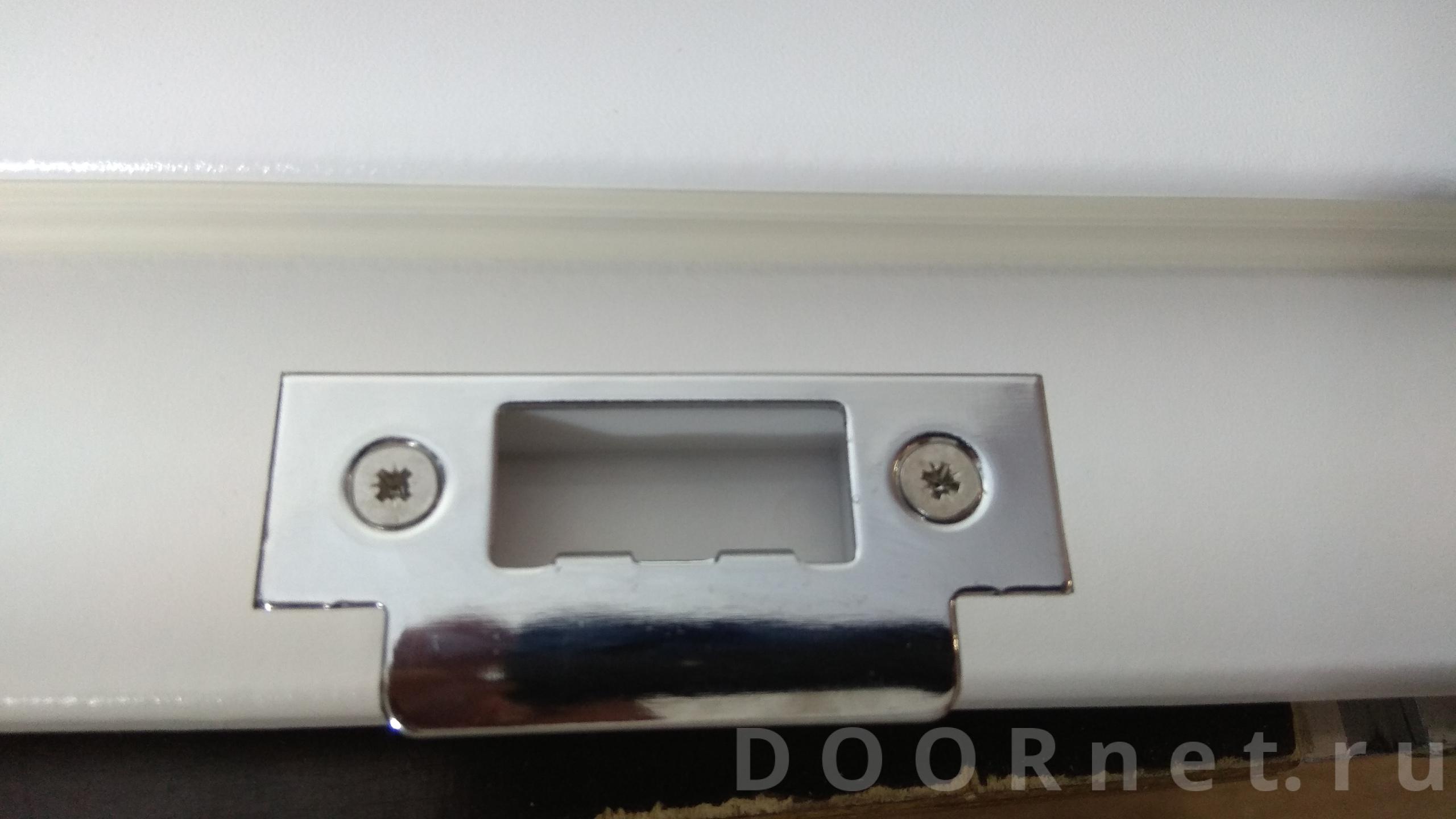

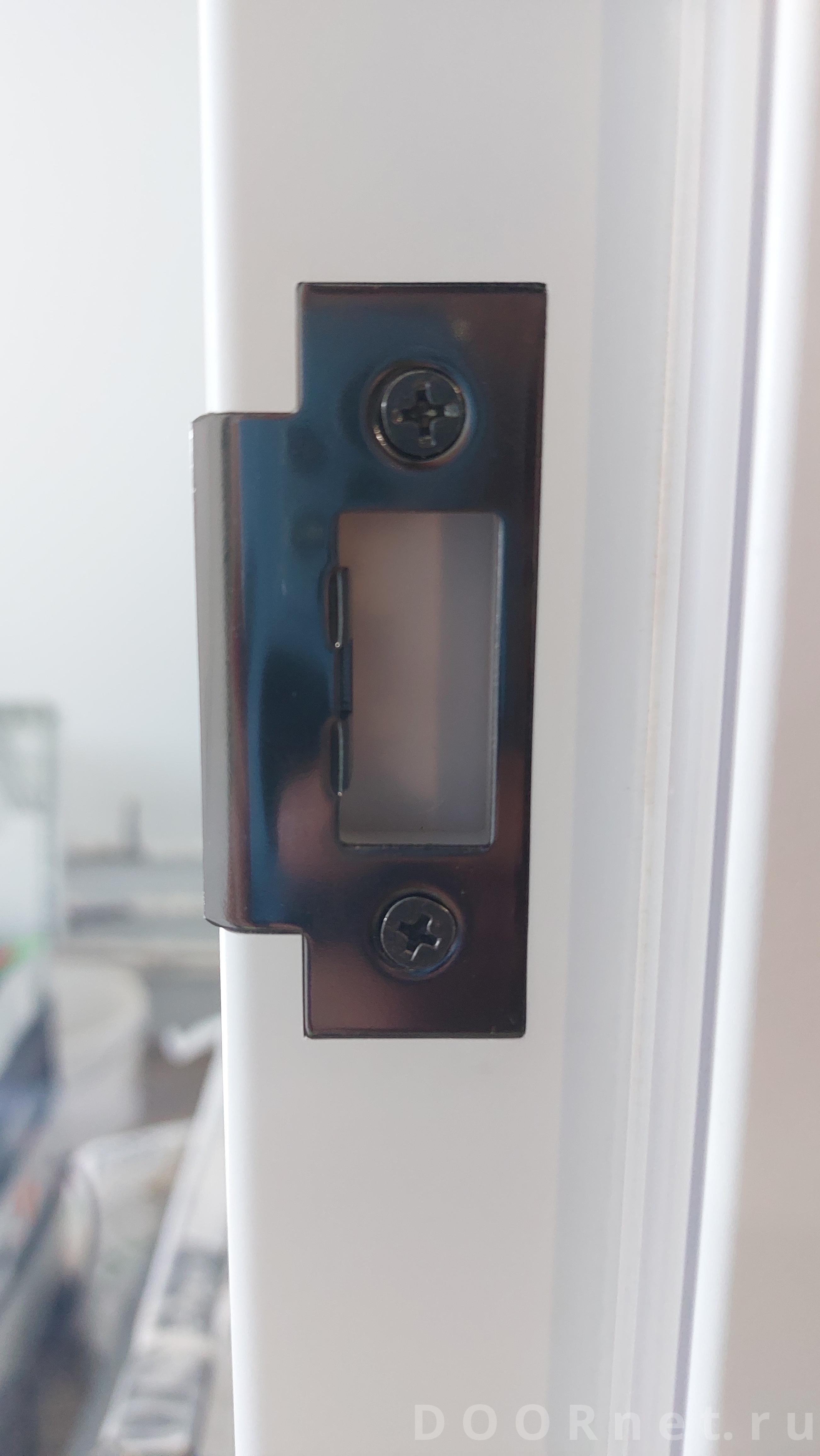

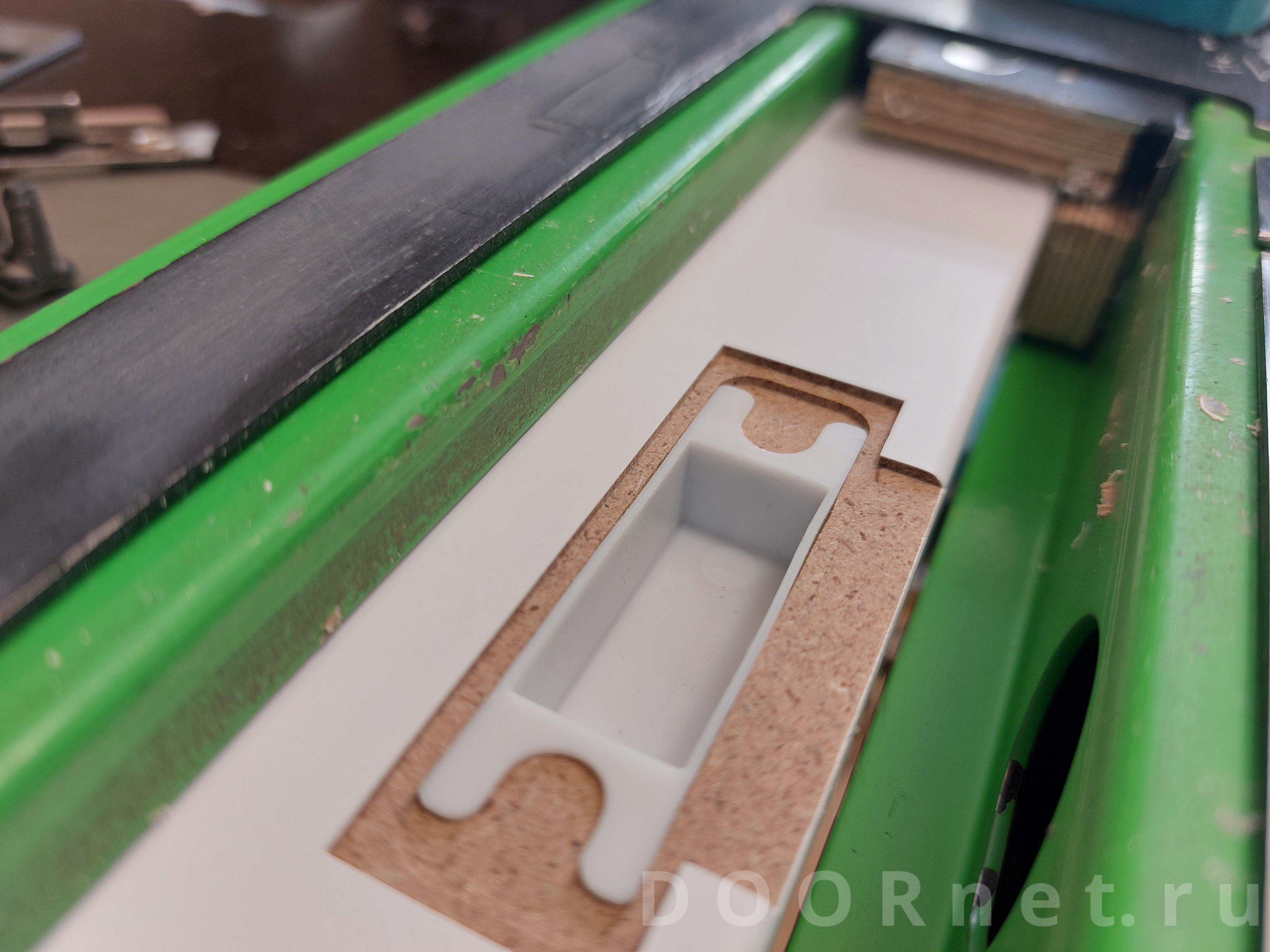

Цикл фрезеровки ответки 66/20 от защелки 57/25 с пластиковым вкладышем.
фреза 8мм. нижняя спираль cmt + 2 кольца 16, 20 + 2 вставки.
6620_moov.mp4
(29.5 МБ) 498 скачиваний
6620_2_crf27_moov.mp4
(23.31 МБ) 489 скачиваний
Общий вид:
кликабельные фотографии в оригинале остатки "мяса" по центру и создают должное крепление шурупом, а это уже конкретно 8ая фреза с правильной выборкой углов
