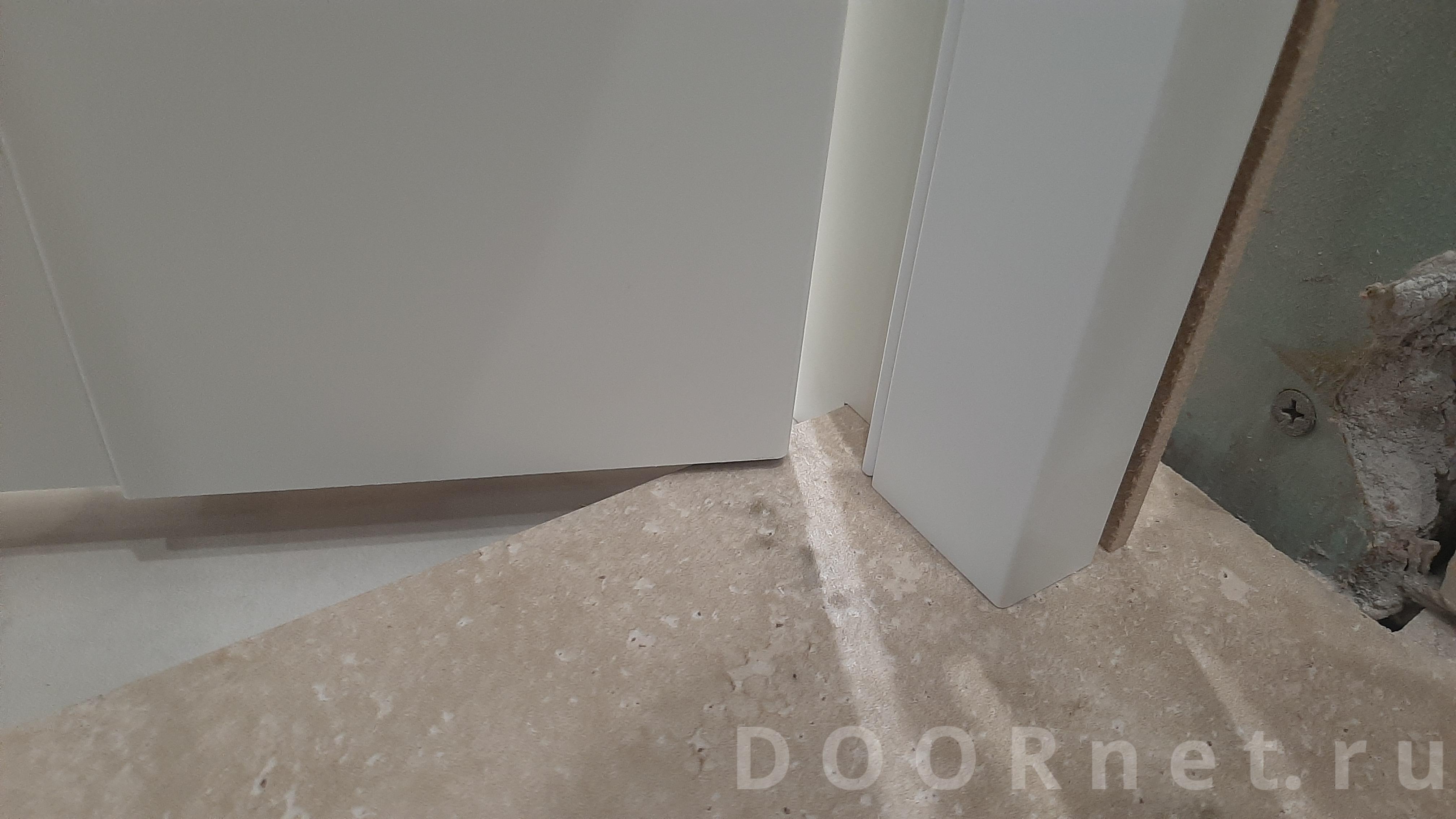

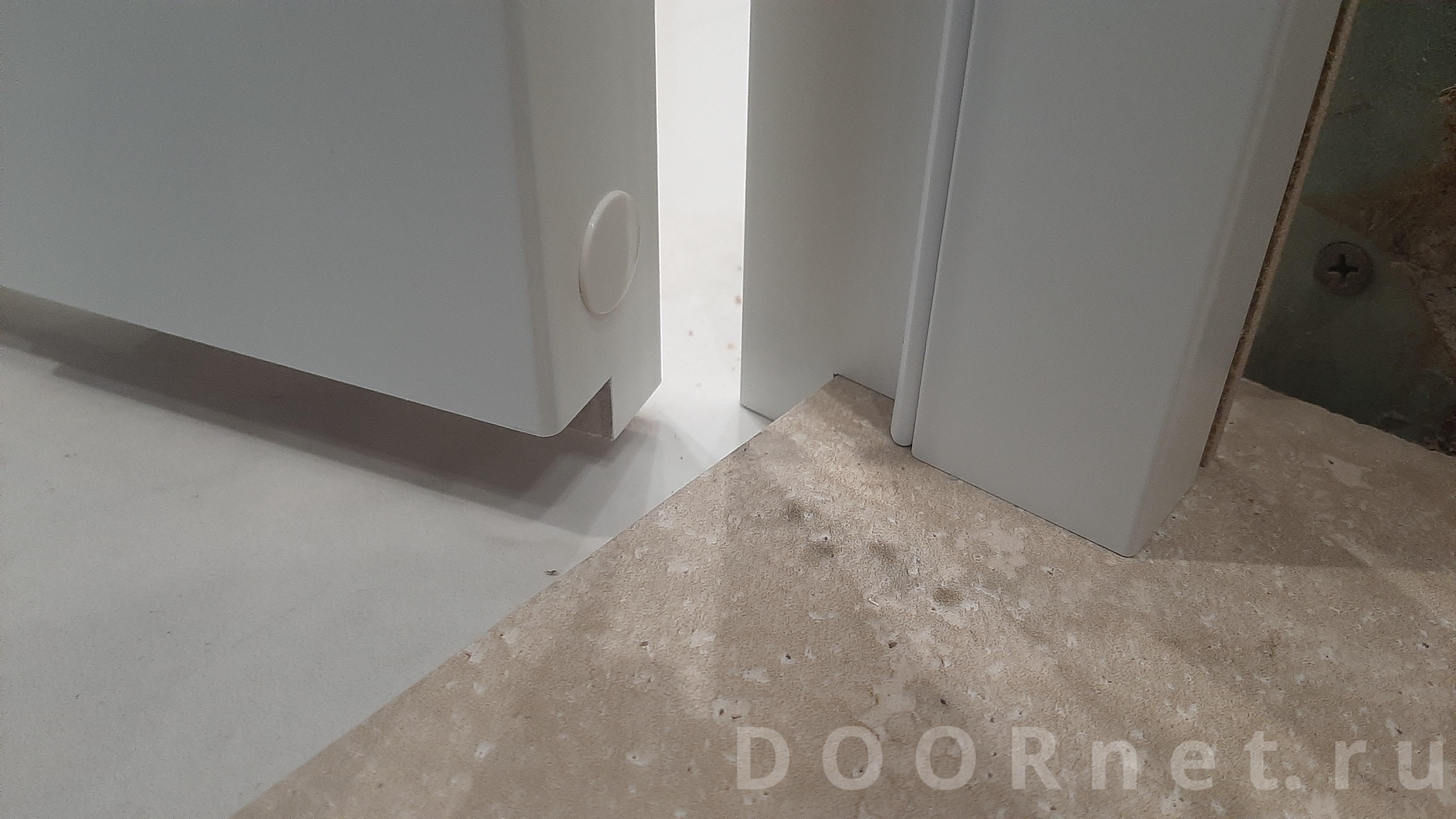

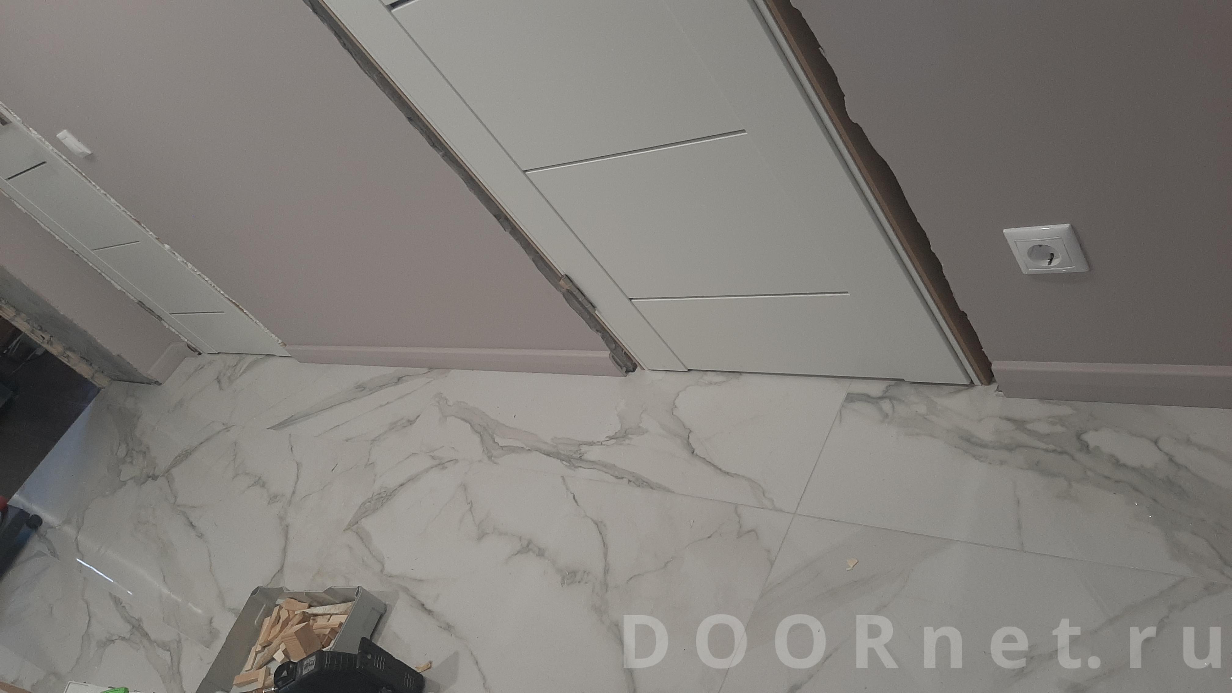

Была ситуация , когда двери устанавливались рядом с друг другом , но в одном помещении (санузел) был высоко задран пол.

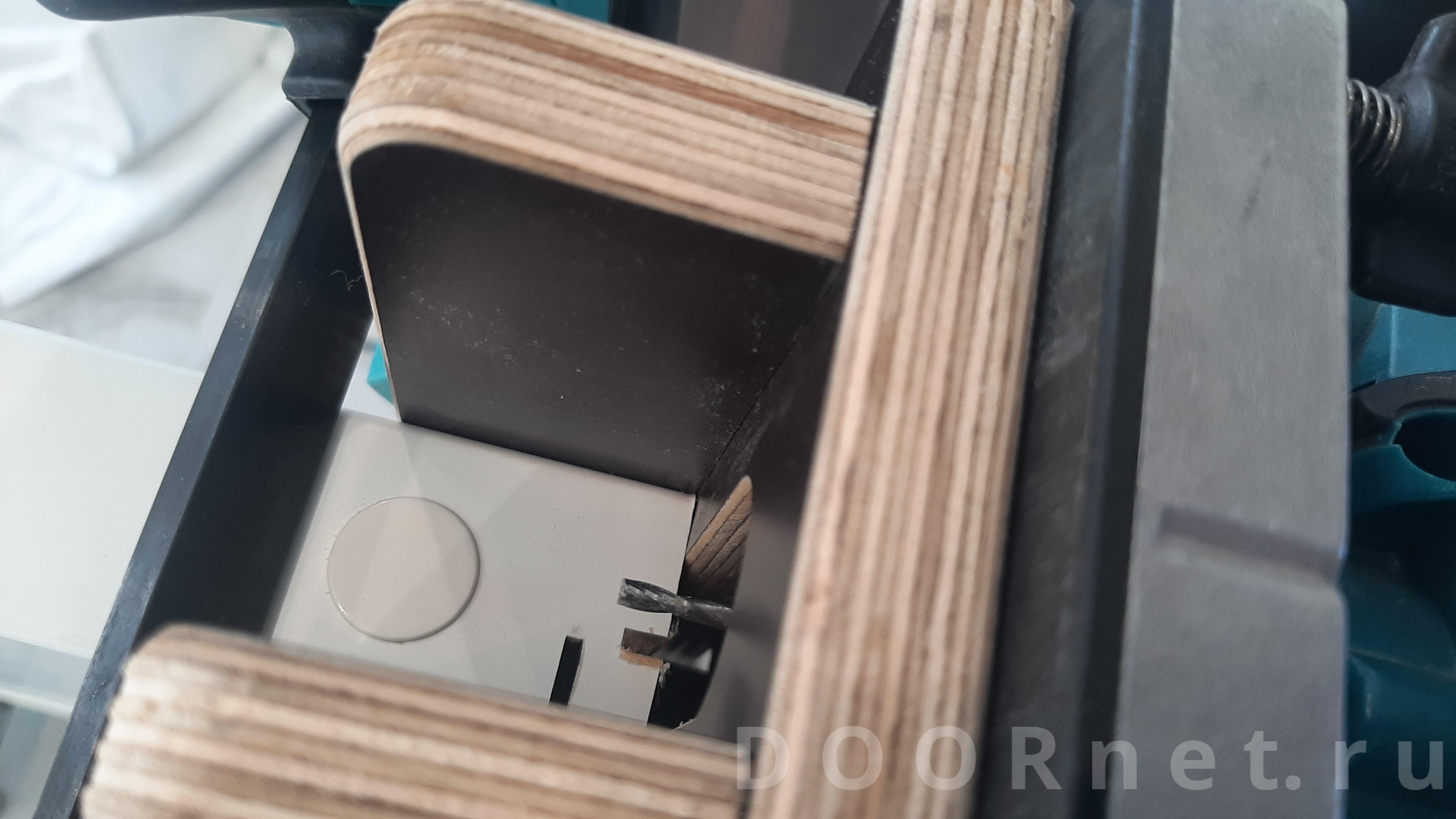

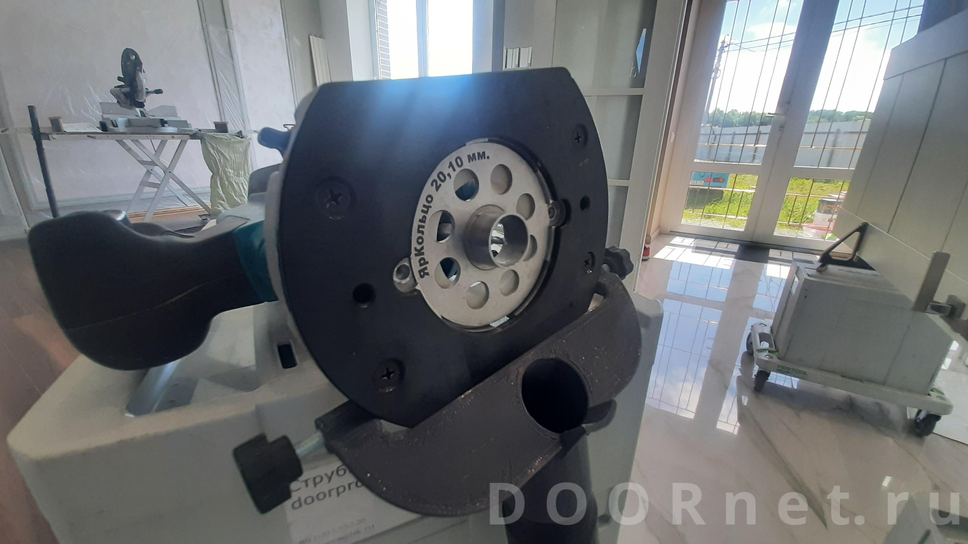

Пришлось искать нетривиальное решение. Первый прогон по лицевой стороне двери был сделан погружной пилой по направляющей шине , с торца подрезал раскроечной спиральной фрезой по шаблону для врезки направляющих, что бы сформировать четверть в которую и будет заходить наше полотно.

разворот , видим разницу полов
коридор, рядом стоит еще полотно и зазор должен быть один. наша подопытная справа
что пришлось сделать
чуть ближе
чуть ближе
добрал спиралью 3 мм. остаток после лицевого прохода погружкой по шине
