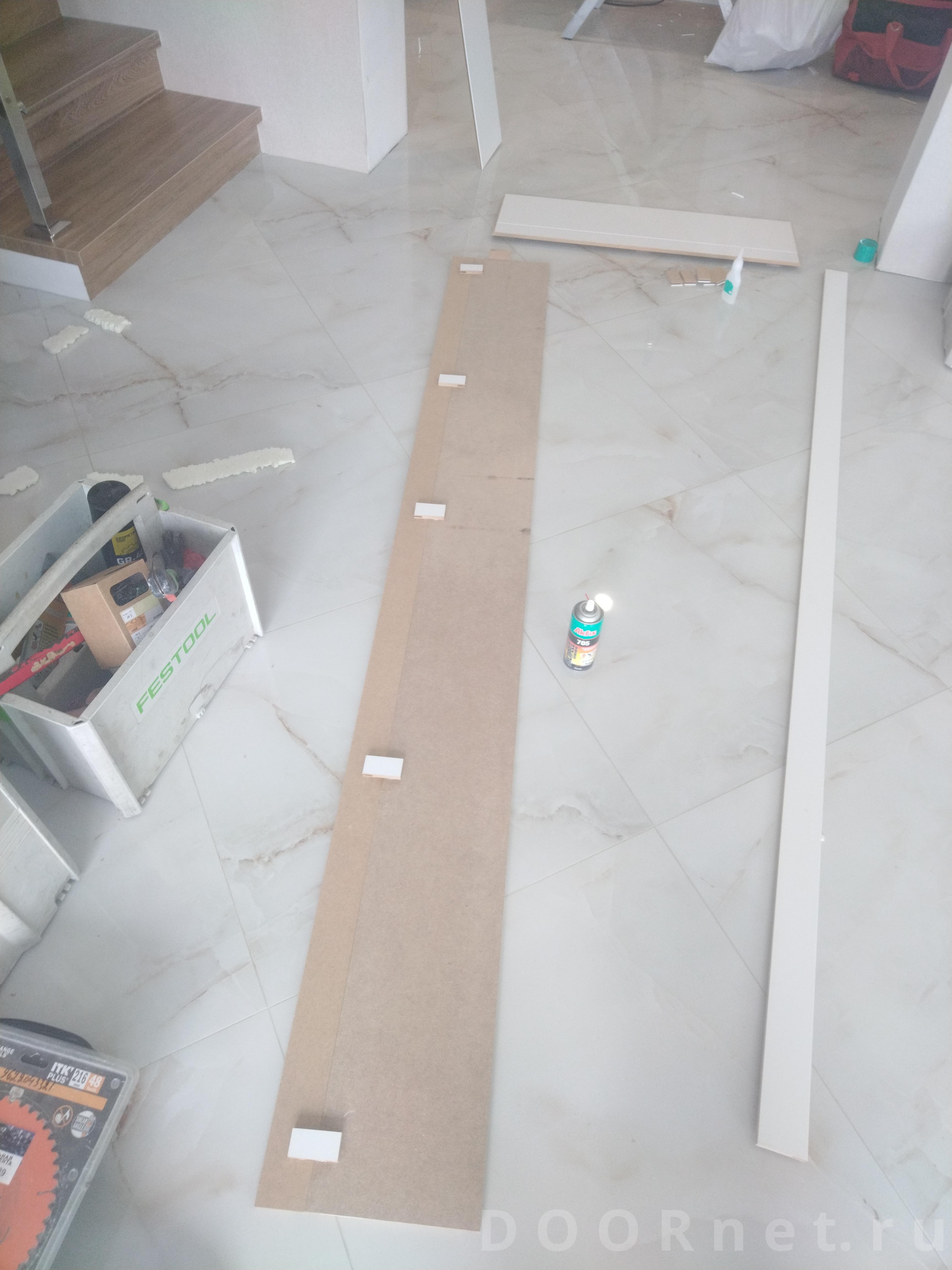

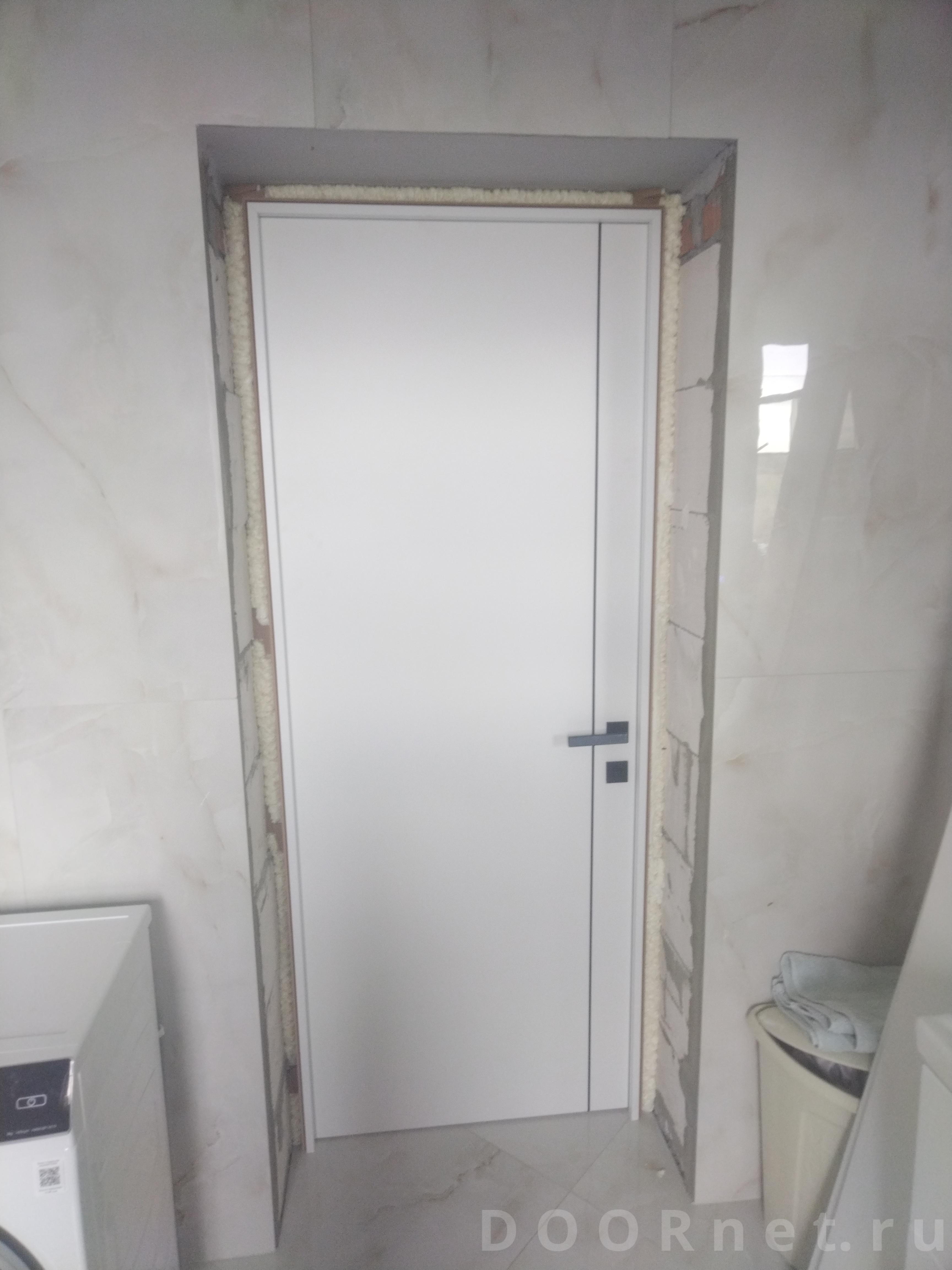

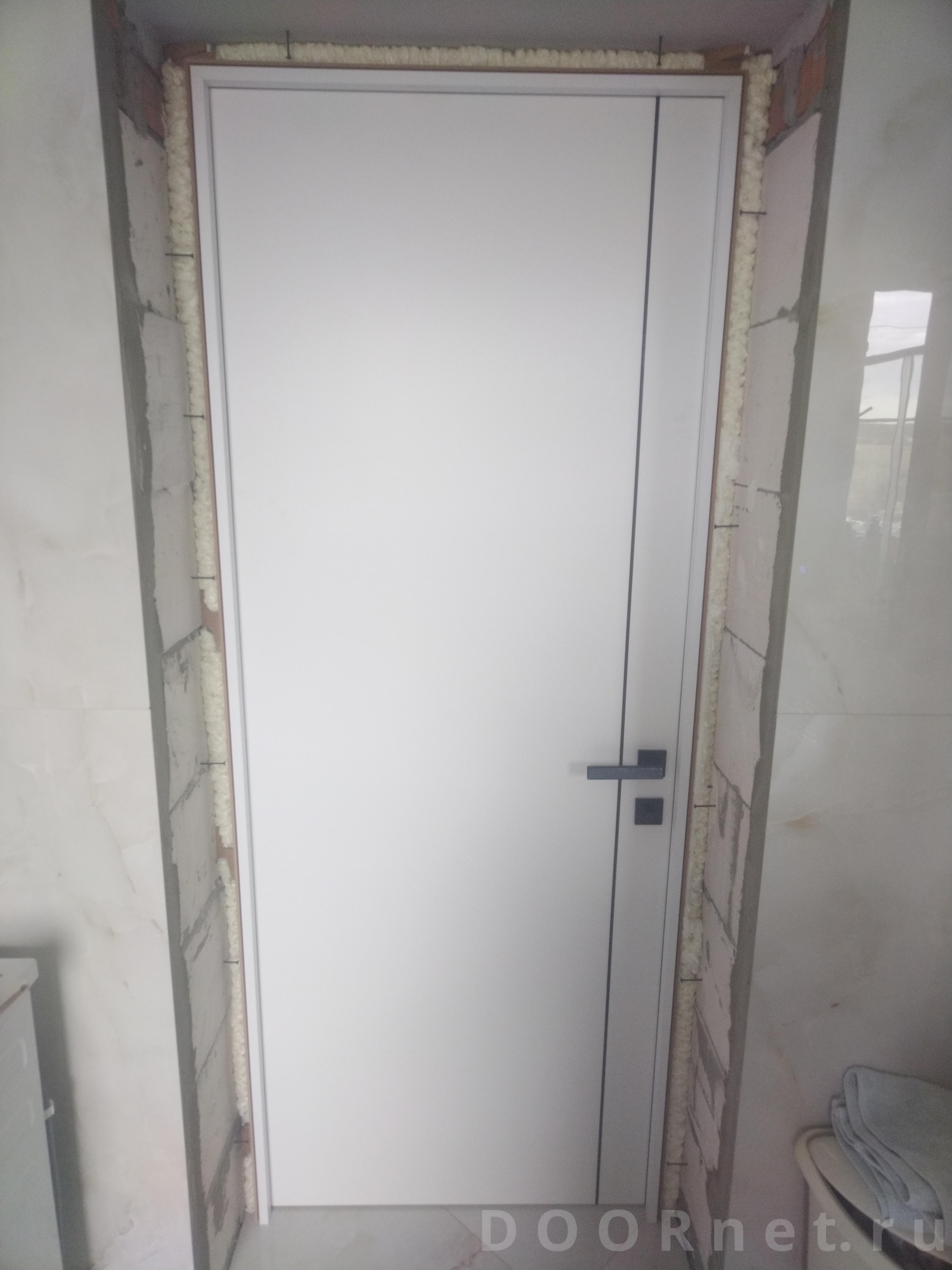

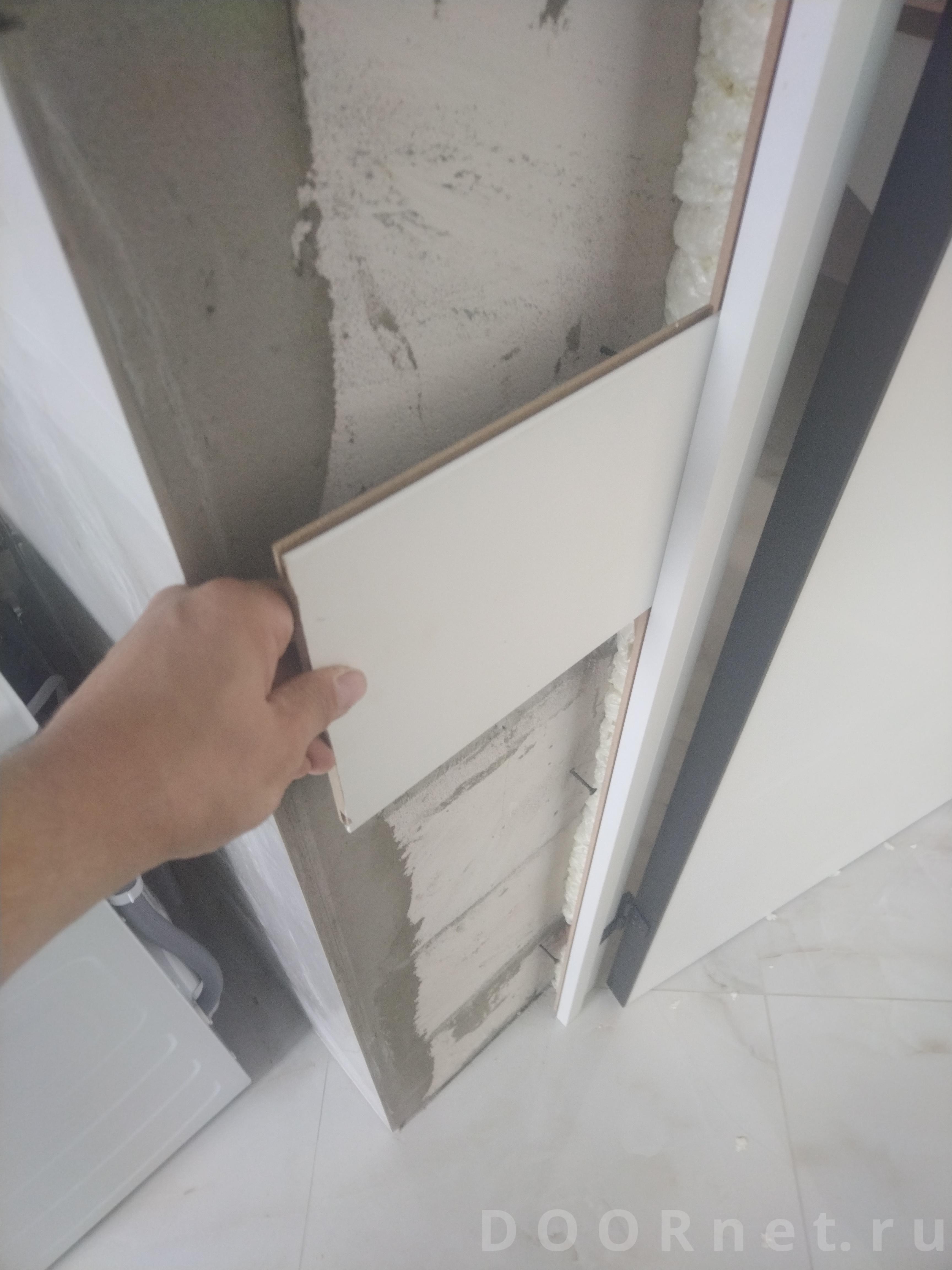

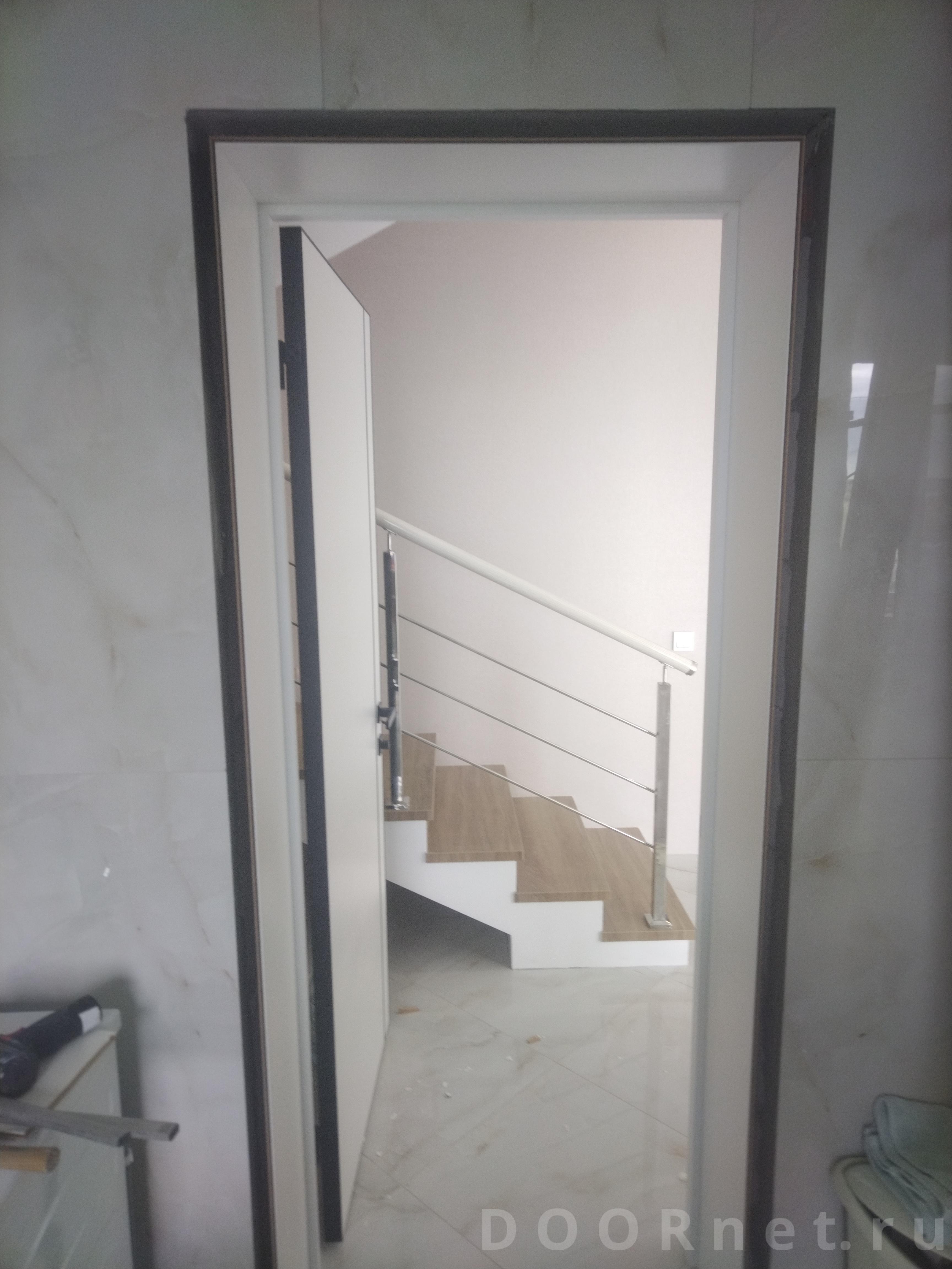

Вариант монтажа доборной доски в газосиликатный проем.
Сообщения: 28
Монтаж доборов.
Вашему вниманию один из вариантов монтажа доборной доски в газосиликатный проем. Думаю, без описания будет все хорошо понятно и ясно. Предлагайте свои варианты, если таковые имеются. Всем лёгких монтажей и адекватных заказчиков ✌️

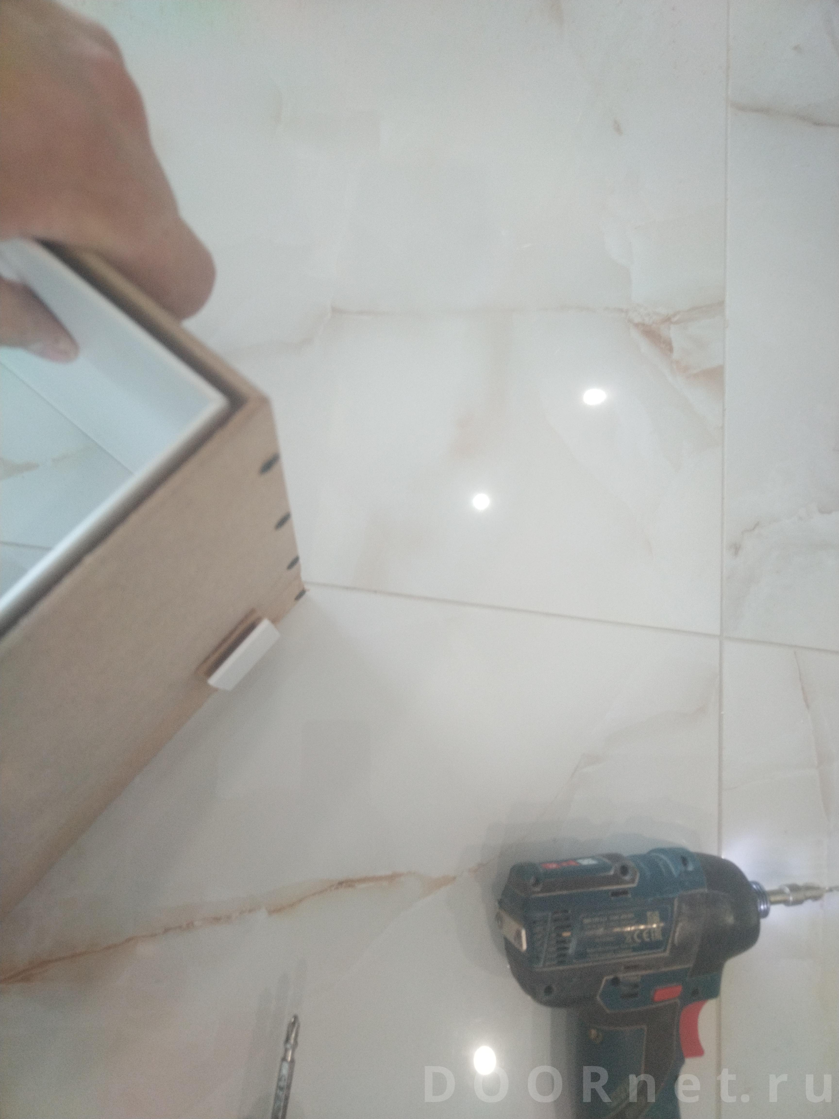

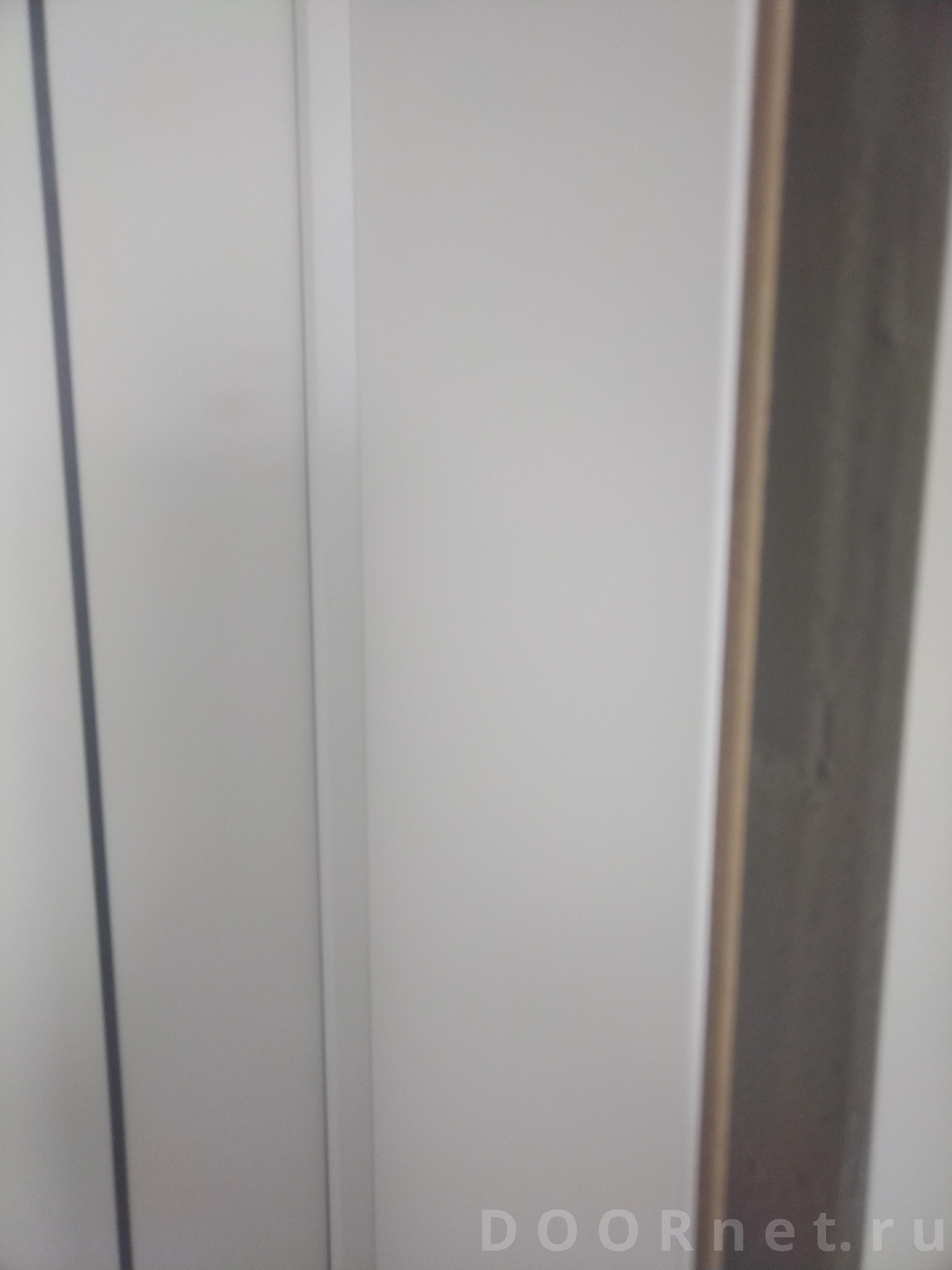

Скручивать МДФ-доборы намного надежнее, засверливая под 45°. Чувствую что, не нужно объяснять что МДФ легко слоится, но напомню! Тоже самое касается и дверных коробок. Да даже это и экономнее. Меньше требуется саморезов для сопоставимой прочности соединения.
Сообщения: 28
я и клею и скручиваю

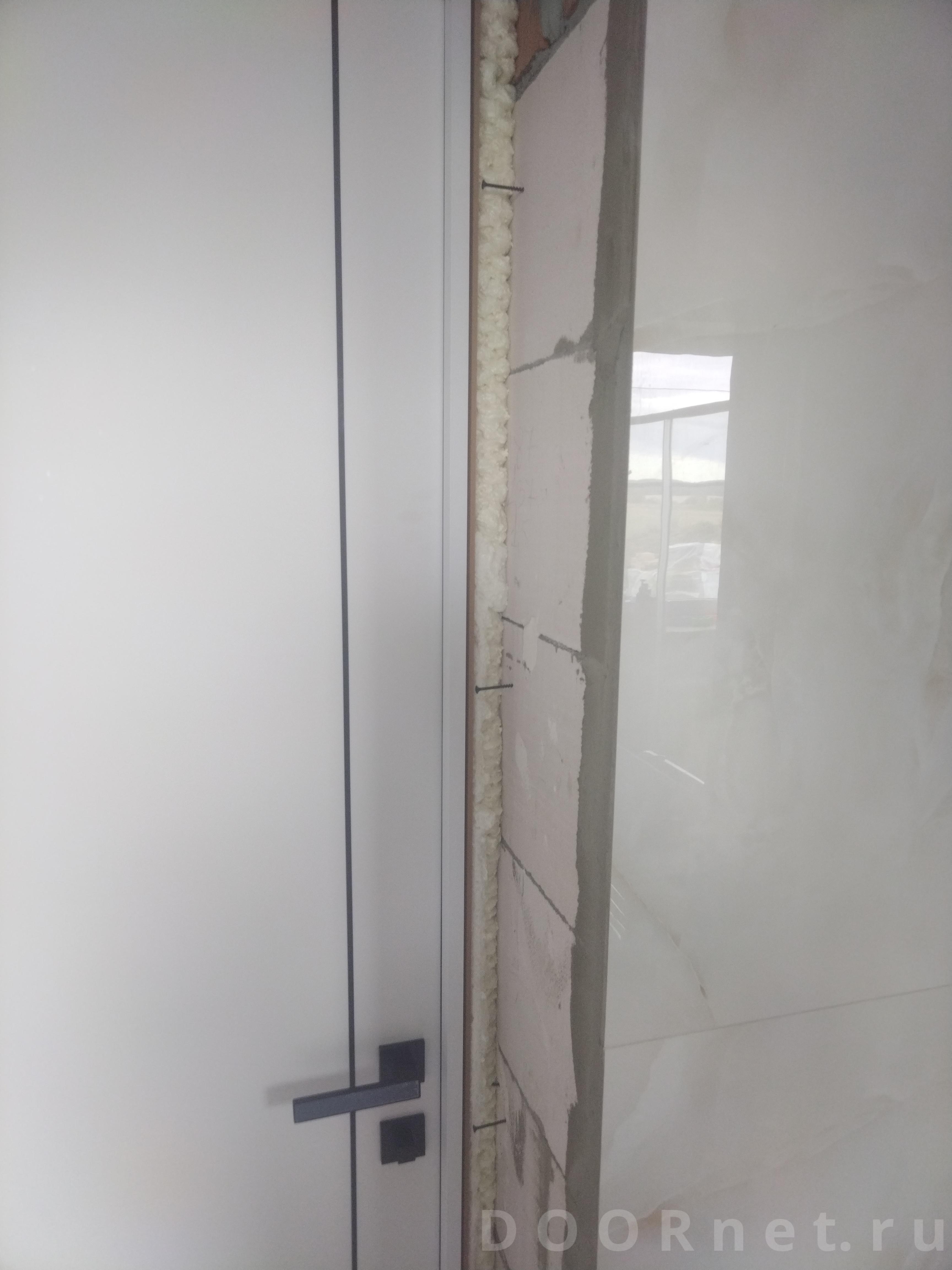

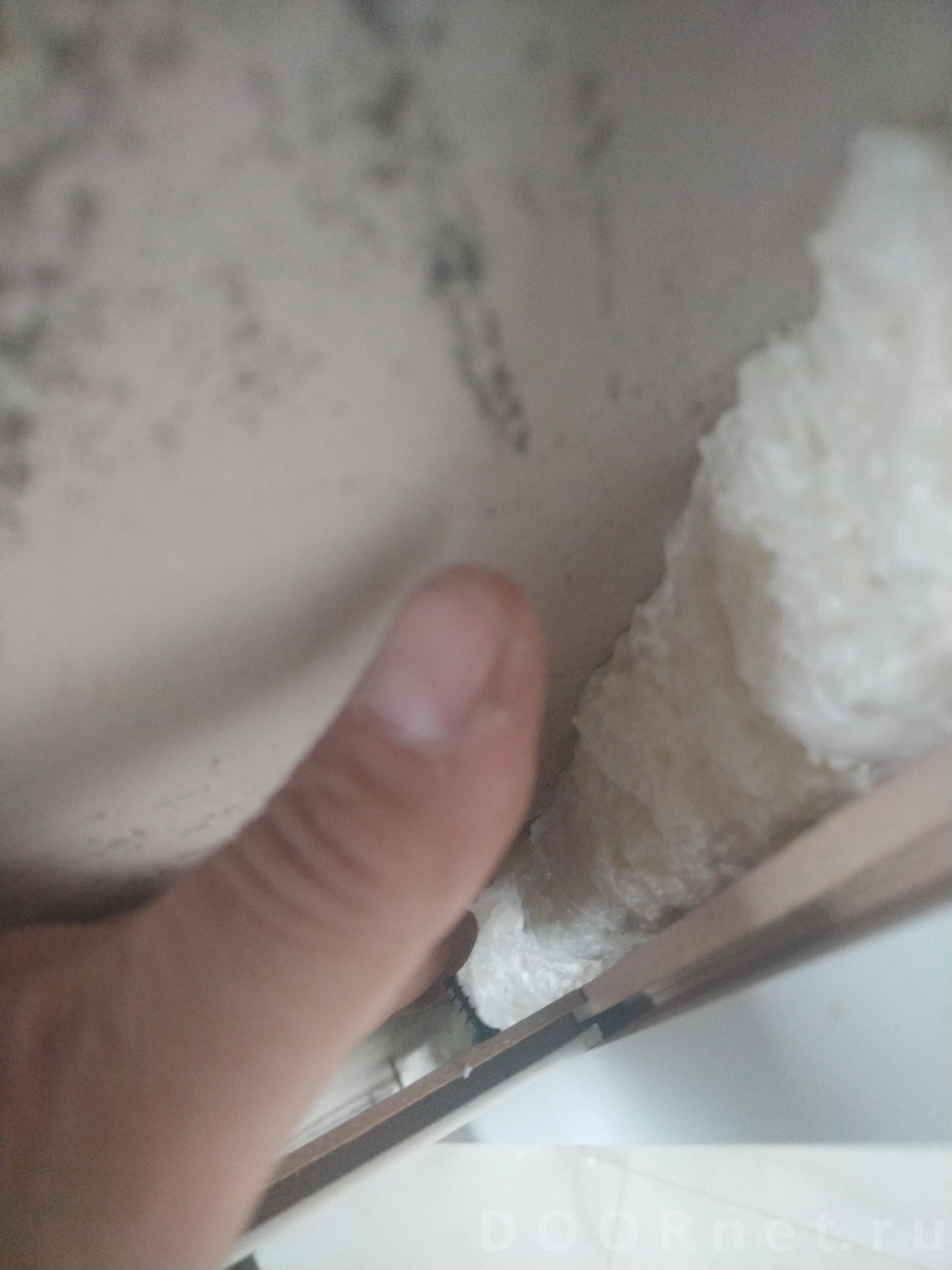

фото 4
Naum_76RUS, а че в паз не закатили коробочный .. ? только сейчас подумал об этом .
Сообщения: 28
Stock ширина паза и толщина клюва разная...пришлось
Naum_76RUS, получается , что добор только только заказали в размер под коробку без обрезки ? тогда да. мало приятного
