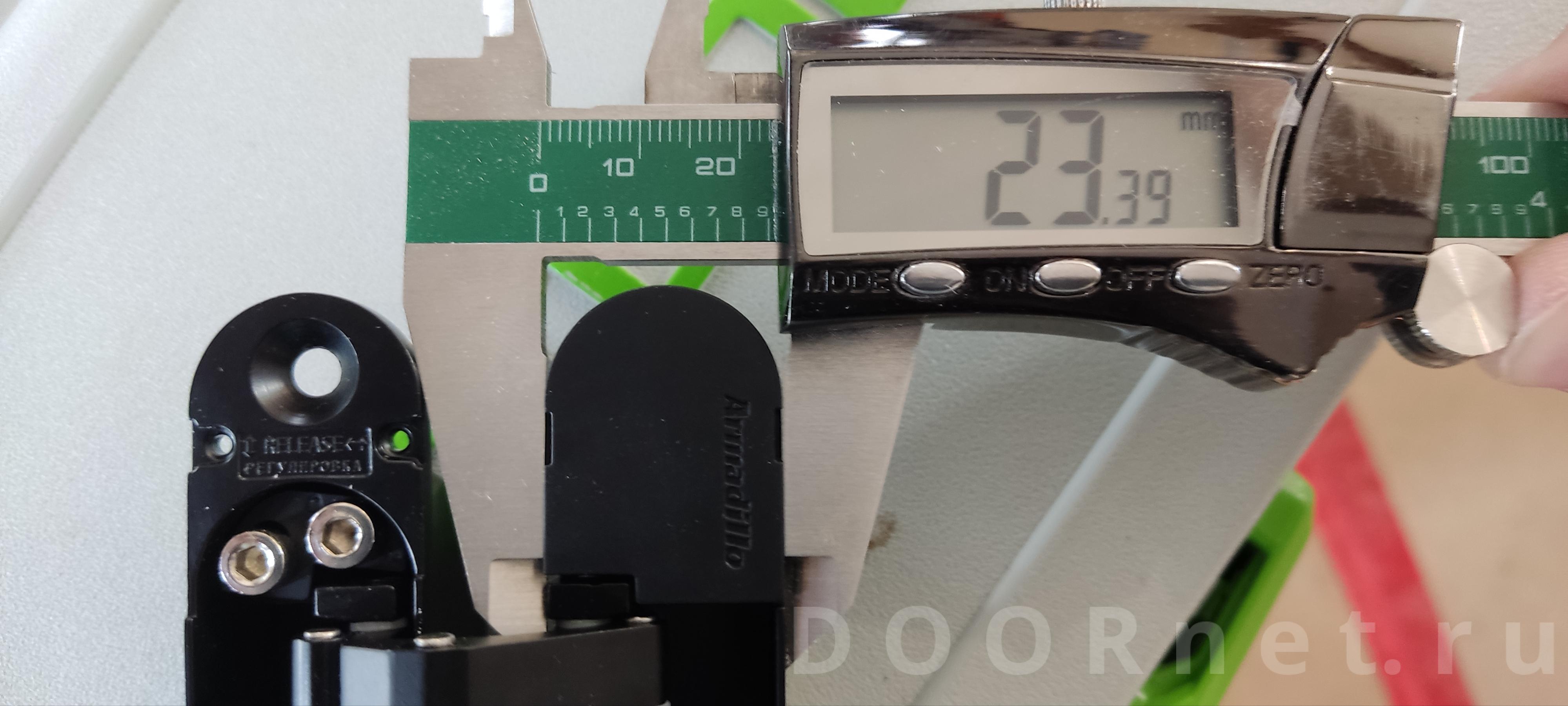

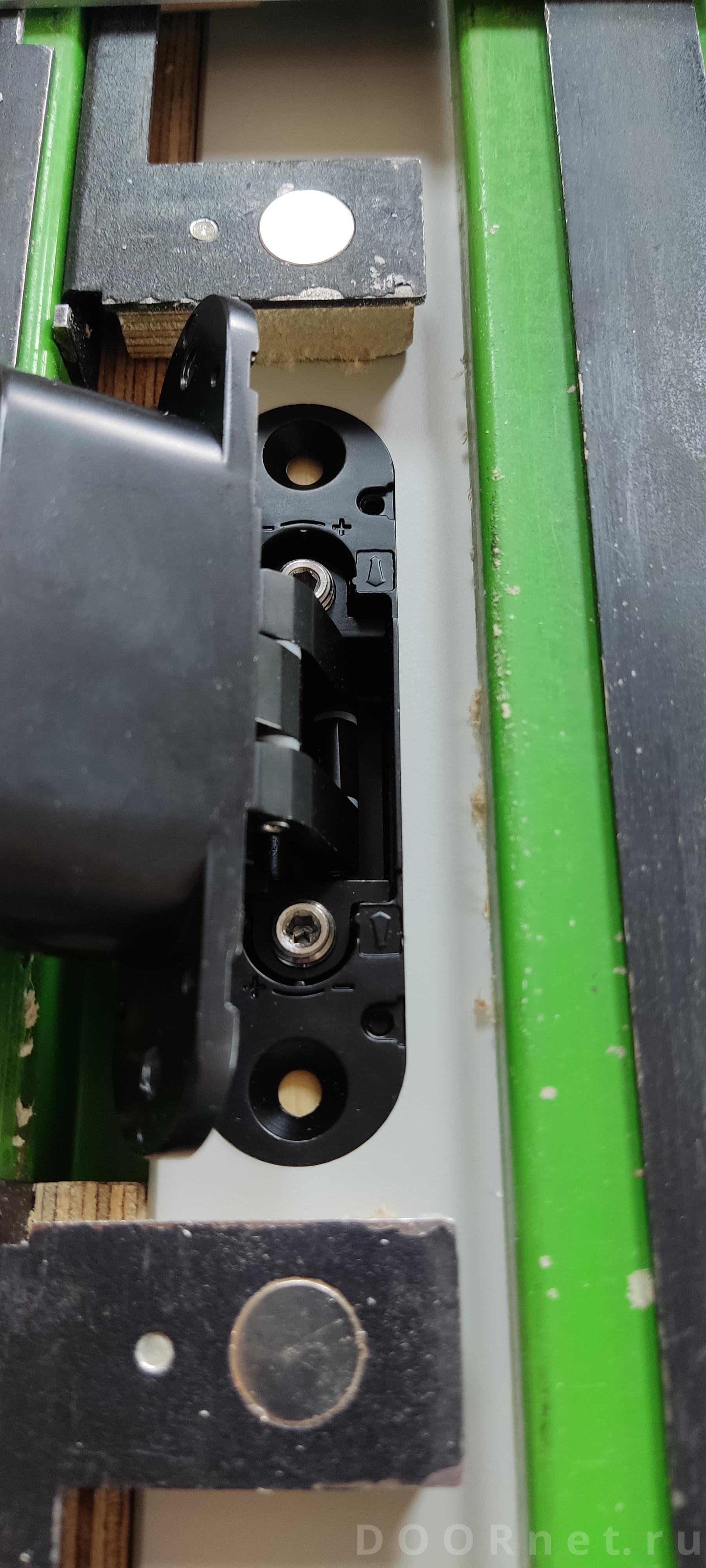

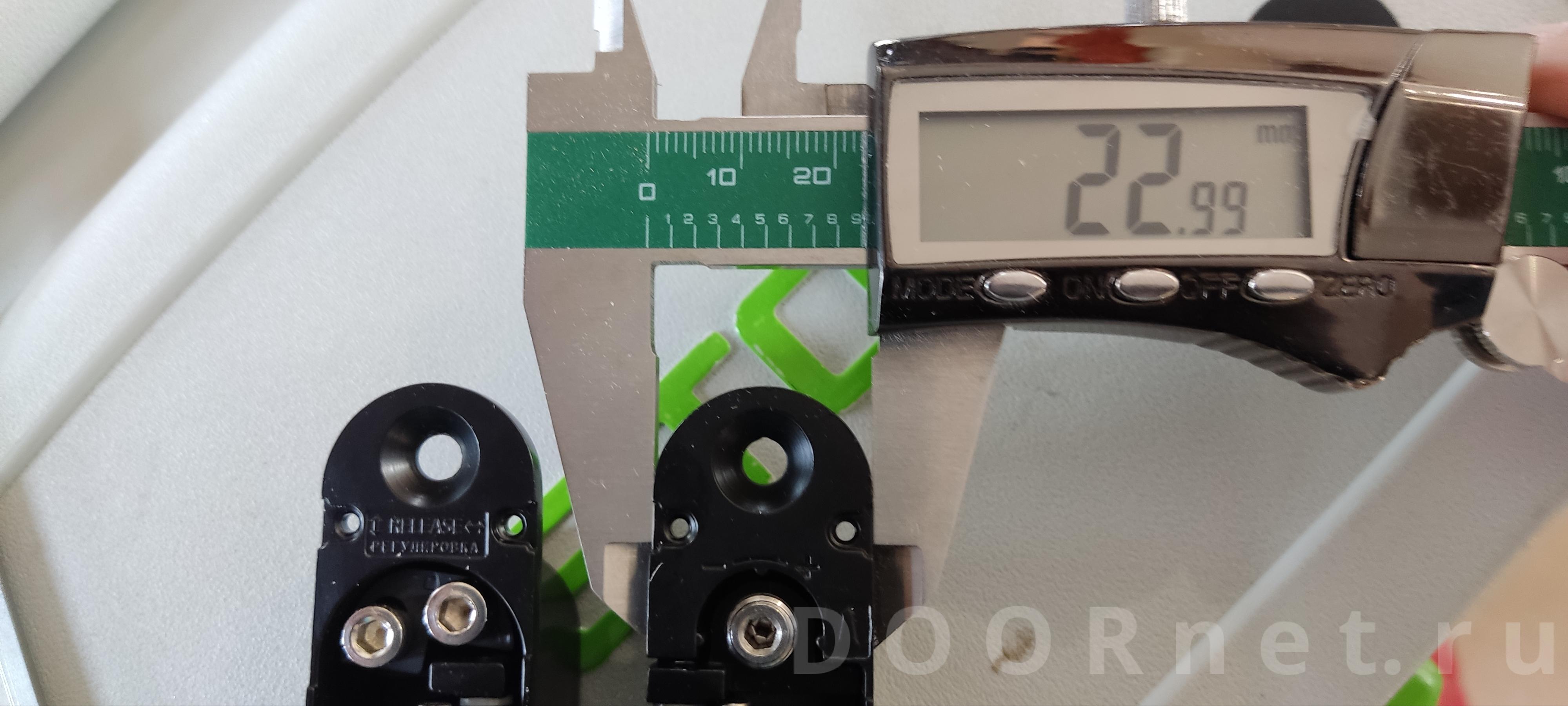

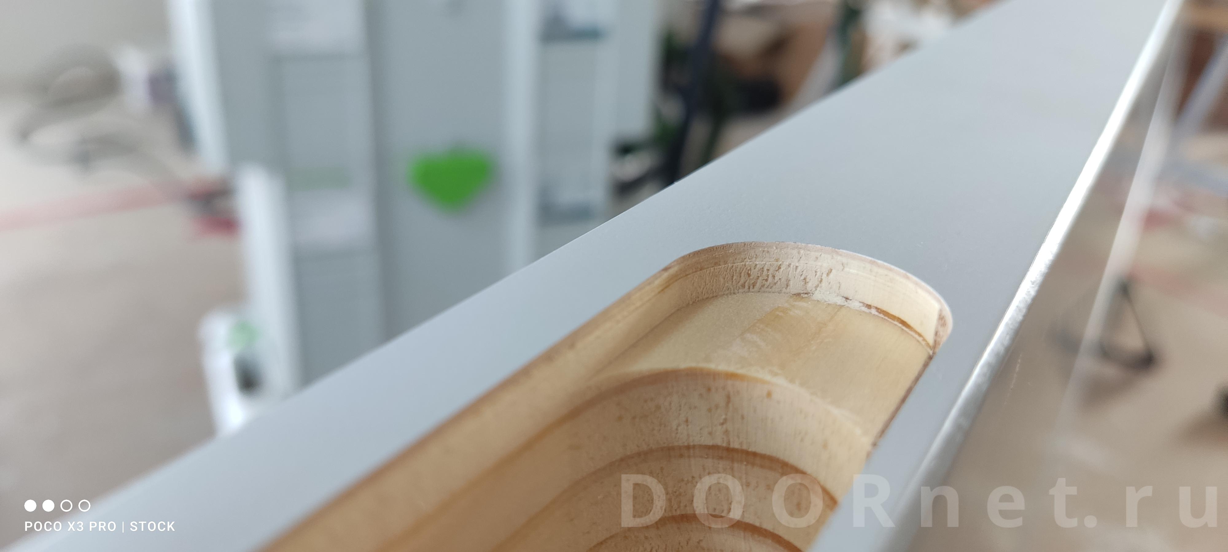

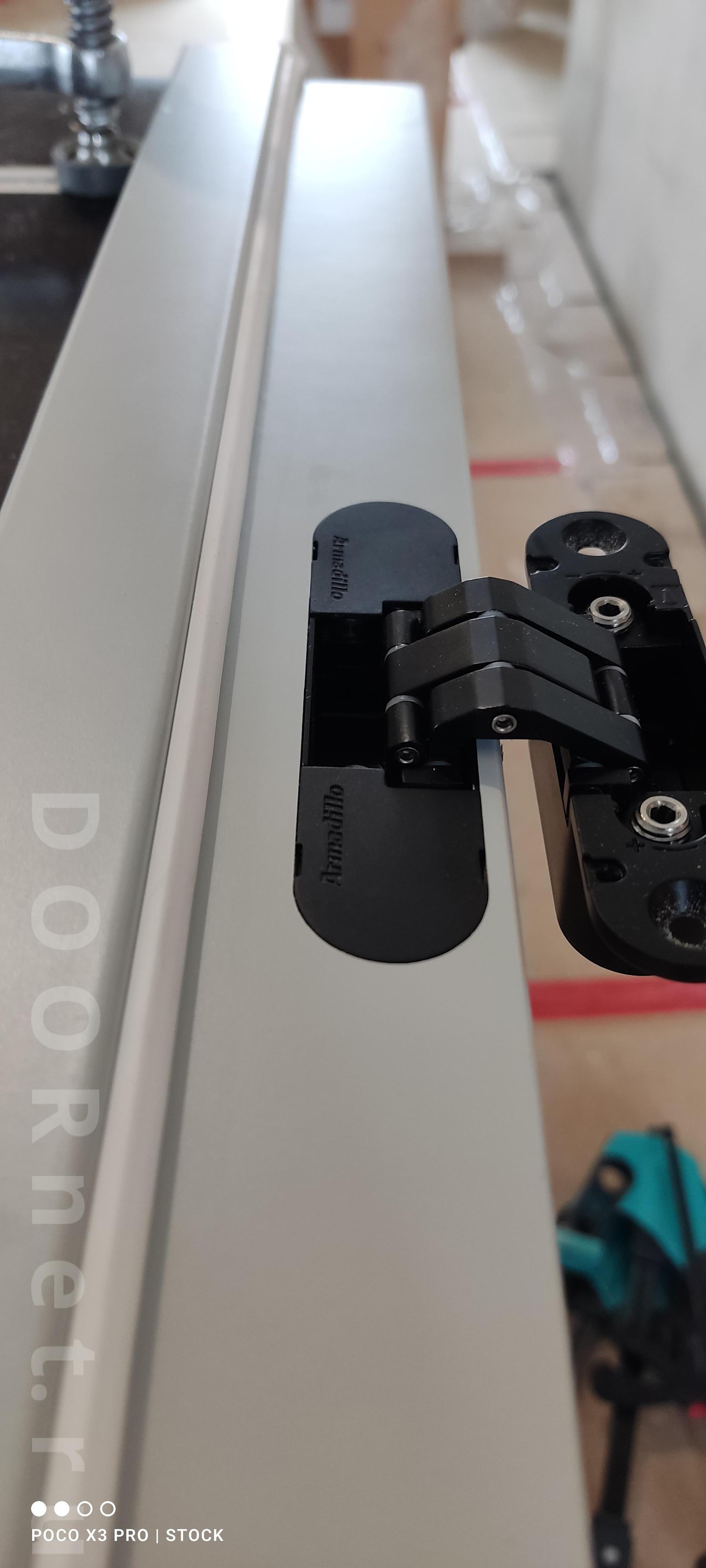

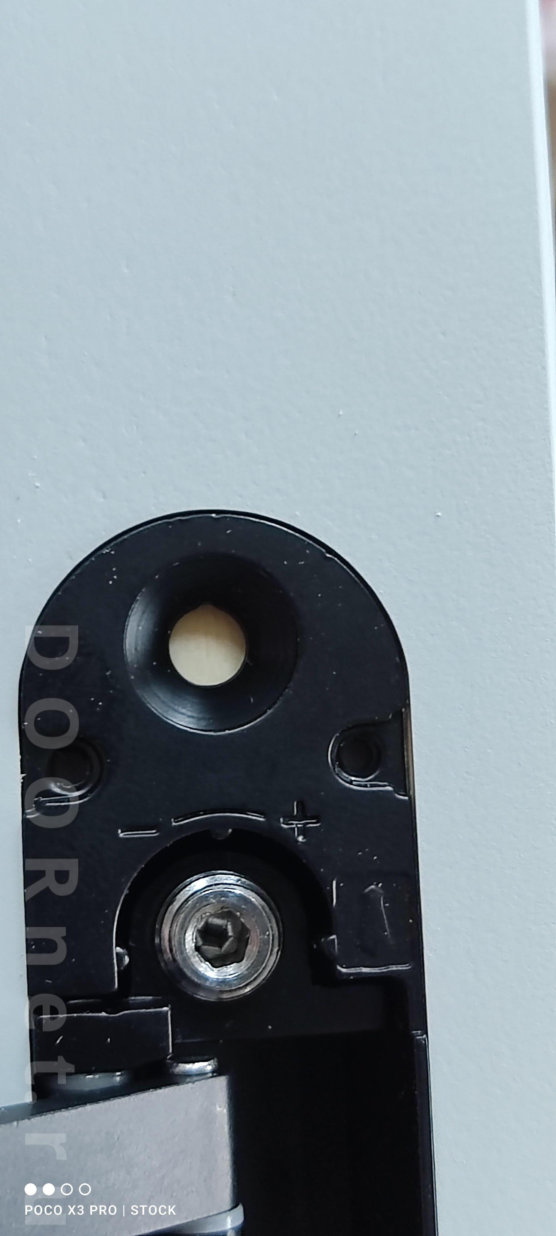

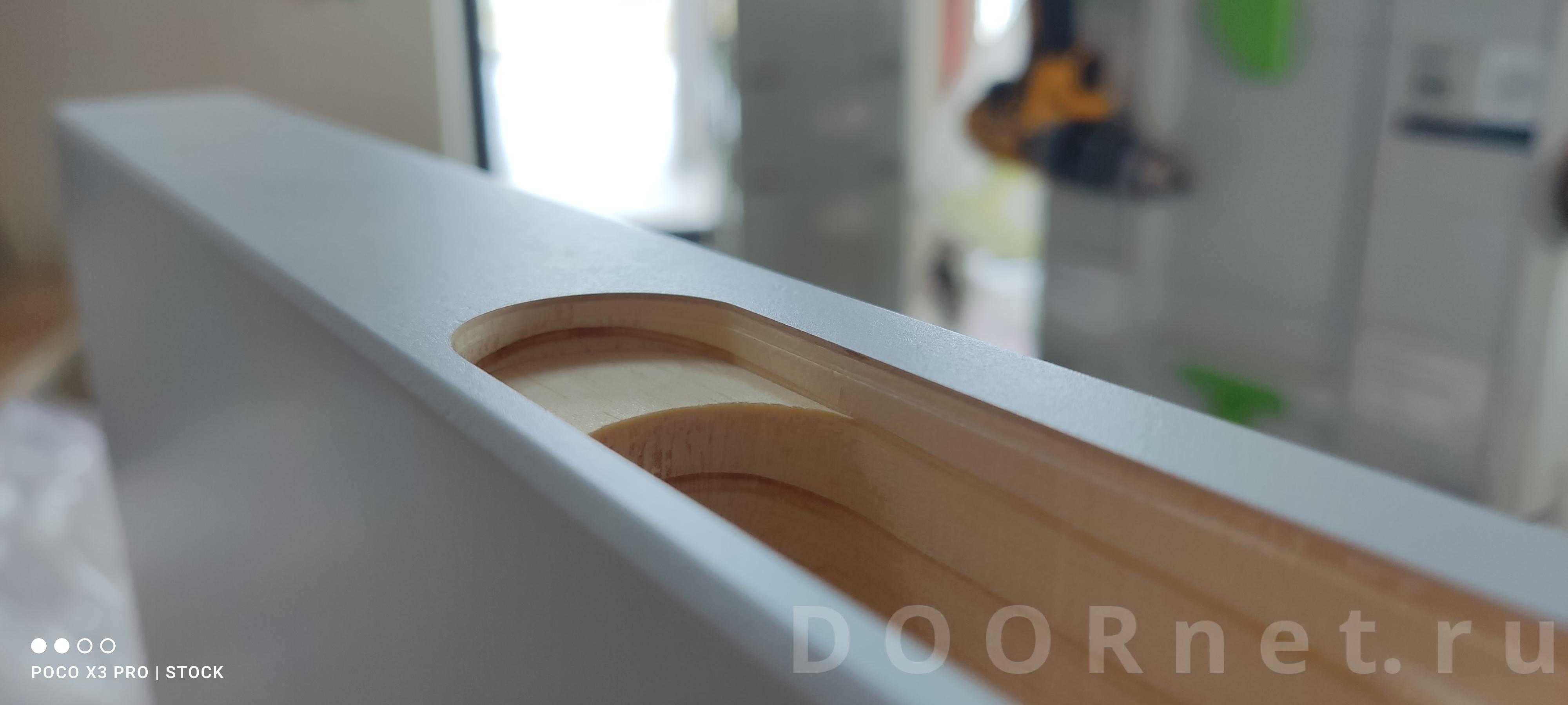

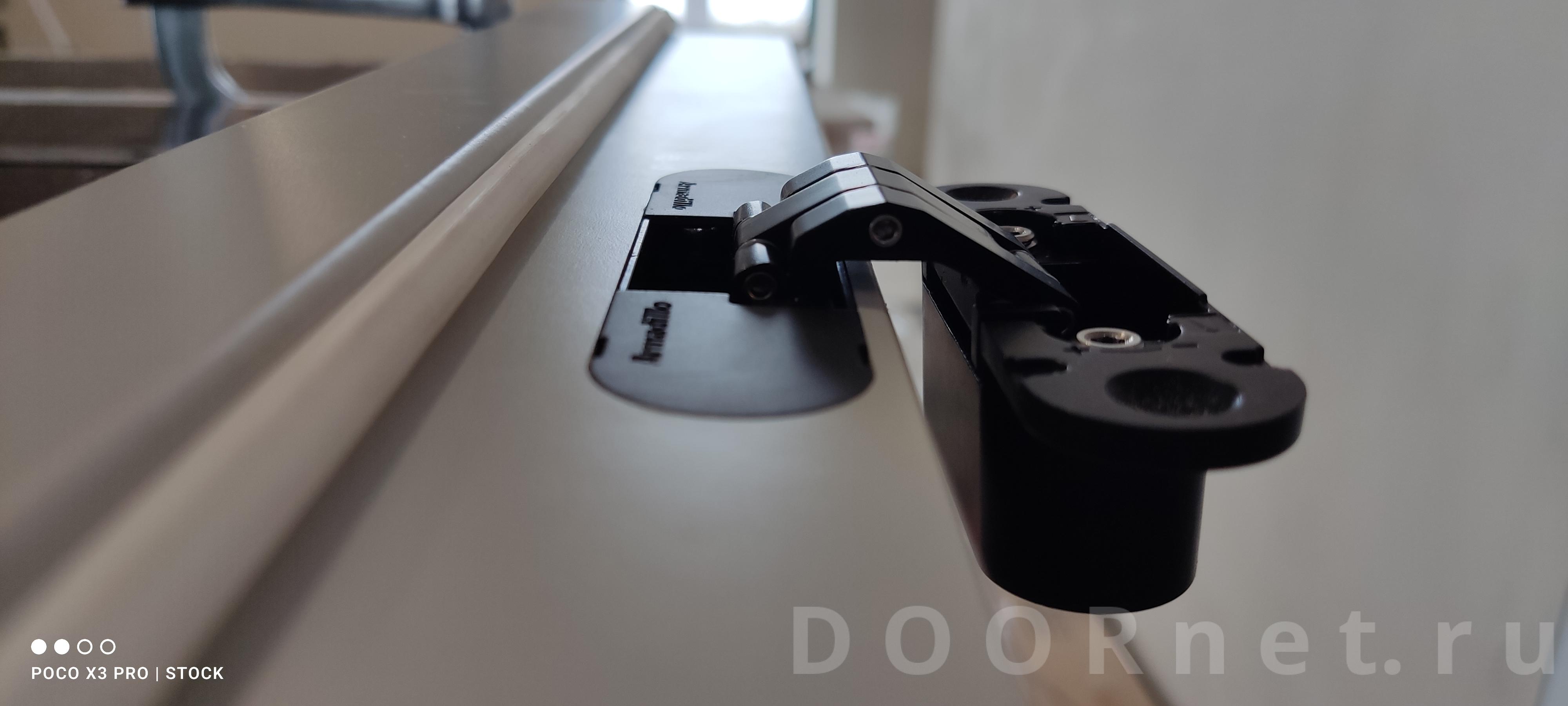

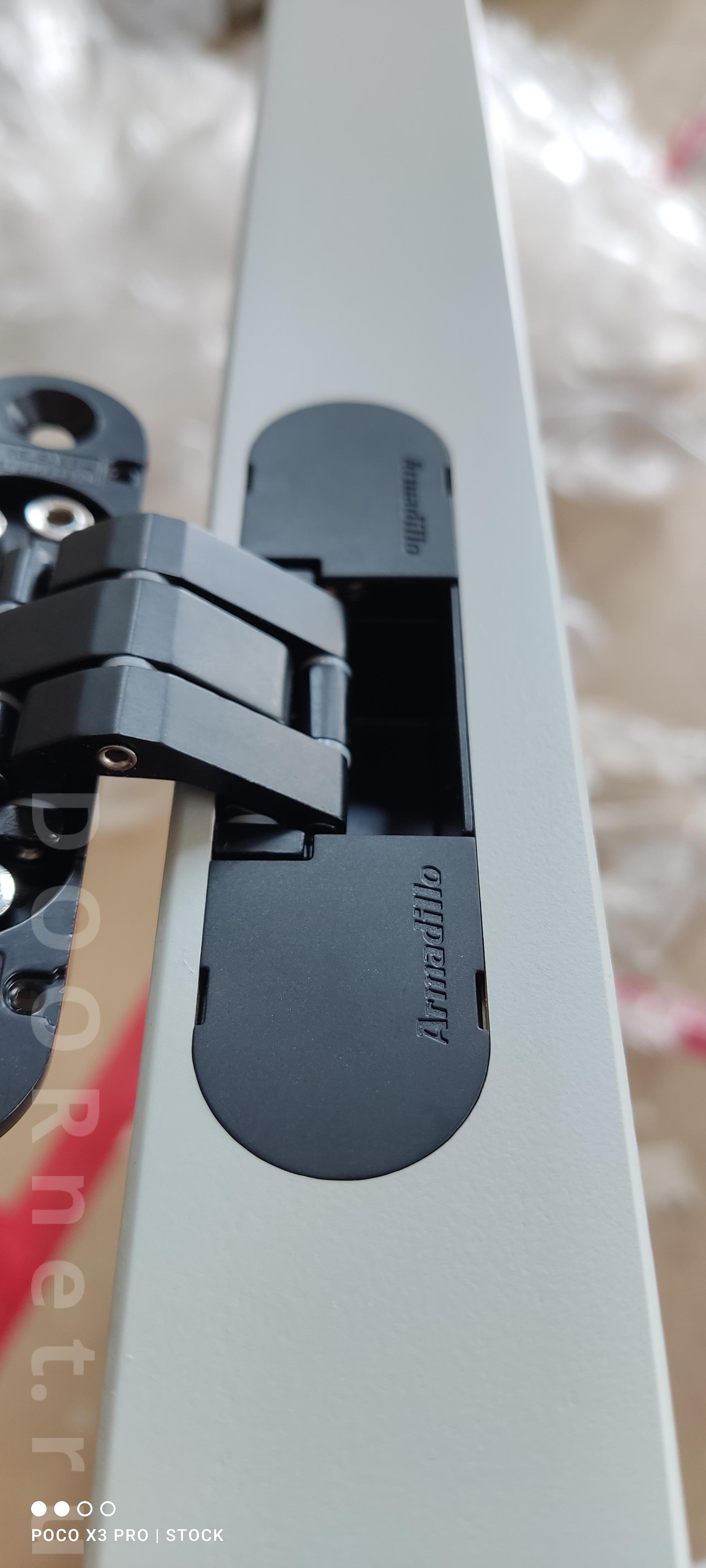

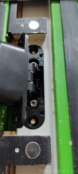

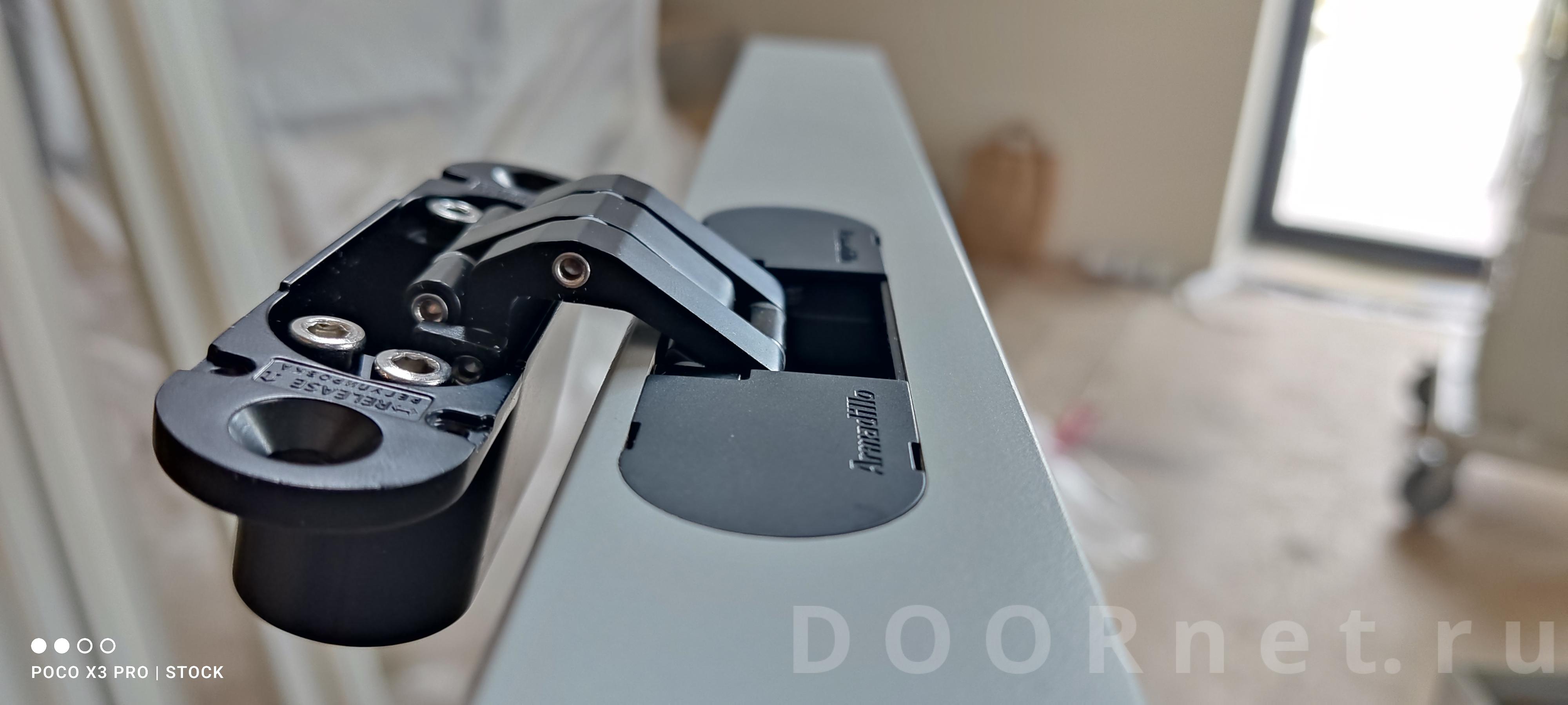

Давно хотел поделиться решением "проблемы" у скрытых универсальных петель armadillo . снова попались и решил все таки сделать нормальные фото для публикации. все действия в порядке размещения фотографий в теме. само тело петли 23 мм., заглушка на 0,4мм. больше петли , что не очень хорошо при плотной проточке петли . ее потом проблематично воткнуть . расширять сразу проточку , что бы петля болталась , то же не вариант . по итогу врезаем плотно тело петли и расширяем верх на толщину заглушки на 0,4мм. по той же лицевой верхней вставке. сам делаю это кольцом меньшего диаметра на 0.4мм.
