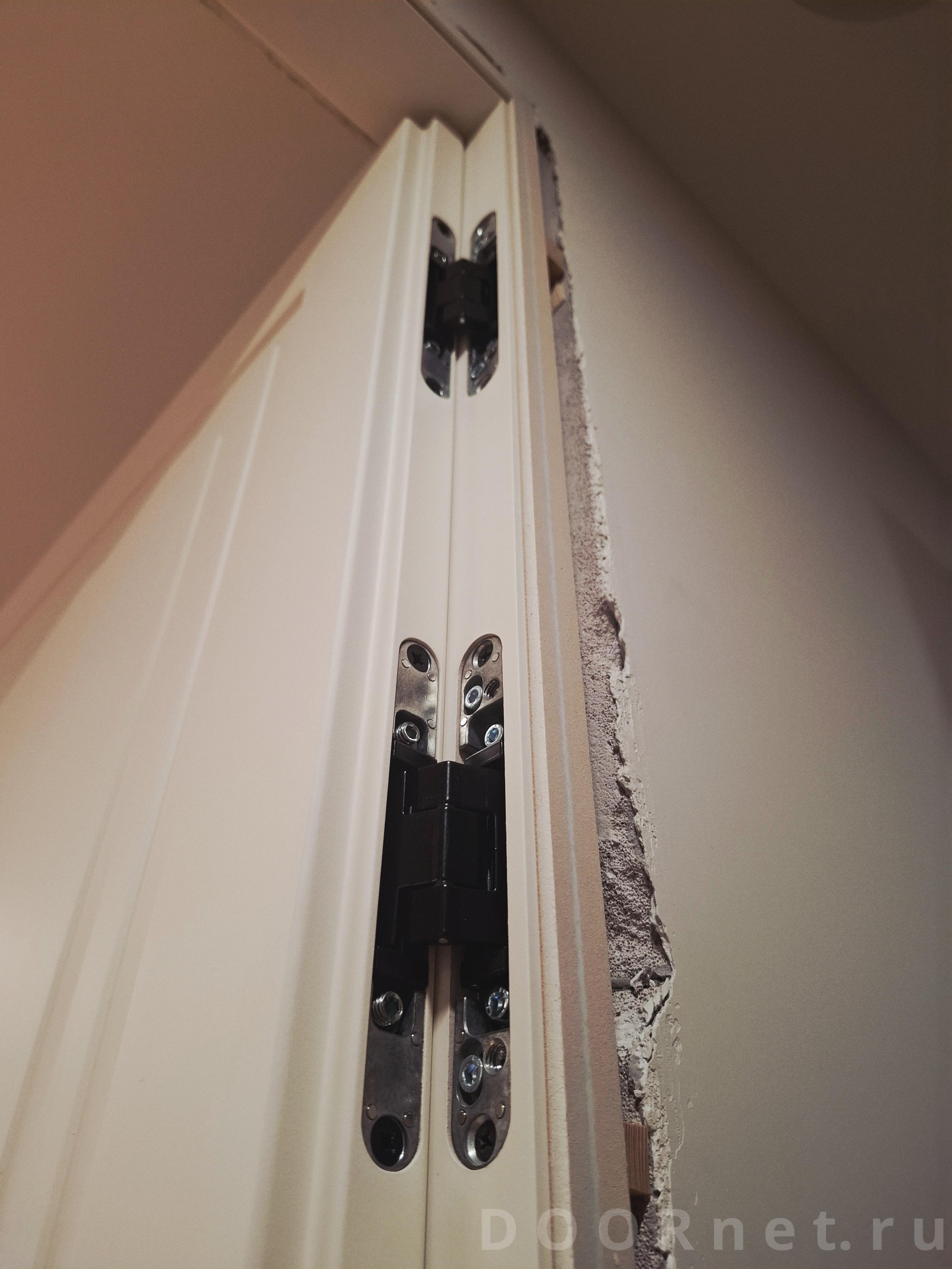

Основное ⇒ равномерное распределение веса на скрытые петли
волховец, обратное открывание. 3 петли.
регулировка в несколько этапов. изначальный подъем на воздухе со сброшенной регулировкой высоты на 0.5-1мм. чем нужный финальный зазор по верху. пластина на верх под нужный зазор и пока есть нужное давление на нее воздухом , выставляем жёсткие тормоза высоты по низу. после все петли без нагрузки фиксируем в пространстве в их свободном положении. убираем по верху пластину, даём давлюху снизу , используя небольшую подвижку вертикального люфта петель , что бы без повреждения полотна вытащить тормоза, после плавно спускаем давлюху и получаем нужный зазор + небольшая выборка люфта весом полотна к низу , которую так же нужно учитывать для выставления окончательного верха. как итог, гарантированное равномерное распределение веса на все петли.

Так же делаю, только без пластины, визуально. 👍
