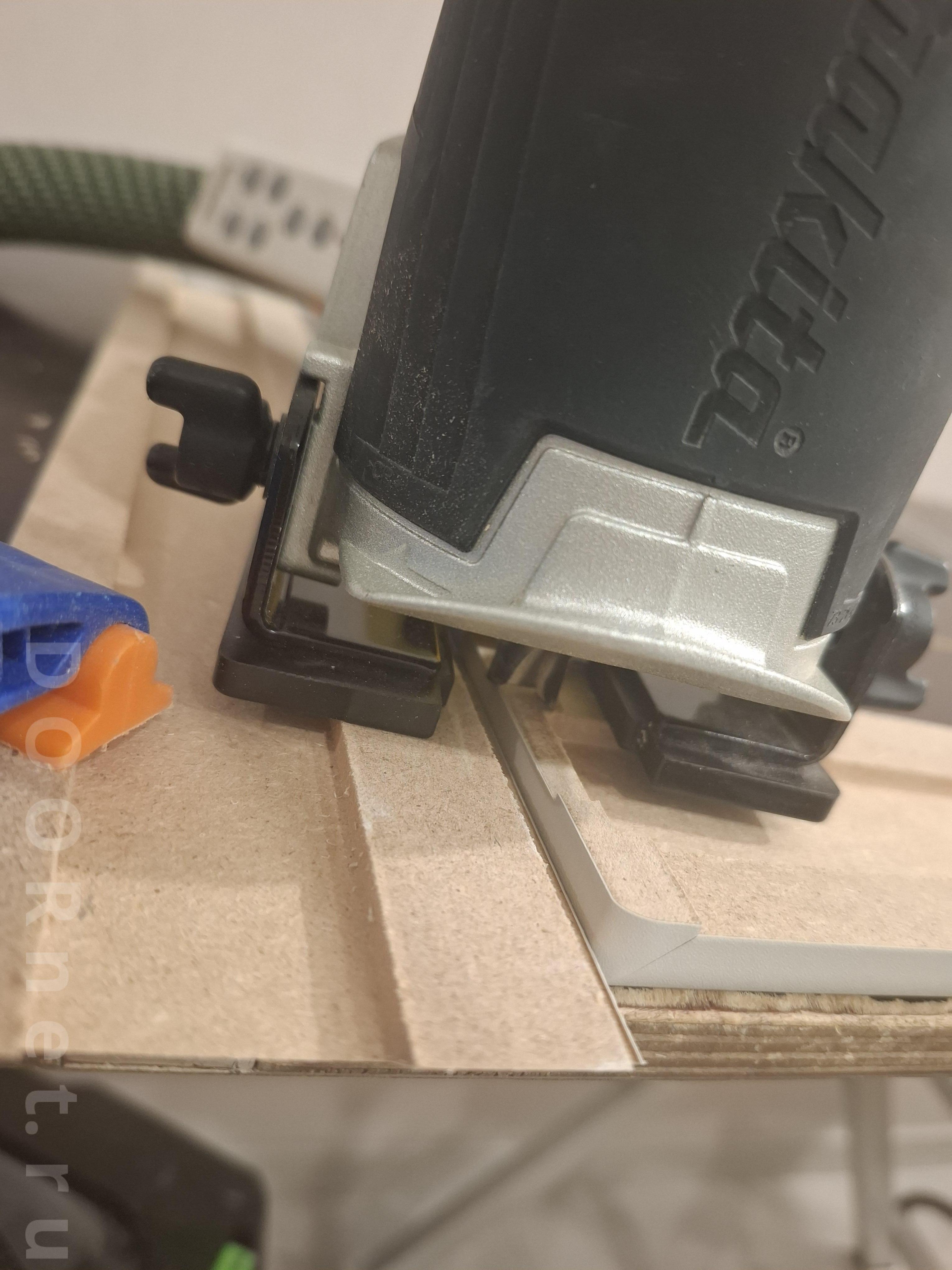

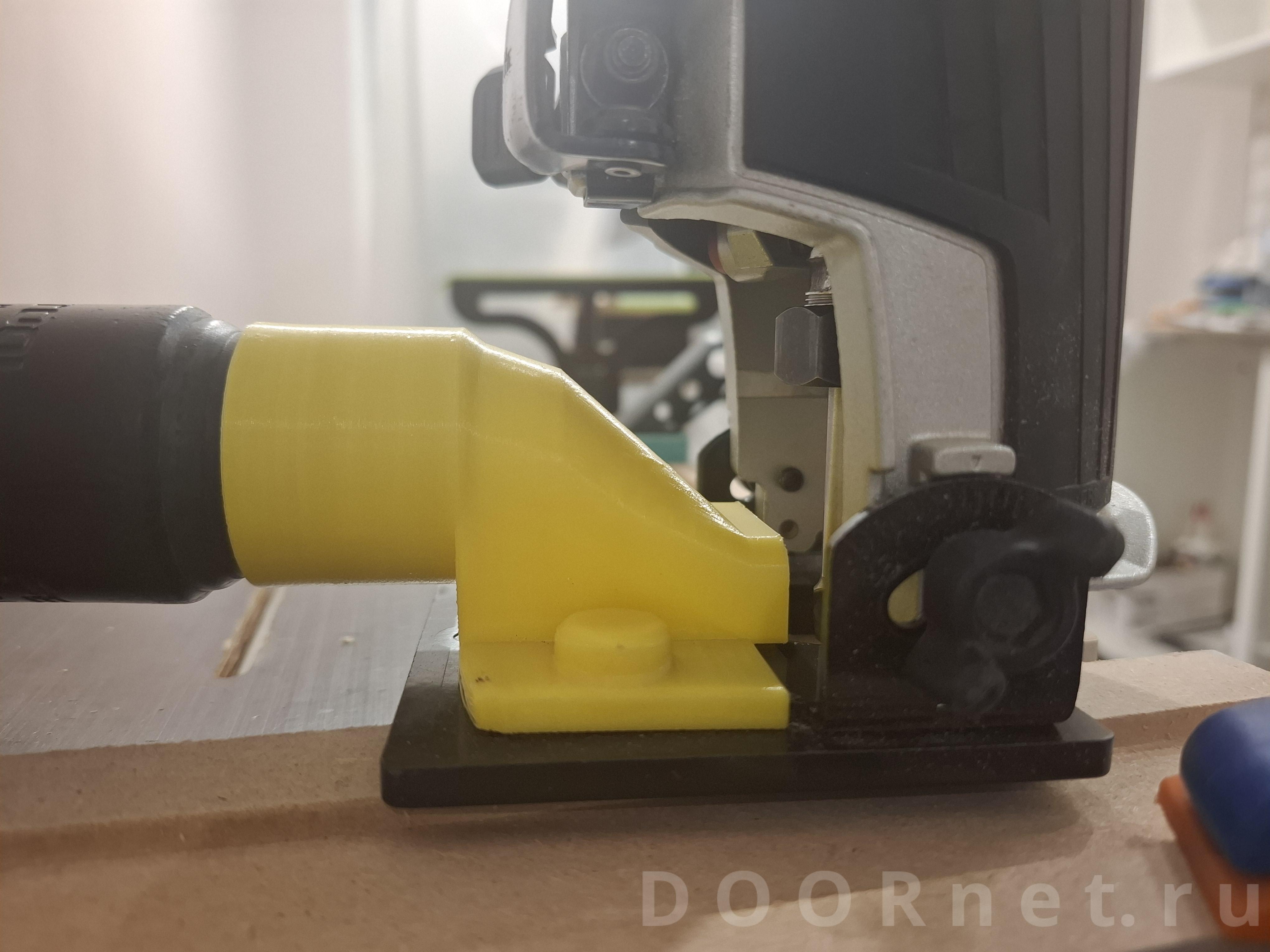

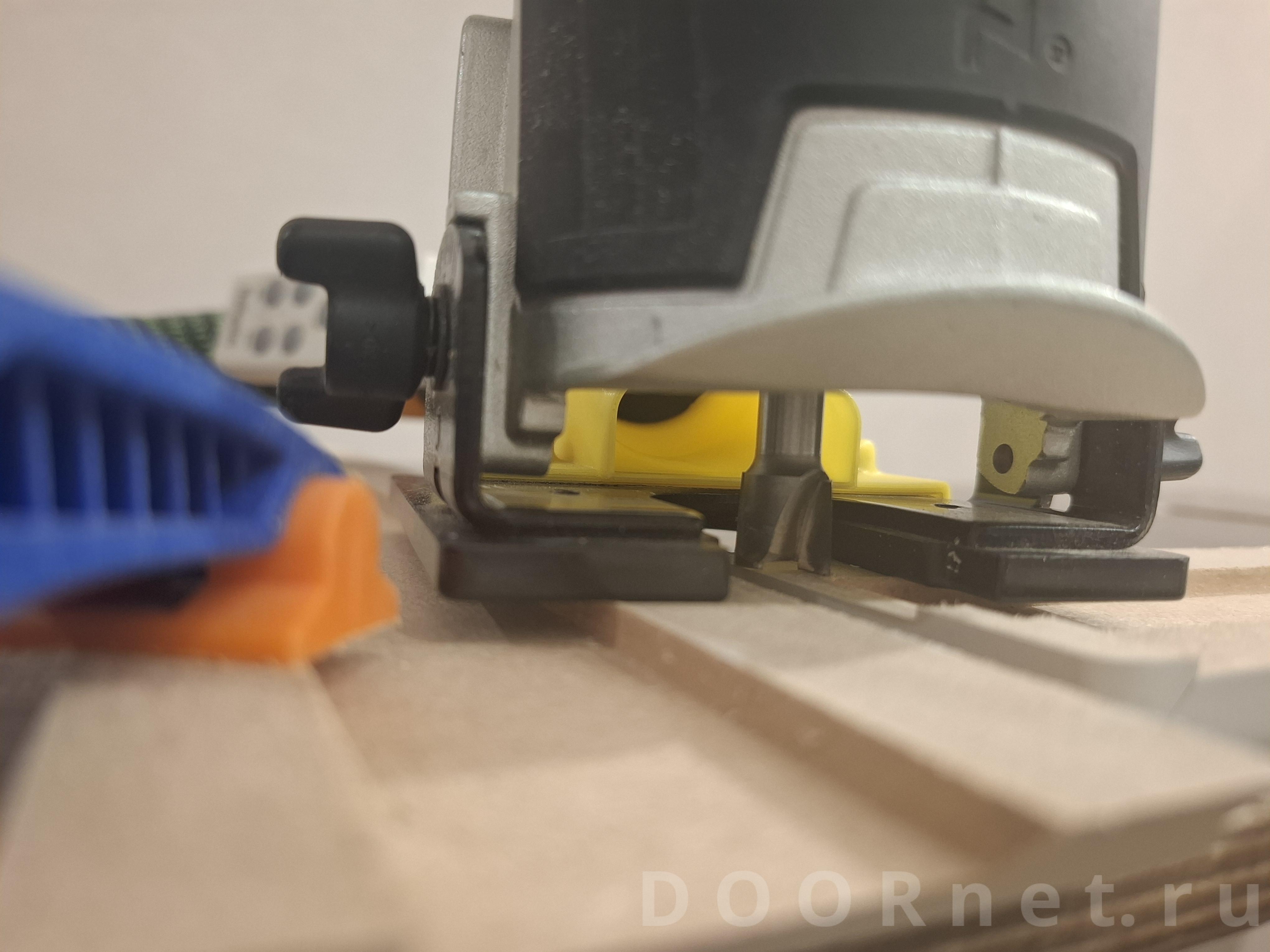

Плинтуса ⇒ окончание с заворотом в стену
фрезеровка
изначально стараюсь не заморачиваться с подпилкой куска нужной длины и потом его правильной наклейкой , что бы ничего и никуда не ушло. напиливаю их сразу с небольшим запасом от 1 мм. и спокойно сосредотачиваюсь на правильной склейке , т.е. видимой частью угла , после уже догоняю по плоскости фрезером и 100% результат с одинаковой повторяемостью на каждом стыке. иногда не довожу окончание до идеальной плоскости в 0.1-0.2 мм. под клеевой шов на основном участке .
