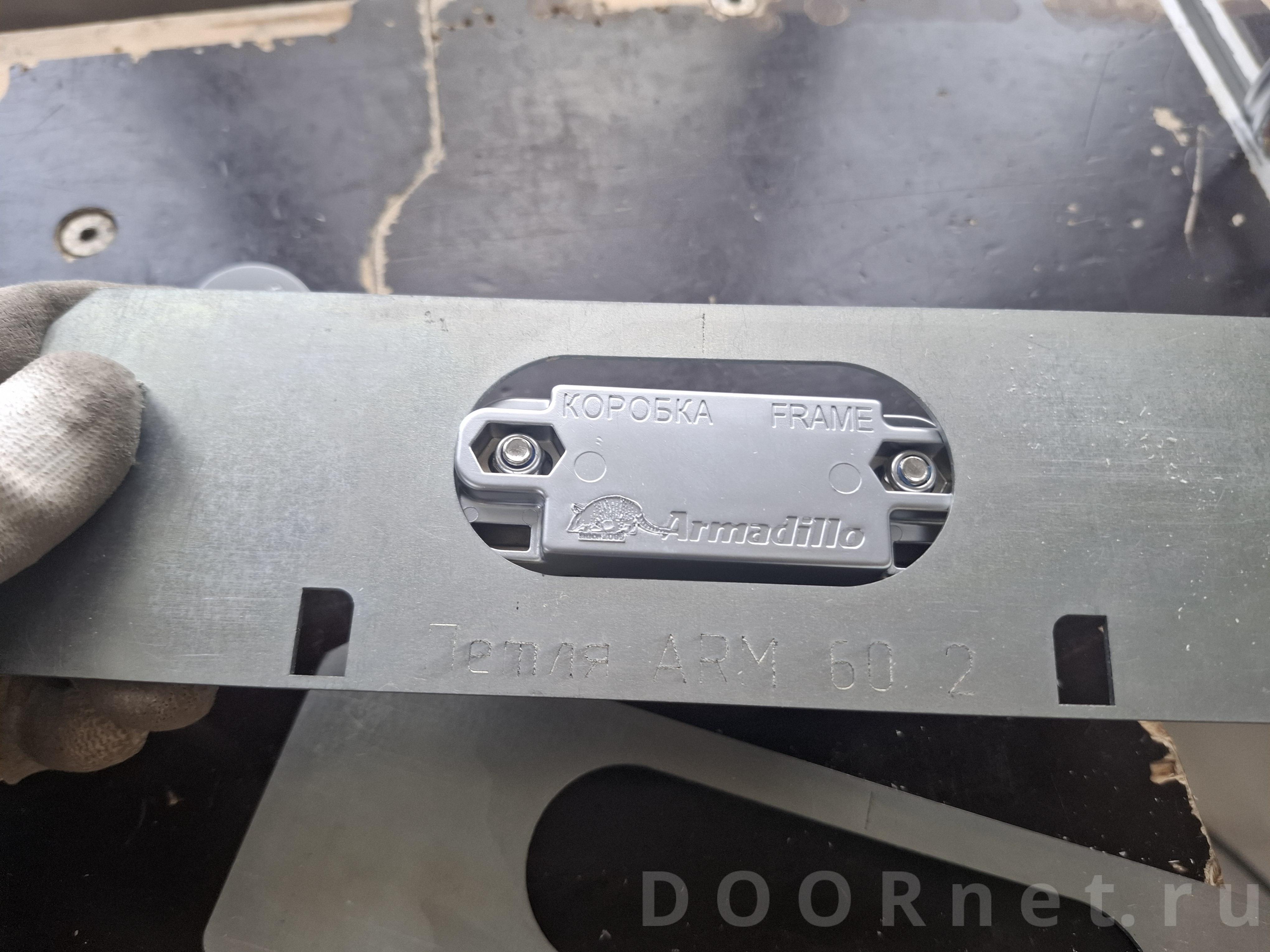

Основное ⇒ не сверил вставки для шаблона 🫤

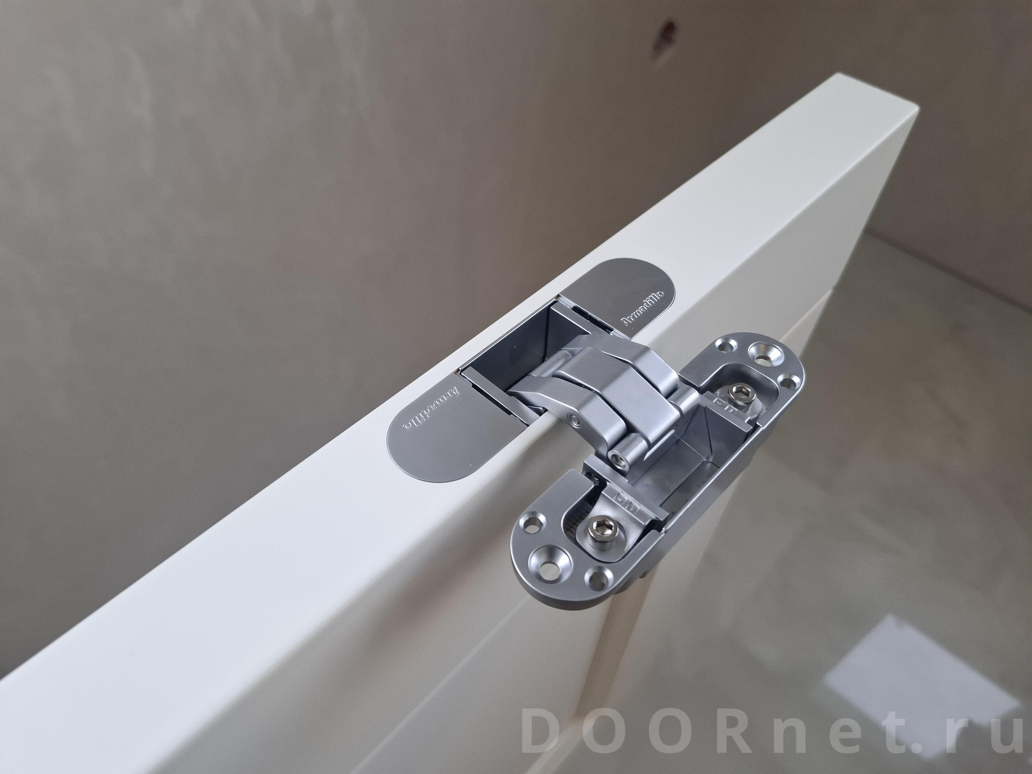

скрытки armadillo U3D6002.TG

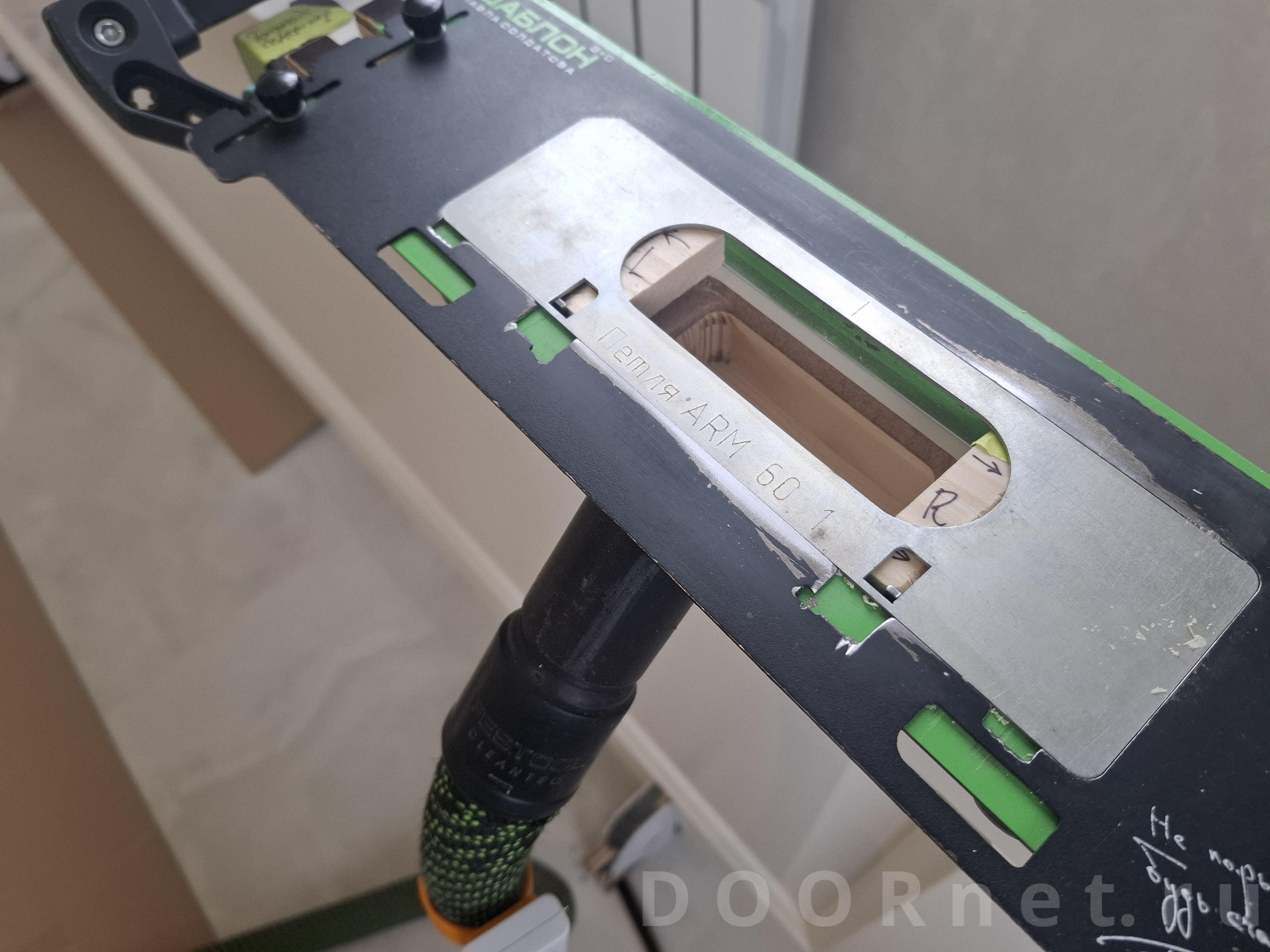

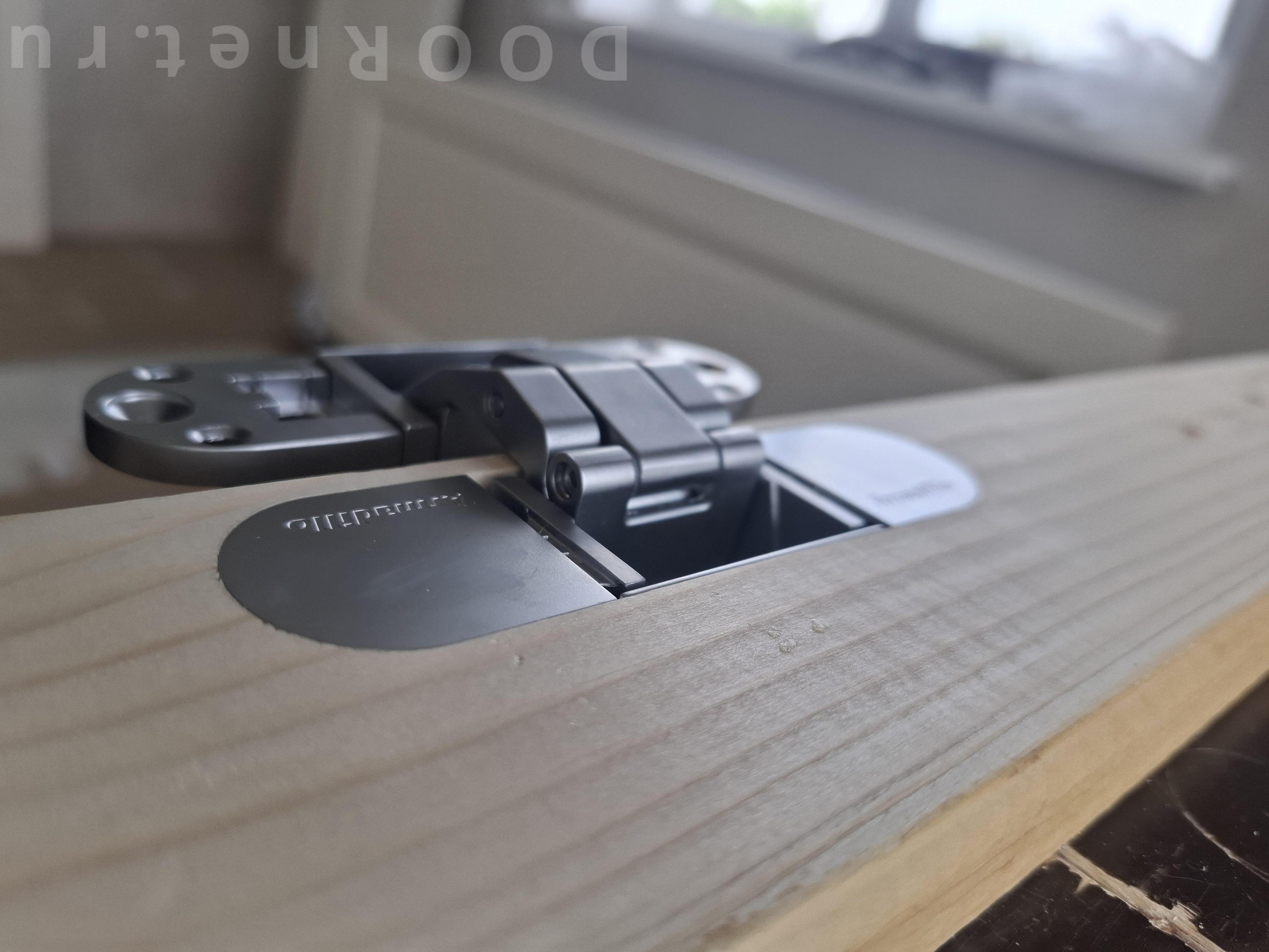

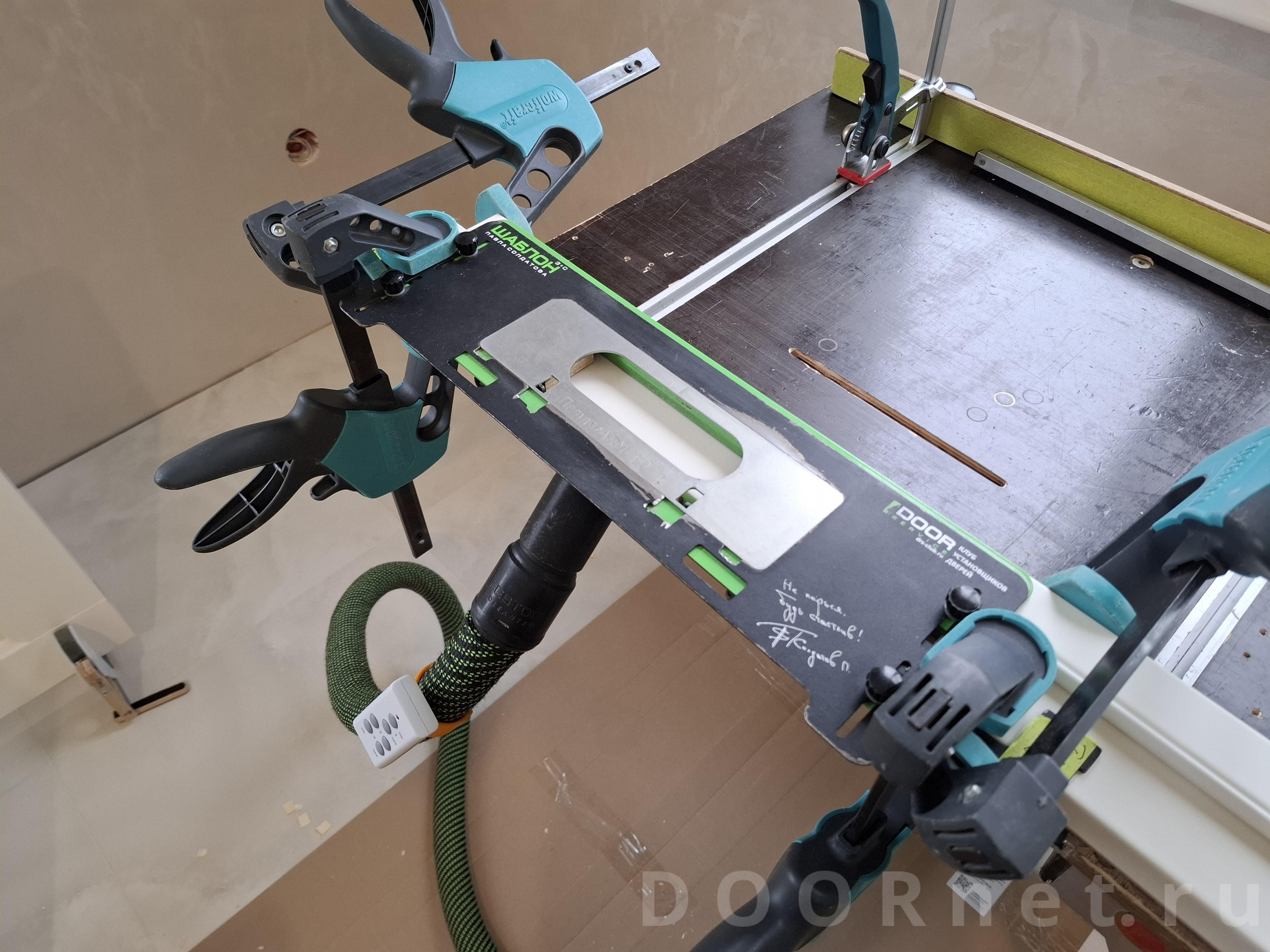

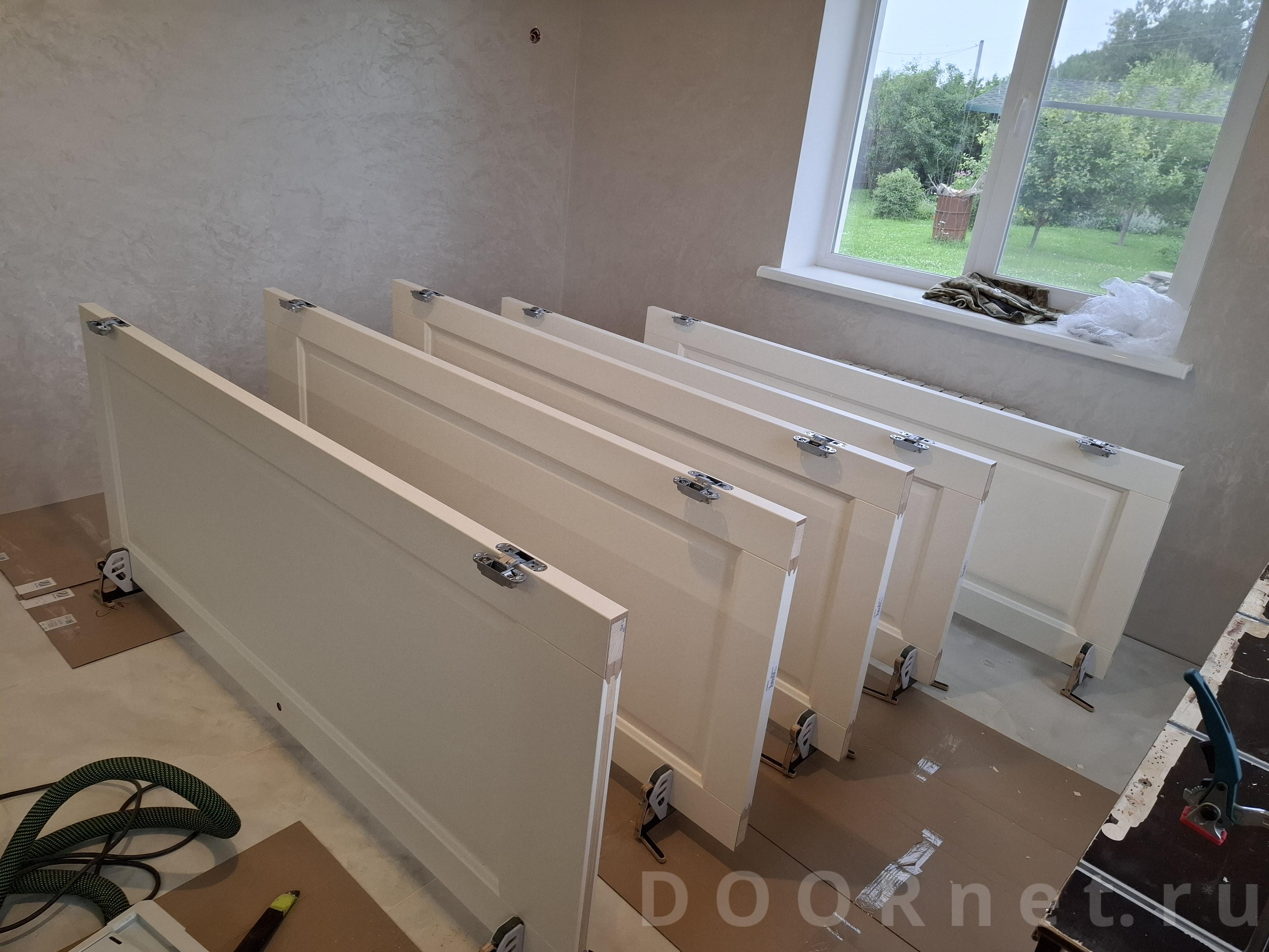

приехал на волховец, где от заводской врезки отказались при покупке полотен.

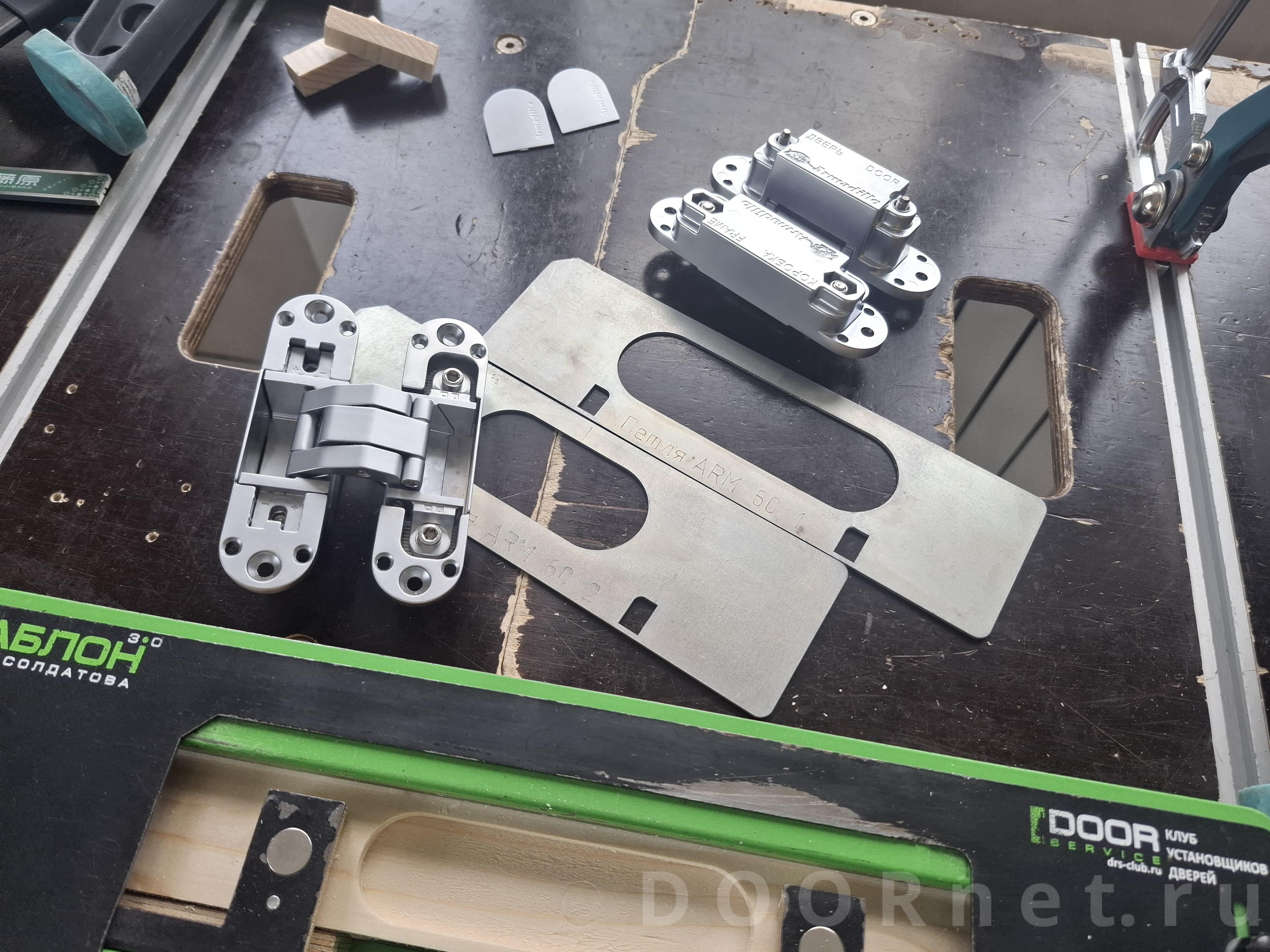

петли мне озвучивали по рулетке на глаз 😑

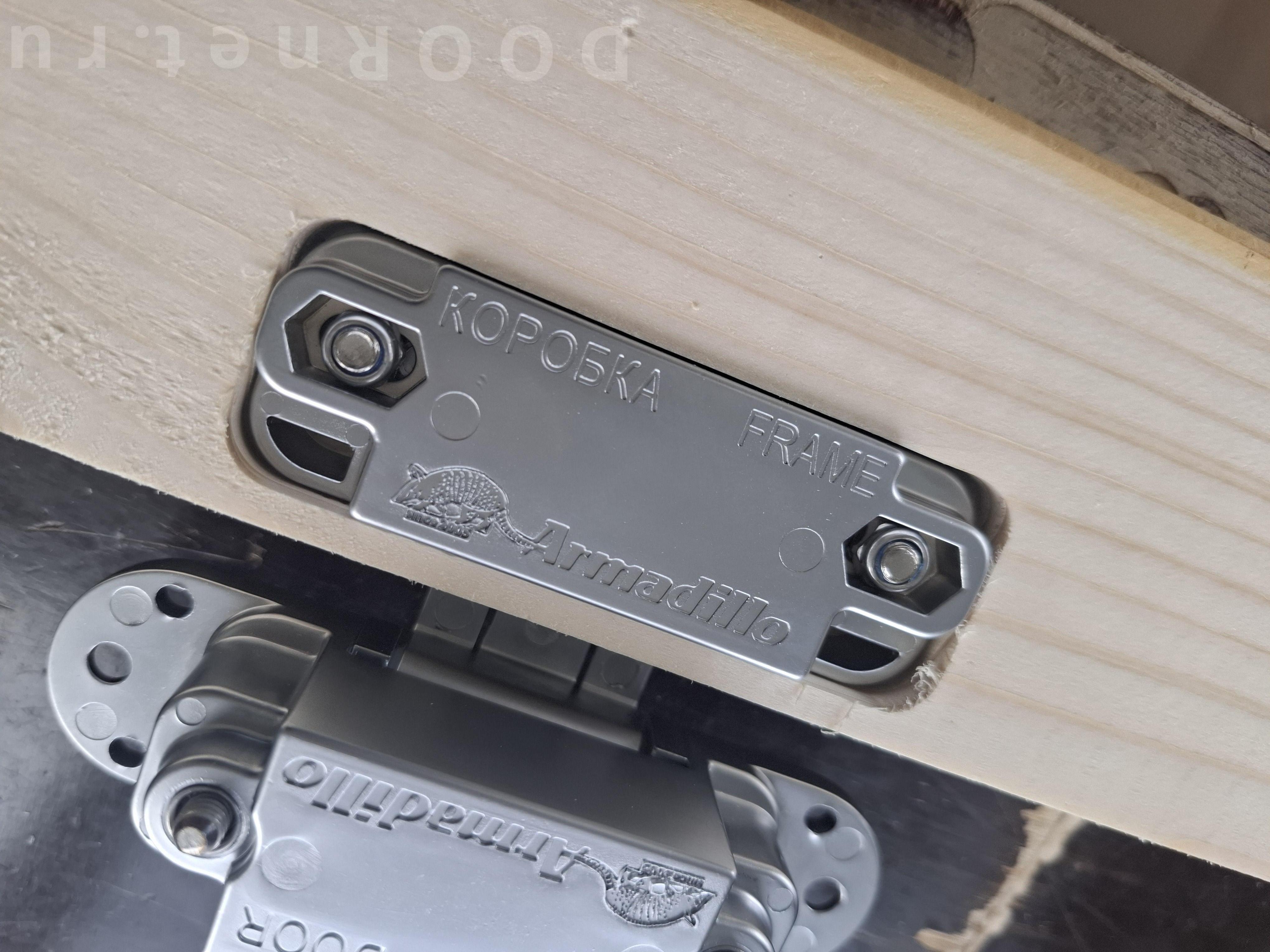

на память кинул , что было по размерности из вставок и поехал...

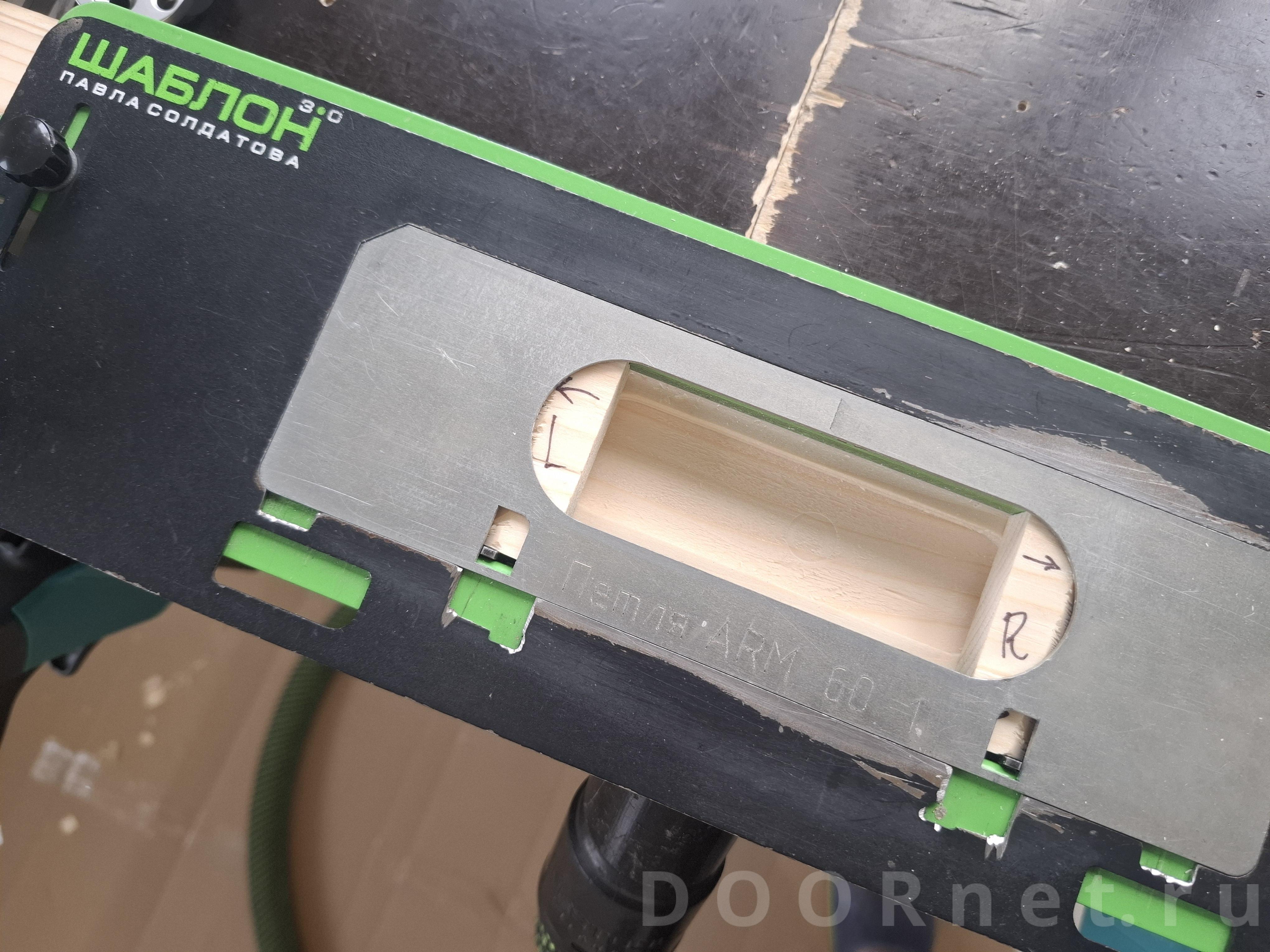

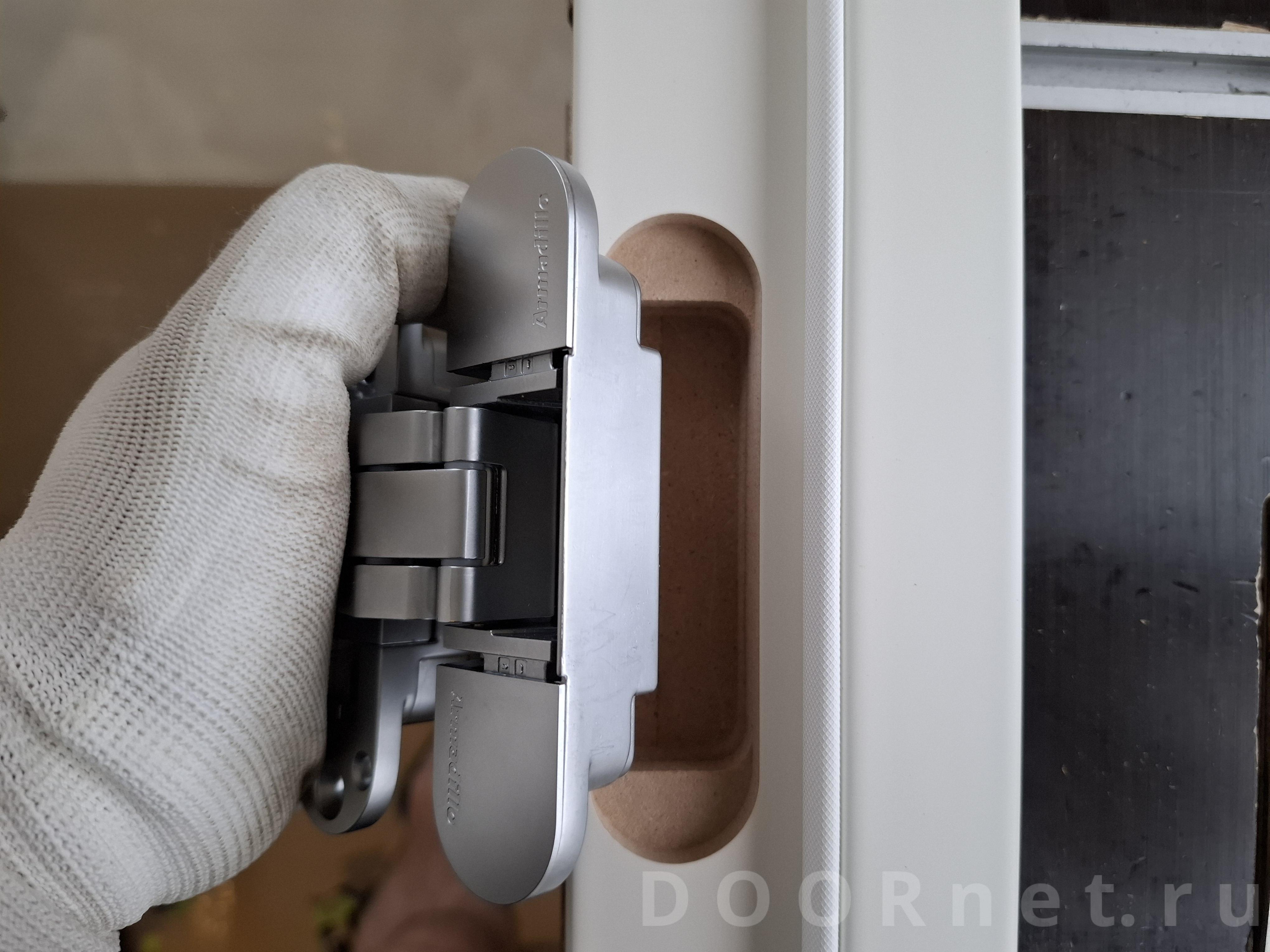

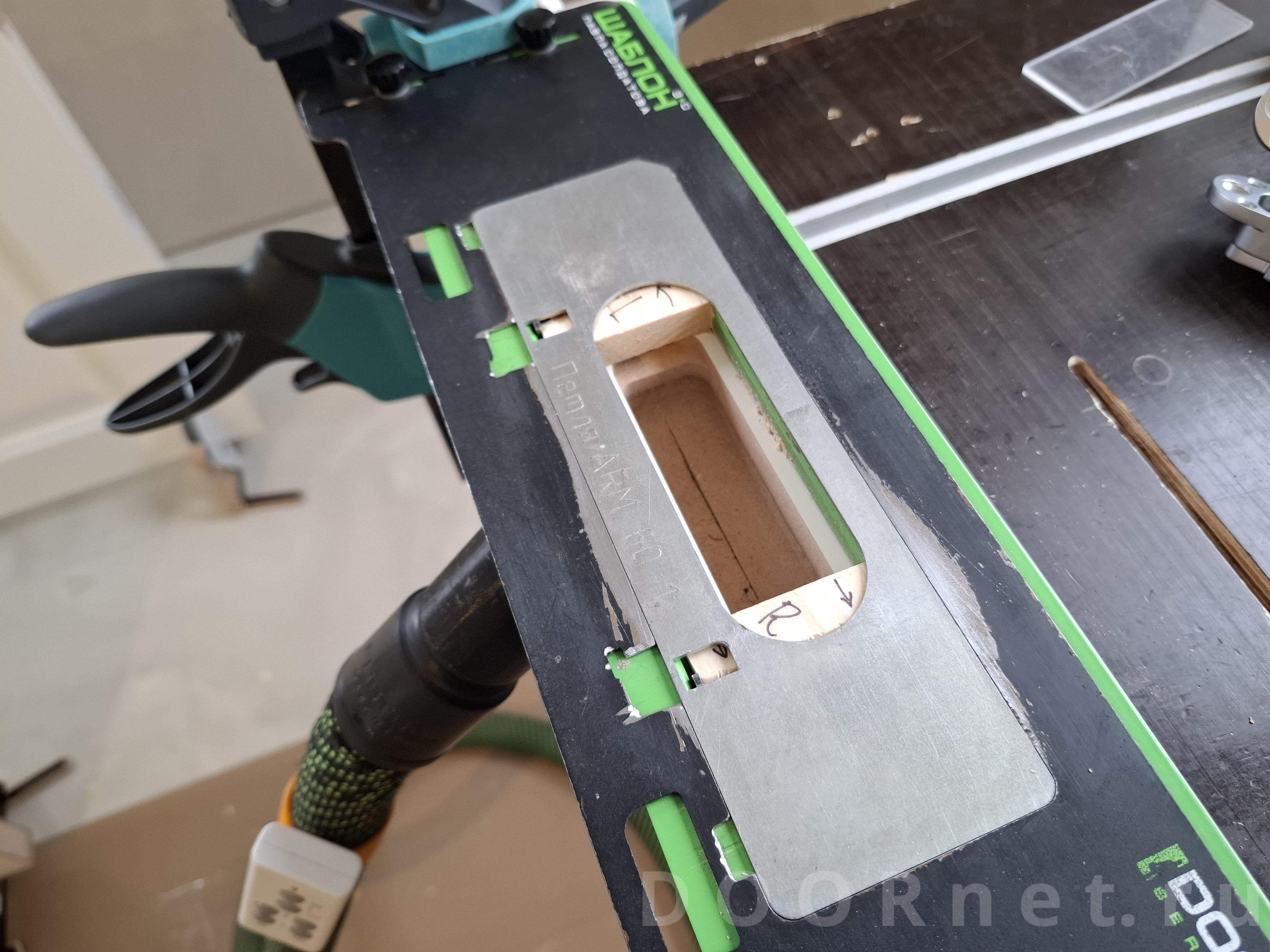

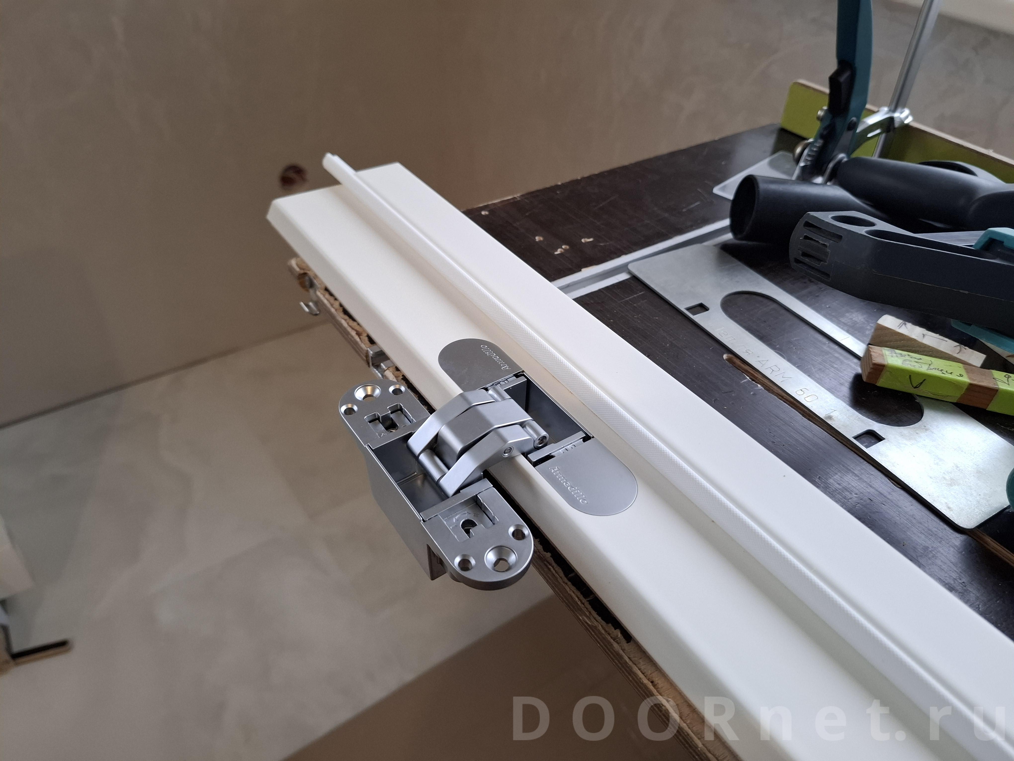

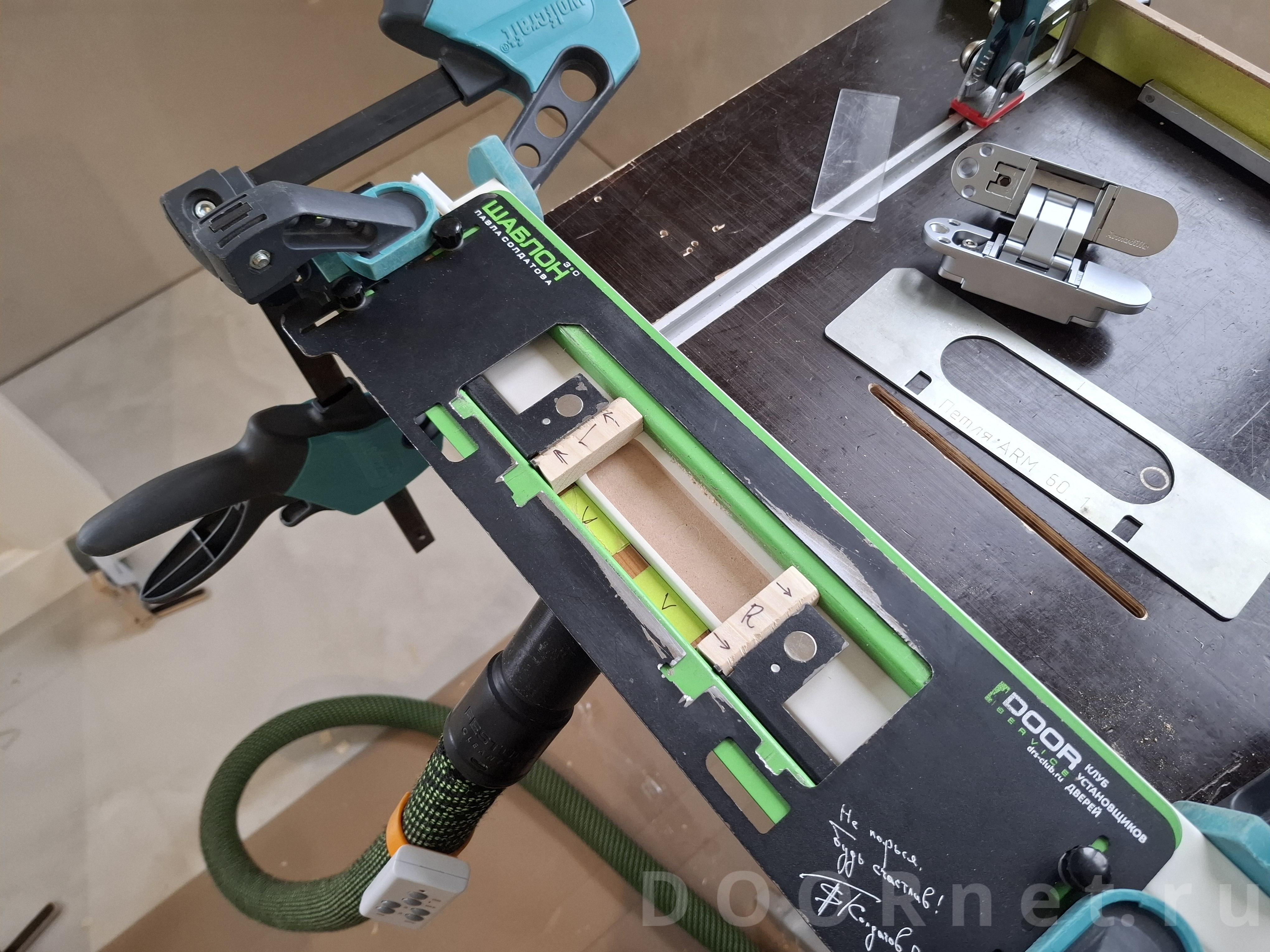

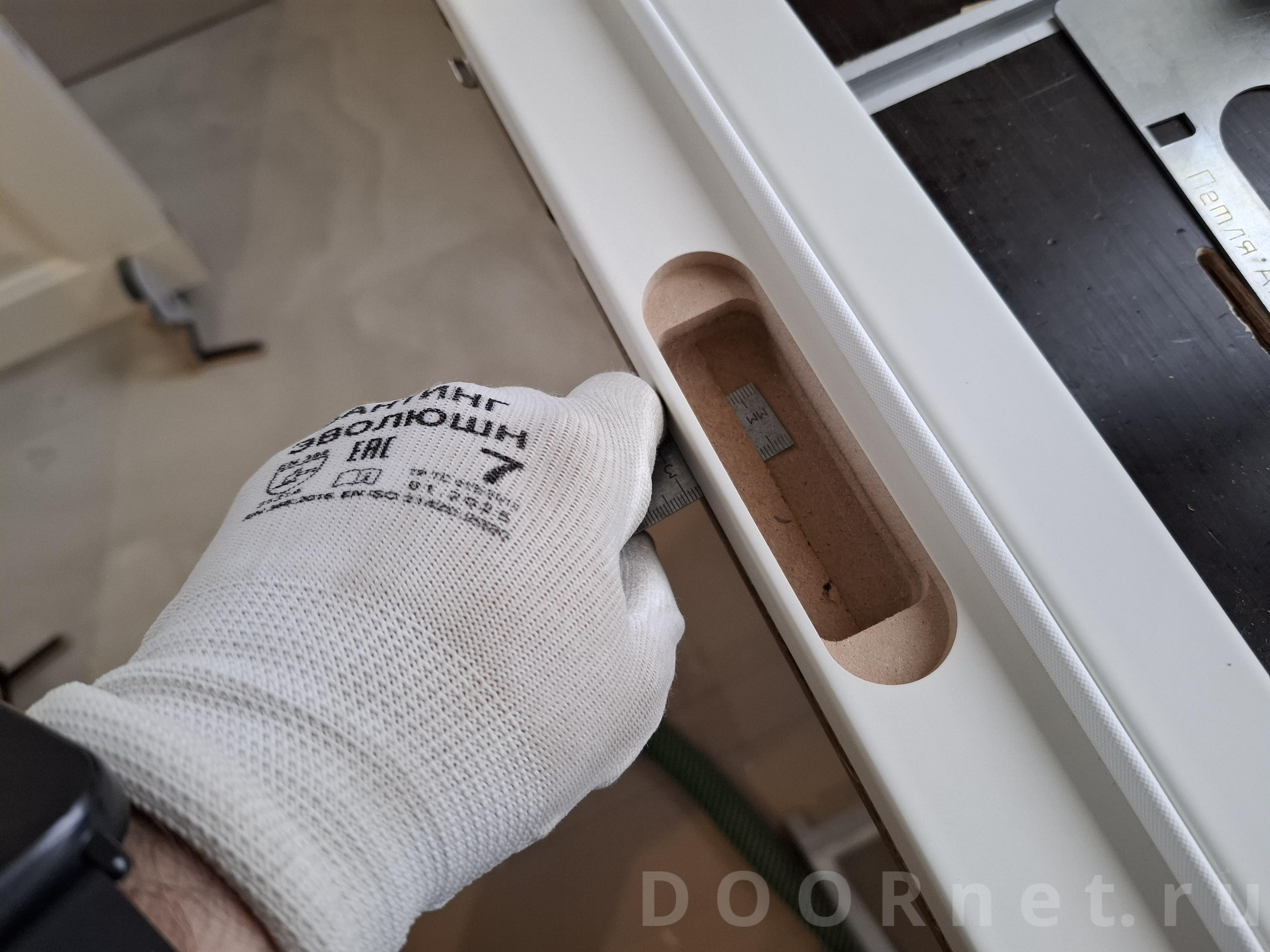

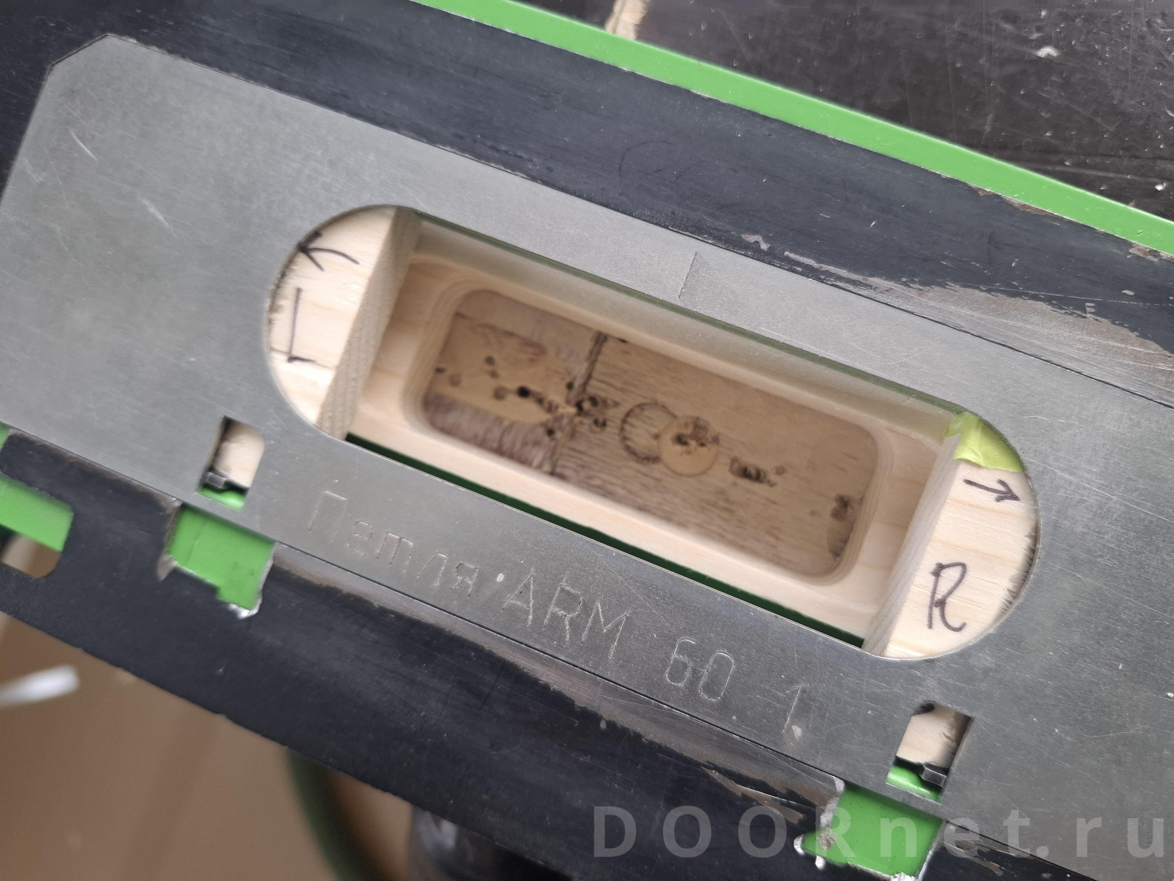

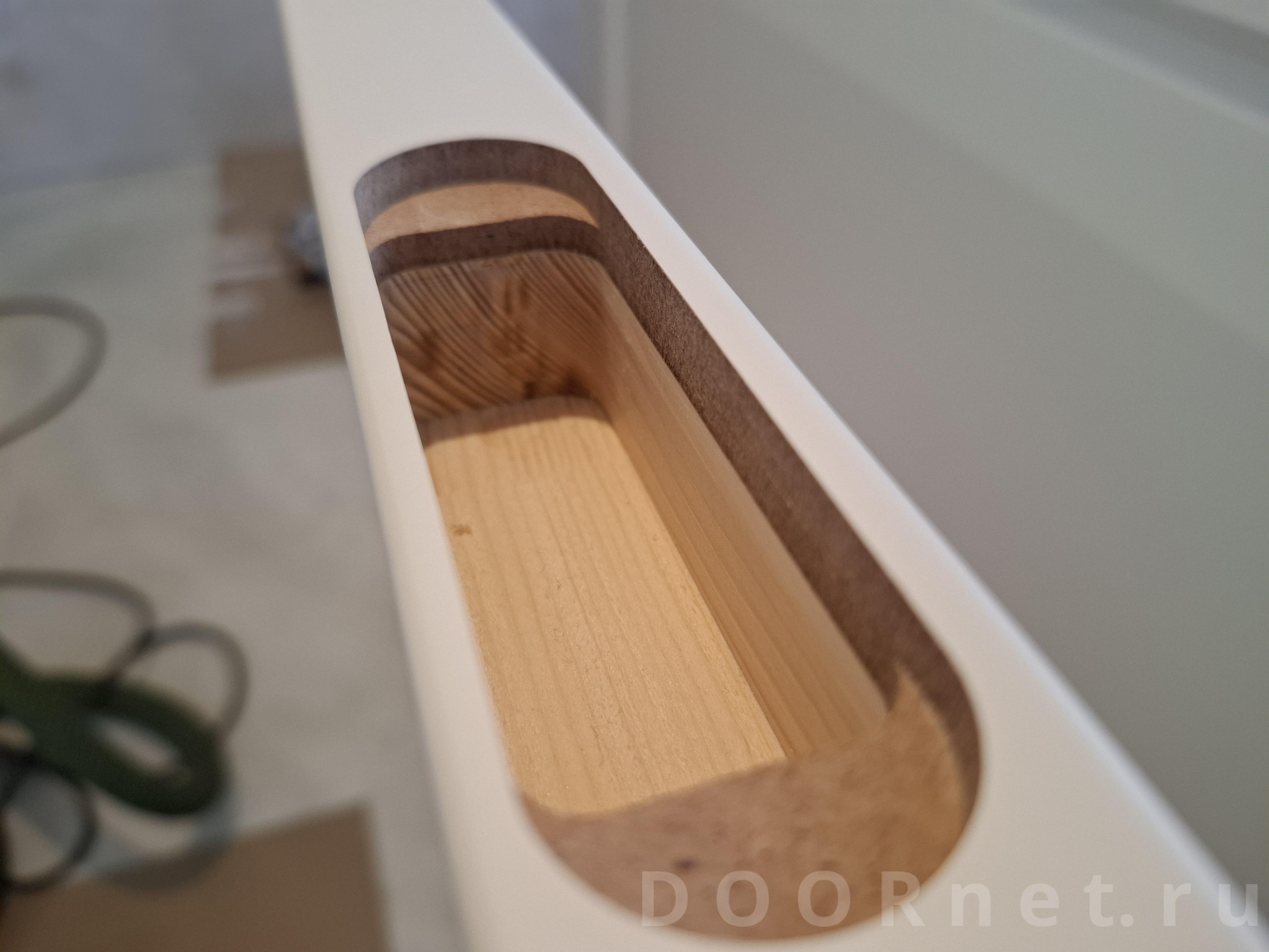

пришлось выкручиваться с врезкой по одной лицевой вставке.
быстрые тесты на жертвенной доске с подгоном вставышей и кольца

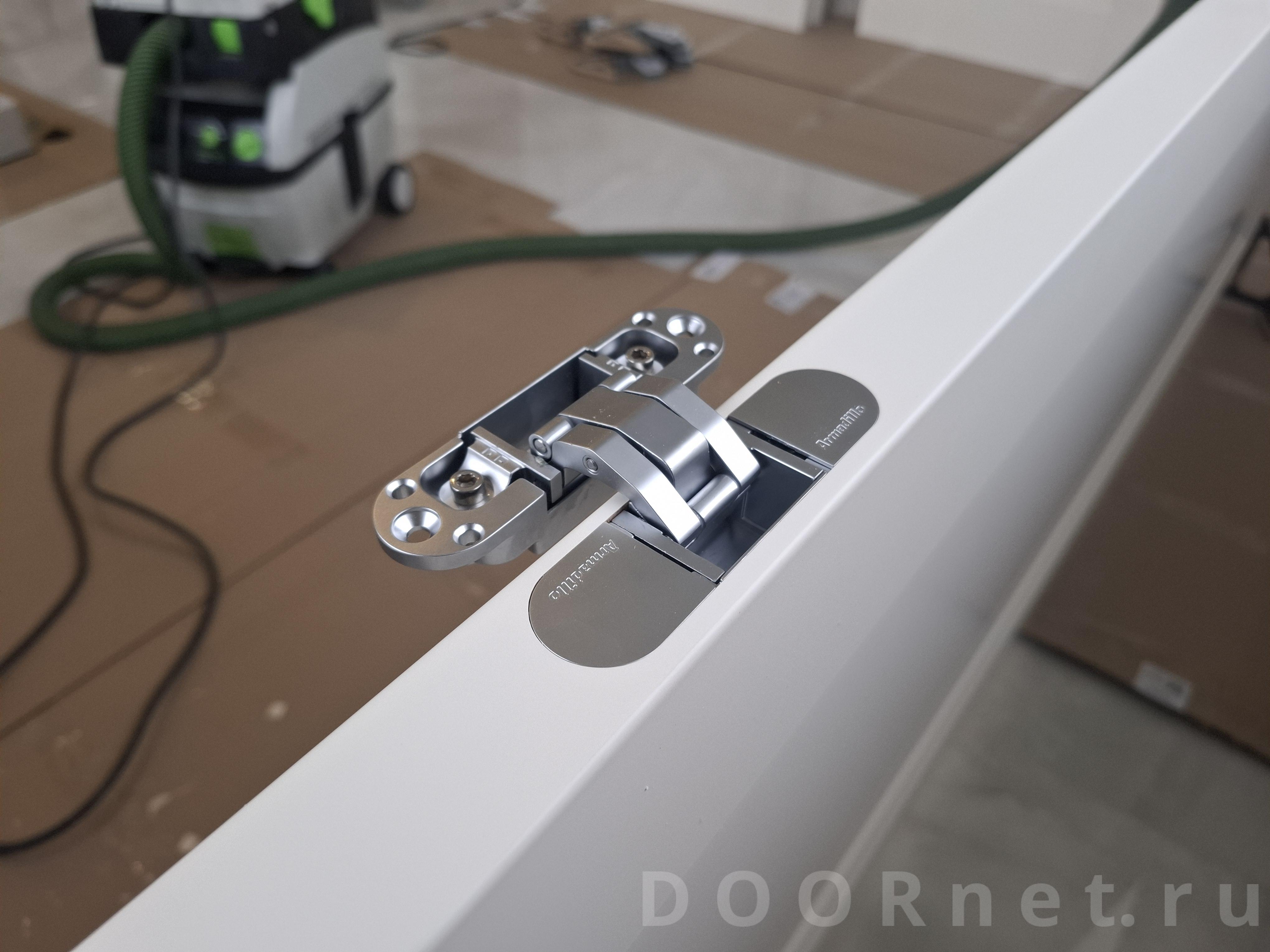

вроде полет нормальный ..
ну и погнали в полотна 👇
