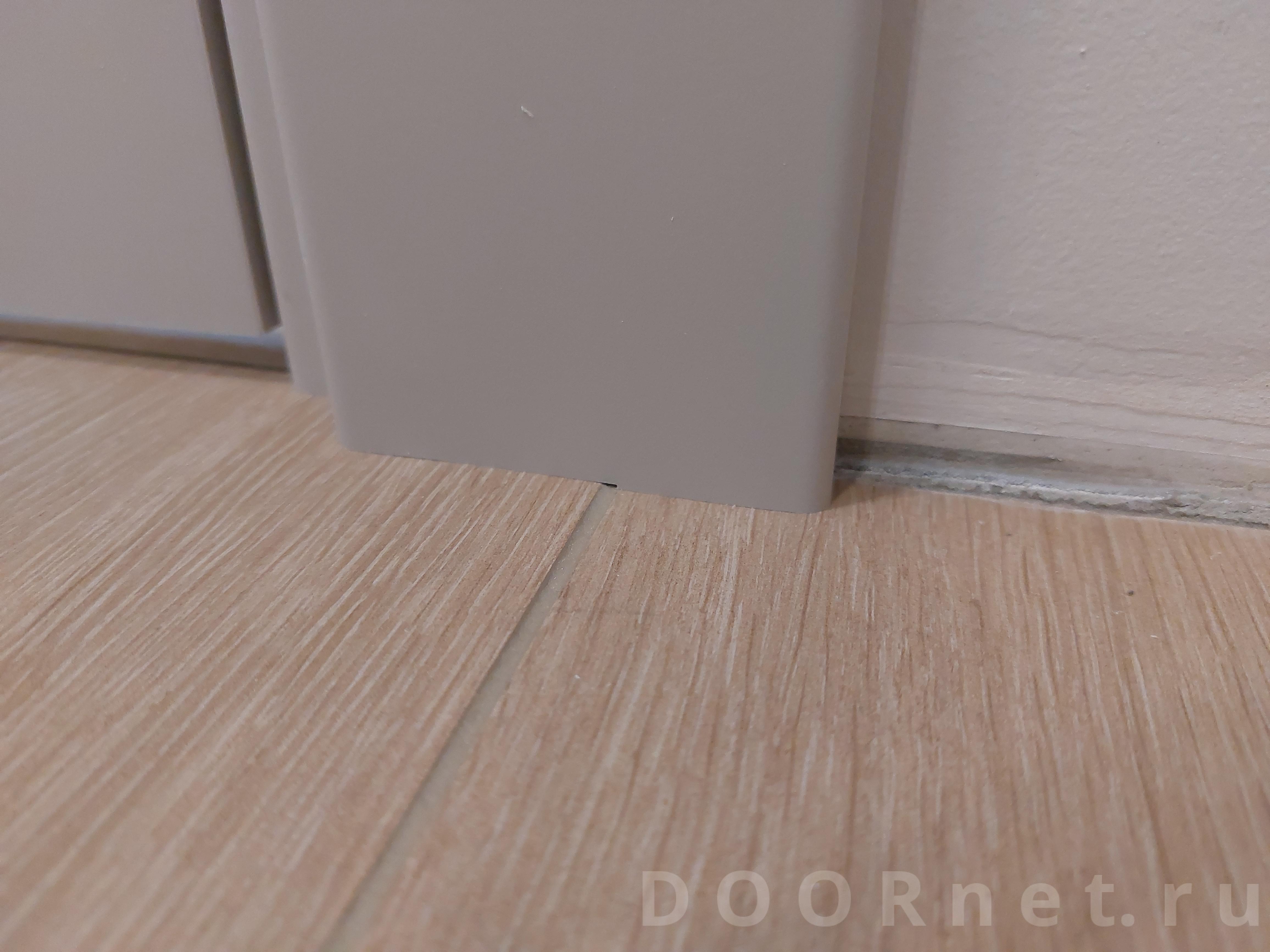

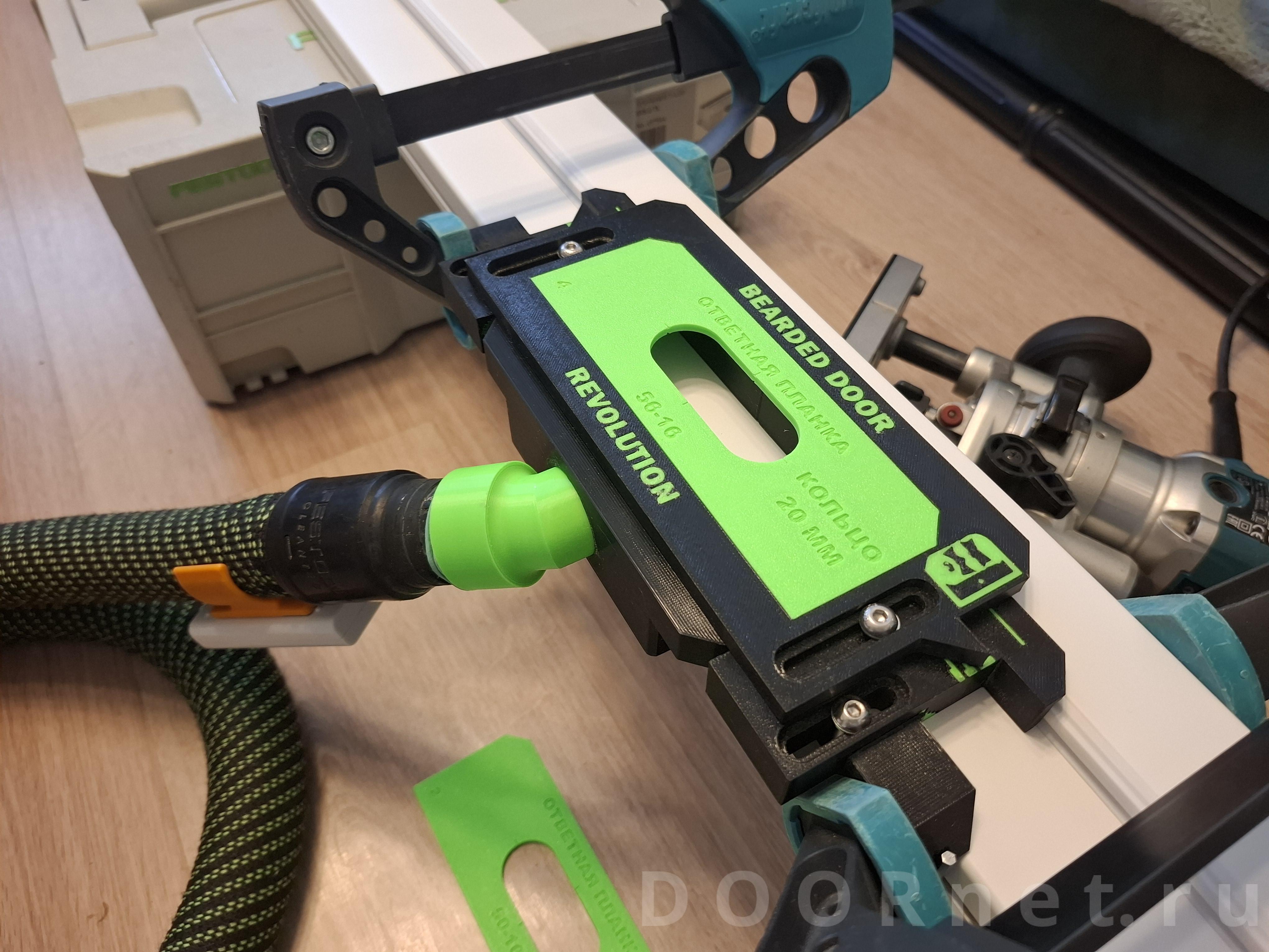

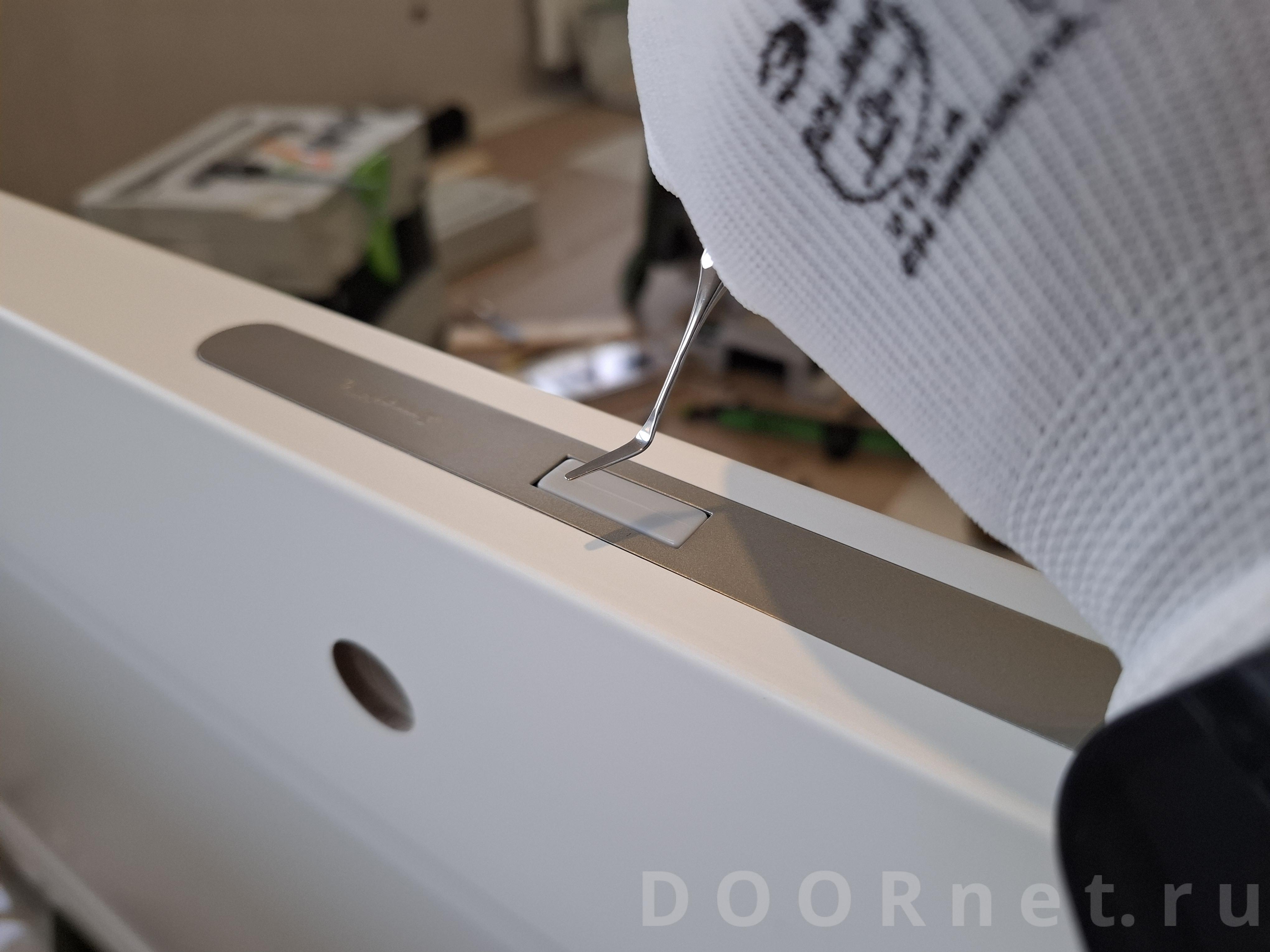

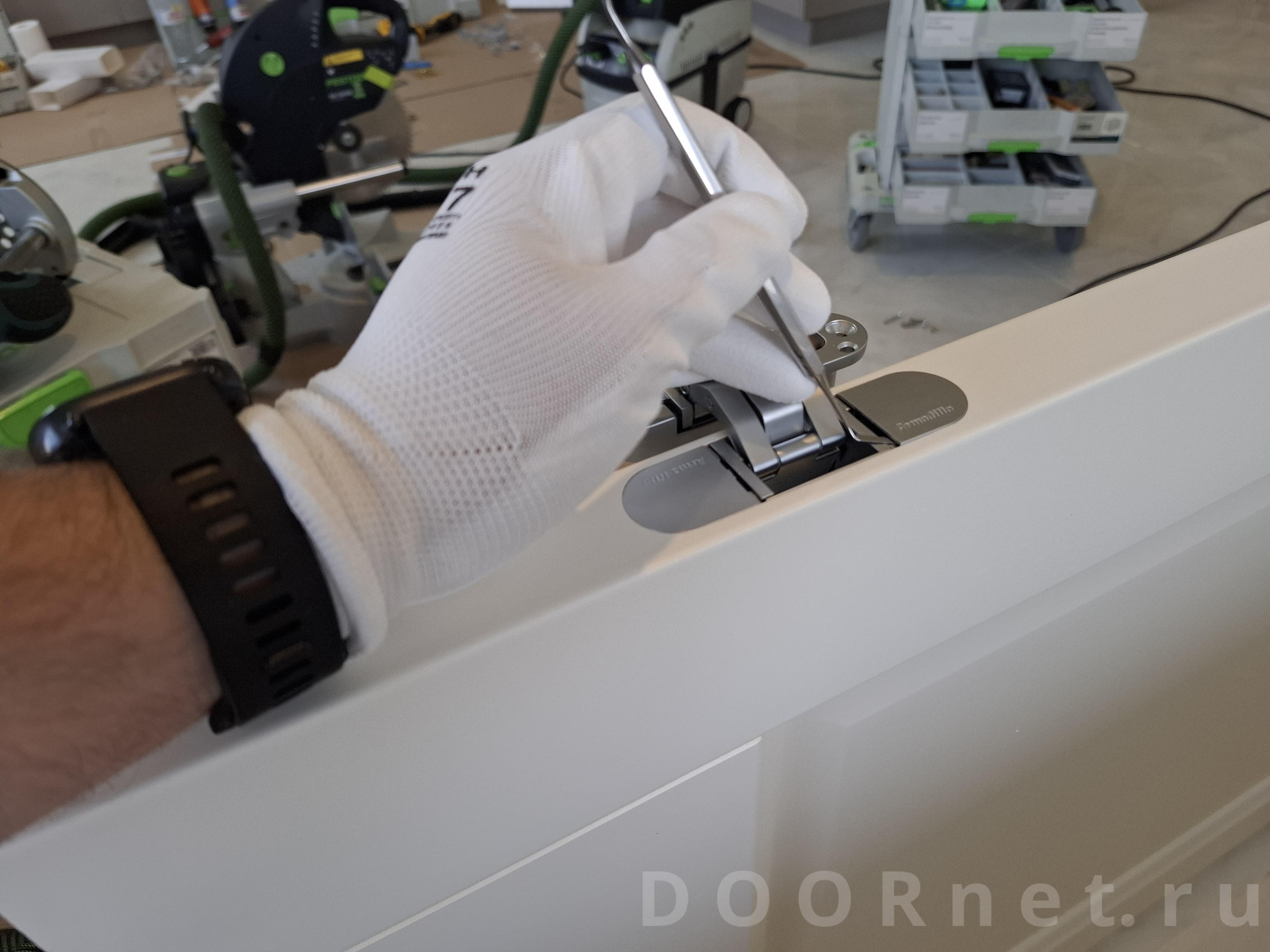

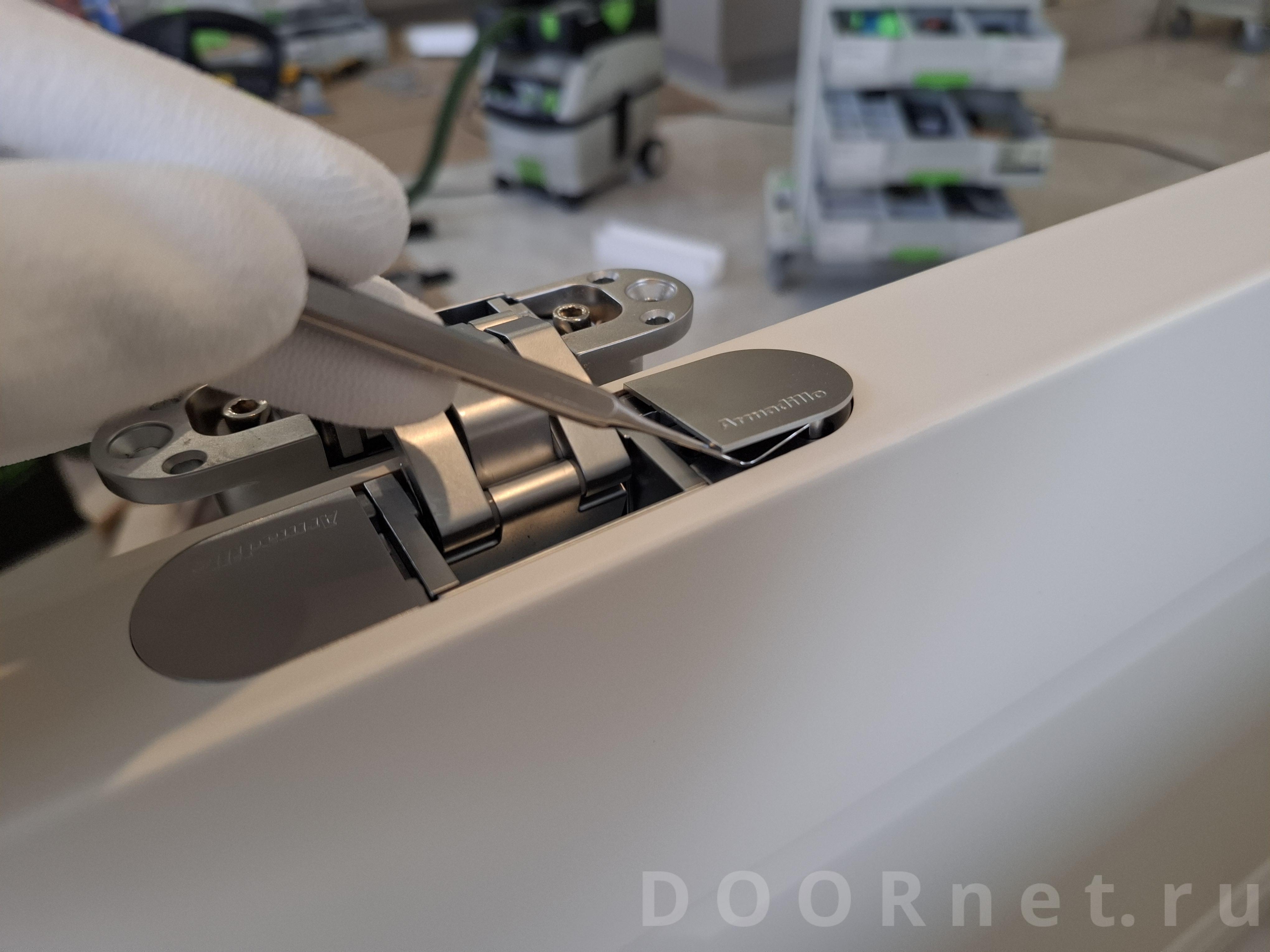

3.5 мм. от края петли больше не позволяли , что бы сделать нормальное открывание даже в 90⁰. кромка полотен острая , фаски на коробах почти нет. фрезеровка в полотнах близка по глубине к 3.4 мм.

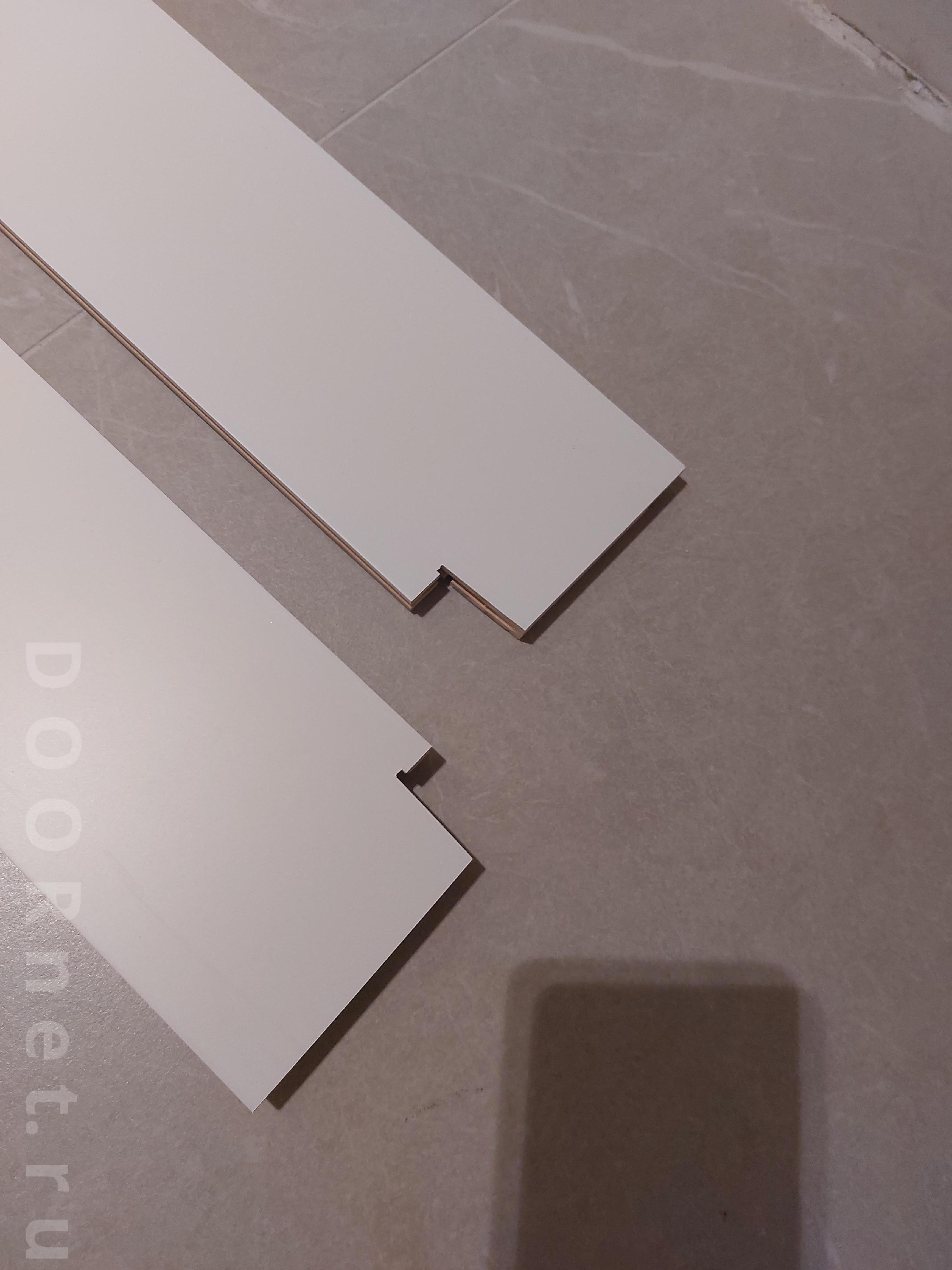

кто догадается для чего такие запилы ? ))
#44

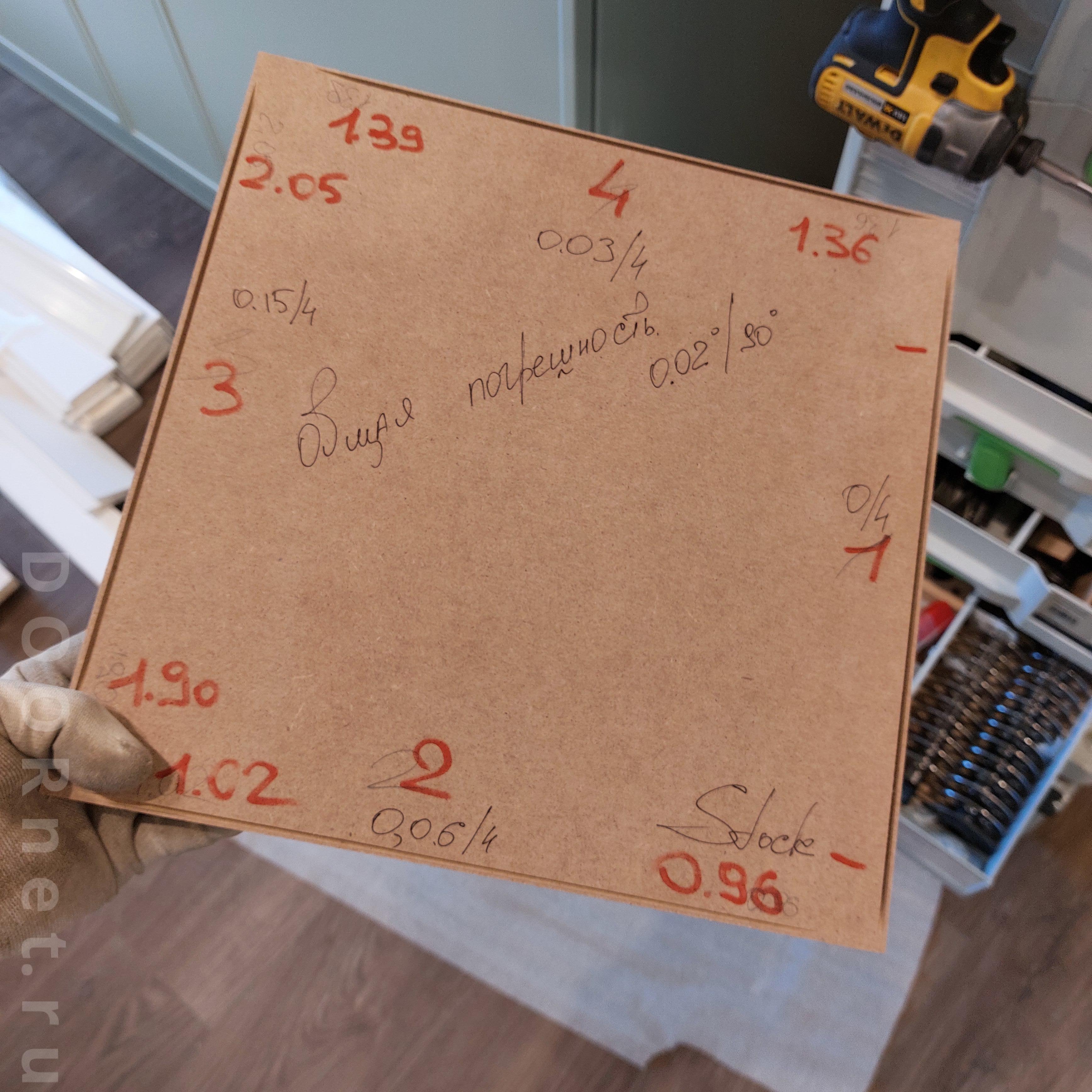

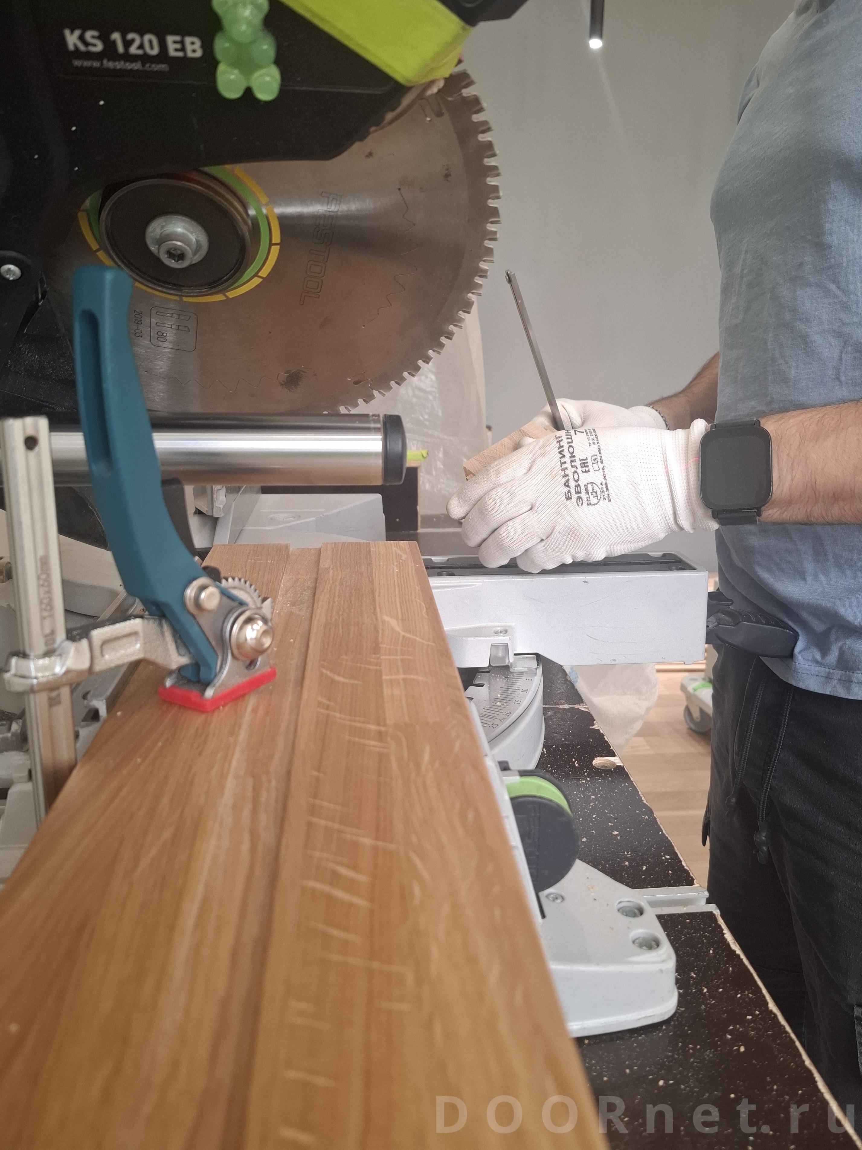

юстировка 90-ого угла на пиле по 4-ем граням с набегающей погрешностью
#45

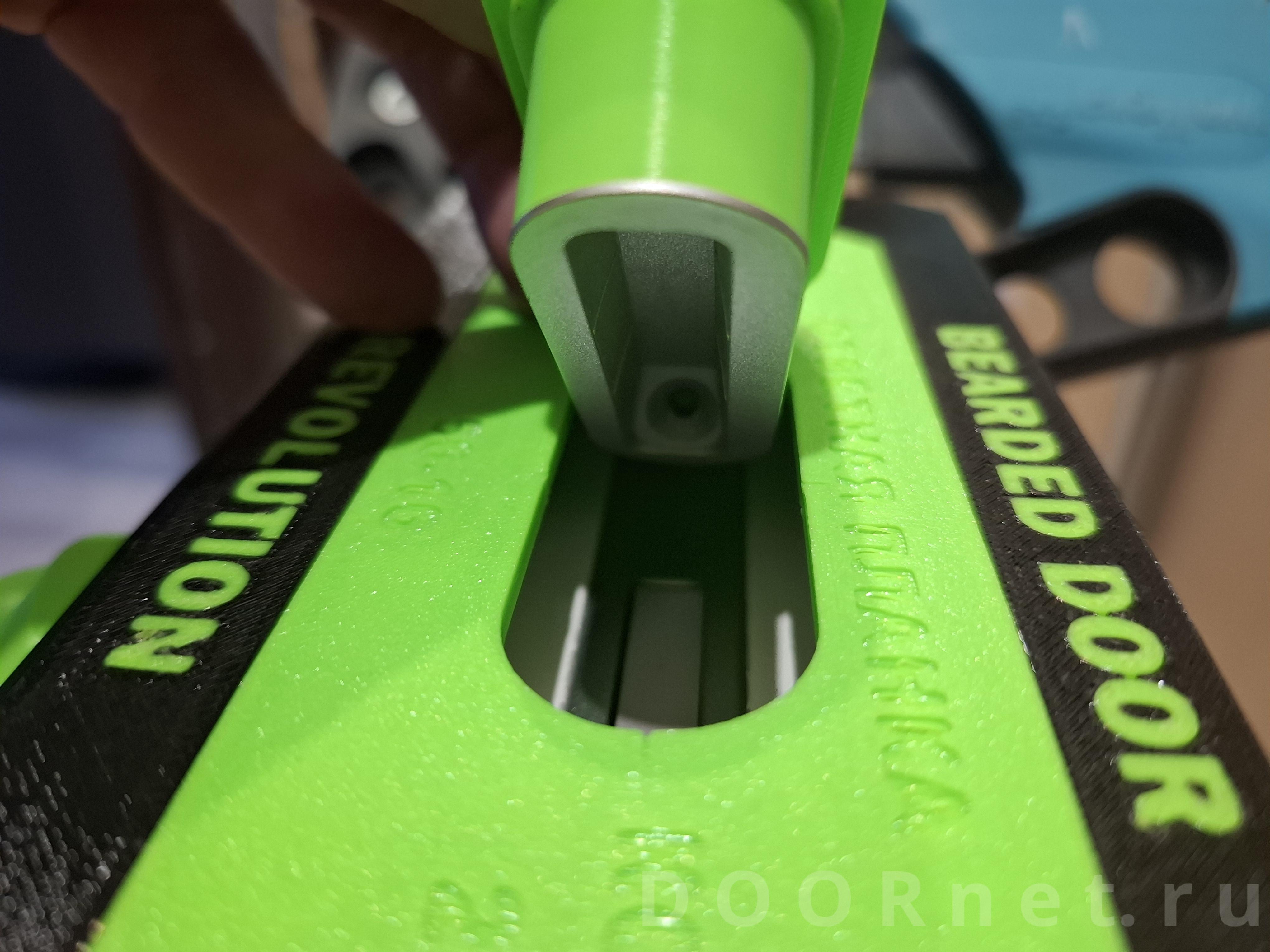

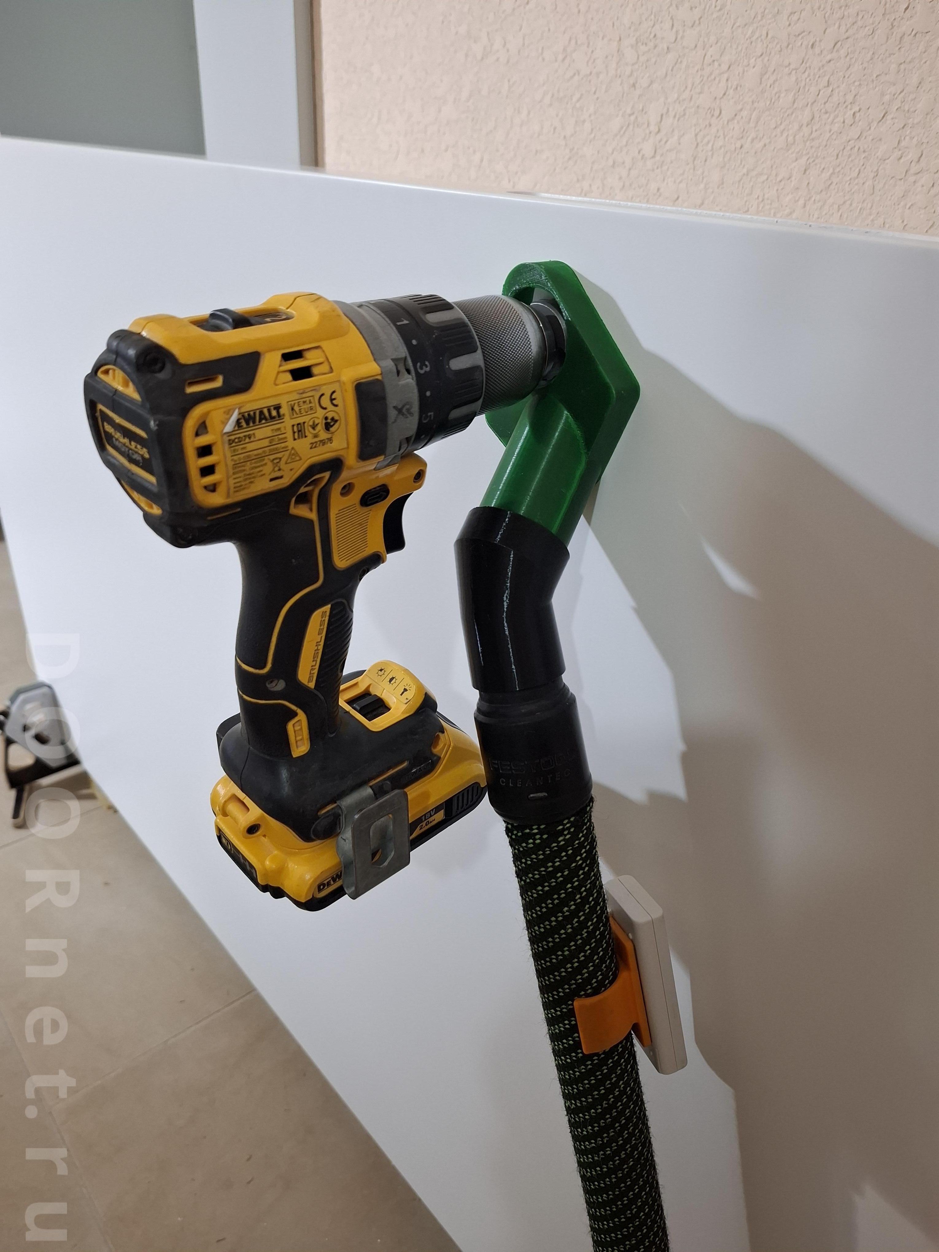

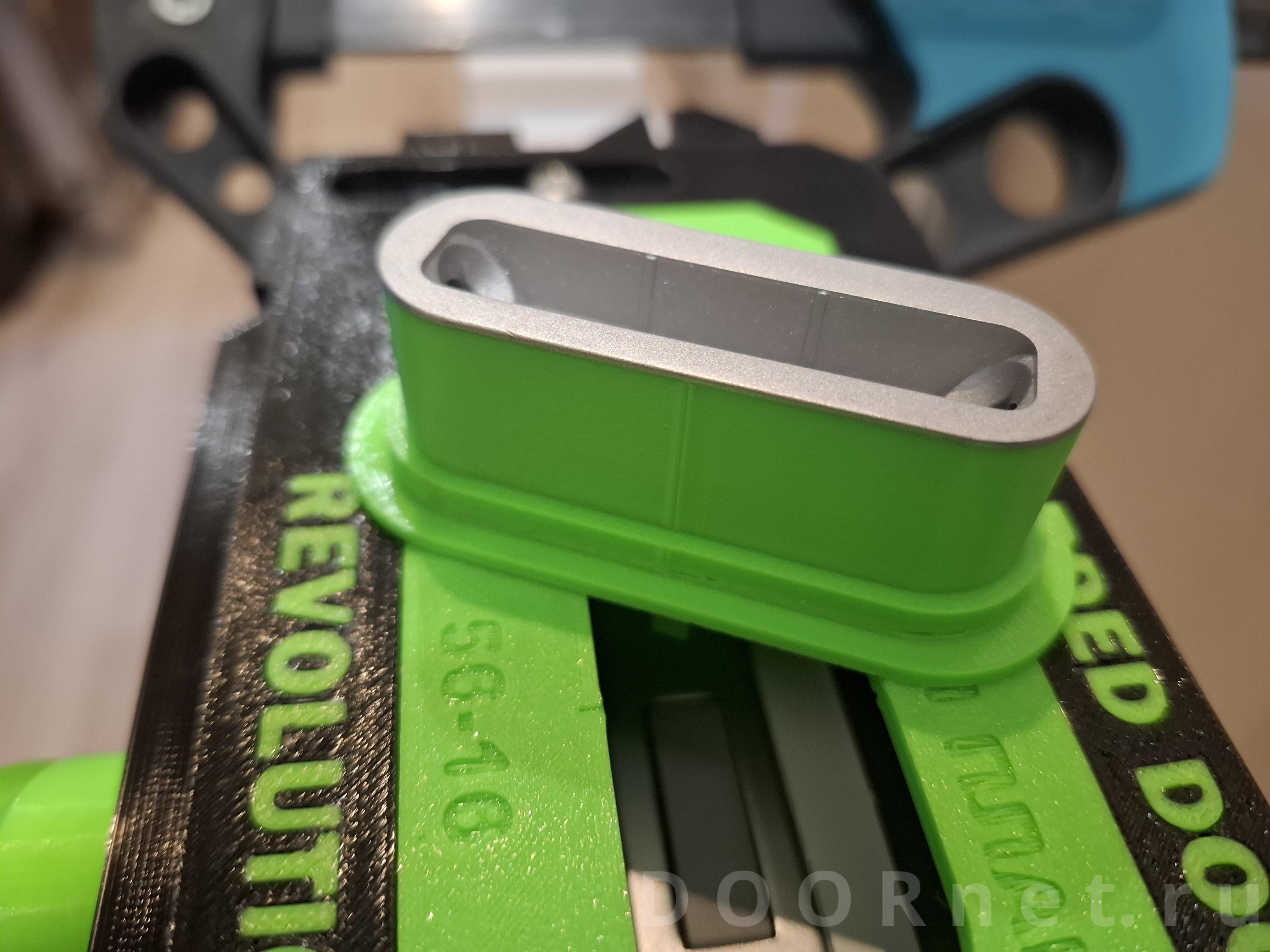

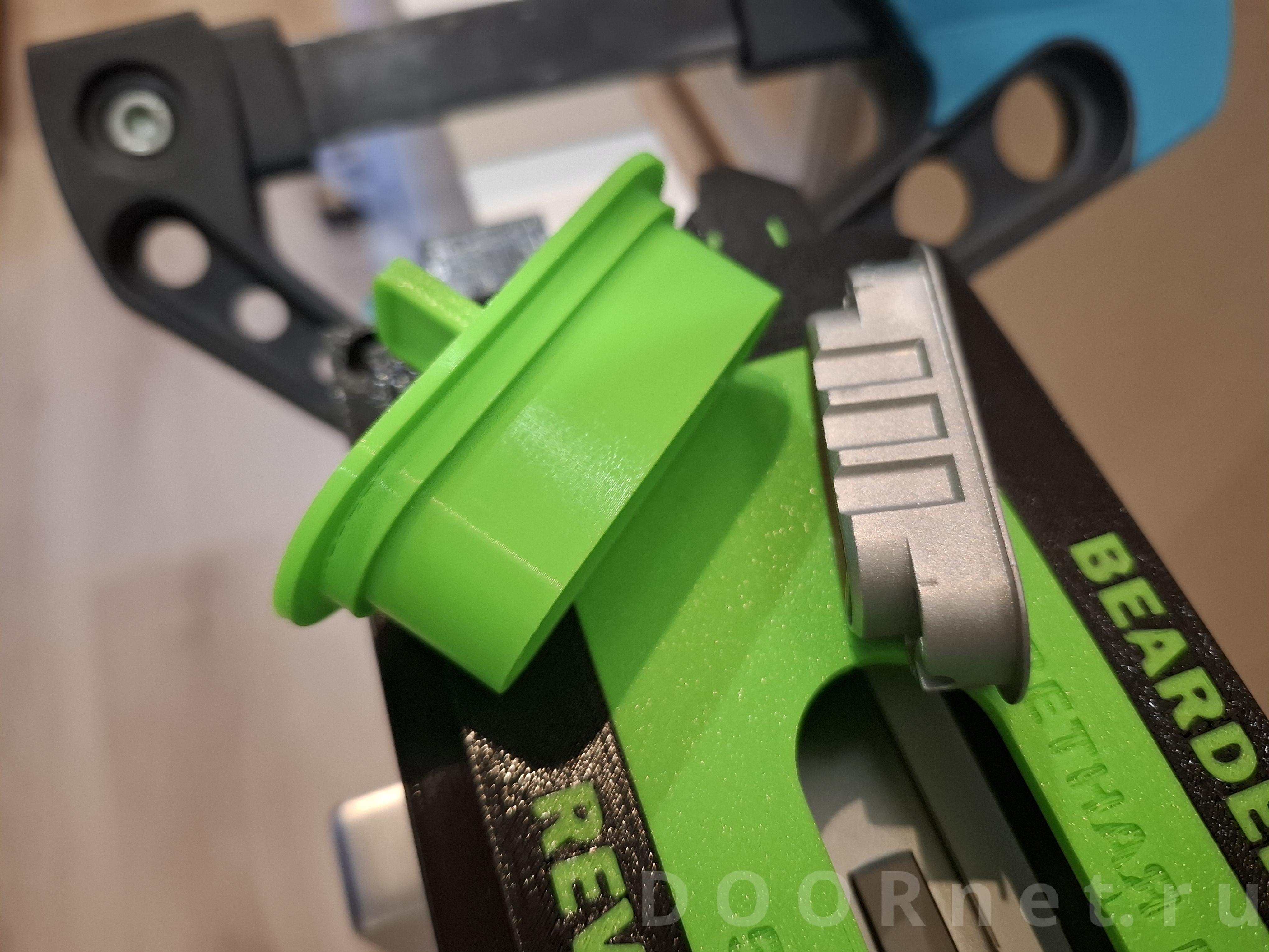

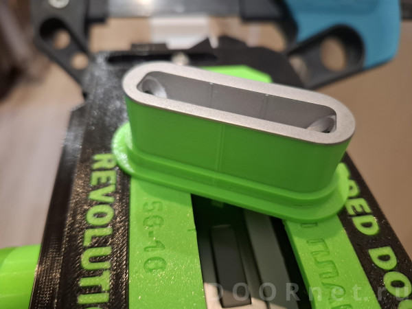

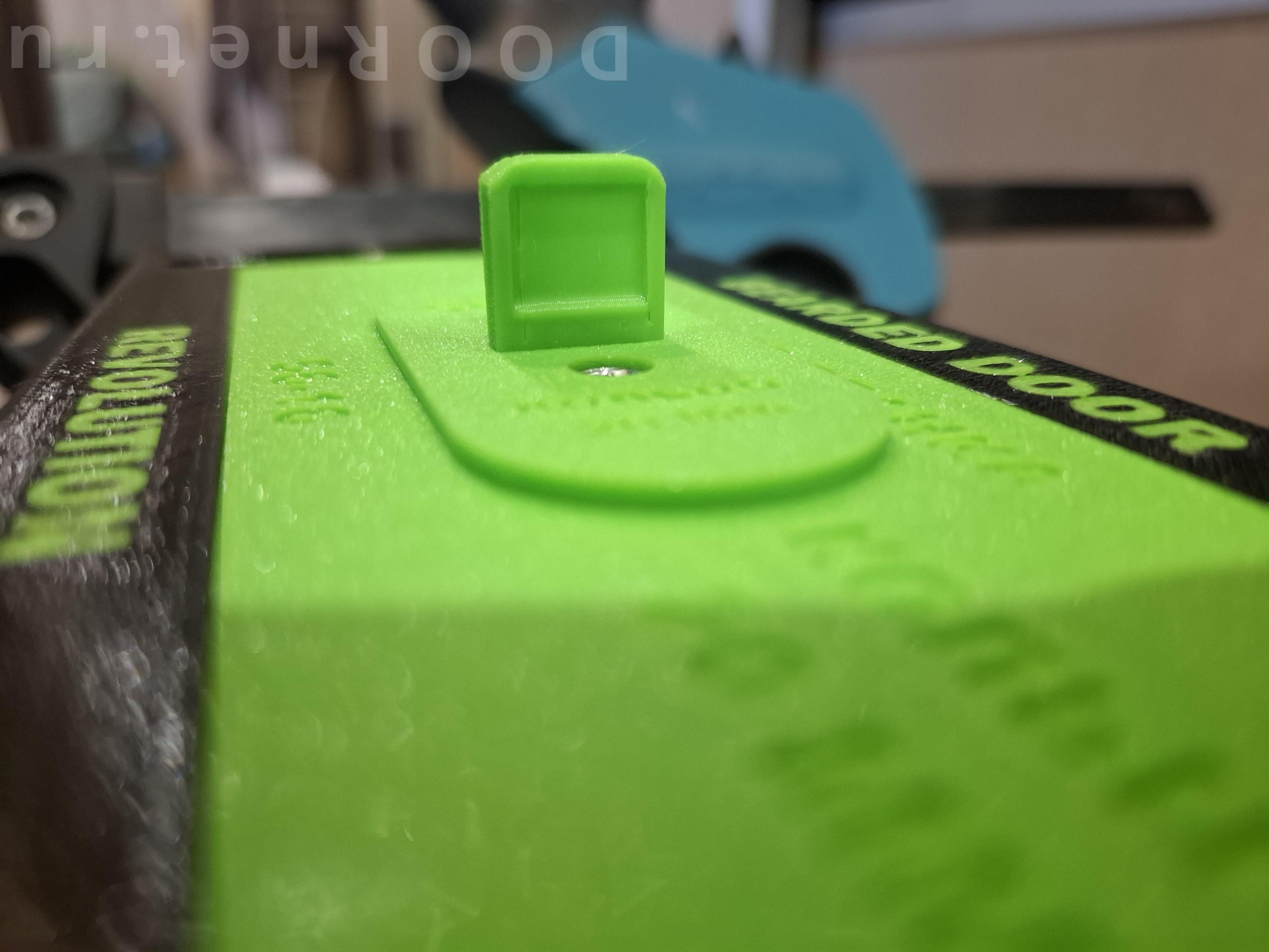

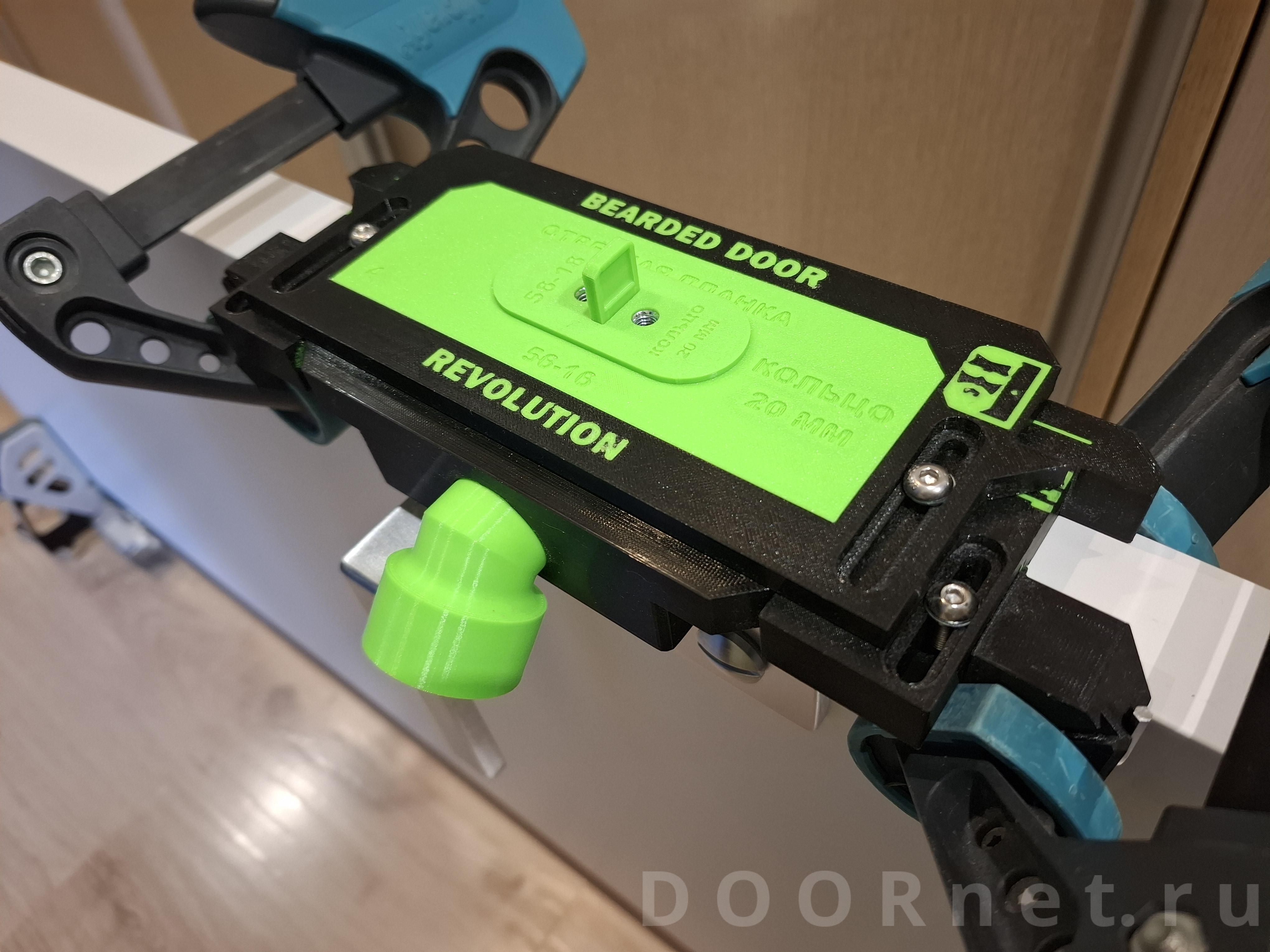

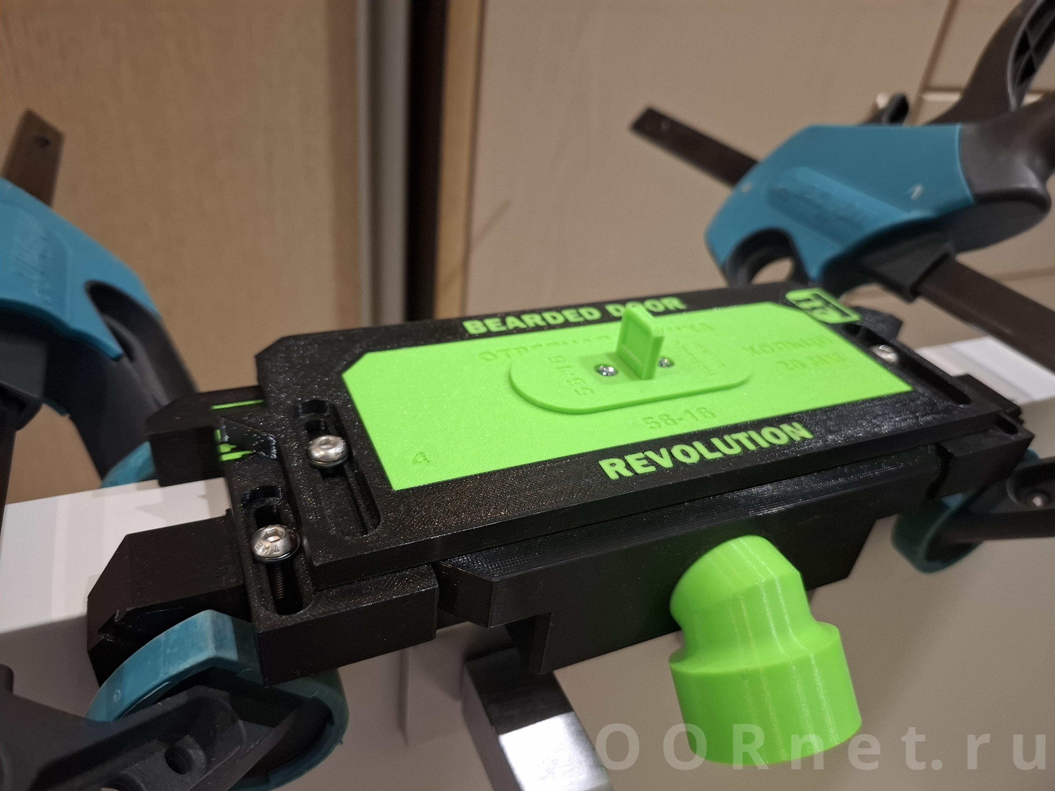

новый шаблон от Максима на тестах
родилась сразу мысль сделать ловушки для шпс 👇
viewtopic.php?t=262

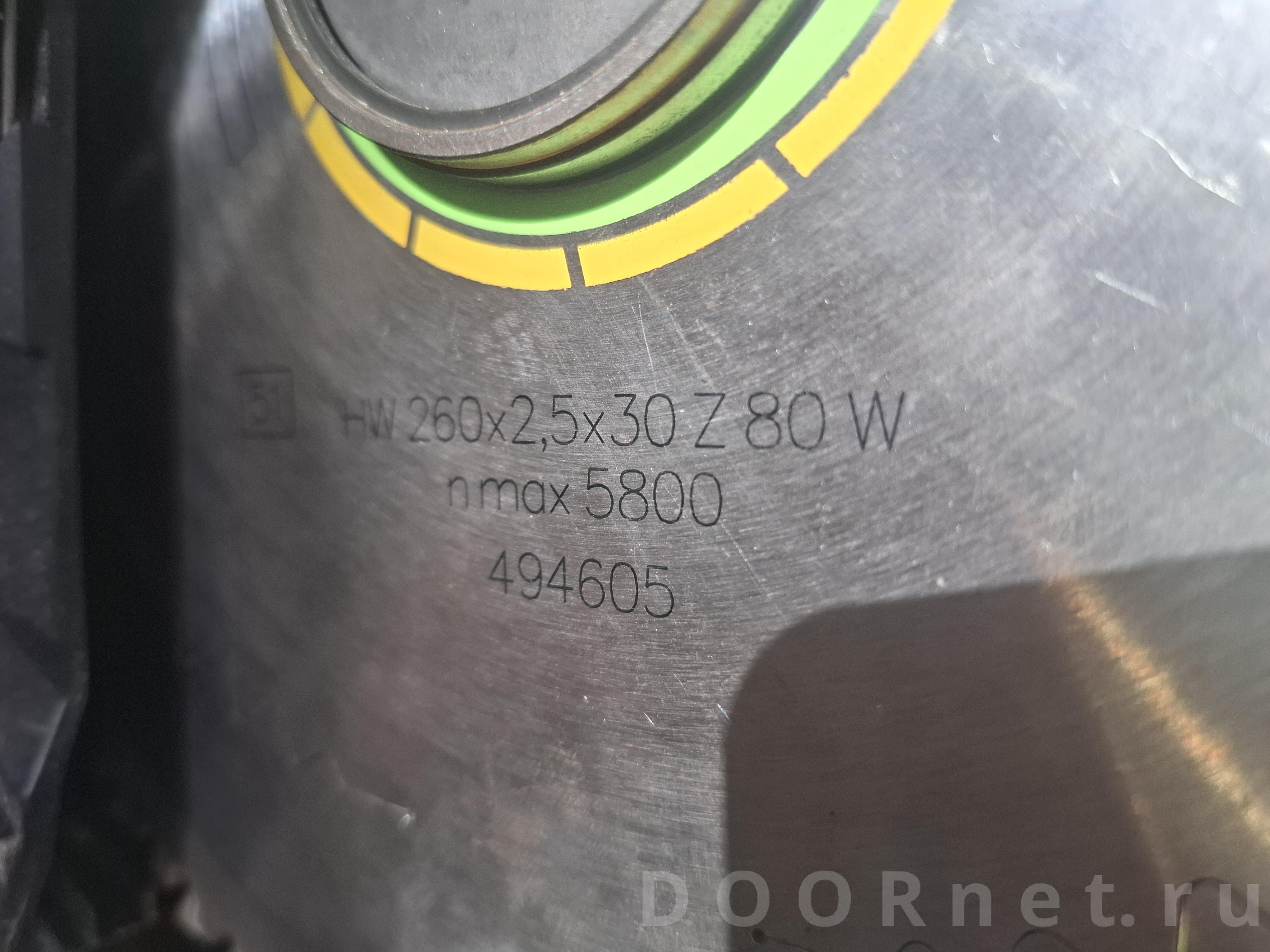

#50

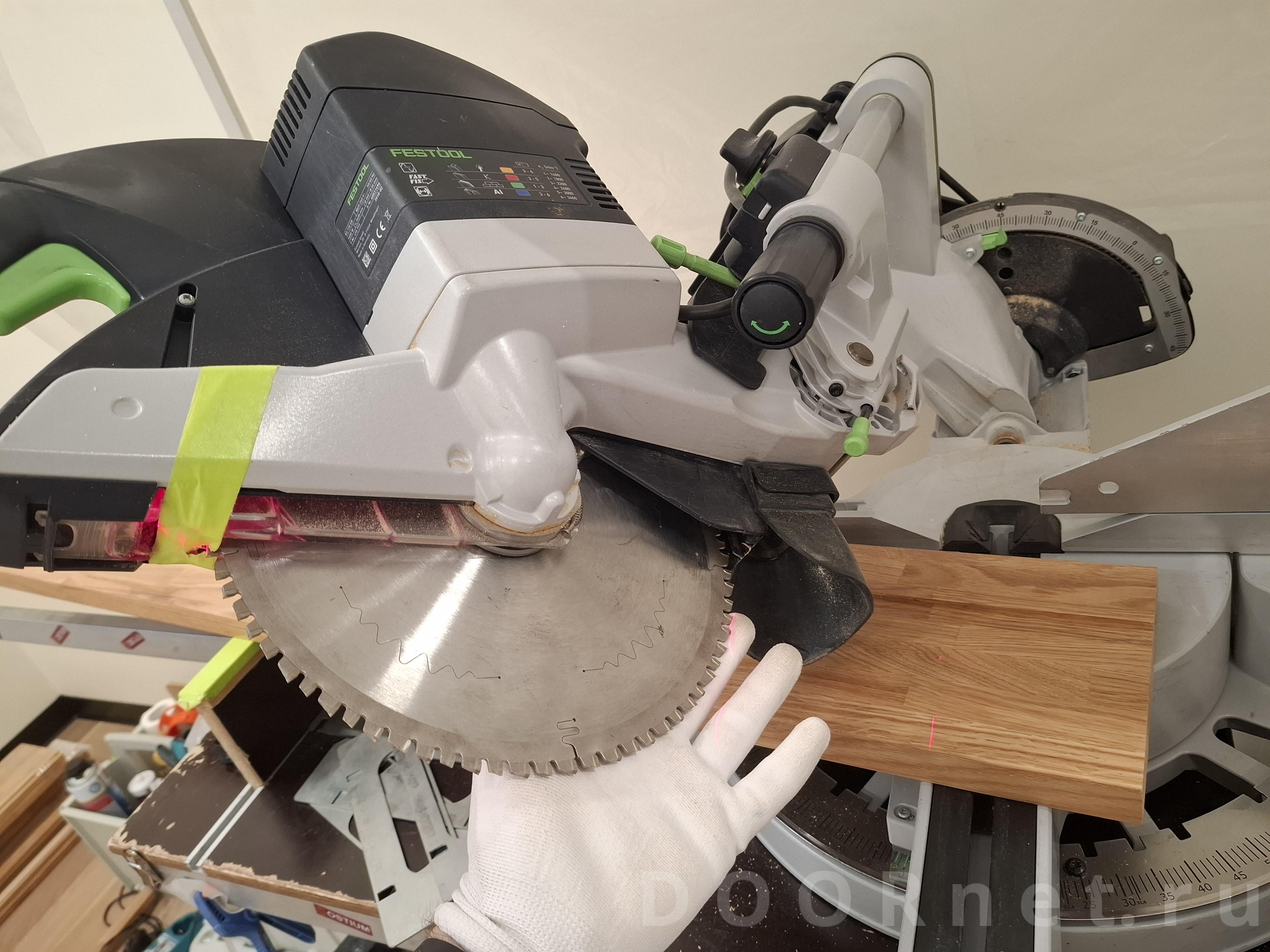

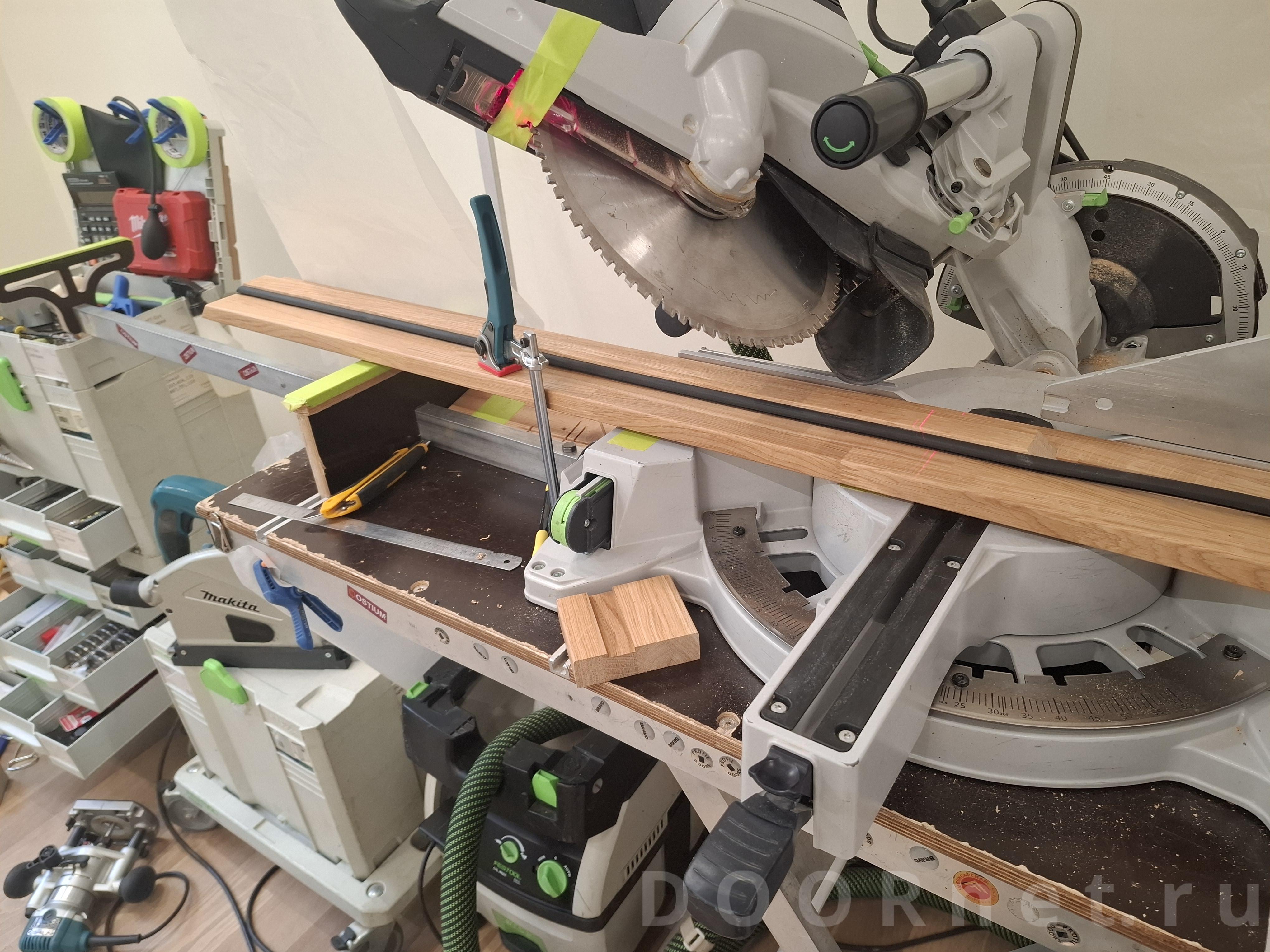

гнутый массив , приходится придавать плоскость прижимом , что бы хоть как-то поймать правильно угол в 45°. диск festool 80z/-5⁰ с хаотичным расположением зуба отрабатывает почти идеально

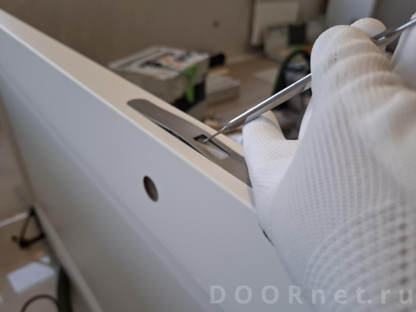

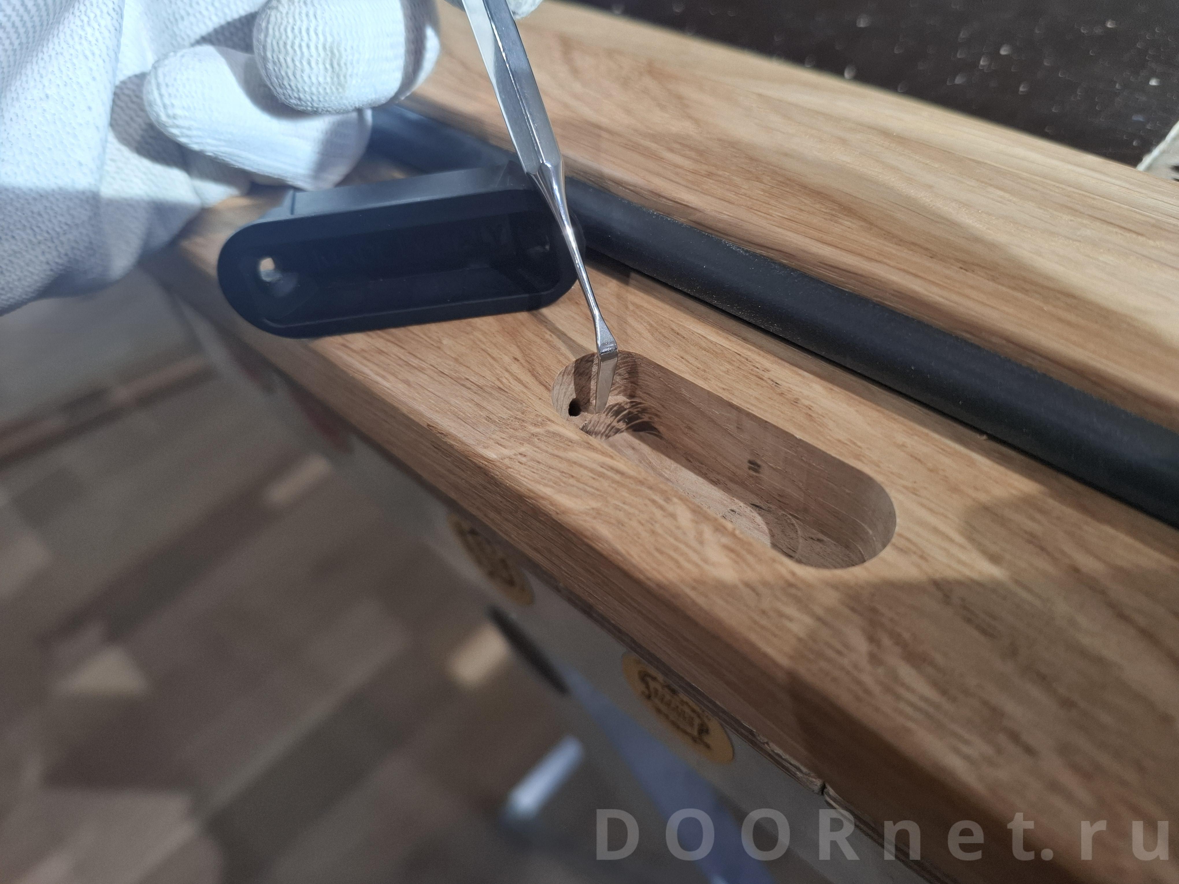

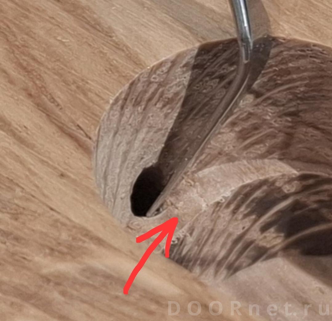

важный момент первоначального хвата шурупа для фиксации ответной части , к сожалению , многие этим пренебрегают , делая проточку без этого уступа , в том числе и фабричное производство.
