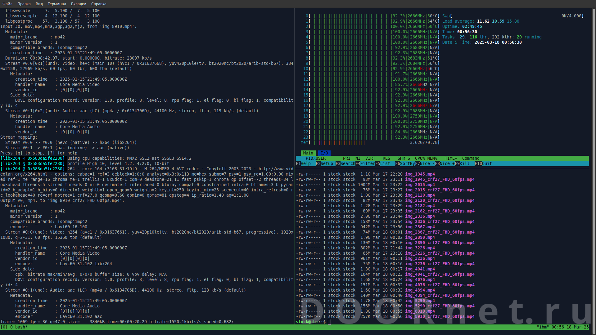

на скрине терминальный мультиплексор tmux c 'ffmpeg' на 24-ех ядрах сpu Xeon

Современные мобильные телефоны при видеосъемке на Android, iOS и прочие, сильно раздувают размер файлов, вкладывая туда максимальное количество информации в потоке с камеры , зачастую избыточной и ненужной глазу. Причины понятны. Но для форума это лишнее по многим позициям, таким как, увеличение общего объема видеоконтента, который за собой тянет необходимость серьезного канала связи для просмотра такого высокого битрейта, что не всегда нужно и доступно, в том числе для мобильных устройств с сетями 4G+ и возможным ограничением трафика. Поэтому целесобразно их пережимать в постоянный битрейт (Constant Rate Factor) с минимальной потерей качества. На выходе сжатие по объему в 5-40 (4K > FHD) раза и добавляется watermark (по желанию). Оригинал видео удаляется.
Как это происходит на сервере:
OS linux
