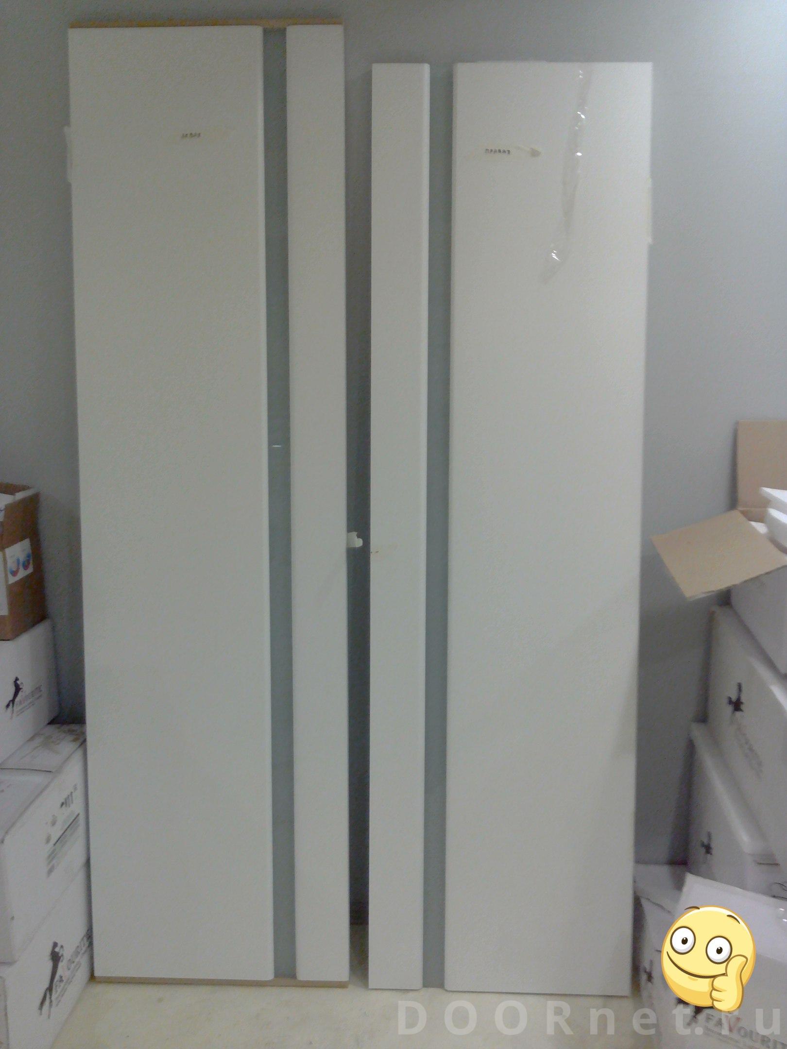

Подрезка двери со стеклом
Добавлено: 19 апр 2025, 23:14
Архивная тема от 1a23231 13232323 (22 дек 2016).
1.прошелся фрезером от и вдоль пириметра стекла по шине(наличник + добор:) поджатые струбциной)
2.прорезал остатки древесины концелярским ножом по стеклу и со стороны торца стекла «дофрезеровал» реноватором.
3.этим же ножом залез «под стекло» и срезал клей держущий обрезок.
4.освободил стекло- аккуратно шевеля,снял лишнюю запчасть двери.
5.внутри она оказалсь полой, убрал мешуру из гофрокартона реноватором сантима на 4…
6. Купил диск за 540р БОШ сплошной-алмазный(1 зуб) для резки кафеля.
7.болгаркой по прочерченой линии снял слой, с каждой из сторон разворачивая для этого дверь.
8. оторвал лишнюю запчасть стекла.
9. взял для кафеля насадку для реноватора и сделал небольшую «фаску».
10. В подготовленное отверстие вклеил брусэ, для дальнейшей фрезеровки под рото механизм,зажав струбцинами оставил на ночь.
Глаза бояться – болгарка делает. Так что,парни, в итоге подрезка полотна со стеклом – вполне рабочий вариант и интересный. Интересный в плане доп заработка -5000руб за пару дверей минимум. По времени заняло часа 2-3.
