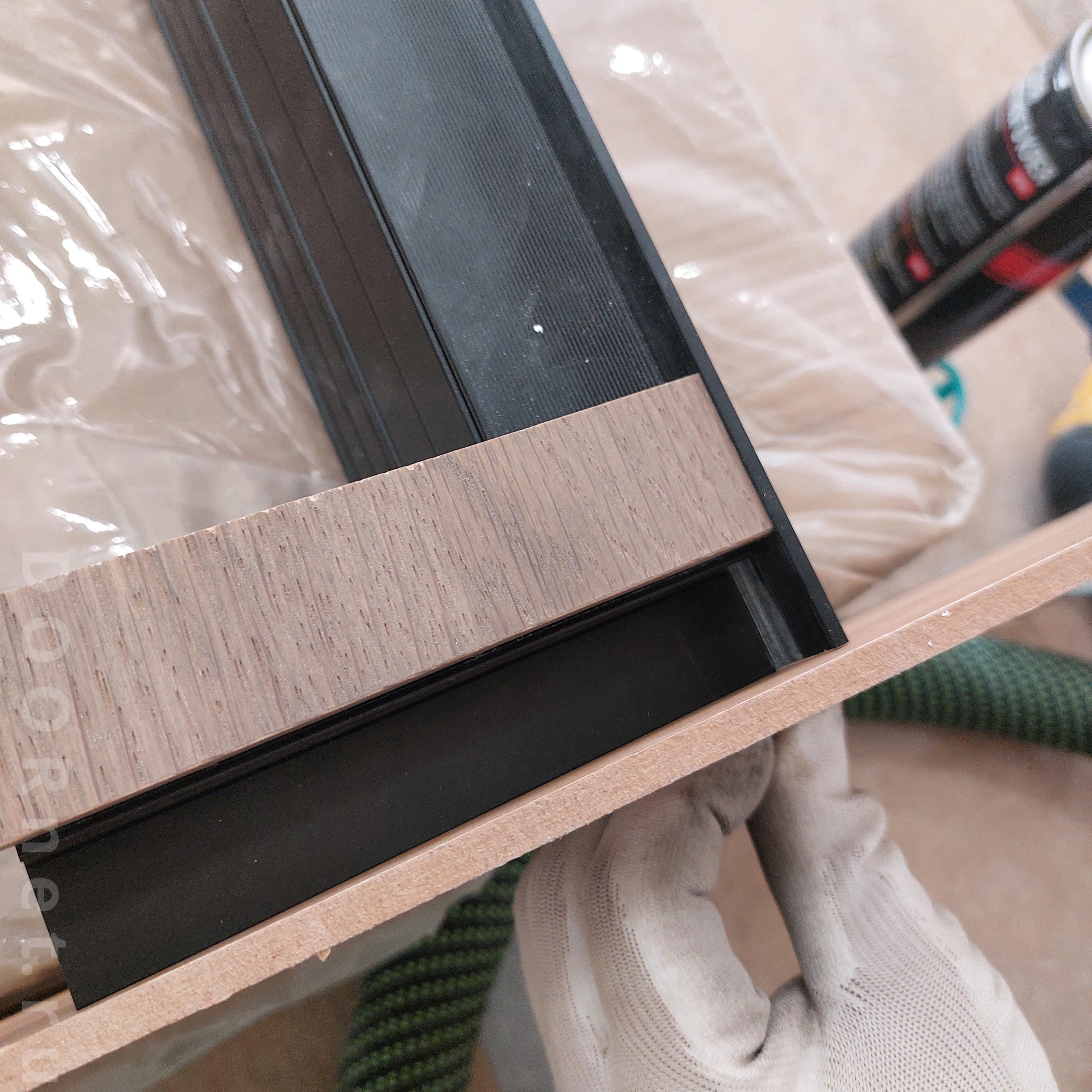

Основноетеневой профиль + invisible (волховец)
вариант примыкания
Сообщения: 249
вариант примыкания теневого профиля для подштукатурного монтажа под светодиодную ленту.
коробка invisible. фабрика "Волховец".
вся выборка производилась мультиком с пилкой bi-metal (леманапро)
фото + видео.
со звуком беда ... )
invisten1_out_crf27_moov.mp4
(26.52 МБ) 351 скачивание
invisten2_out_crf27_moov.mp4
(9.14 МБ) 358 скачиваний

Прекрасно получилось👍🏻
Я бы фрезером пытался снять
Сообщения: 249
Максим Порватов писал(а): 29 апр 2025, 08:23 Прекрасно получилось👍🏻
если в коробке бы был мдф , то наверно я бы мультиком может тоже не стал. тут пустотелка же , по рёбрам отработал , т.е. везде была опора для пилки , быстро так получилось, сам не ожидал.

Буду фрезеровать все таки.

думаю , что тебе лучше да. там мдф у тебя в коробе.
