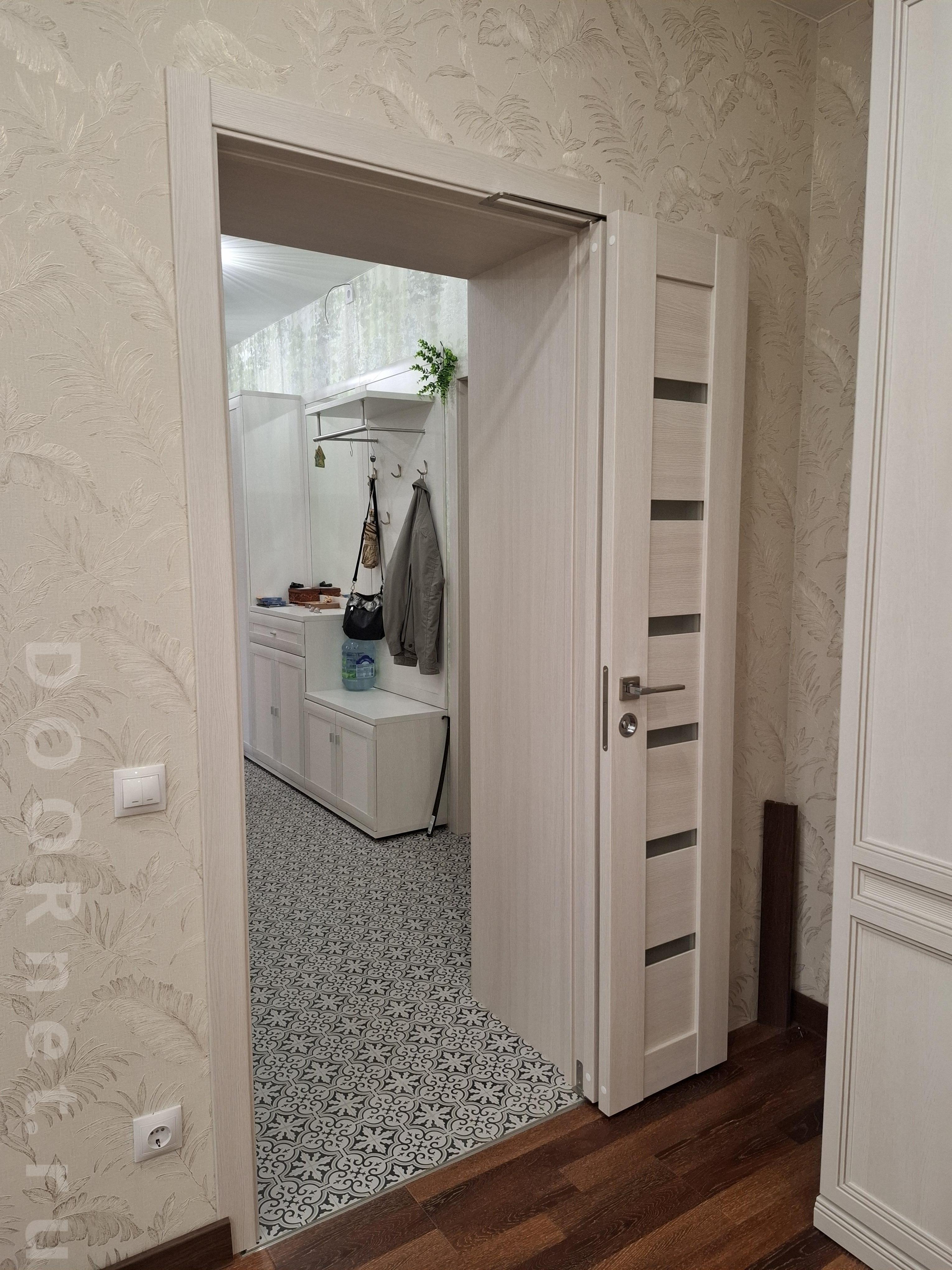

Основное🦋twice 180⁰ Libra (врезка, монтаж)
в подробностях + фото

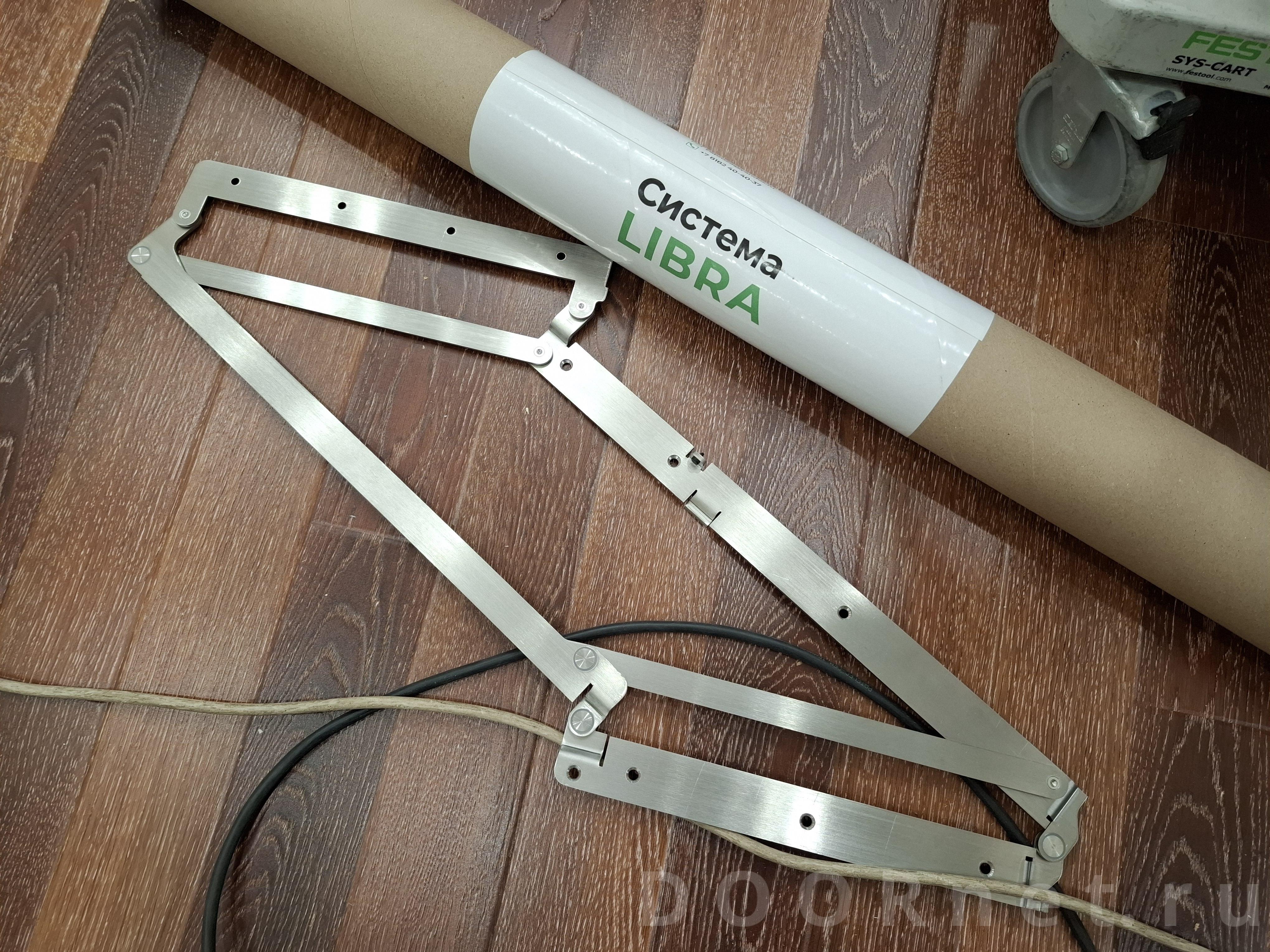

Полотна 400 + 400
QuestDoors (царговые).
Врезка была по инструкции, правое открывание.

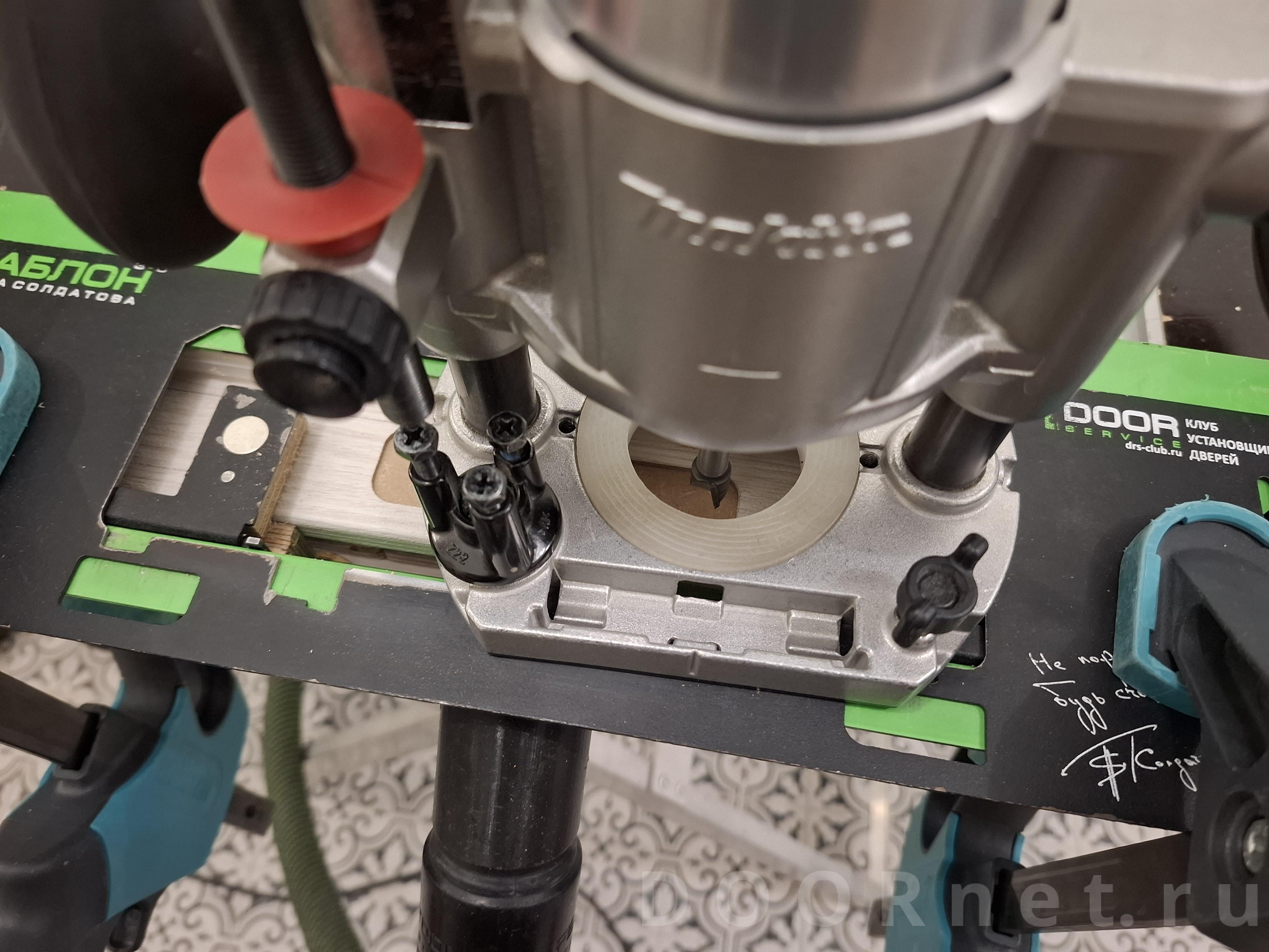

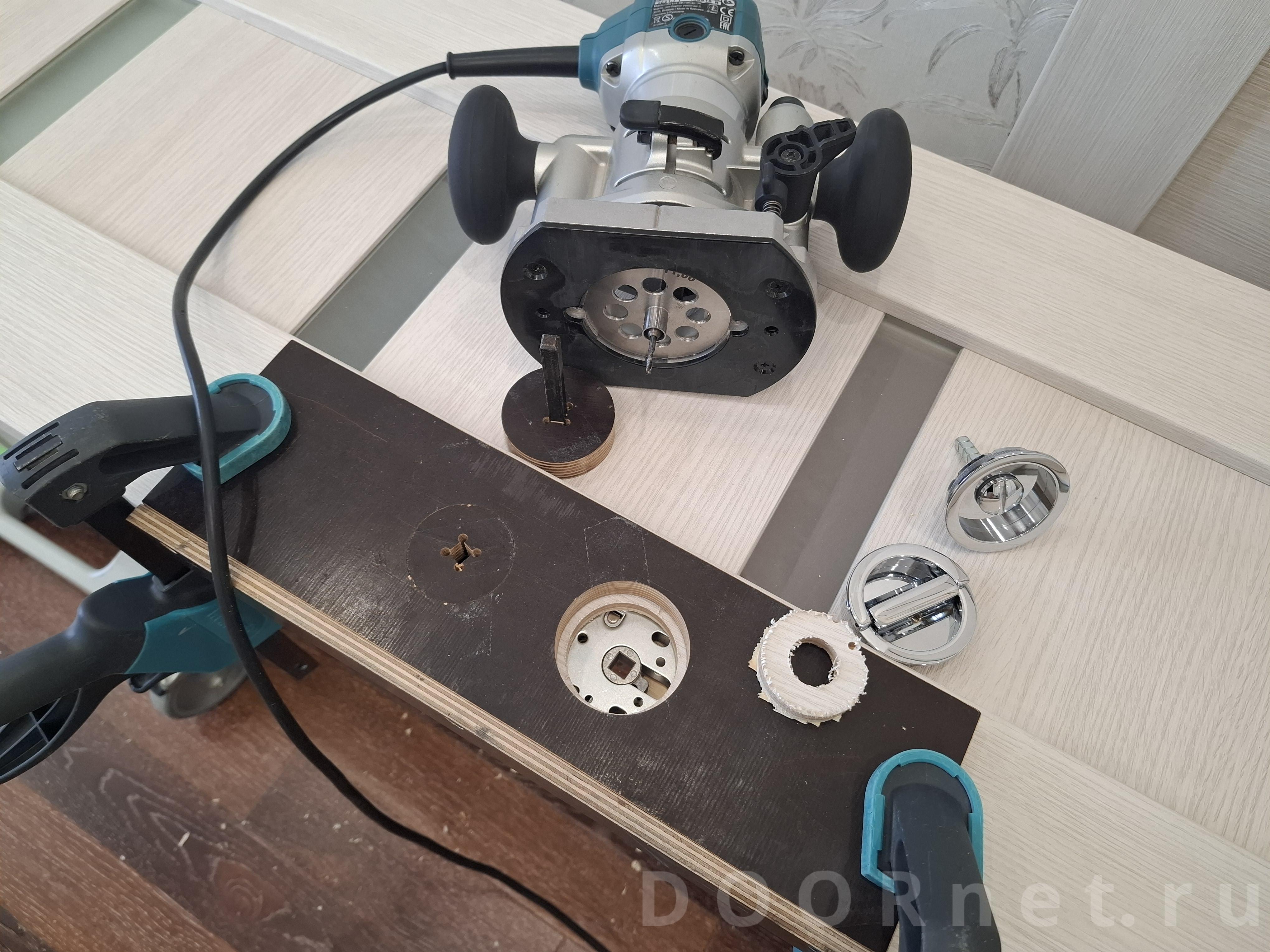

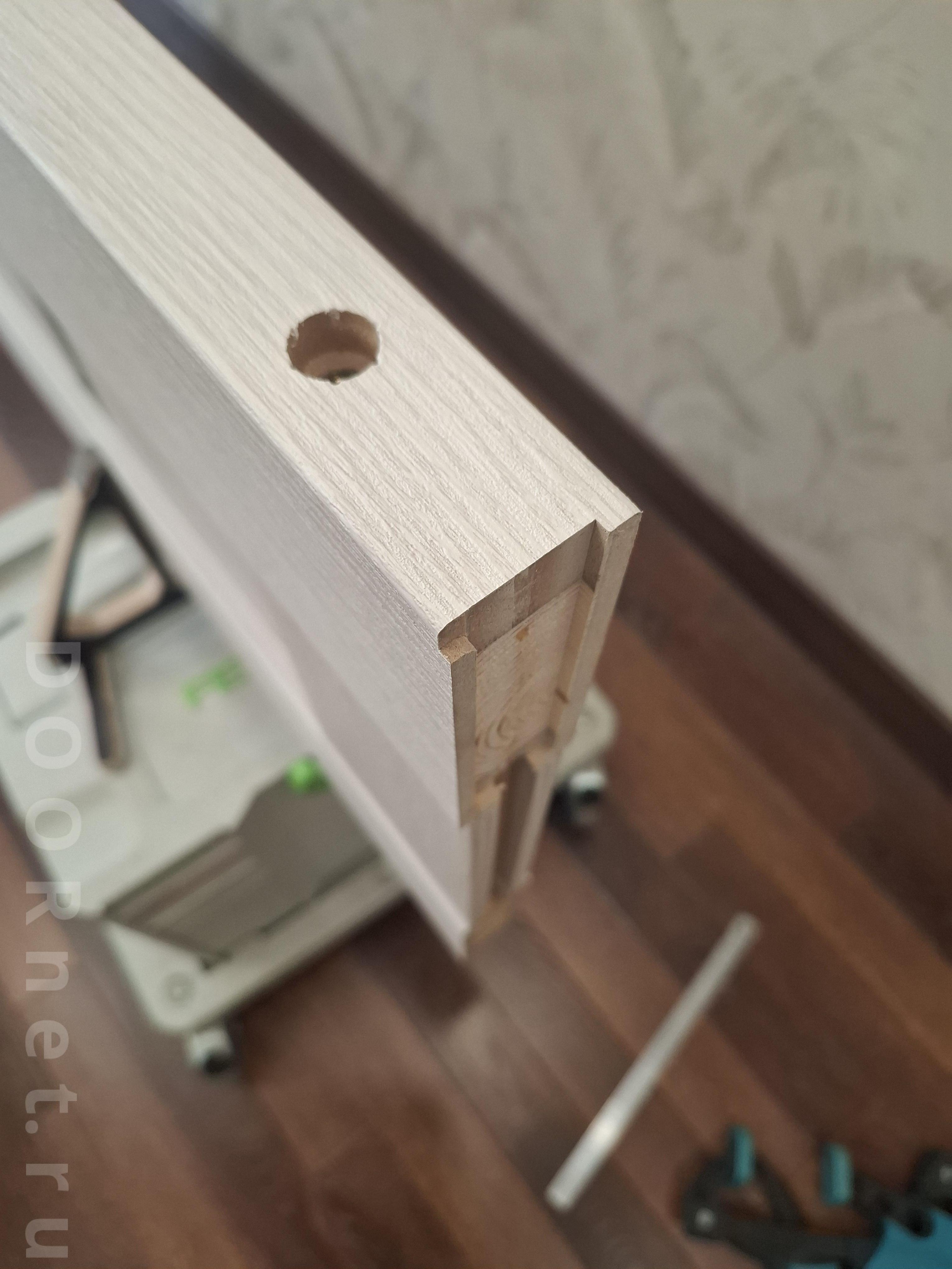

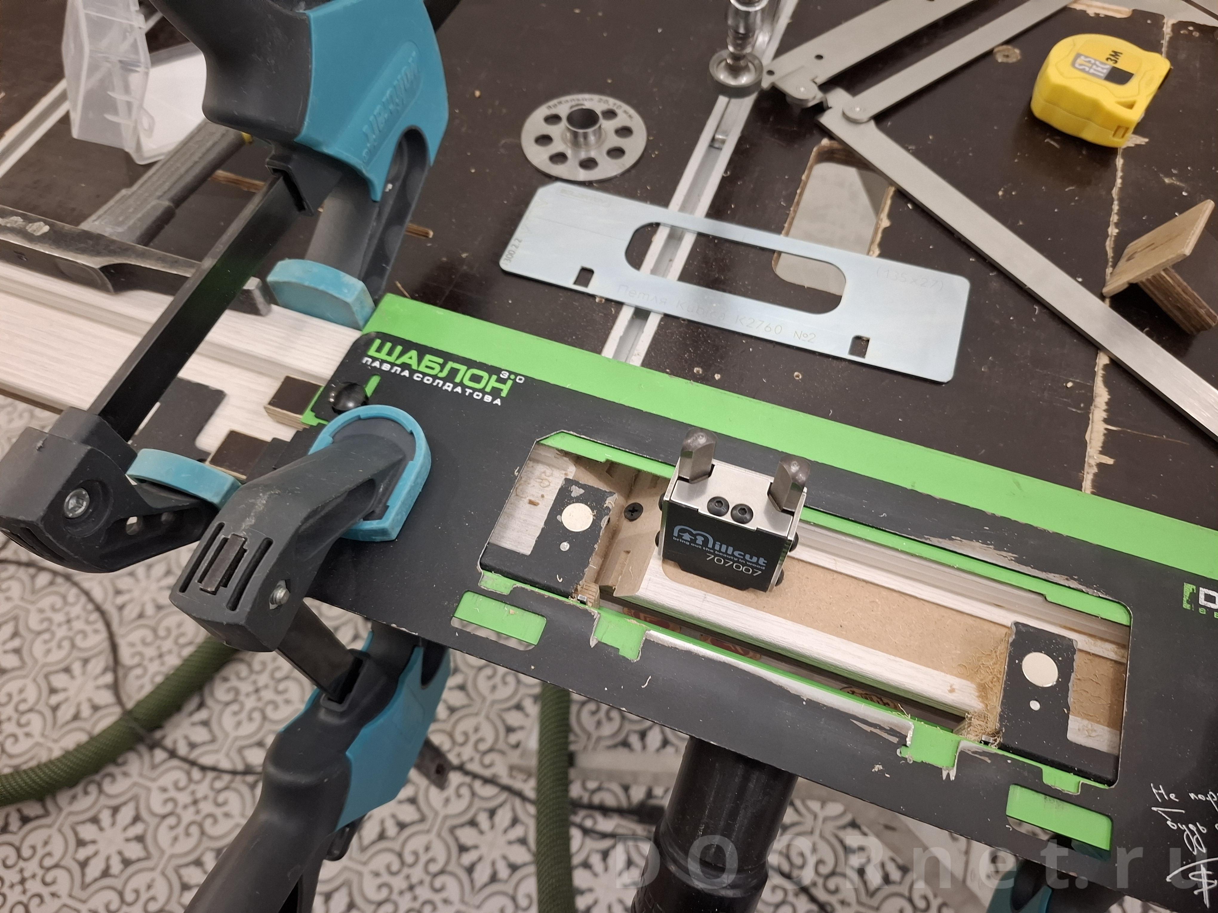

Отверстие под ручку Twice сделано спиральной фрезой в 3мм. по самодельному шаблону (в основной ветке есть информация про него в виде нескольких тем про врезку фурнитуры).

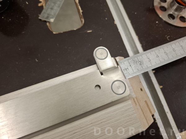

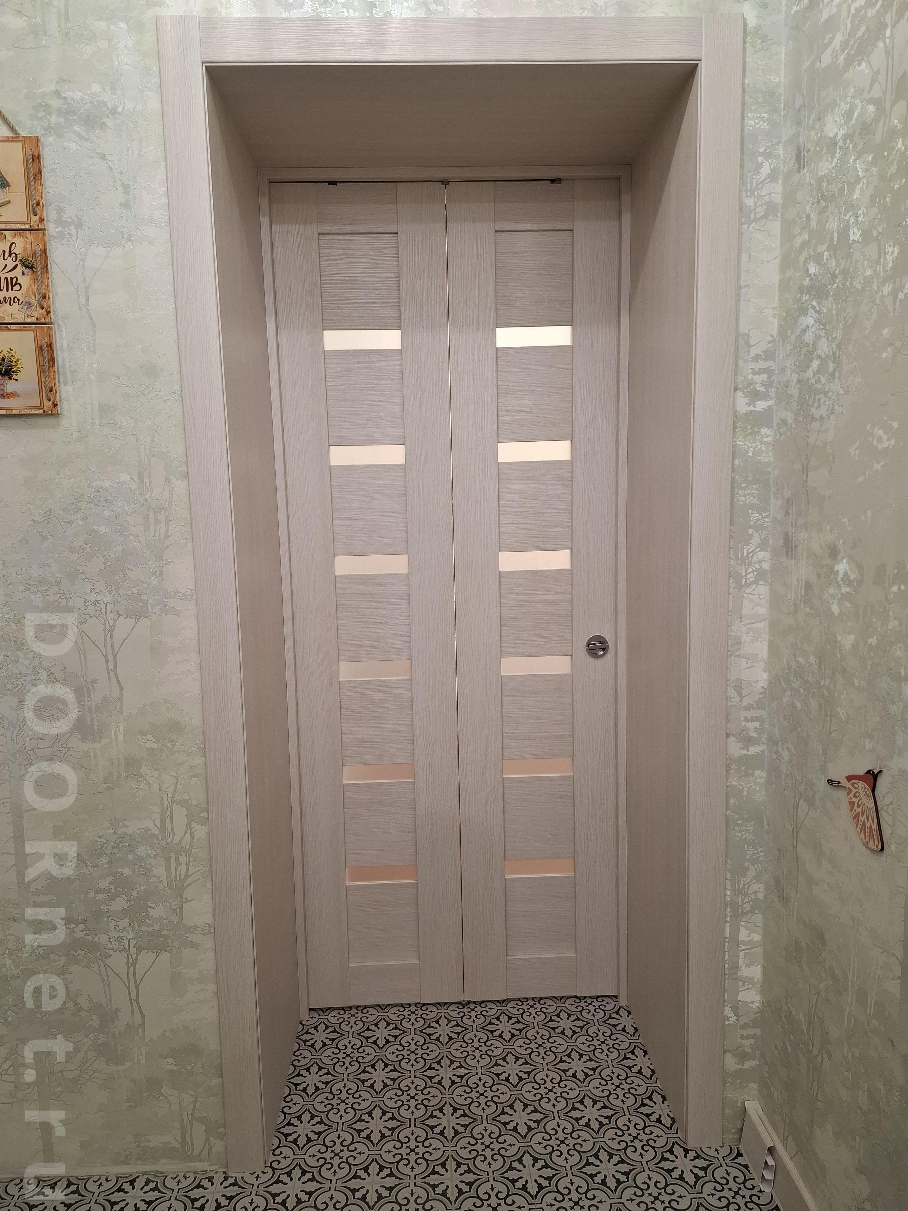

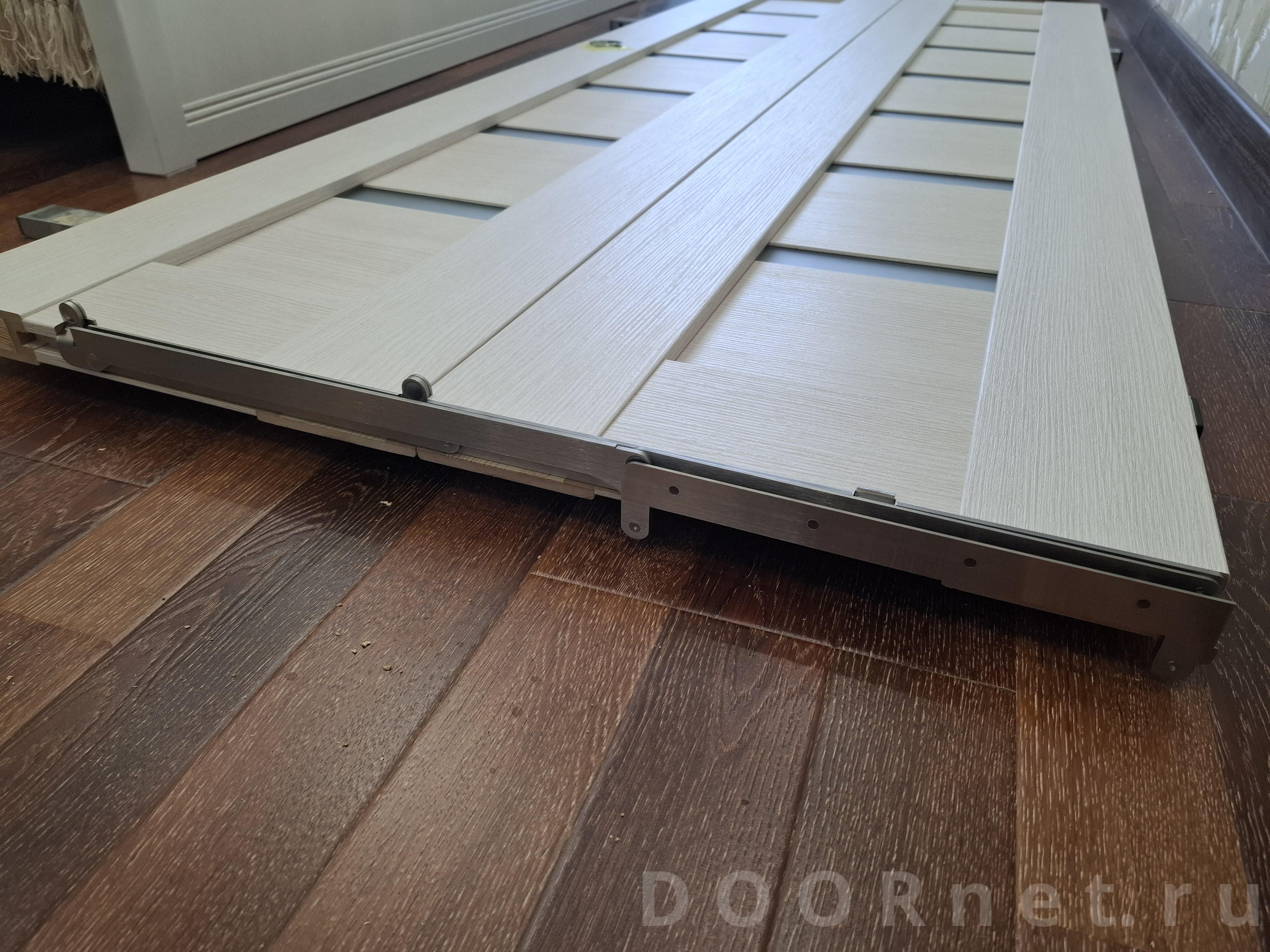

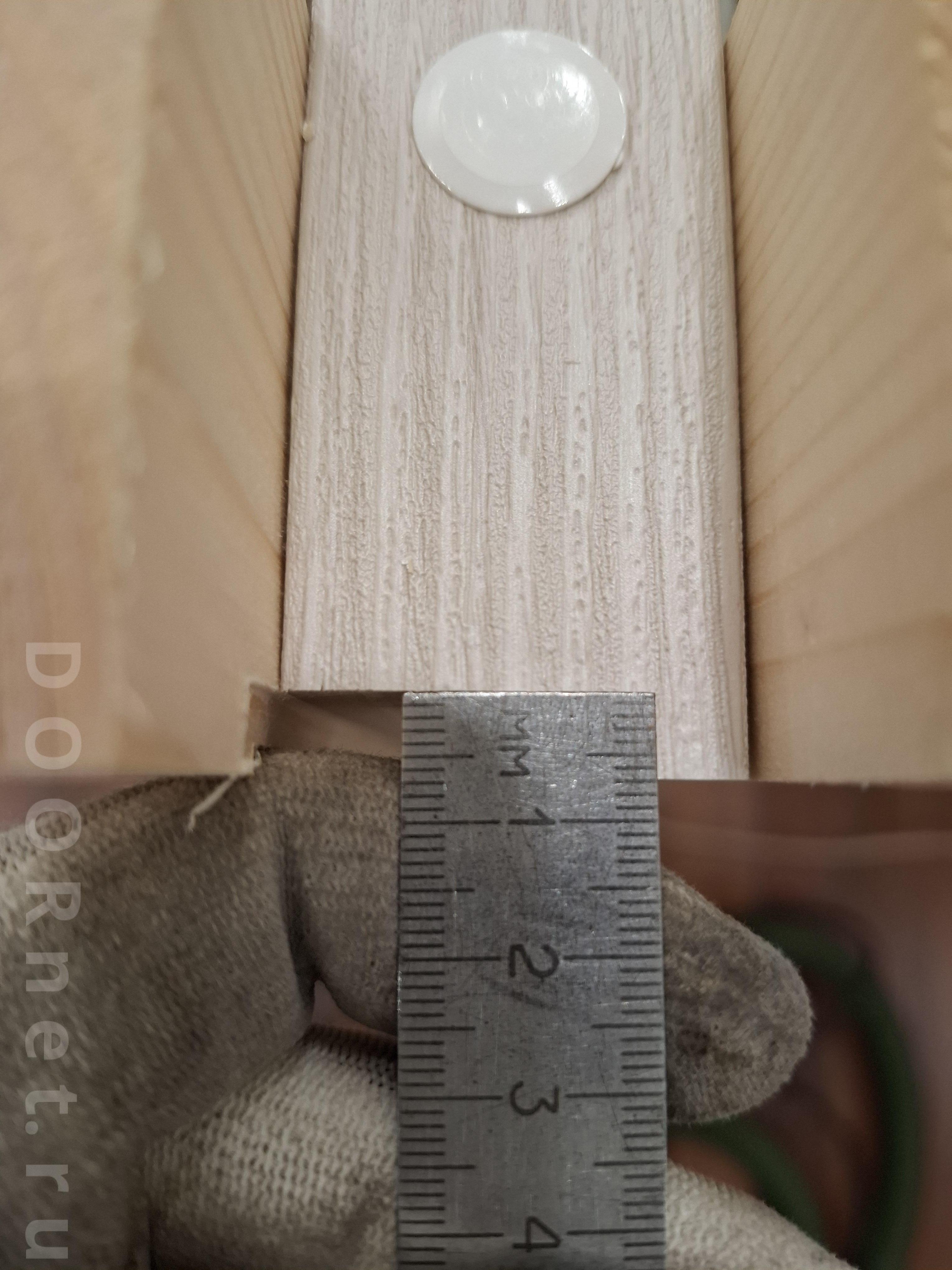

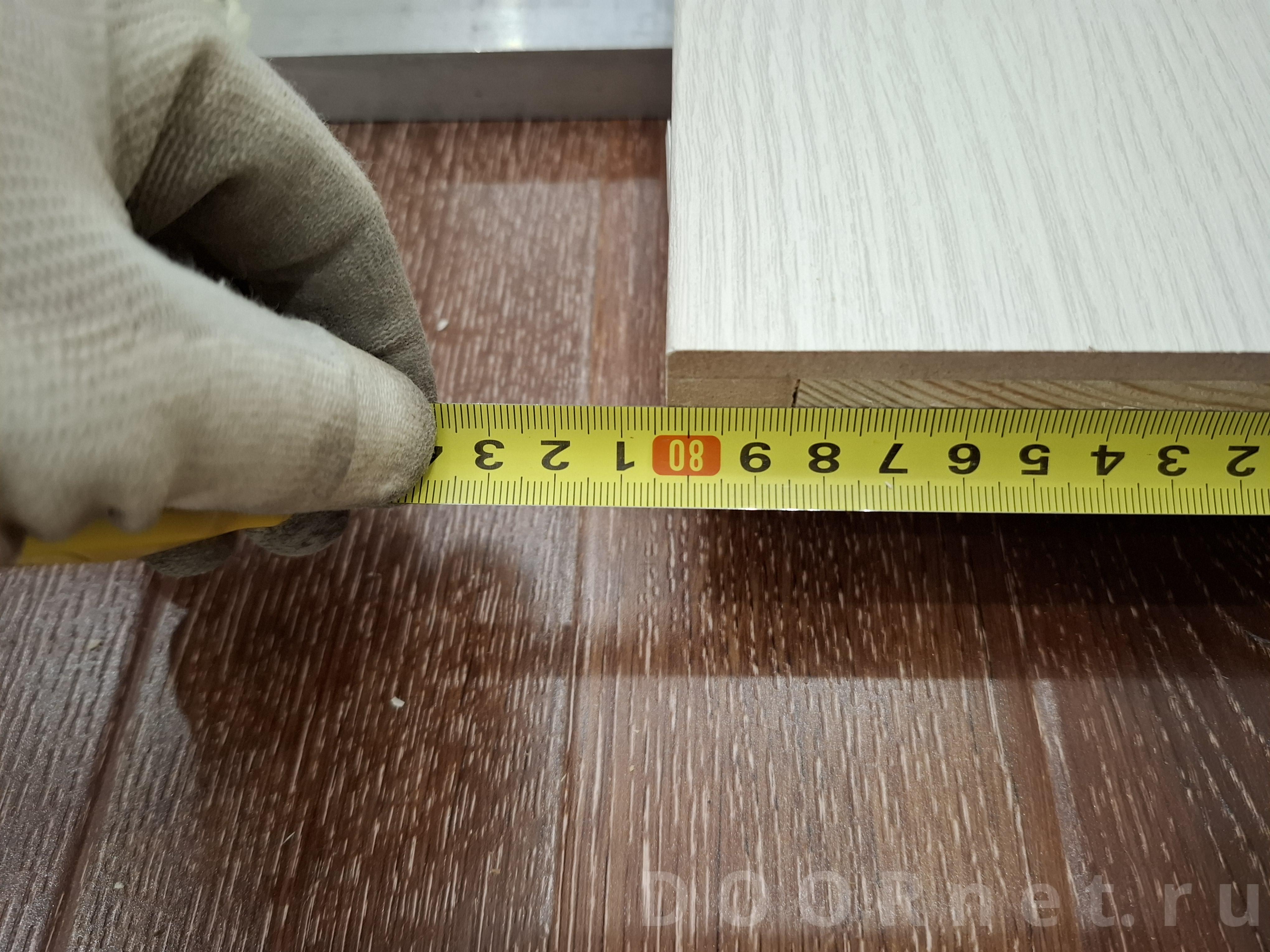

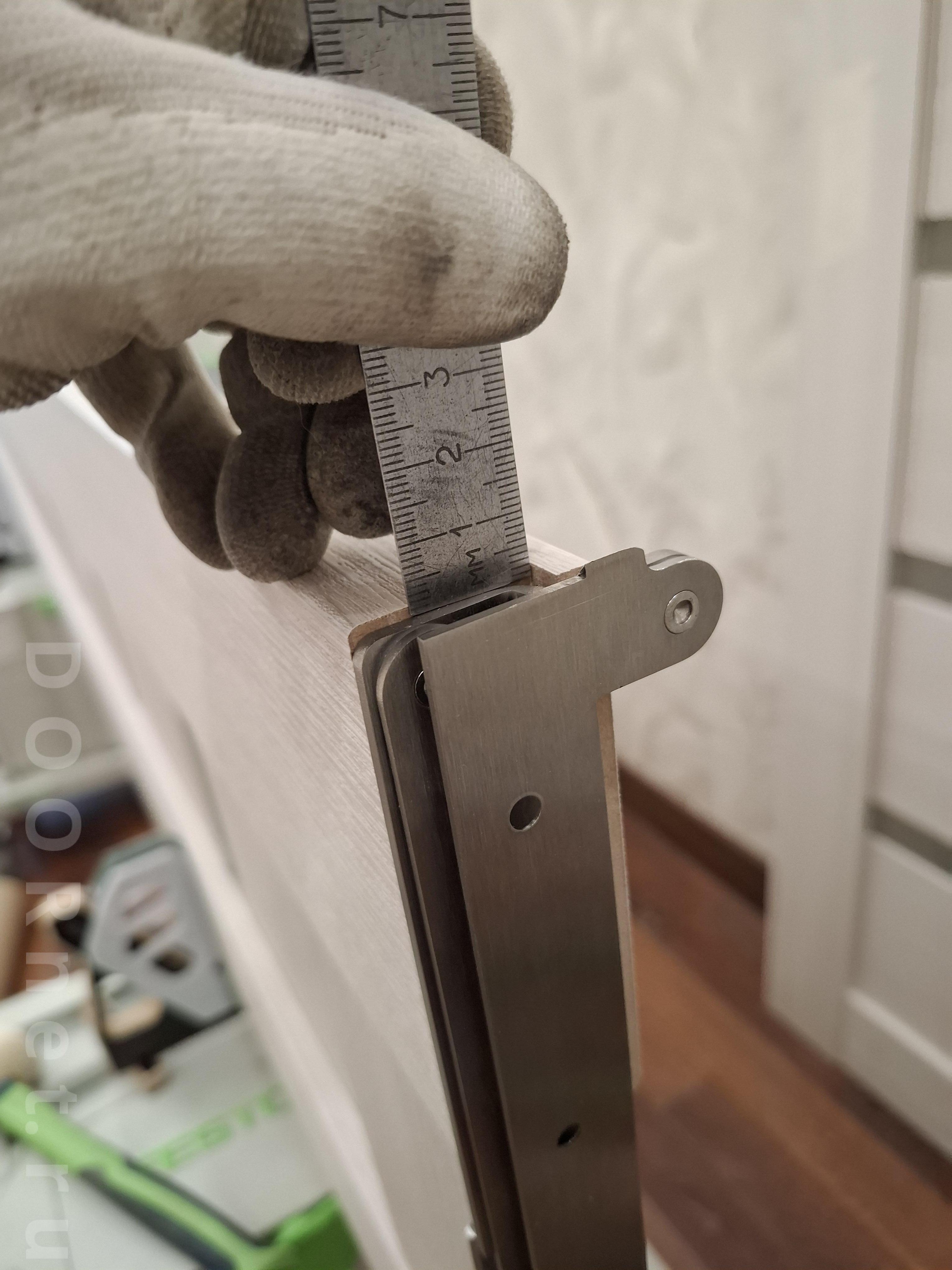

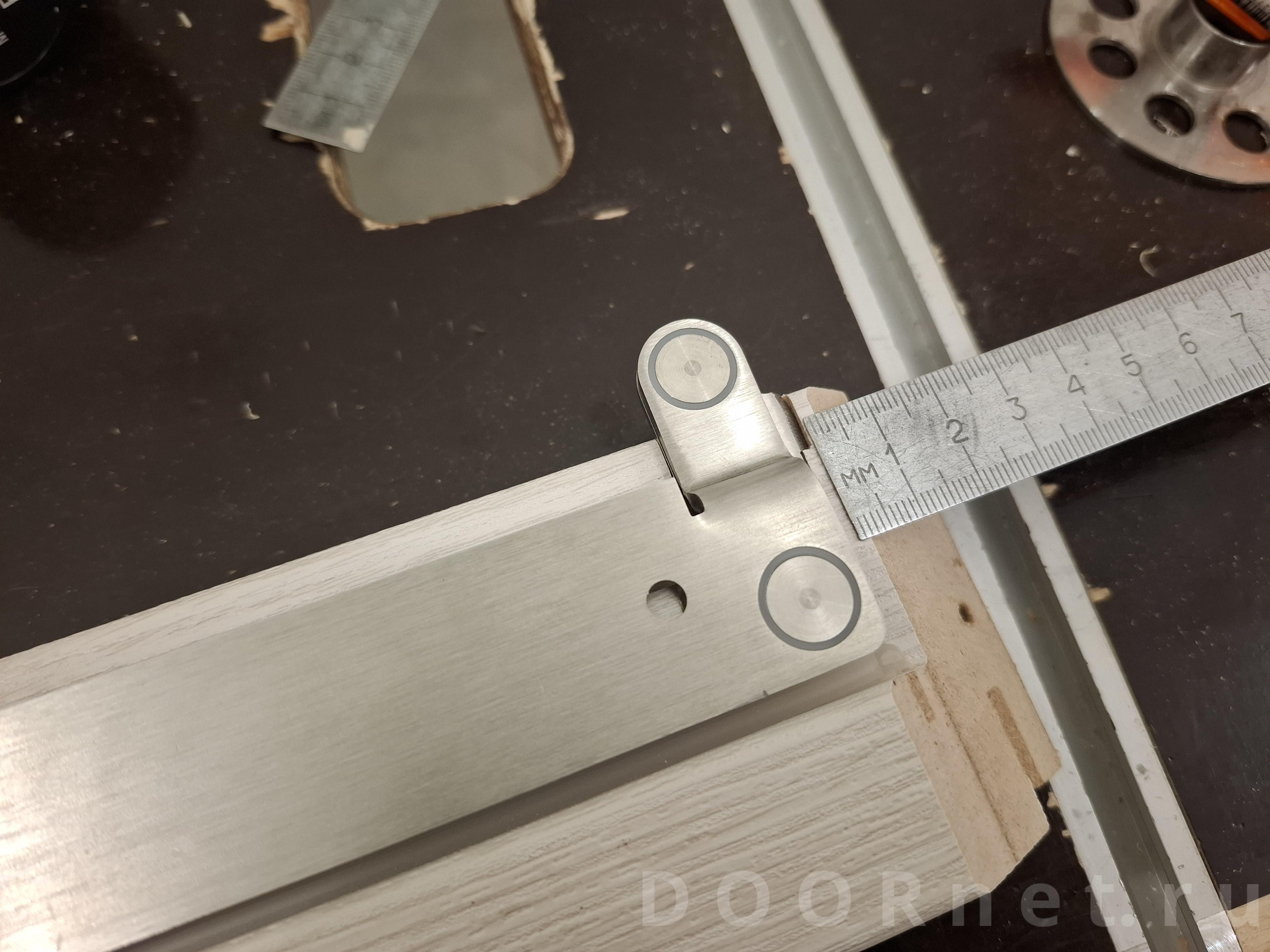

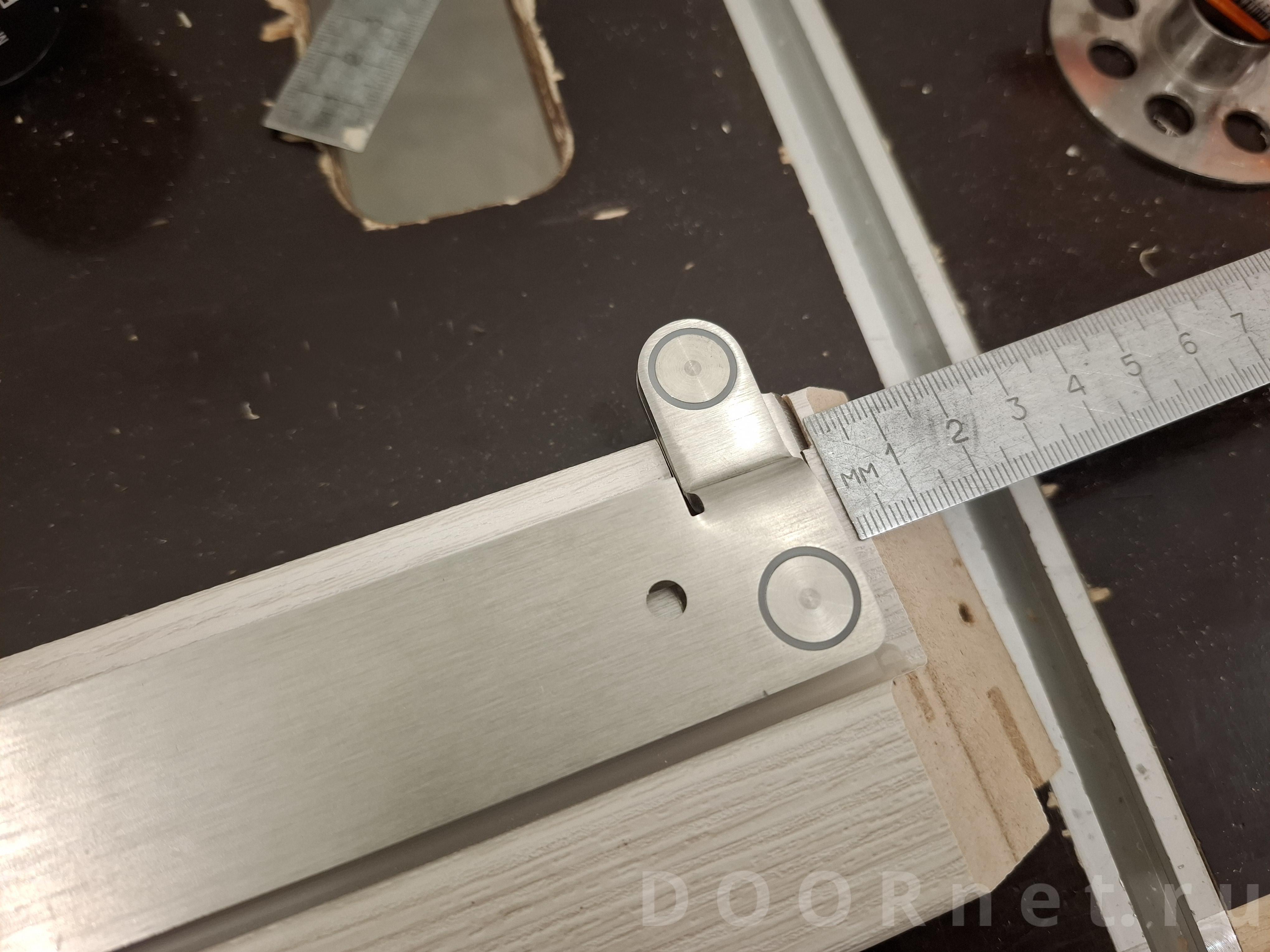

Из необычного: оба полотна получились в сумме 803,5 мм. и пришлось врезку на верхнем коробе смещать на 2 мм. от среза под 3-ех мм. итоговый зазор, который формирует опорная пятка по низу.
Отличия от COMPACK: ставится на обычную коробку без доп. верхнего коробочного бруса и более открыт с лицевой стороны по зазору, так же , как и внутренней стороны. нуждается во фрезеровке посадочного места на верхнем коробе. зазор между полотнами 1-1,5 мм. особых отличий в работе механизма не заметил.

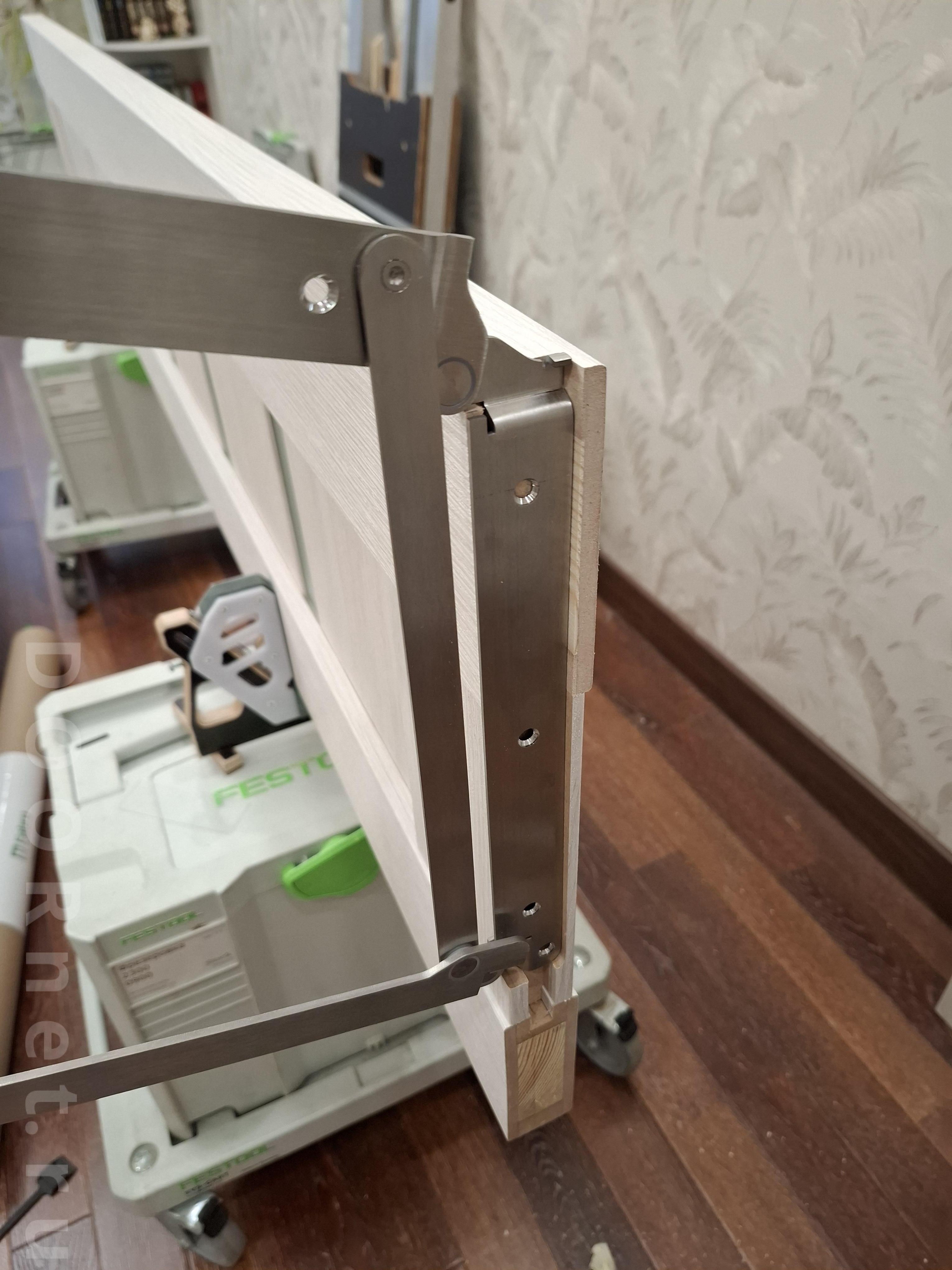

Кликабельные фото в порядке этапности.

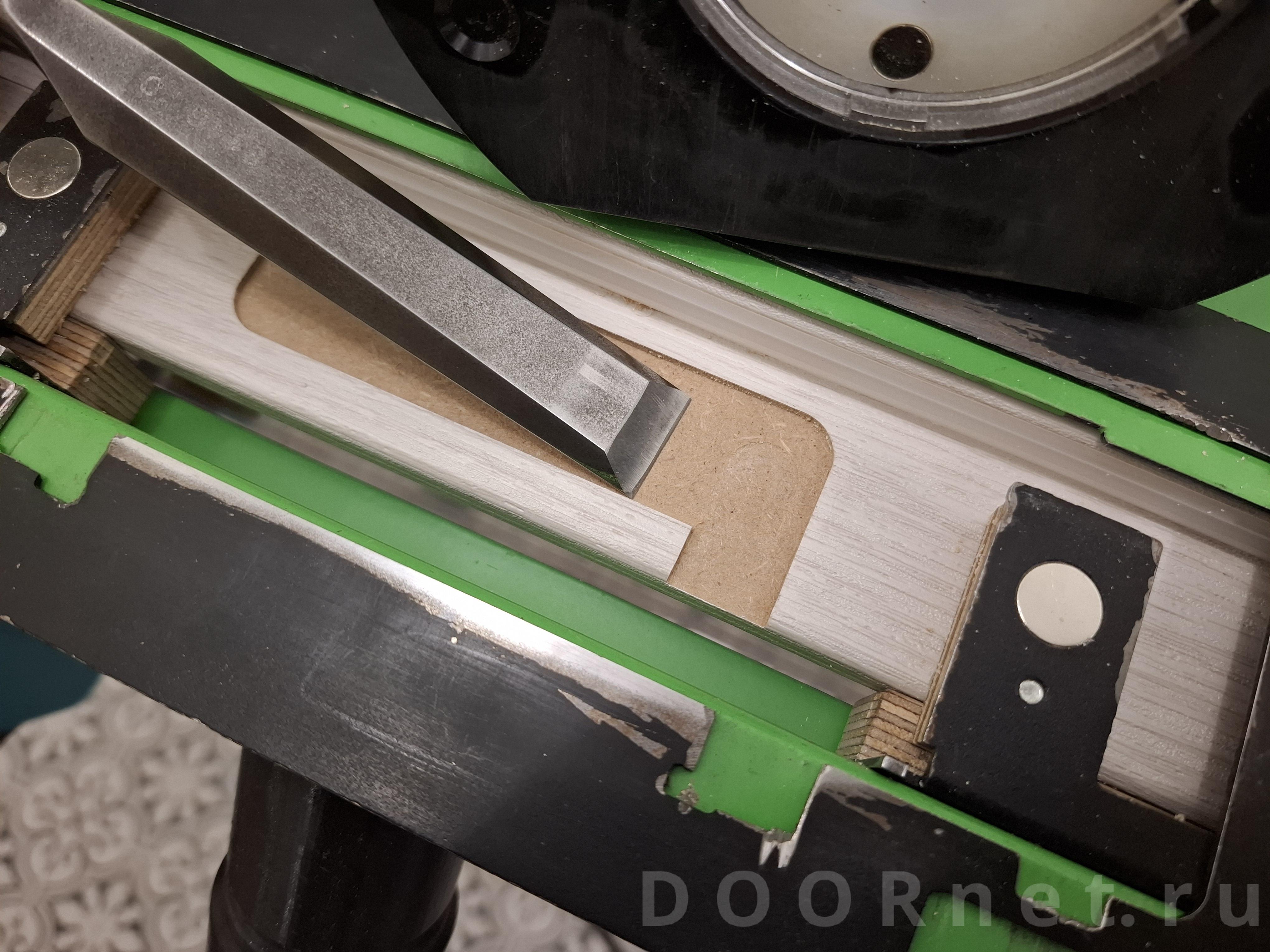

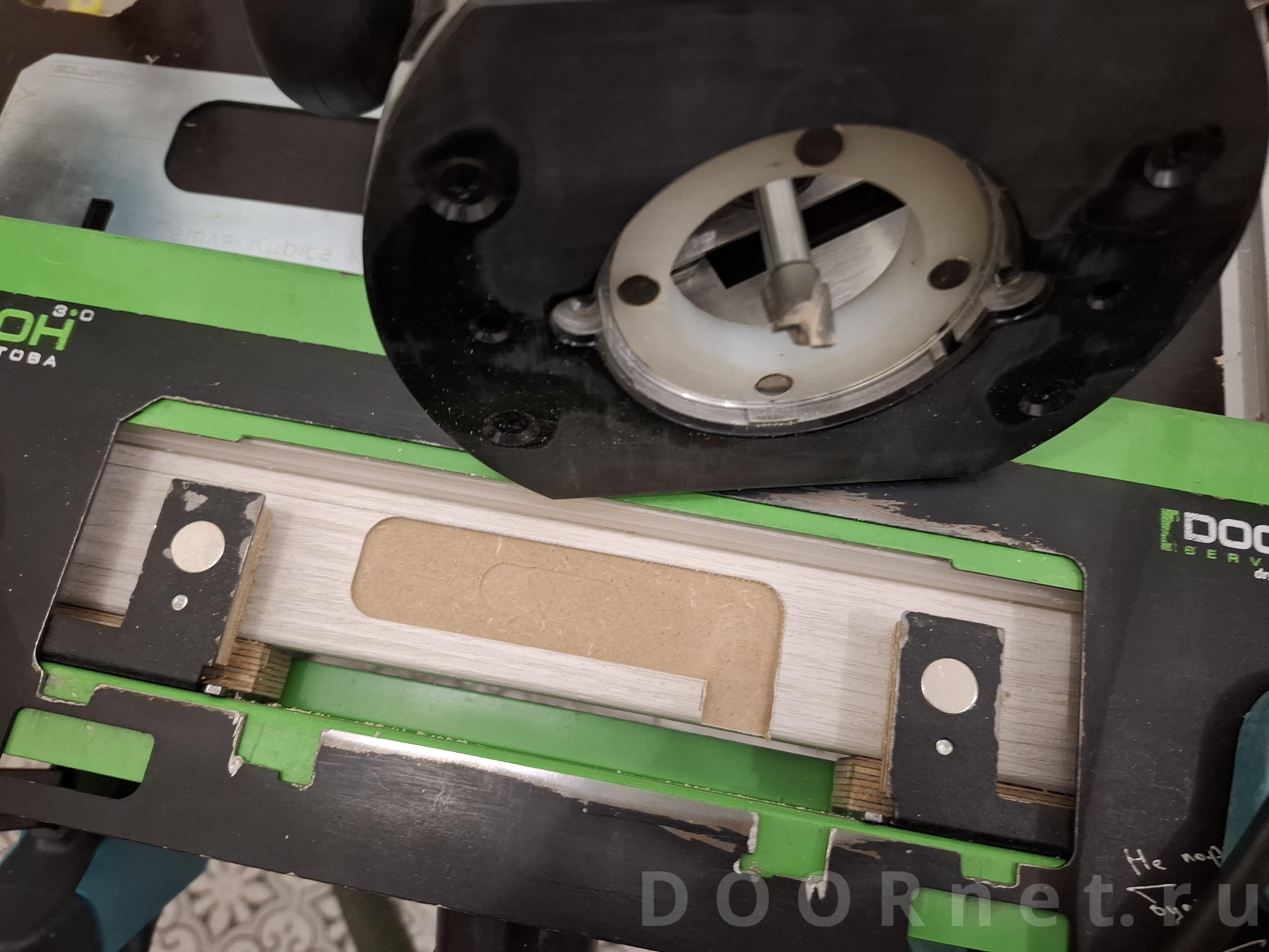

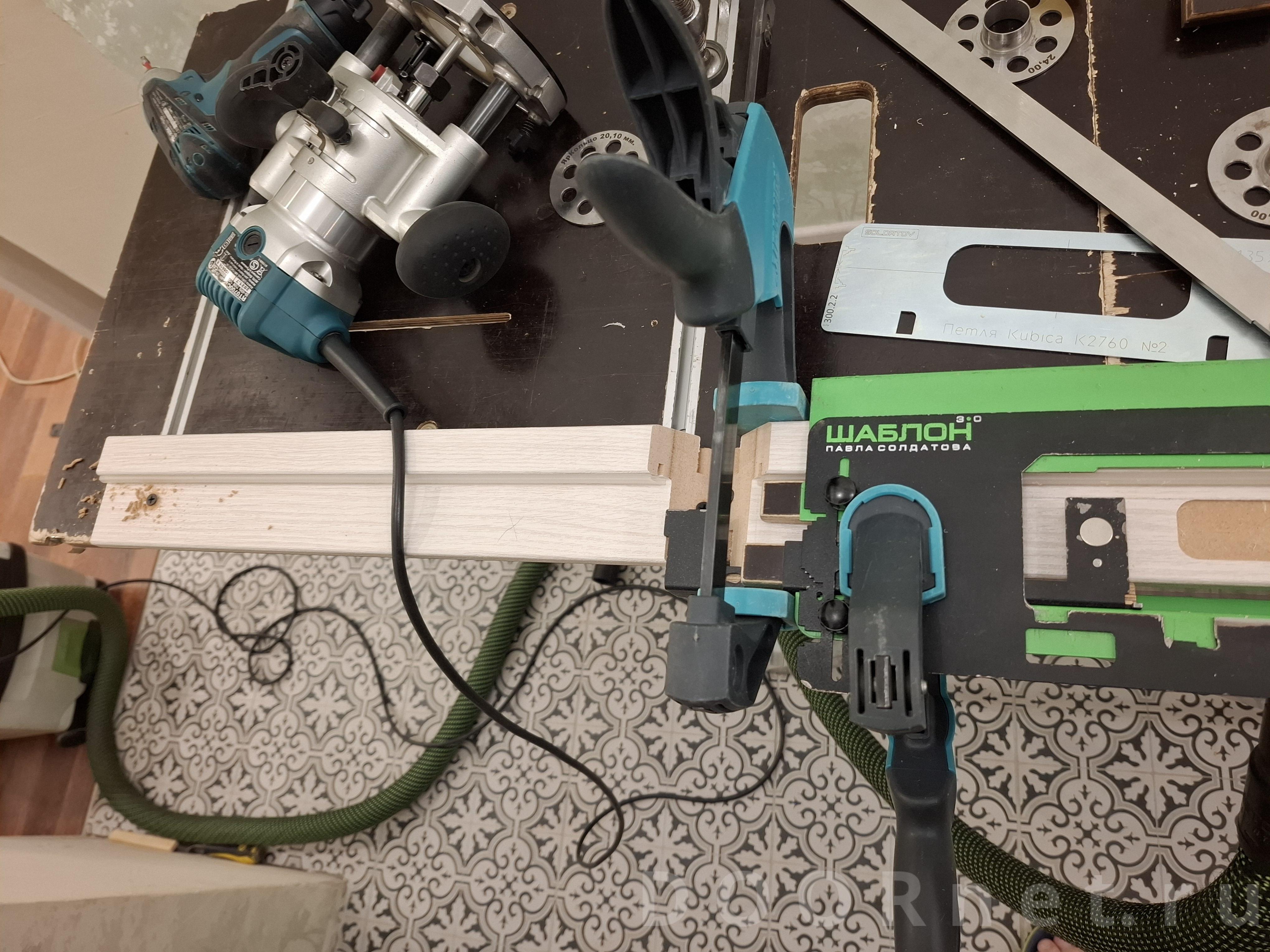

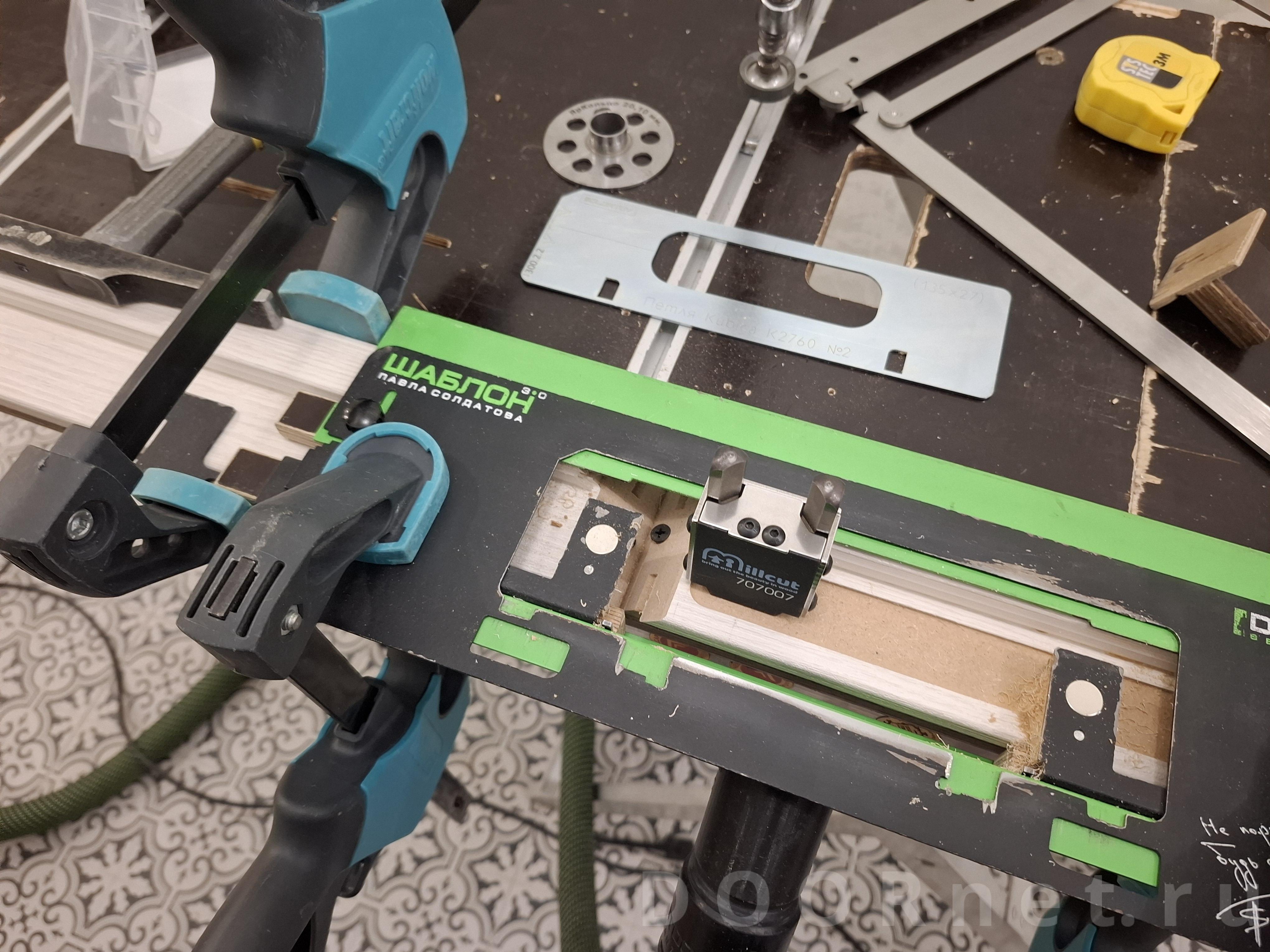

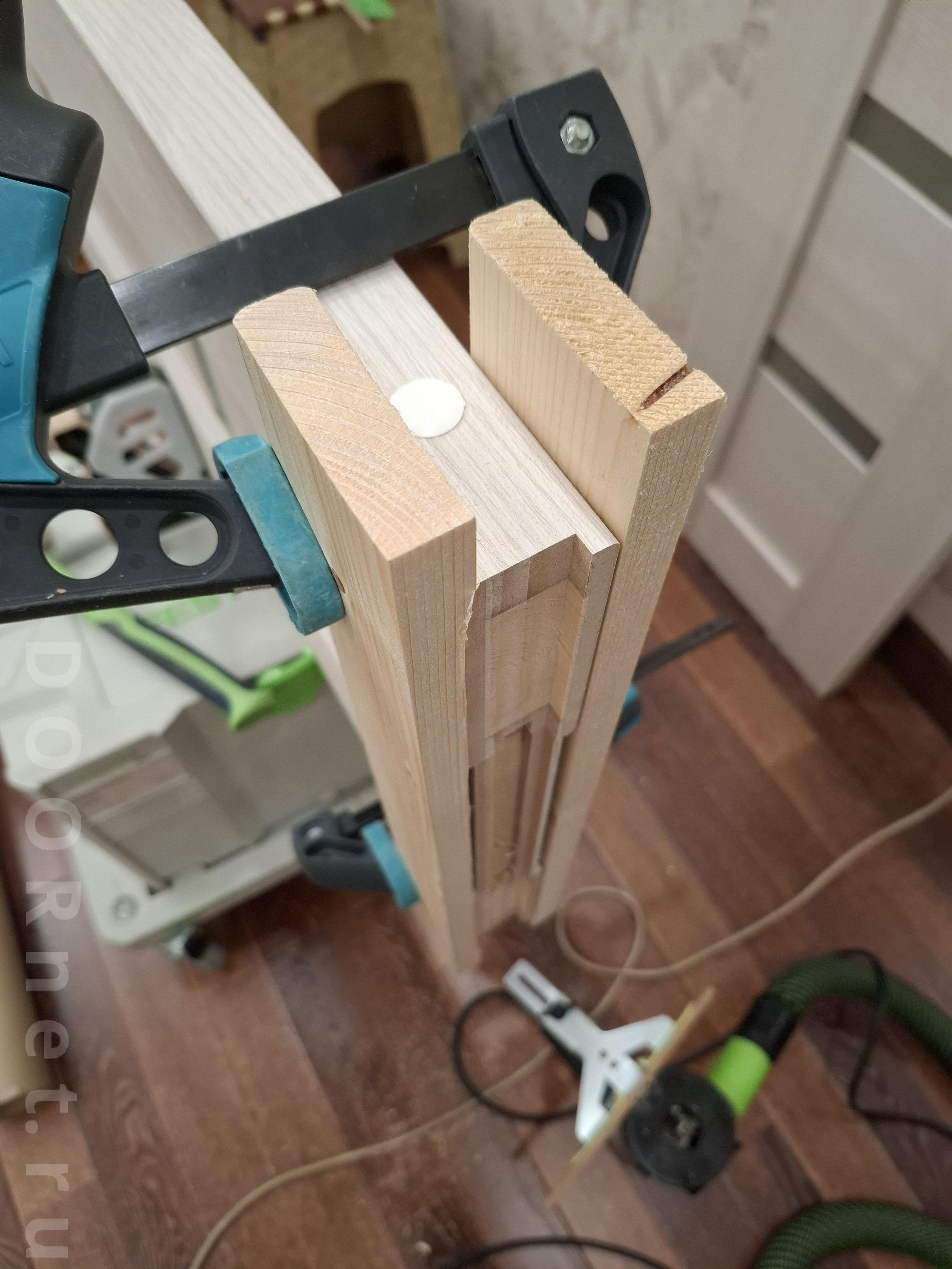

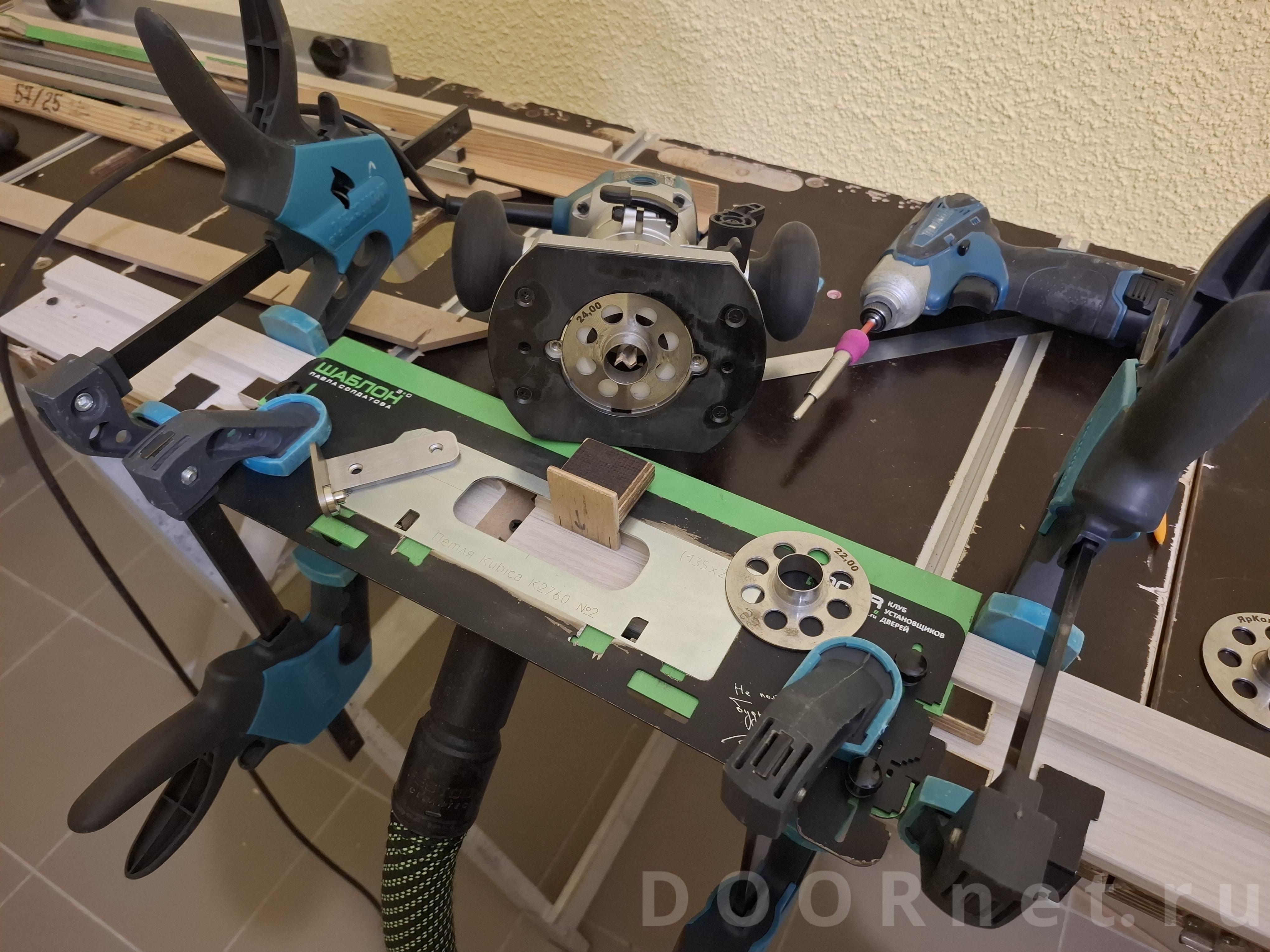

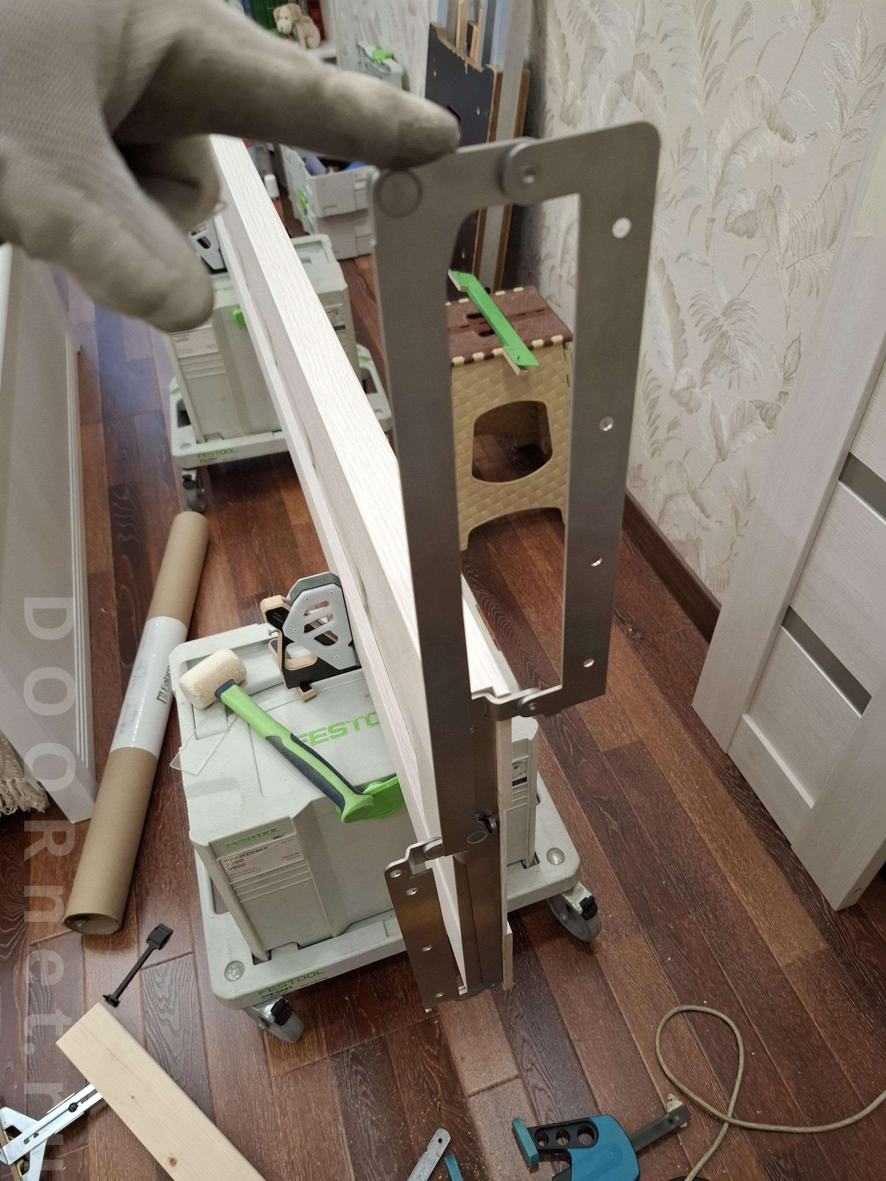

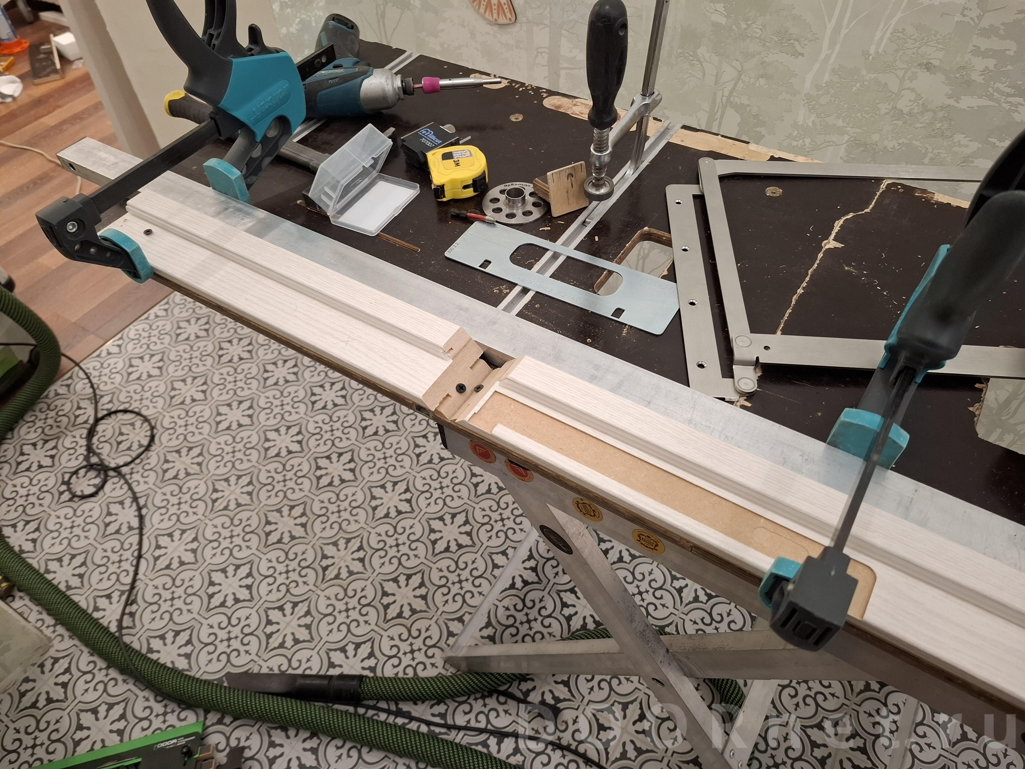

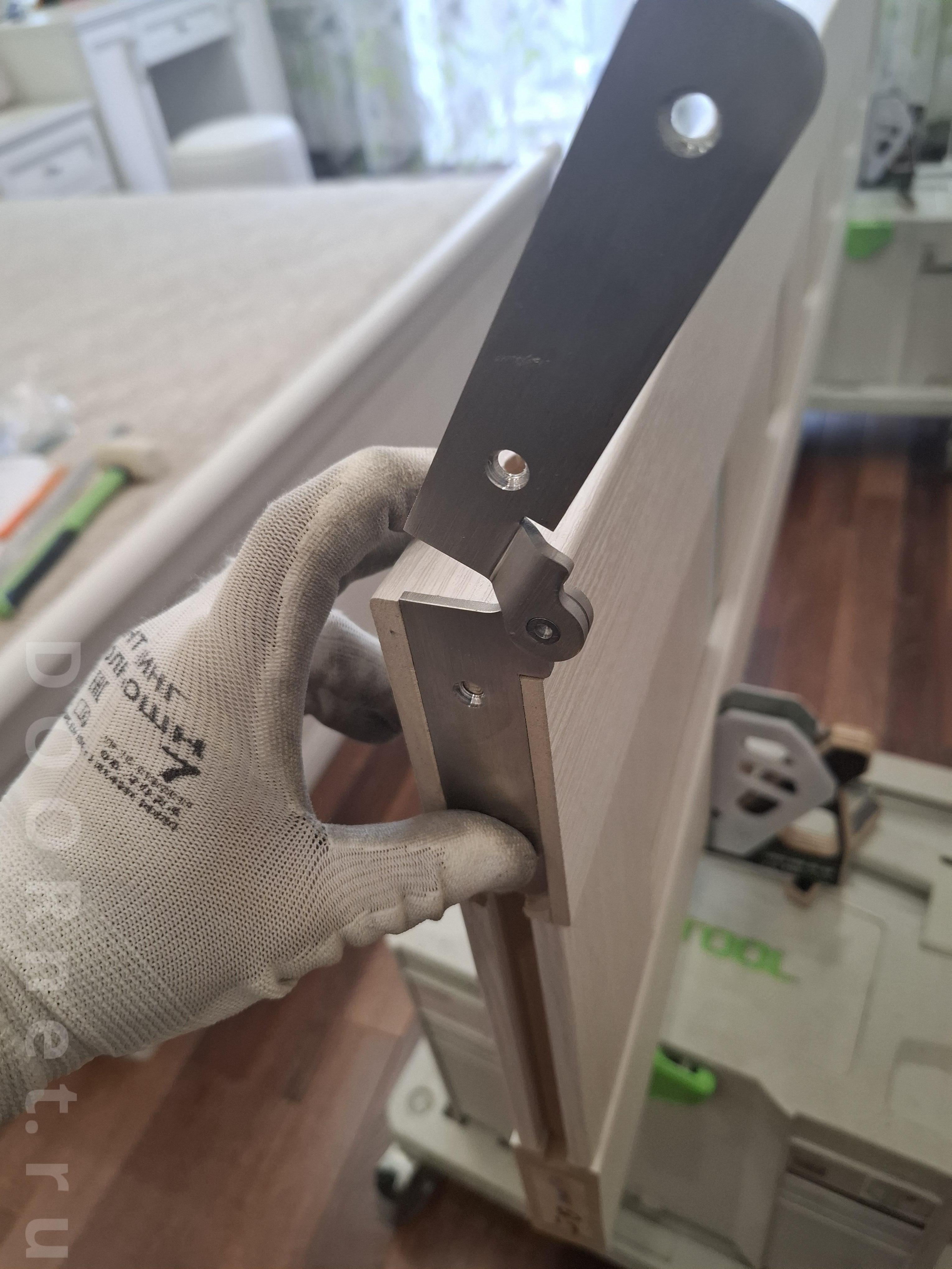

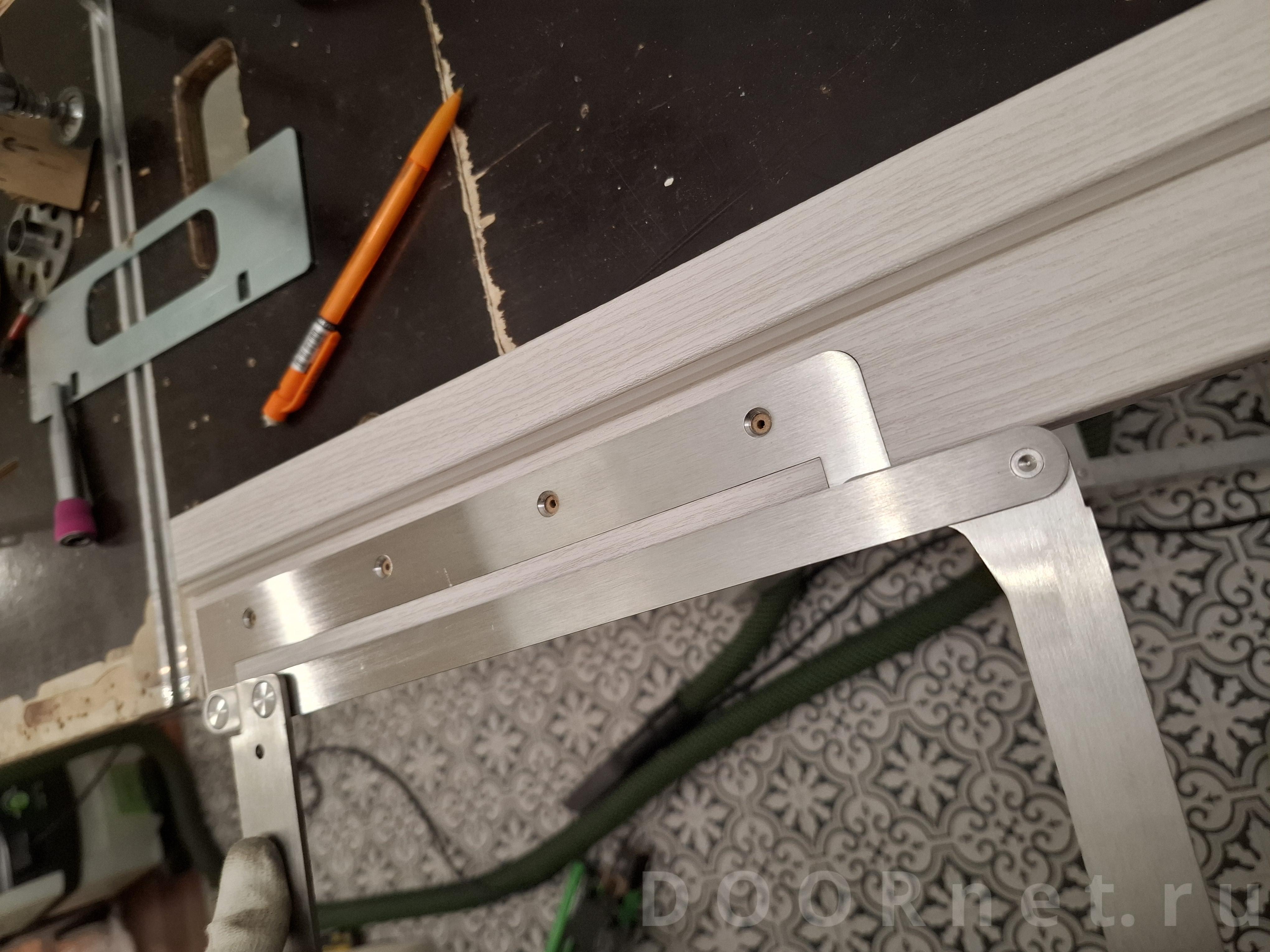

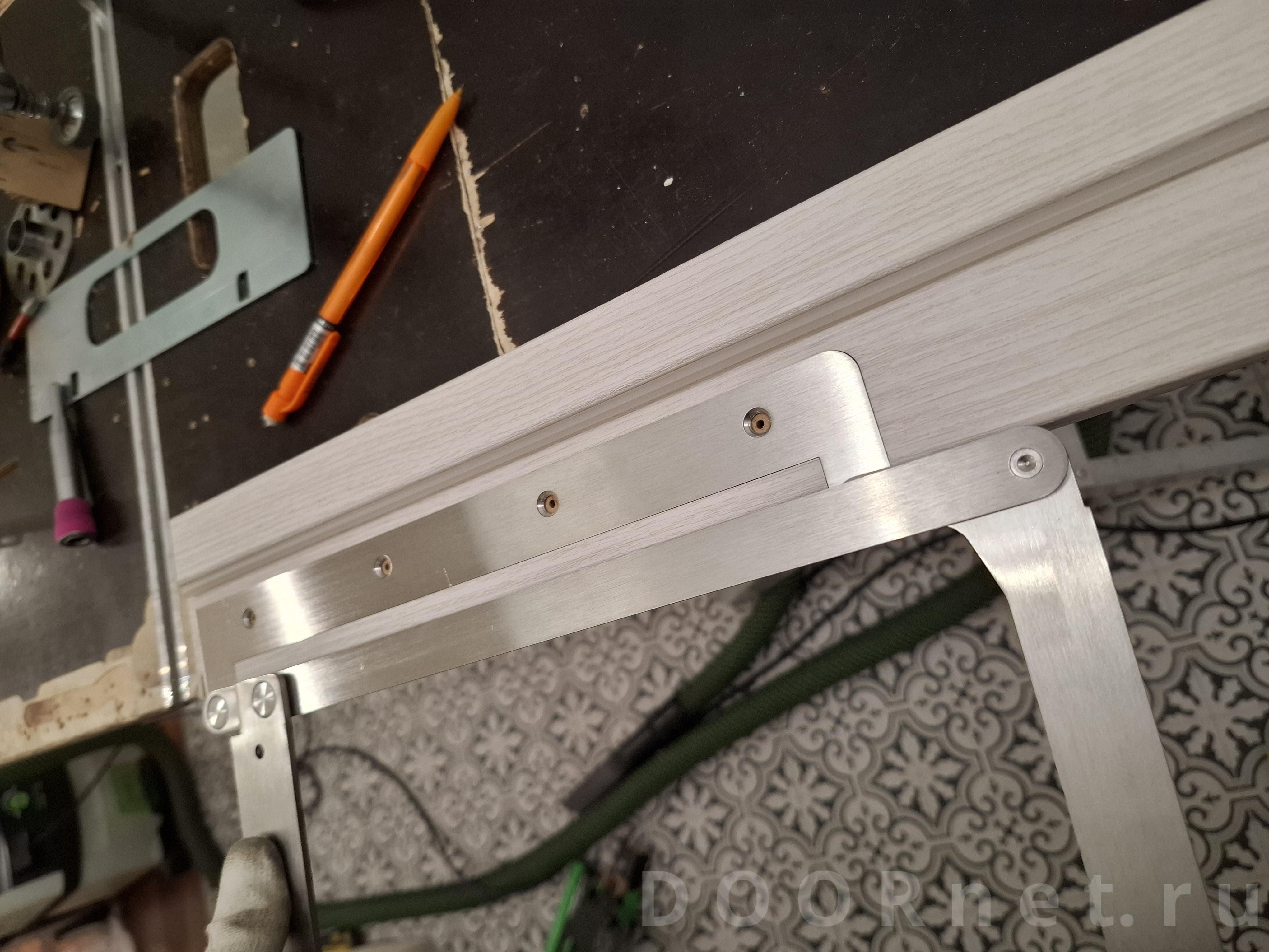

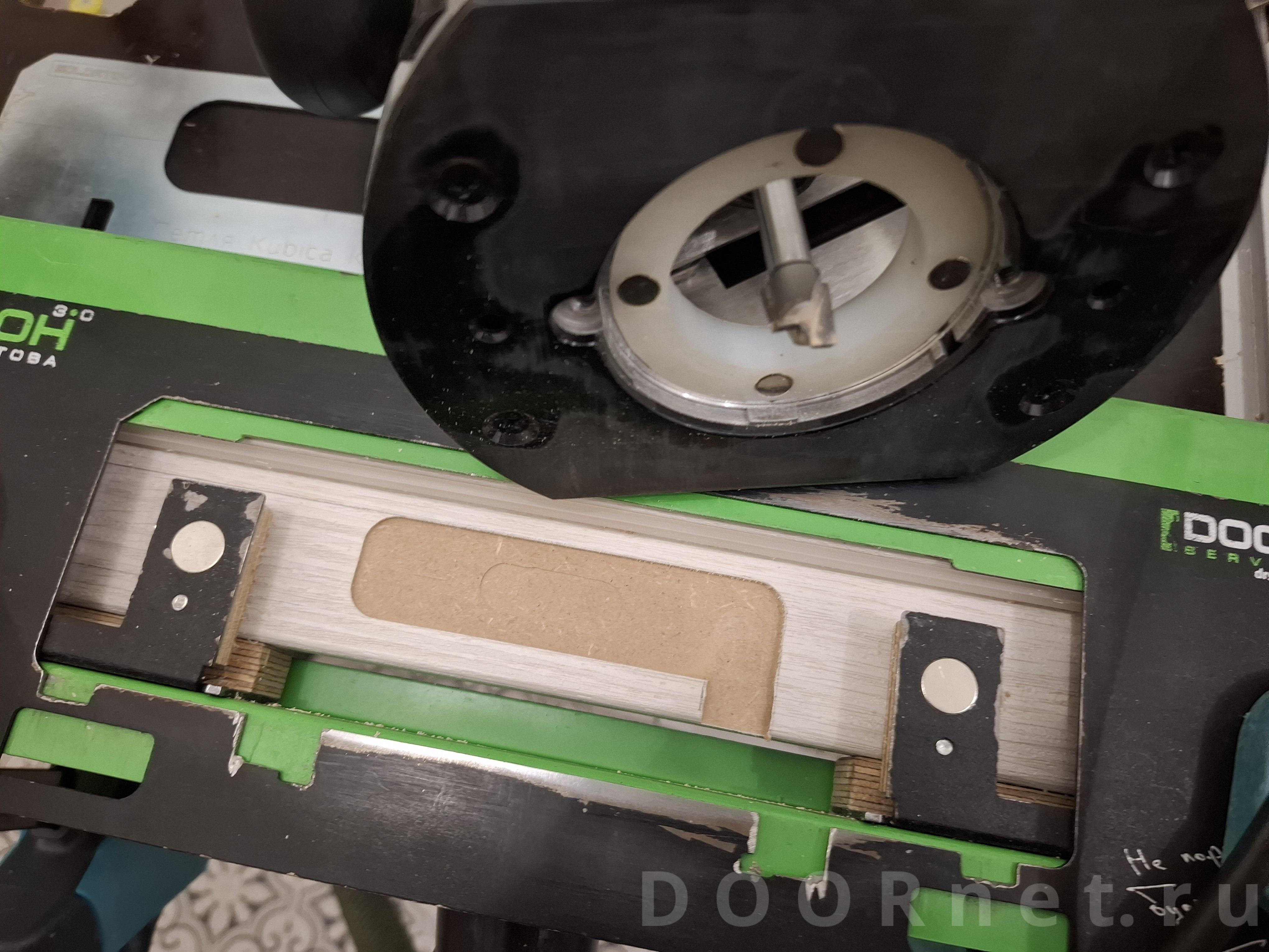

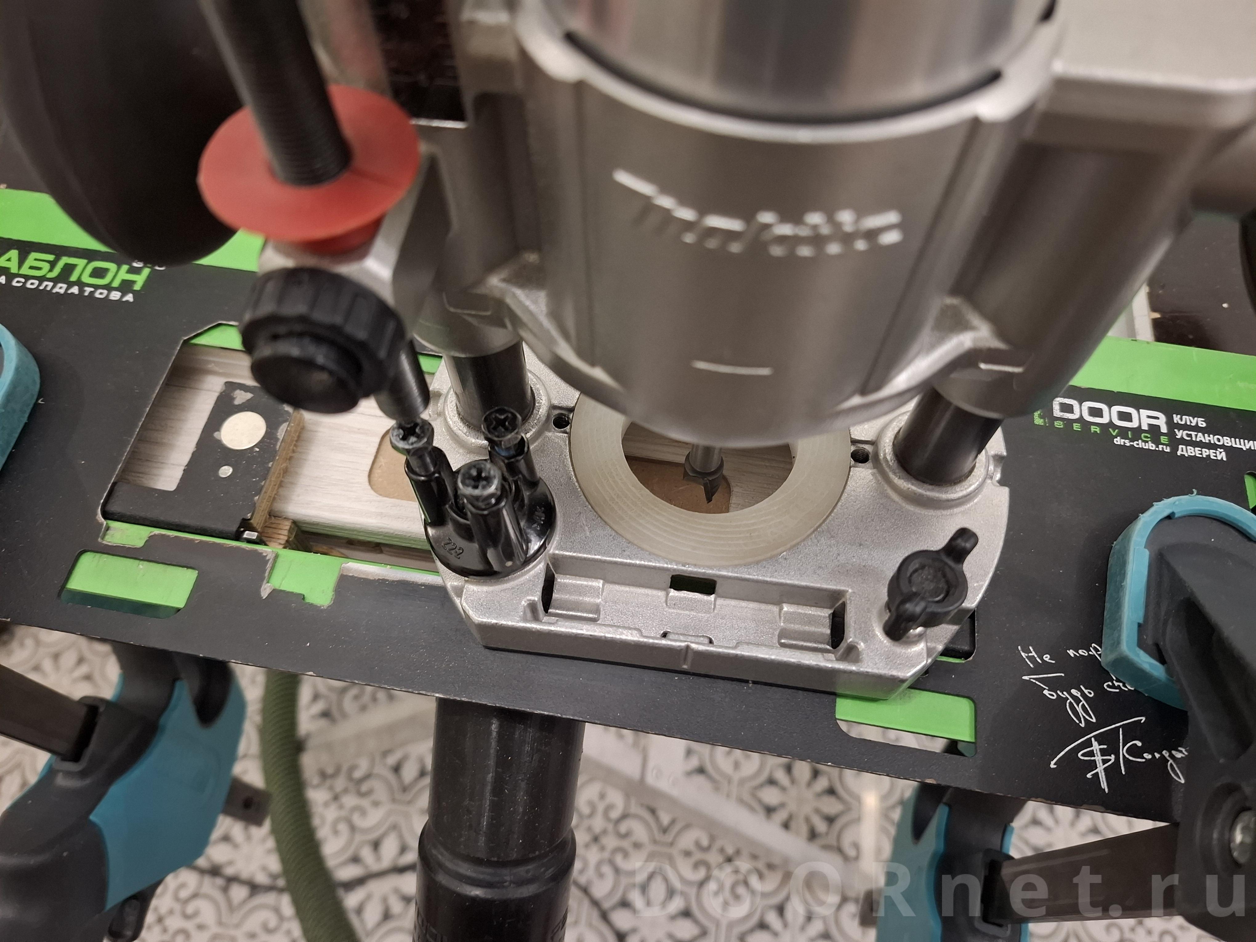

под фрезеровку короба использовал шпс со вставкой от к2760 под тело петли из за R8 по углам. пришлось под закреп шаблона "нарастить" короб . 24 мм. кольцо для 12-ой фрезы , что бы получить 25 мм. ширину паза. отступ от резины 5 мм.

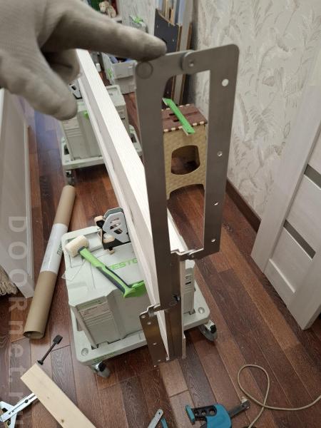

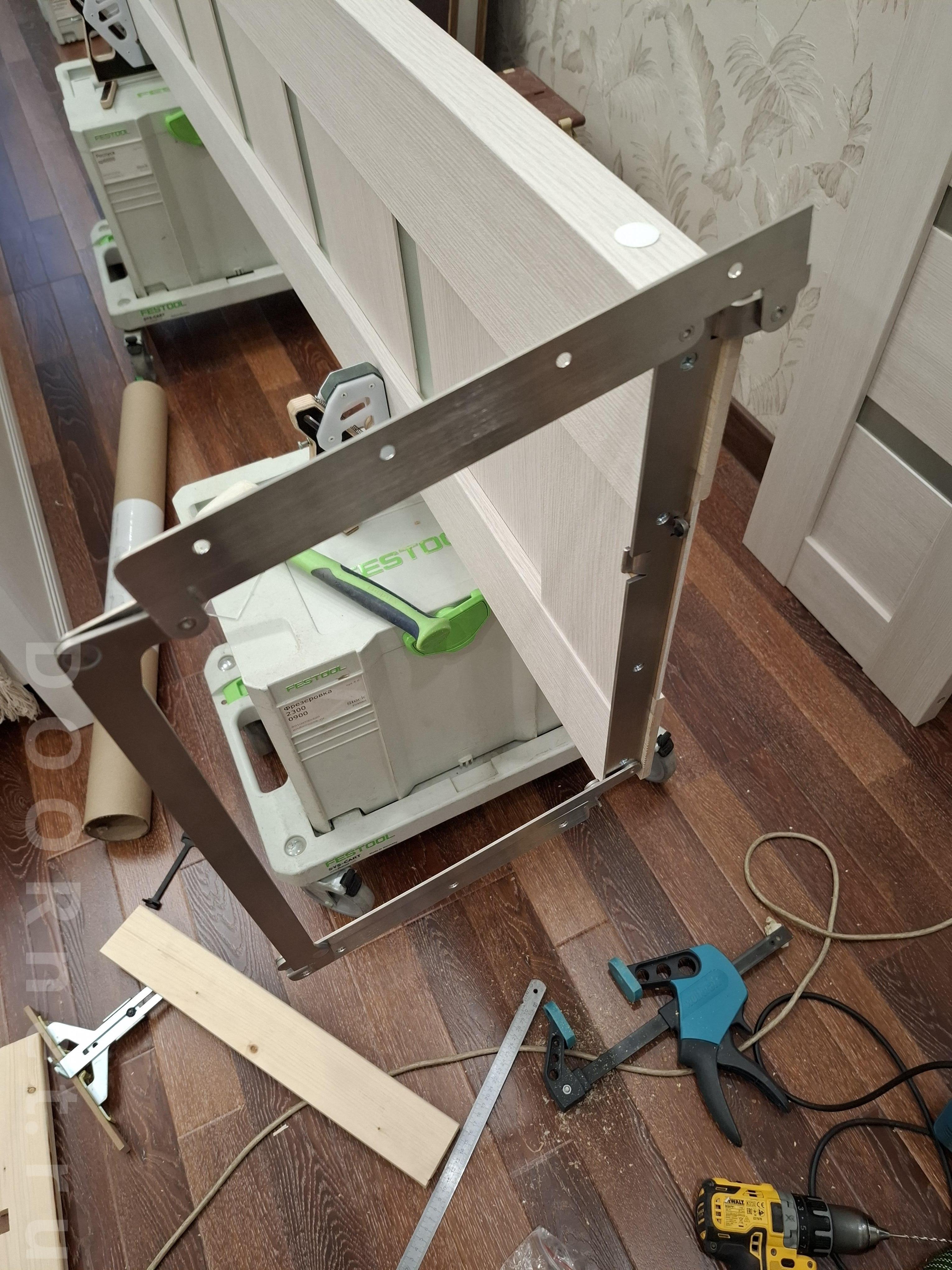

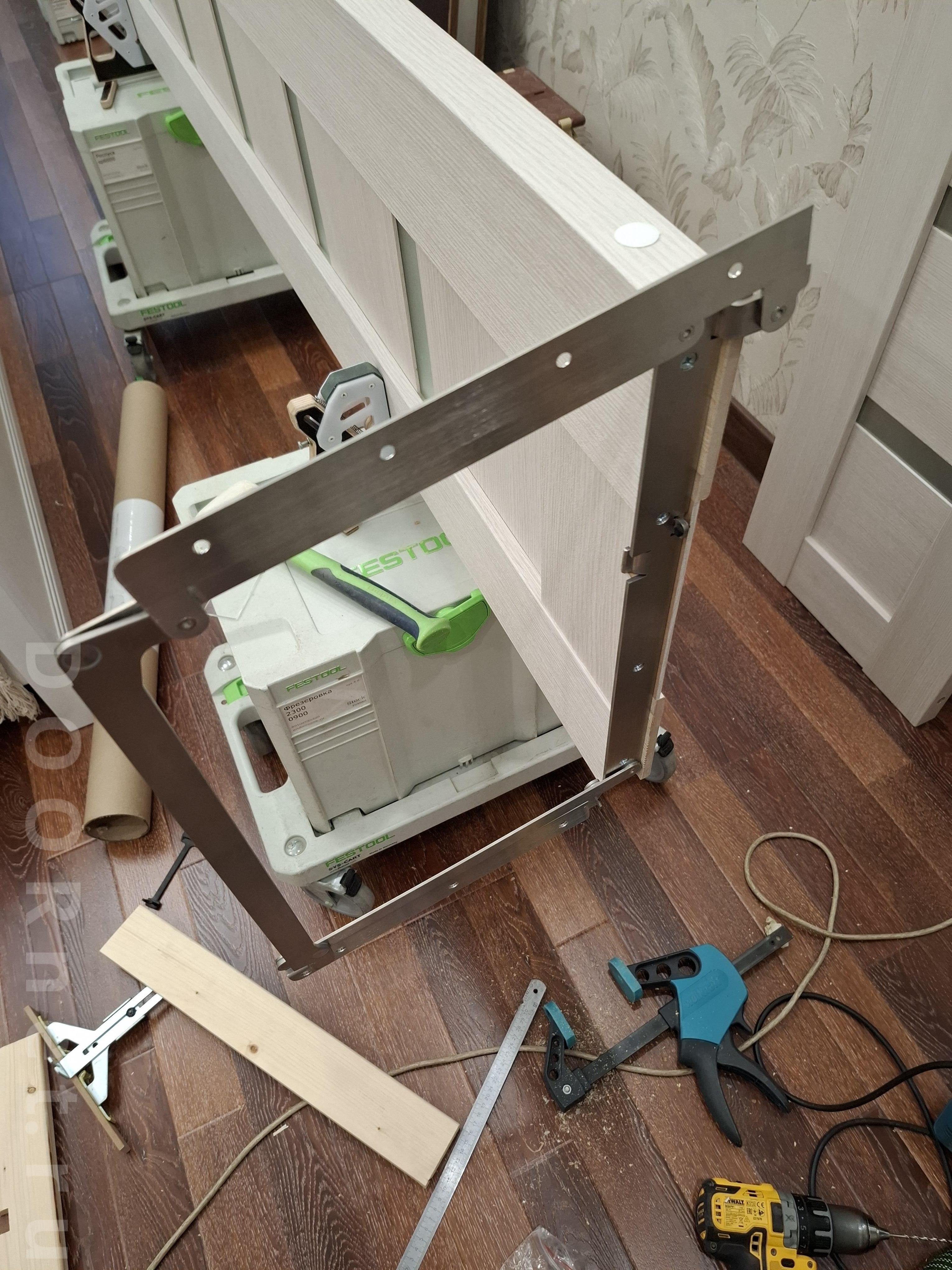

примерка + небольшой запас под ширину полотна более чем 400 мм.

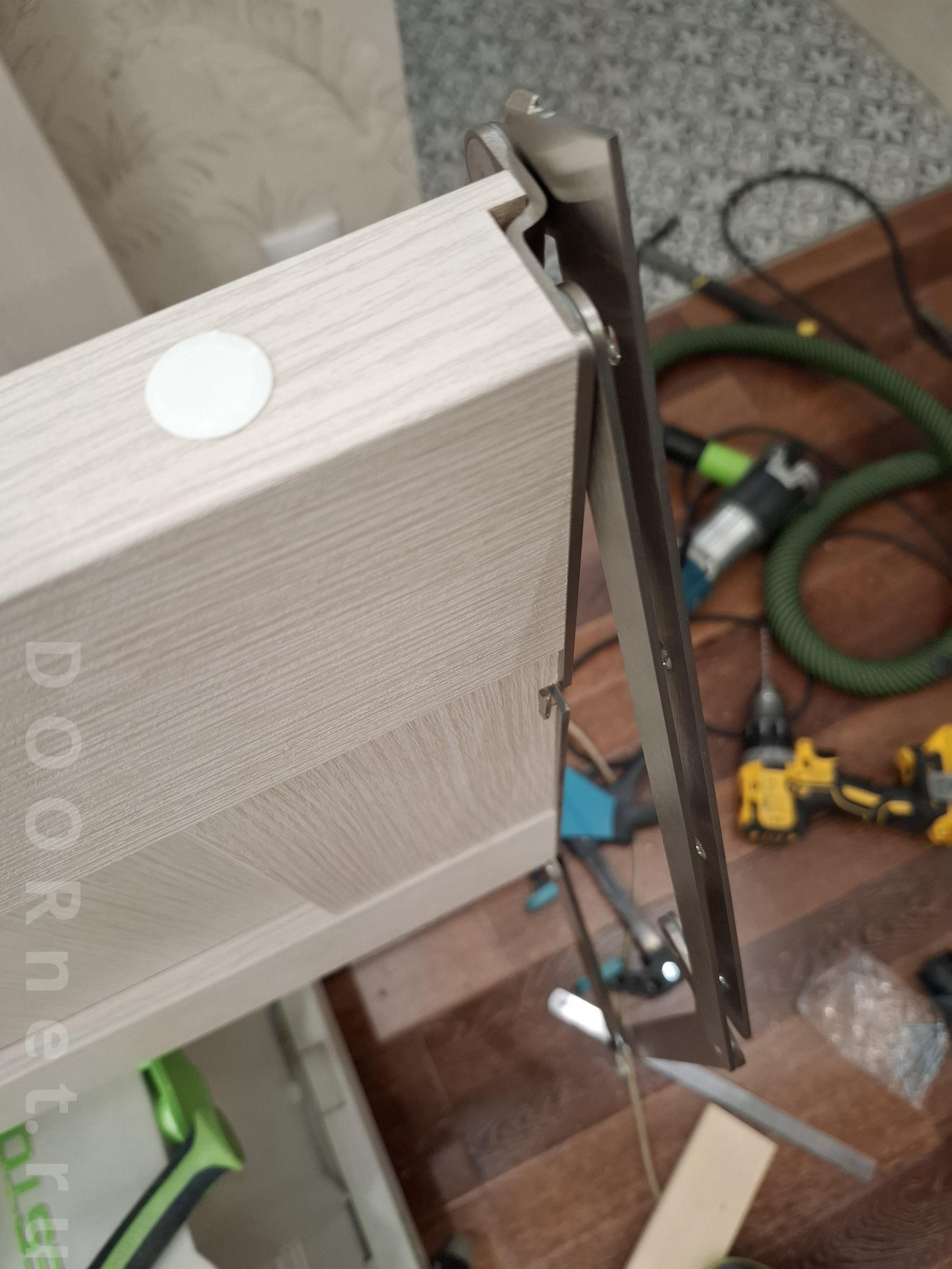

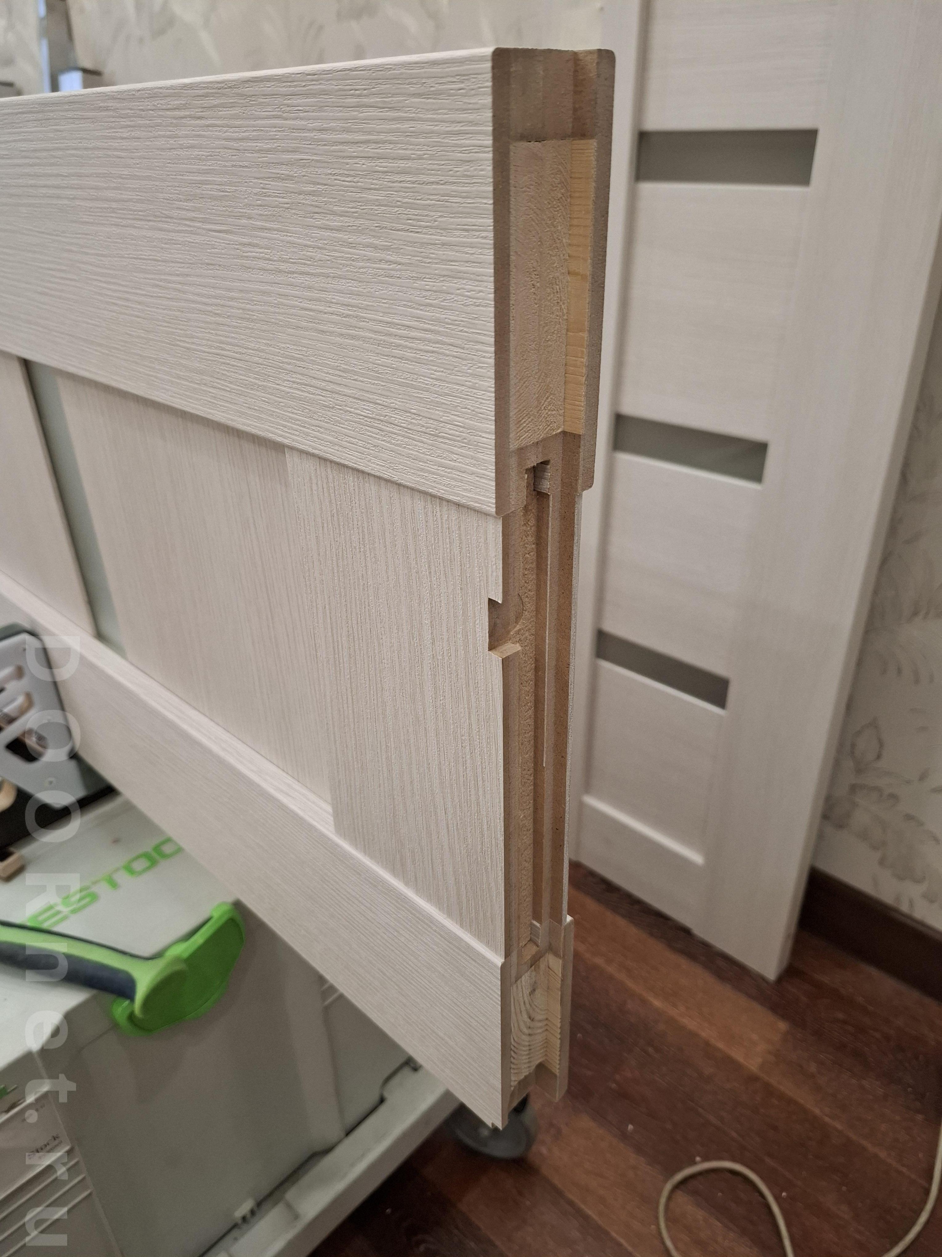

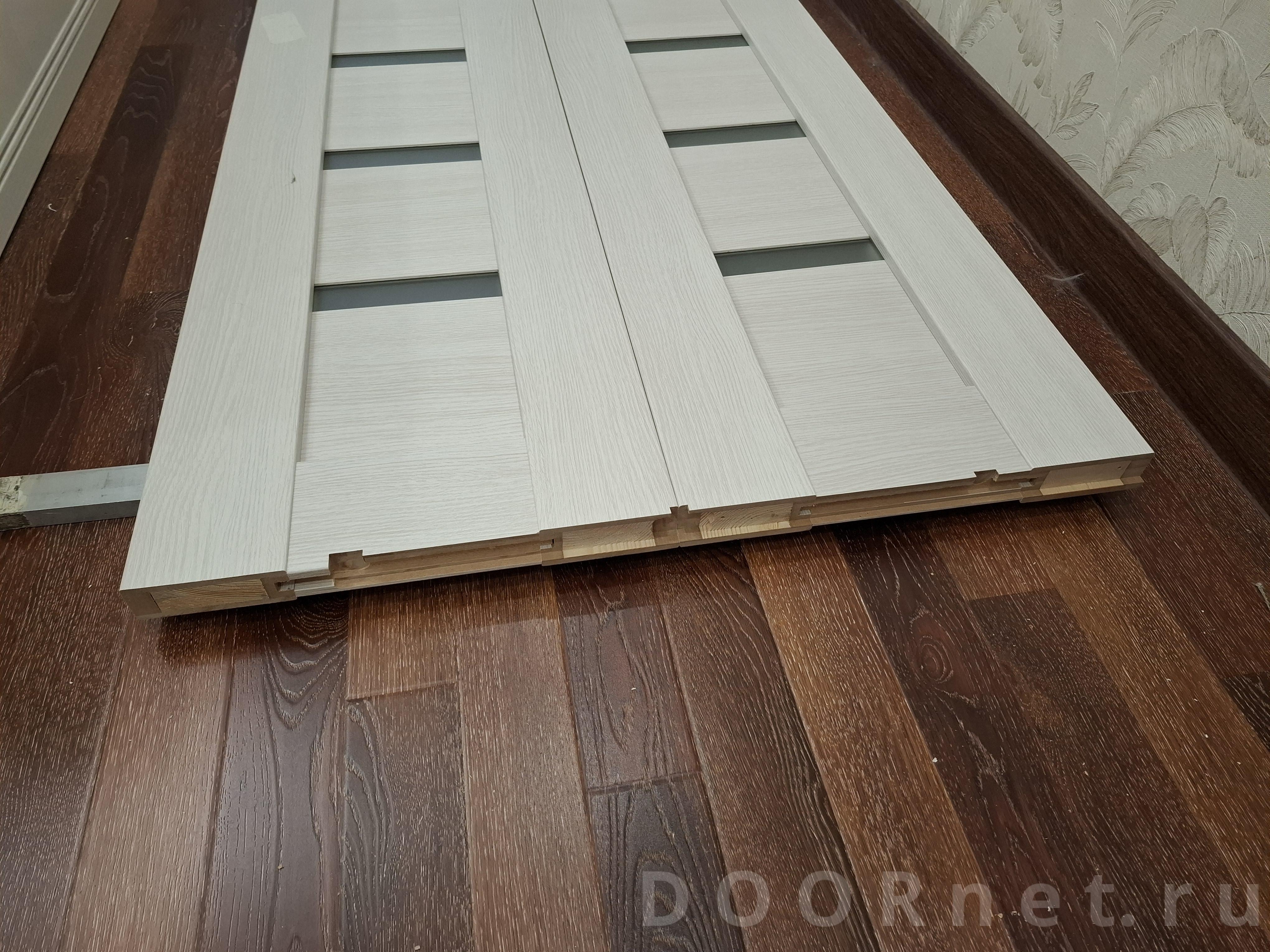

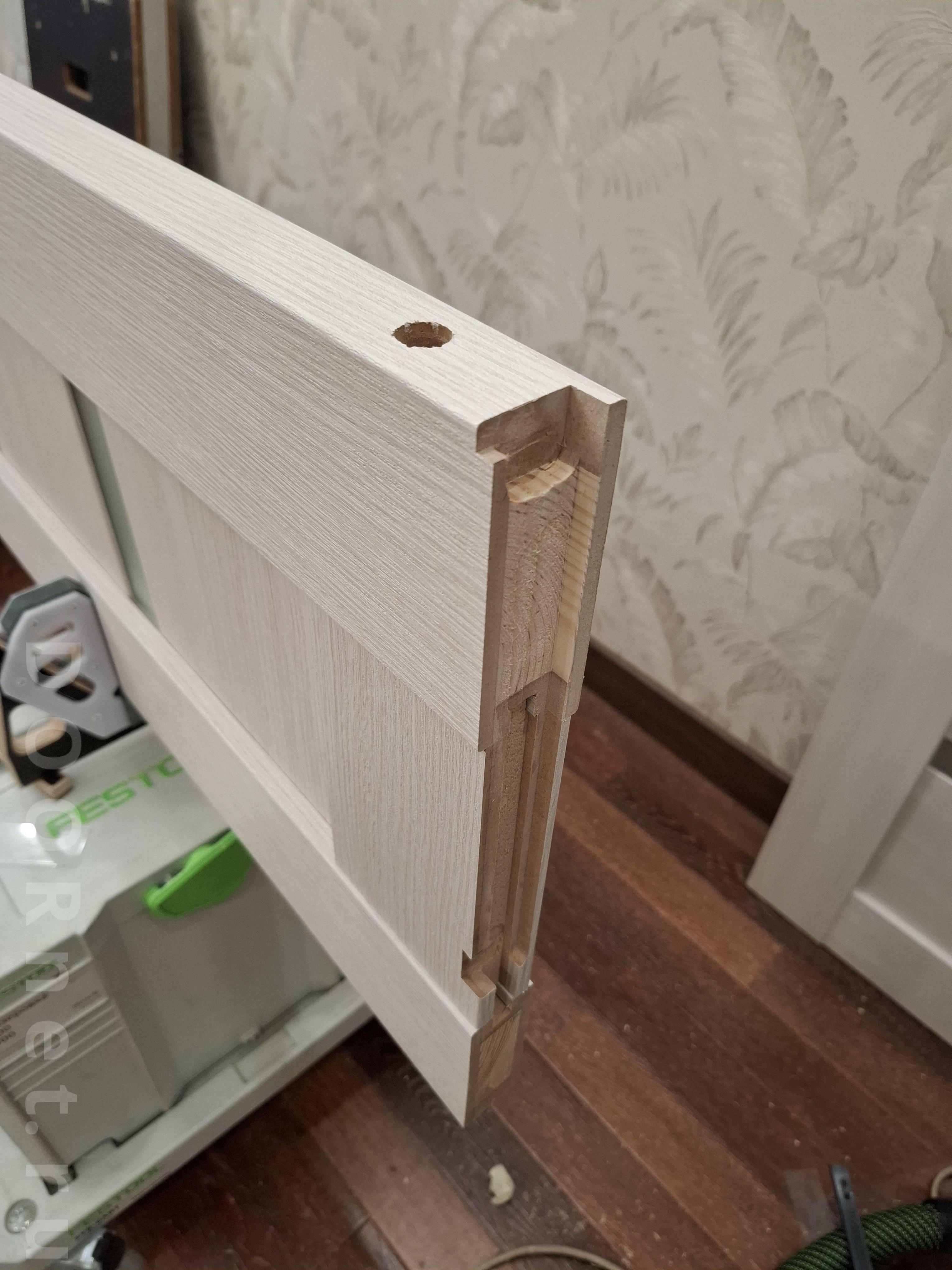

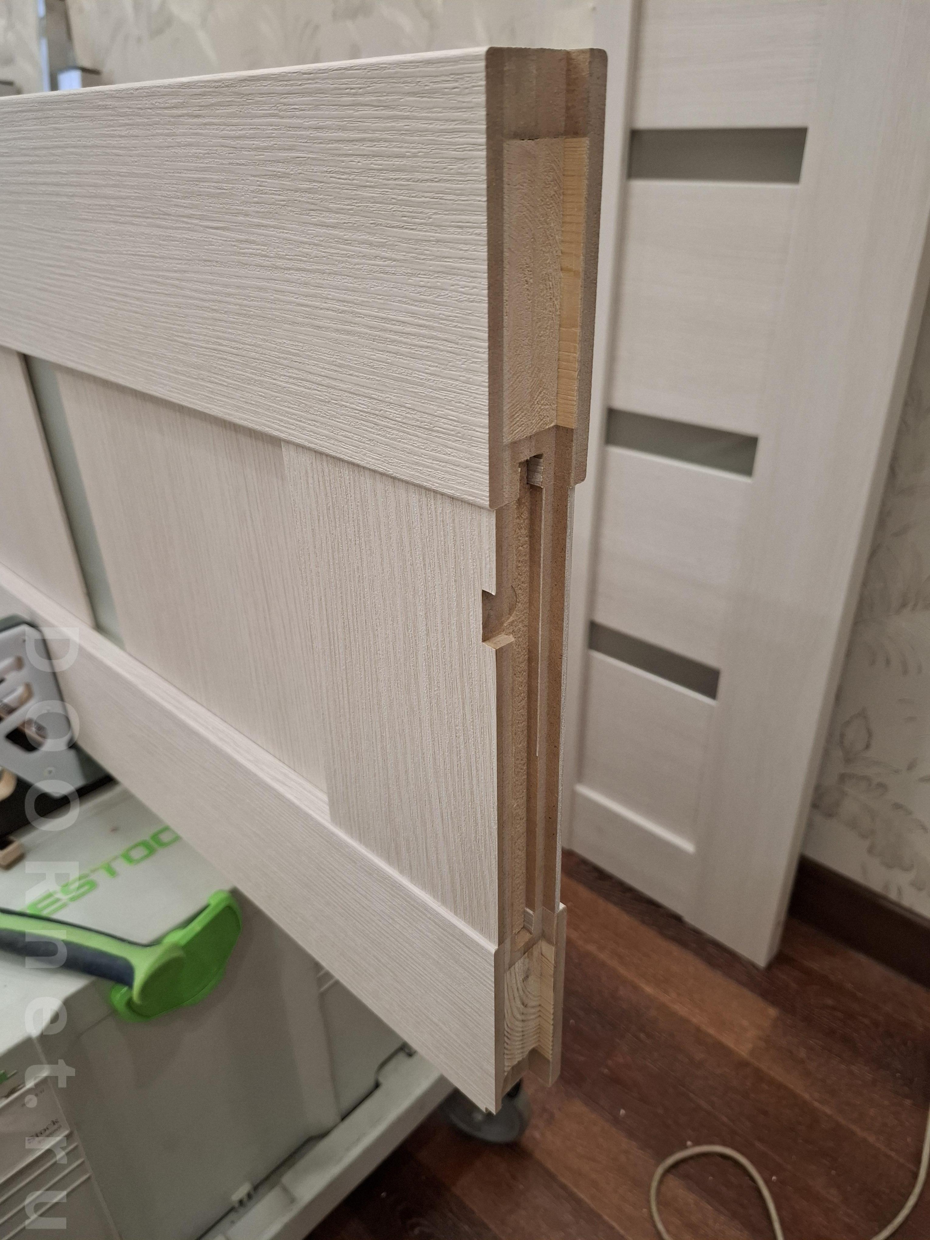

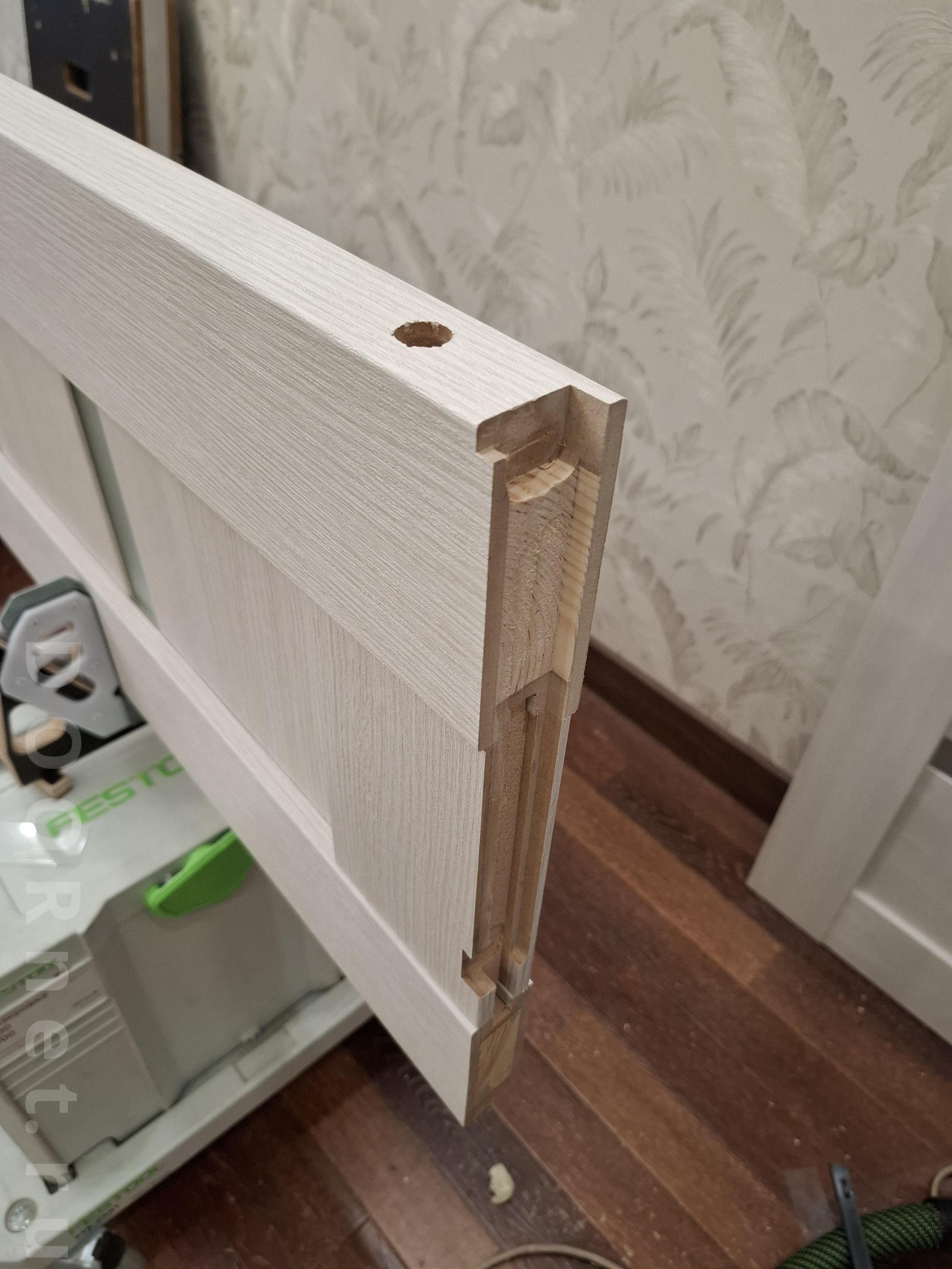

фрезеровка обоих полотен по верху и низу. (параллельный упор + стакан кромочника)

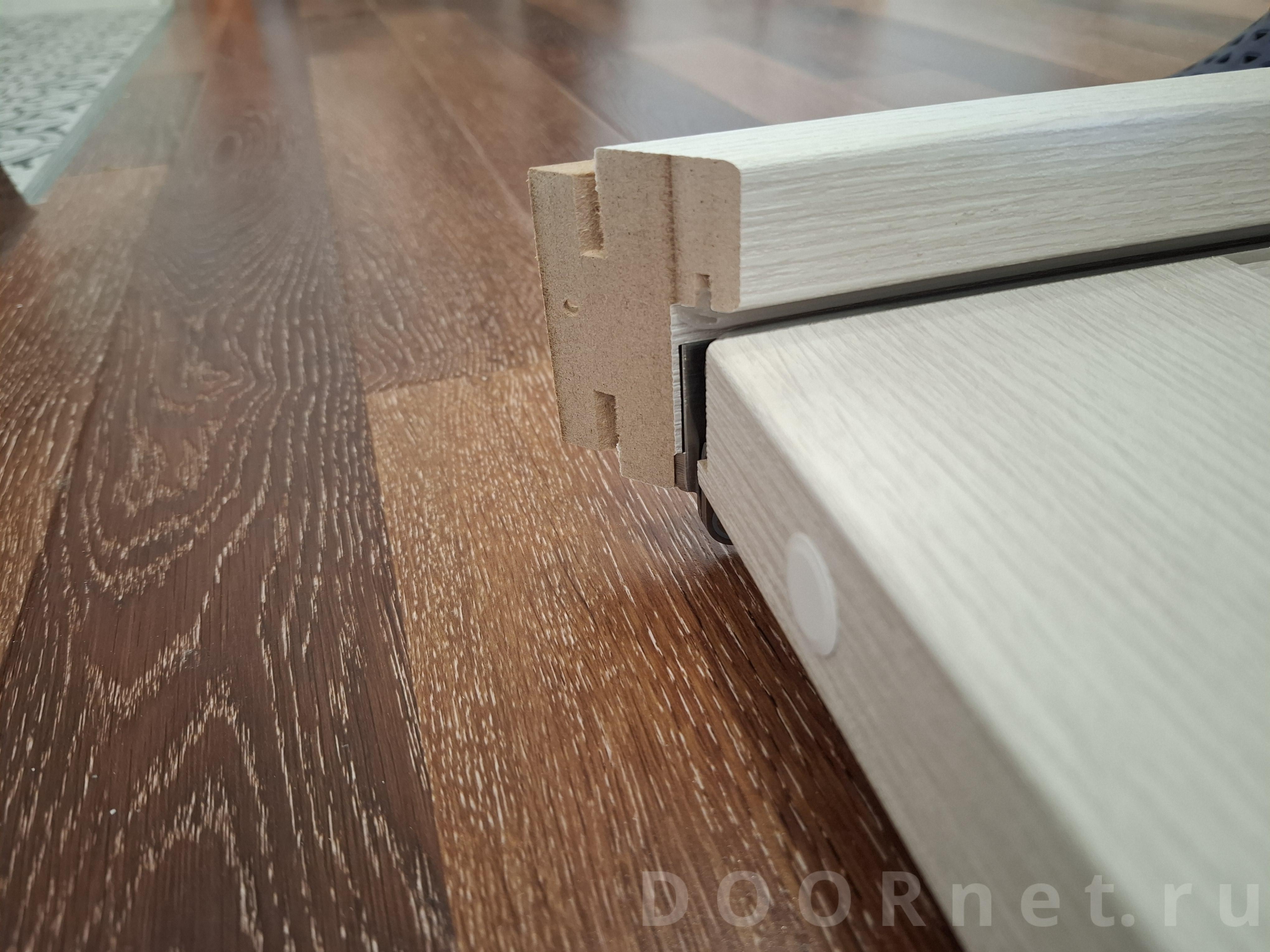

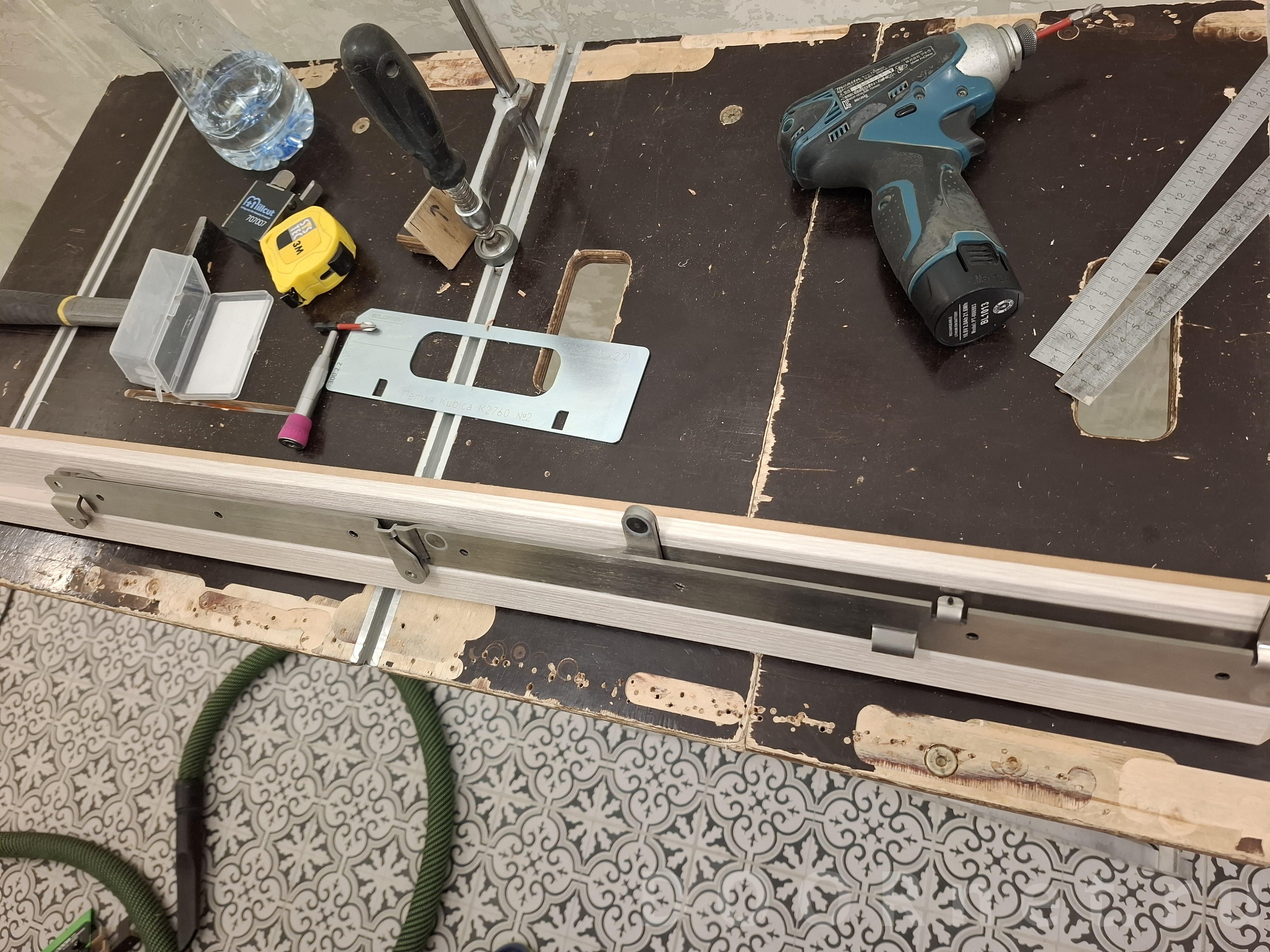

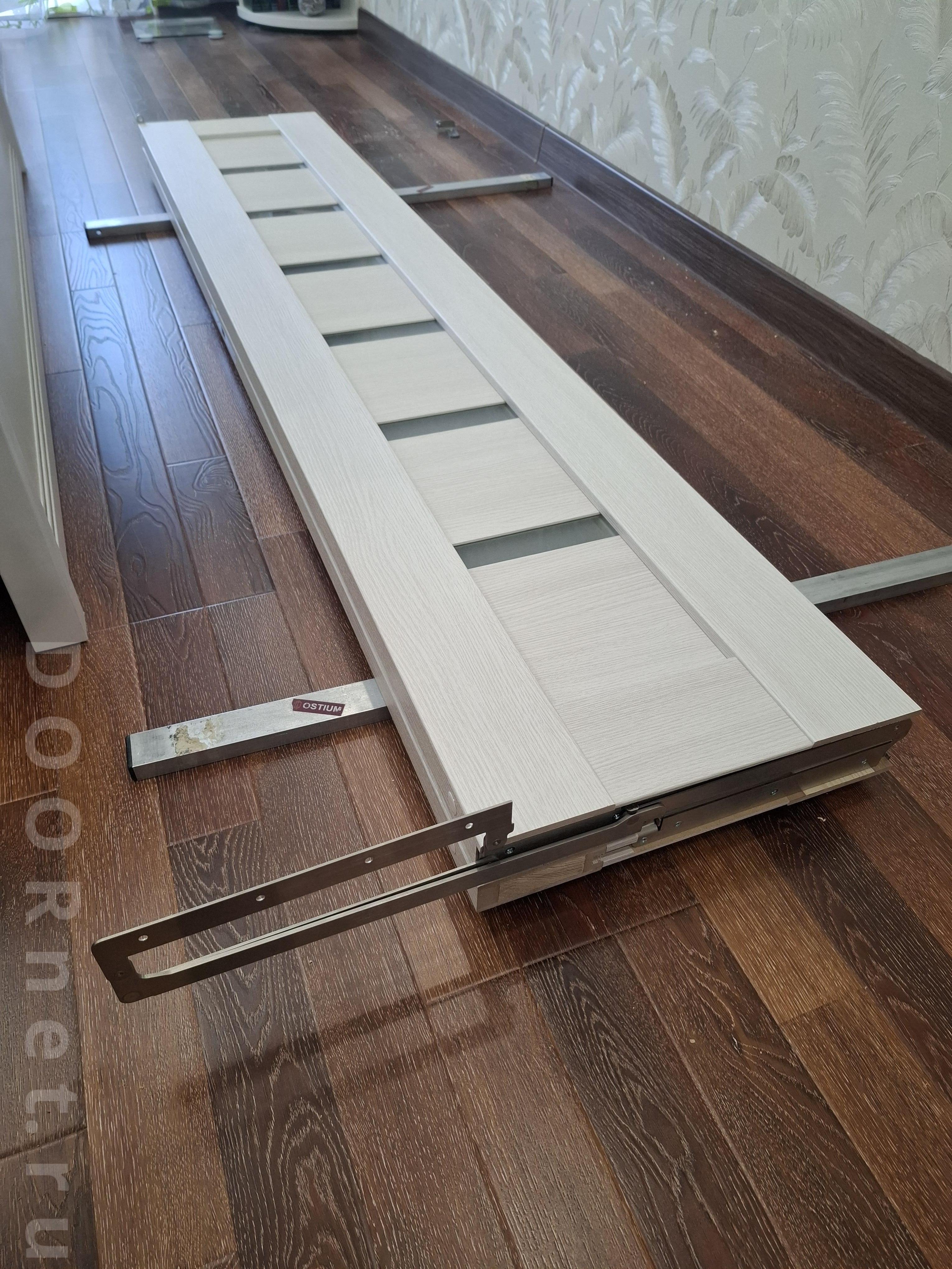

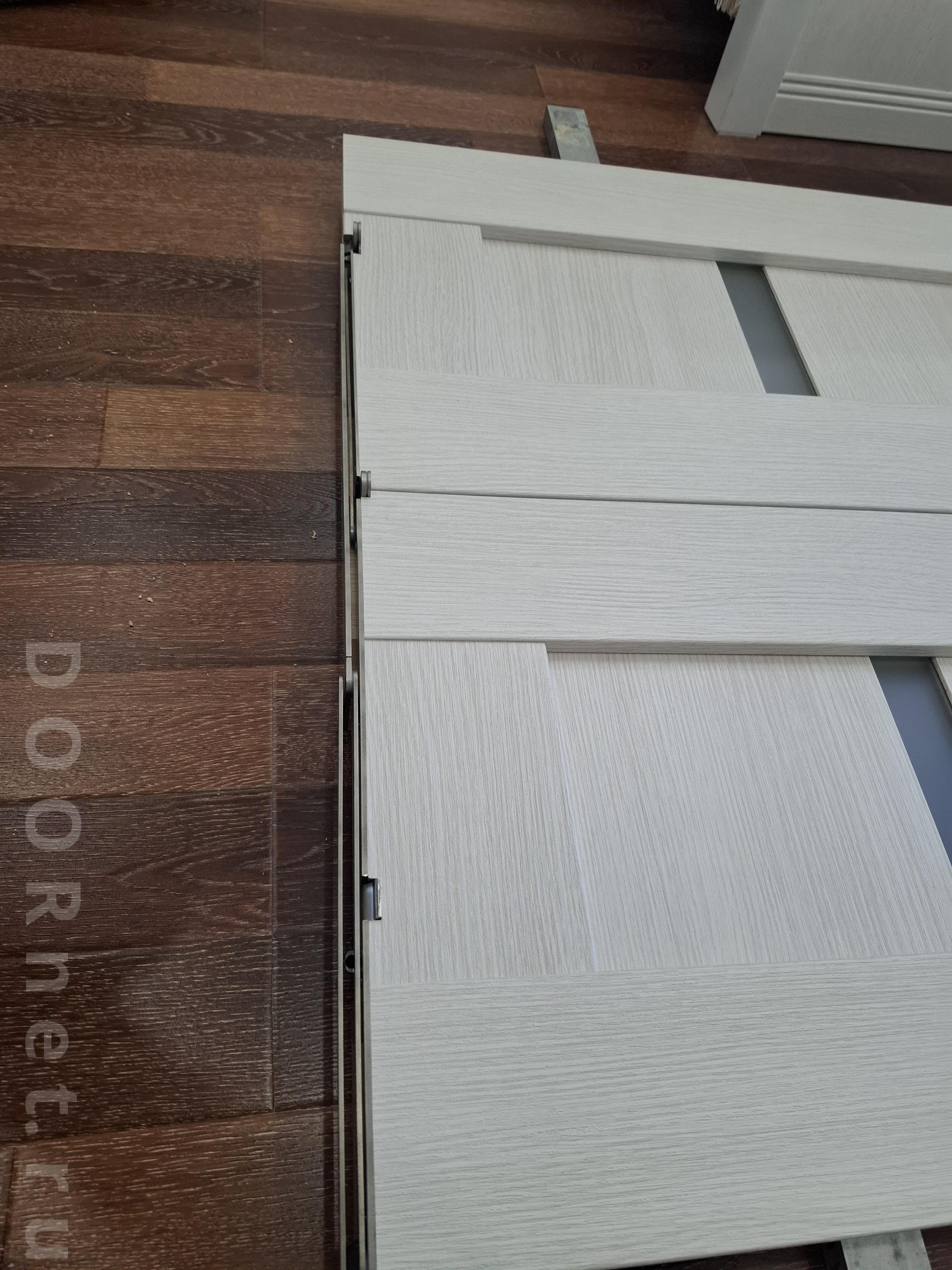

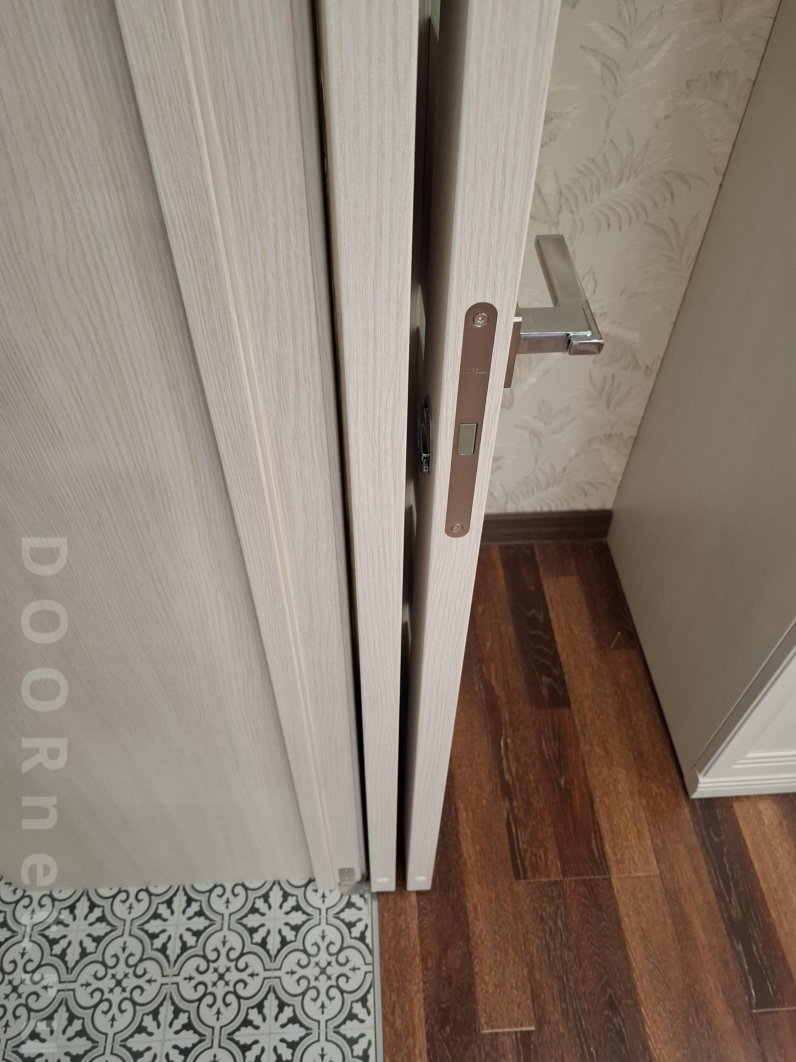

разница полотен + итог

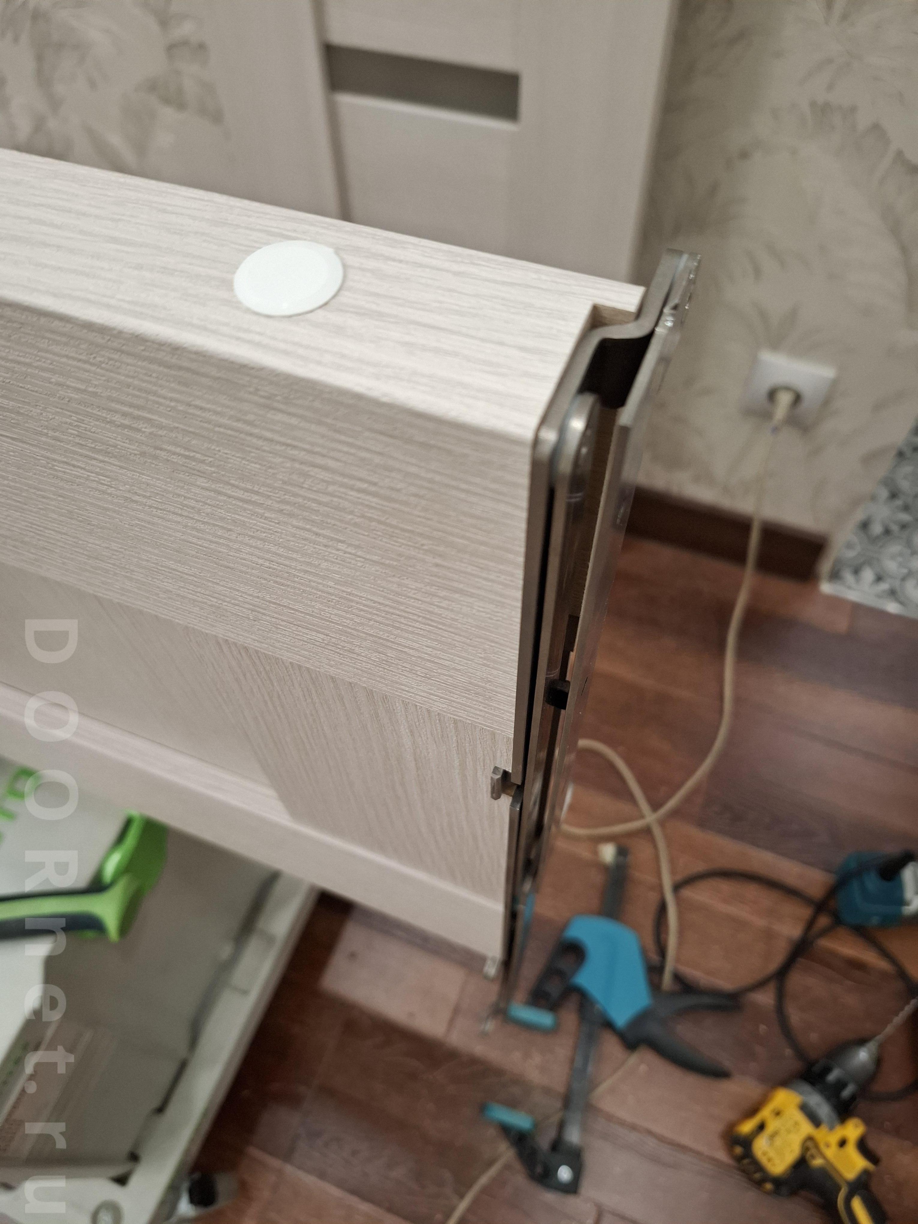

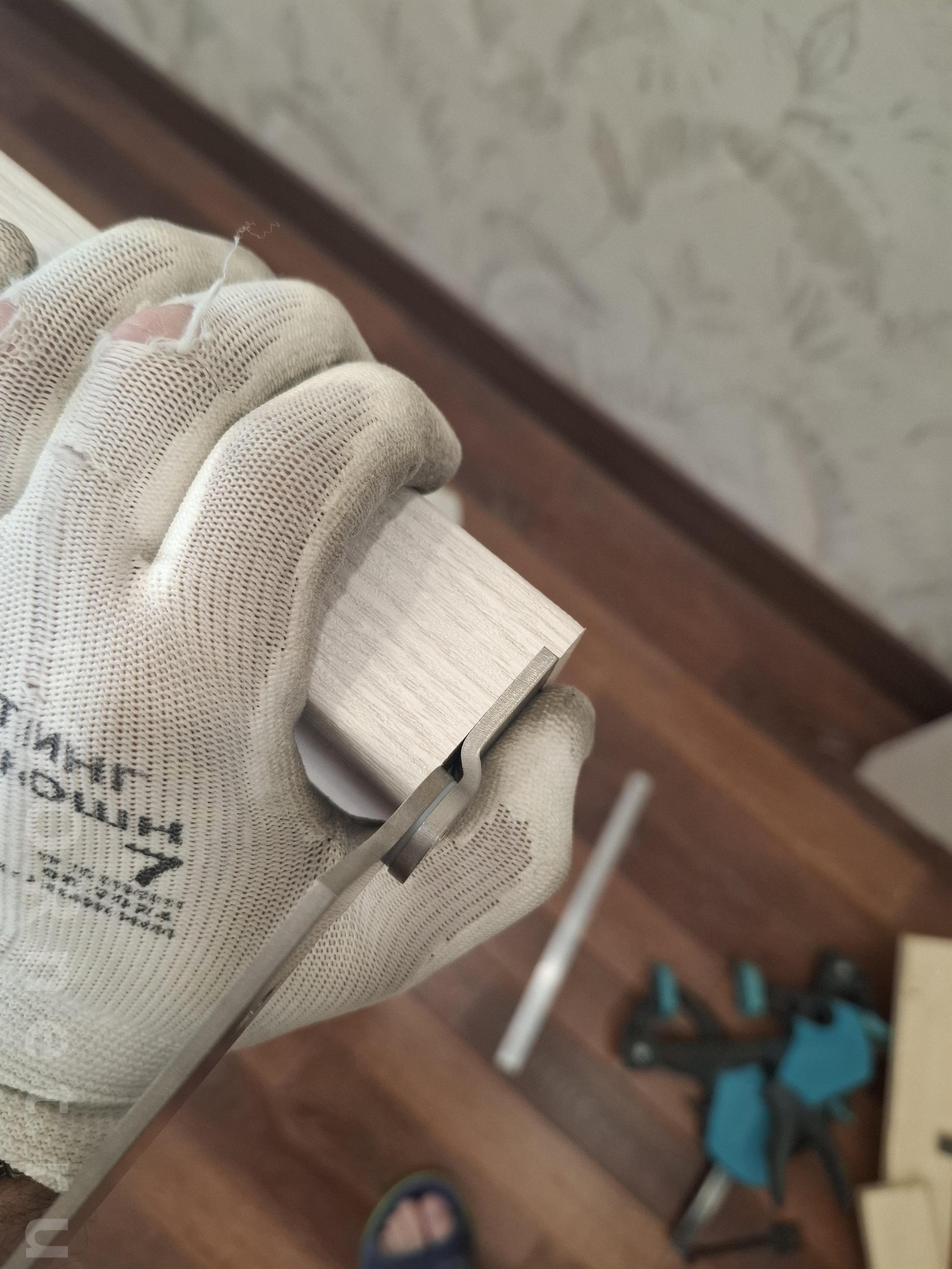

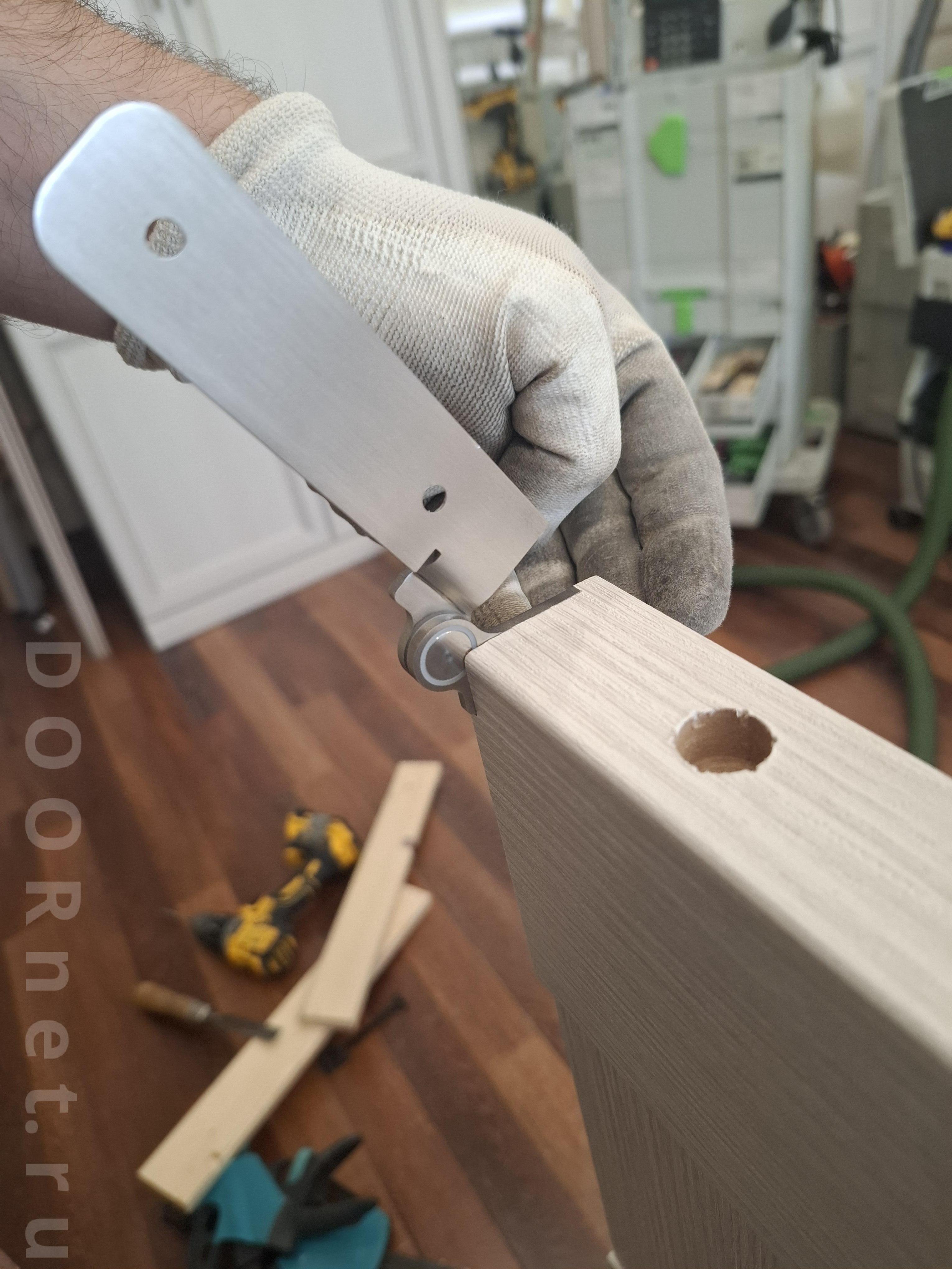

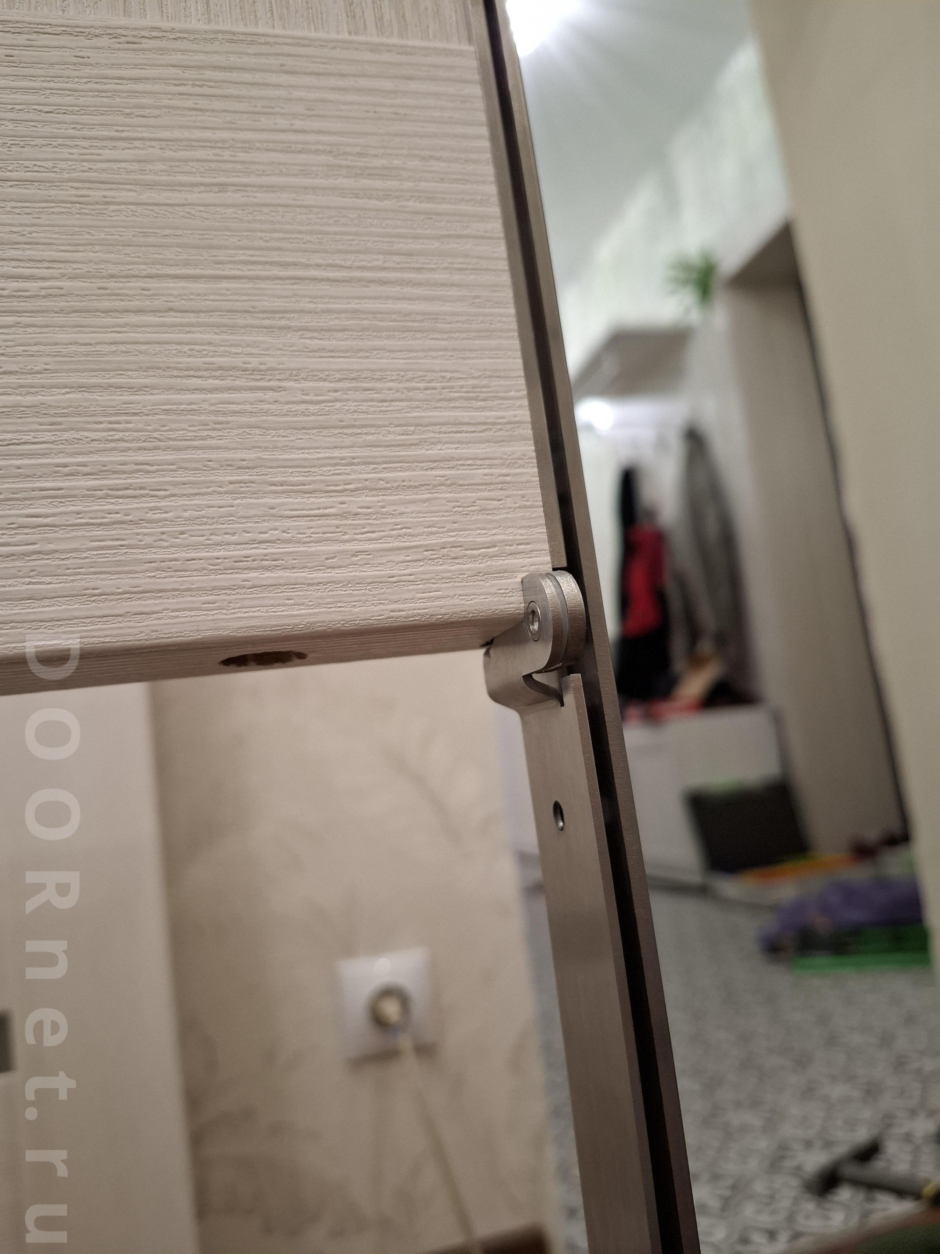

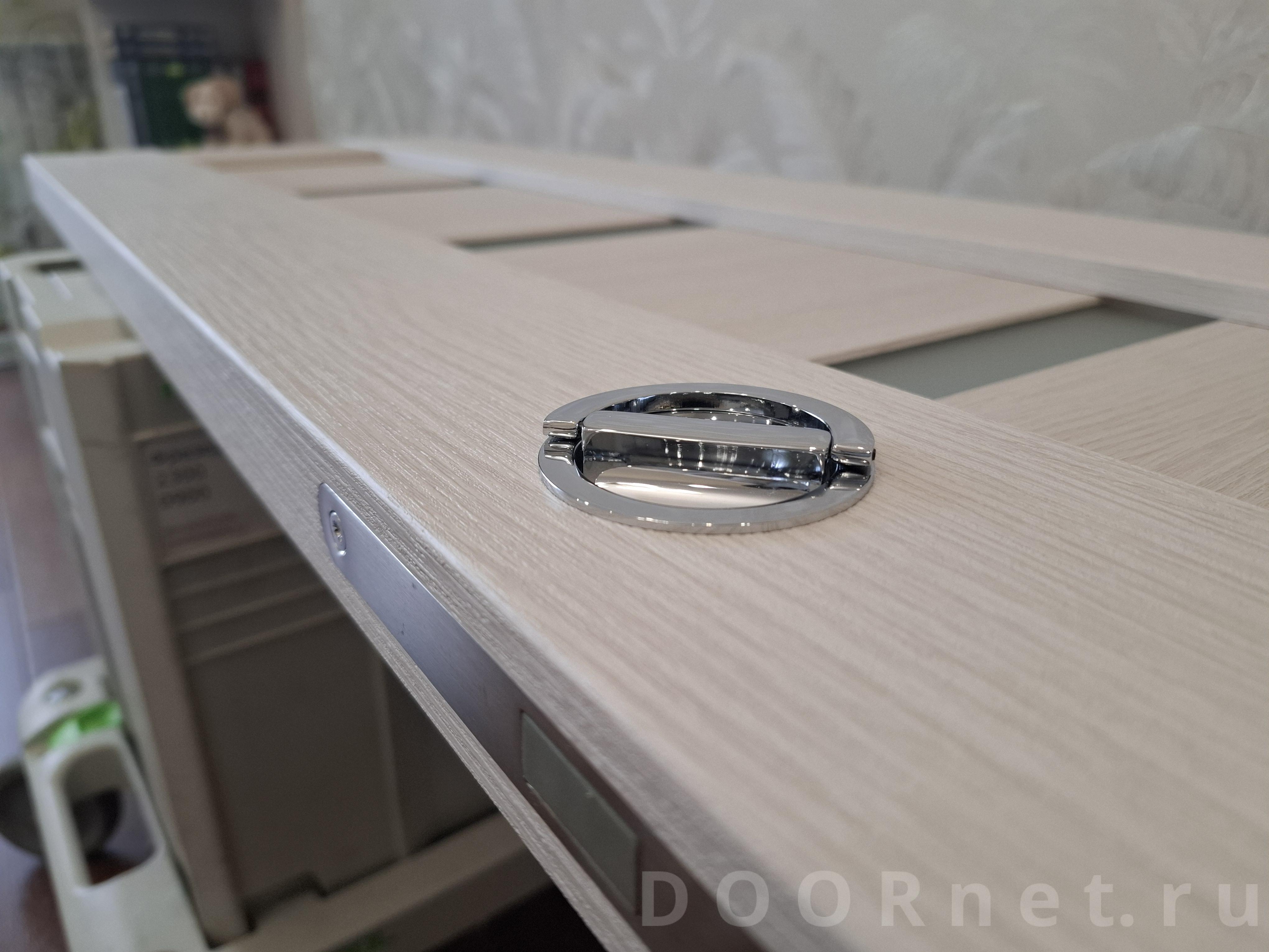

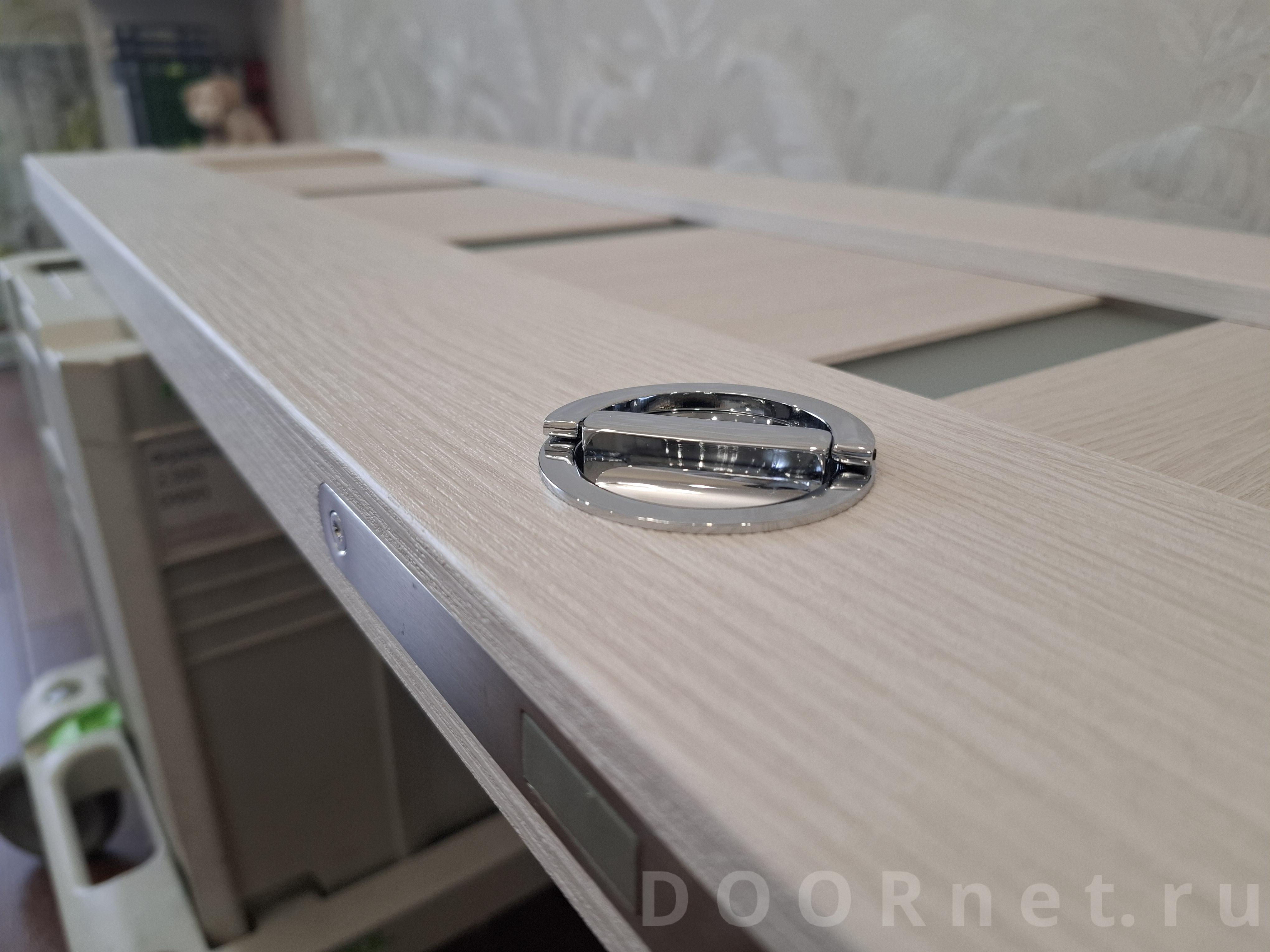

ручка twice (запрессовка, без клея)

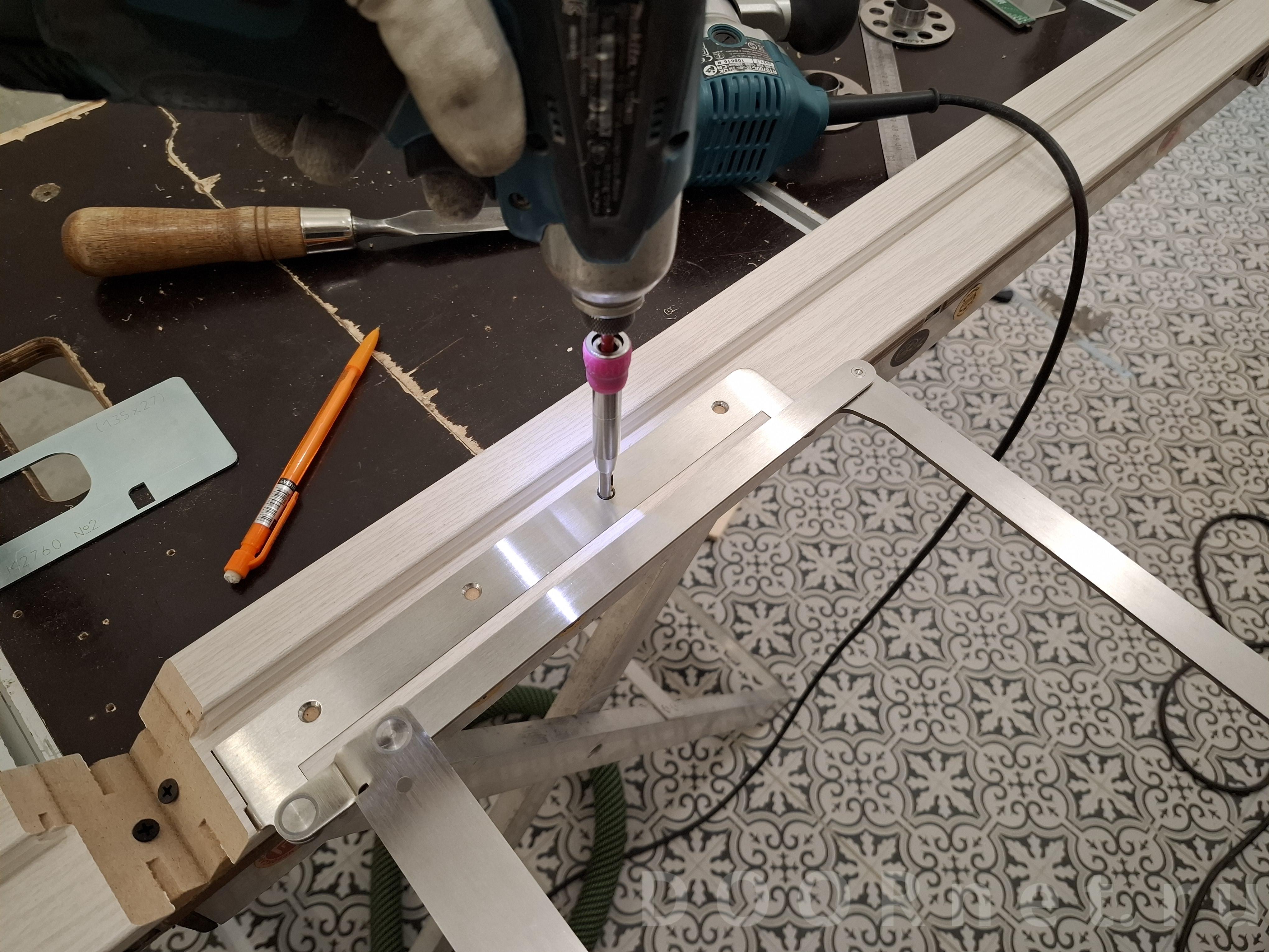

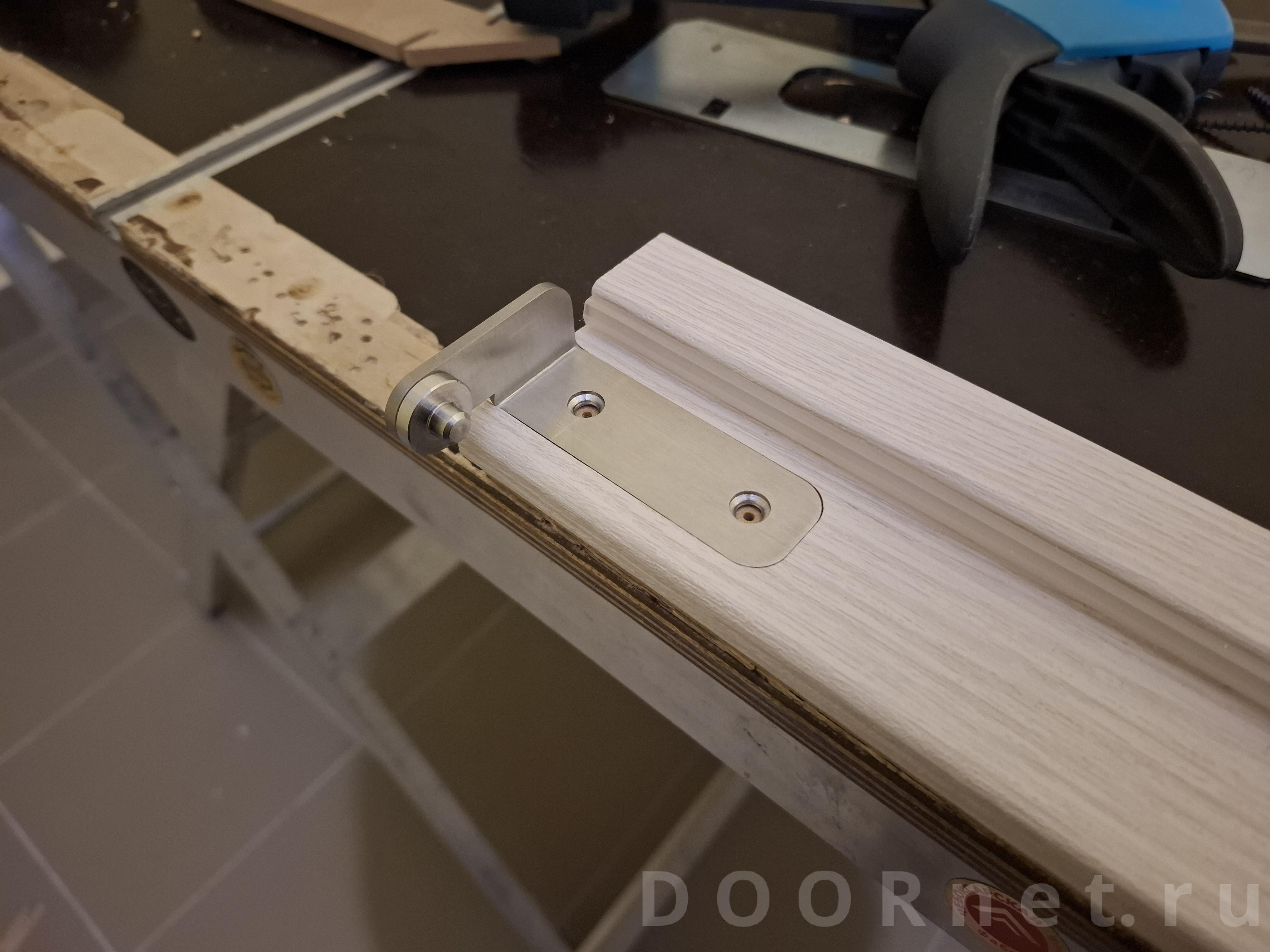

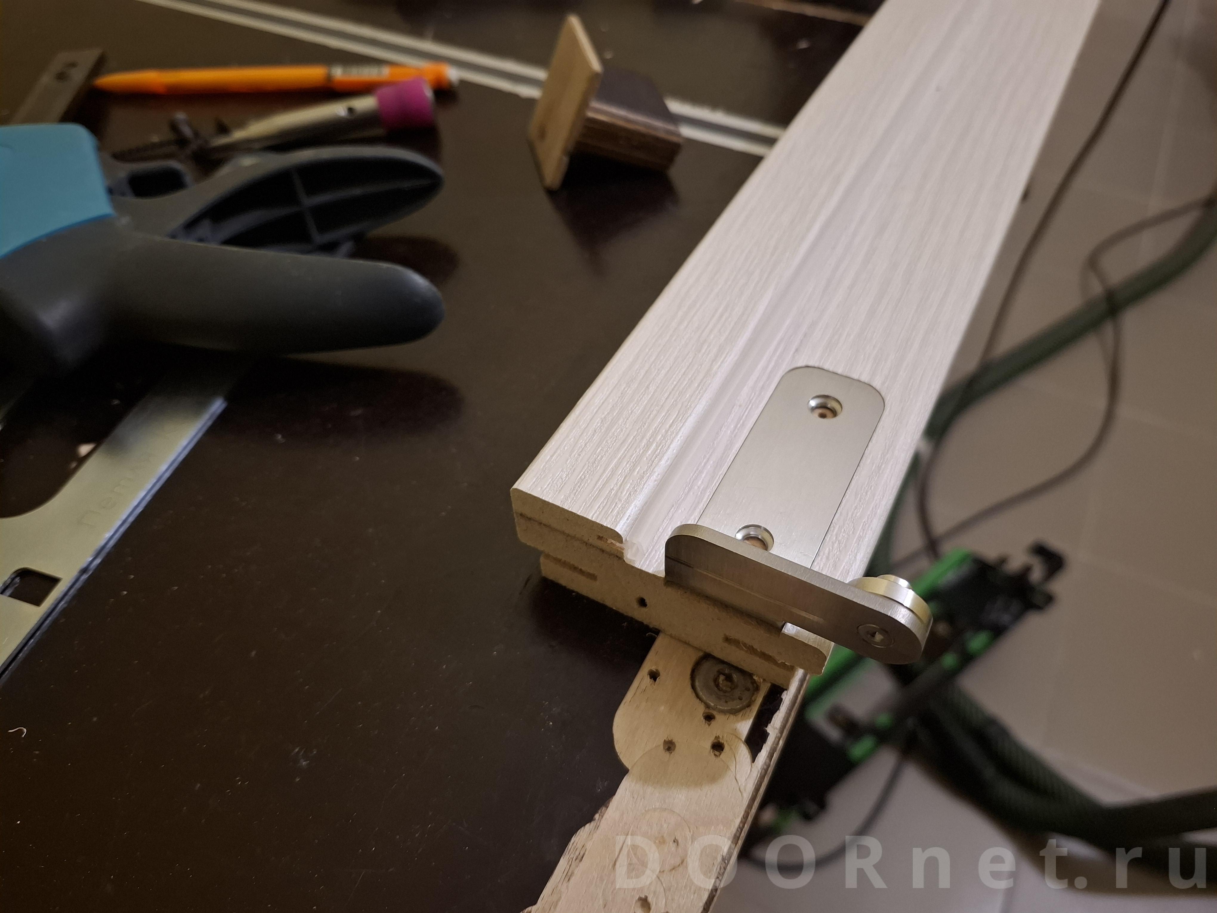

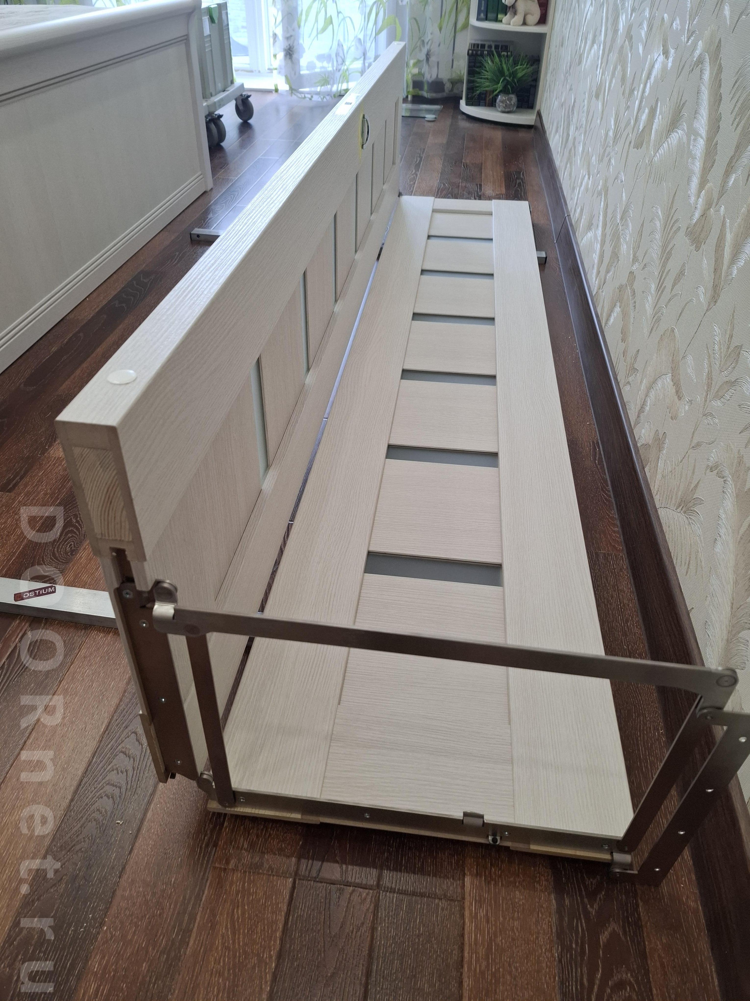

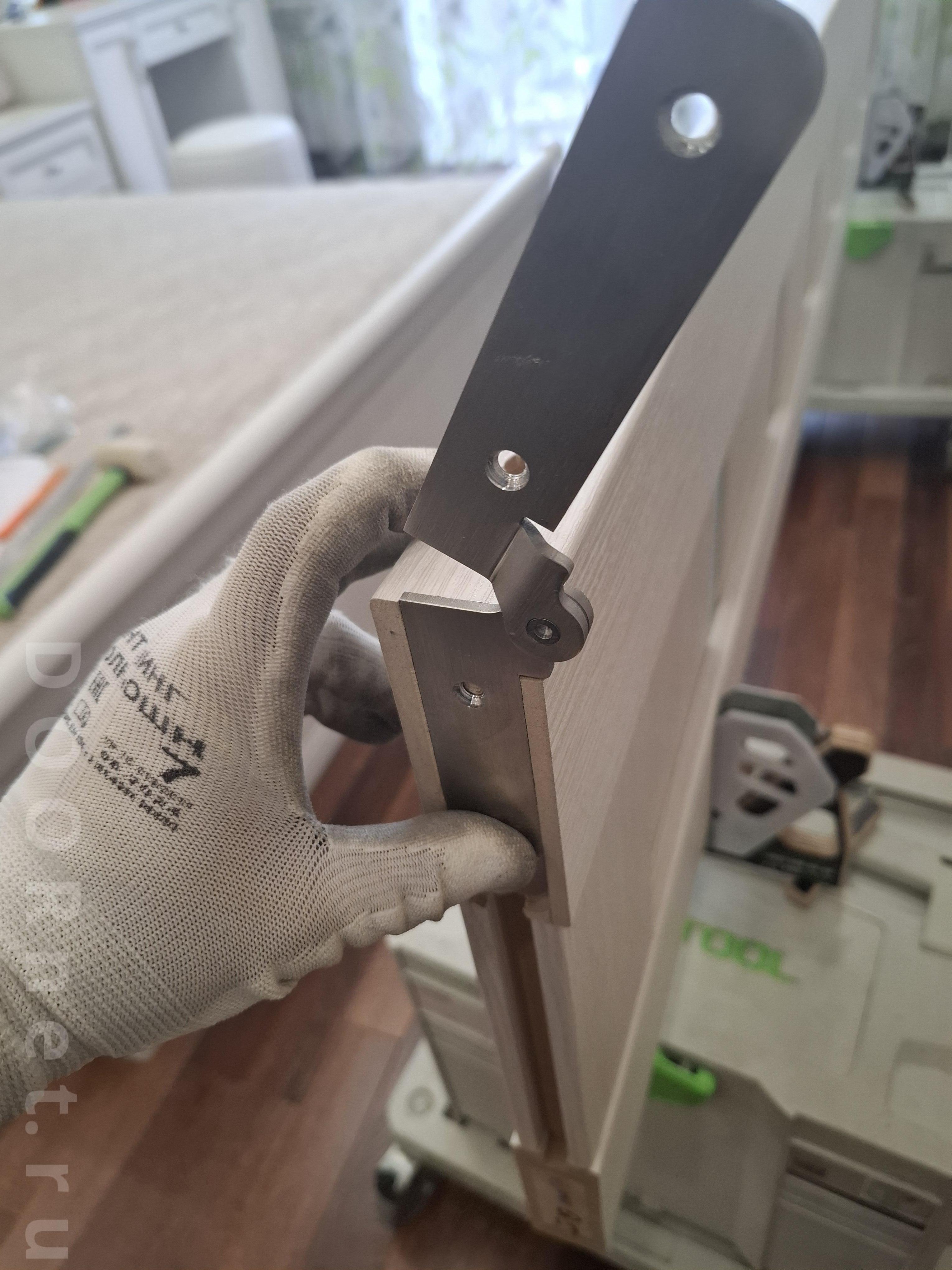

нижняя опорная пятка (по той же схеме, как и верх)

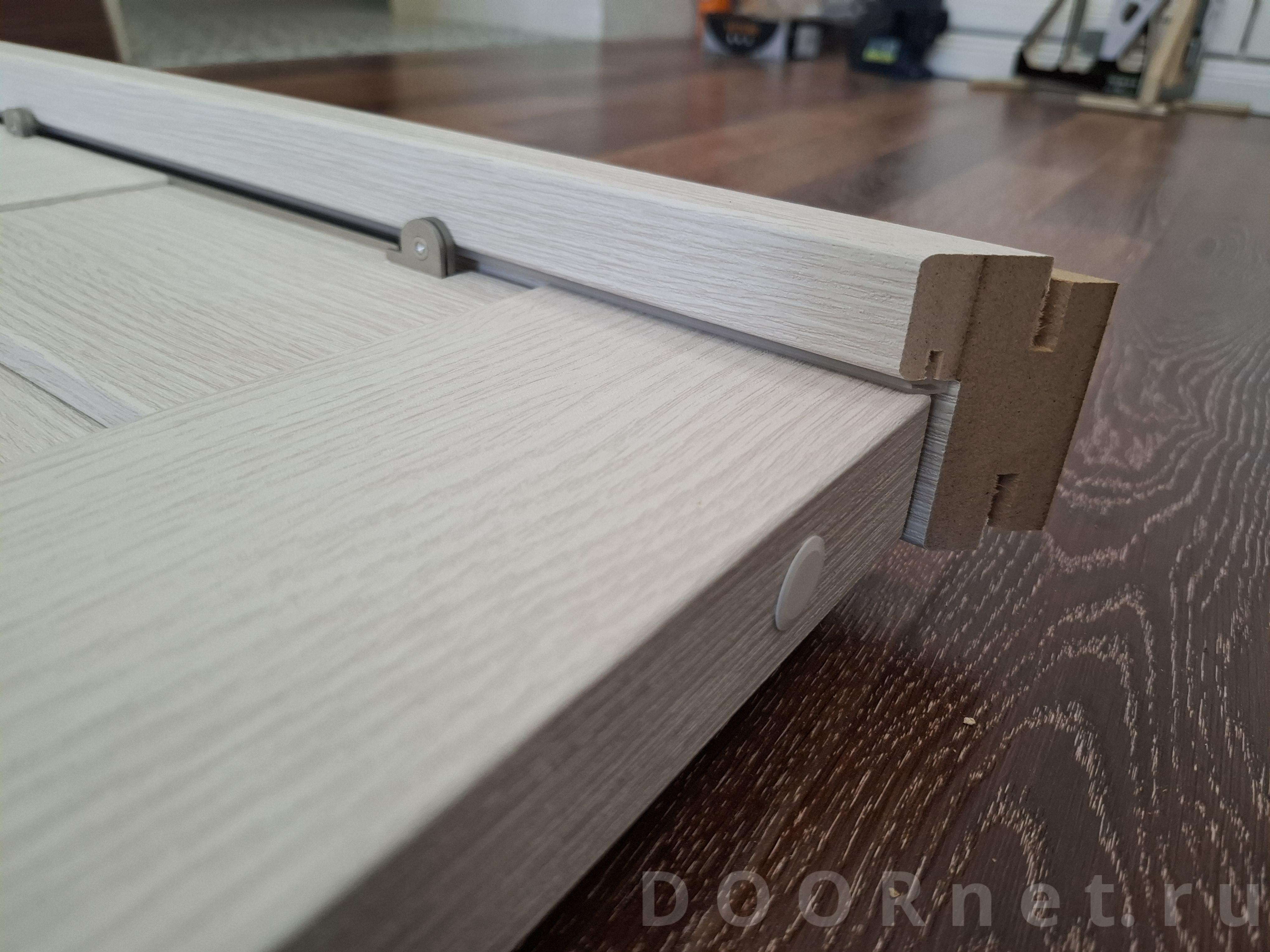

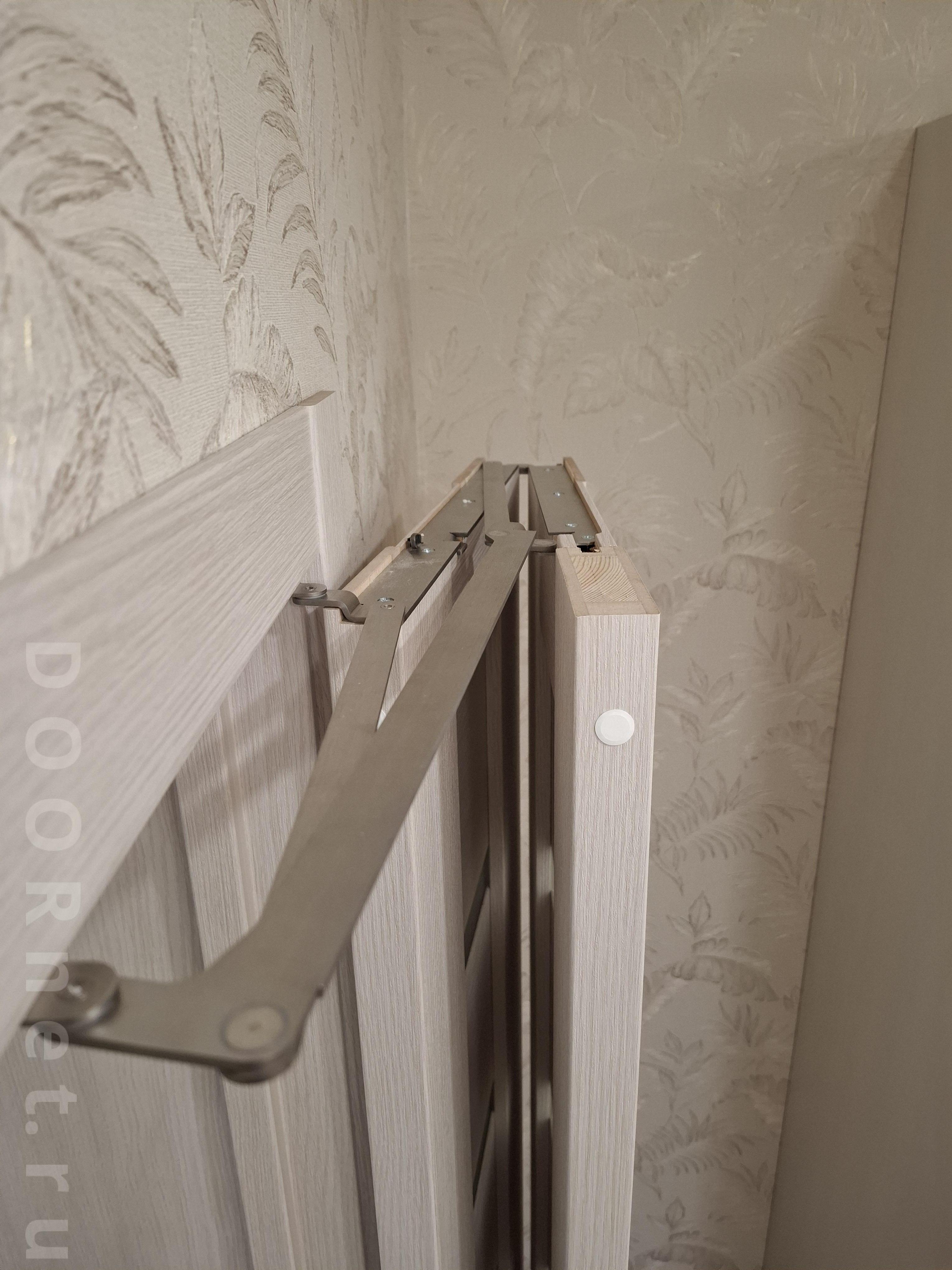

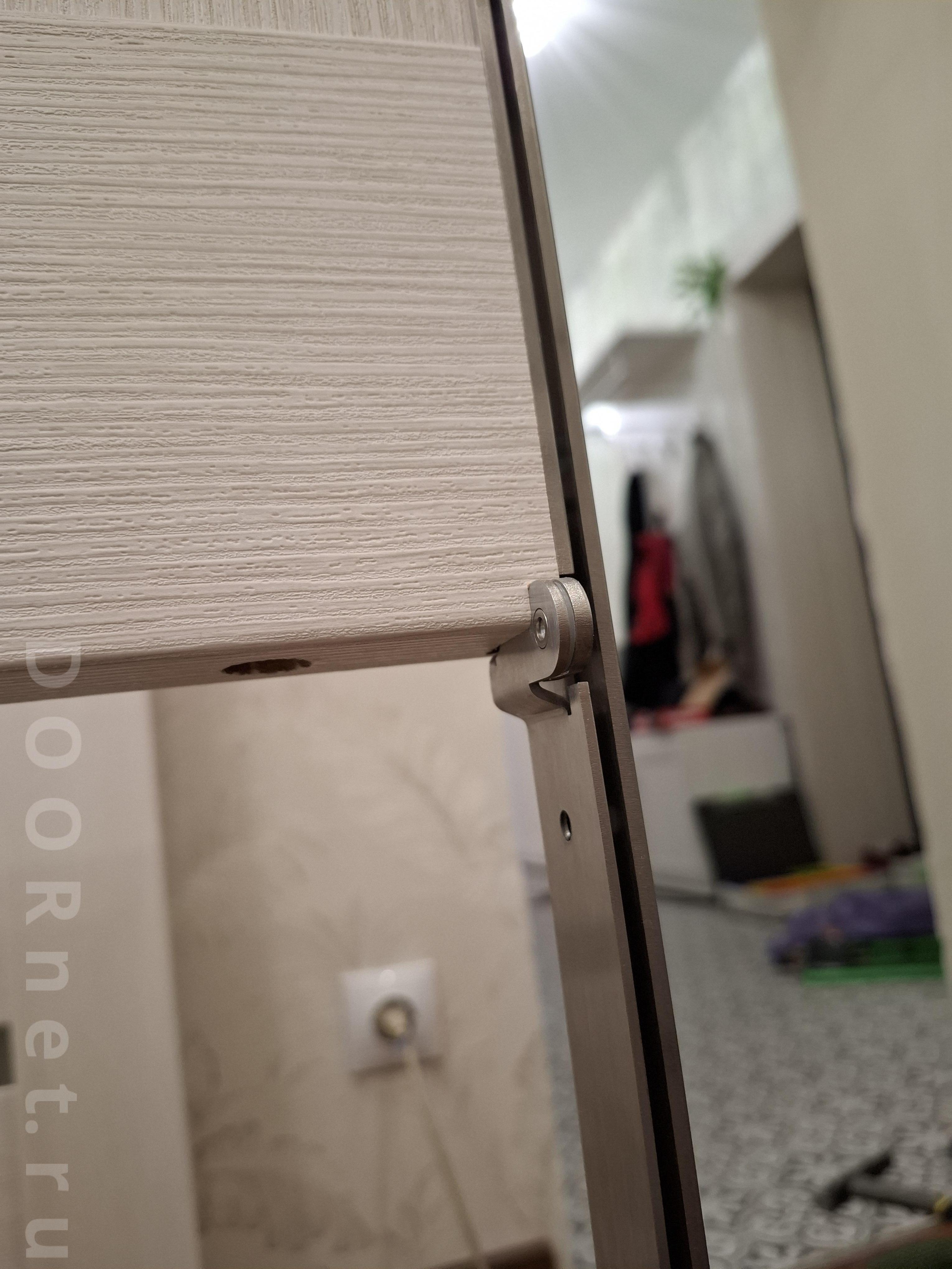

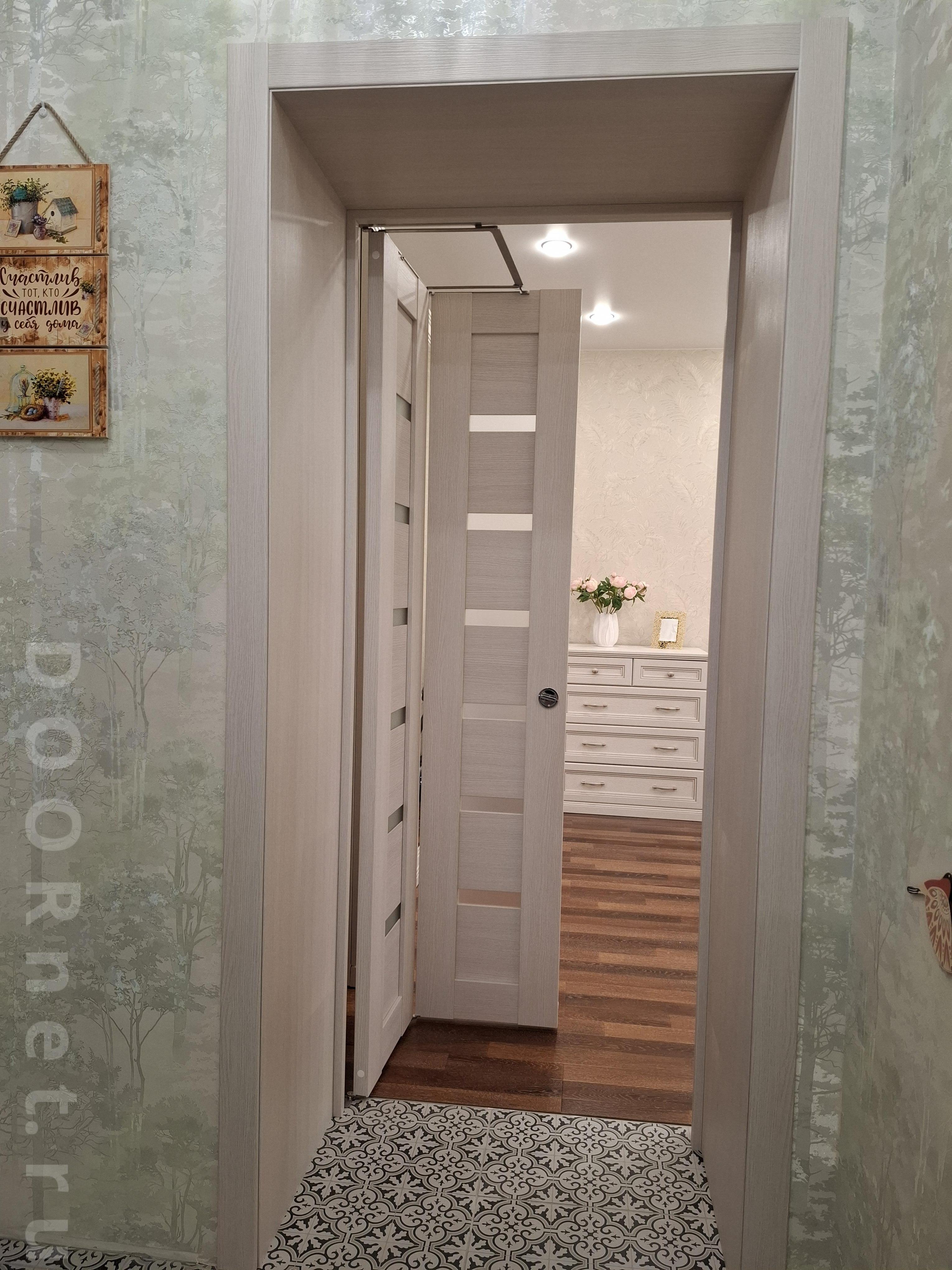

доработал верхушку (+2 мм. смещение)

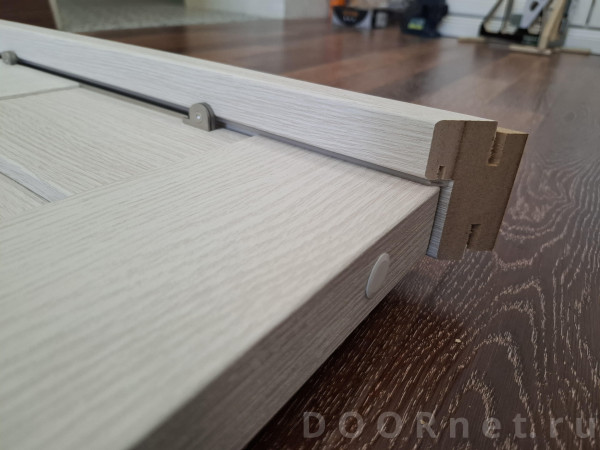

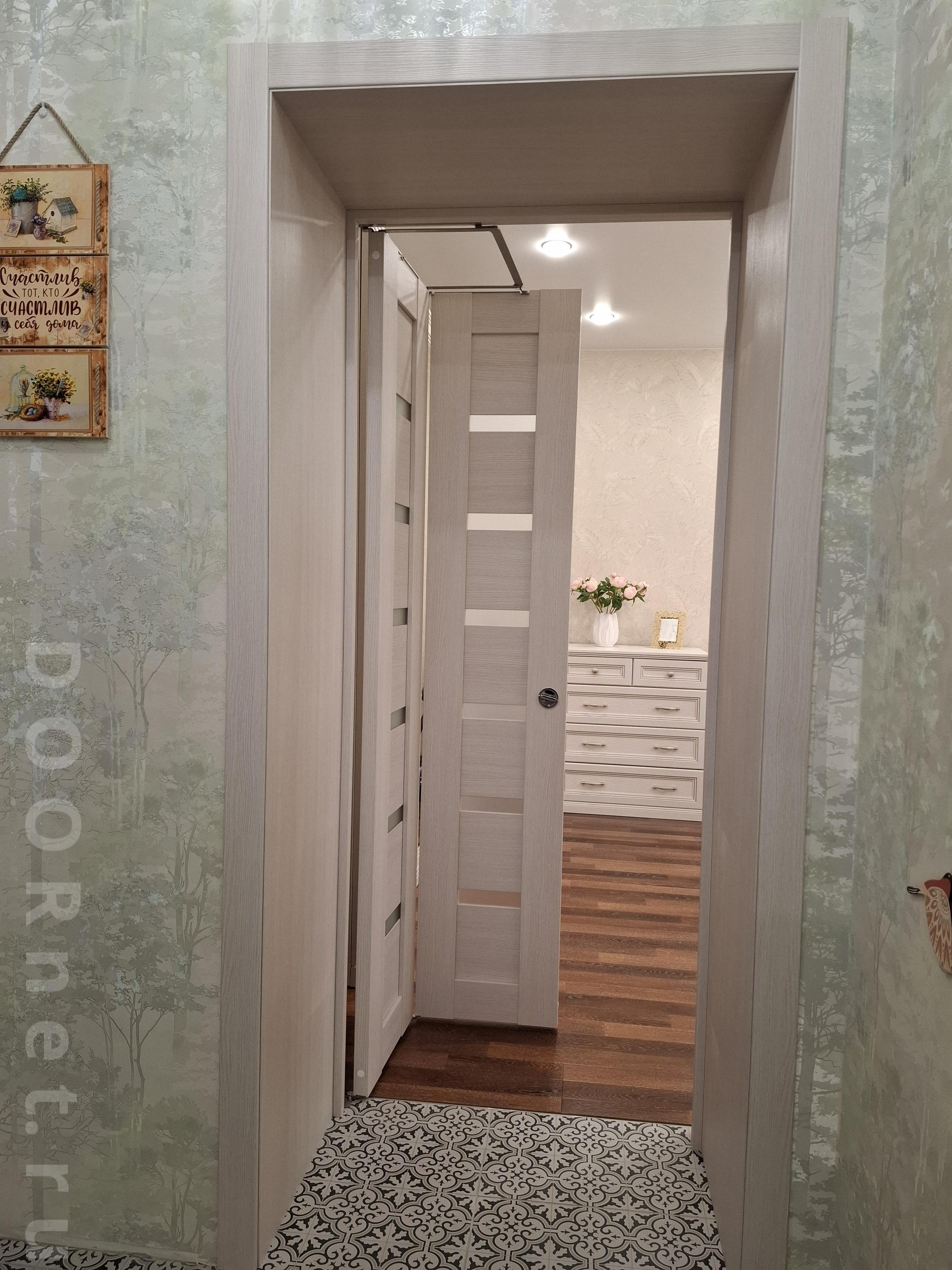

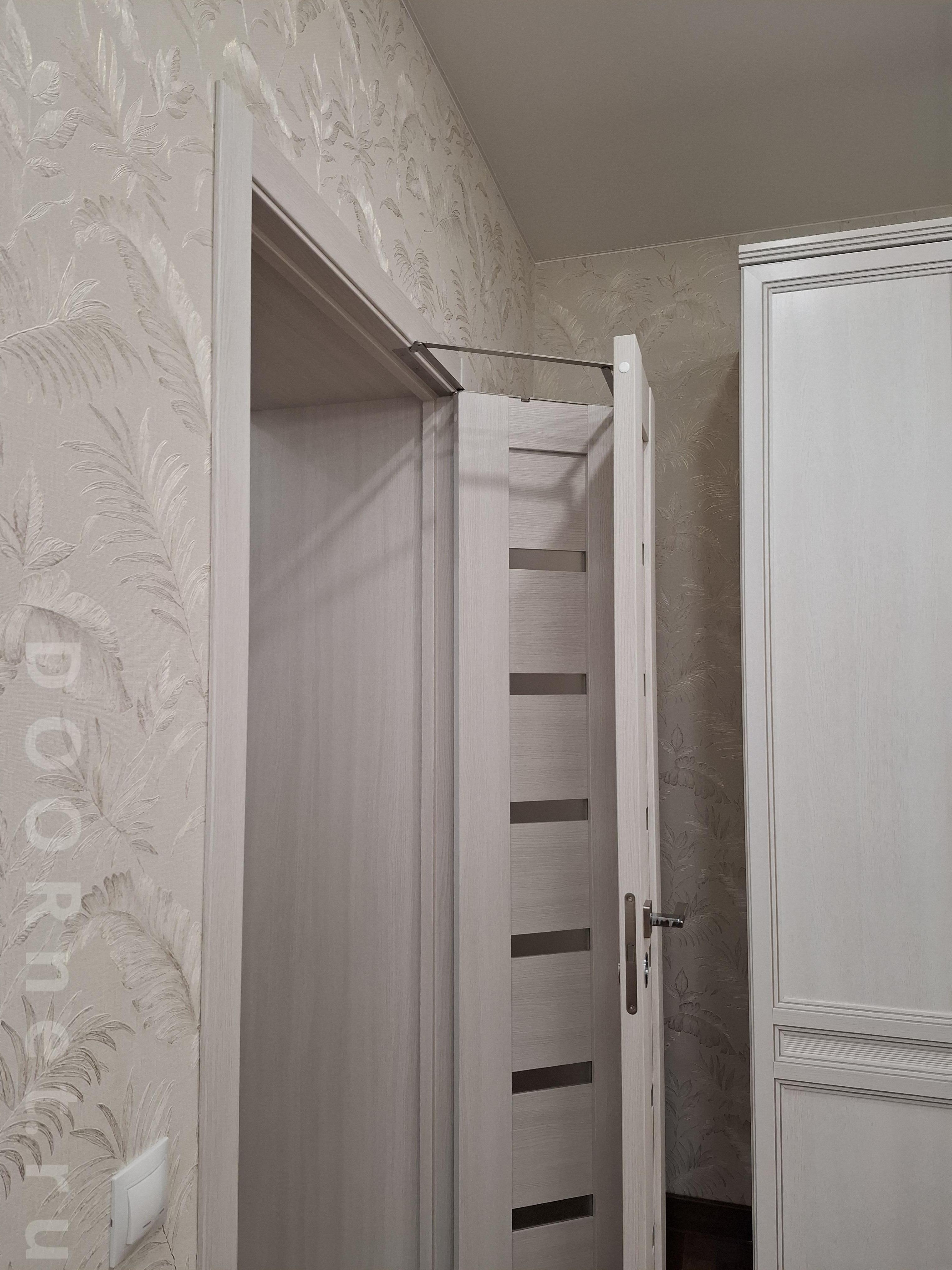

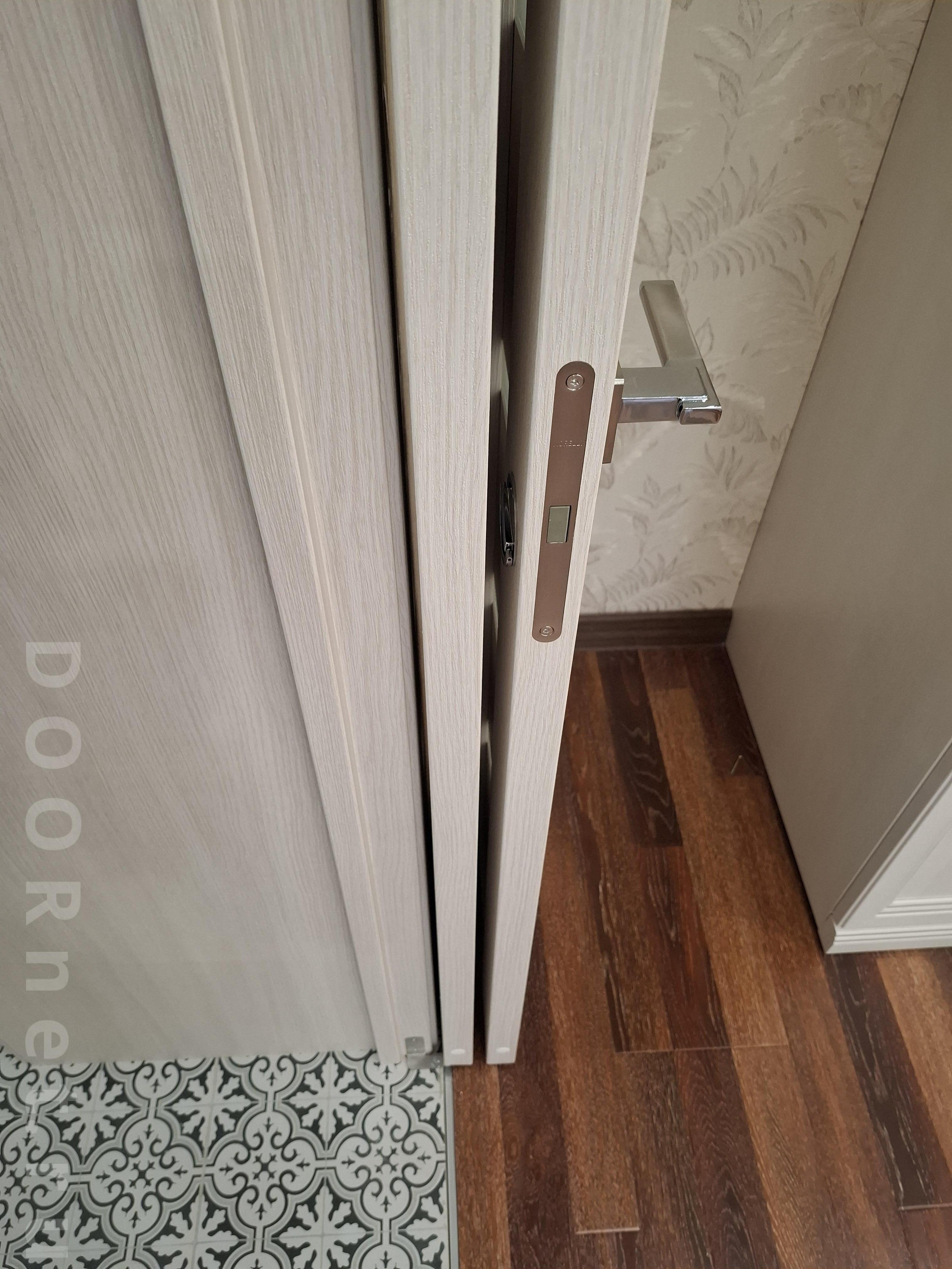

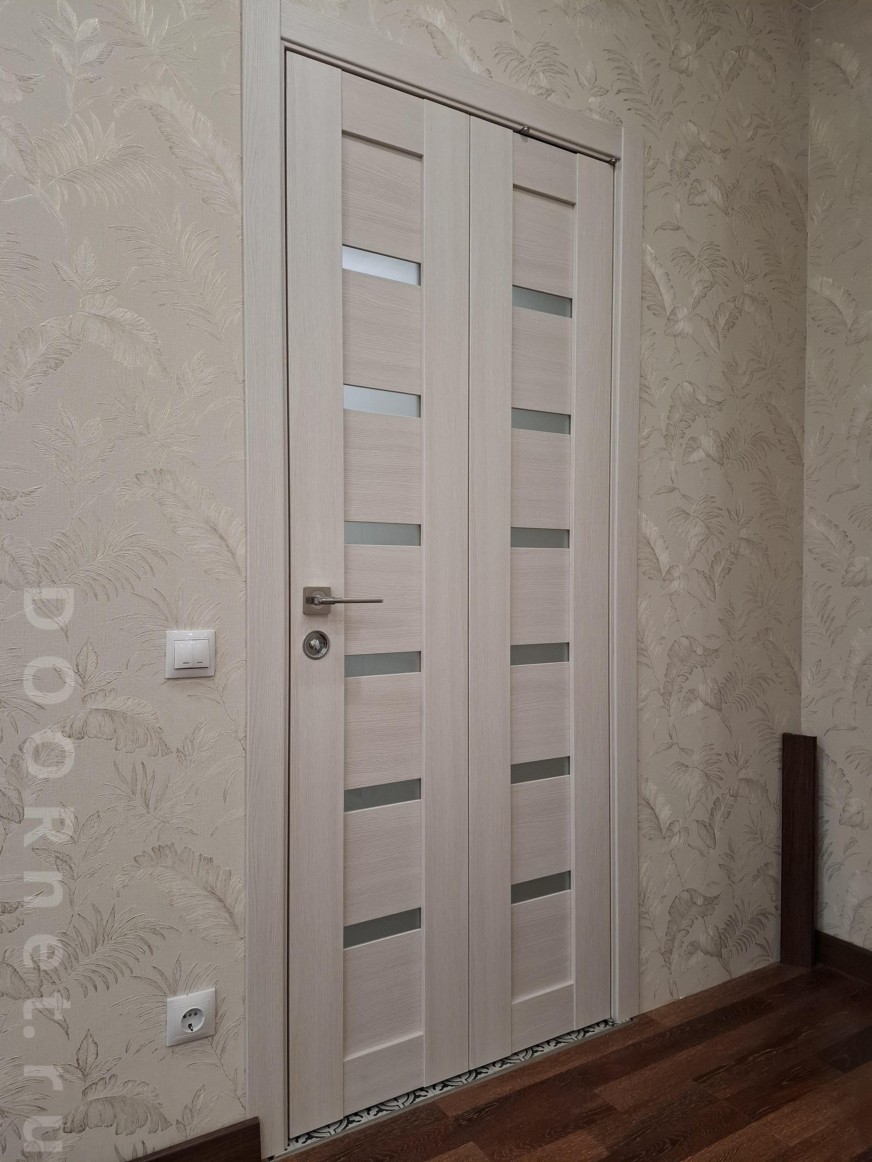

вид по верху

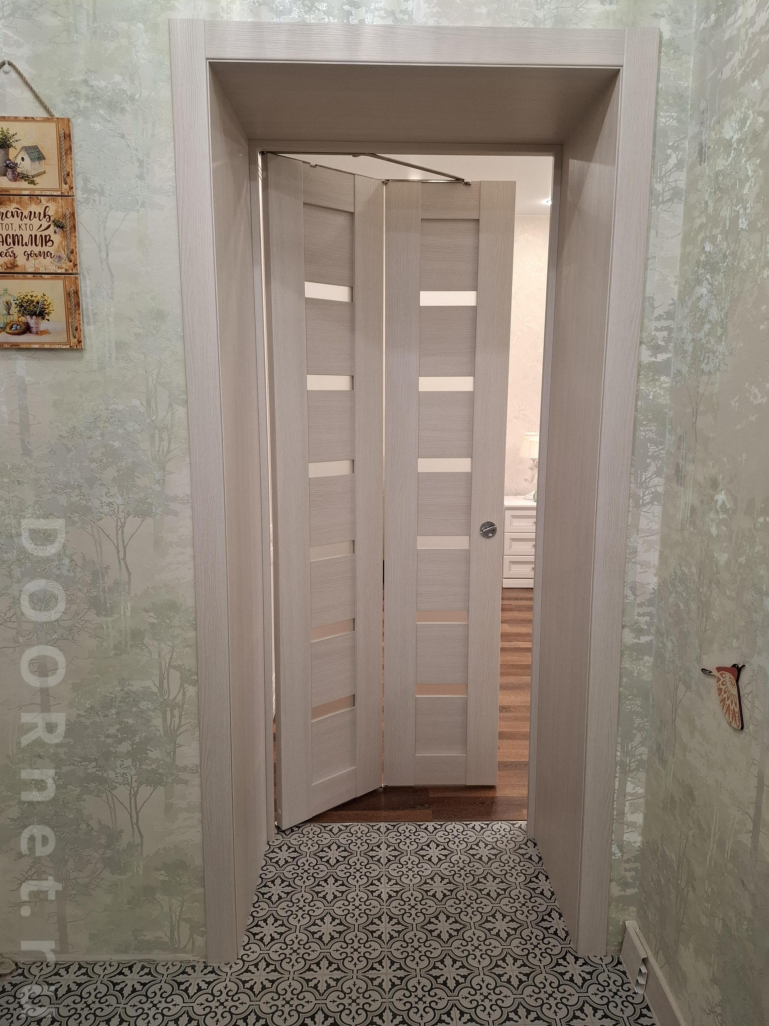

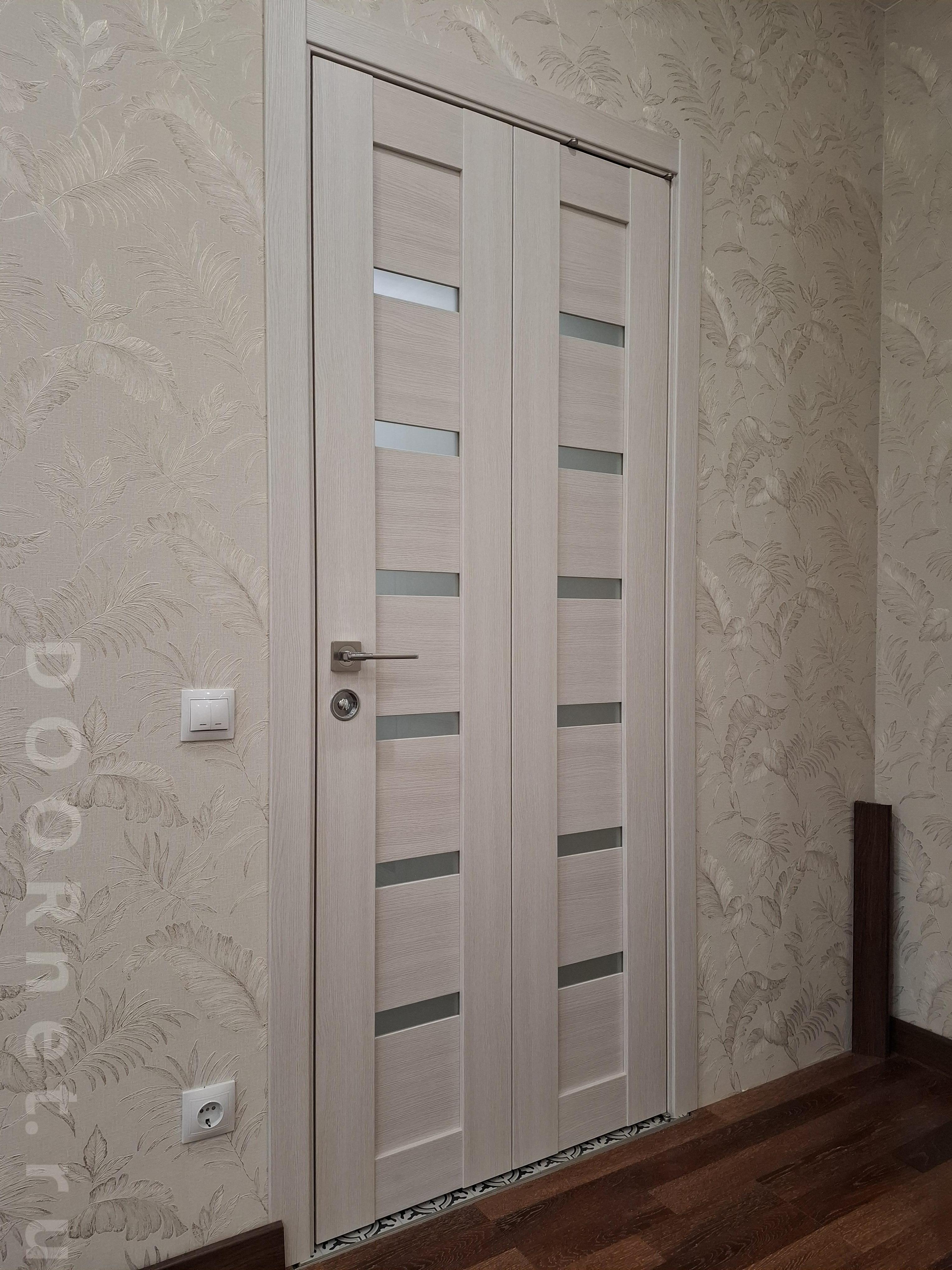

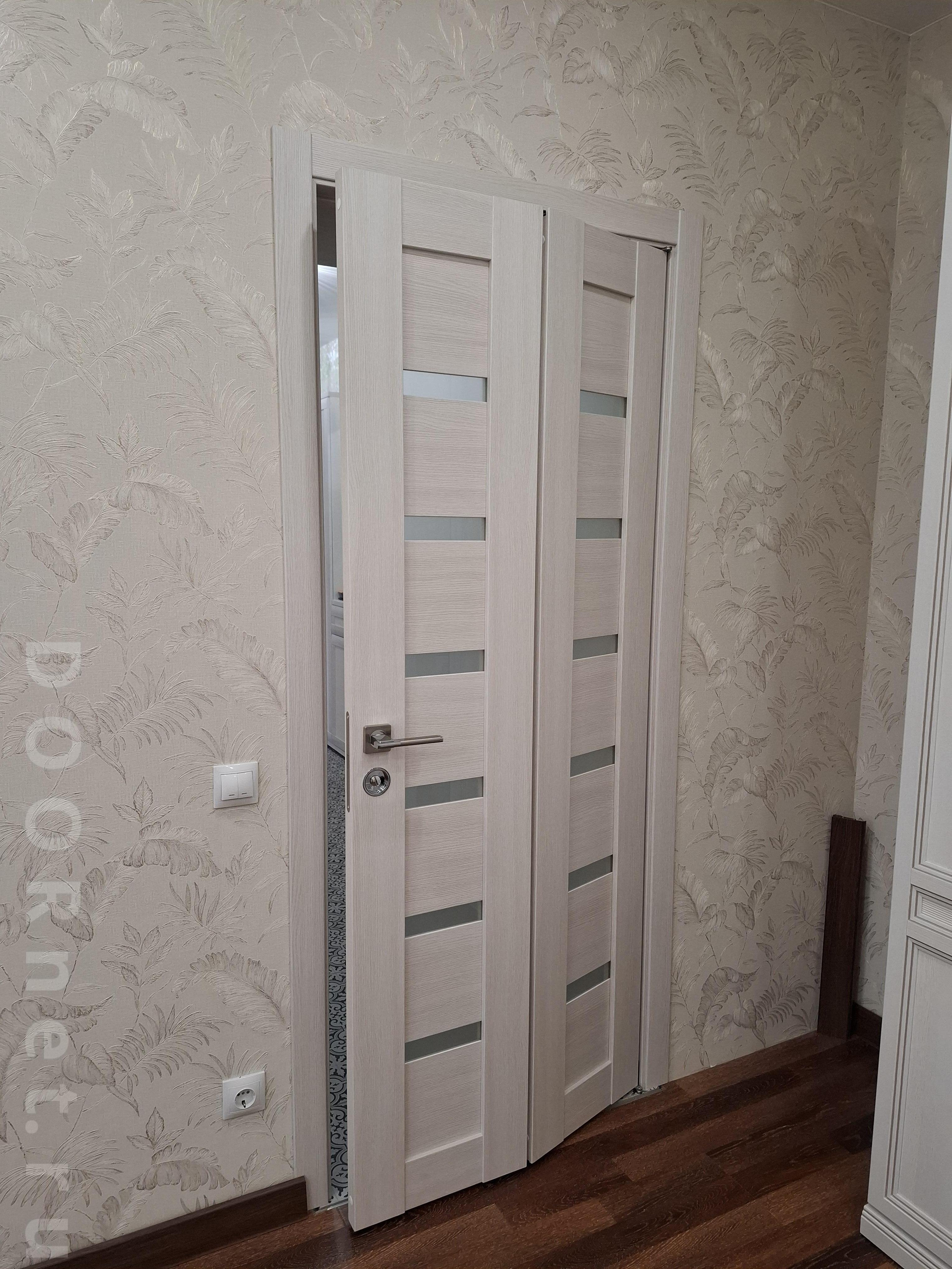

итоговый вид
