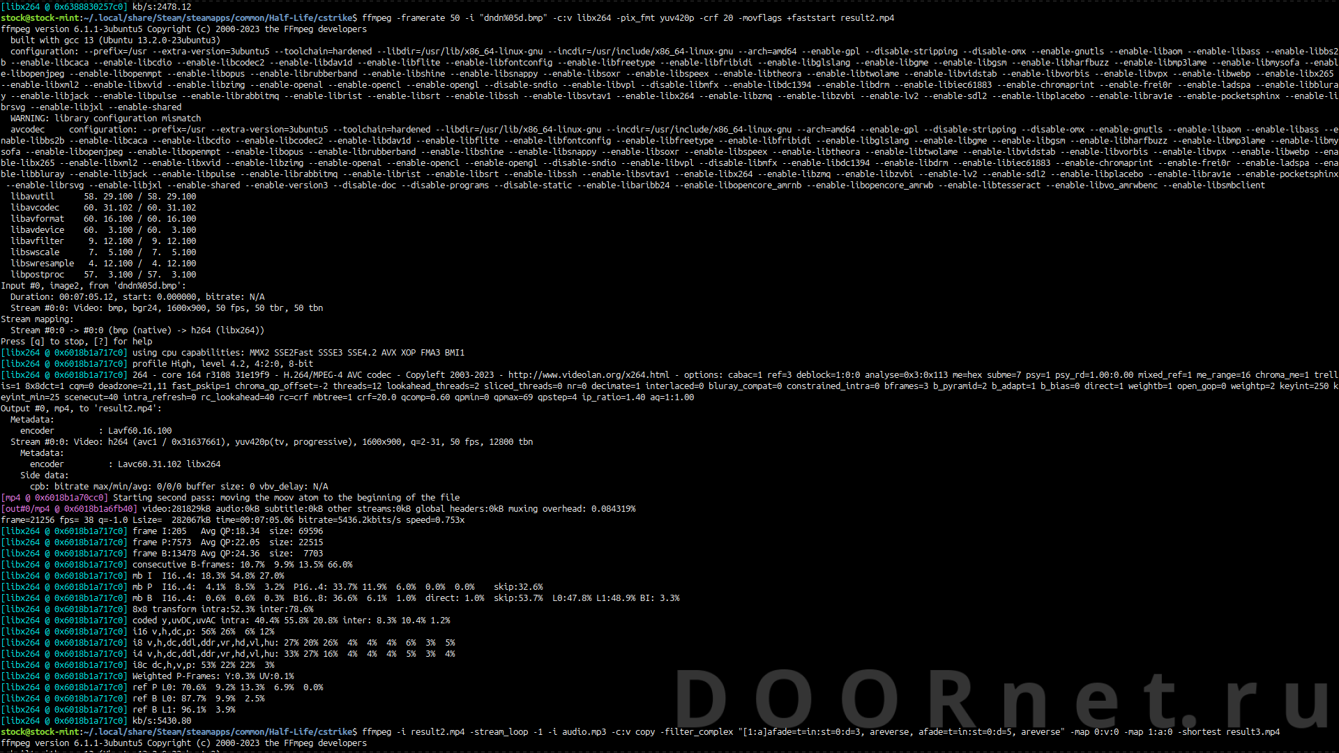

размялись и решил вспомнить "старую школу" с командой startmovie через playdemo в /cs16/ без всяких плат видеозахвата.
куча bmp с большим весом в 50 кадров в сек. на выходе 1 кадр 4,1 Mb (1600/900). секунда уж весила 205 Mb. минута 12 Gb.
нужен хороший ssd ) видео ряд собирал через мощнейшую ffmpeg для linux в терминале.
In:
Stream #0:0: Video: bmp, bgr24, 1600x900, 50 fps, 50 tbr, 50 tbn
Stream #1:0: Audio: mp3, 44100 Hz, stereo, fltp, 320 kb/s
Out:
Stream #0:0: Video: h264 (avc1 / 0x31637661), yuv420p(tv, progressive), 1600x900, q=2-31, 50 fps, 12800 tbn
profile High, level 4.2, 4:2:0, 8-bit, 264 - core 164 r3108 31e19f9 - H.264/MPEG-4 AVC codec
Stream #0:1: Audio: aac (LC) (mp4a / 0x6134706D), 44100 Hz, stereo, fltp, 320 kb/s
указываем rate в 50 кадров, путь ко всем bmp по шаблону, видеокодек, совместимость sdr 8bit, битрейт на выходе и перемещаем метаданные в самое начало: ffmpeg -framerate 50 -i "dndn%05d.bmp" -c:v libx264 -pix_fmt yuv420p -crf 20 -movflags +faststart result2.mp4
докидываем аудиопоток с зацикливанием, видеопоток без изменений, делаем приглушение в начале и конце, обрезаем аудио по концу видео, аудиокодек, битрейт: ffmpeg -i result2.mp4 -stream_loop -1 -i audio.mp3 -c:v copy -af "afade=t=in:st=0:d=3, afade=t=out:st=425:d=5" -map 0 : v :0 -map 1 : a : 0 -c:a aac -b:a 320k -shortest result3.mp4
желательно докинуть пресет -preset slow
качество картинки улучшится , размер не измениться. не стал заморачиваться , время кодирования увеличивается.
