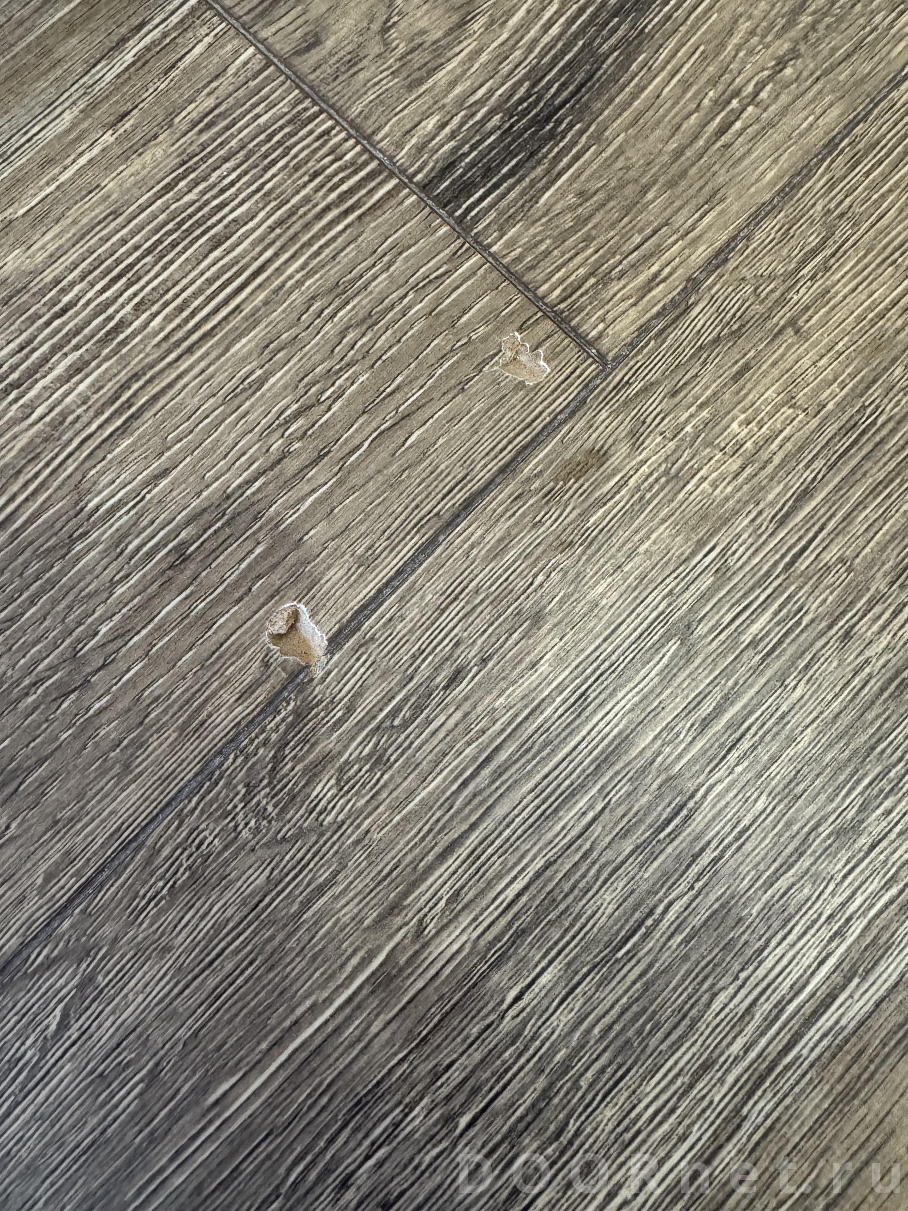

ламинат , снова
:tease:Я походу везунчик на эту шляпу) кто как исправляет такие дефекты ? Спасибо.
One Two, из подручного: пва с мдф мусором, потом маркер. из сложного: твердый воск , возможно смешать надо, маркер для создания текстуры , матовый лак безореольный. примерно так..

По ходу стамесочник в деле 😁
решил вопрос... перебрал ламинат, палки с дефектами в зону подкровати уложил.
Сергей Баюр писал(а): 19 мар 2025, 05:18 По ходу стамесочник в деле 😁
это не его косяк . он после других зашёл на ГКЛ , там пол в кашу. а сдать нормально хотел. 🤷
One Two писал(а): 21 мар 2025, 21:27 решил вопрос... перебрал ламинат, палки с дефектами в зону подкровати уложил.
