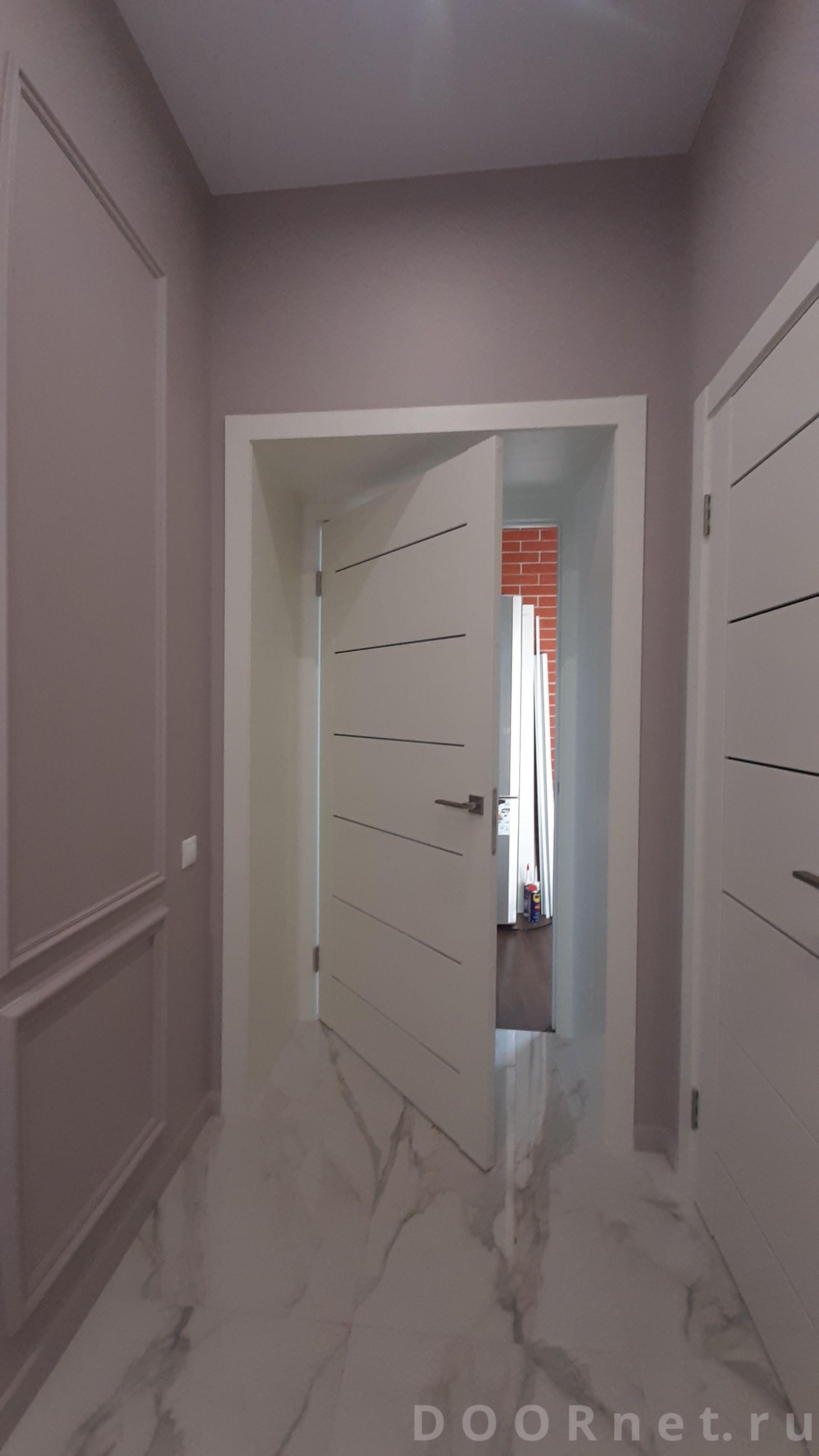

👐 большой проем. импровизация

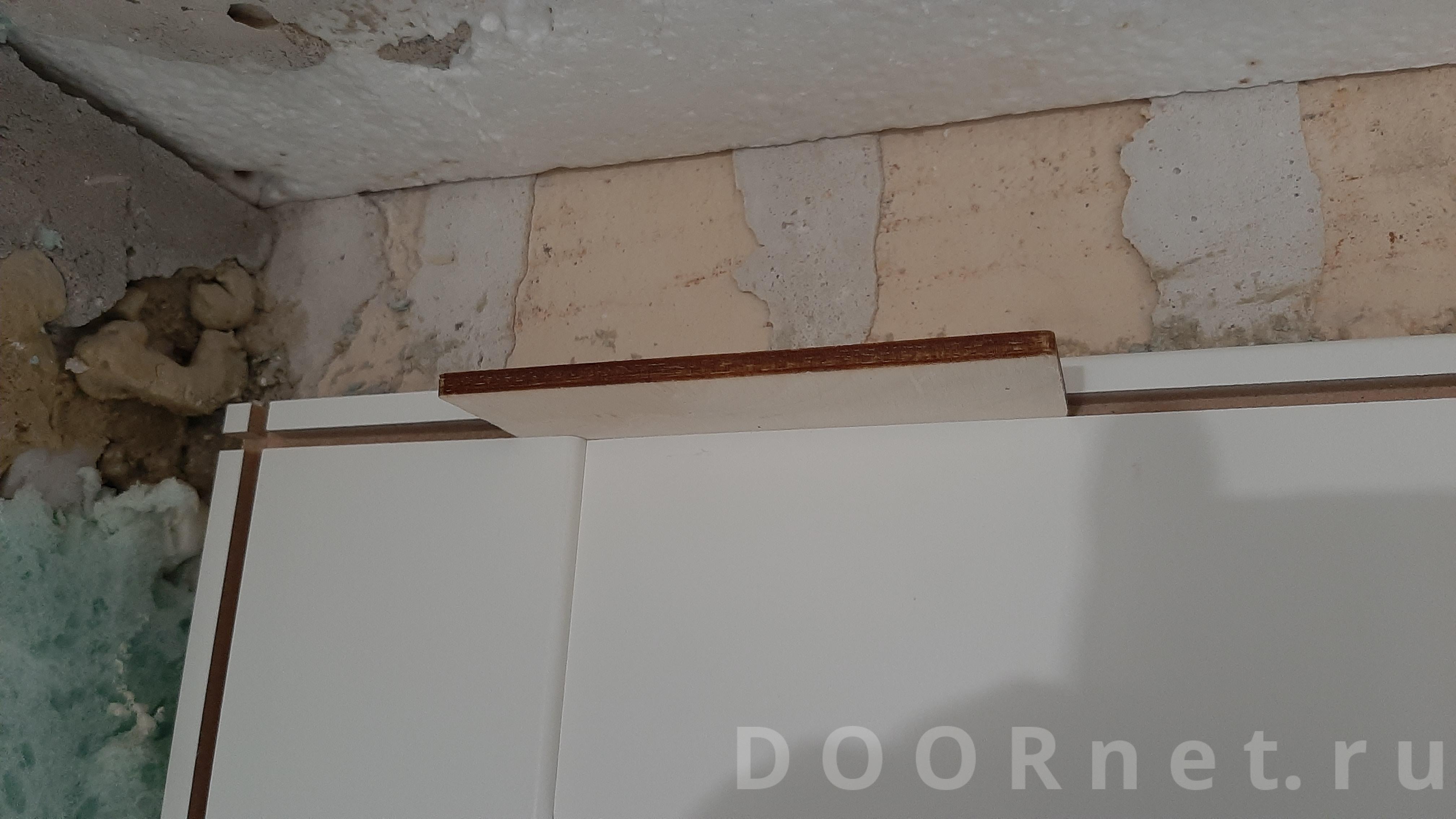

Все произошло на том же объекте , где и была подрезка полотна и даже в одном коридоре.
Тема про подрезку тут.

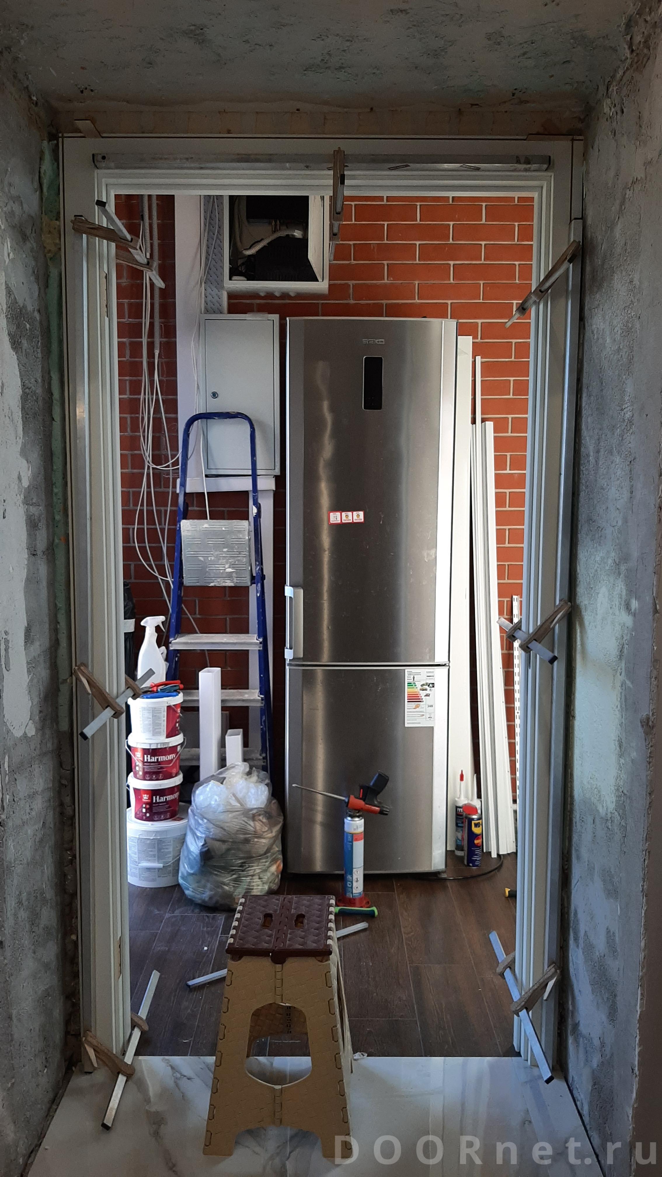

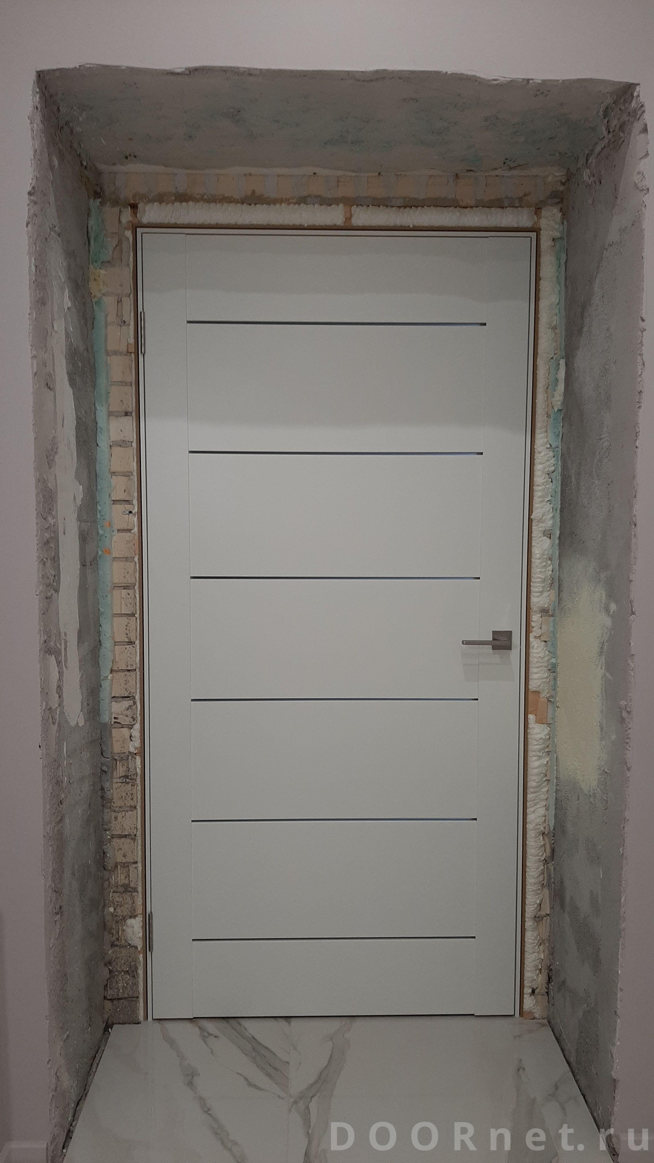

что имеем..  после установки двери

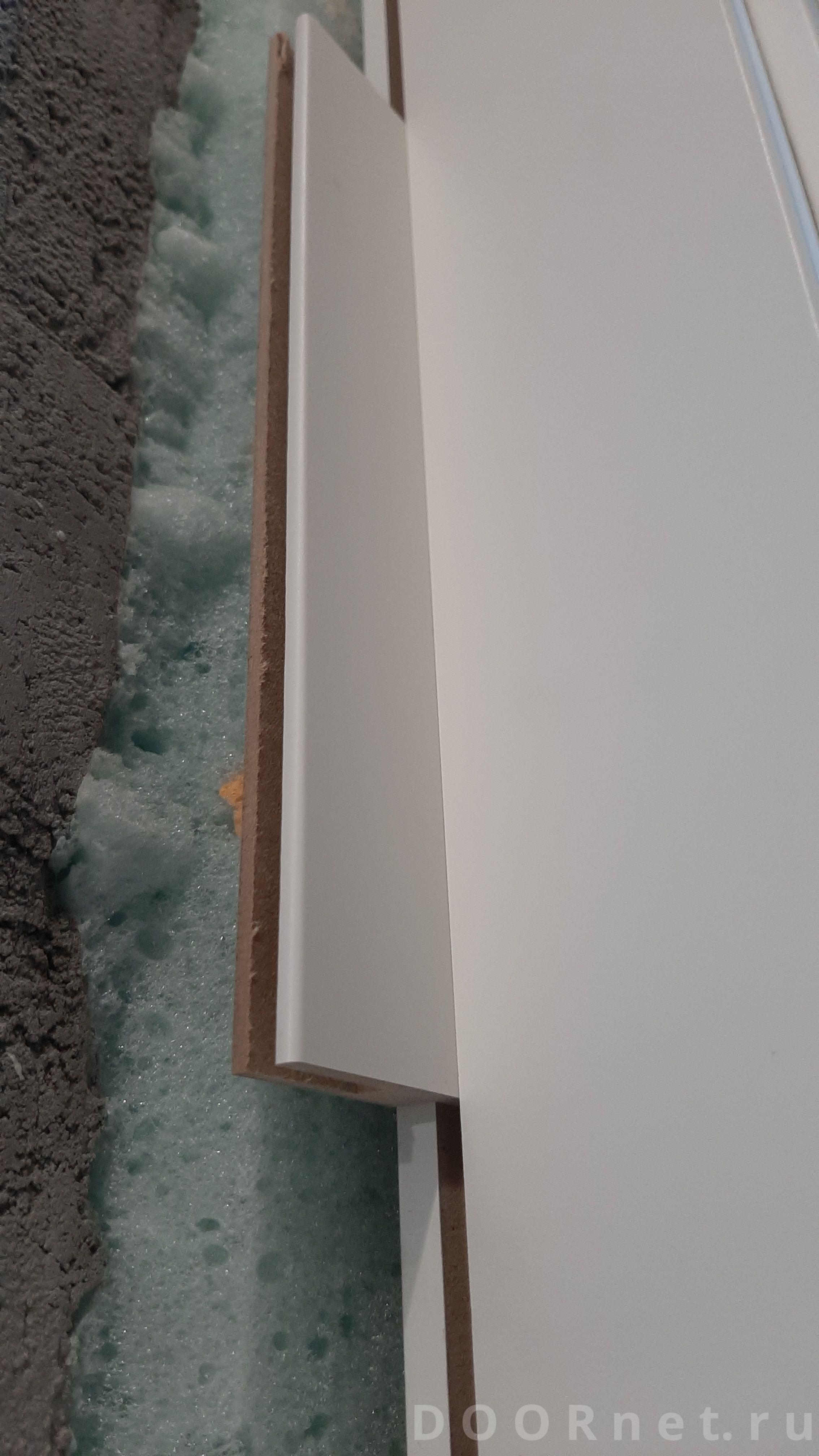

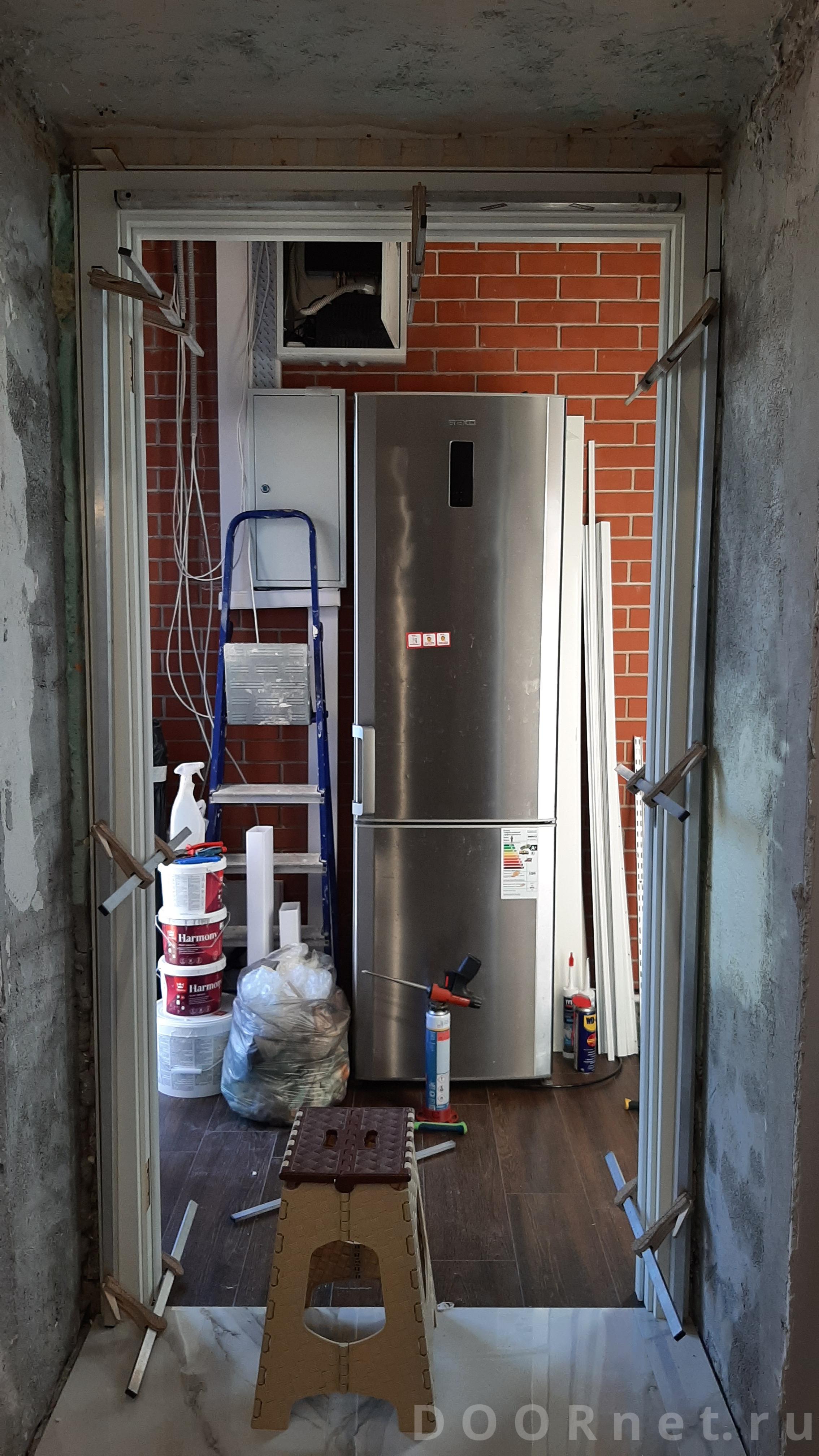

устанавливаем наличник с определенной подготовкой
в моем случае была задача  его приклеить с ровной плоскостью , а стены оставляли  желать лучшего . пена все пустоты  должна  была заполнить

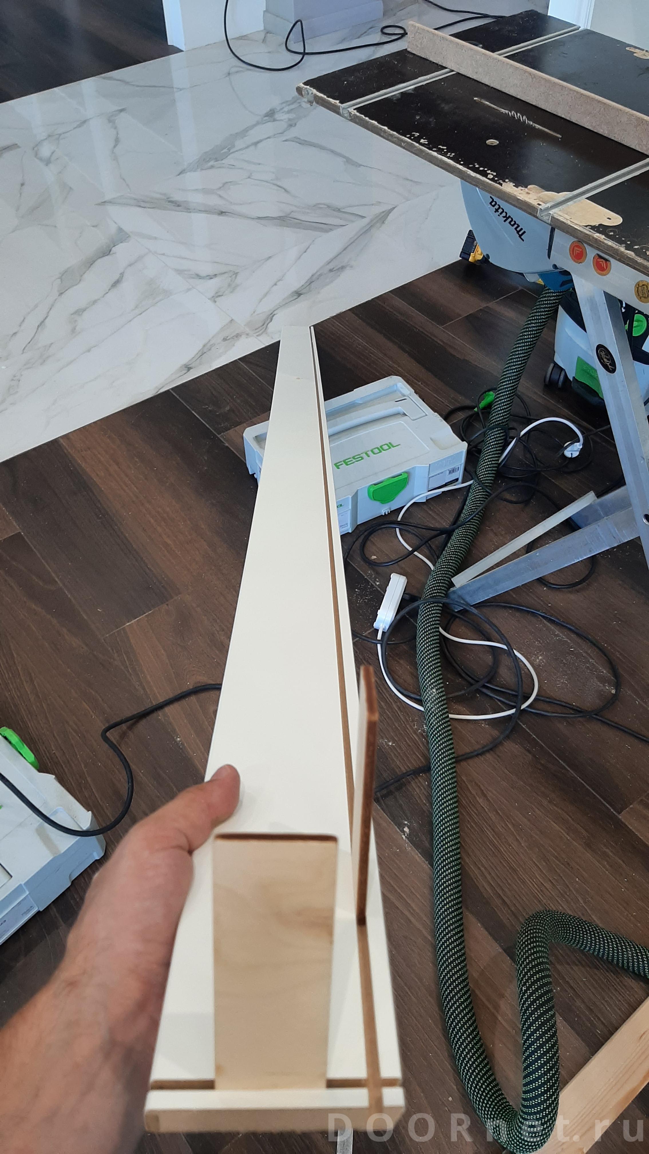

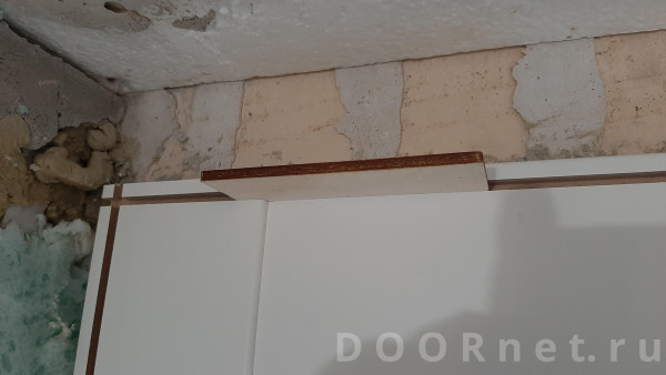

как готовился  наличник , паз 4мм. под дальнейший добор

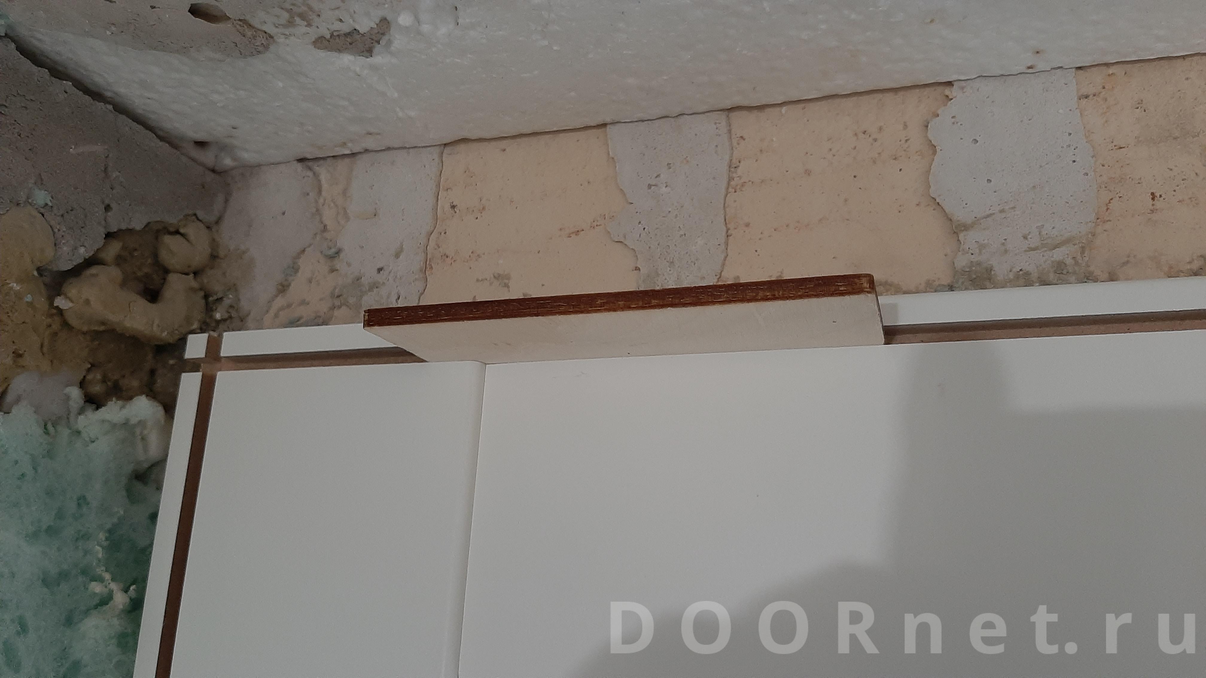

линия  должна была четко совпасть

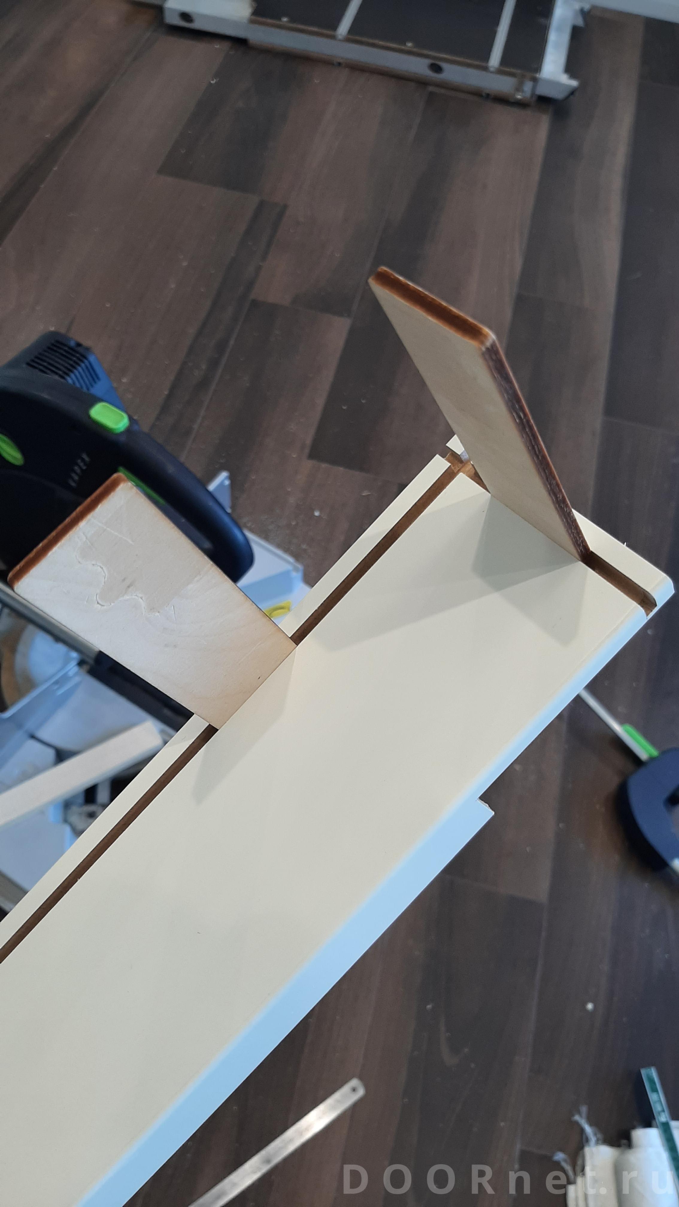

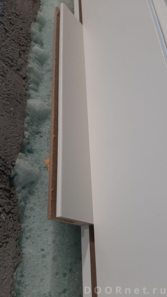

старт доборов был такой ,что бы остальные догнать целыми. сформирован шип 4мм.

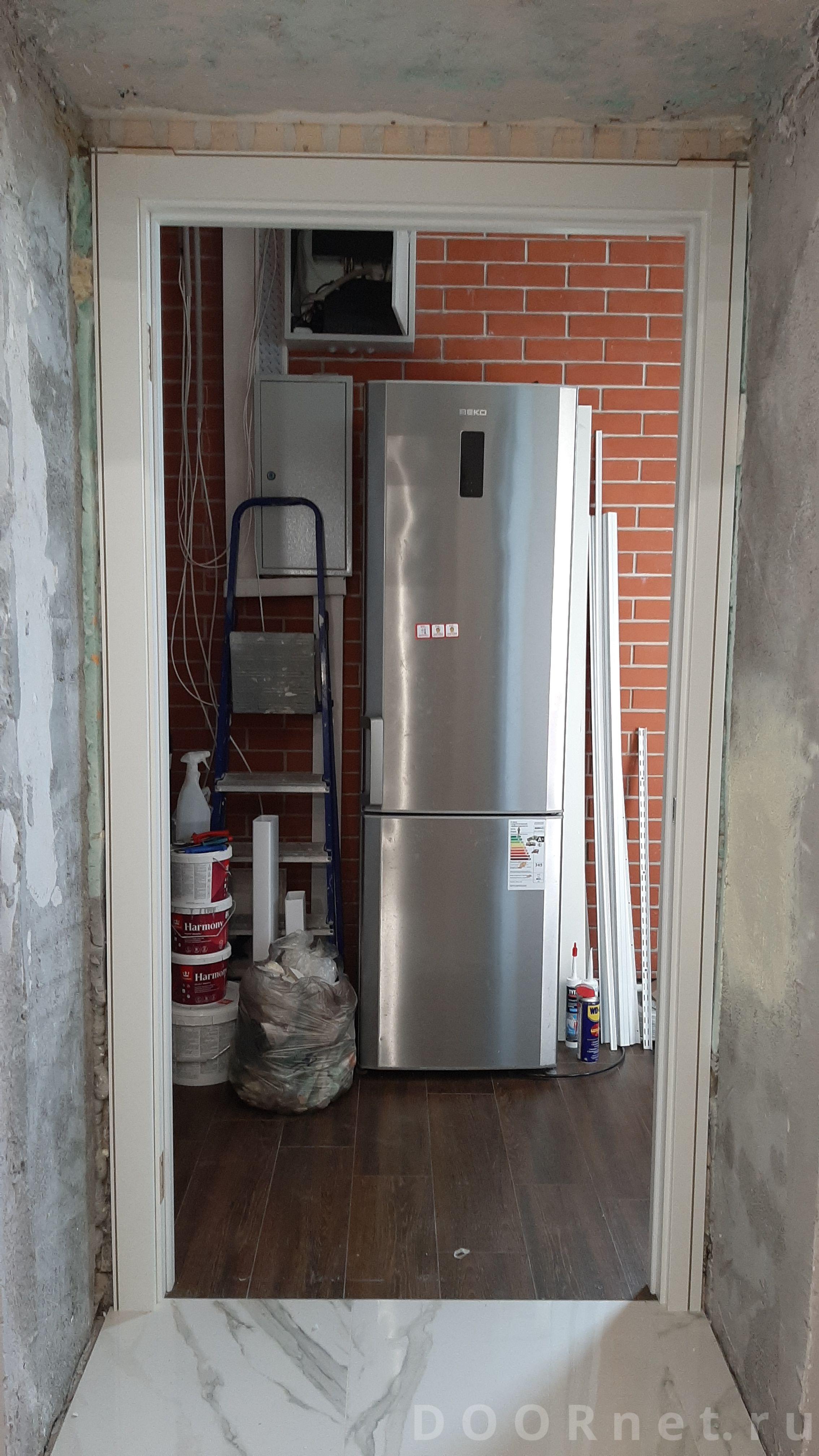

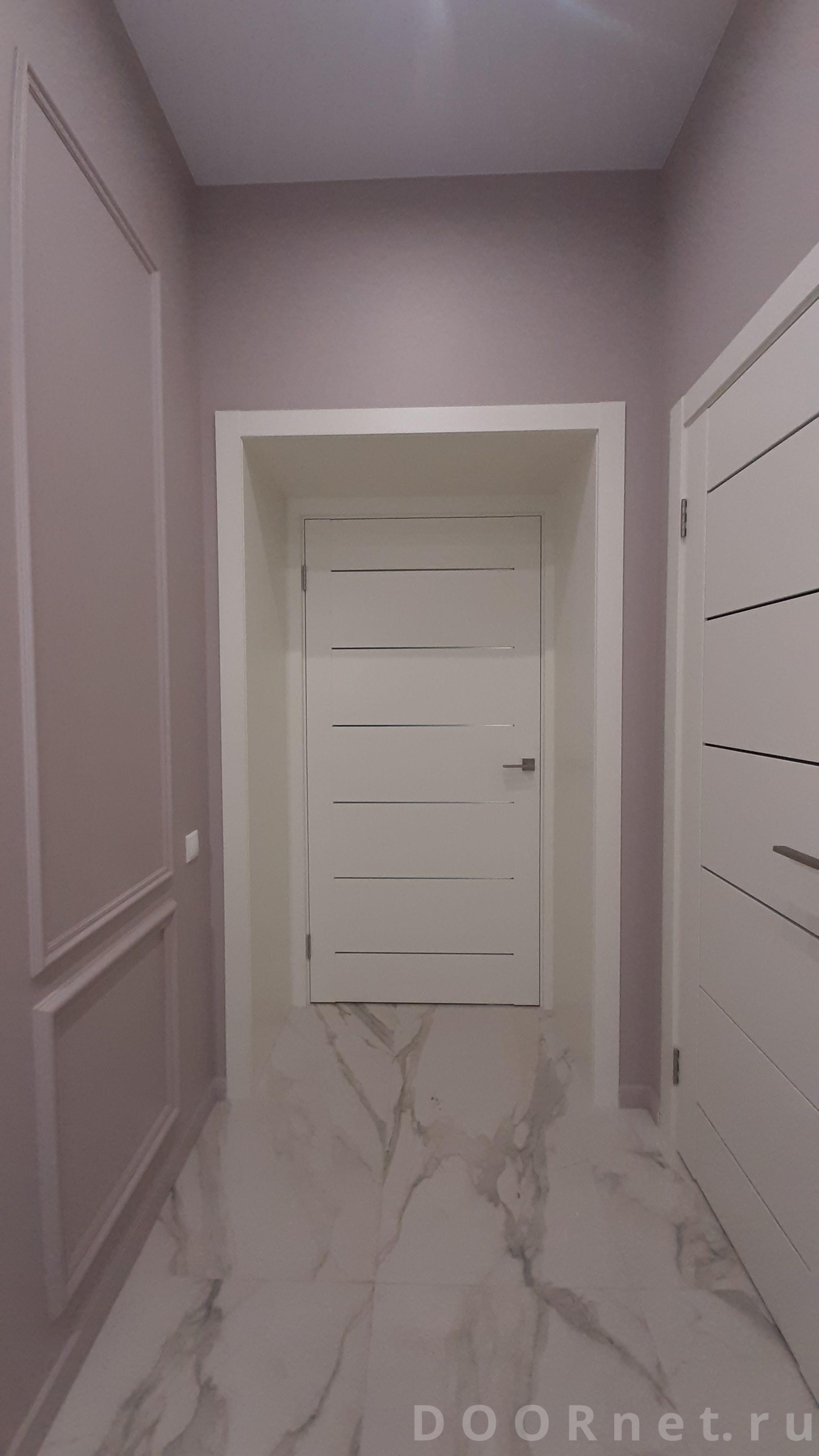

итог
итог
итог
итог
