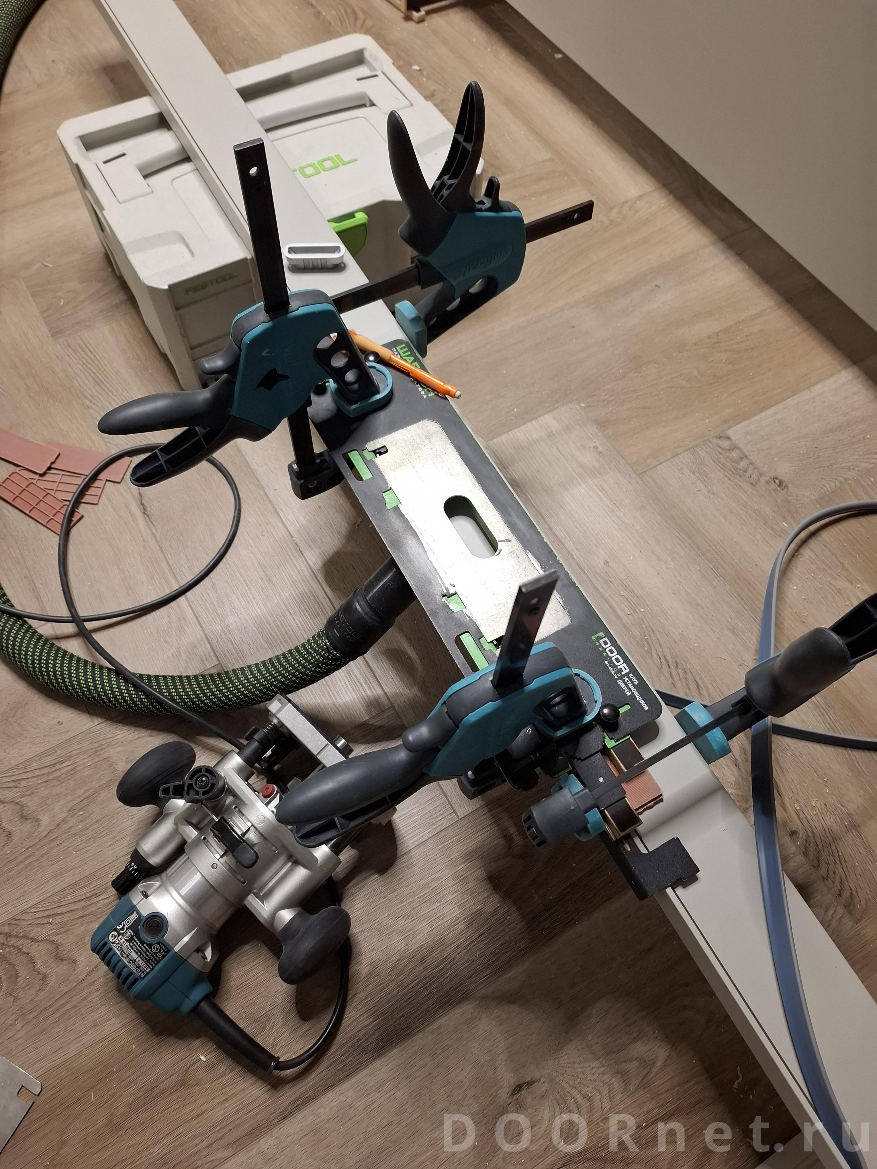

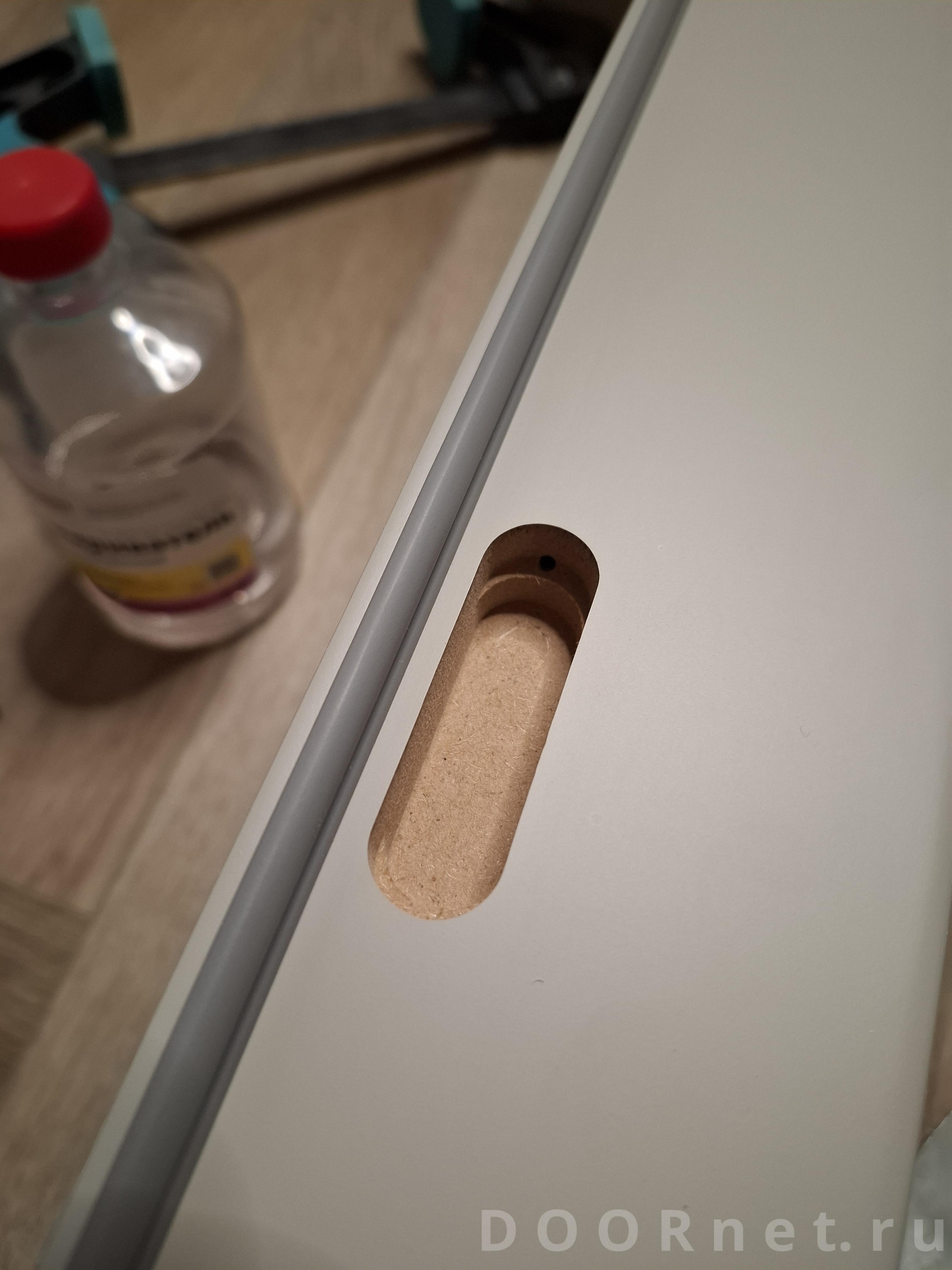

Врезку ответок решил сделать по шаблону, т.к. дверь такая не одна. Все описание в комментах под фото.
p.s. так же можно сделать фрезеровку чуть меньшим диаметром кольца , что бы в дальшем была возможность небольшой микрокорректировки на более лучший прижим или ослабление полотна относительно резины подкладкой тонкого материала в бок ответки. здесь не делал.
общий вид
общий вид

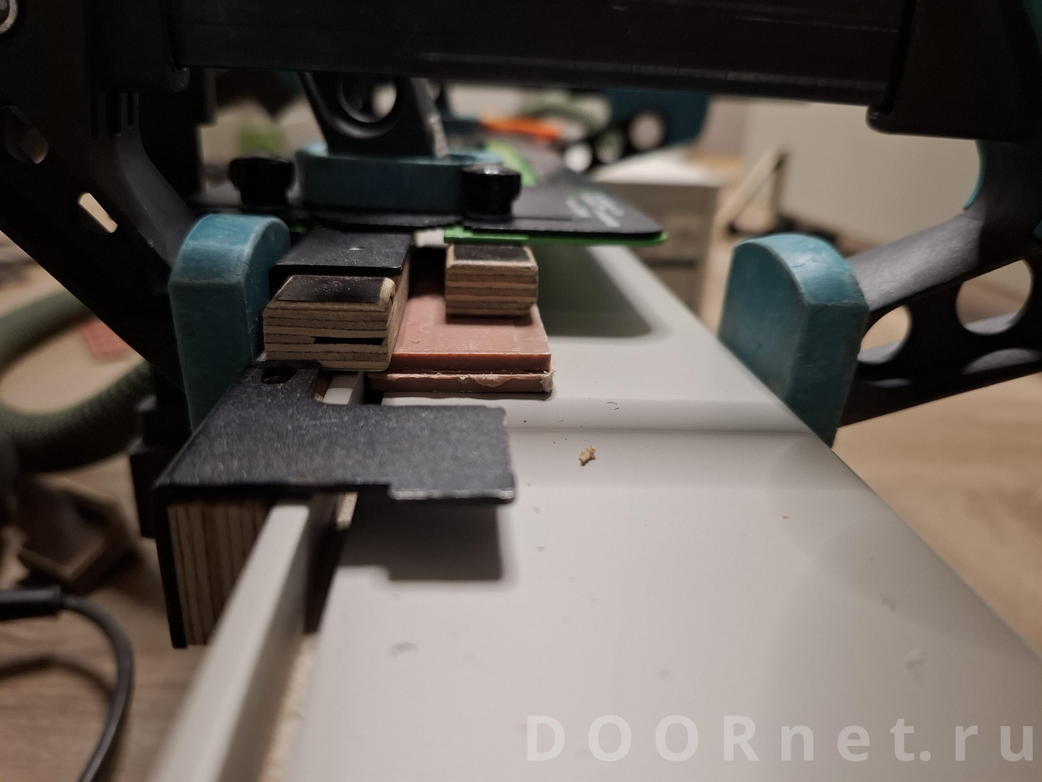

вынимаю торчащий уплотнитель  и компенсирую  высоту четверти короба пластинами

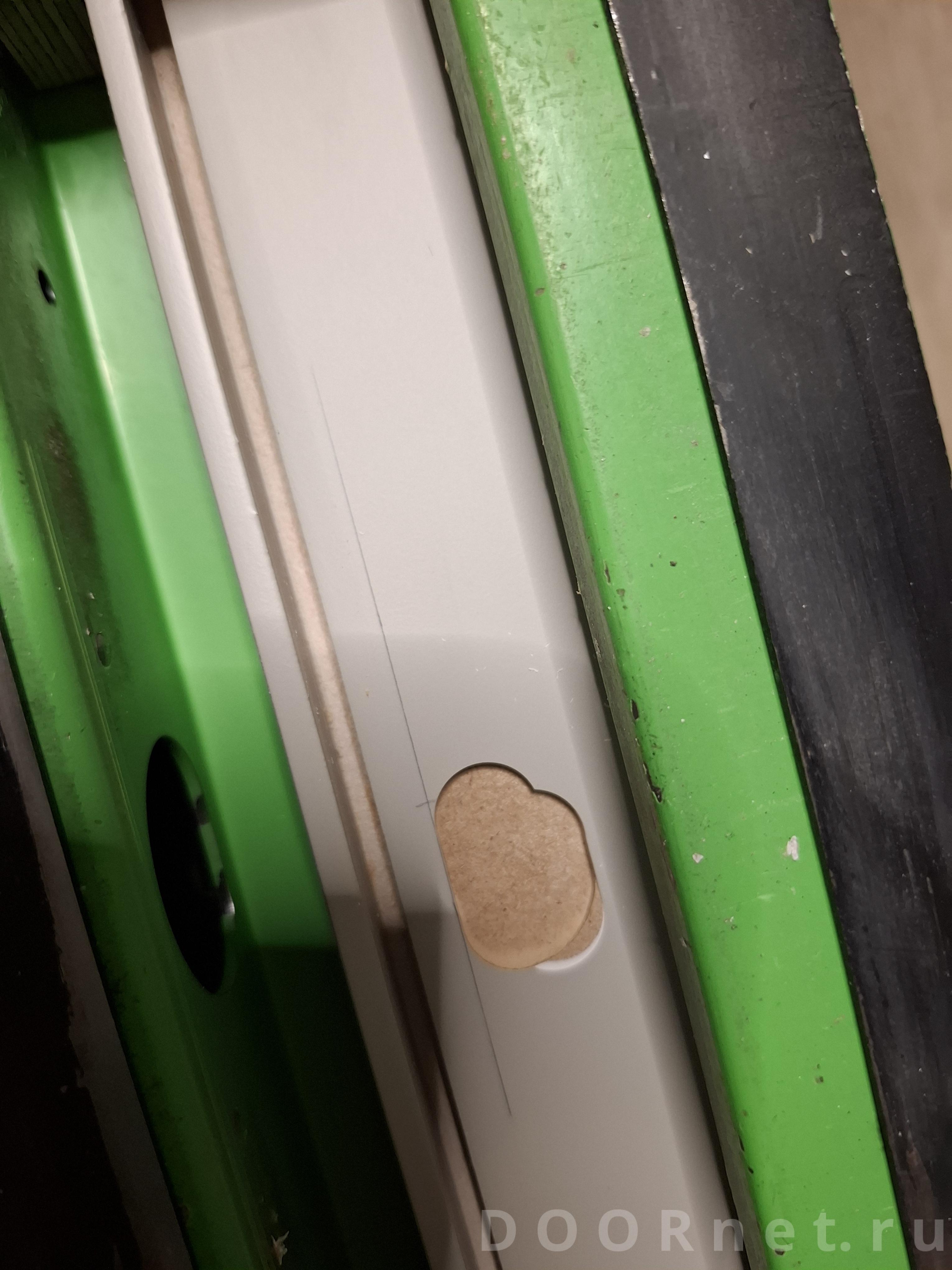

попадаю в край разметки,  в моем случае это ~4,8мм. от верхней удаленной точки уплотнителя с нужным переворотом ответки

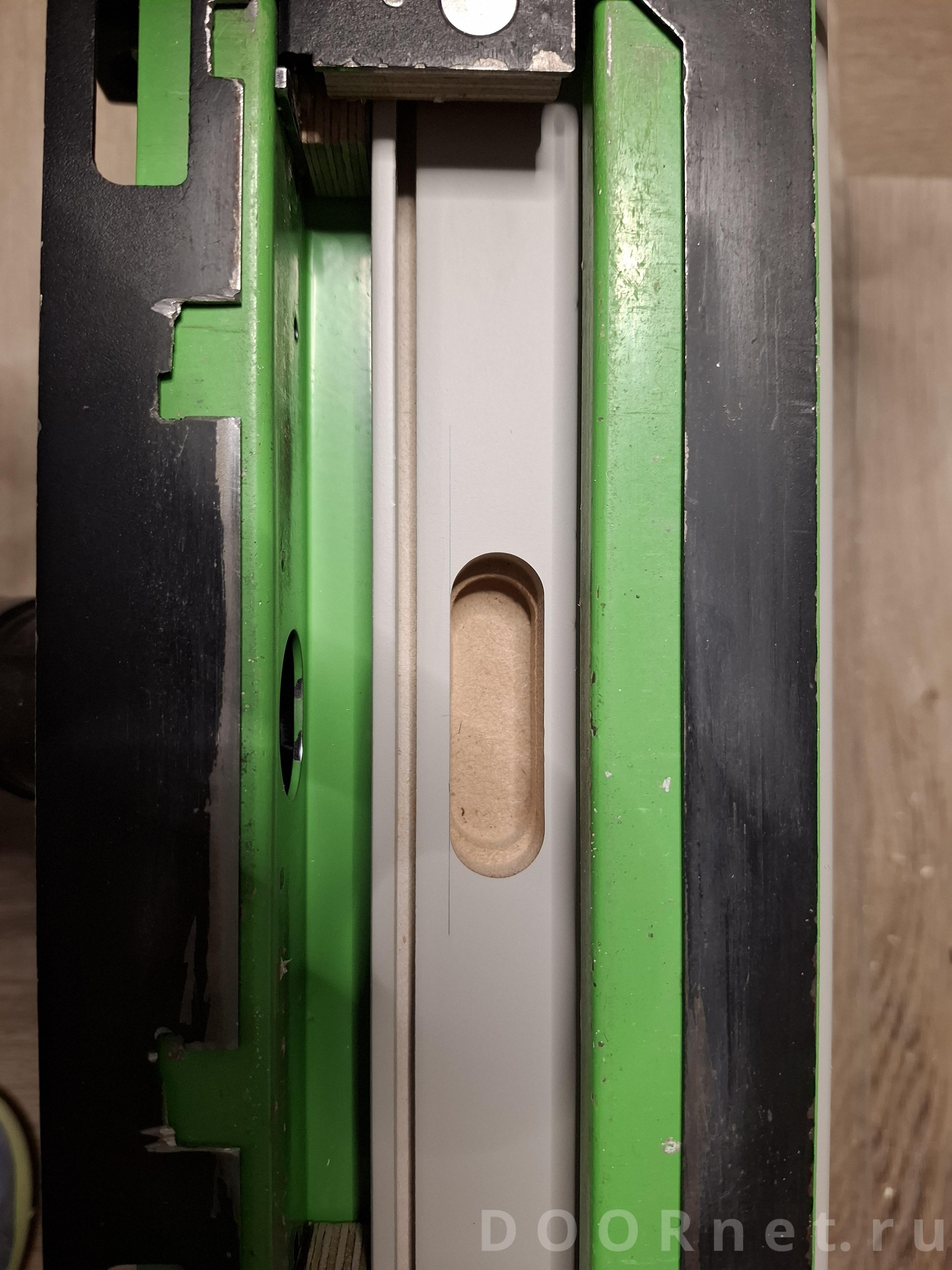

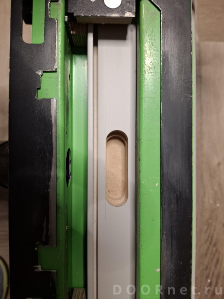

получилось точно
получилось точно
излишки  карандаша убираю обезжиривателем , т.к. обычная стирательная резина оставляет натёртый блестящий след  ,который уже потом ничем не убрать

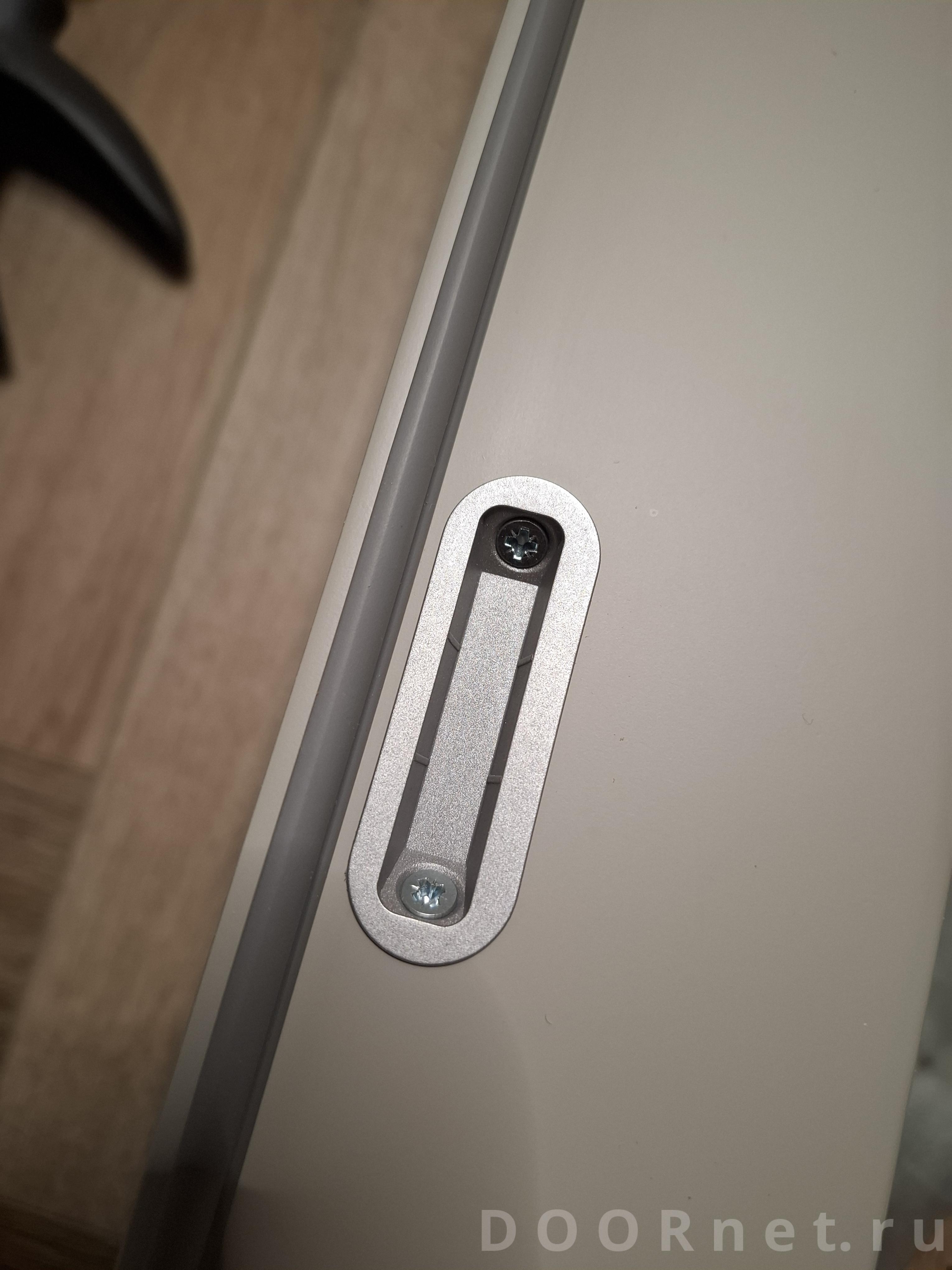

финиш. примерка. получилось без минимального люфта с полным заходом в конус для нормальной работы завертки механизма
