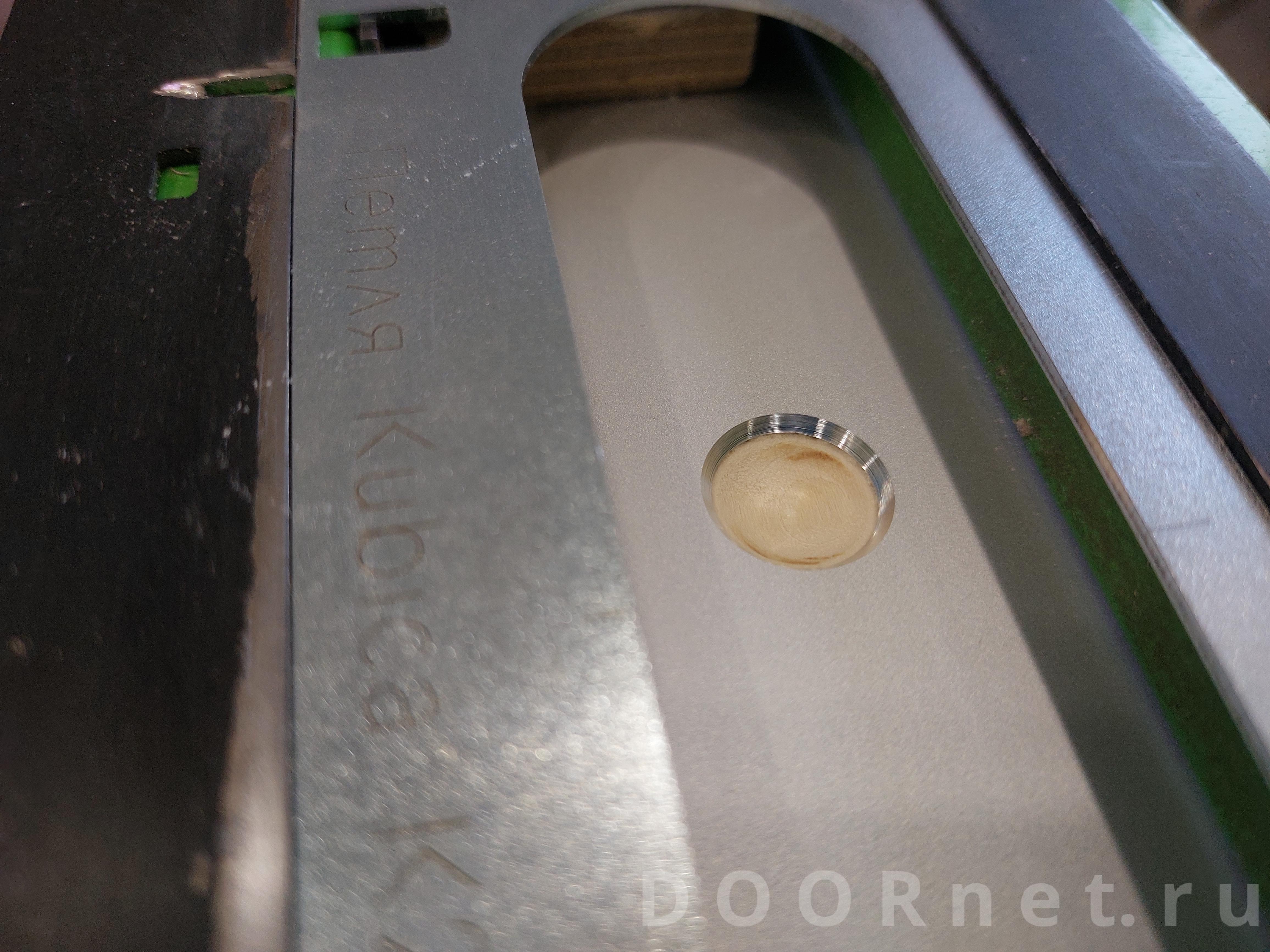

😵‍💫 фрезеровка в алюминий
Заход делаю кромочником с галтельной фрезой 19мм. под основную 12-ти мм. спираль, тем самым снимаю нагрузку с торцевых ножей и безопасного быстрого начала. Прохожу лицо и при проходе тела предварительно делаю два заглубления по внутреннему ребру , тем самым отсекая его , что бы исключить удар по фрезе. Вынимаю , прорезая силикон и дальше дофрезеровываю тело петли.
