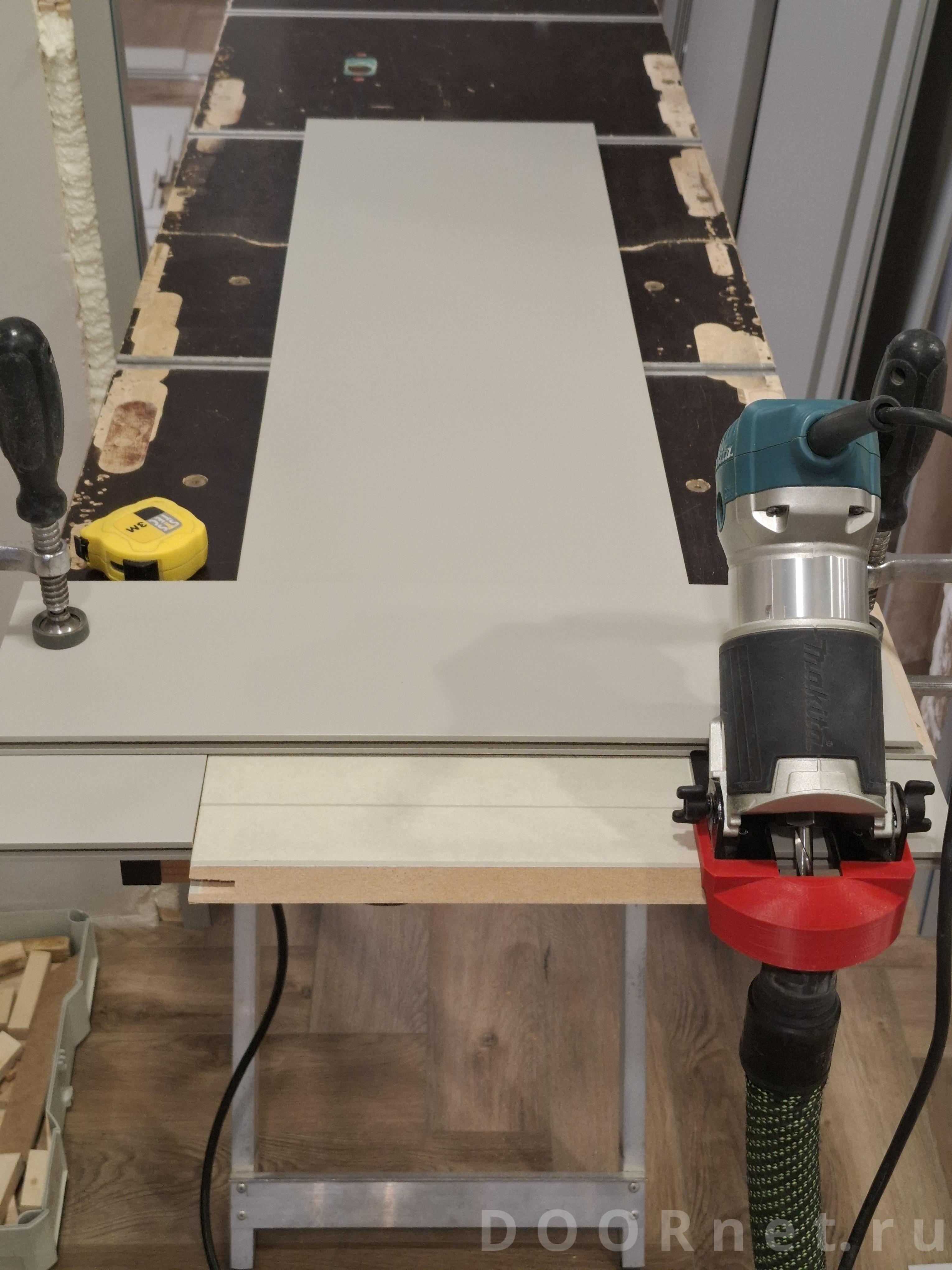

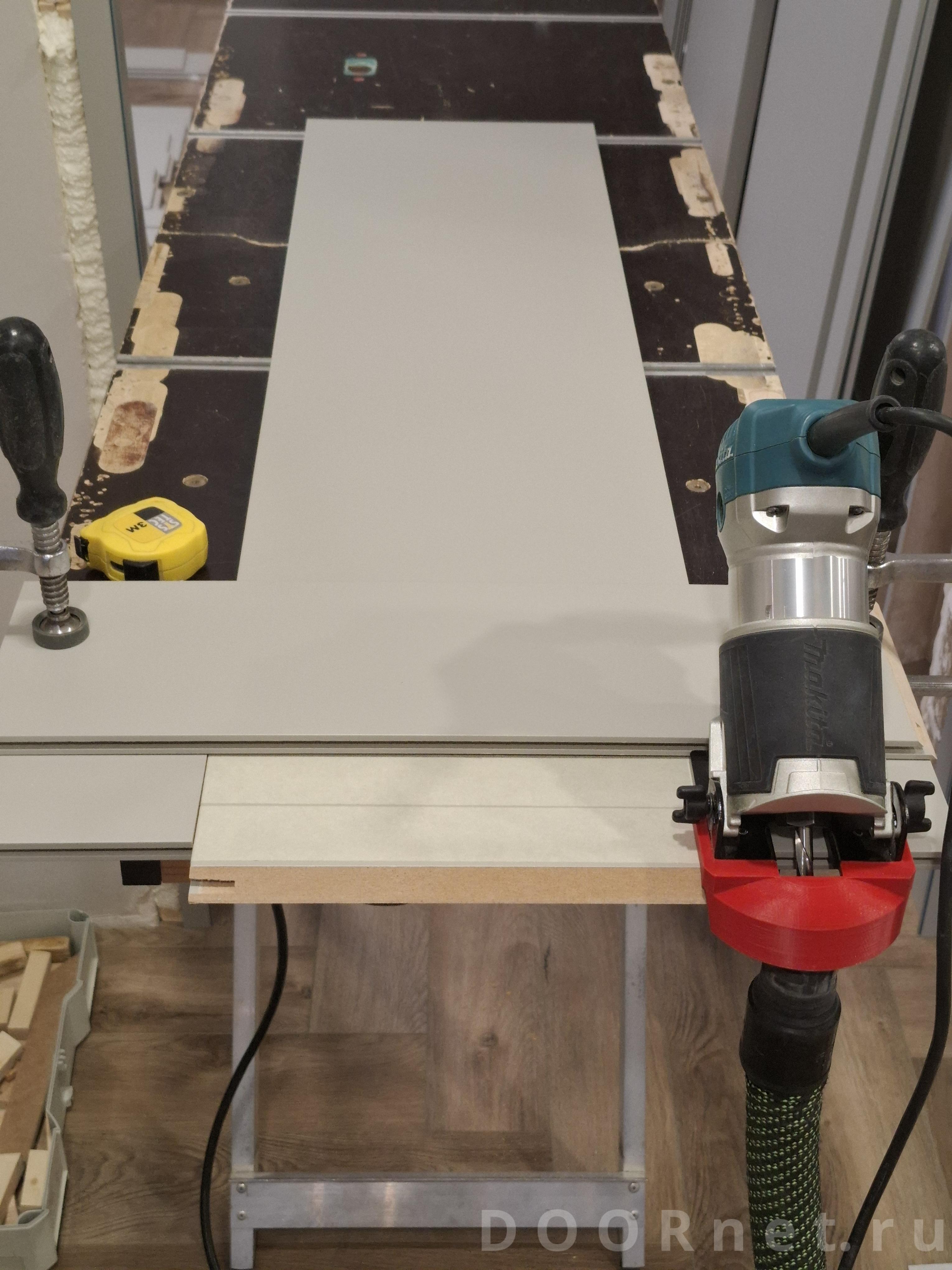

стыковка широких доборов под 45⁰ 😵💫
Нахожусь на объекте , где присутствуют различной ширины доборные элементы. от 80 до 400мм. некоторые из них я буду соответственно выставлять в 45⁰, а вот с широкими загвоздка. рез погружной пилой с наклоном по шине даёт "такое себе" качество на этой эмали..
поэтому пришлось прибегнуть к самому крайнему запасному варианту. по фрезе: спираль , у меня 8мм. и желательно пылеудаление. без него будет проблема
на таких работах. у меня кастомное. от конца подошвы до спирали 8мм . расстояние в 78мм. выставляю упор на +1мм. и прогоняю. снимать можно хоть 0.1 мм. тем самым добиваться точности линейного размера.
по спирали: верхний рез. отходы вниз. можно компрессионную. нижний рез, думаю , что не подойдёт.
