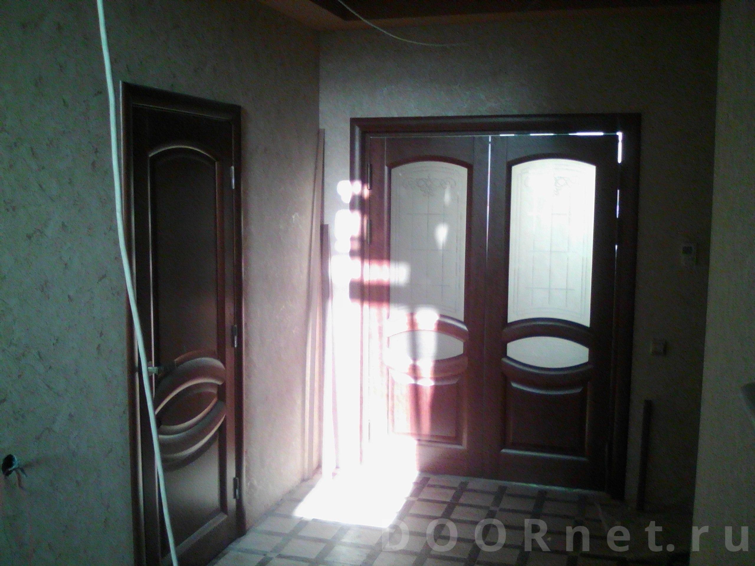

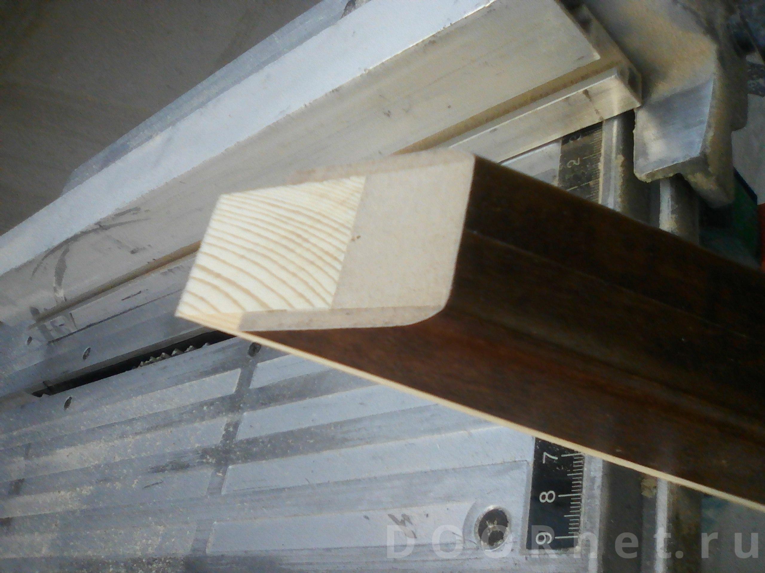

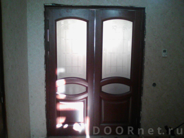

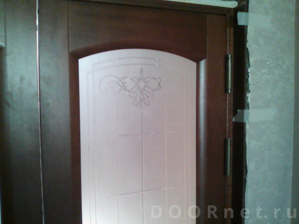

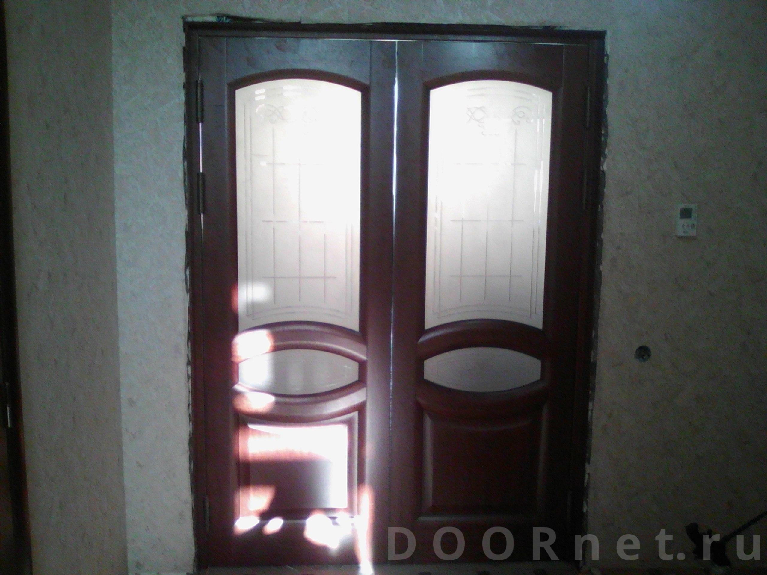

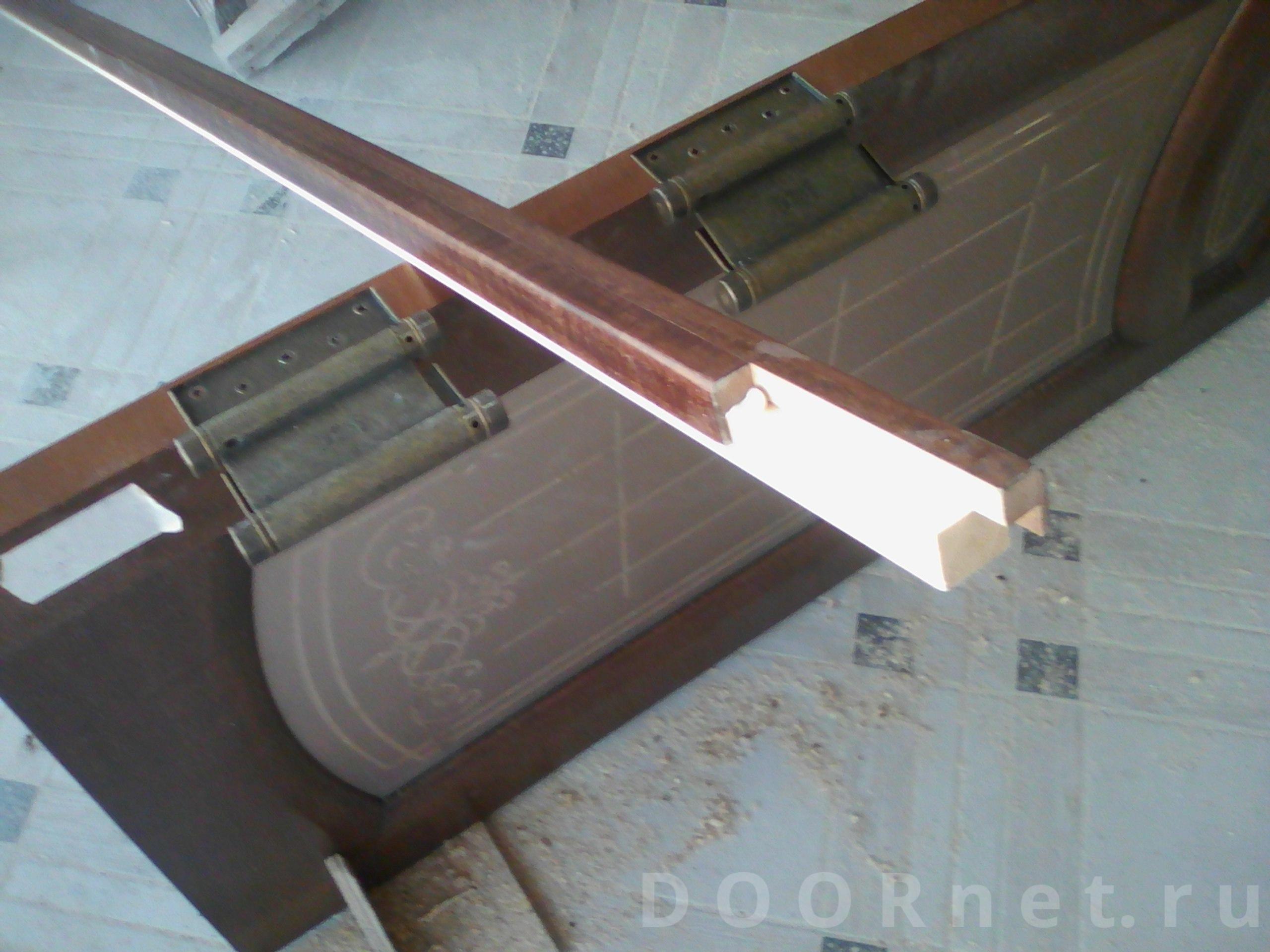

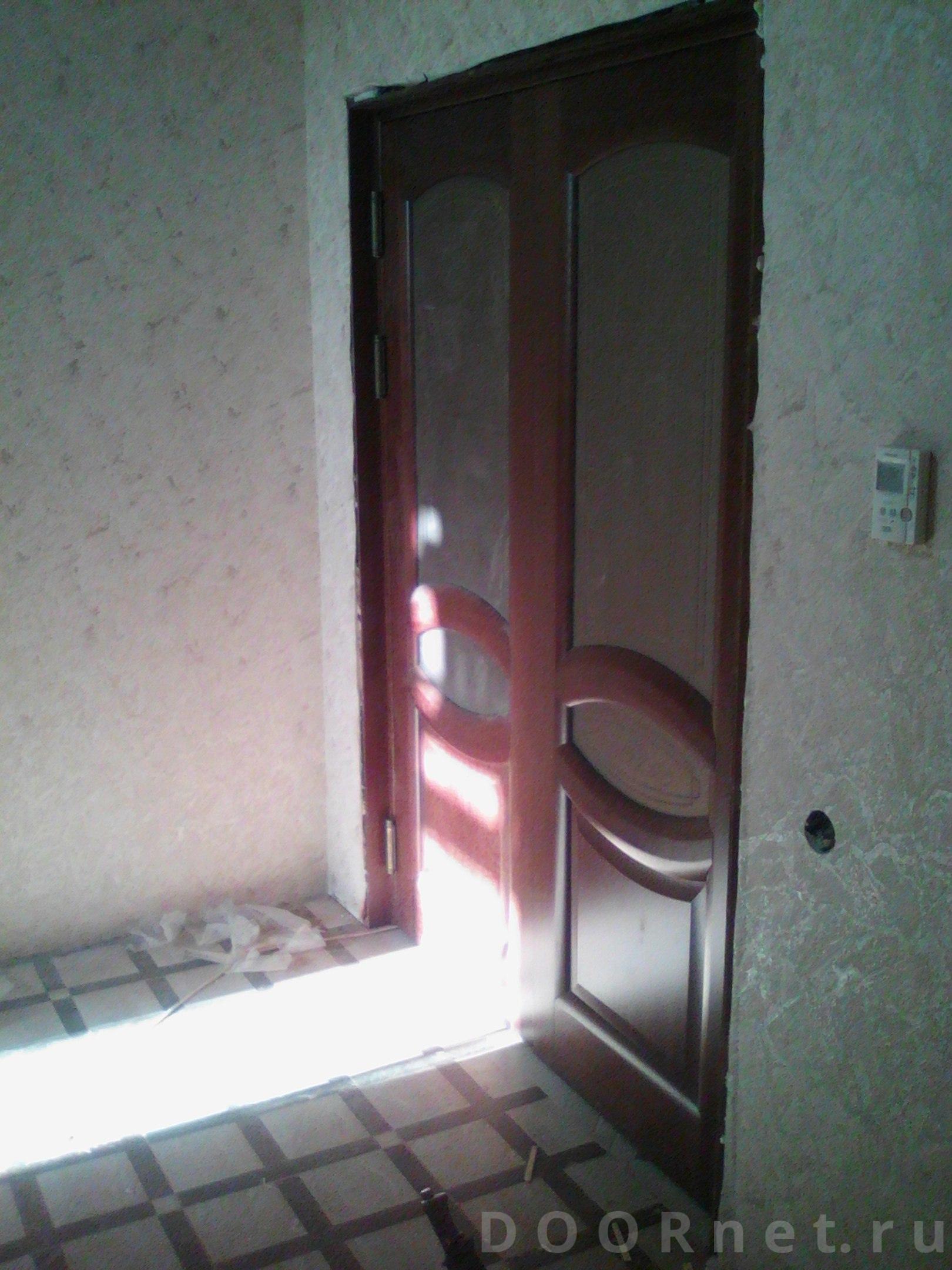

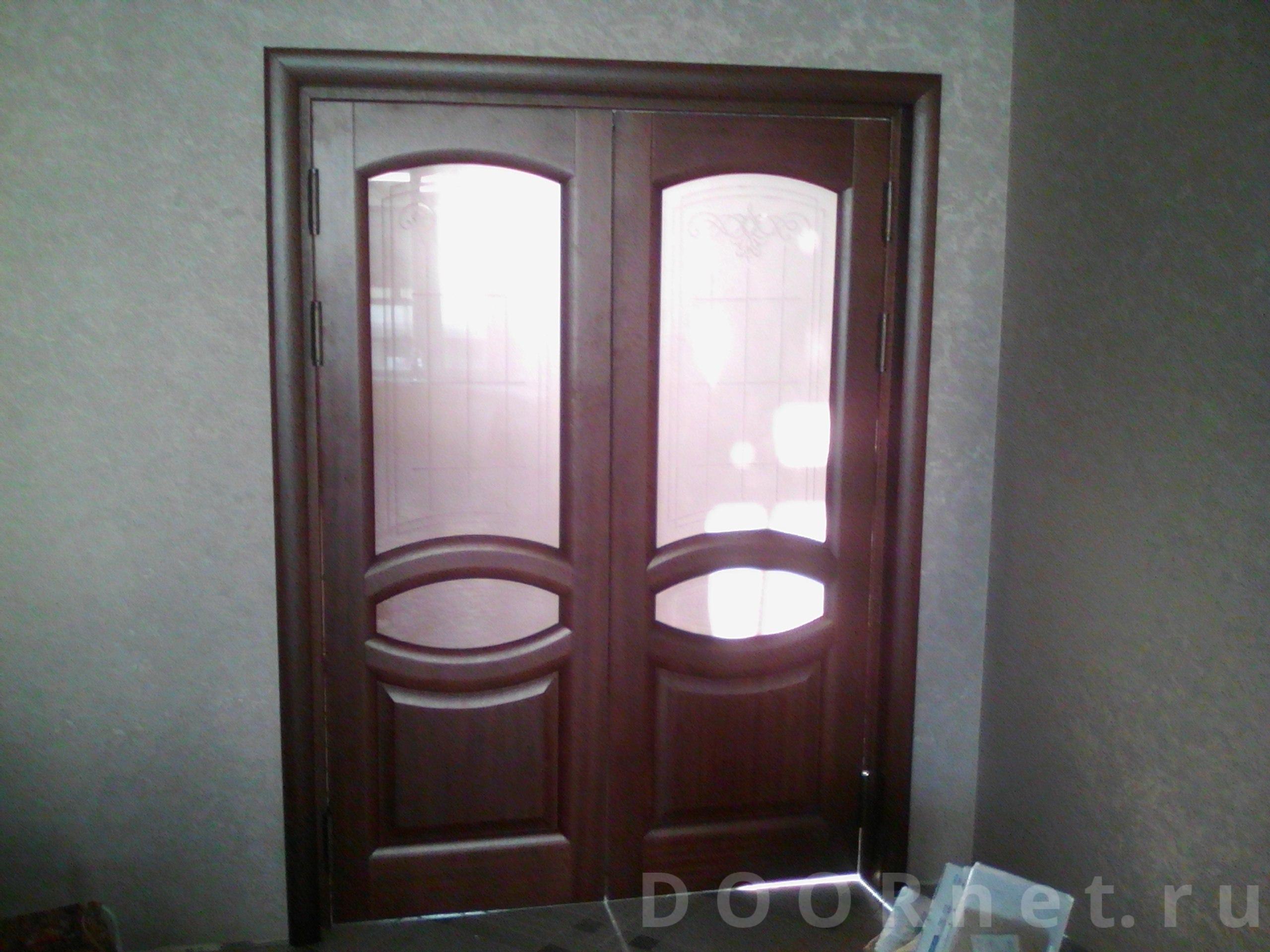

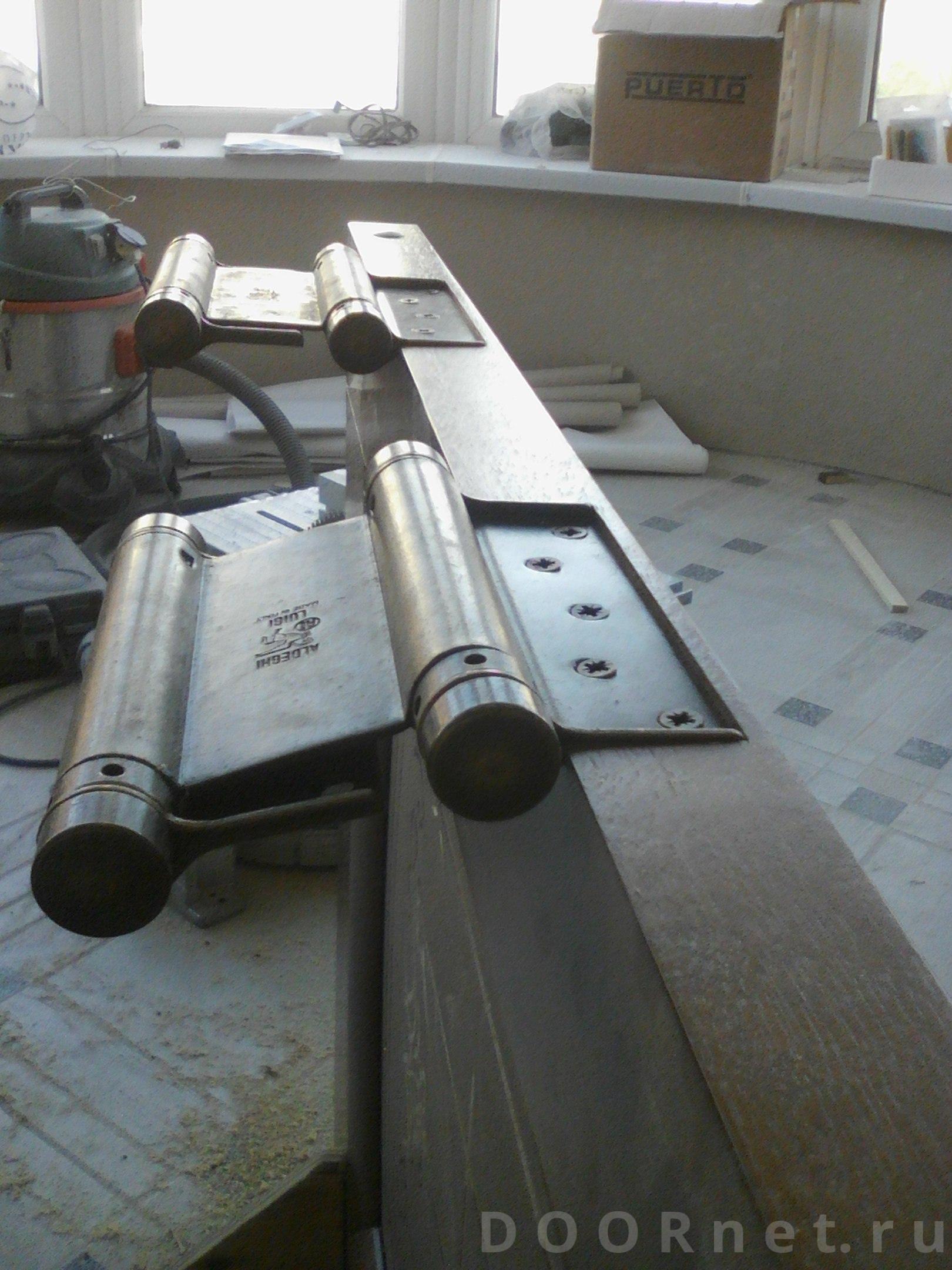

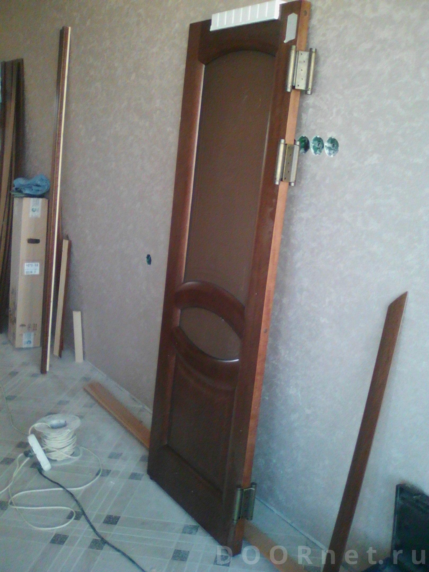

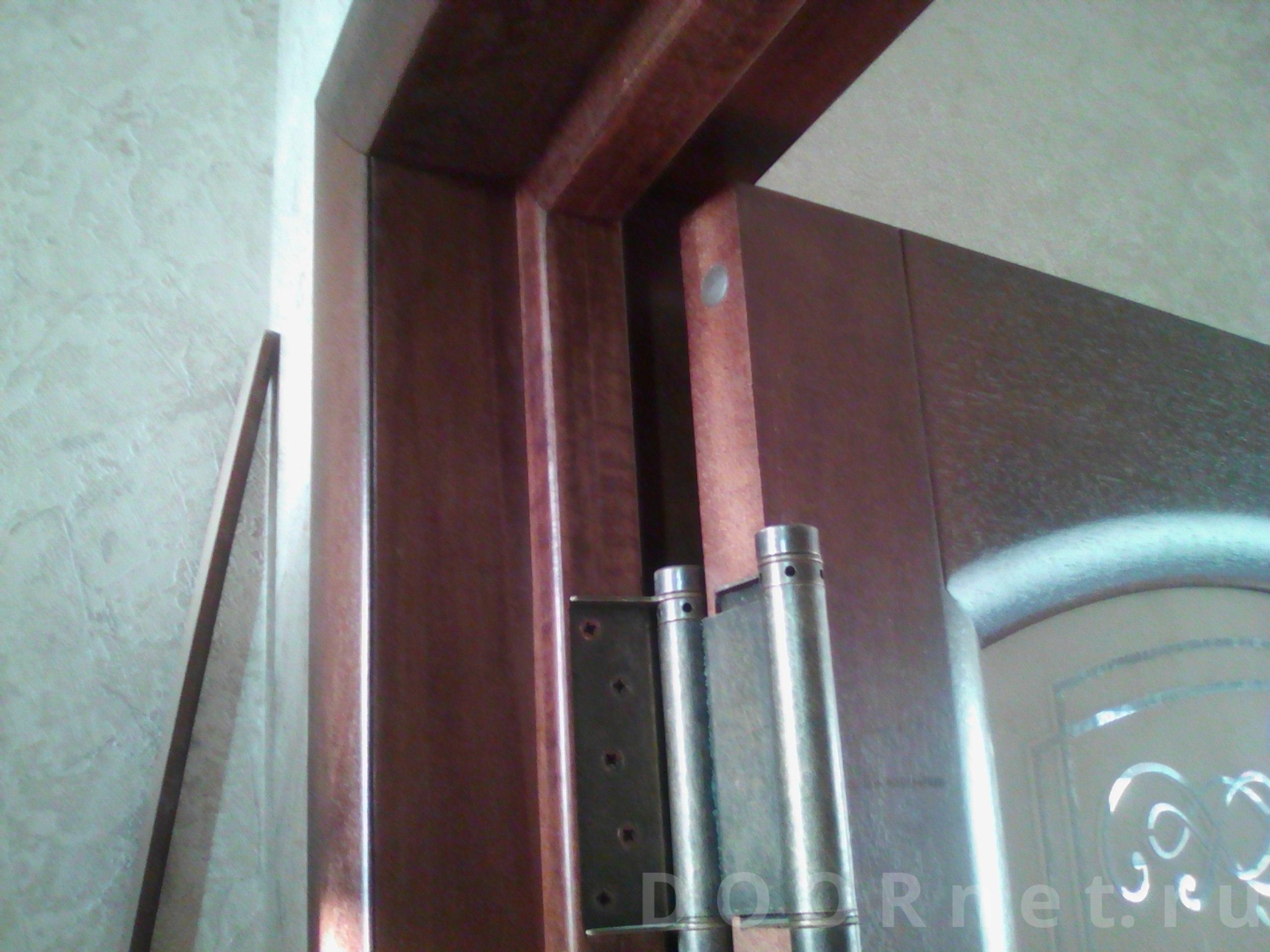

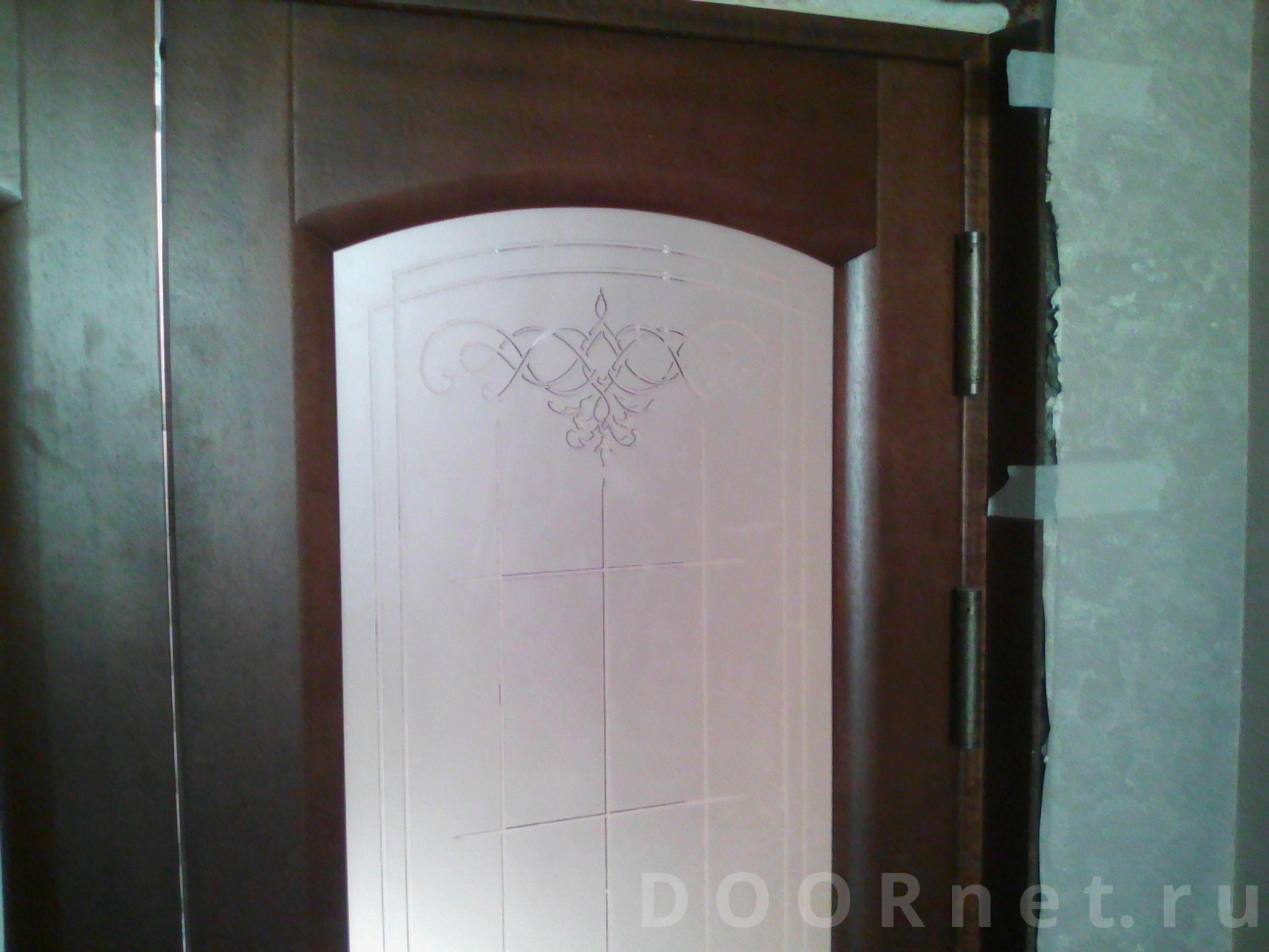

Монтаж распашной двери из двух полотен на барные петли, коробку для которой изготовил самостоятельно. Распустил телескопические наличники так что бы при склеивании они имели толщину полотна, внутрь вложил брус. Зазоры : со стороны петель 3мм, верх 3 мм, между полотнами 5мм ( при зазоре между полотнами менее 3,5 мм они могут встречаться). Креплеж скрытый, по 2 нагеля под петлю. Работа по времени заняла 2 дня.
