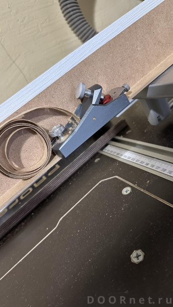

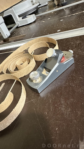

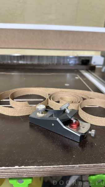

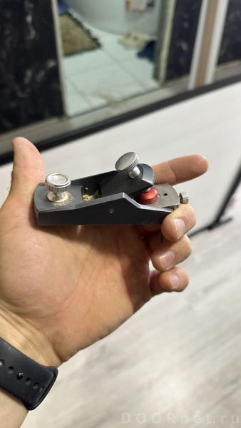

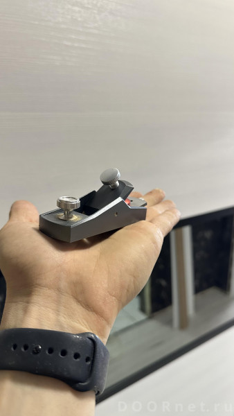

Вот такой мини-рубанок со мной ездит и частенько выручает🦾
Некоторые фабрики не могут в цеху воткнуть наличник в короб и понять, что это две нестыкуемые детали, и отправляют это всё дело к заказчикам, а тут нам, монтажникам, — пили погружкой, делай клюв на наличнике тоньше, дыши пылью и т. д. 🙃
Поэтому такой микропомощник со мной давненько катается: одним взмахом снимает толщину, которую мне нужно.
Кому интересно — вот ссылка https://market.yandex.ru/cc/6fp4vd
Да конечно есть варианты намного дешевле, но я этот увидел и растаял🫠

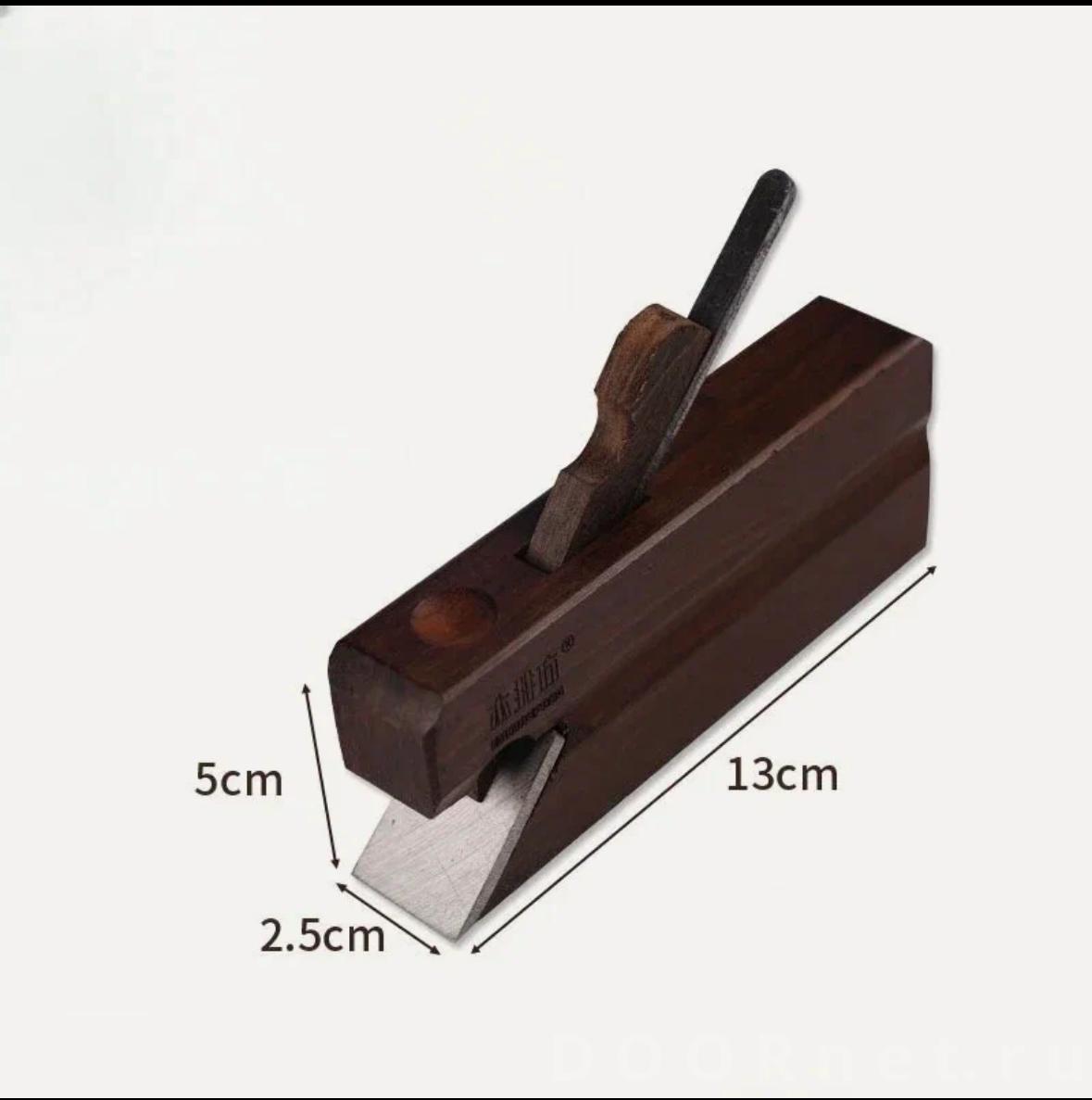

Для тех кому надо прям полностью снять клюв, можно попробовать вот такой вариант рубанка. Сам я таким не пользовался https://market.yandex.ru/cc/6jV3C7
