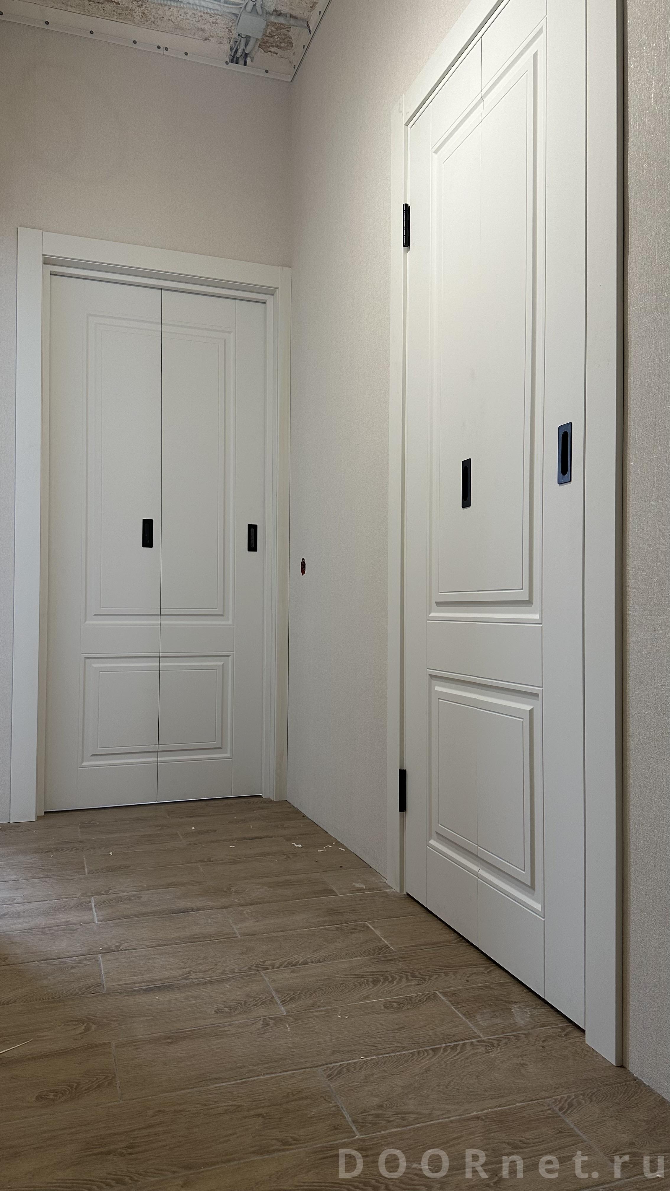

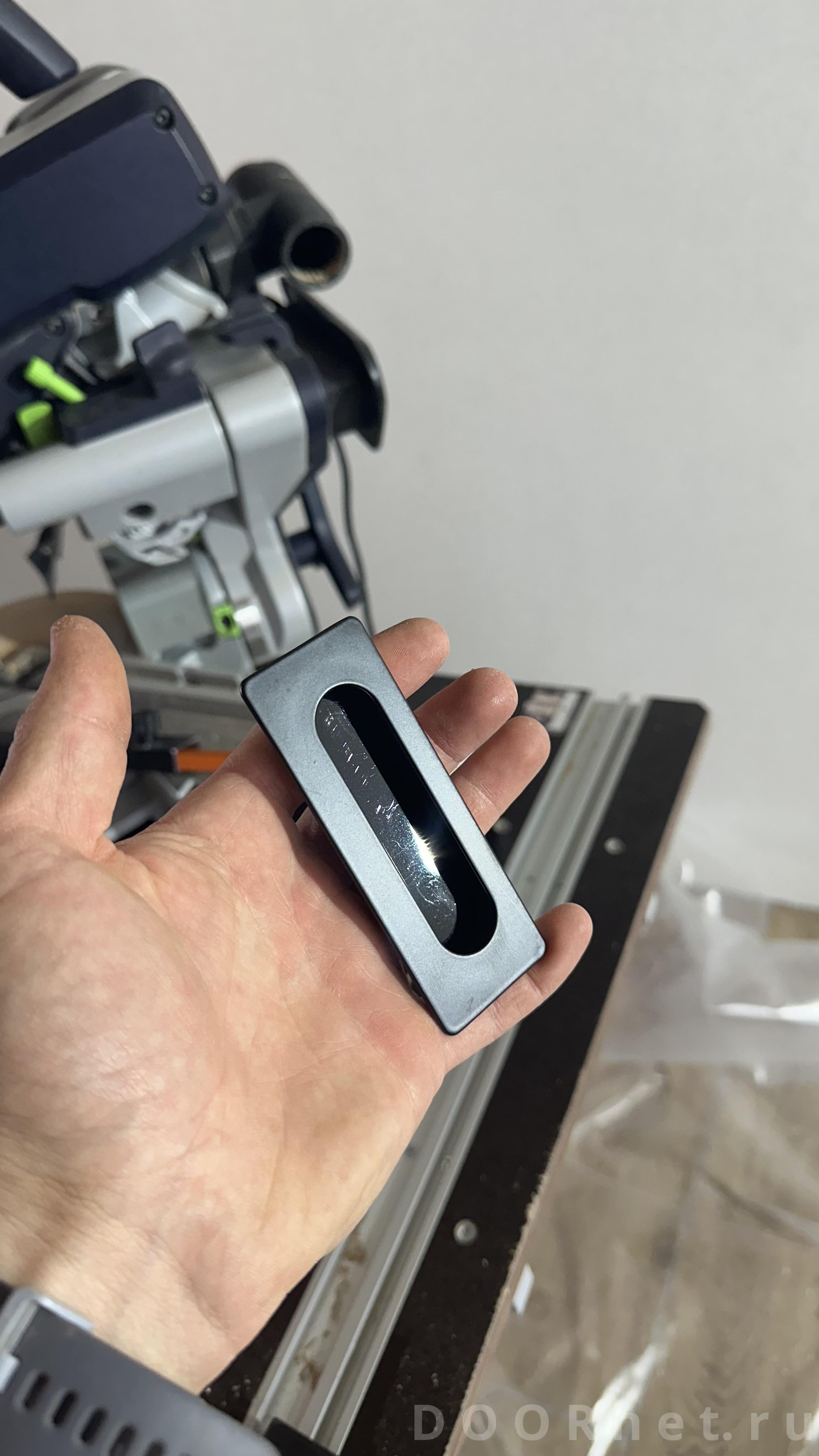

Приехал ставить книжки, нужной вставки под ручки не оказалось (где они их находят и постоянно разные непонятно, уже солить можно эти вставки).

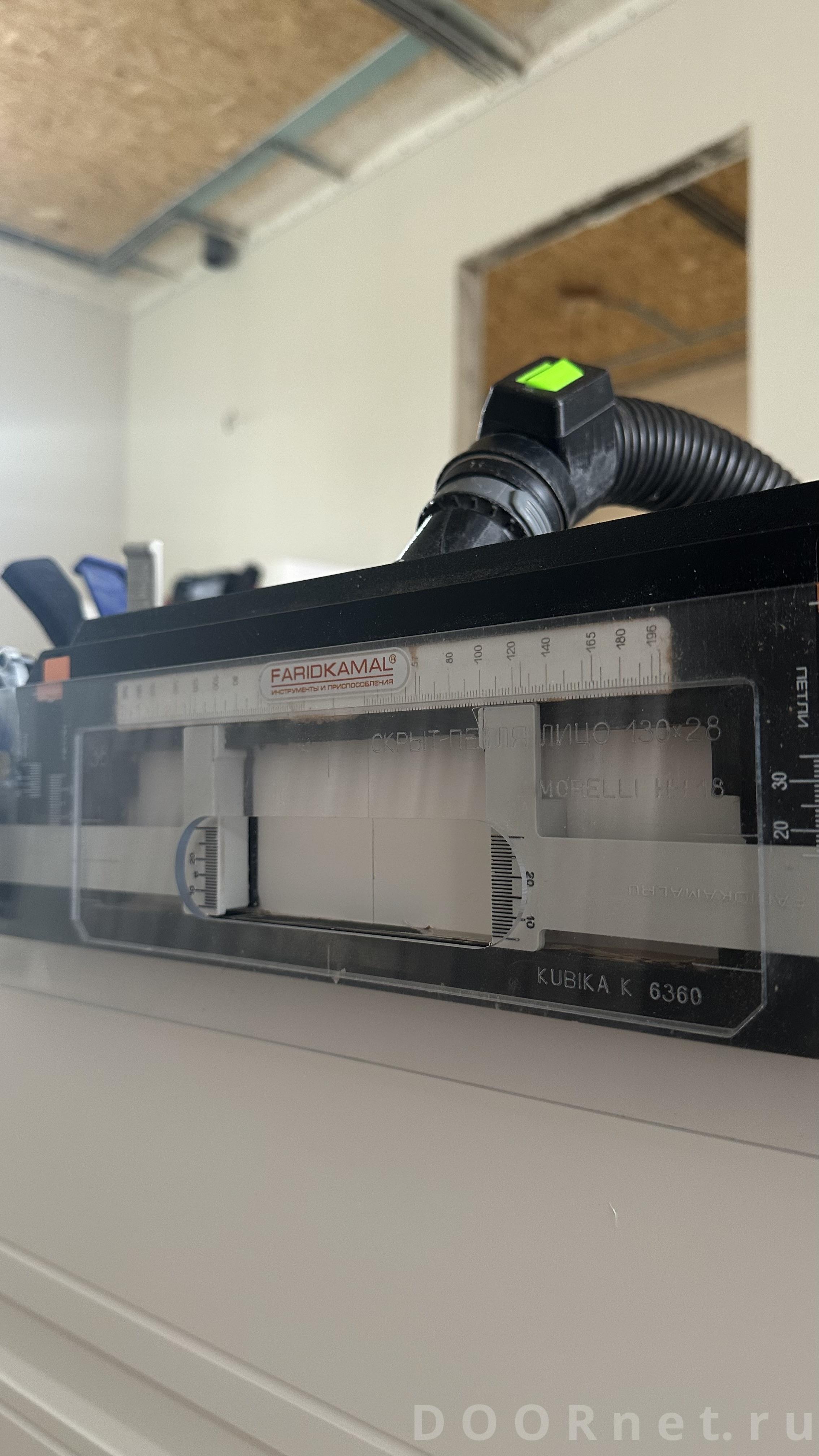

Так вот более менее подходила вставка от скрытых петель, по длине подогнал с помощью микроупоров, по ширине сыграл профилем на шаблоне, вот как это выглядело и что получилось

Что то подобное тоже попадалось подобрал вставку по ширине и длиннее, длинну далее выставил тоже микроупорами, тогда то и дошло что в принципе шаблон ФК мастер да и в принципе любой , достаточно универсальнны , глубину регулируешь фрезером а все остальное выше перечислил, главное вставку подобрать по ширине и отцентровать правильно
