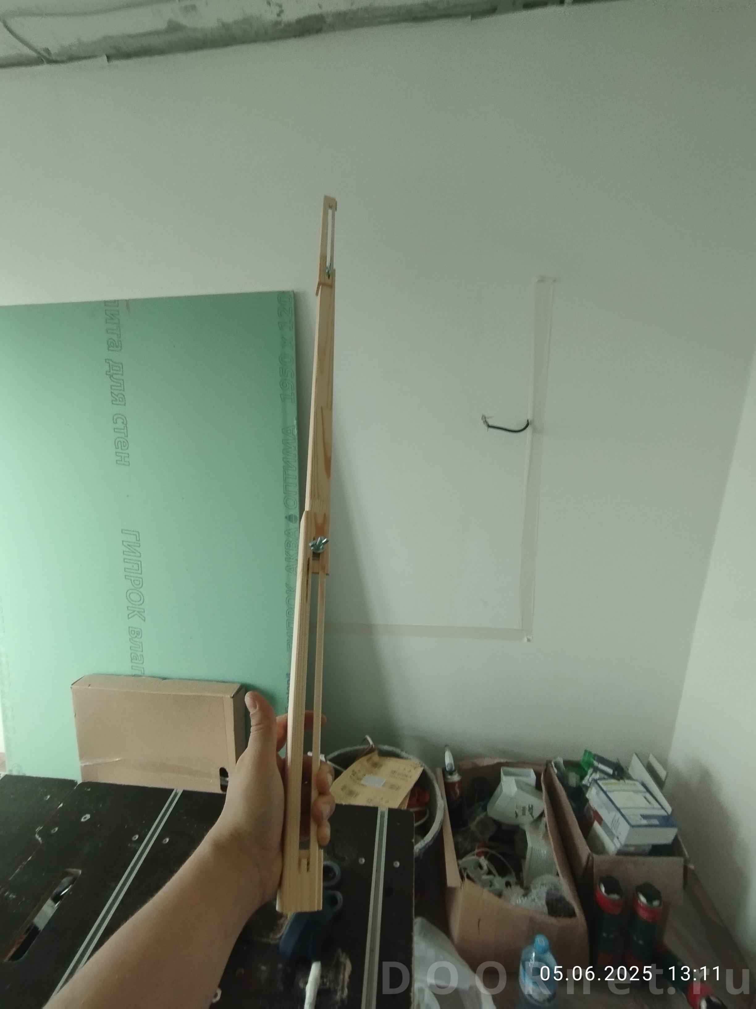

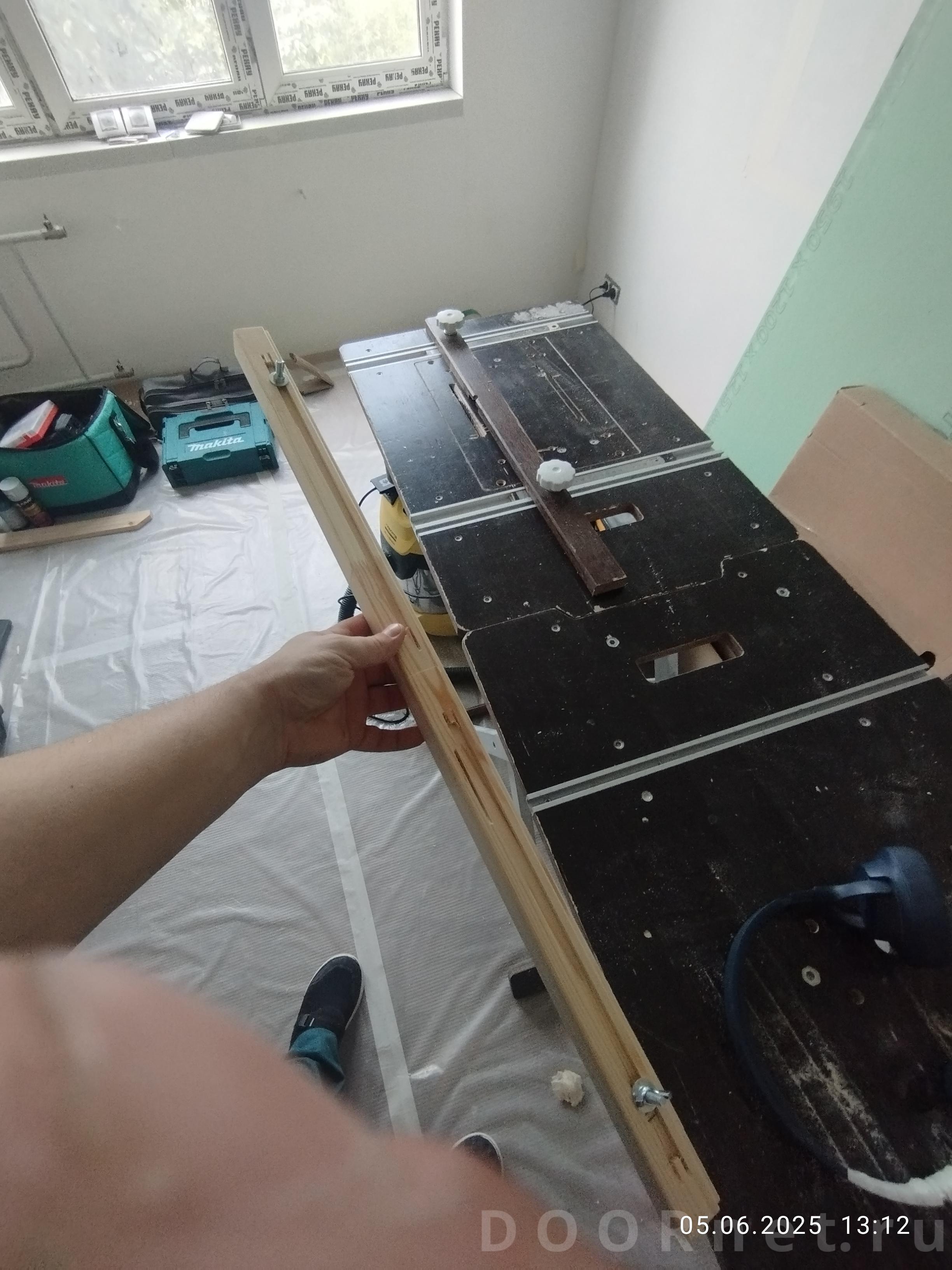

Предлагаю публиковать свои самоделки тут.
Начну первый.
Имеется: торцовка, погружая в столе(фрезером тоже можно) 2 метра деревянного уголка 30*30, винт, барашковая гайка, шайба(все М6, всего по 2) и акфикс(куда без него)
Рейка разметочная для контроля межпетлевого расстояния и замка/ответки.

Собственно видео
