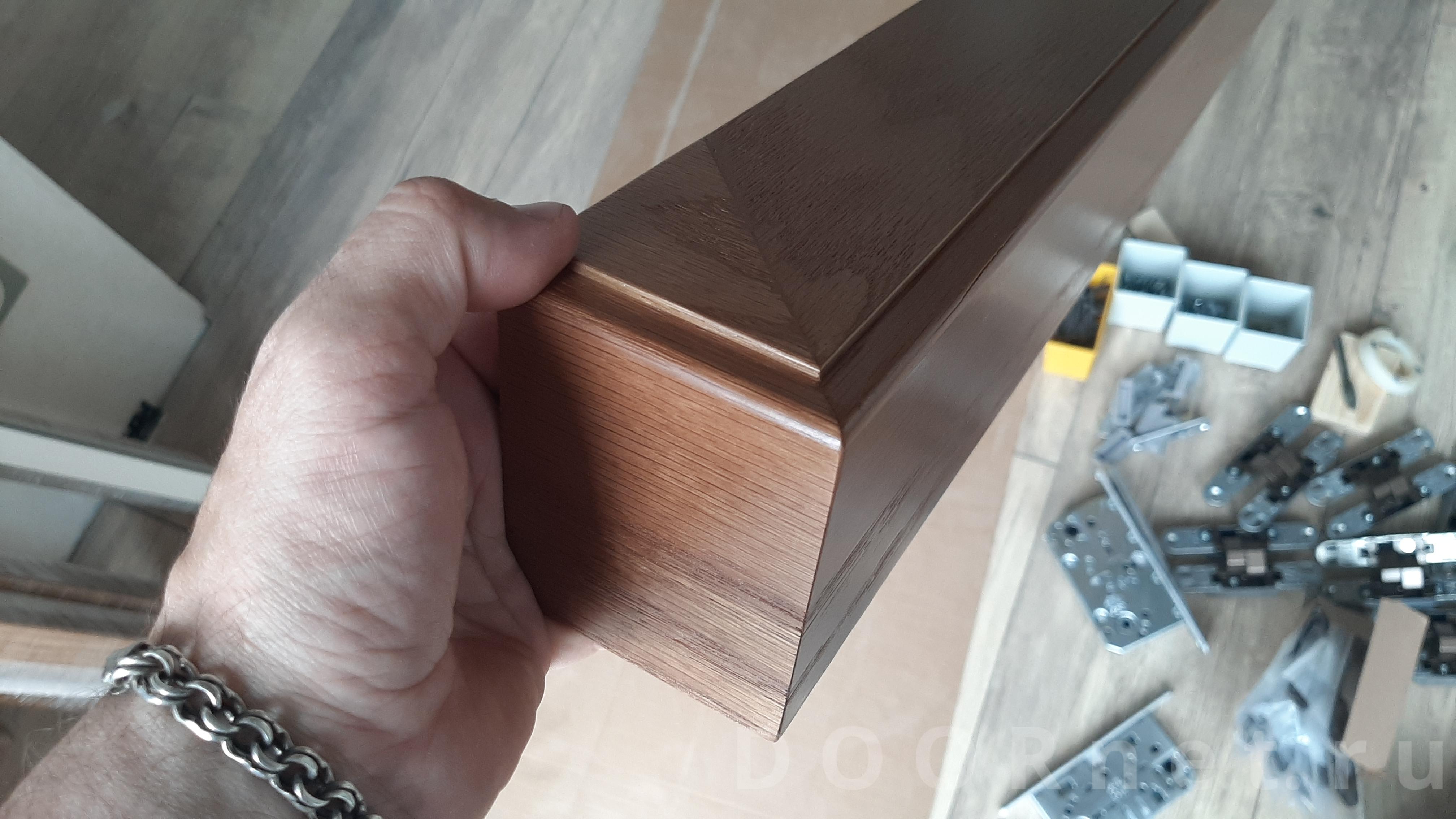

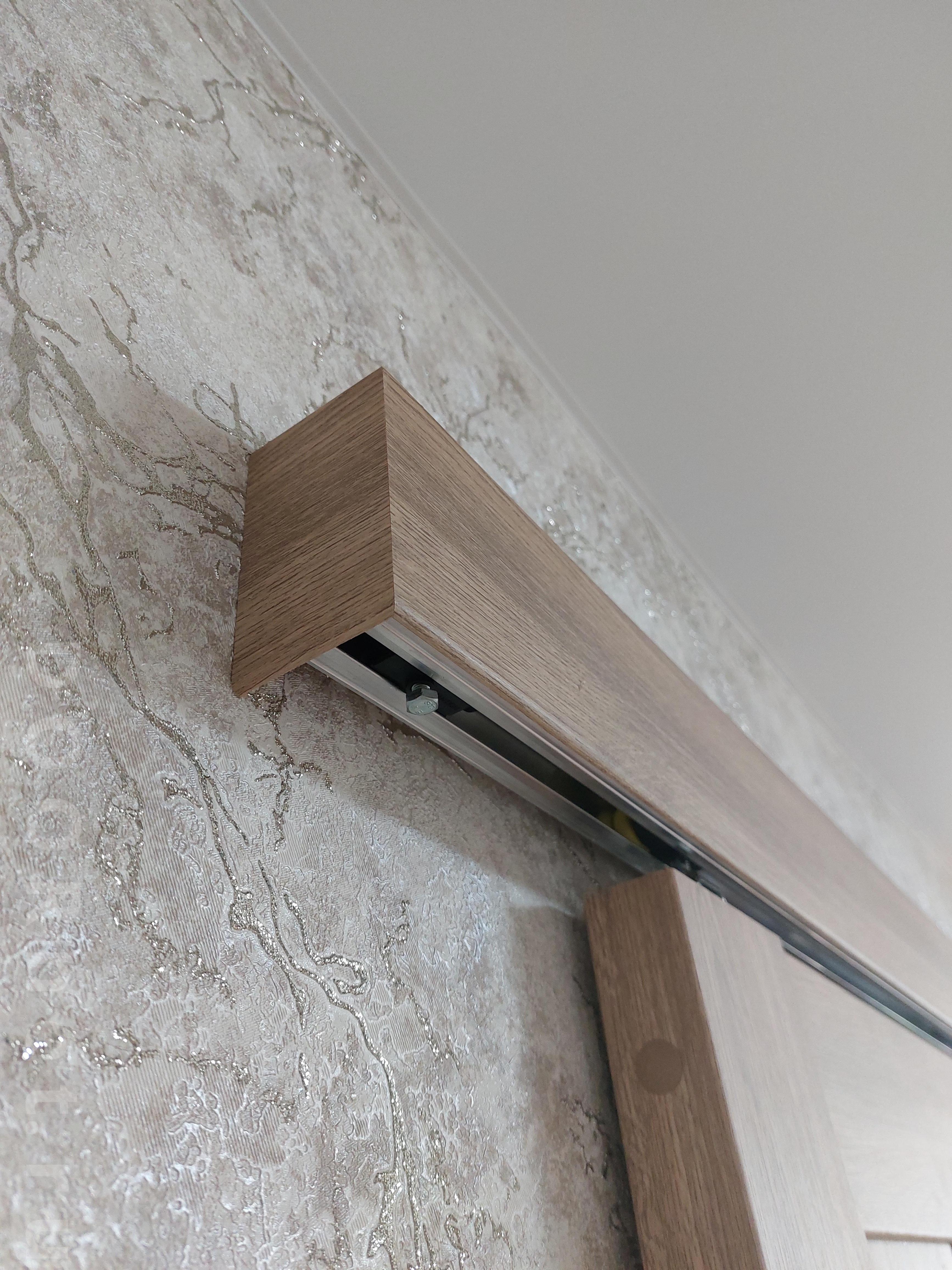

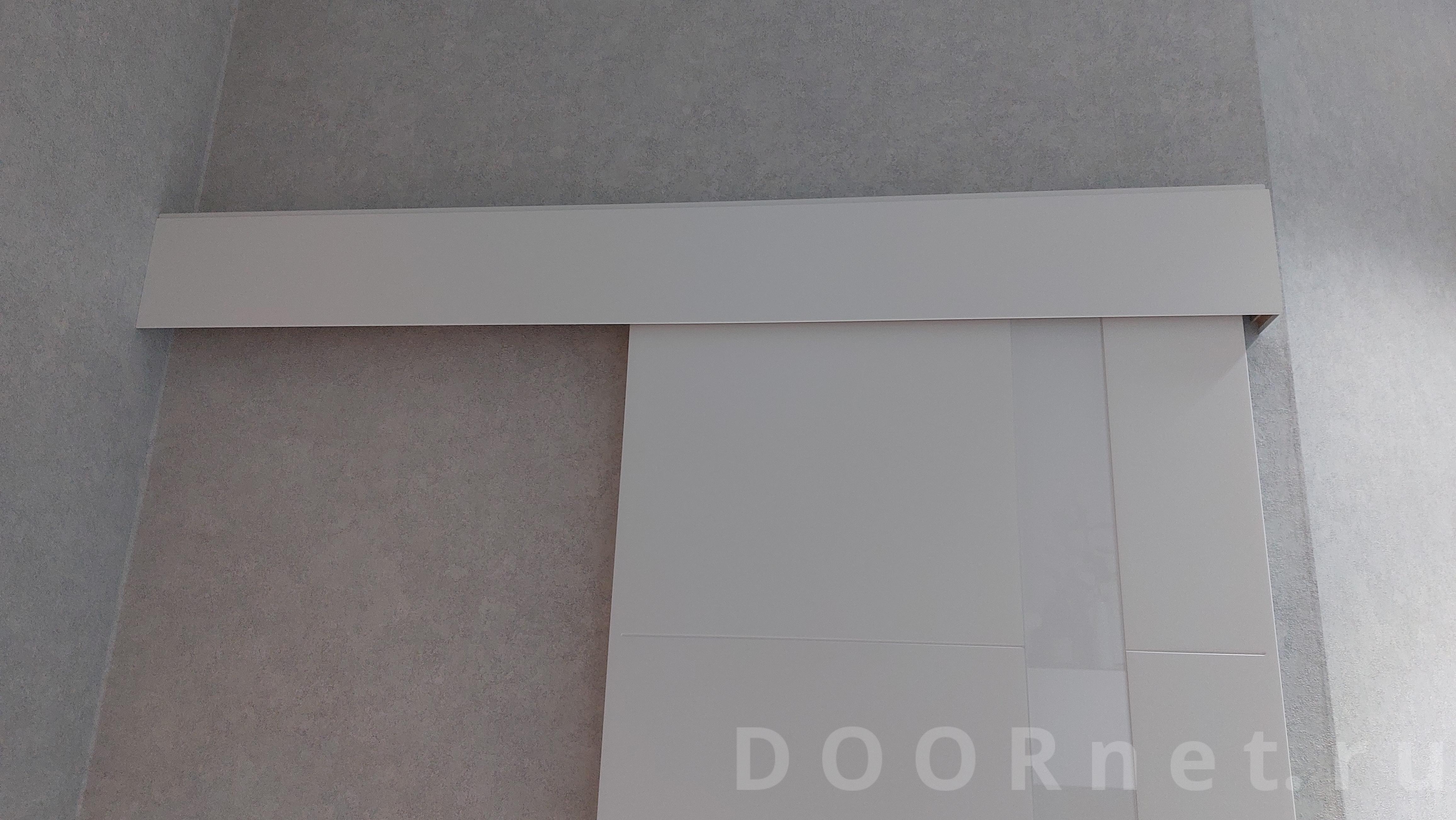

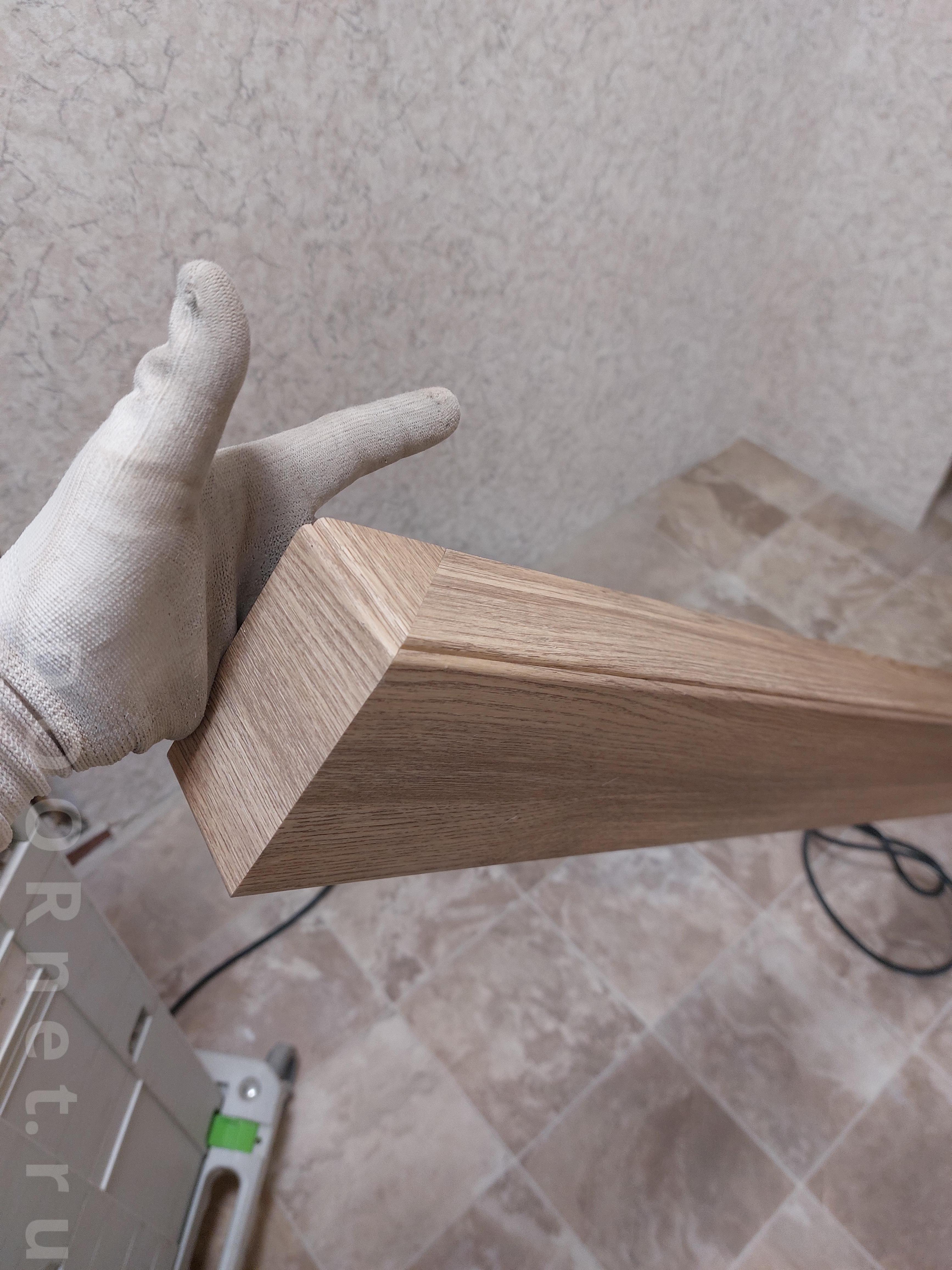

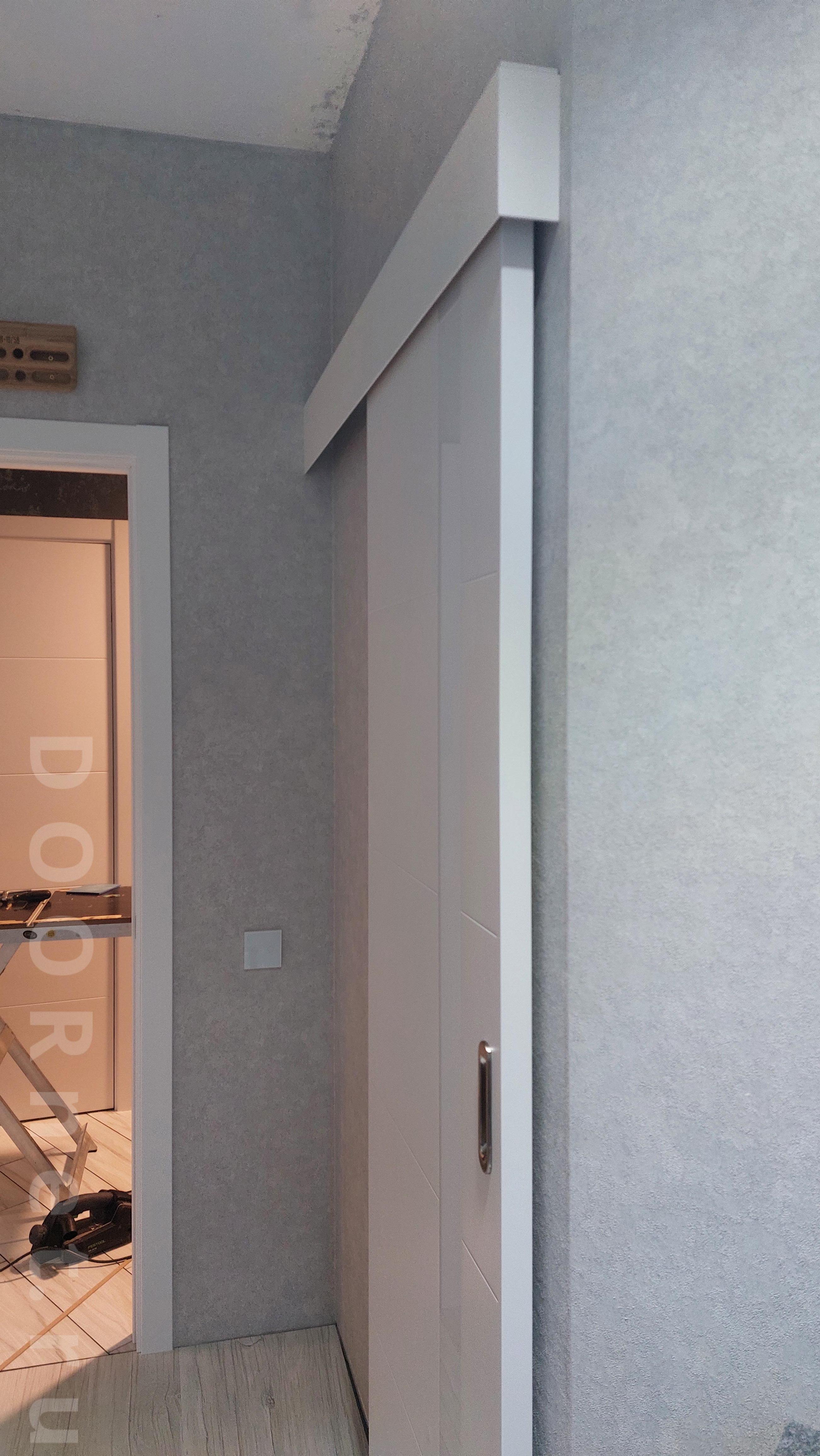

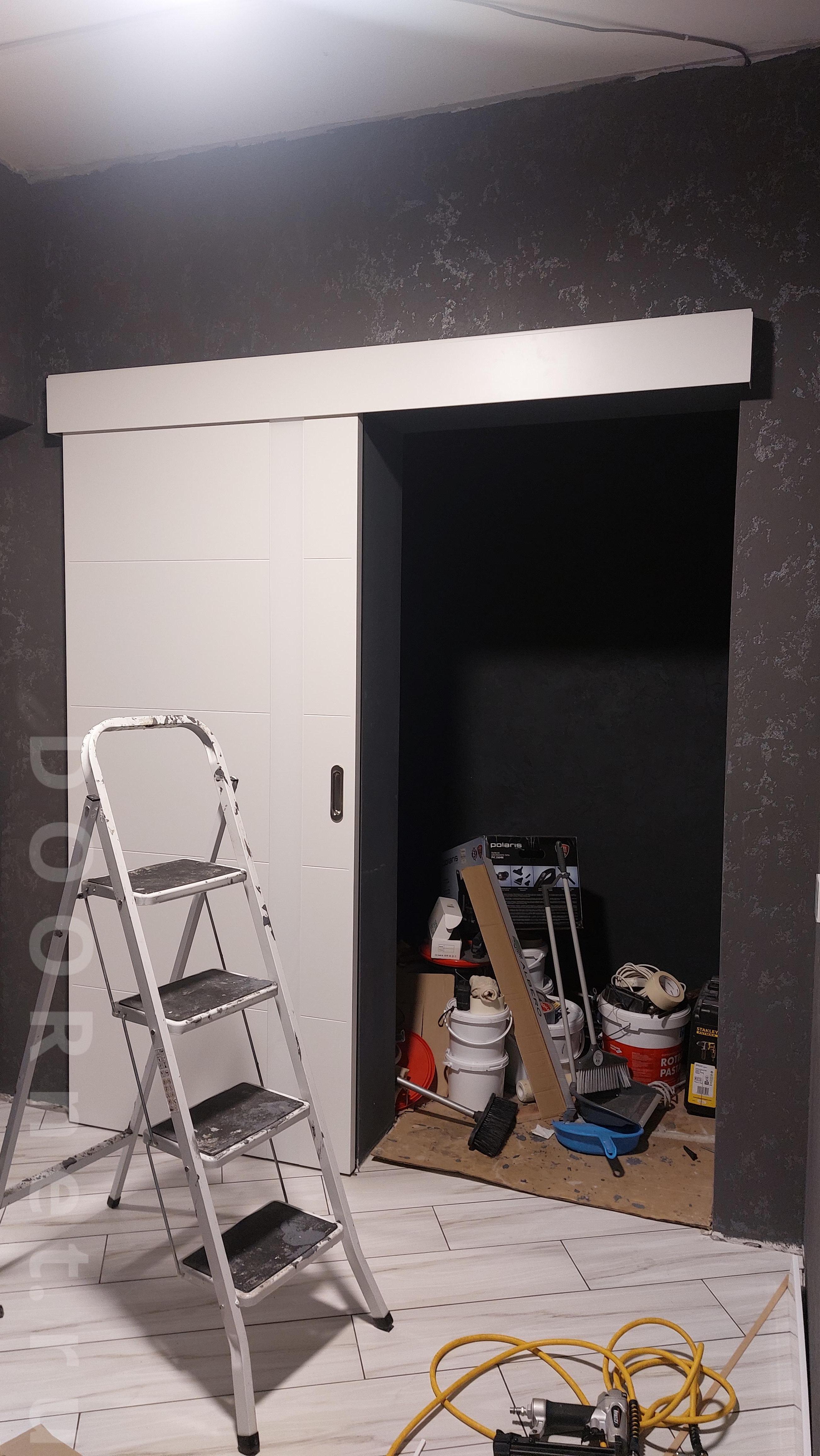

Основноекарниз на раздвижную

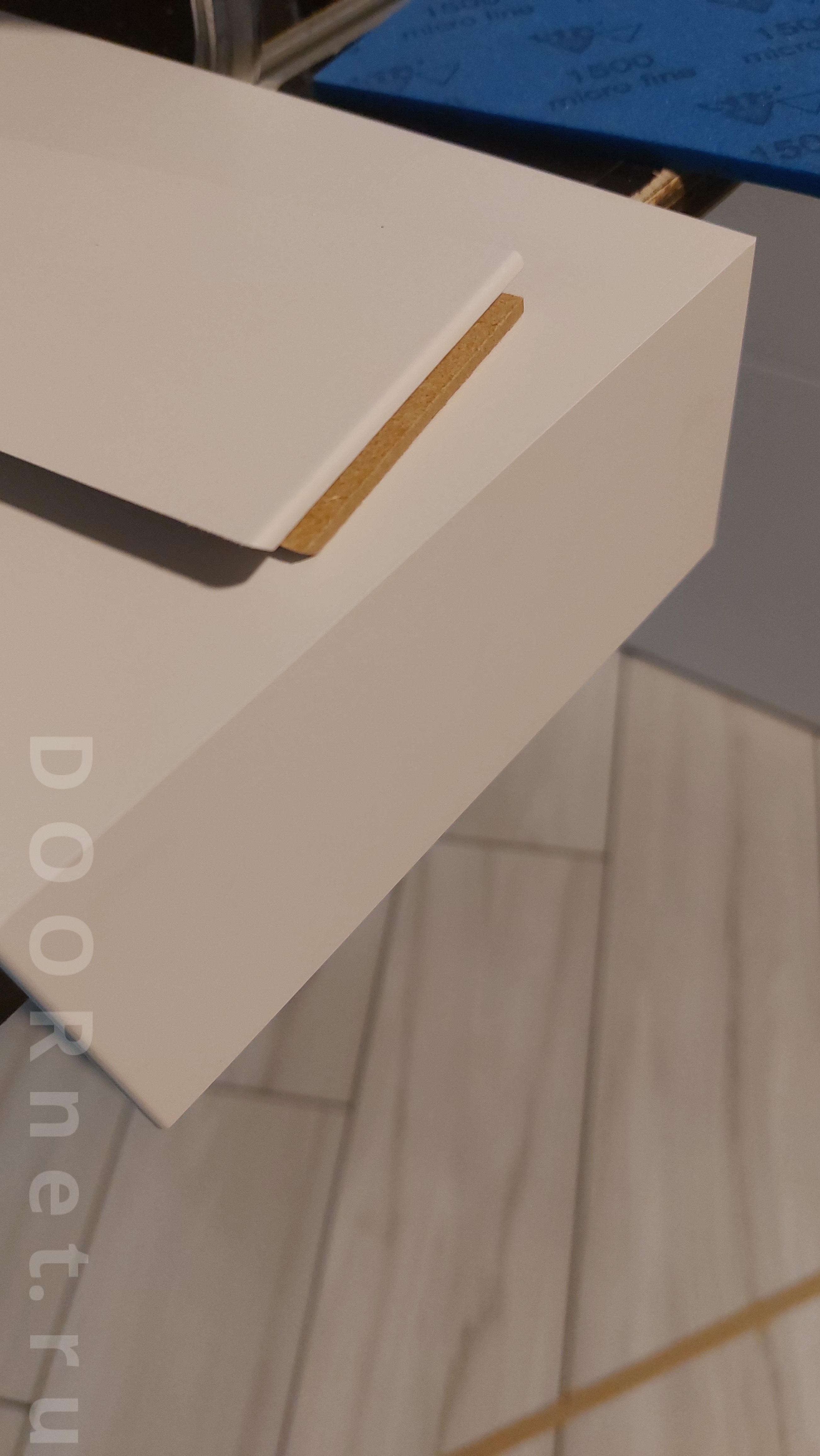

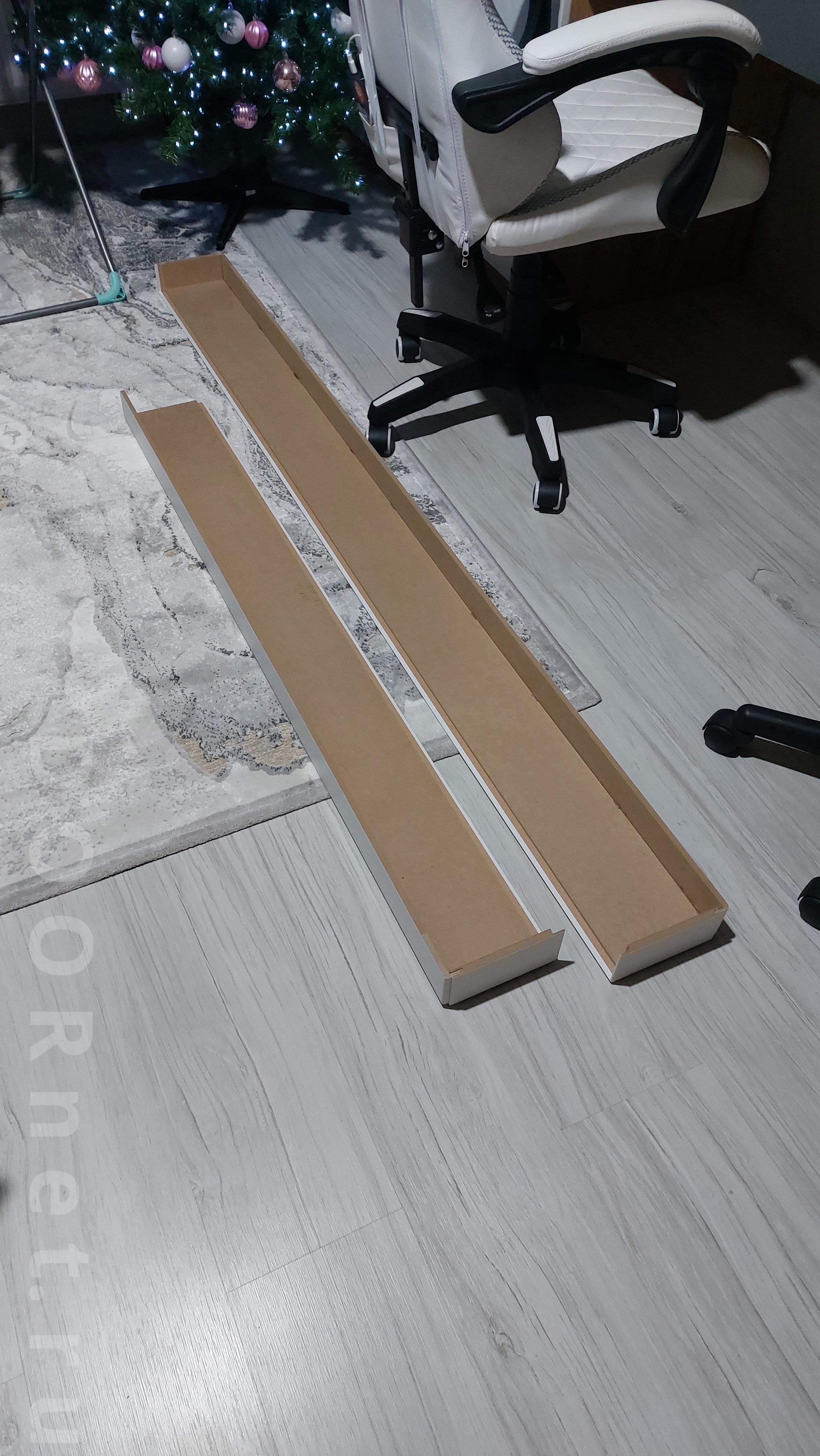

простая закрывашка верхней открытой рельсы

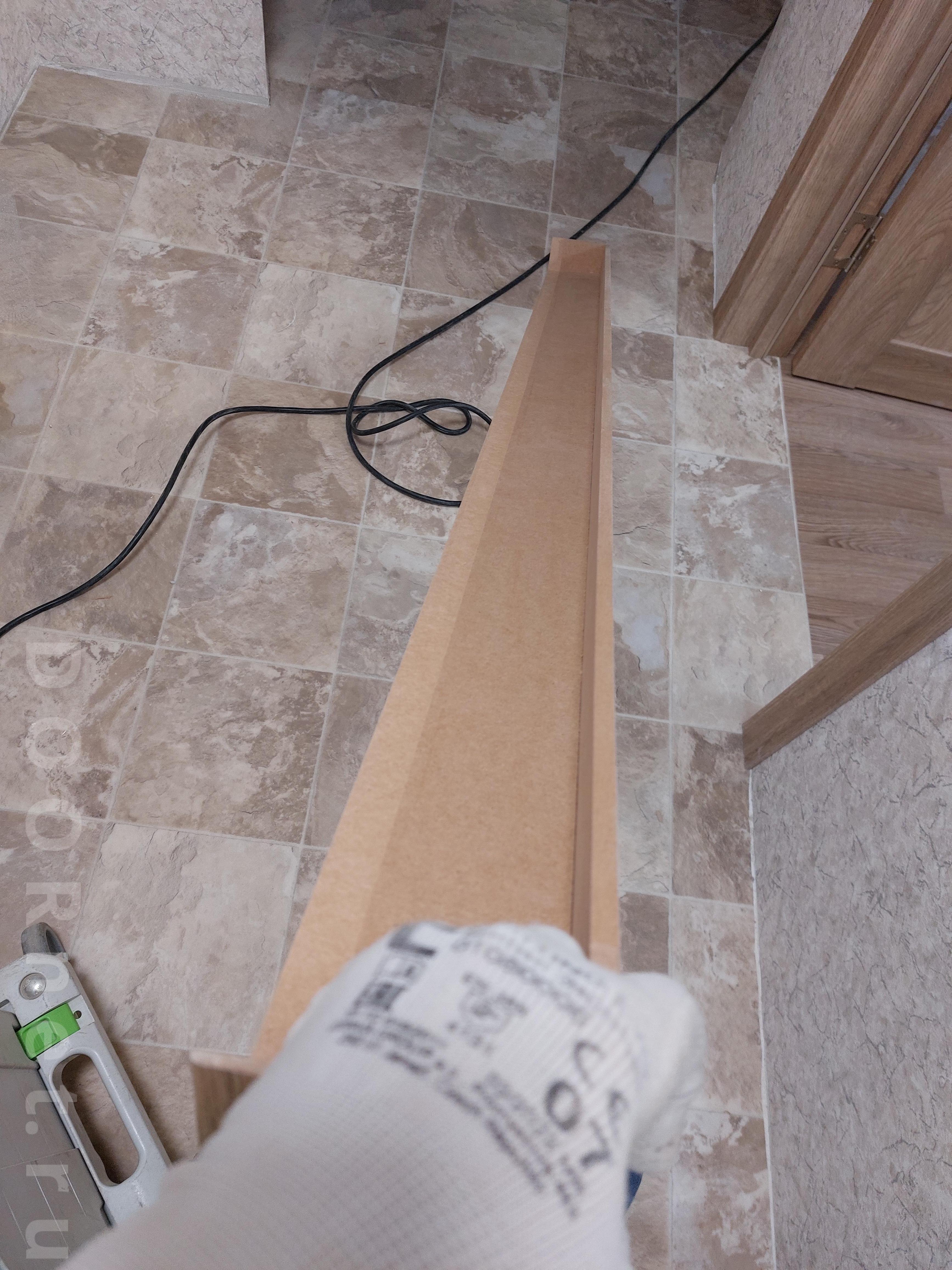

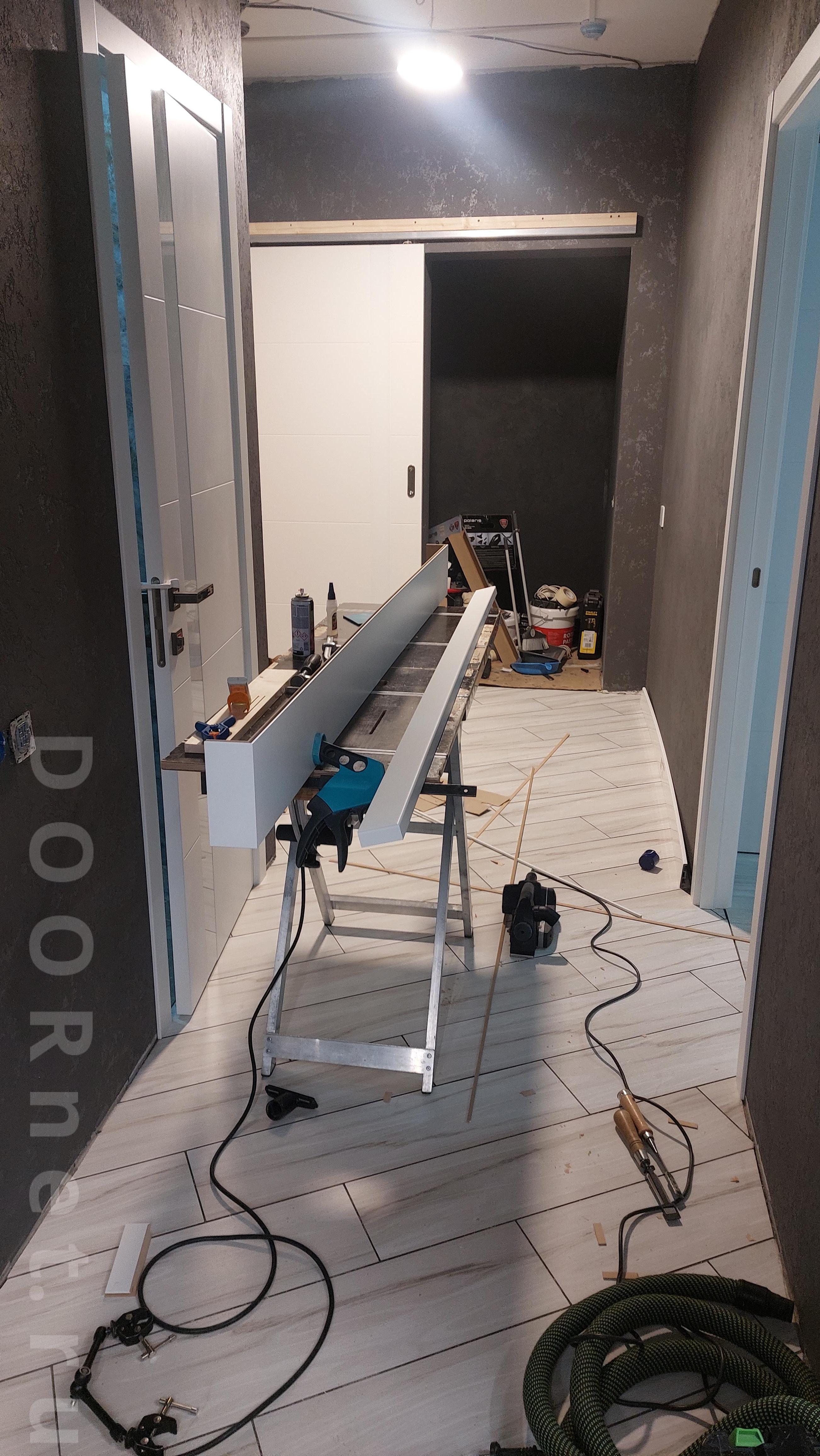

для этого потребуется еще один наличник.
в целом ничего сложного , все на фото.
из плюсов: легкий съем при необходимости + весь карниз держит форму и соответственно ровные зазоры от рельсы и полотна + легкий монтаж , возможно даже без клеевого состава (шпильки в наличник по верху к брусу).
сверху был серьезный прогиб по стене и вставка верхнего наличника позволила сохранить геометрию без лишних усилий.
