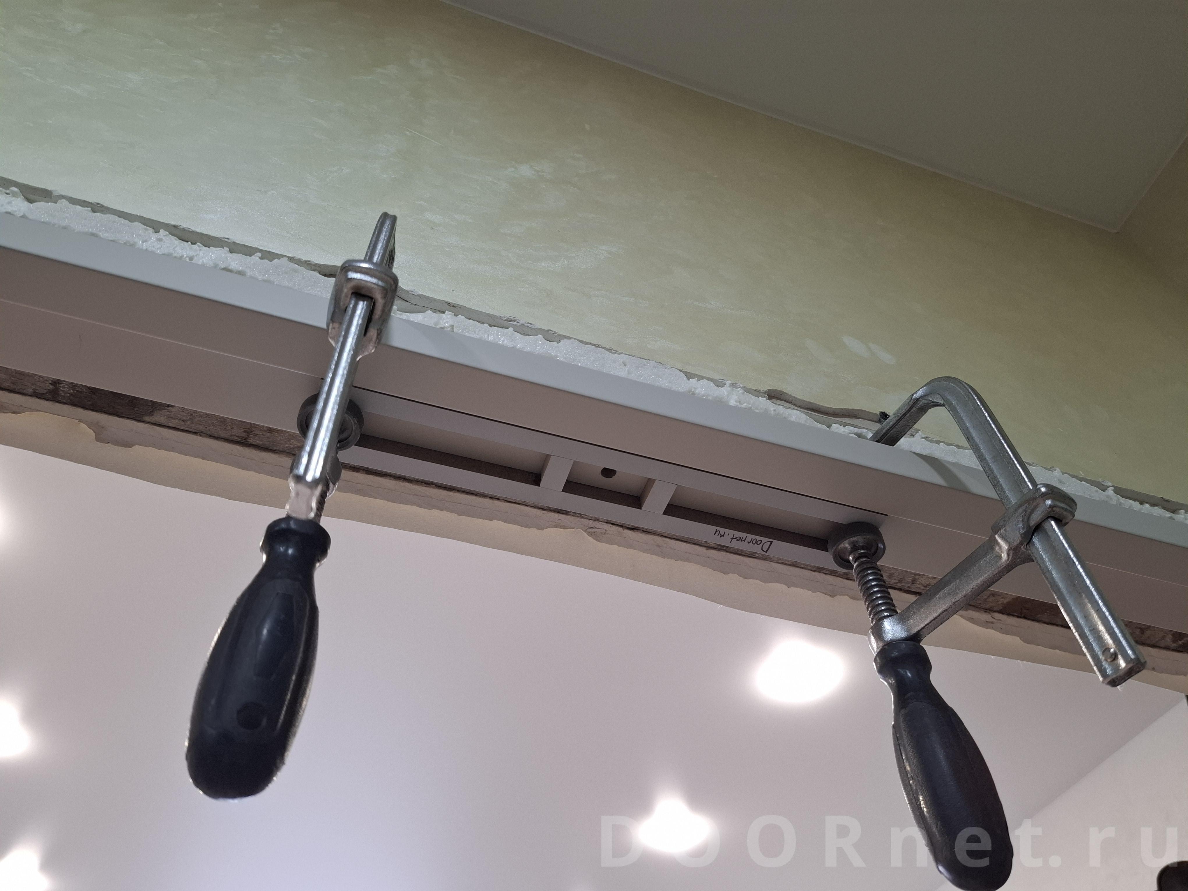

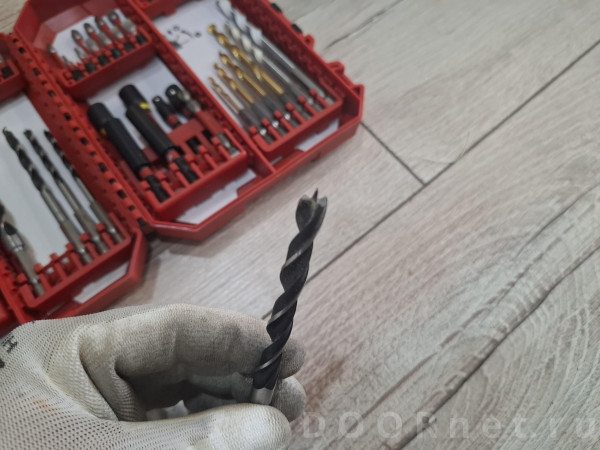

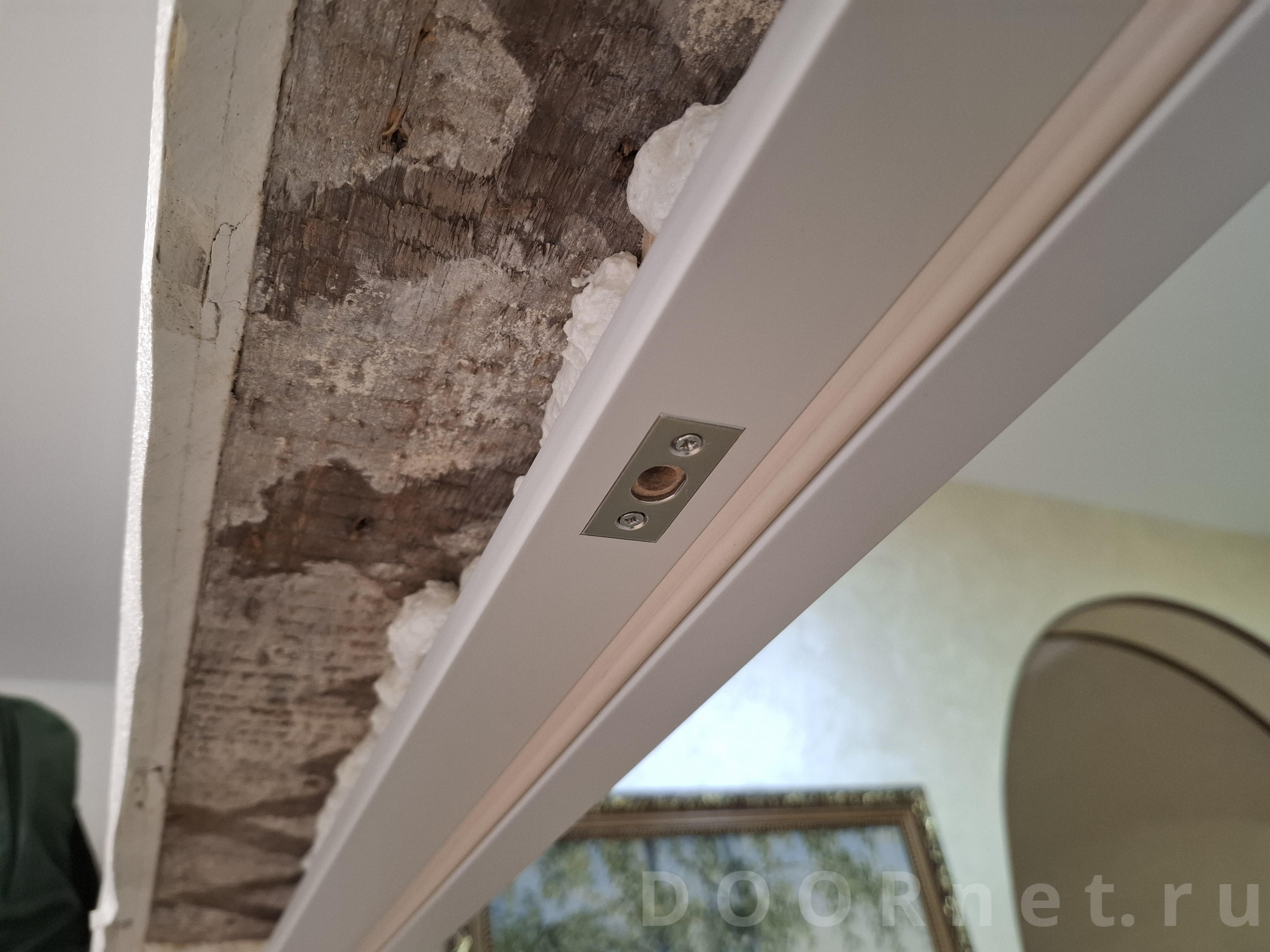

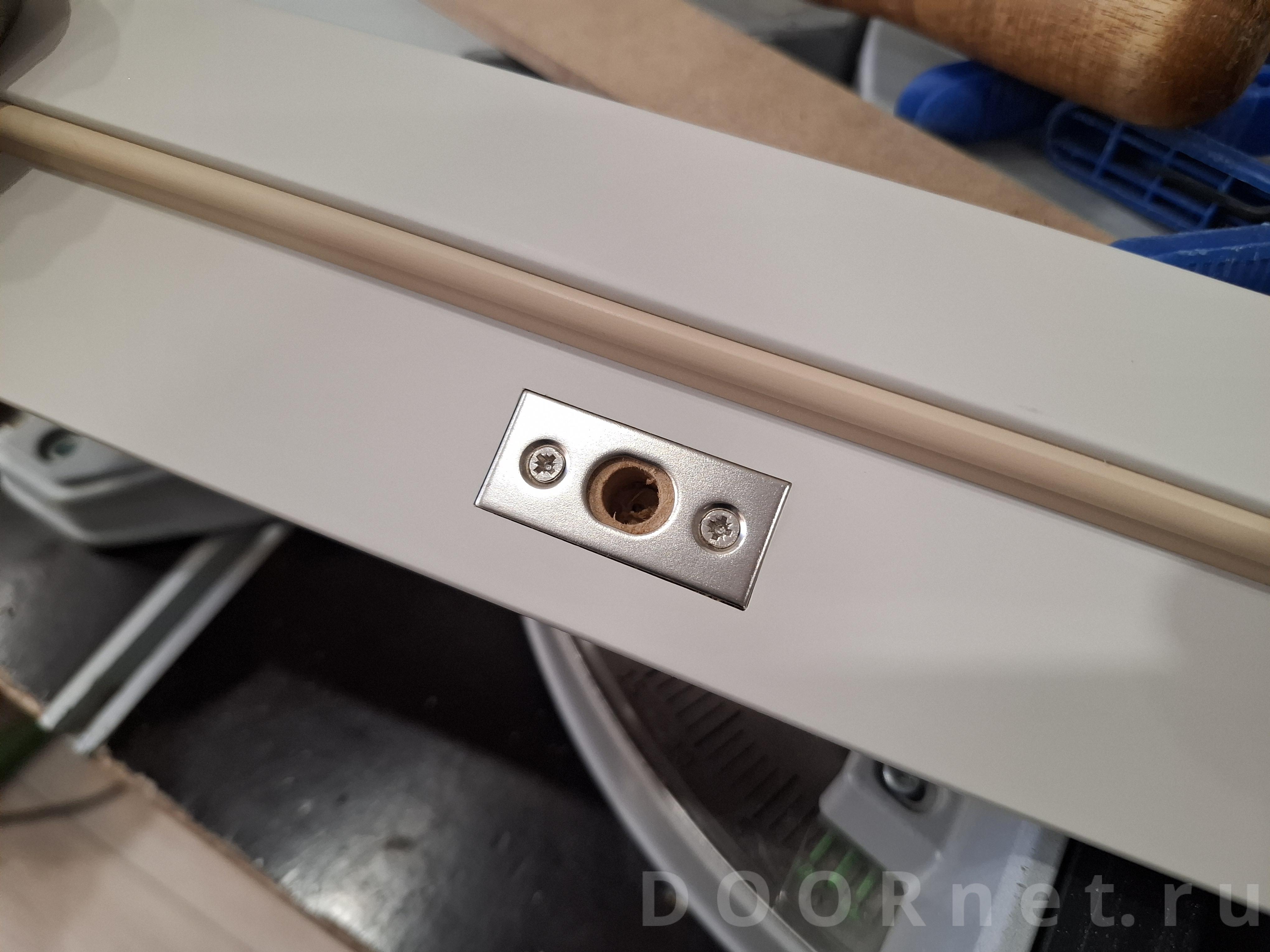

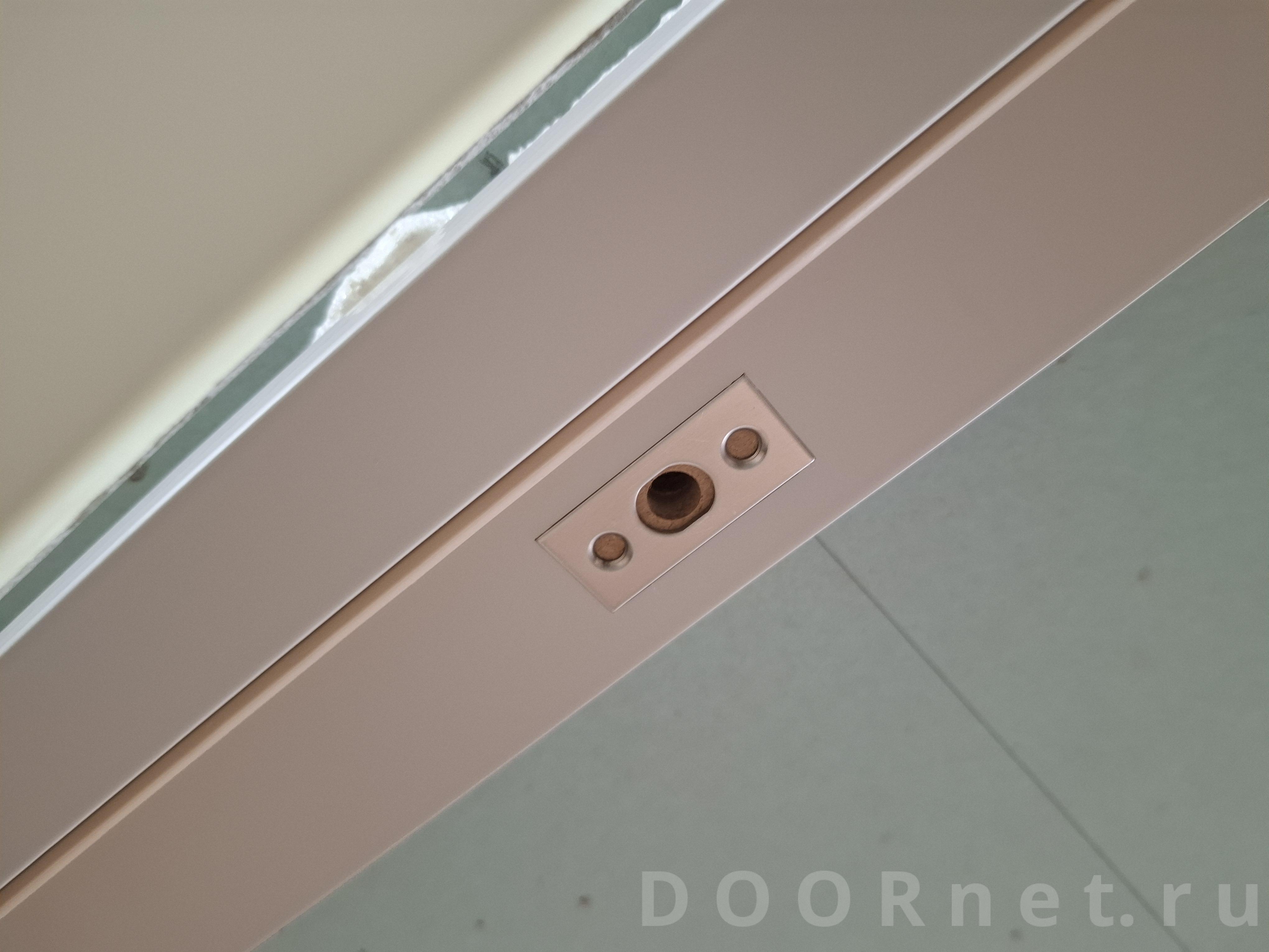

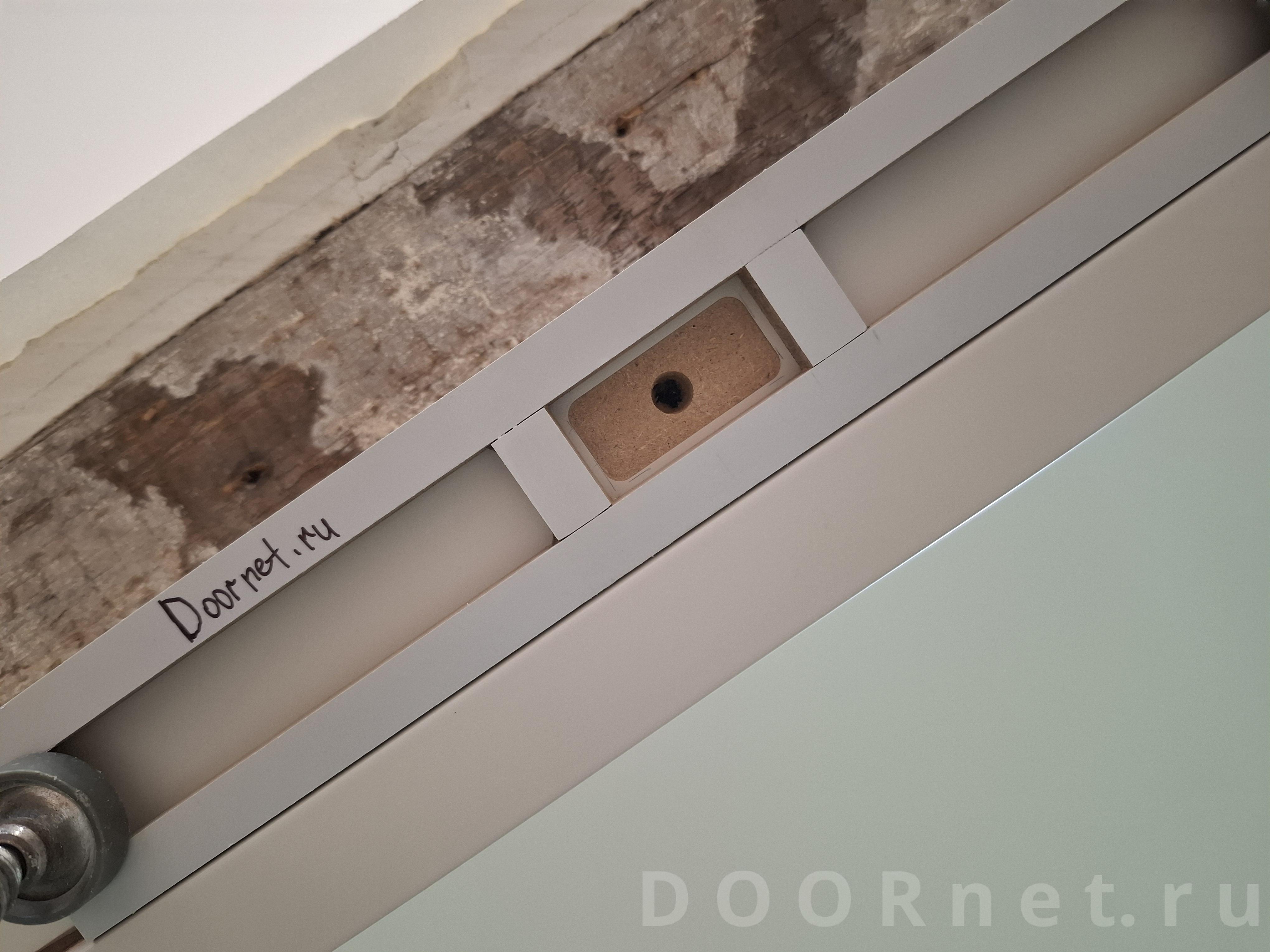

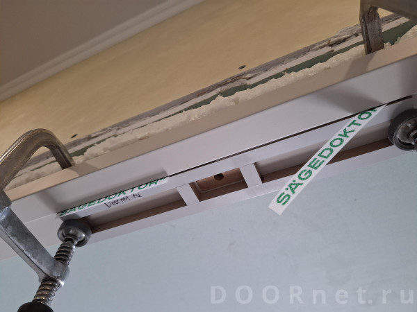

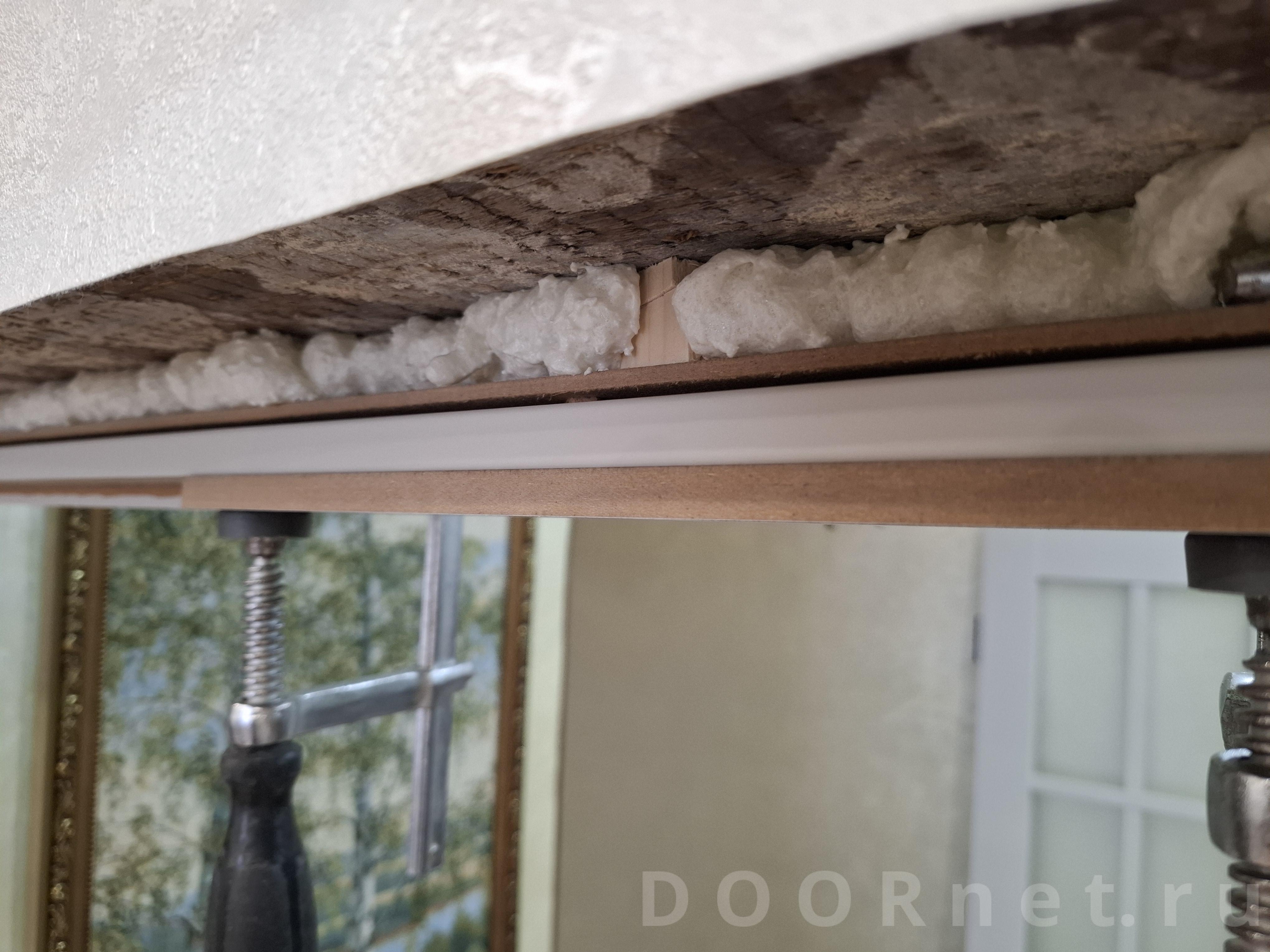

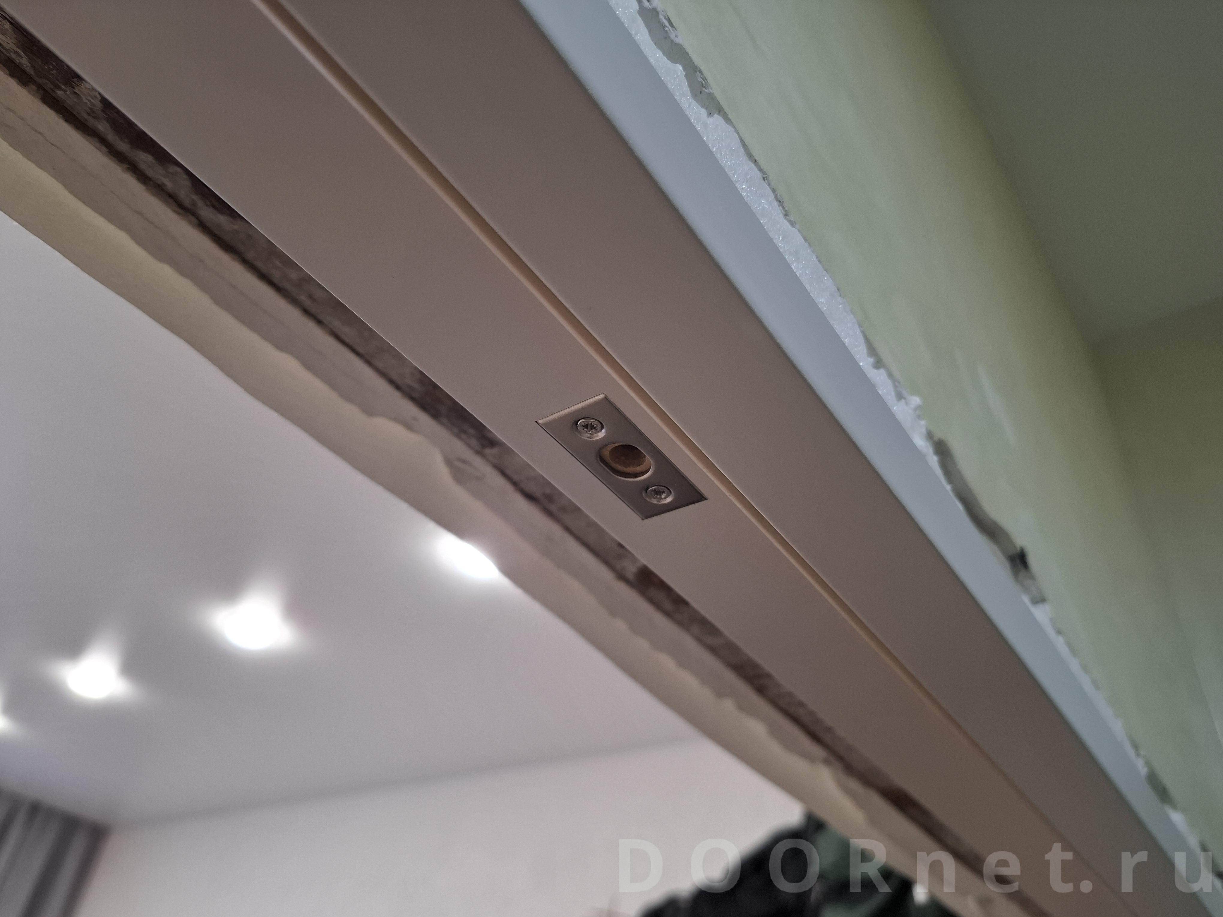

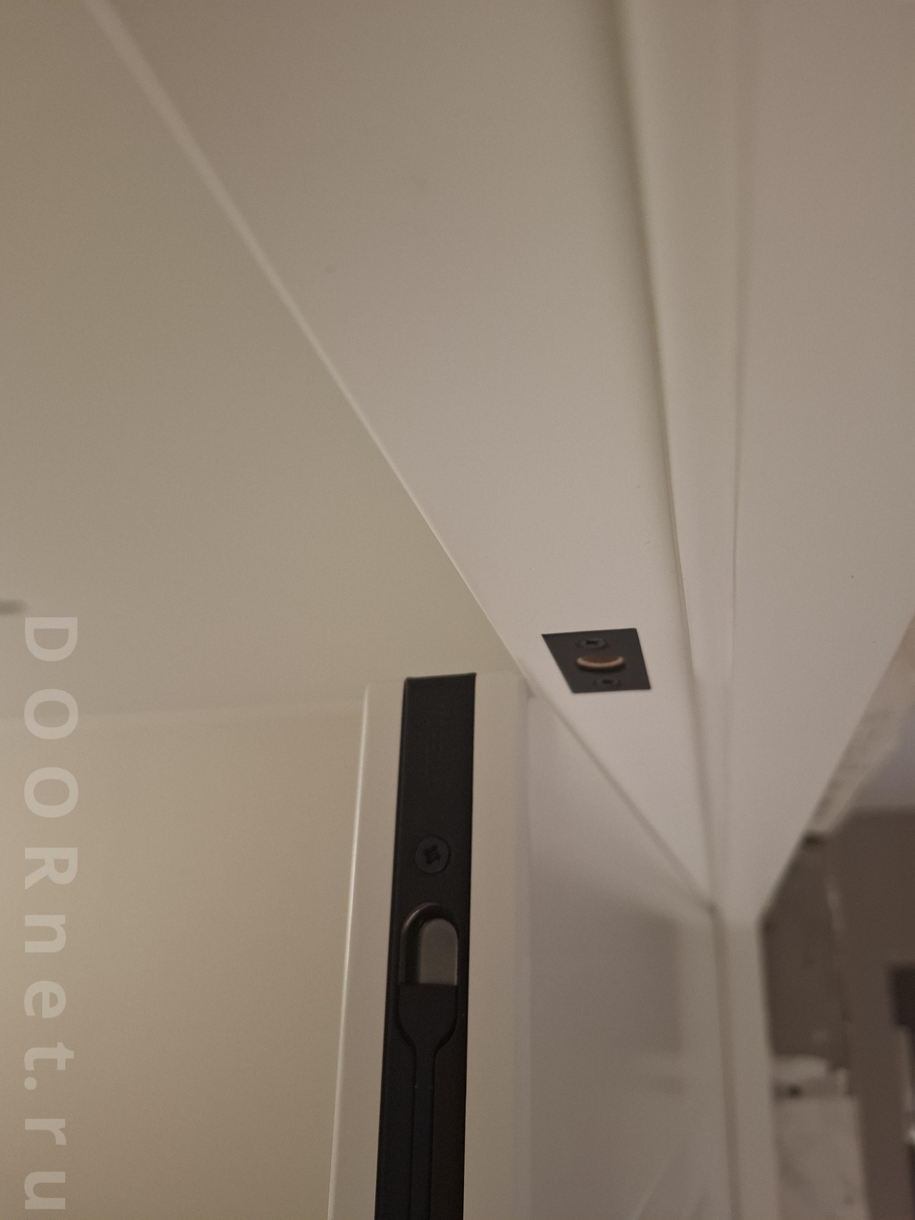

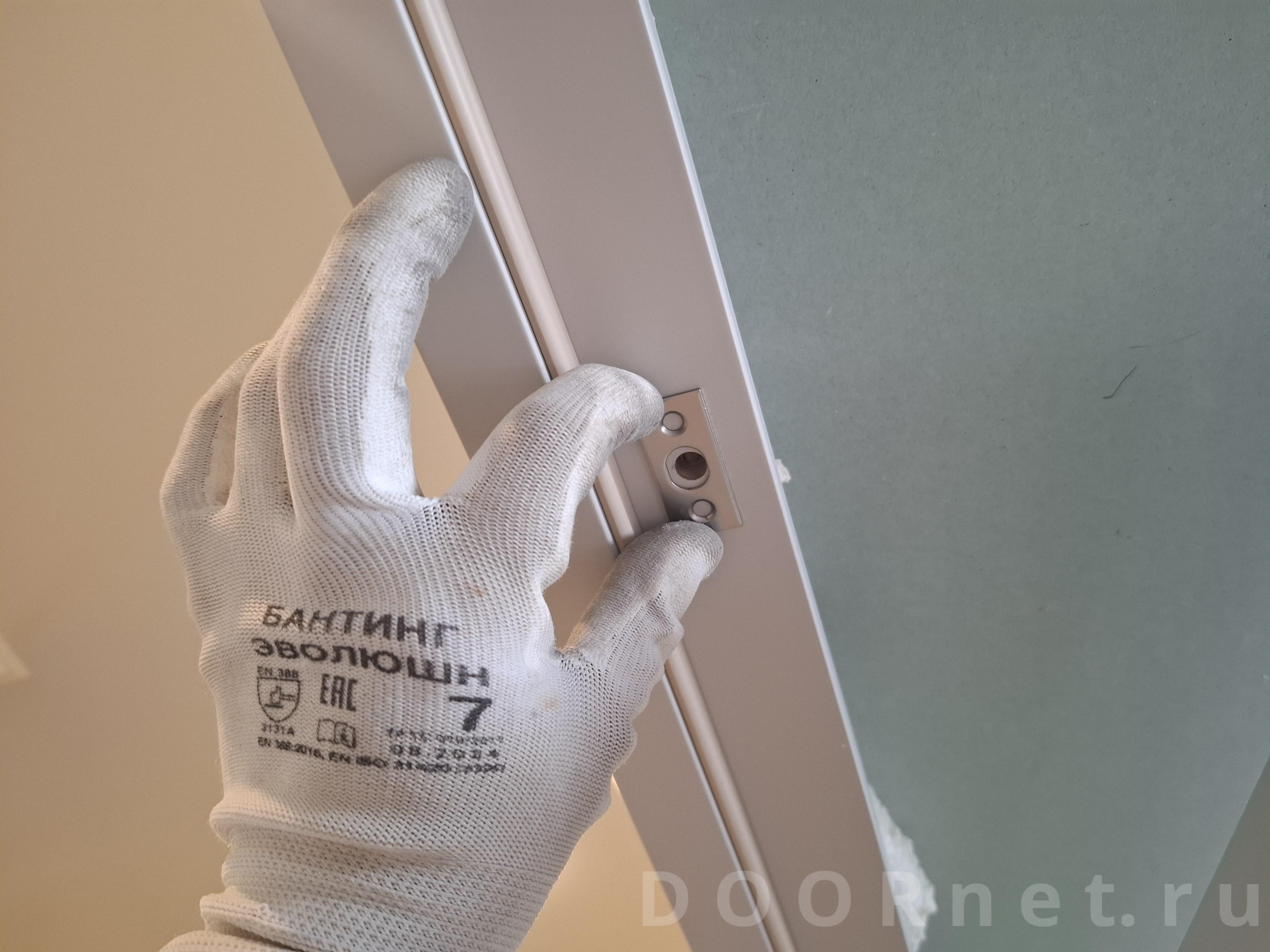

сегодня столкнулся с тем , что понадобилось врезать ответную часть для ригеля , которая технической нагрузки никакой за собой не понесла и все делалось из за законченного вида в плане эстетики по желанию заказчика из за постоянно открытых дверей. как обычно , все это решилось в последний момент , когда двери уже были установлены. отверстие под ригель сверлю по месту сверлом по дереву 8мм., как и сам региль. разметка должна быть предельно точной , что бы все это хорошо работало и не сильно зажимало полотно в уплотнитель . поэтому эту операцию стараюсь делать по факту уже закрепленной конструкции со всеми выставленными зазорами , хотя вот саму ответку можно было врезать сразу до монтажа , т.к. люфт отверстия в ответке позволяет сгладить небольшие ошибки. ну что ж .. не разбирать же все теперь. дальше фото и видео по порядку .
как делаю обычно

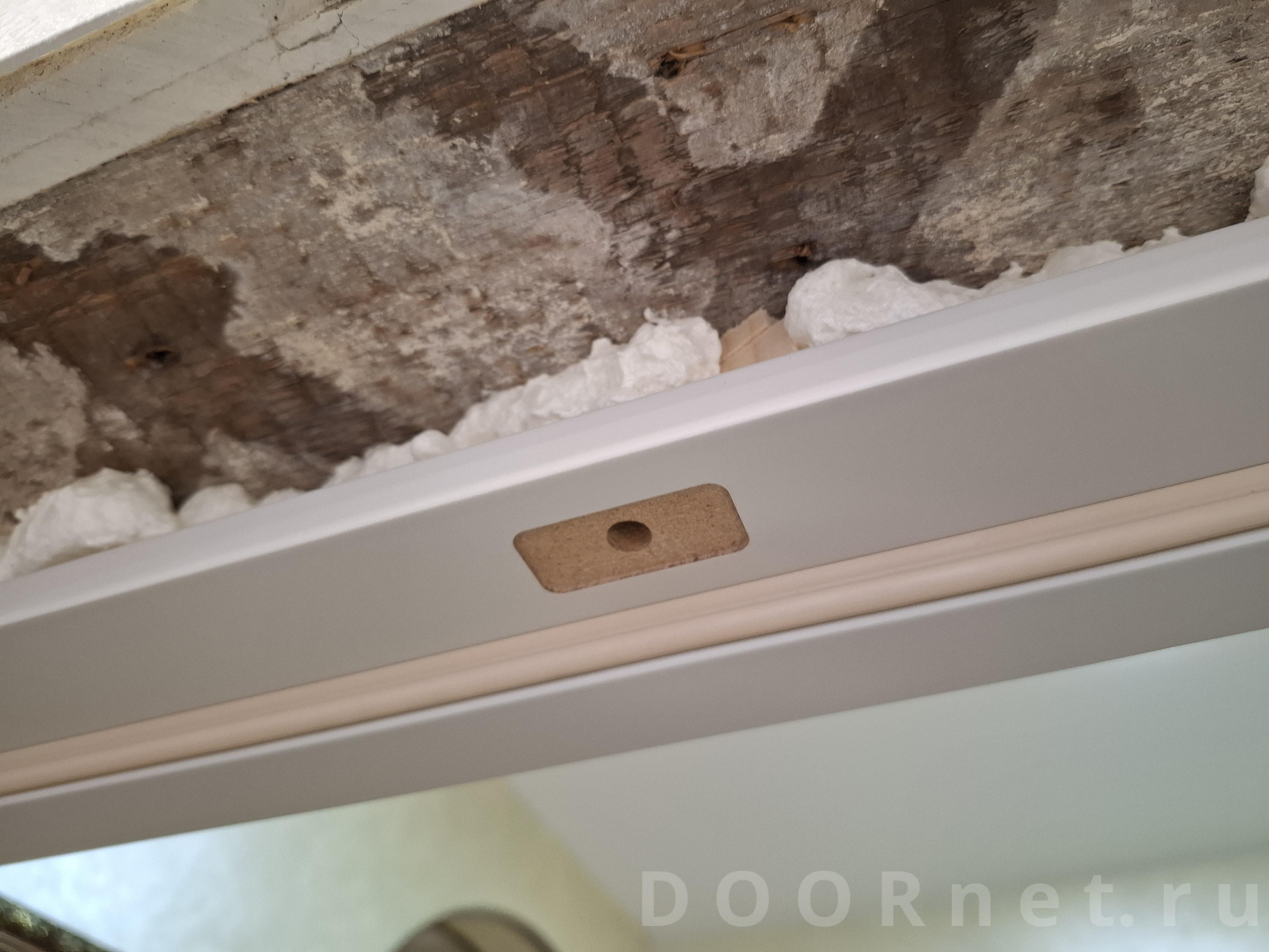

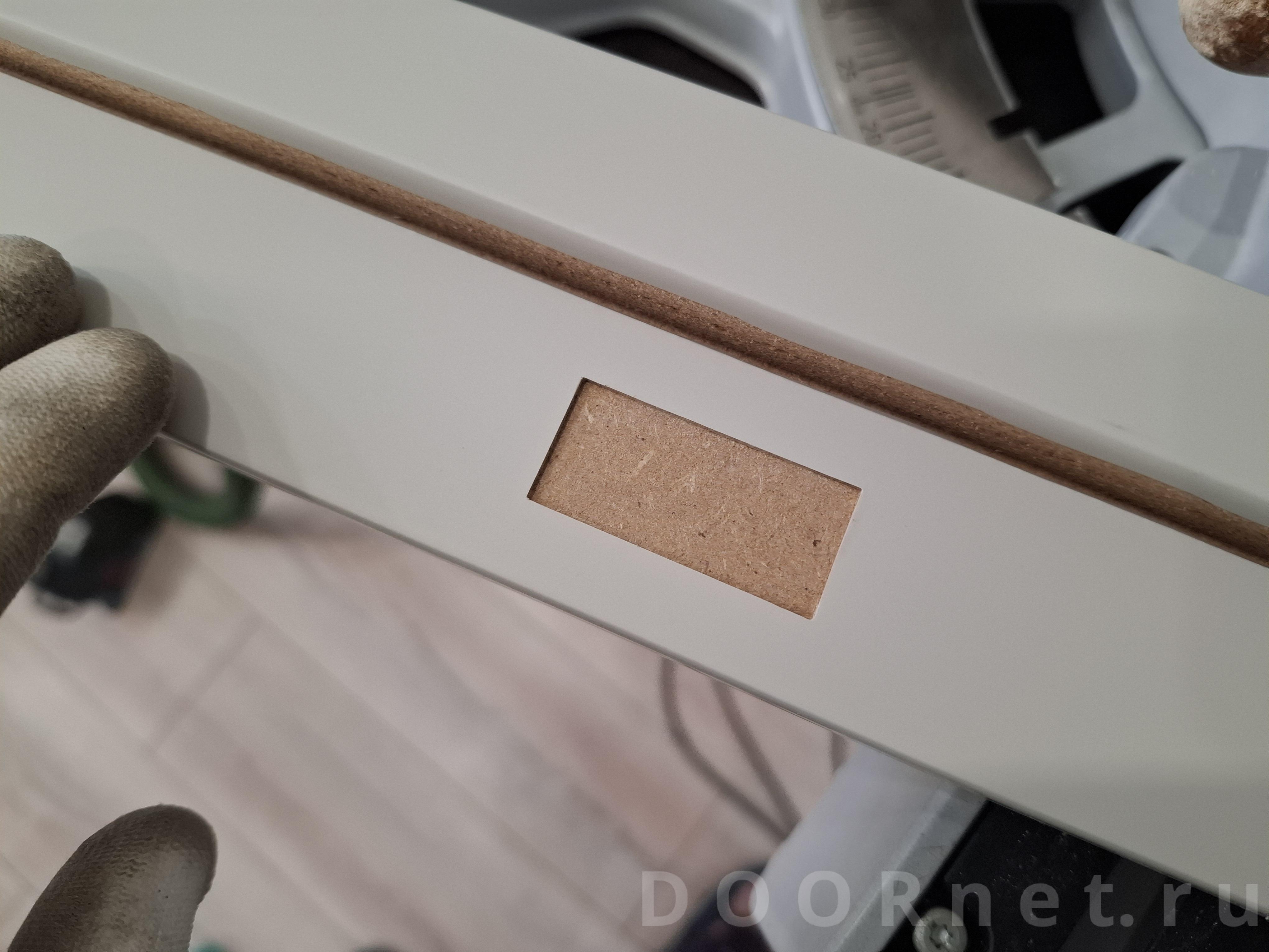

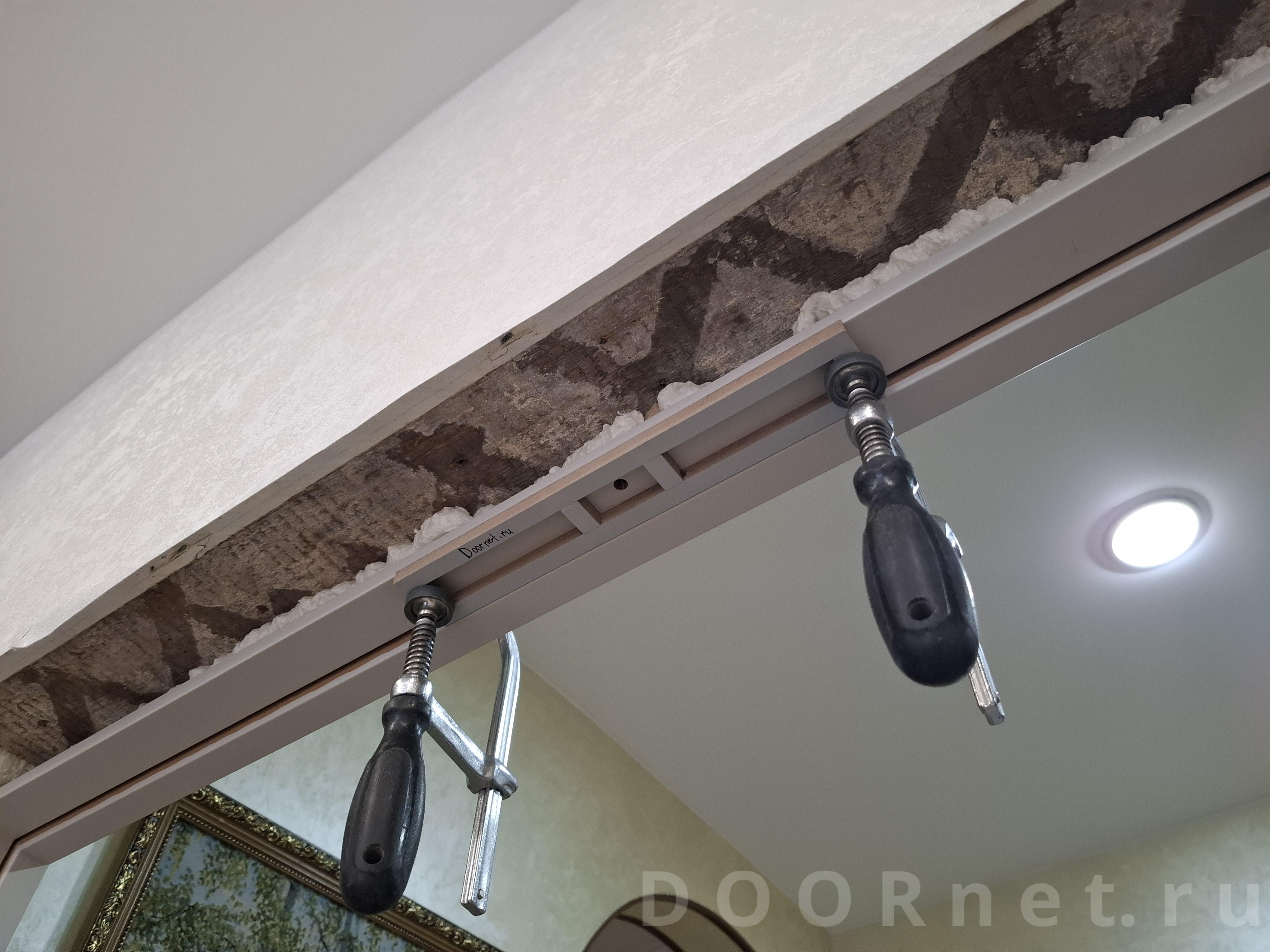

нужно это врезать

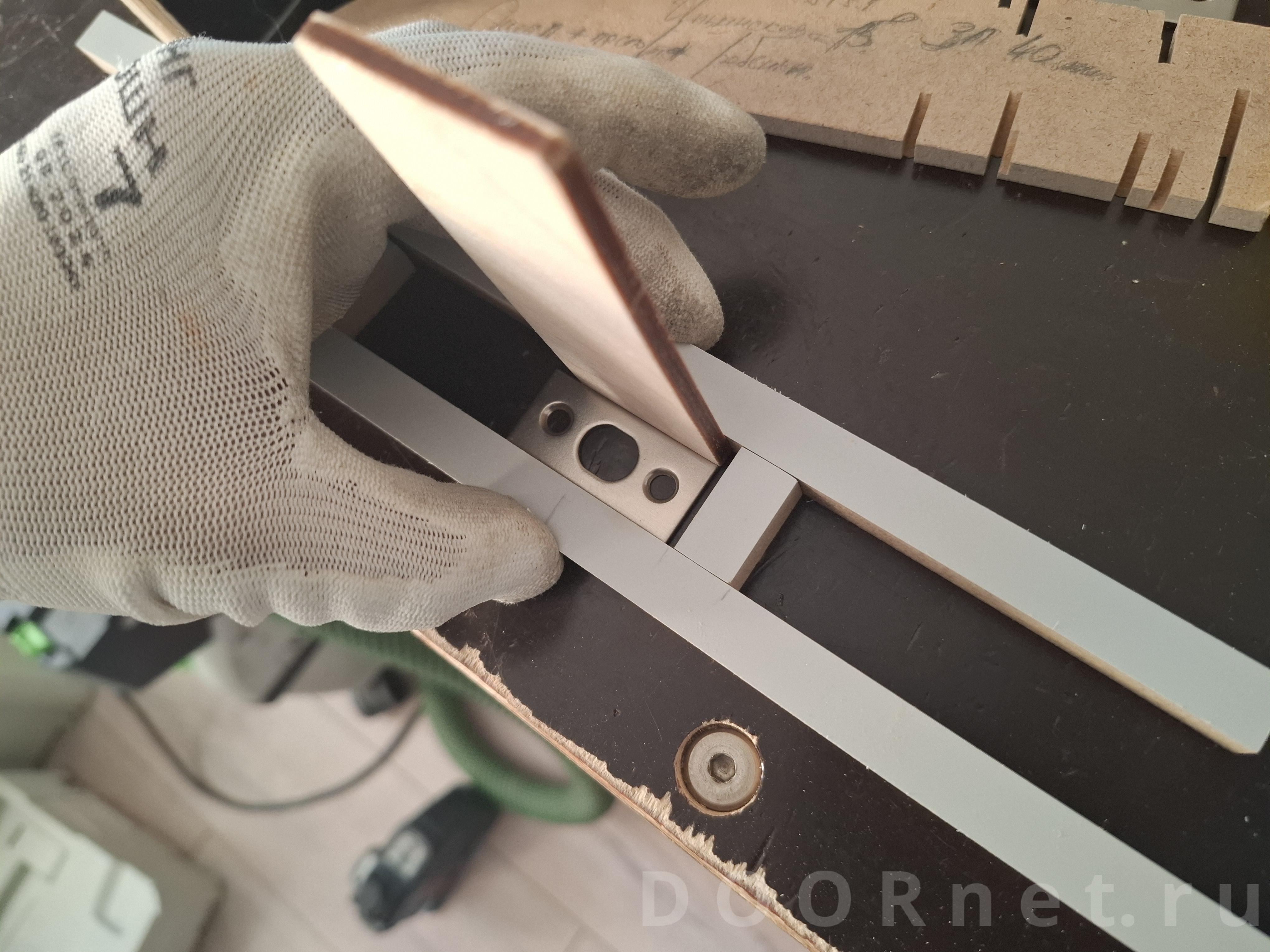

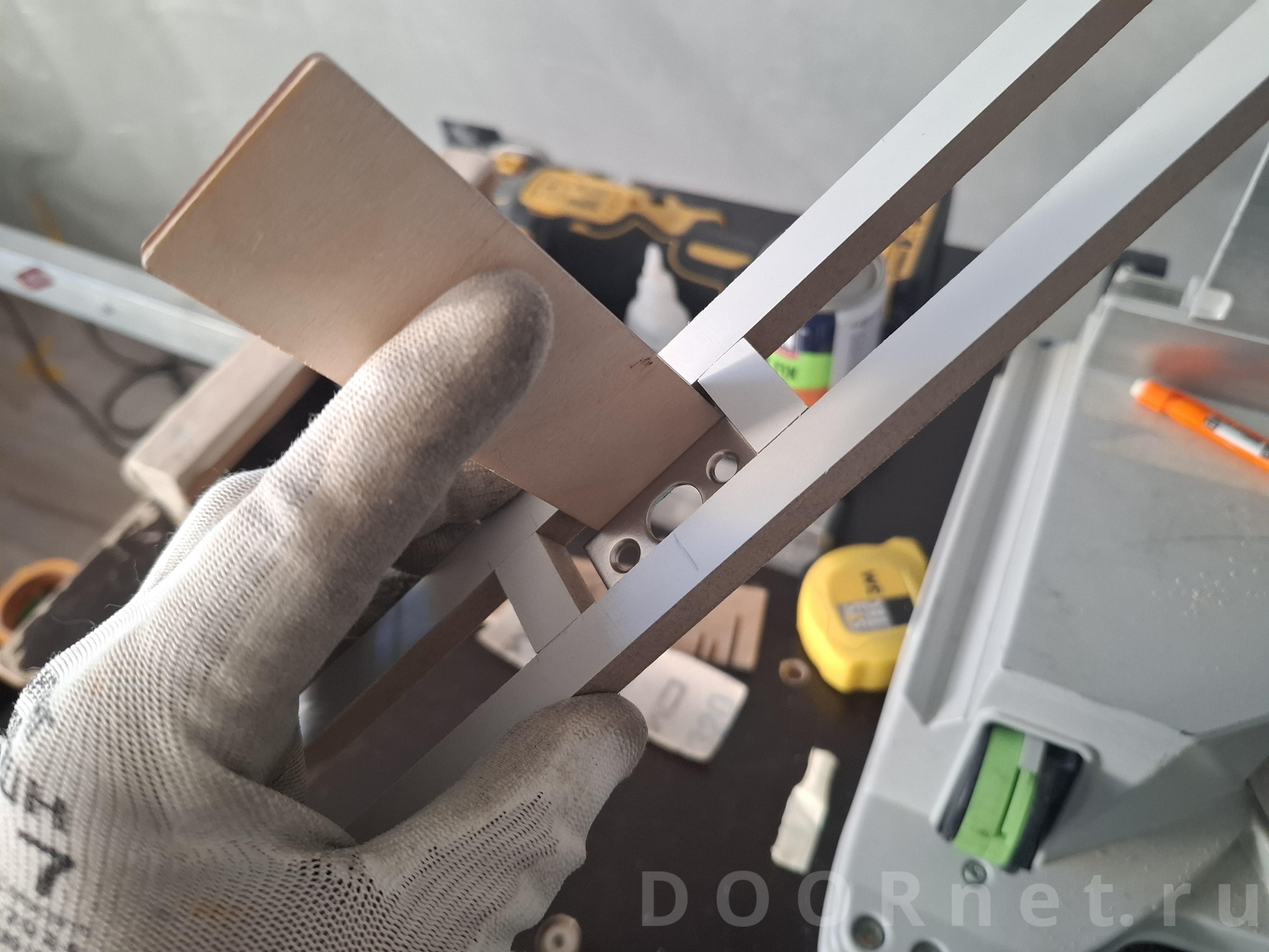

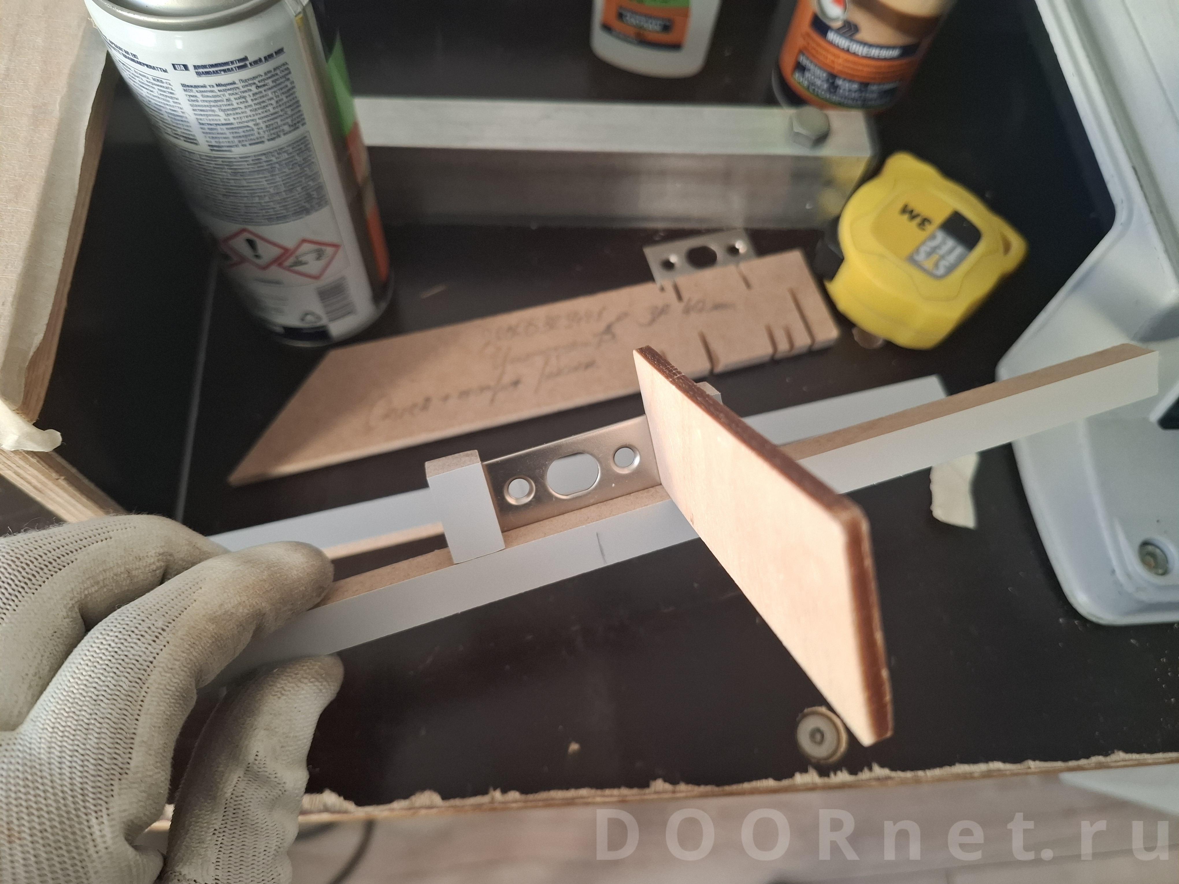

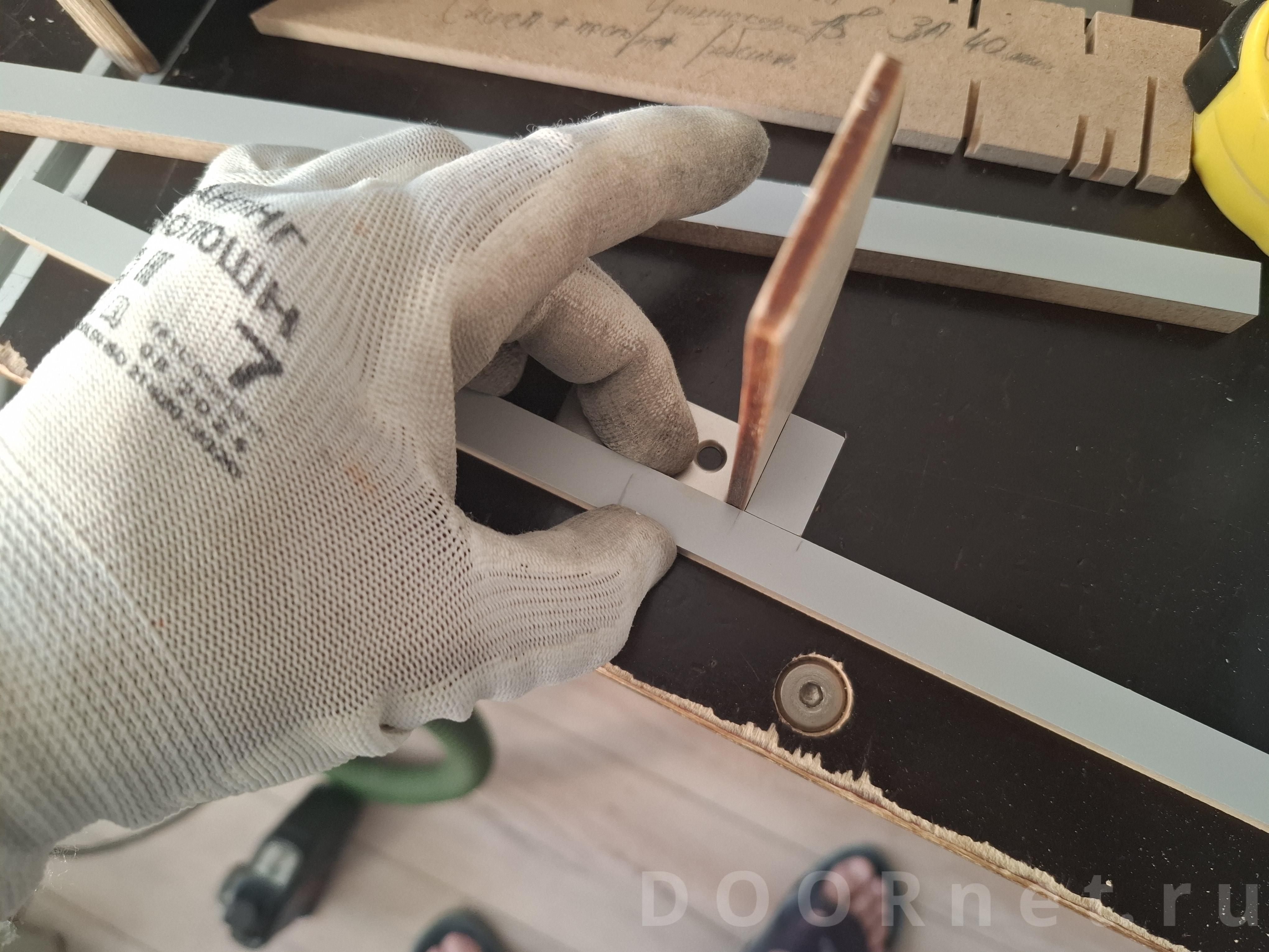

дальше пришлось быстро выкручиваться.

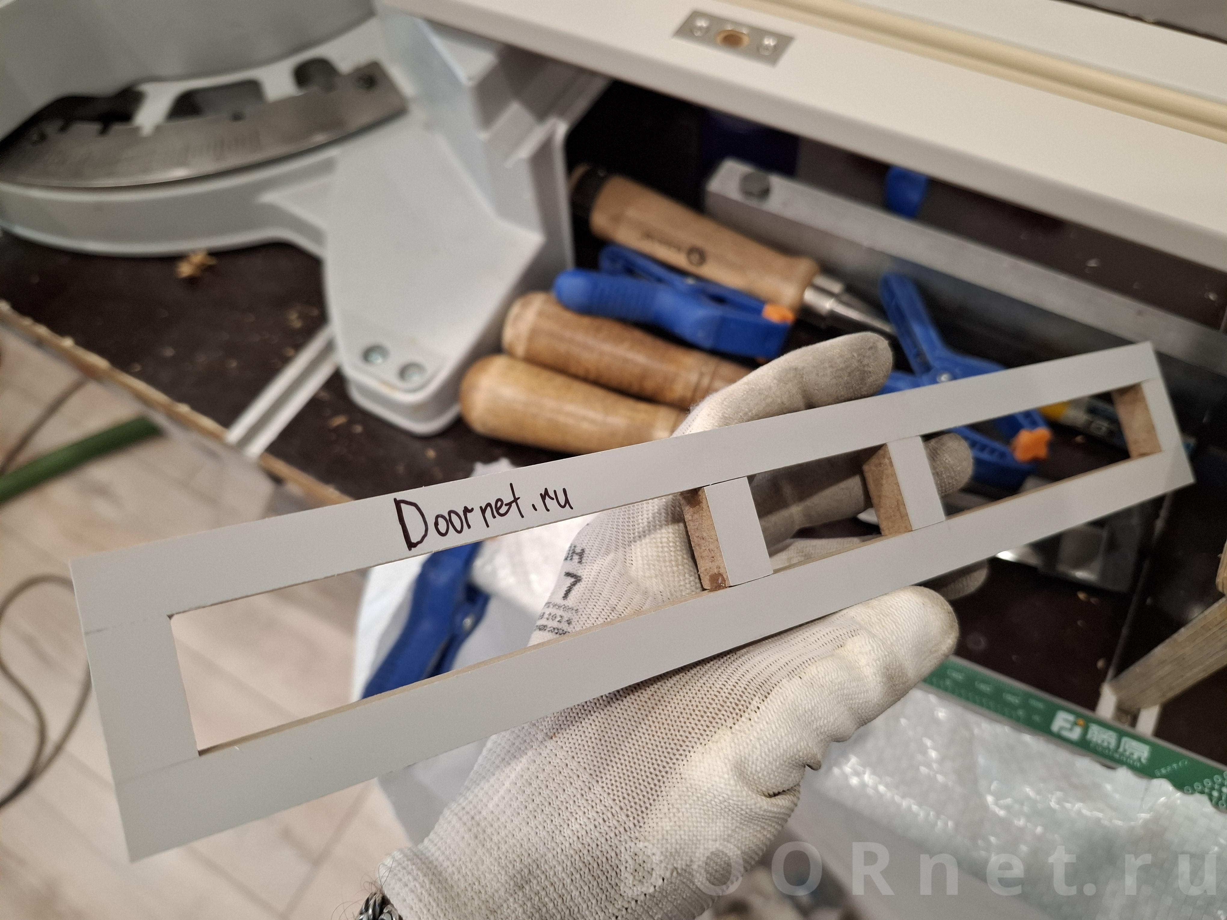

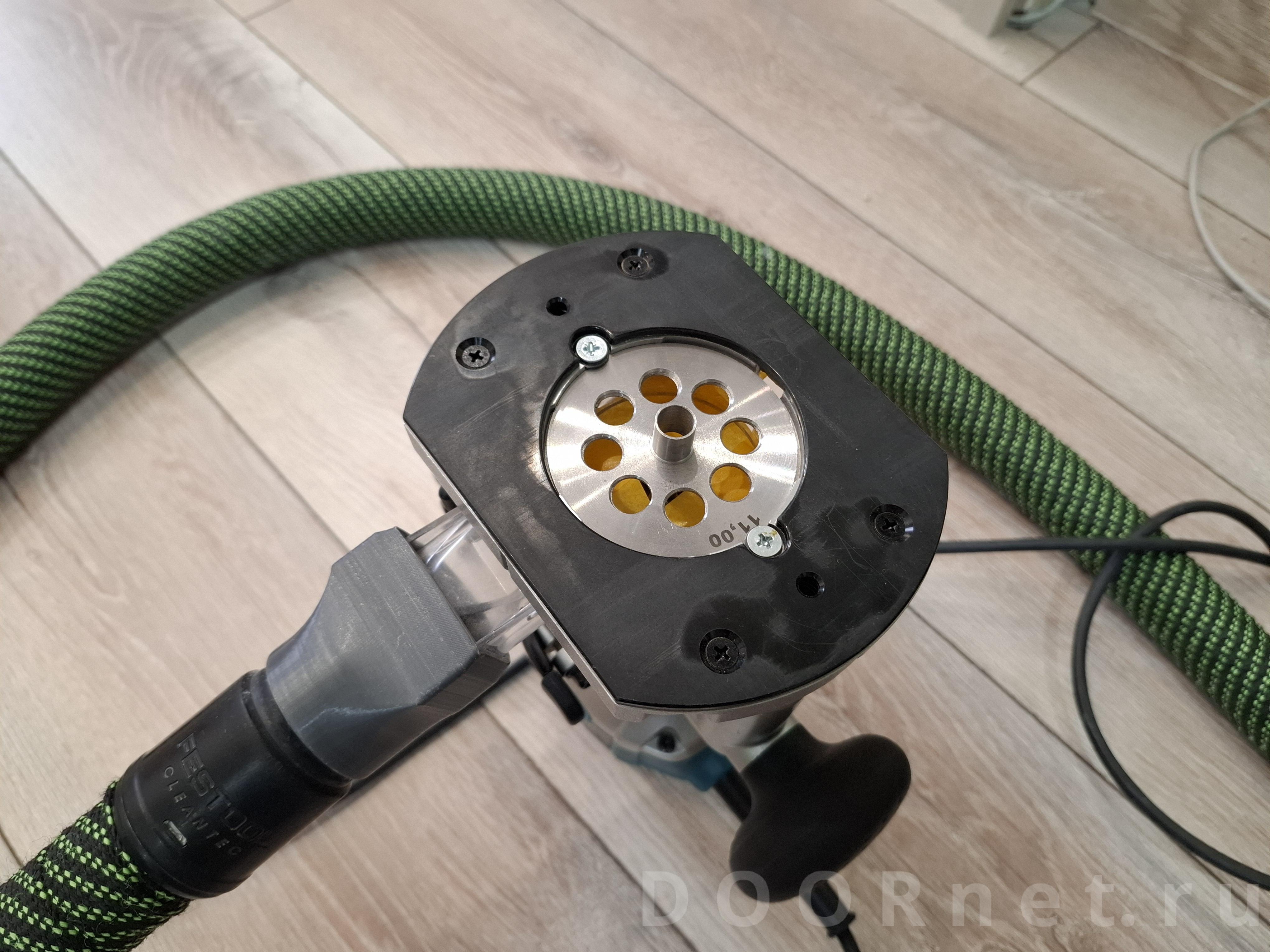

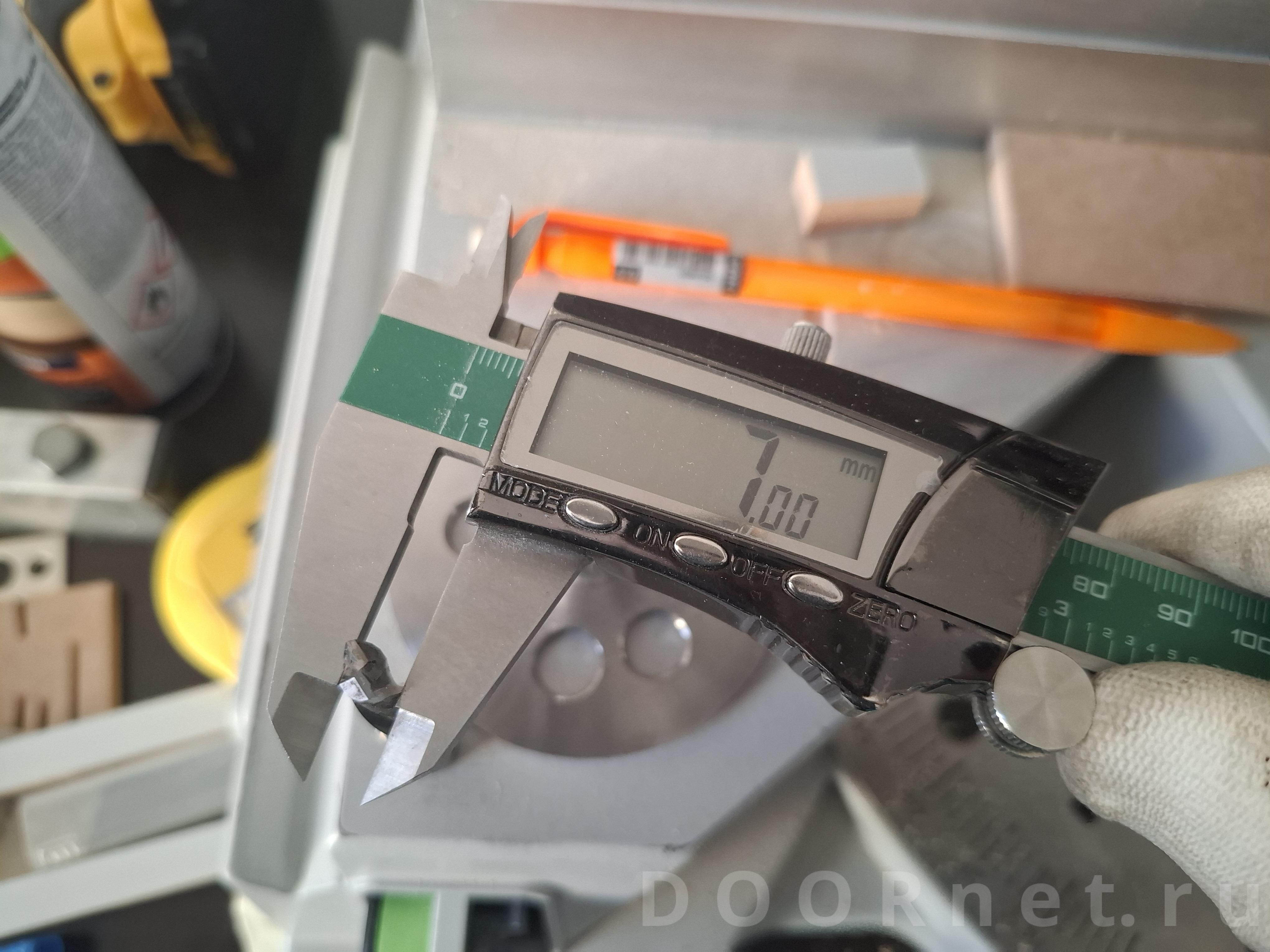

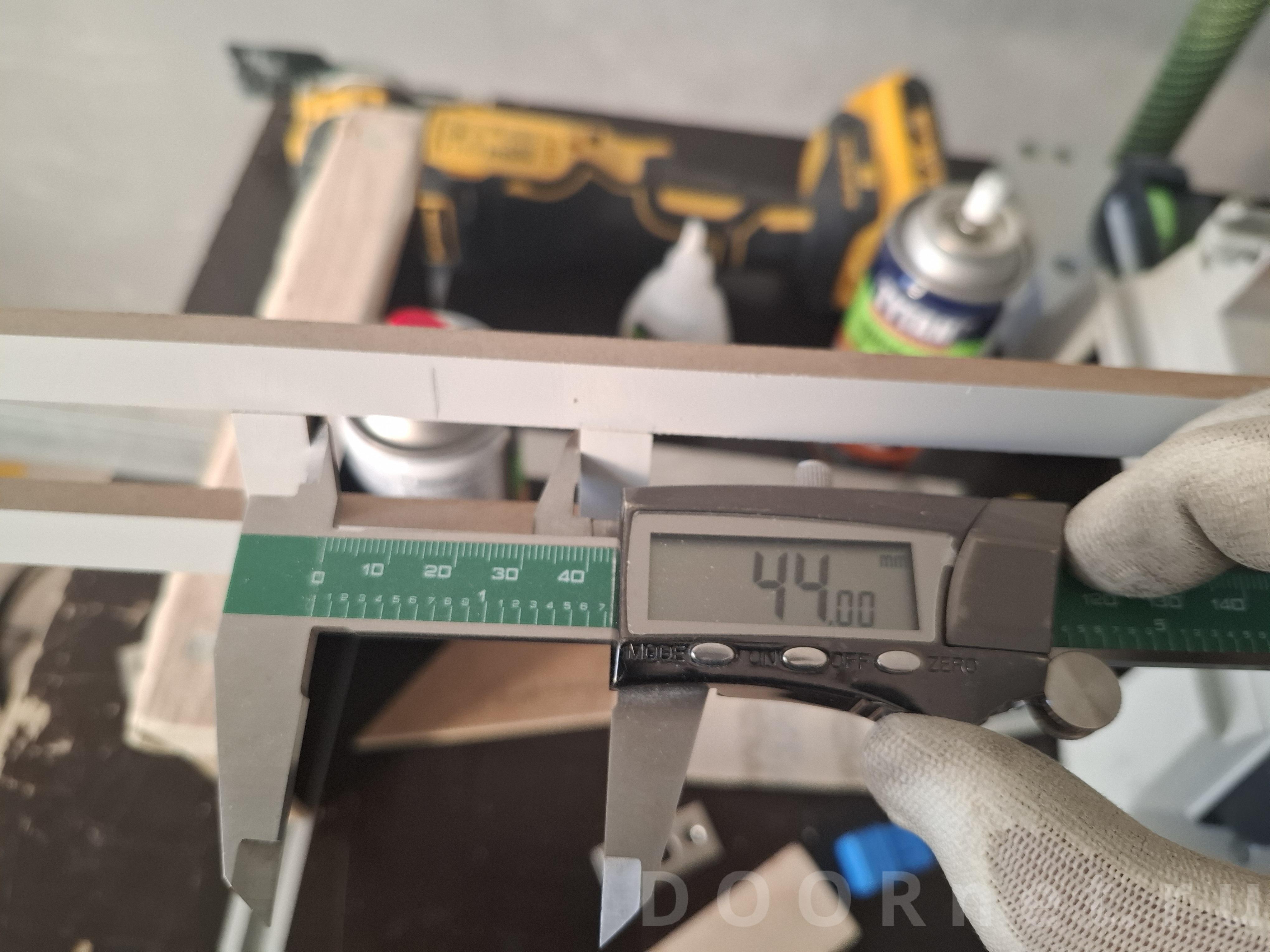

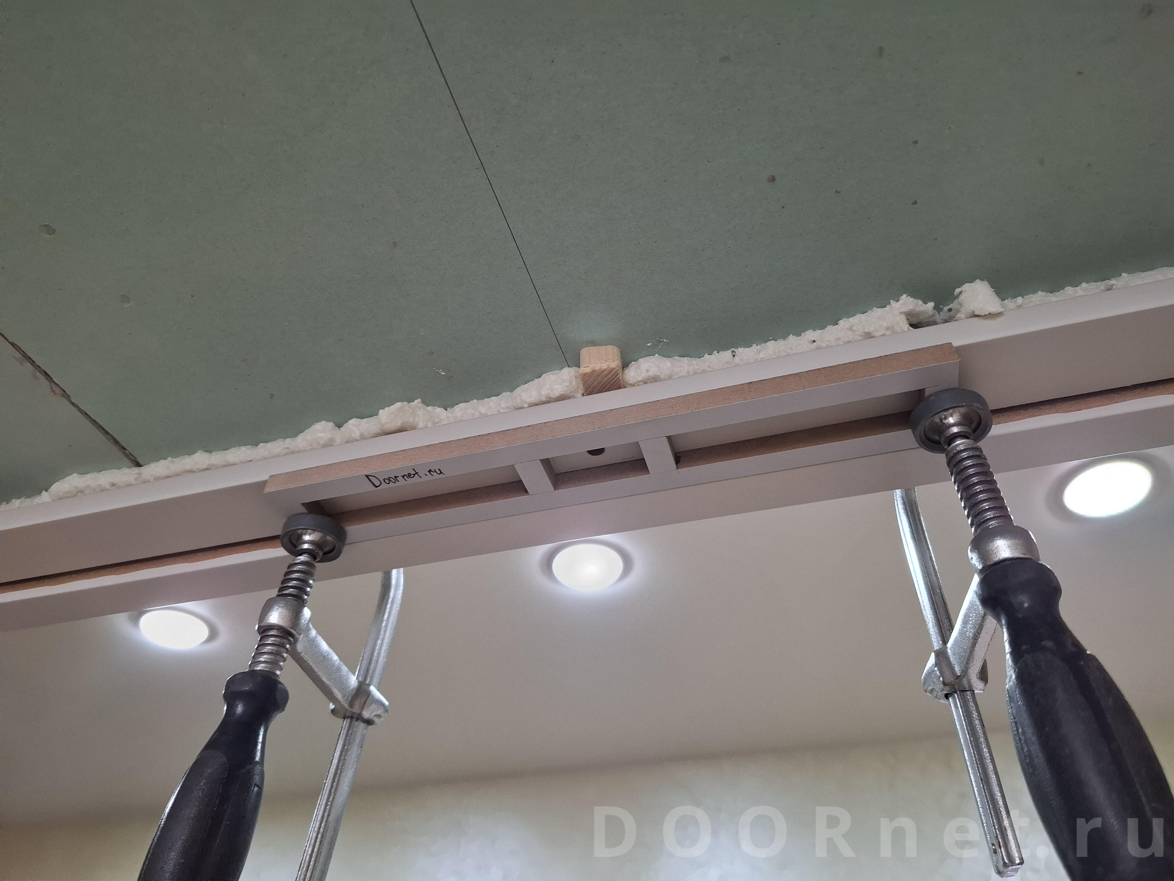

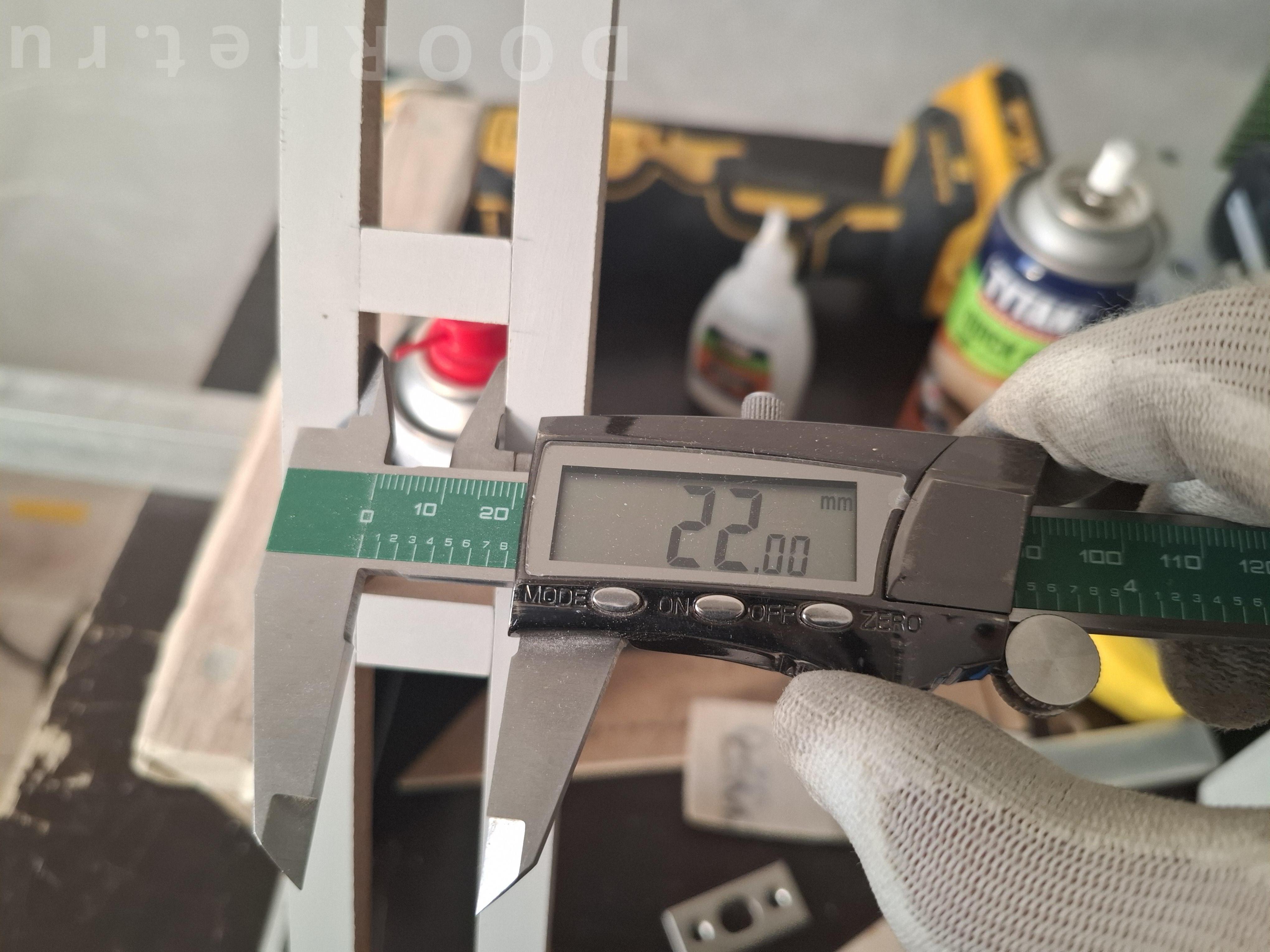

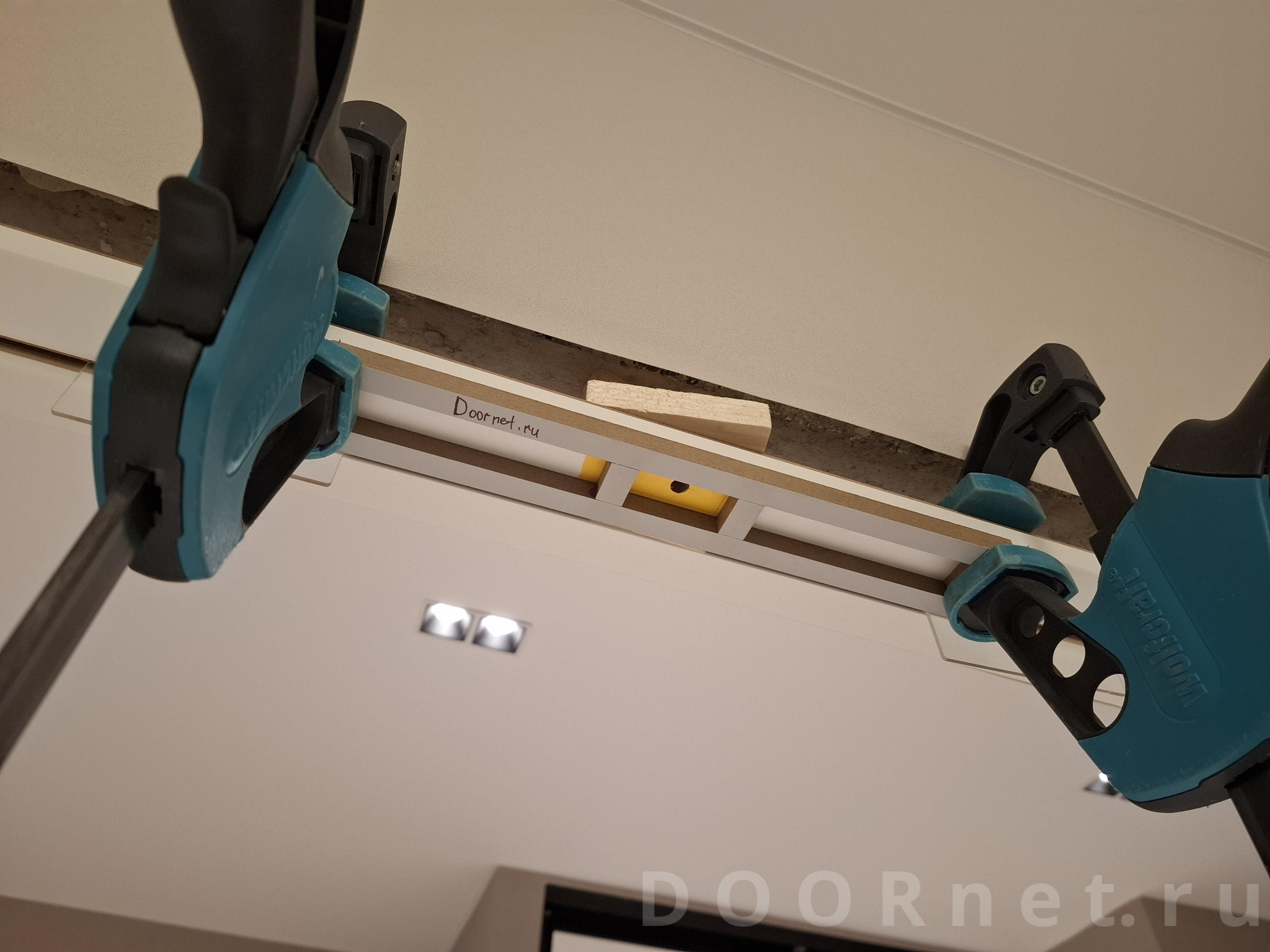

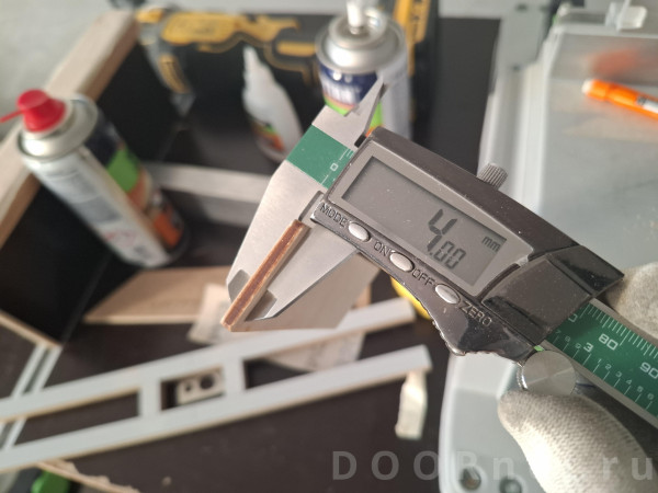

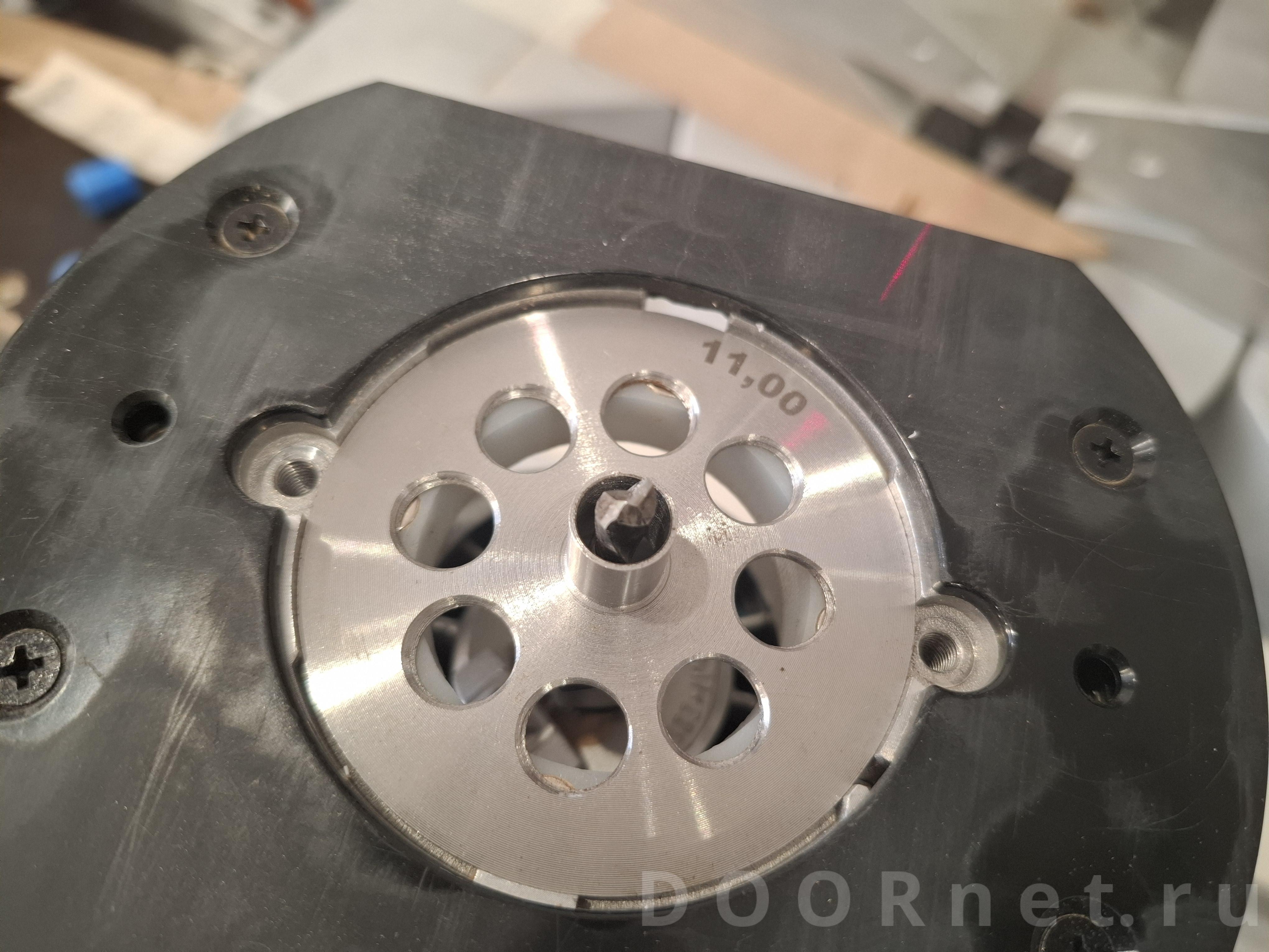

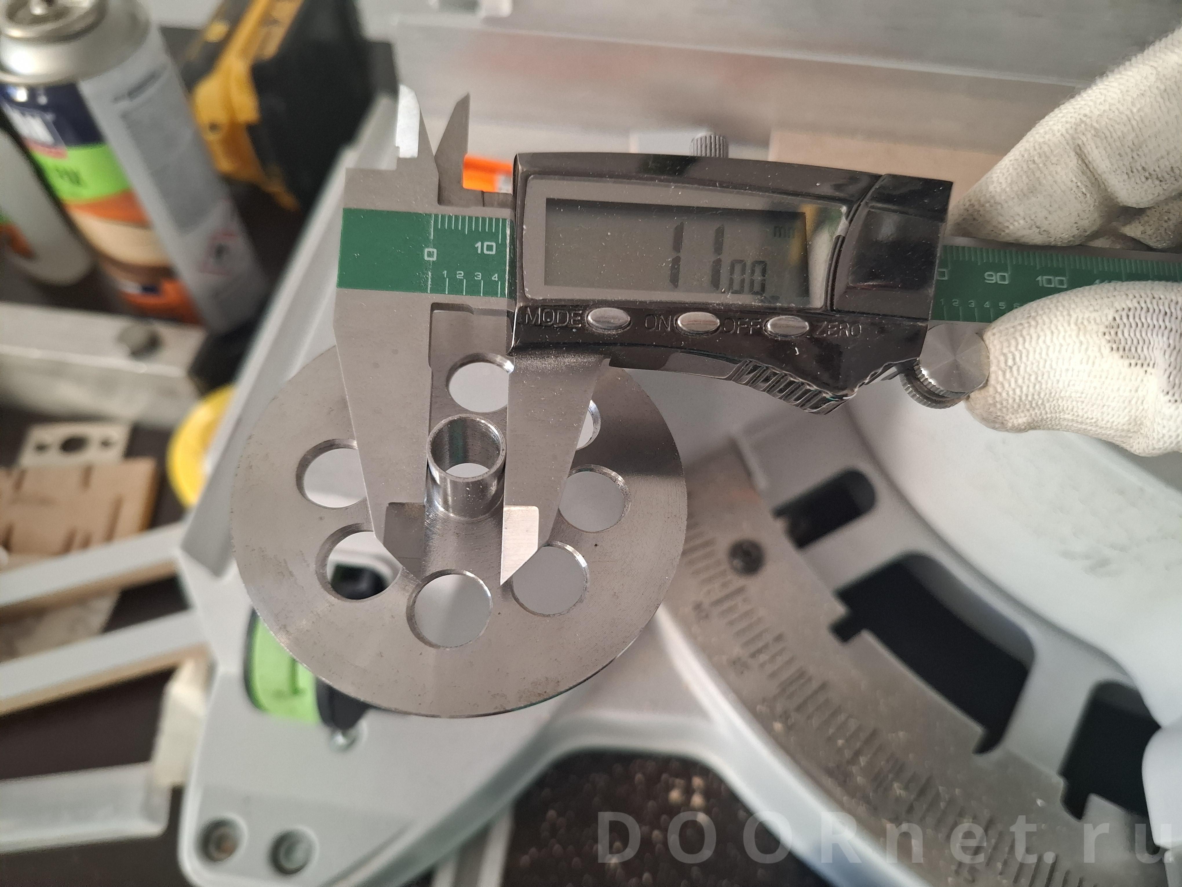

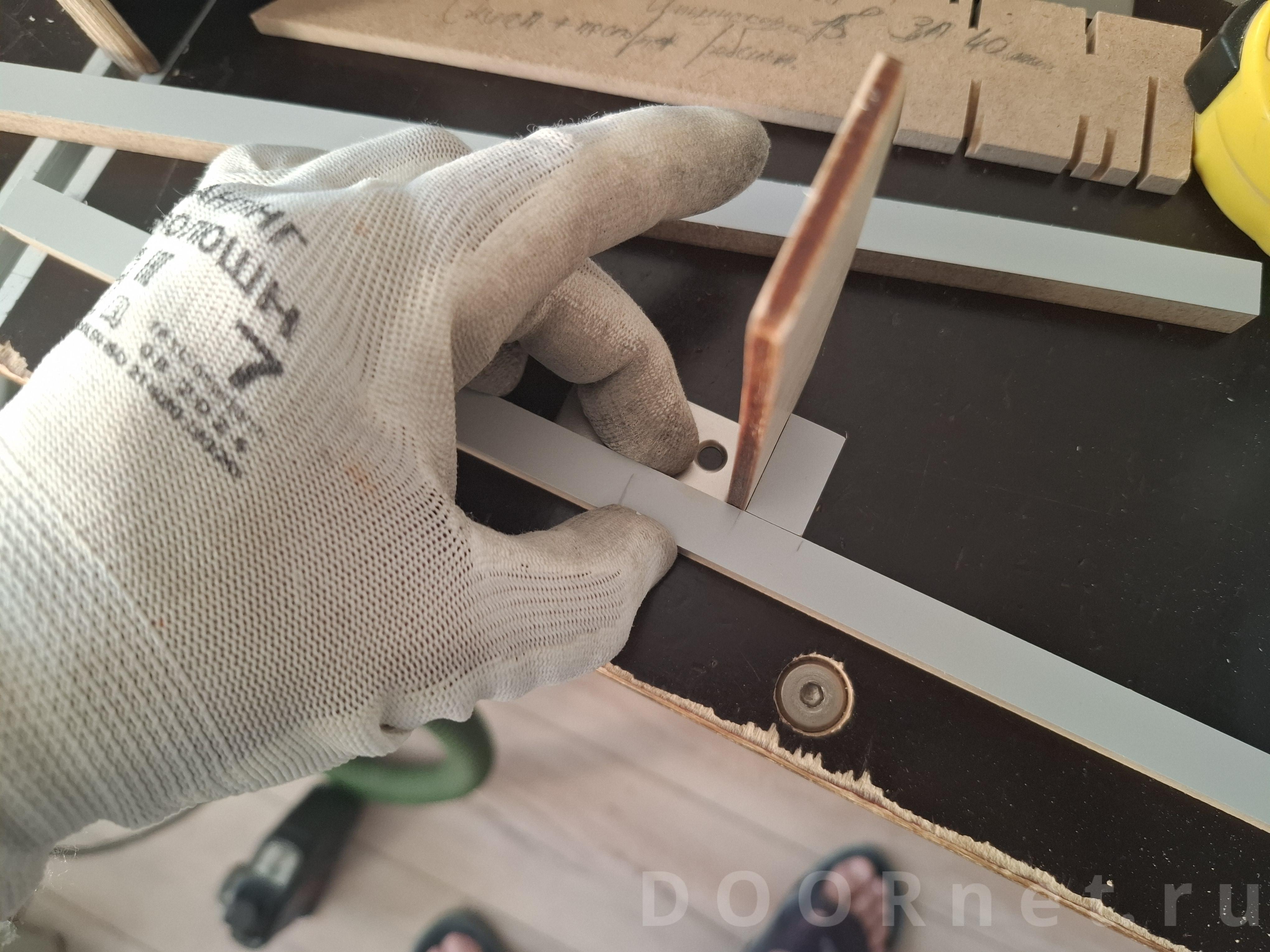

делаю шаблон: кольцо 11 мм. + 7 мм. фреза и 4 мм. на общий зазор.
стараюсь делать, как можно точнее

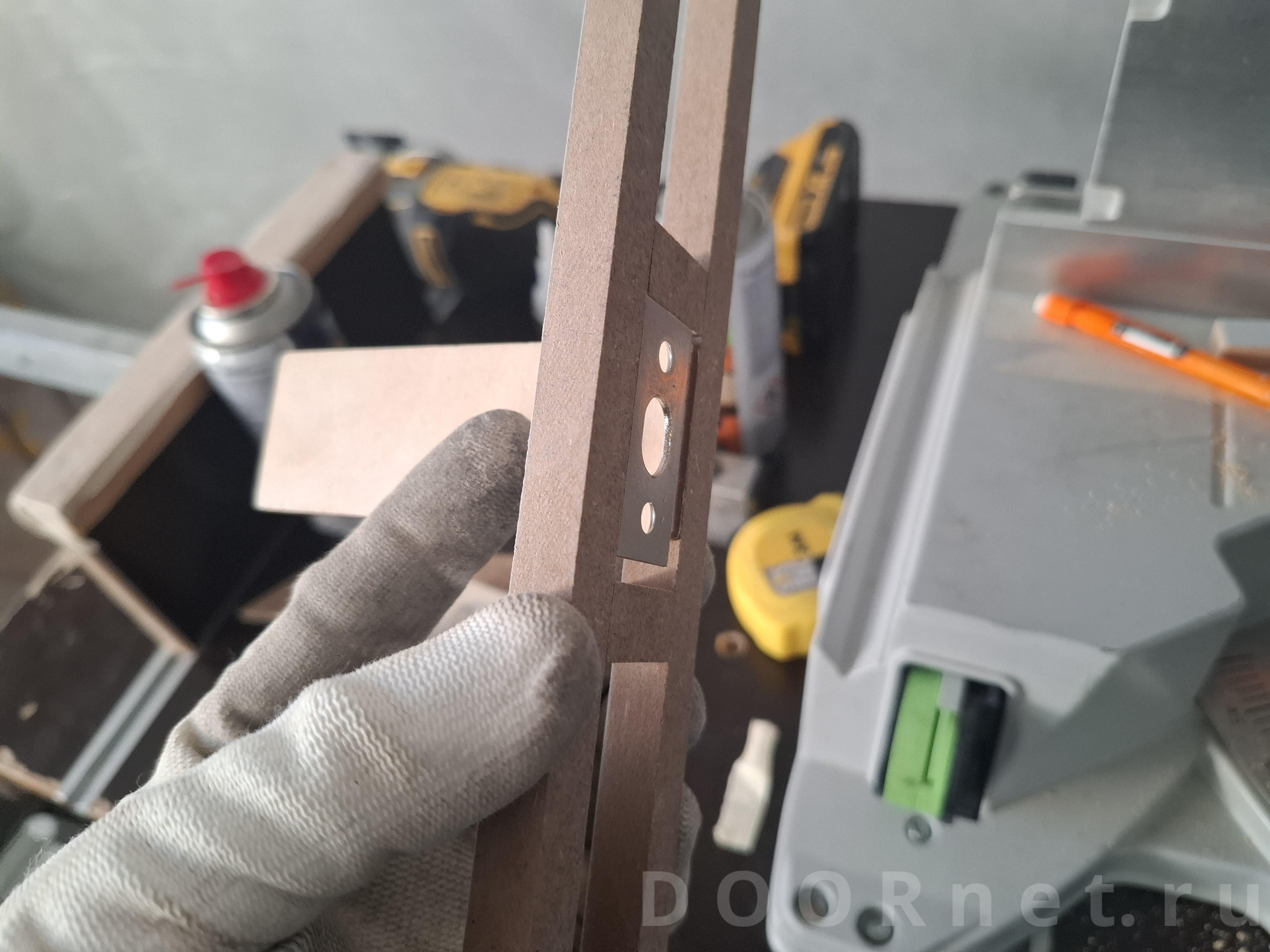

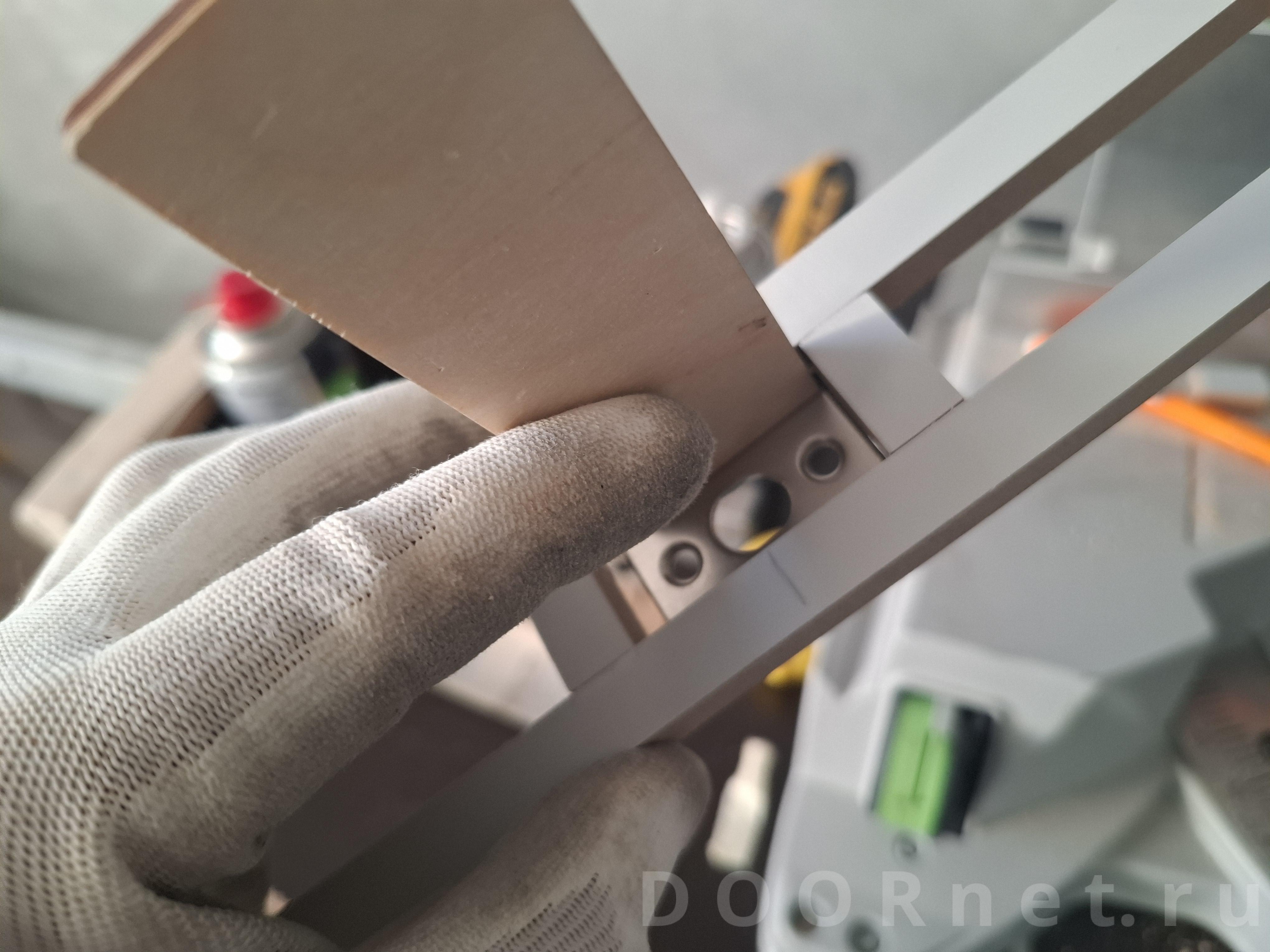

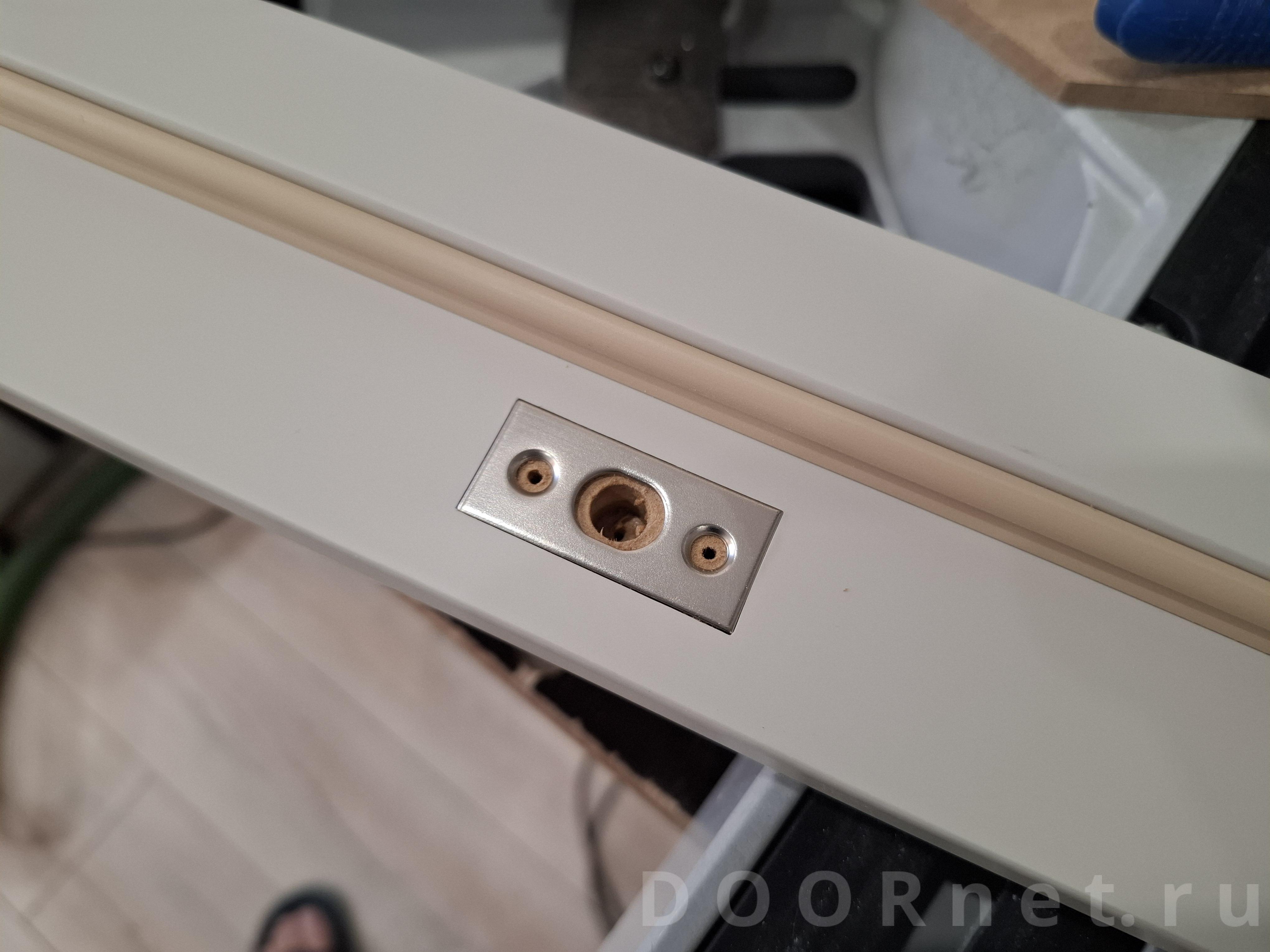

по итогу под ответку 40/18 получилось 44/22

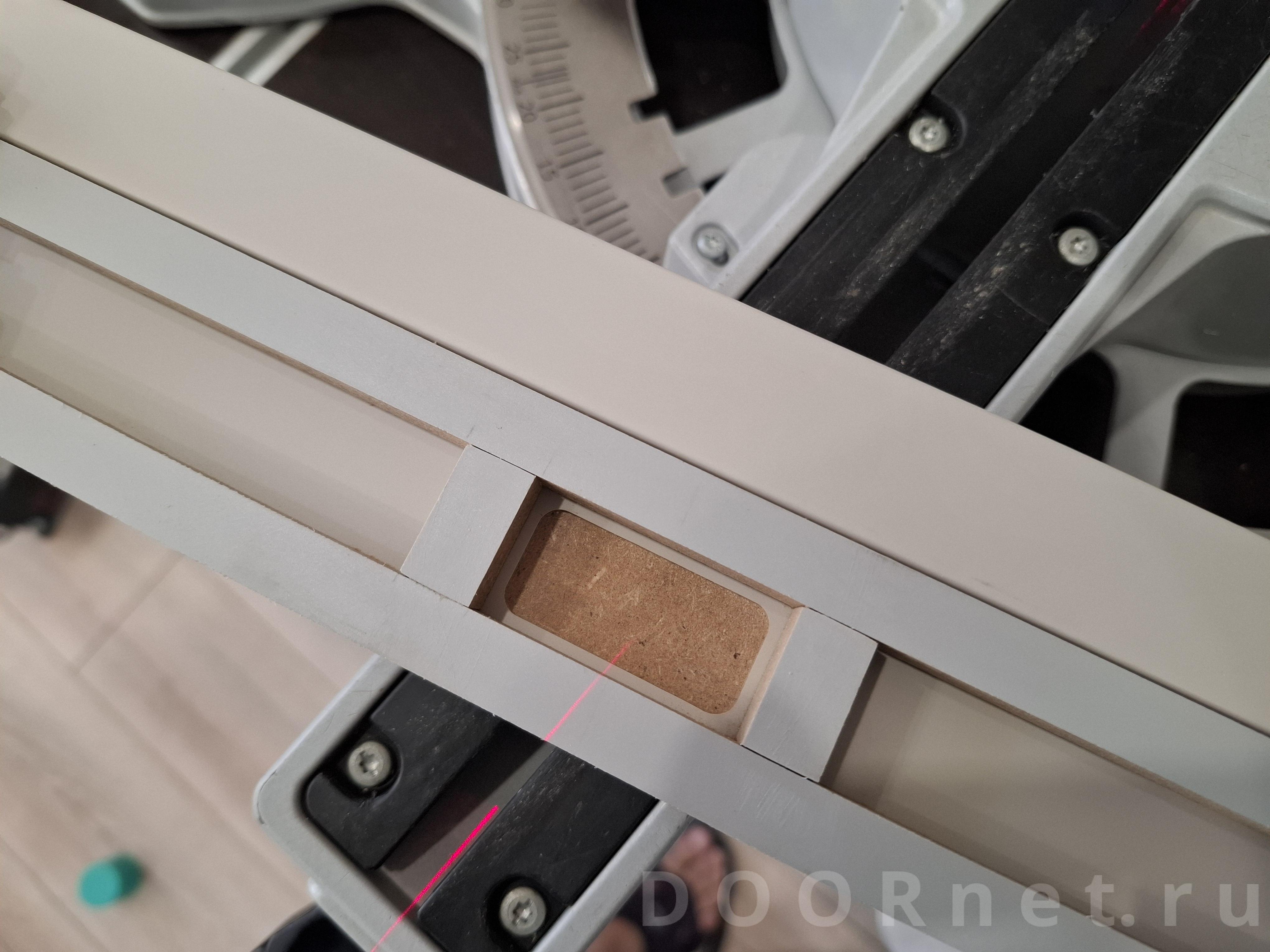

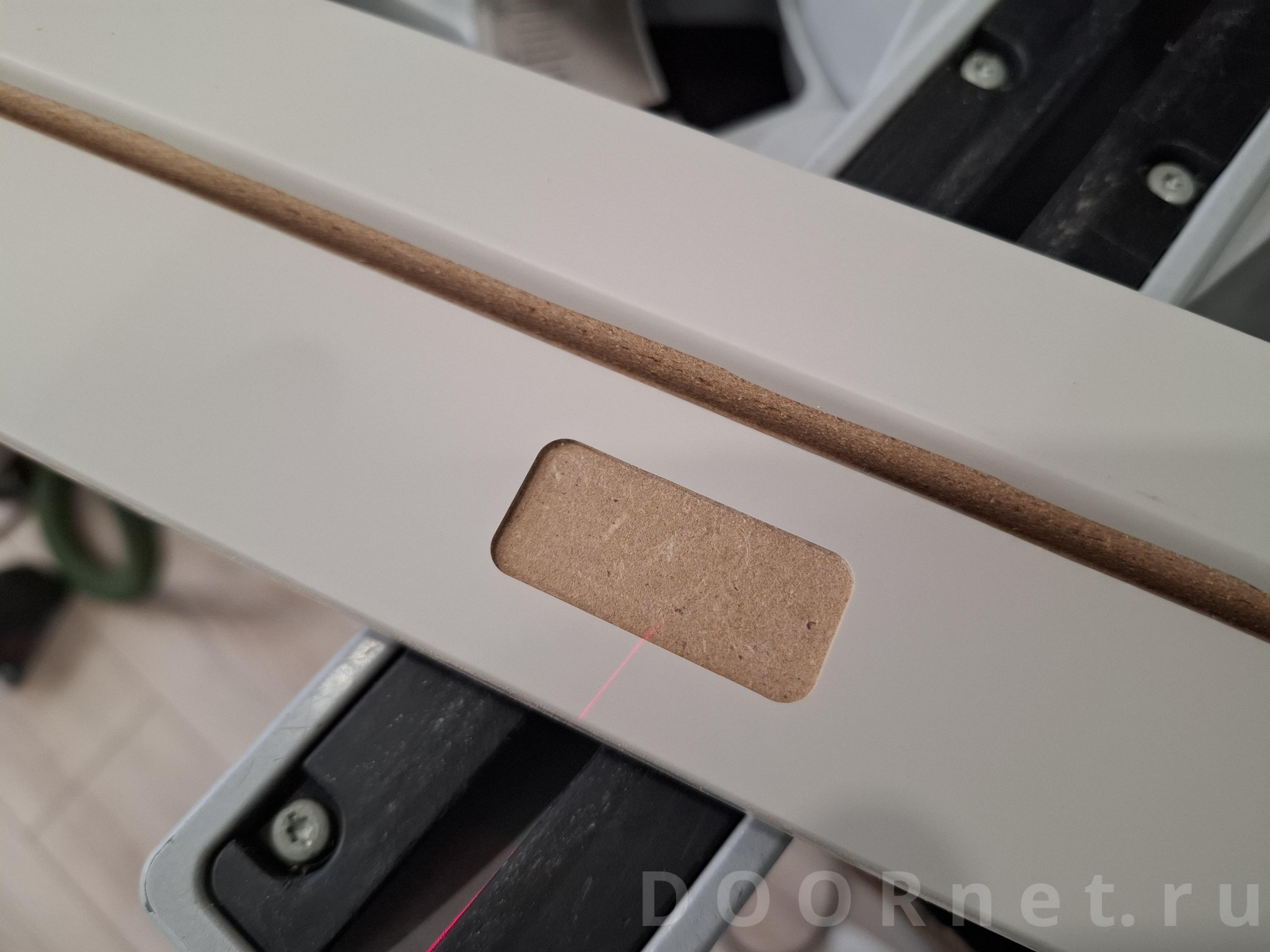

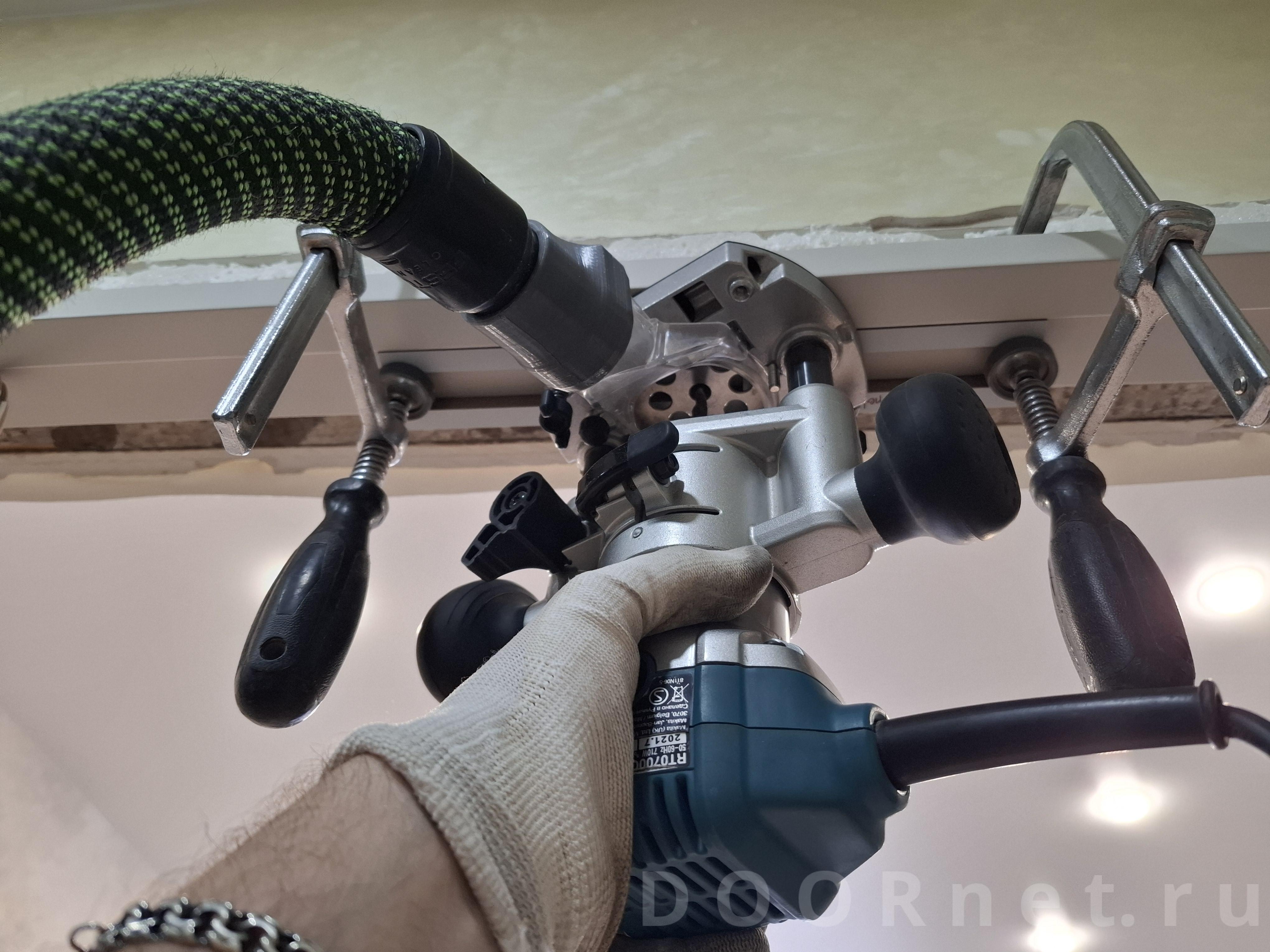

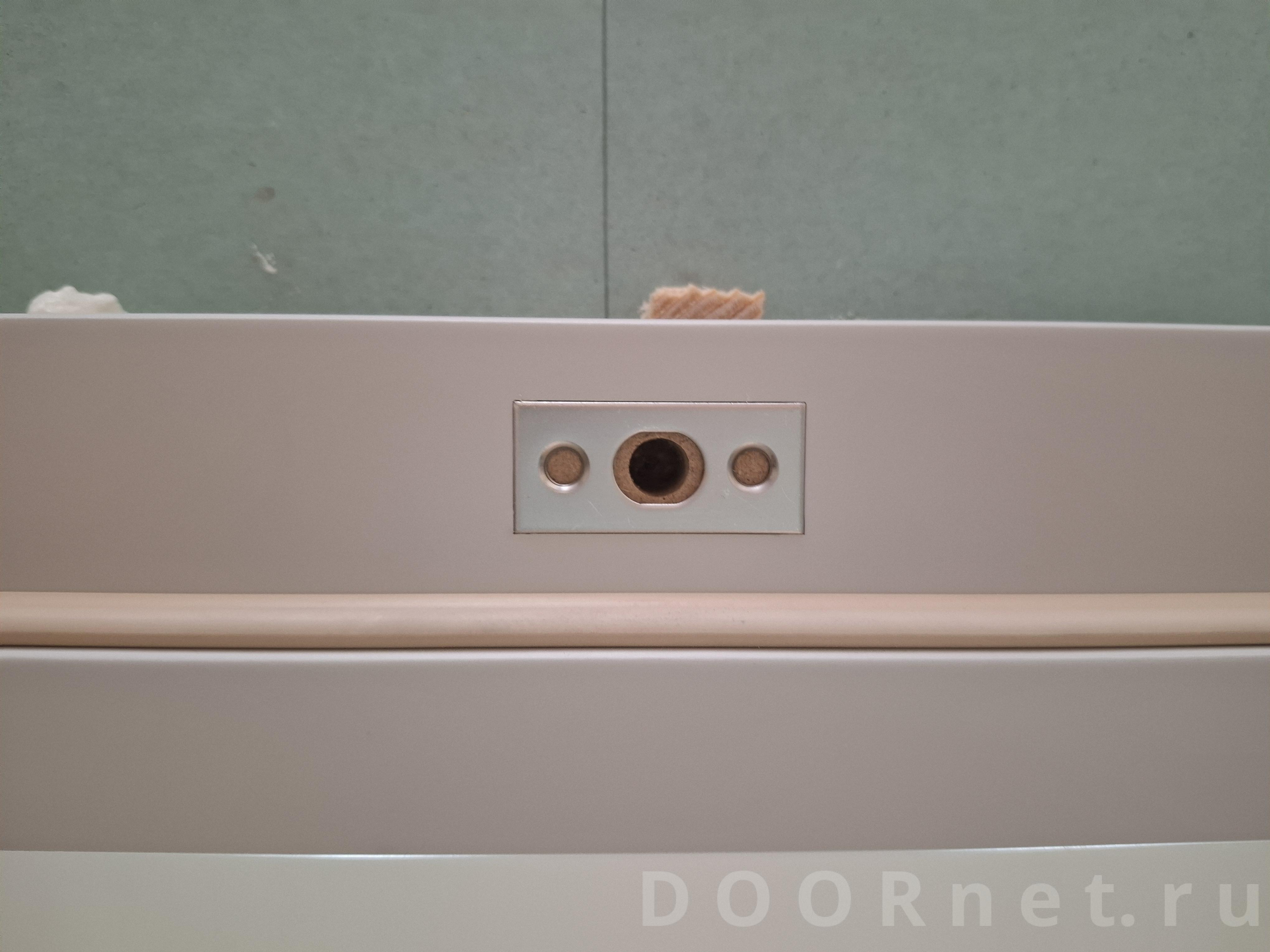

врезка
отложу на будущее, вдруг еще раз пригодится ))

первые тесты "на весу" 👀

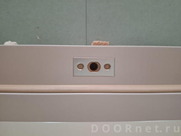

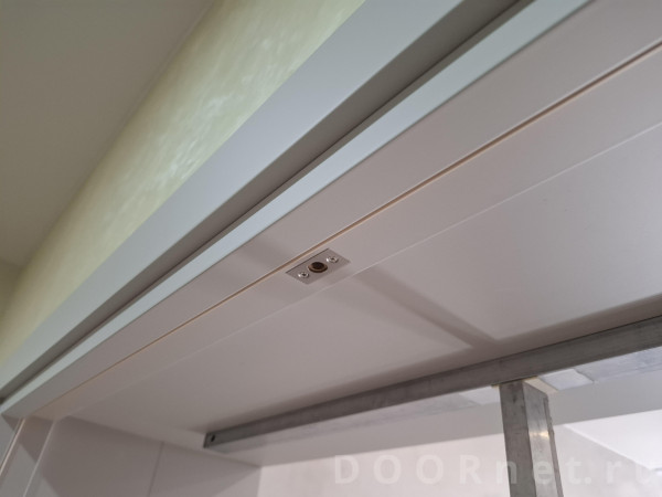

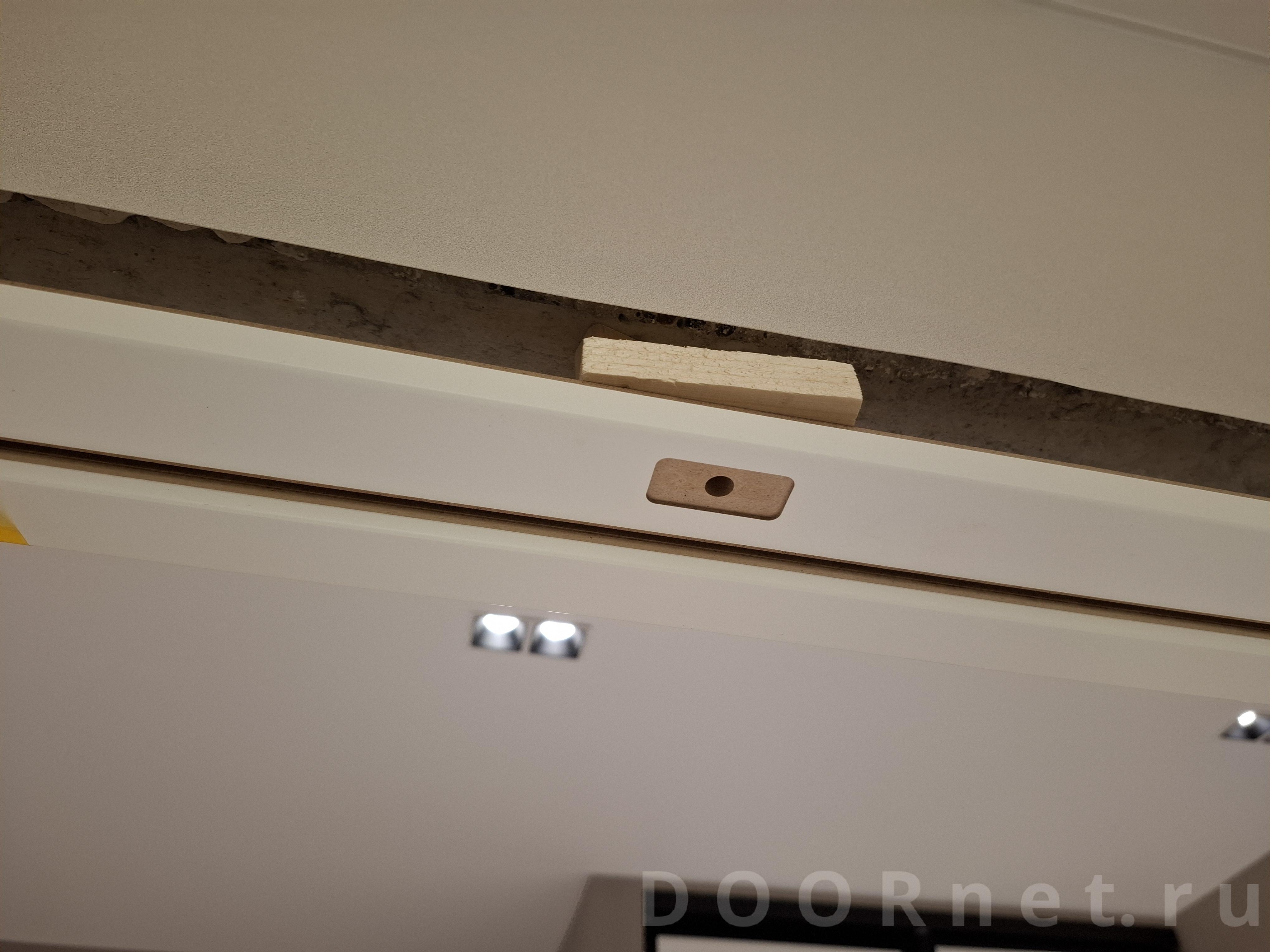

результат.
пыль полностью отсутствовала.
дырявое кольцо зарешало 💪

Лех, на самом деле не особо долго , если бы не пришлось шаблон ваять )) несколько минут на дверь фрезеровка с углами.

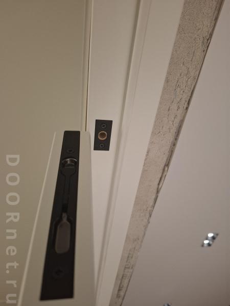

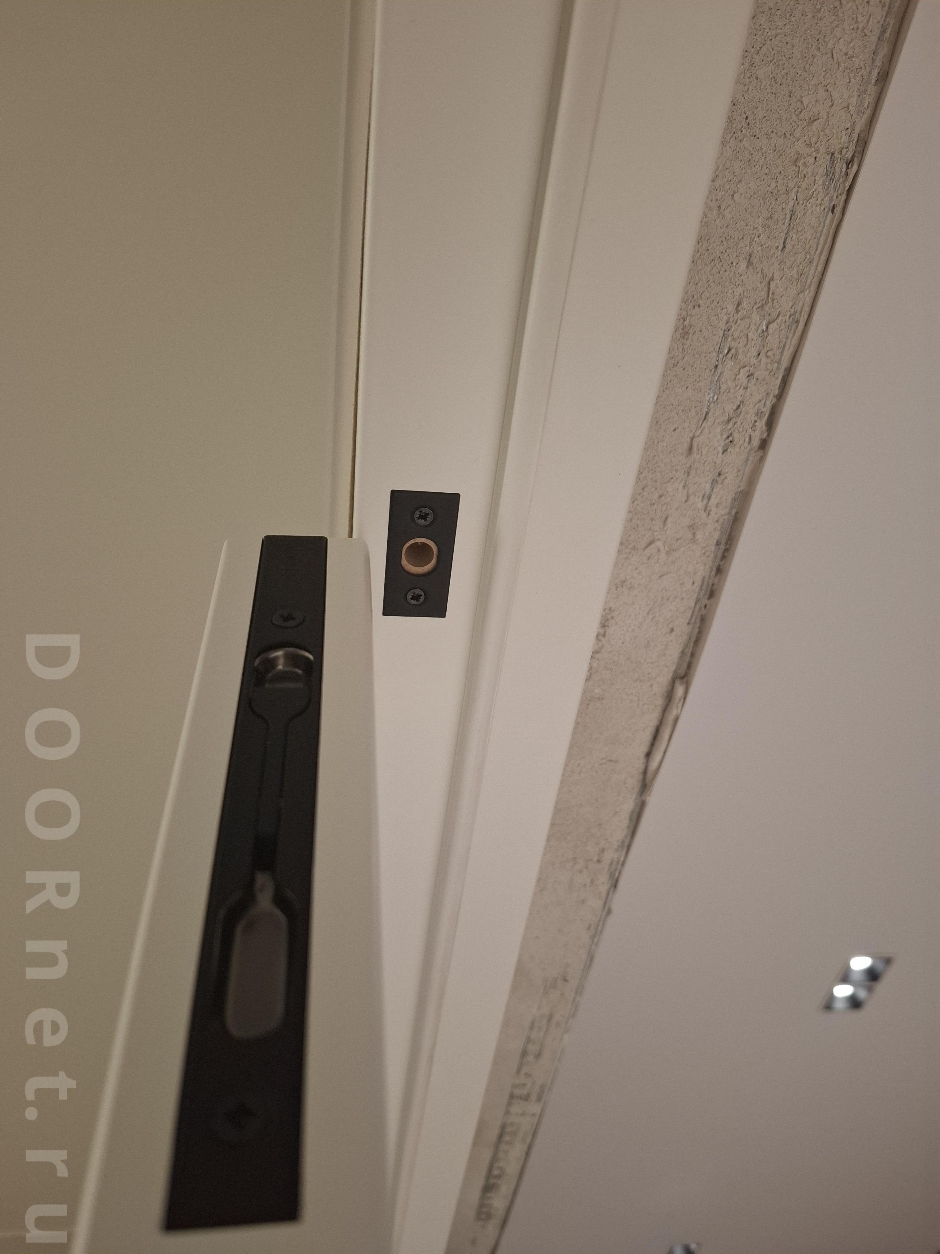

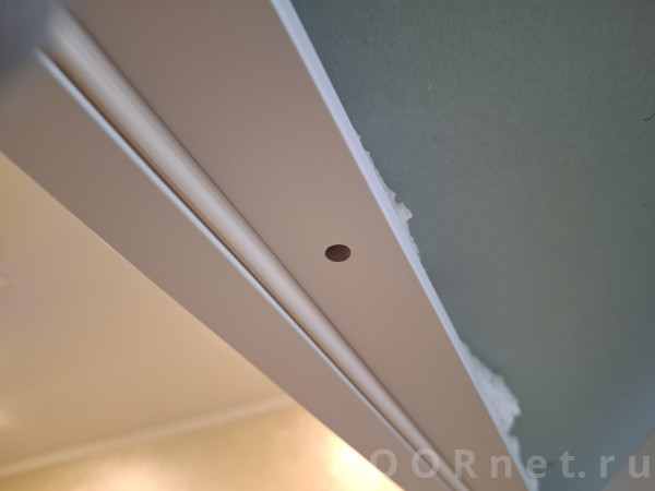

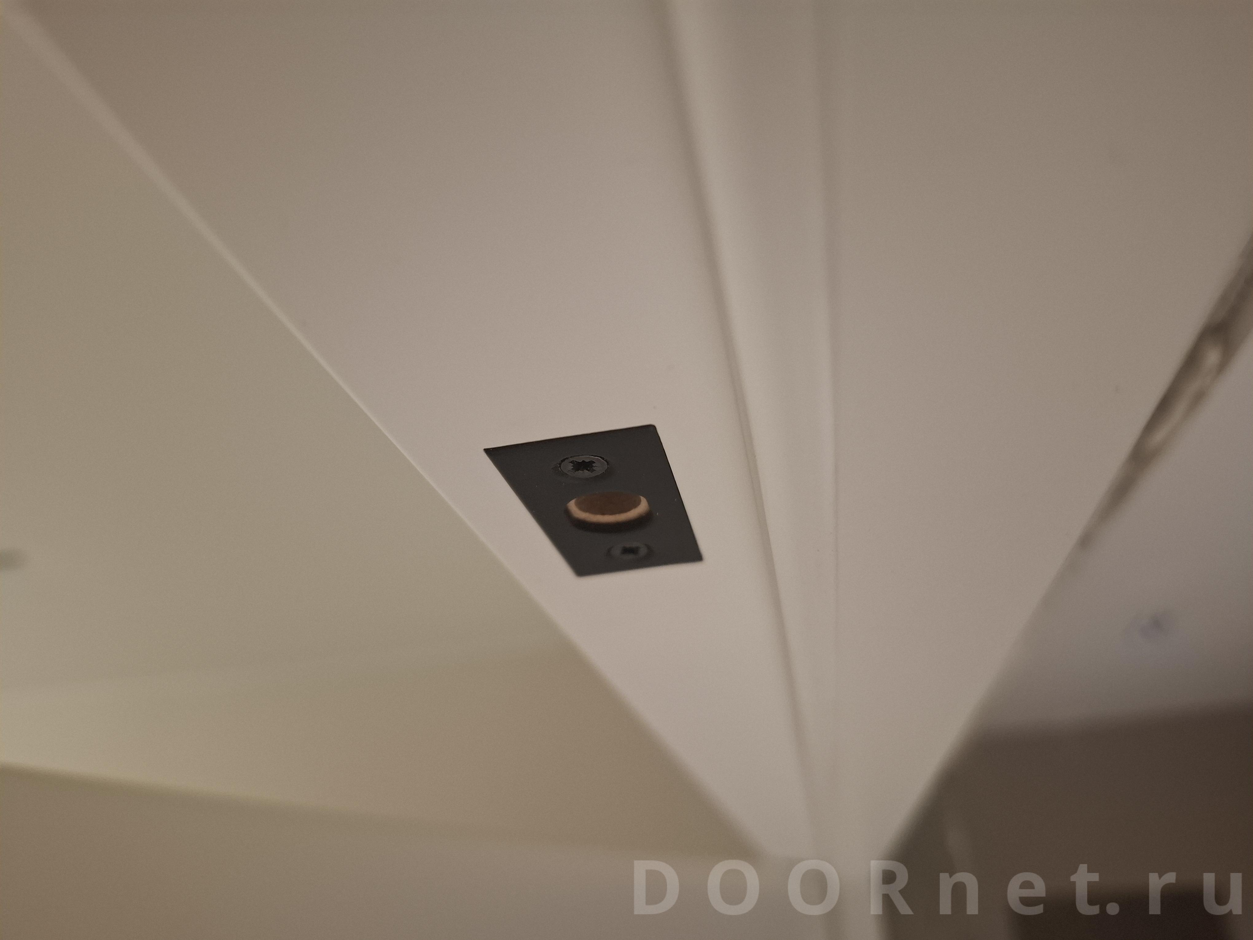

вторая подъехала , выпустил на 0.3 мм ещё больше, т.к.фаска большая и врезку заметно, если сделать заподлицо , хоть и очень плотная посадка.

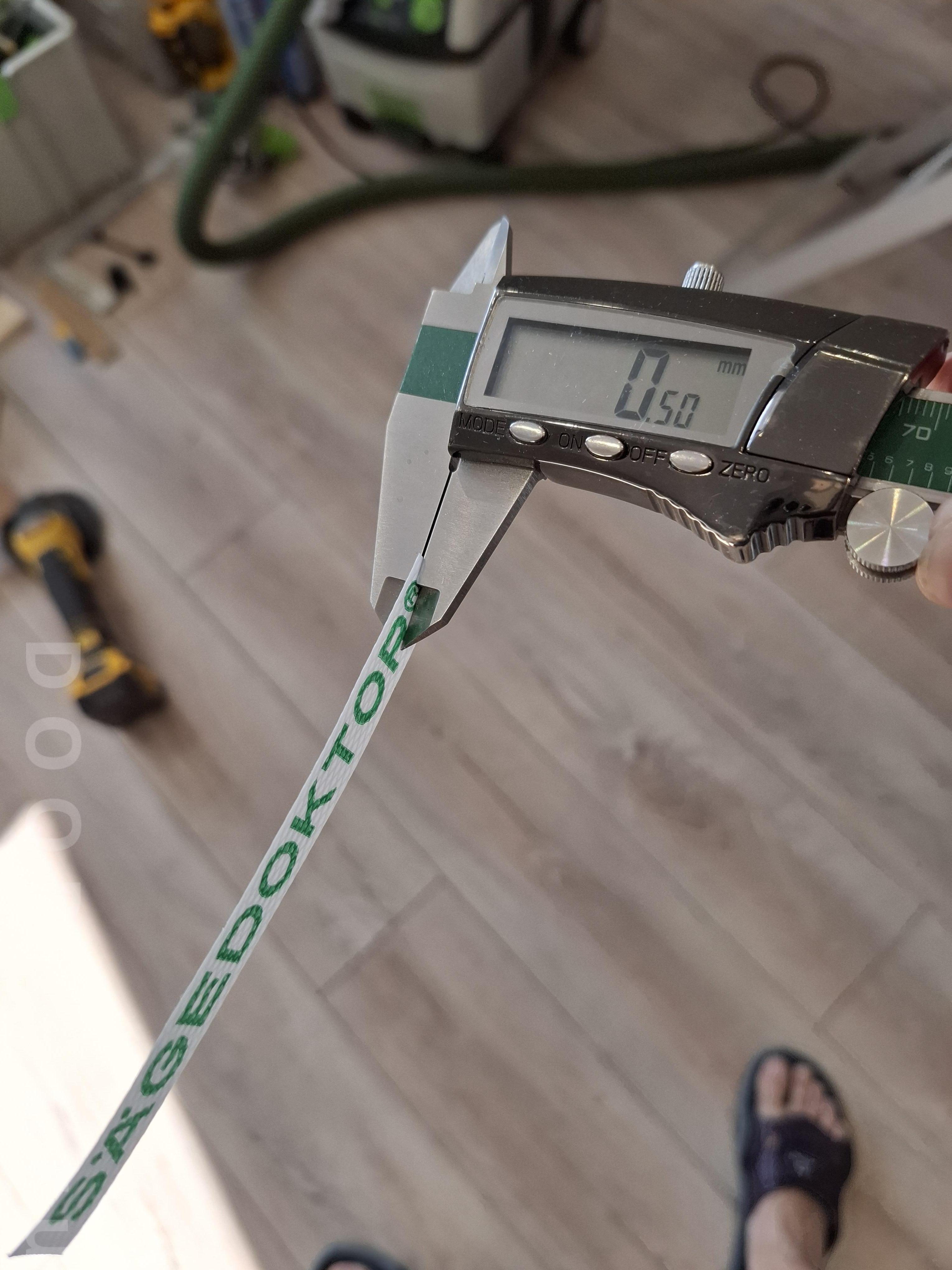

sagedoktor в теме )))) 0.5 мм. сдвиг )
на контрасте 😬
