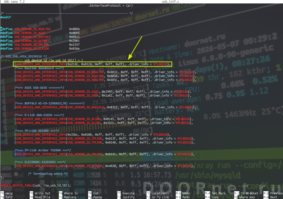

в общем я все таки пошел по второму варианту: компиляция из исходников сразу нормального драйвера с вендором этой экзотики. так будет легче и проще и устройство сразу будет схватываться на лету . заходим в папку с драйвером , который клонировали себе. вставляем в исходник строку кода , т.е. дабавляем вендор. команда ниже вставляет строку 148 , это будет сразу первый вендор в списке.
Код: Выделить всё
sed -i '148i \	{USB_DEVICE_AND_INTERFACE_INFO(0x2C4E, 0x0124, 0xff, 0xff, 0xff), .driver_info = RTL8852A},' os_dep/linux/usb_intf.c
по скрину видно , какие производители забиты в драйвер.
