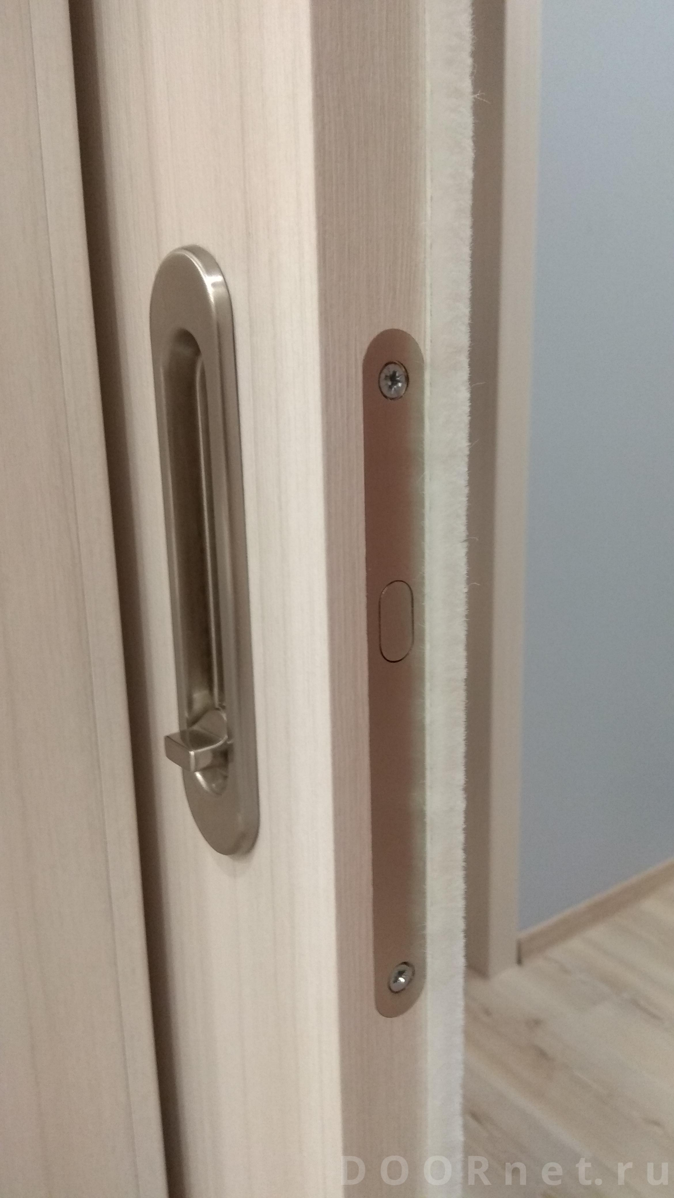

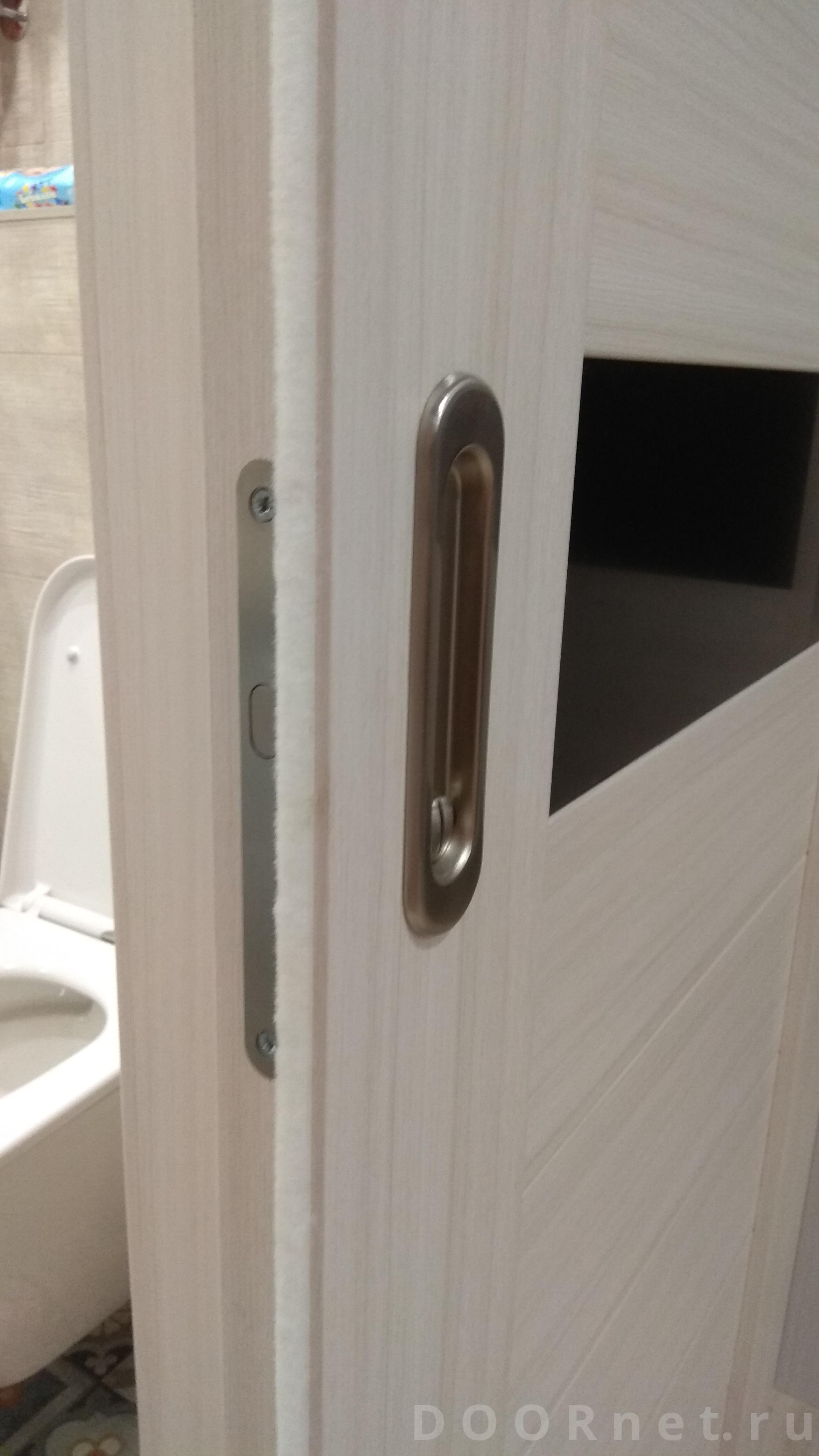

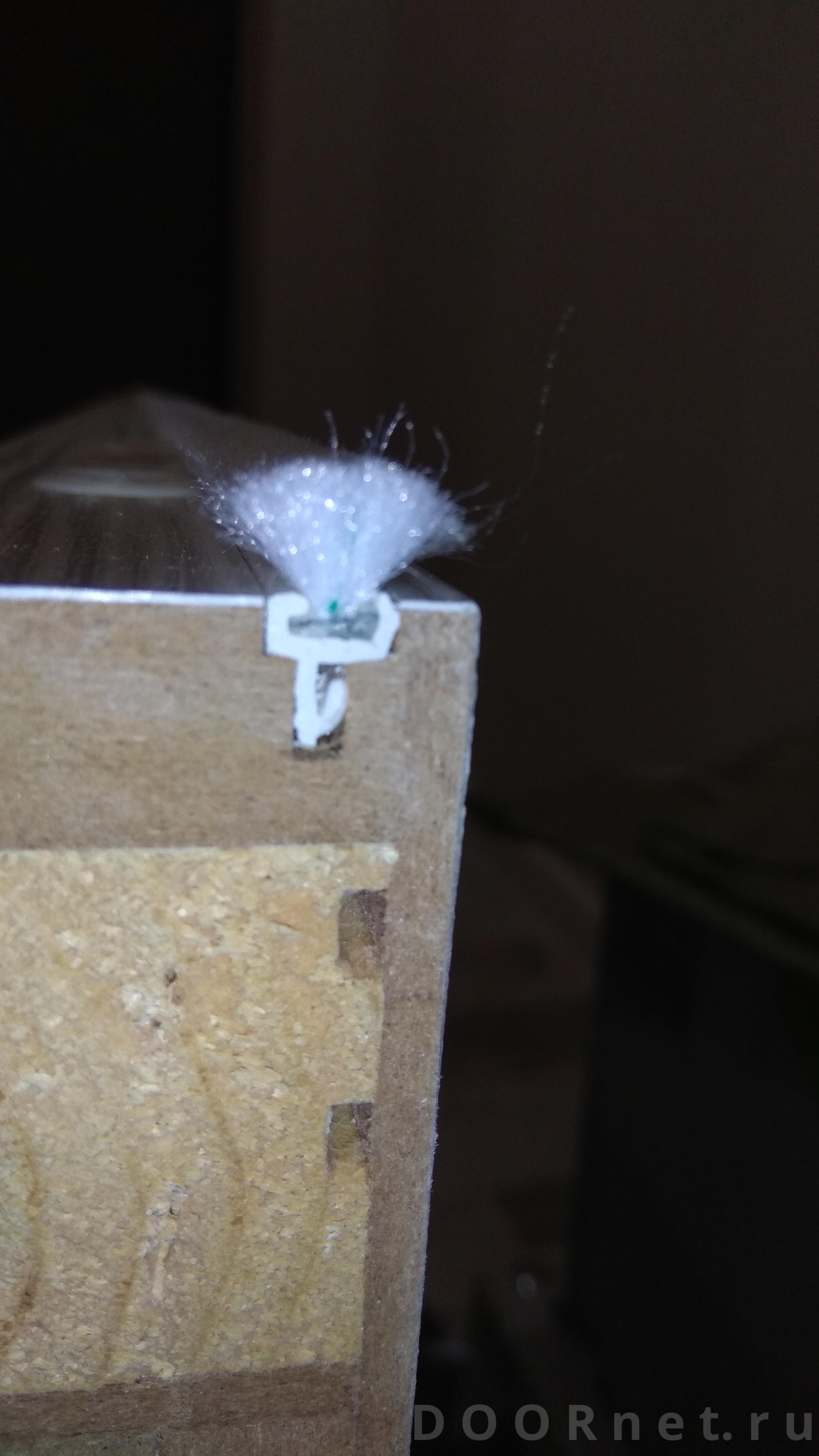

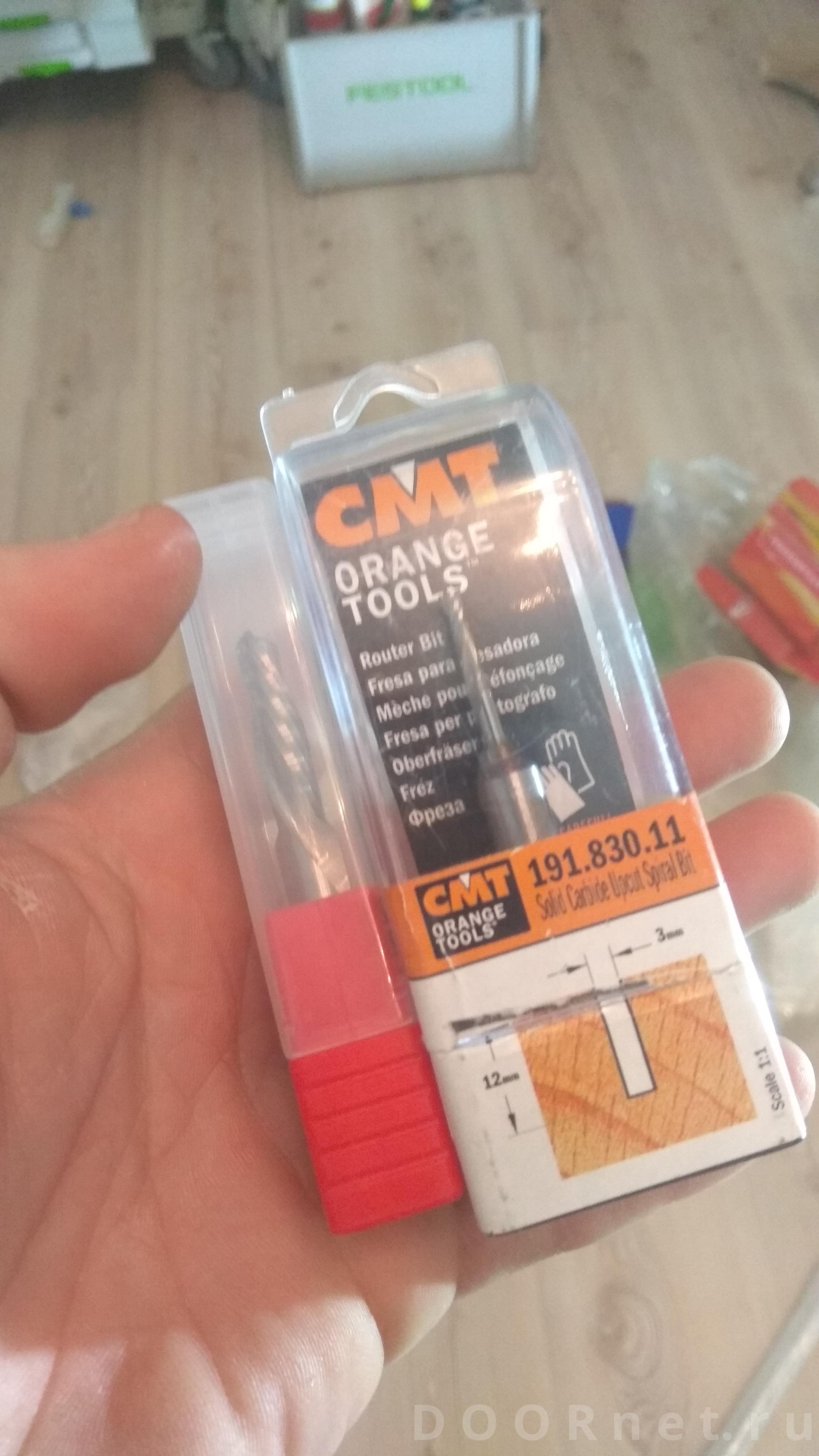

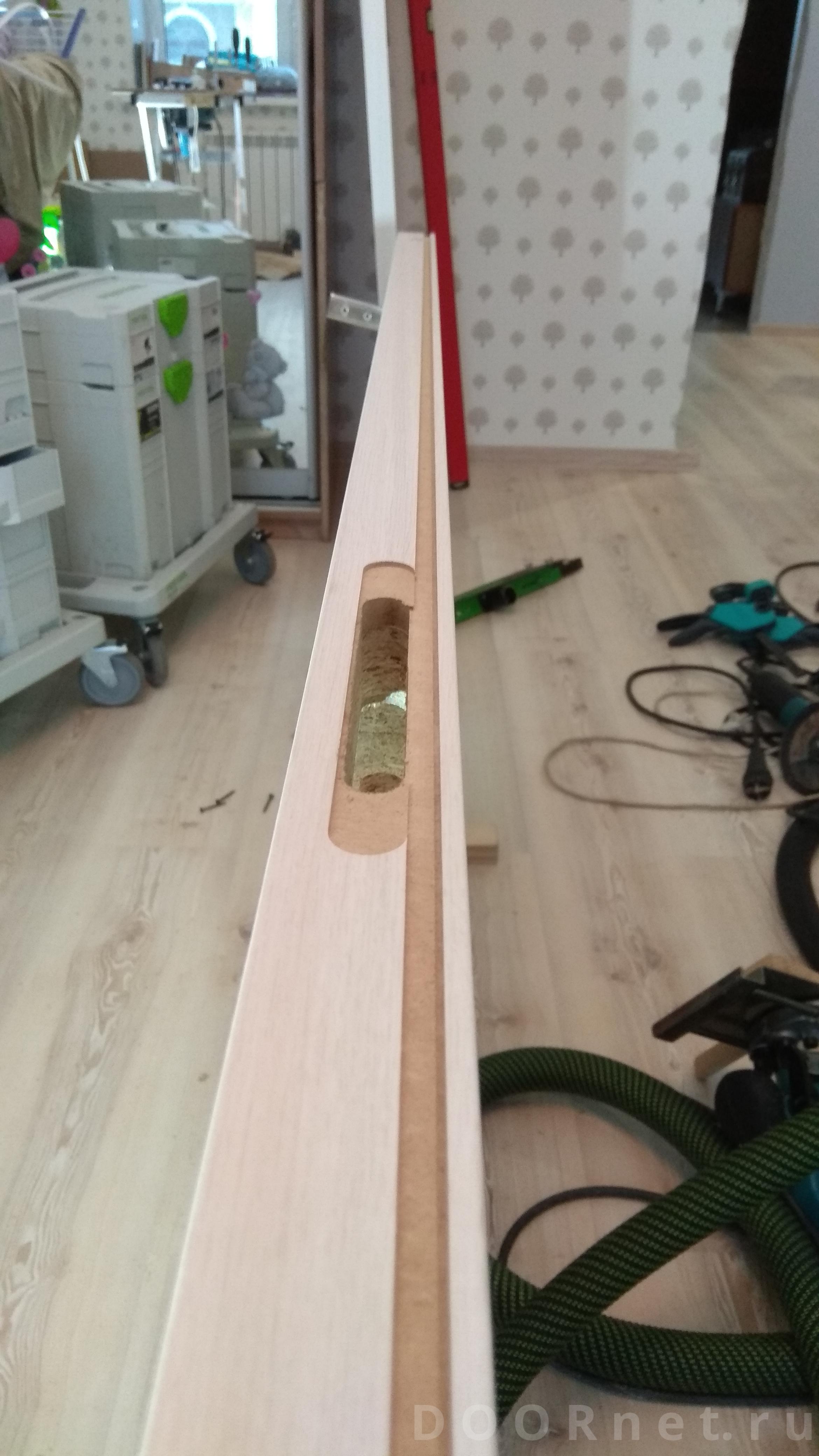

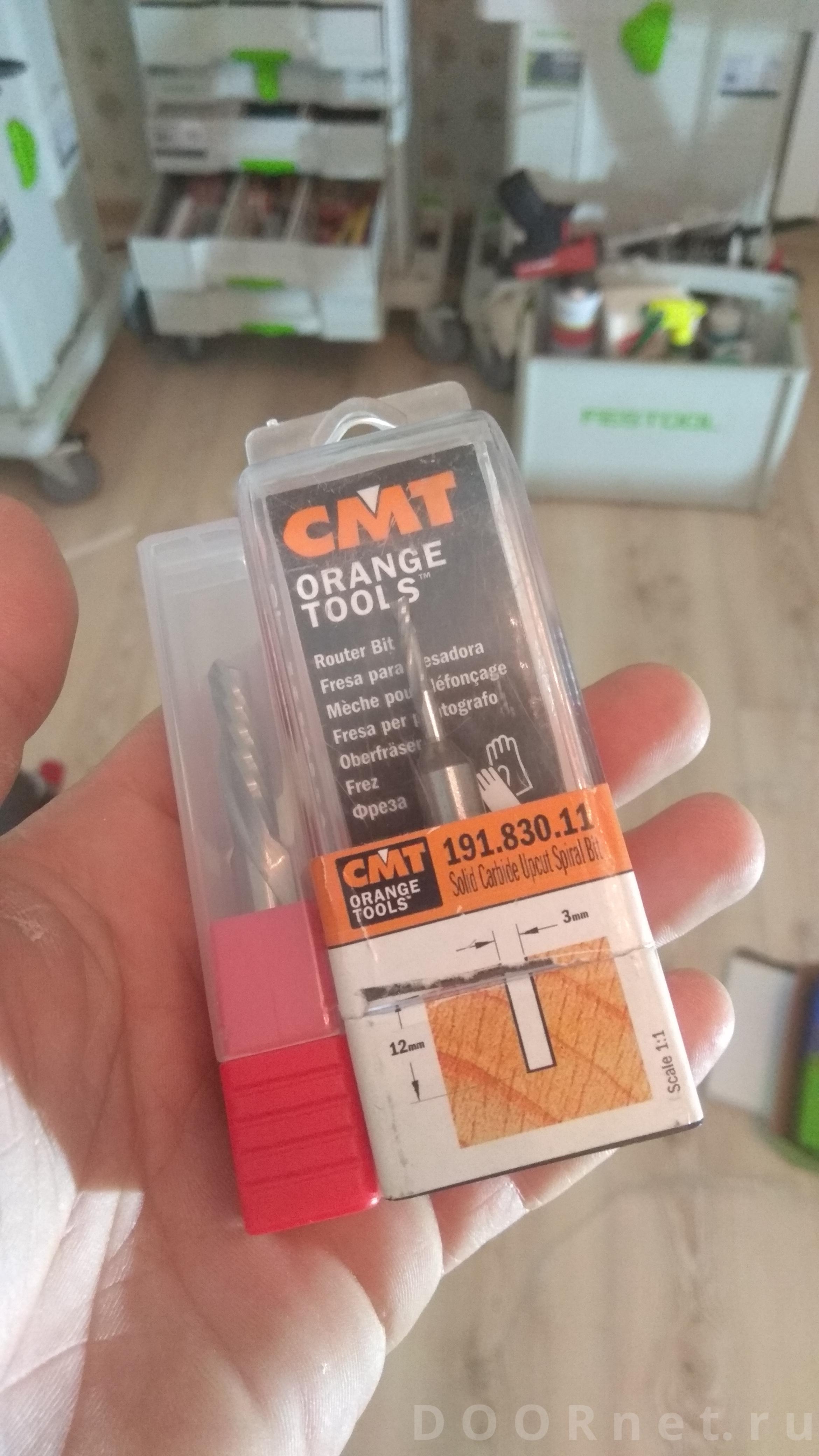

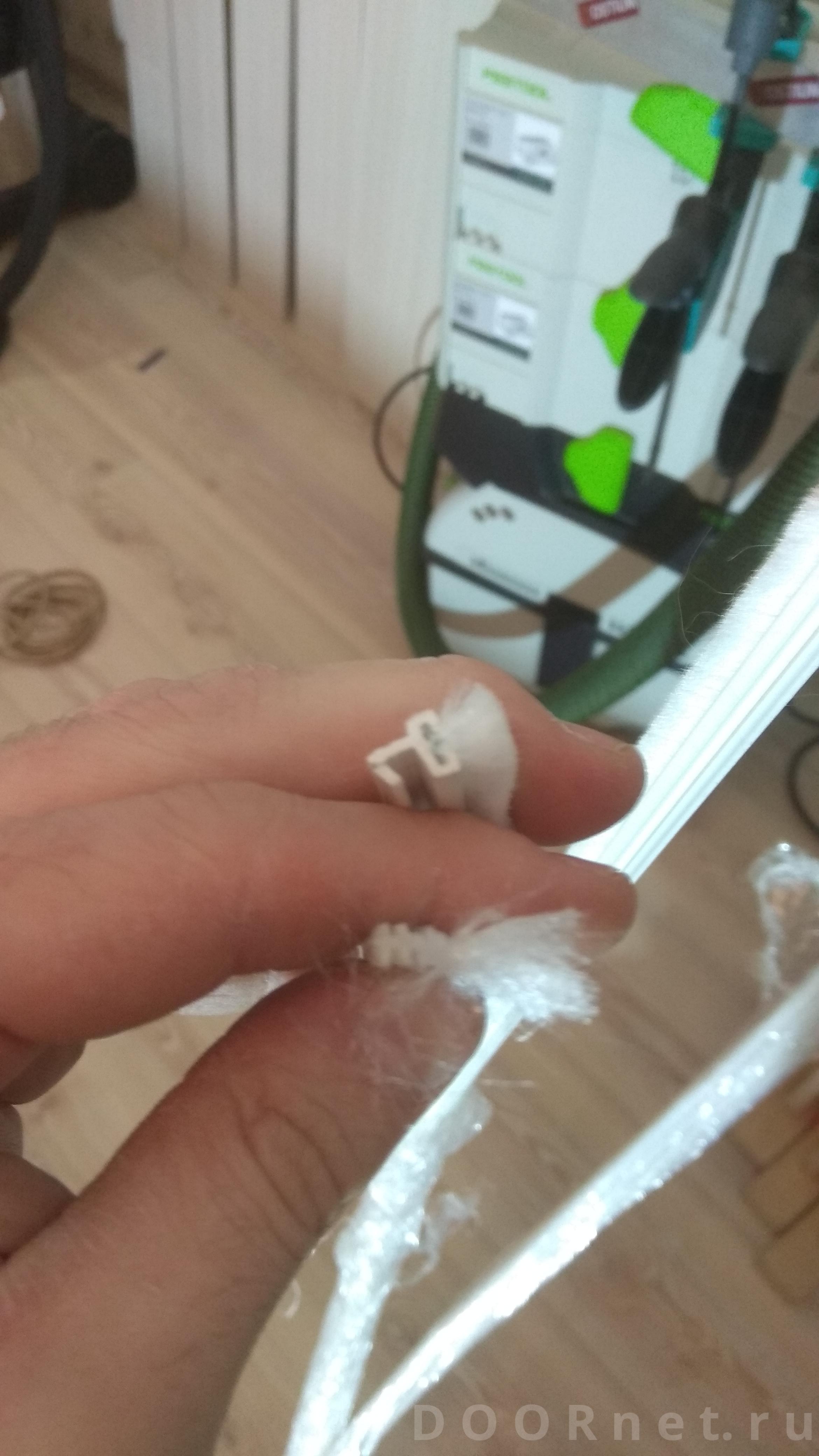

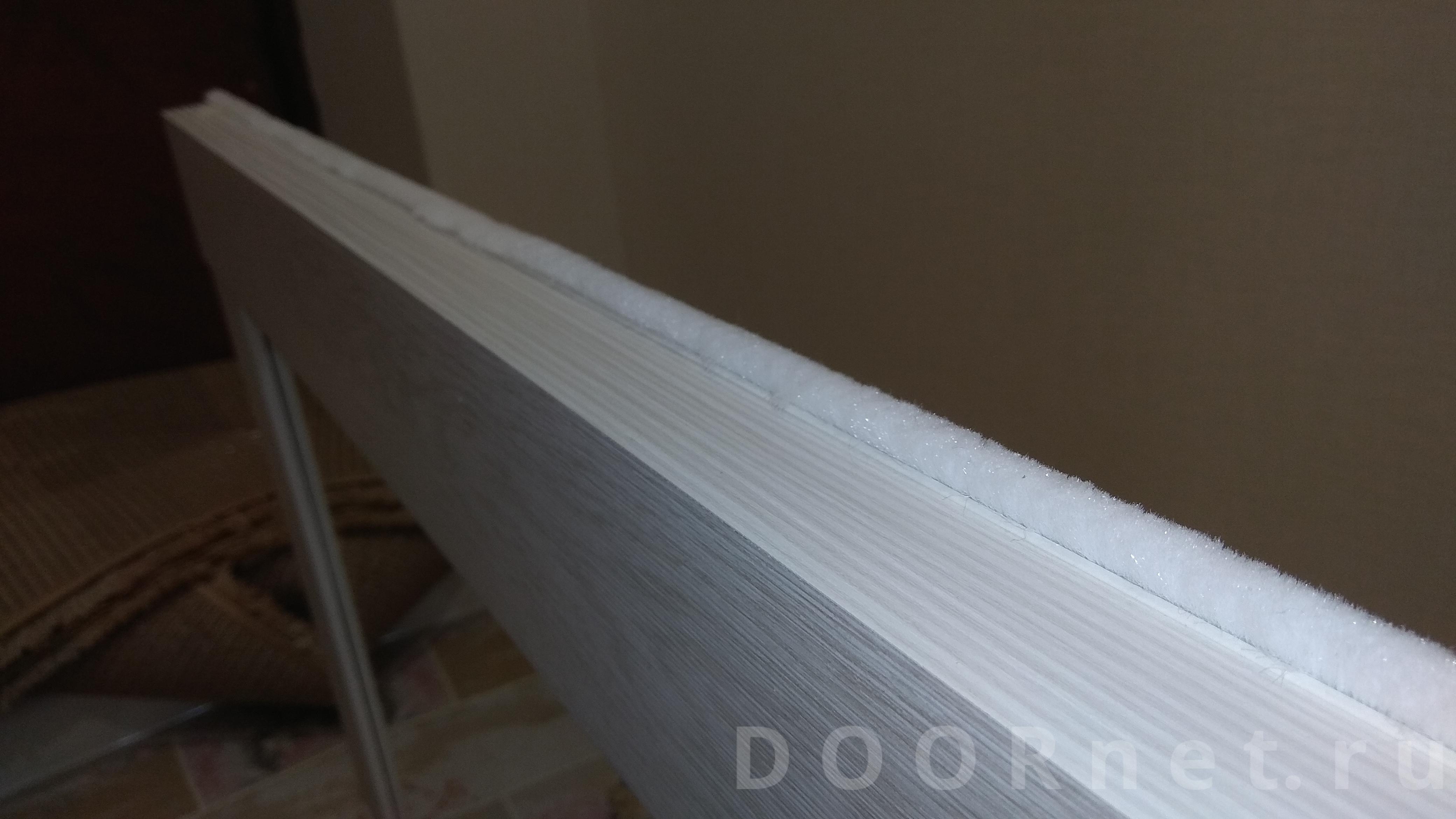

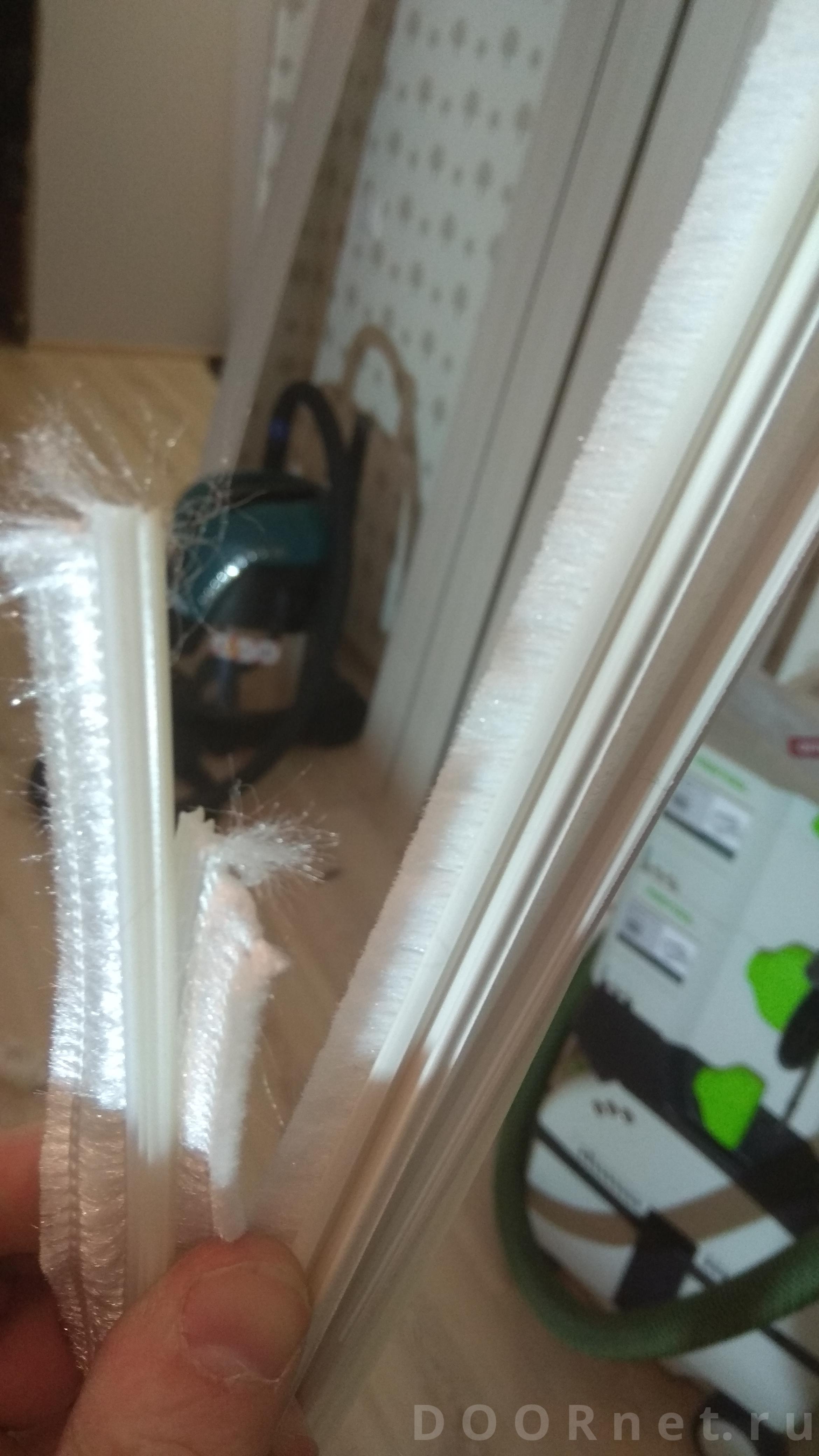

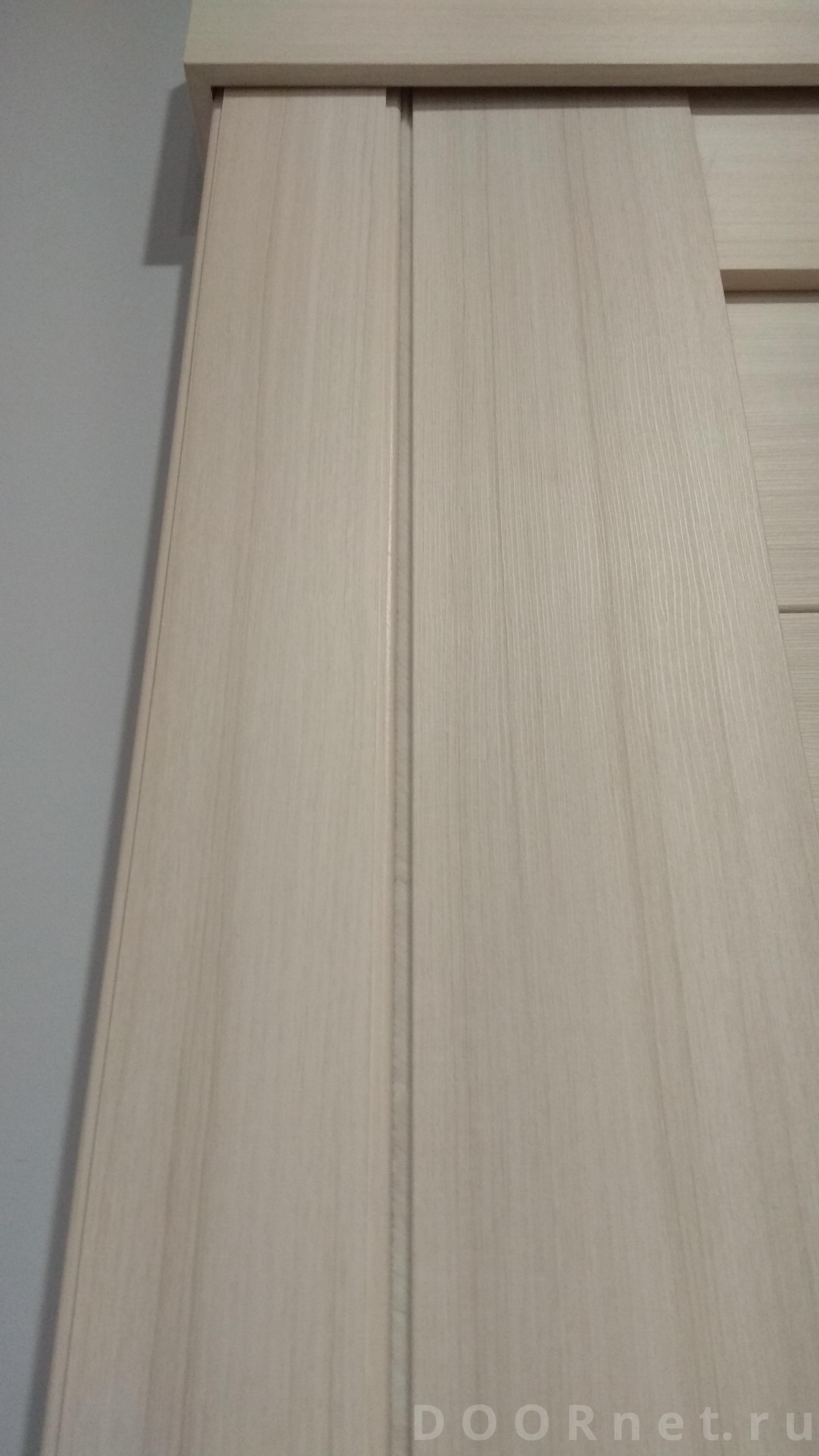

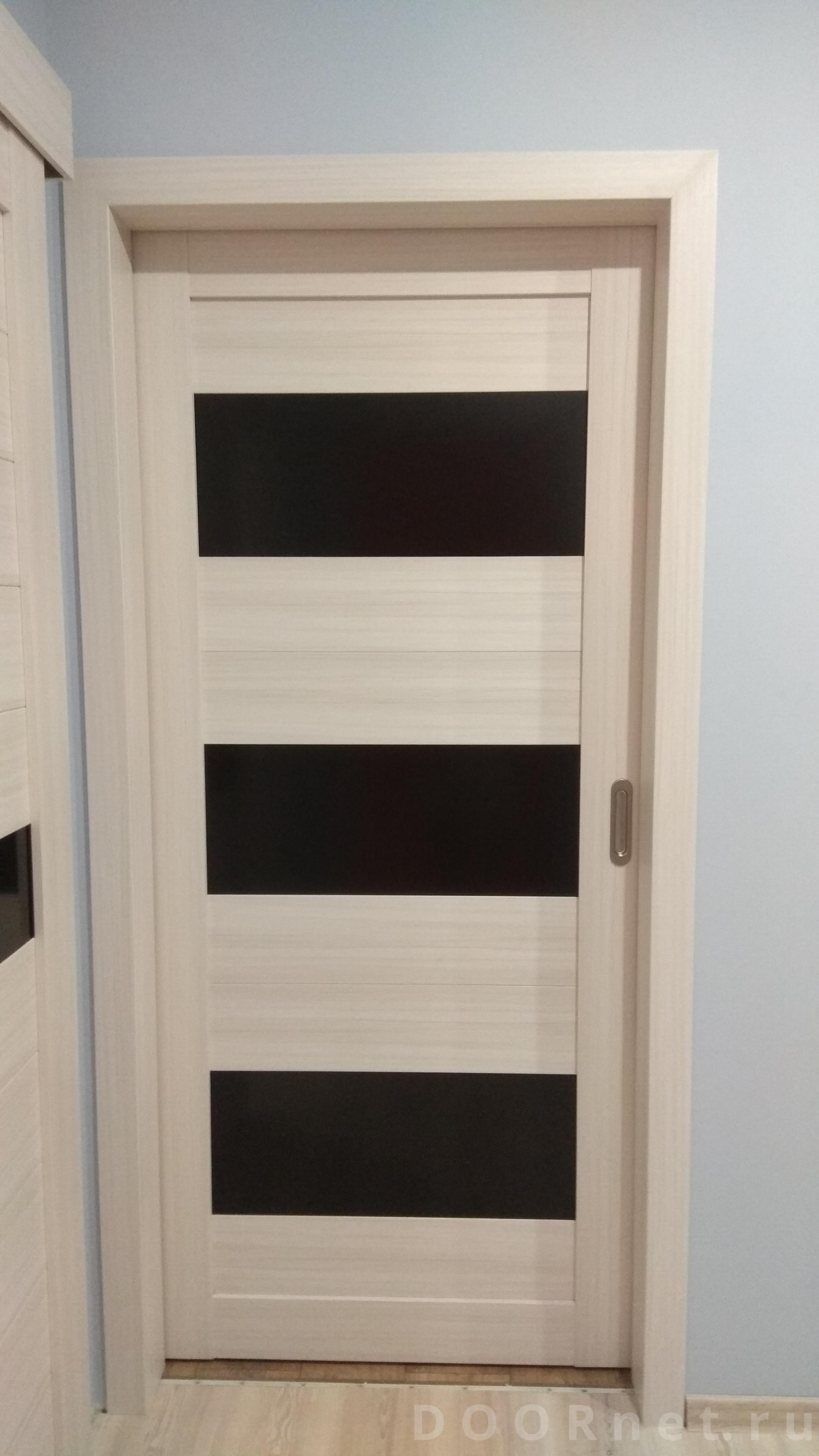

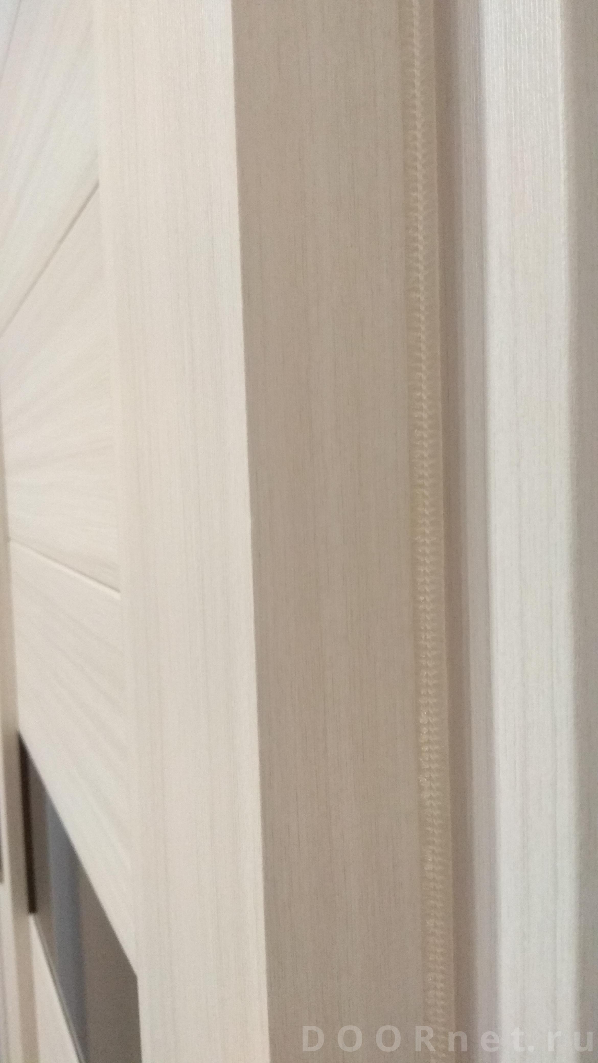

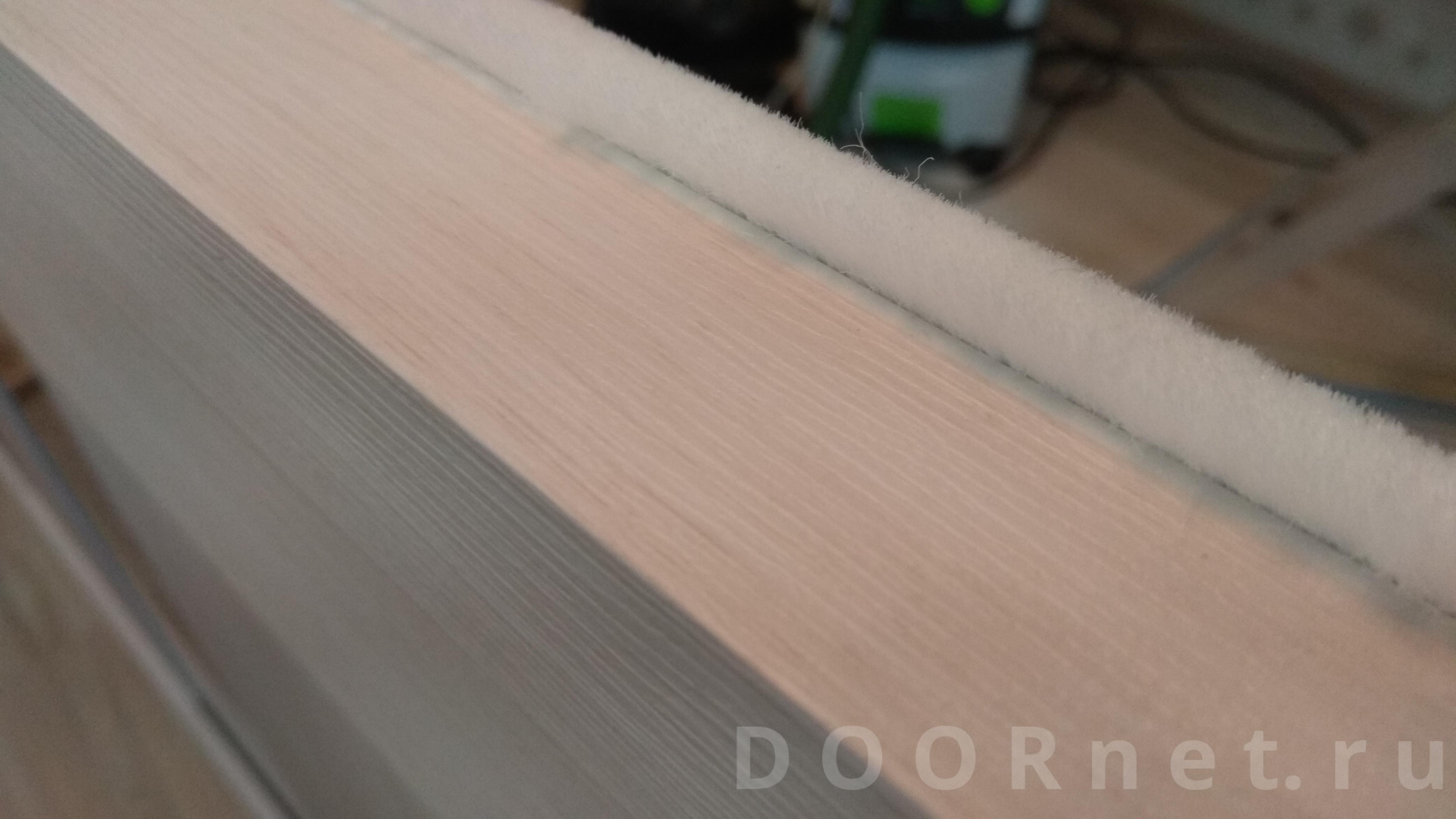

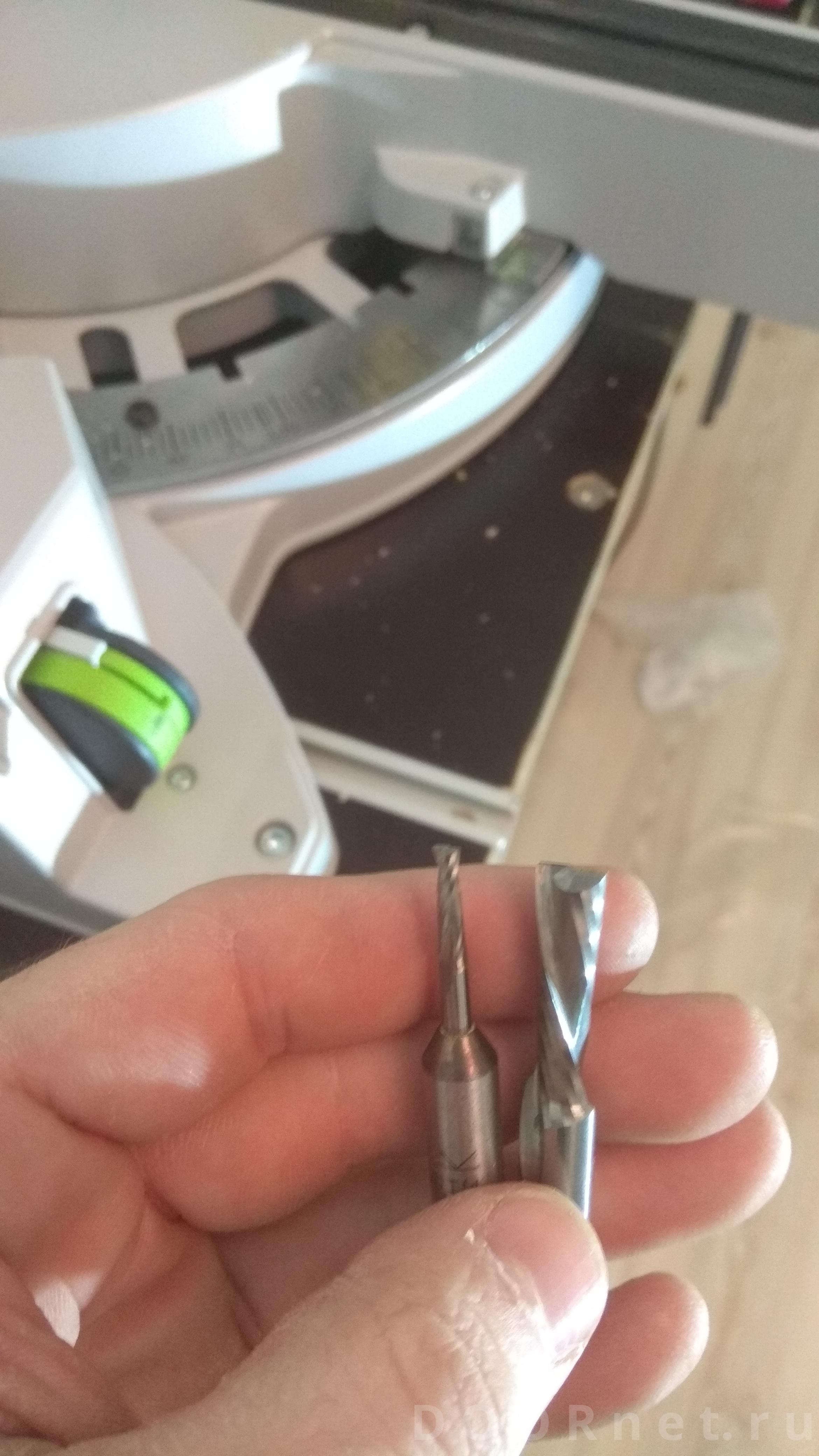

нашел старые работы за 2018г. по шумоизоляции обычных раздвижных дверей. вообще изначально решение скопировал у фабрики PortaPrima. для этих работ применяются такие необычные интересные щетки под фрезеровку в два этапа 3 мм. и 7 мм. фрезами .

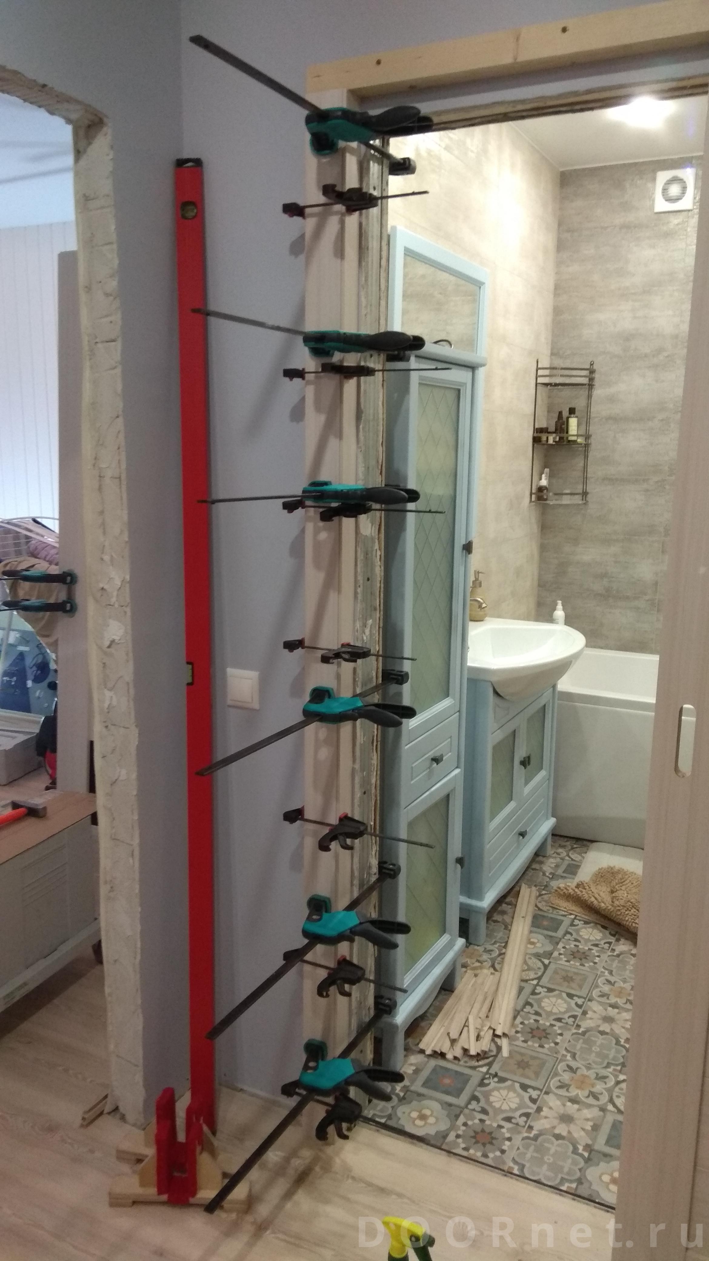

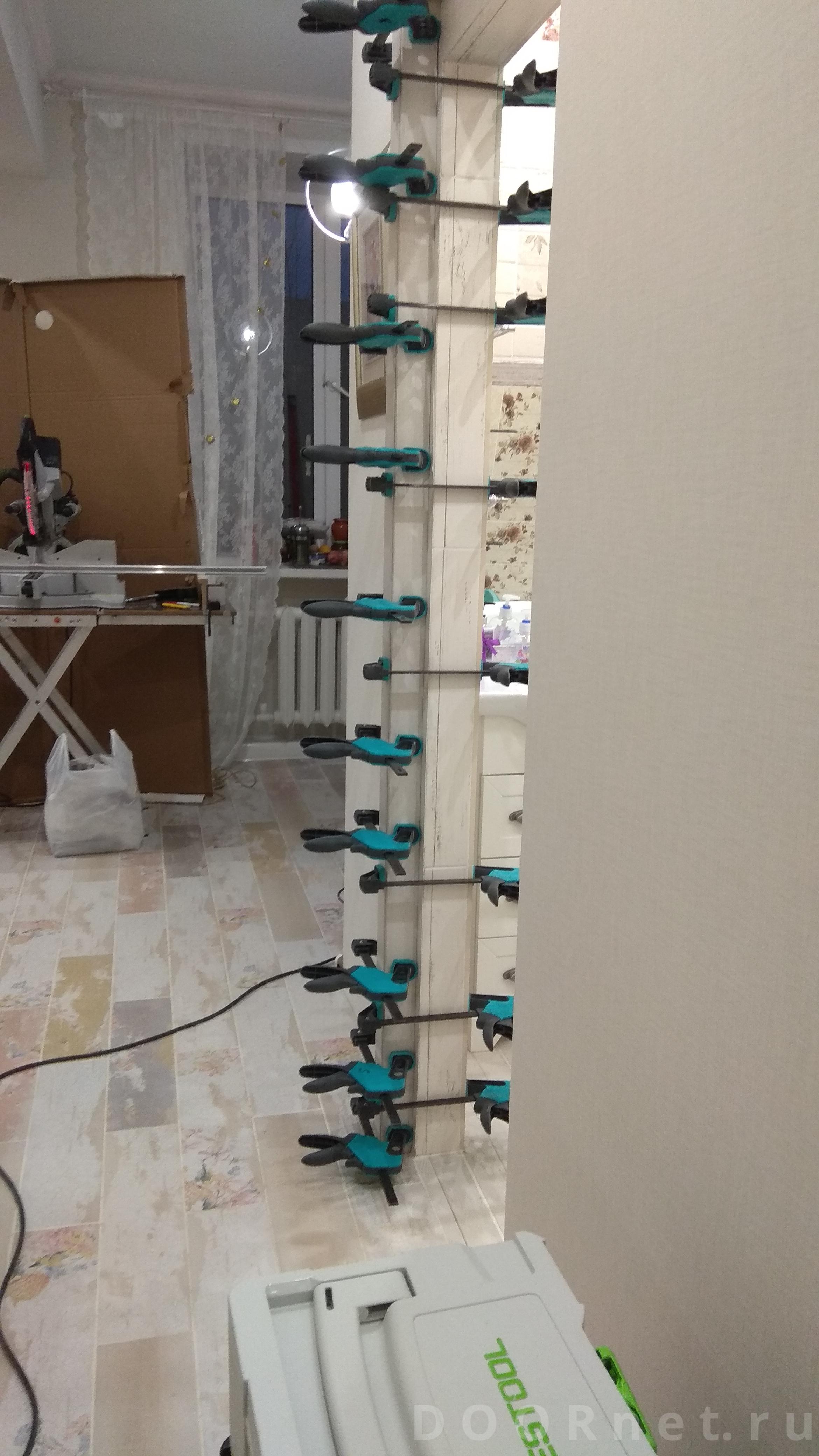

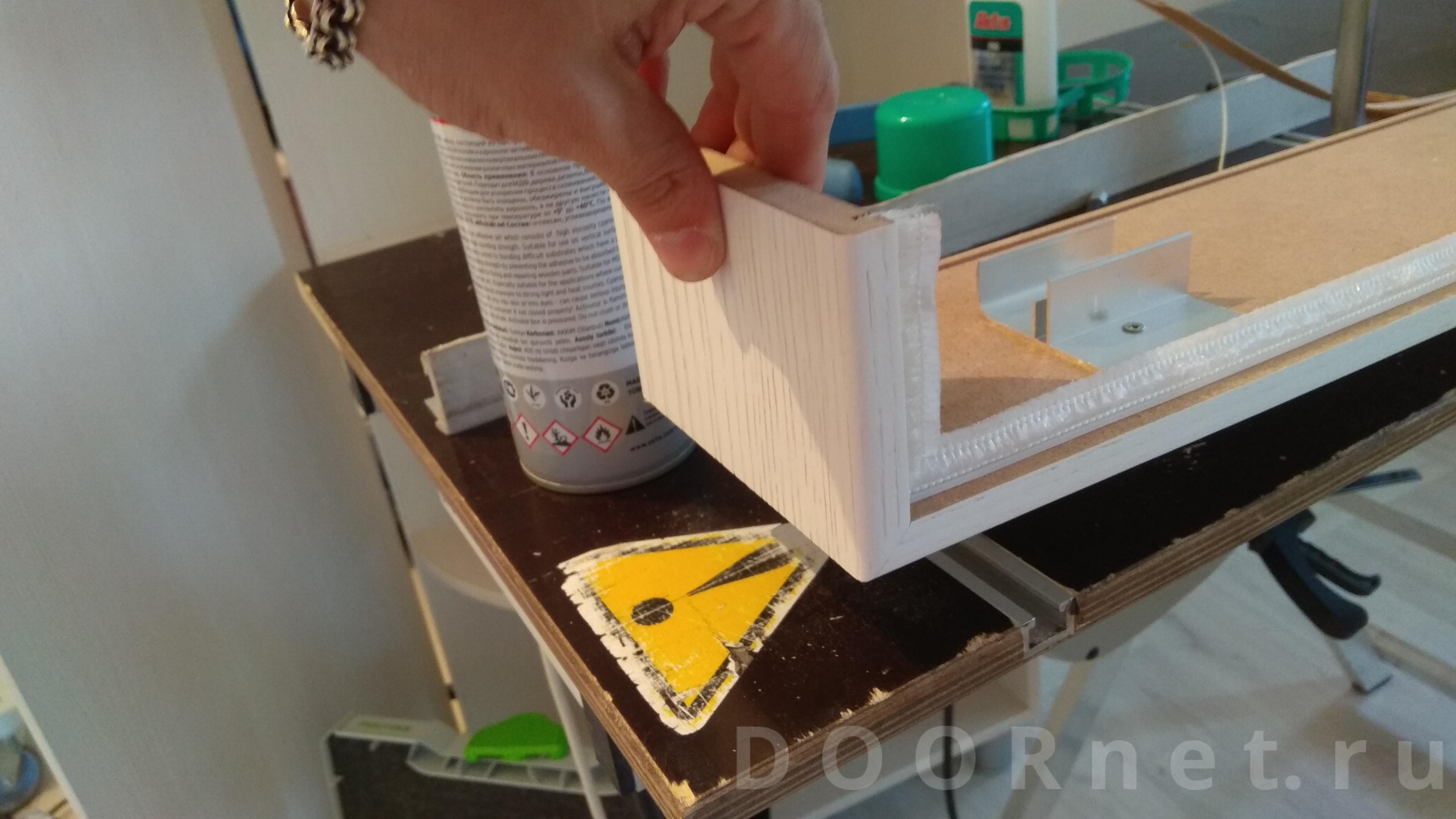

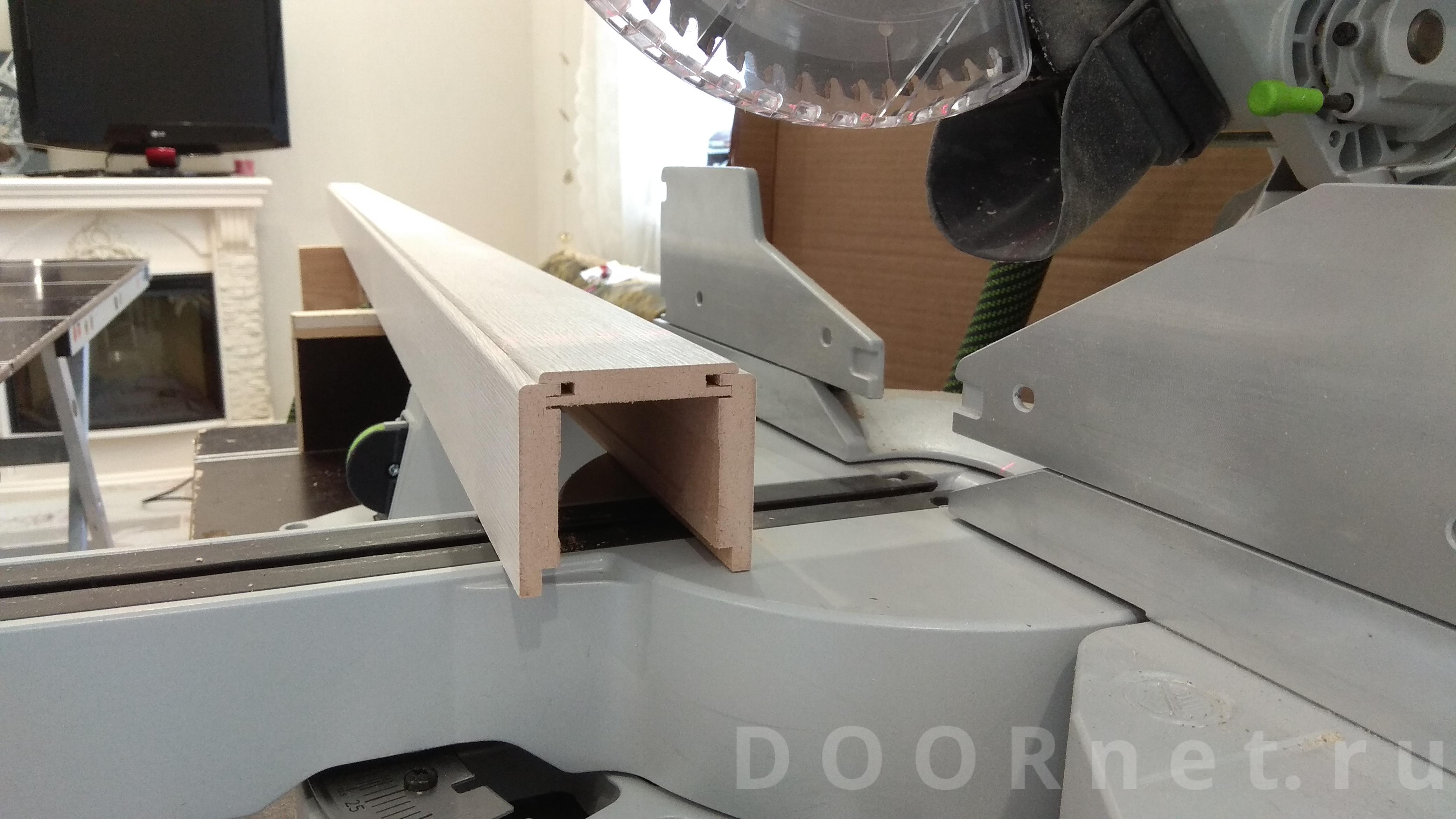

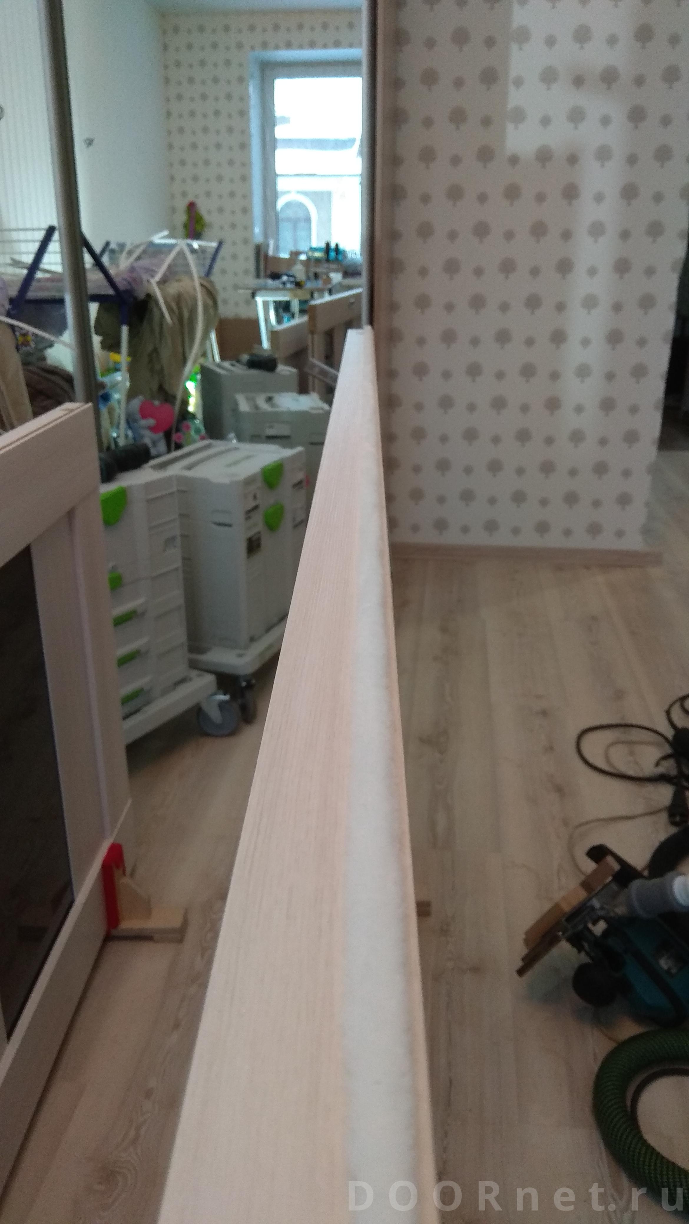

соответственно все это делалось под ответный брус

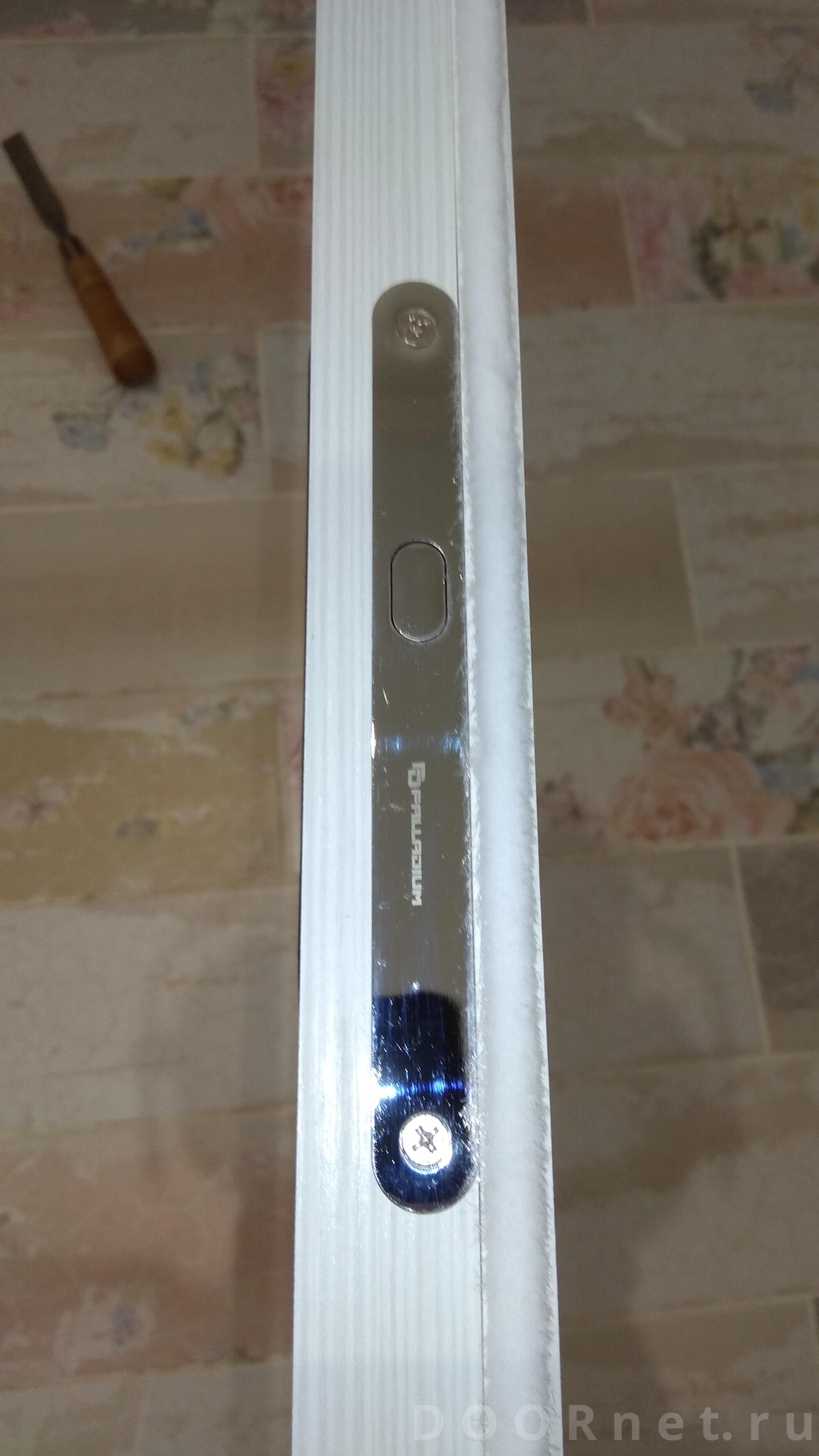

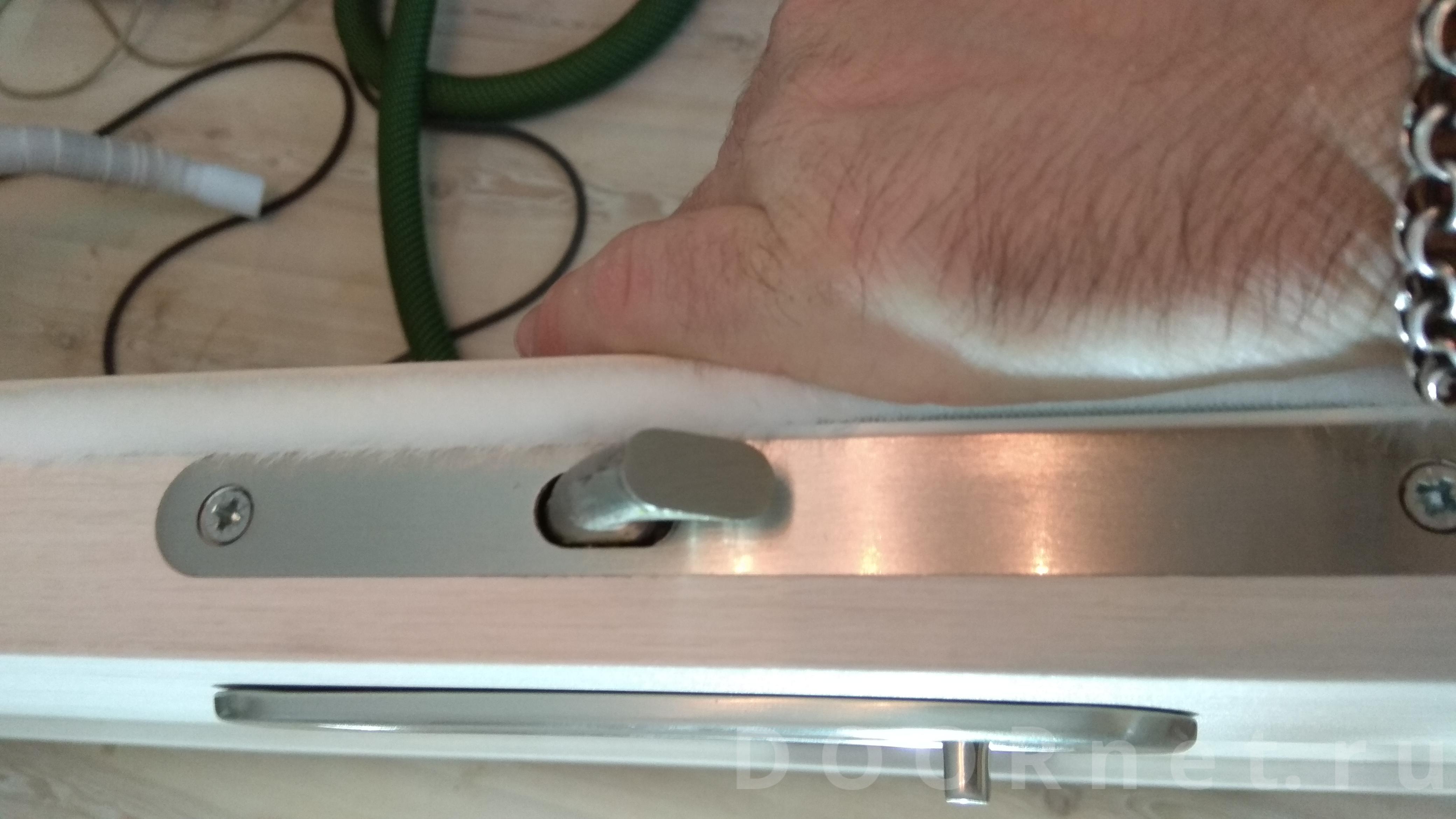

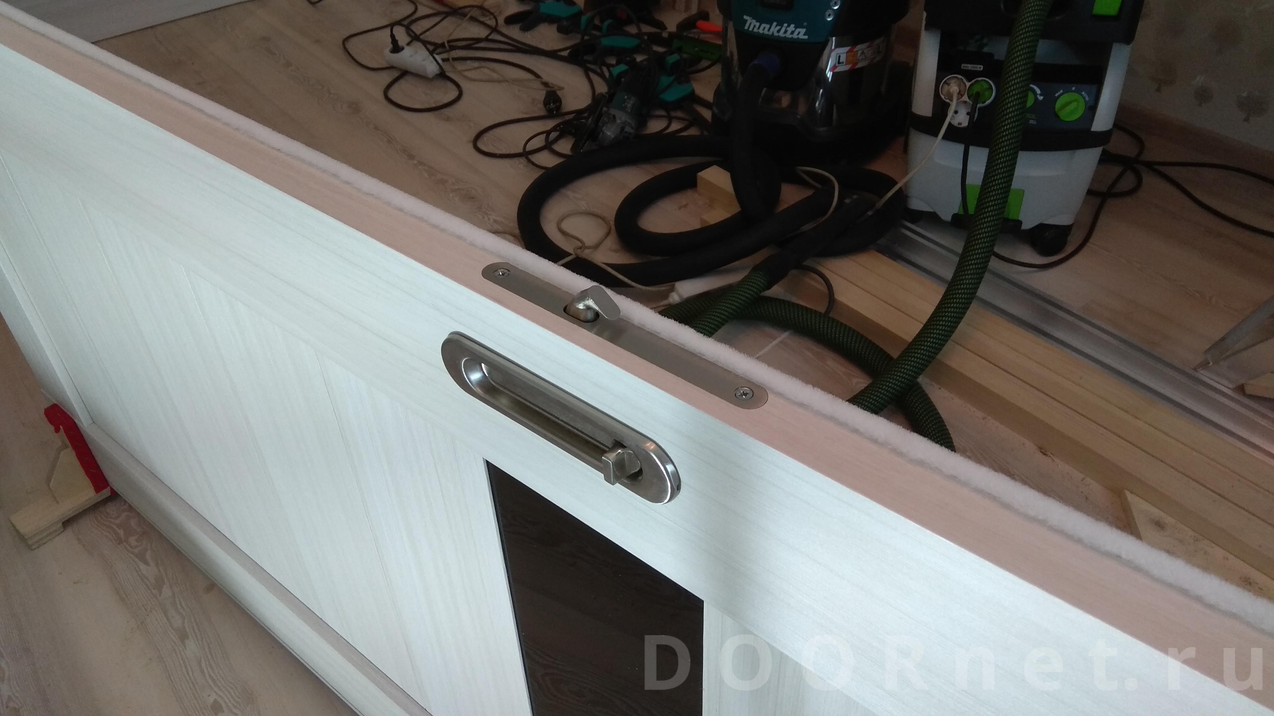

фрезеровка щеток рассчитывается так : полотно ? мм. - замок 18 мм. - 14 мм. две щетки и остаток делится на 2, это и есть отступ фрезеровки . замок конечно же по центру полотна . ниже на фото была только одна щетка. две ставятся на рото механизм (другая тема).

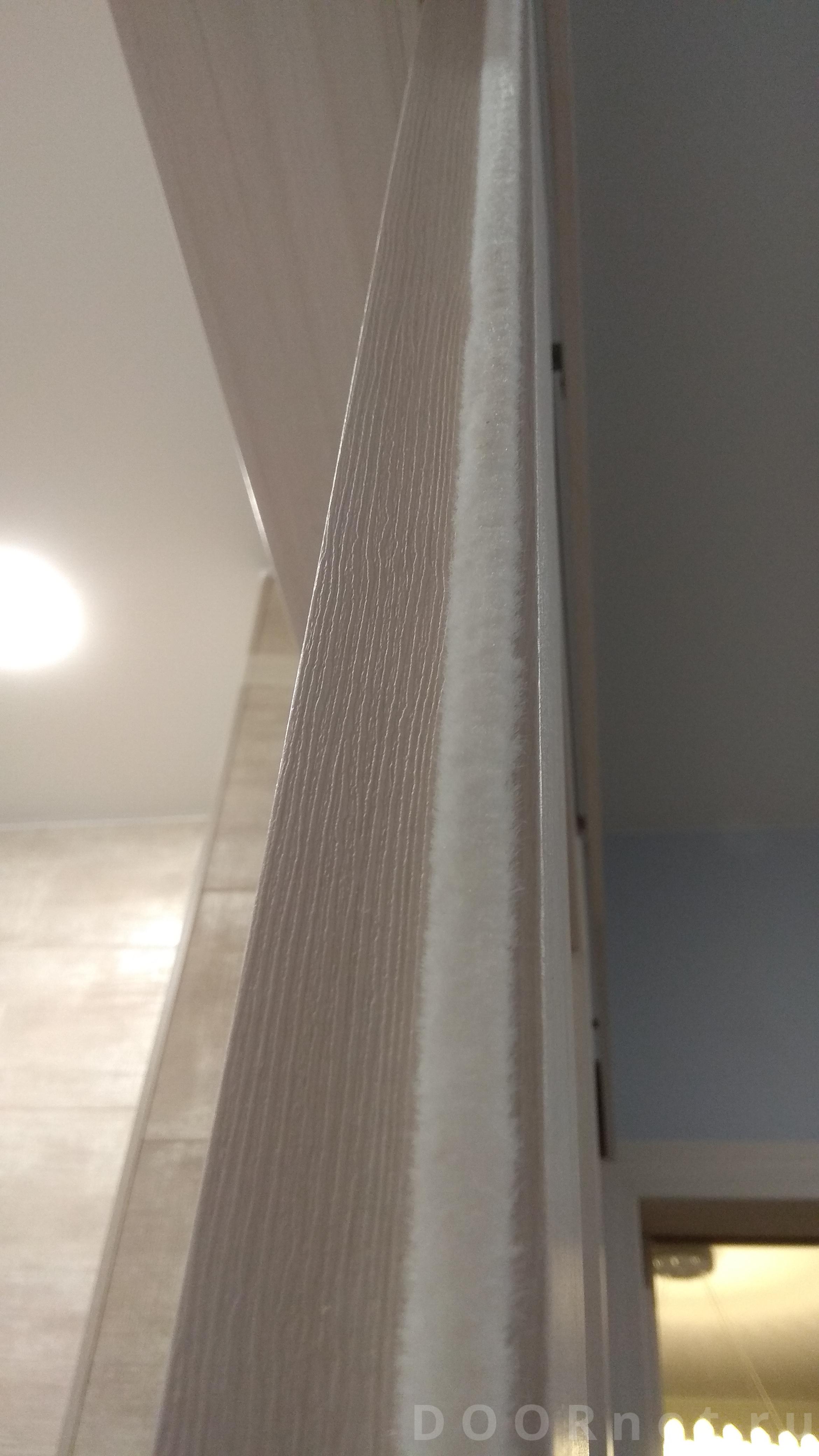

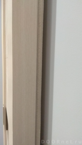

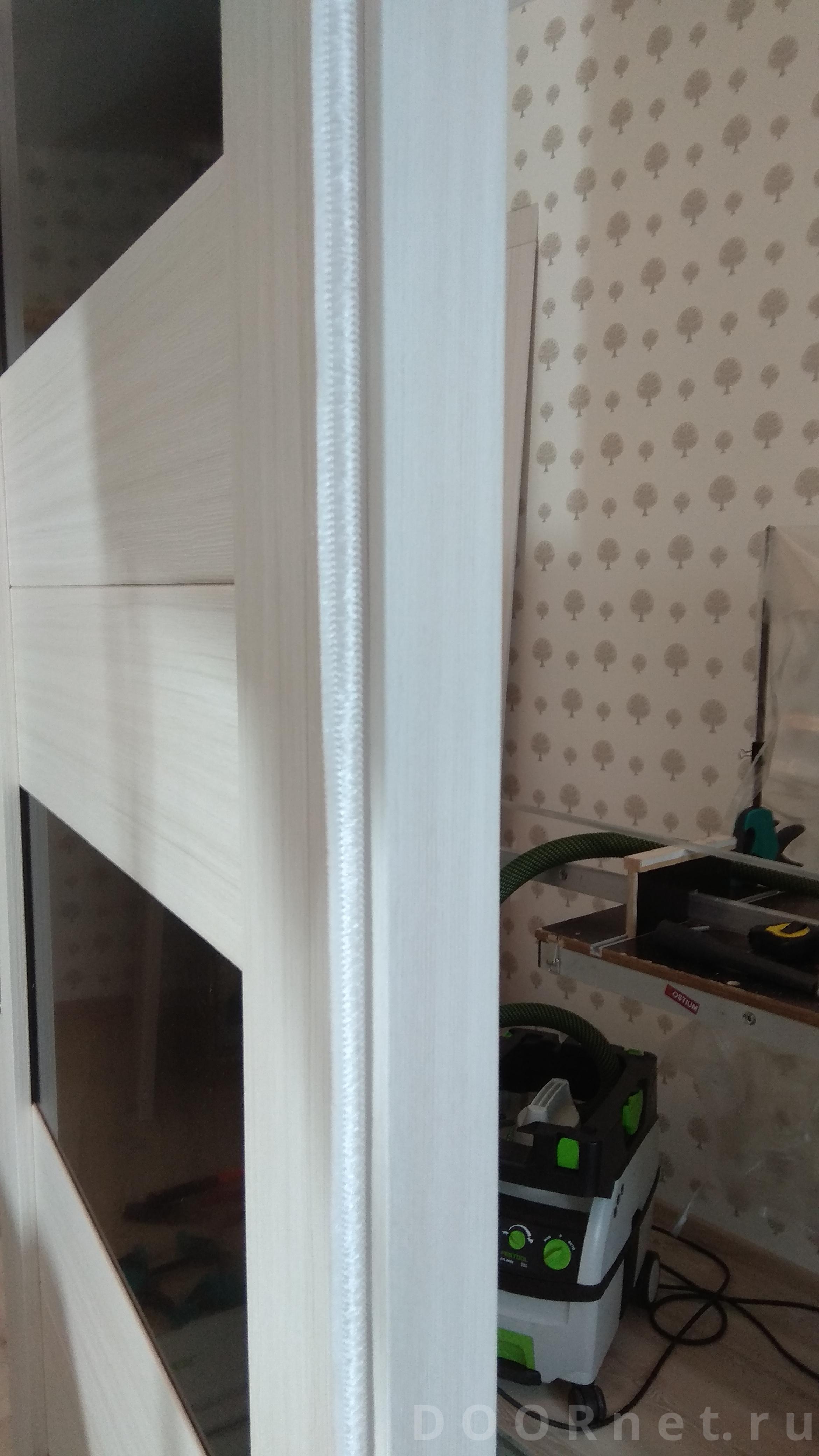

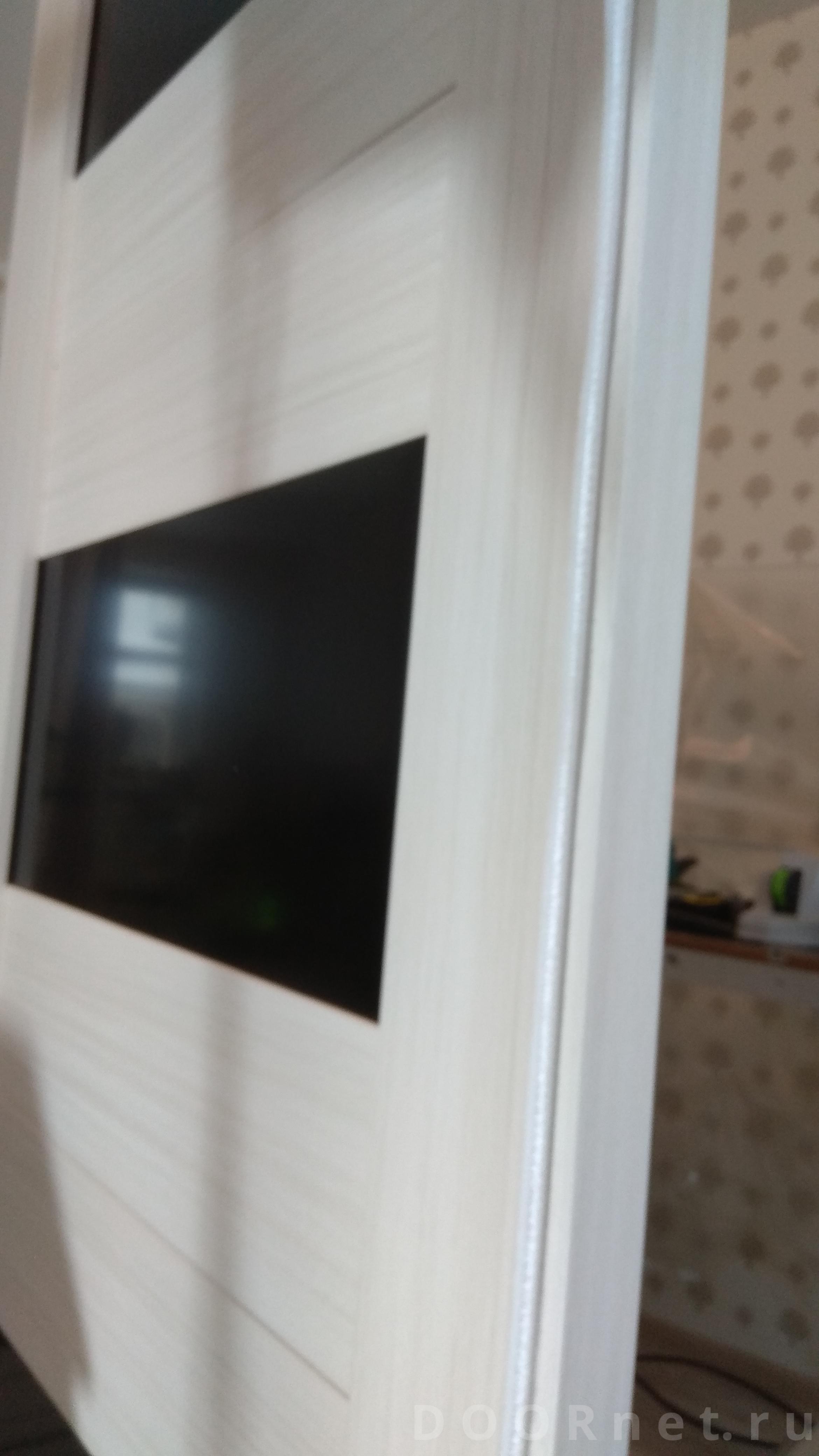

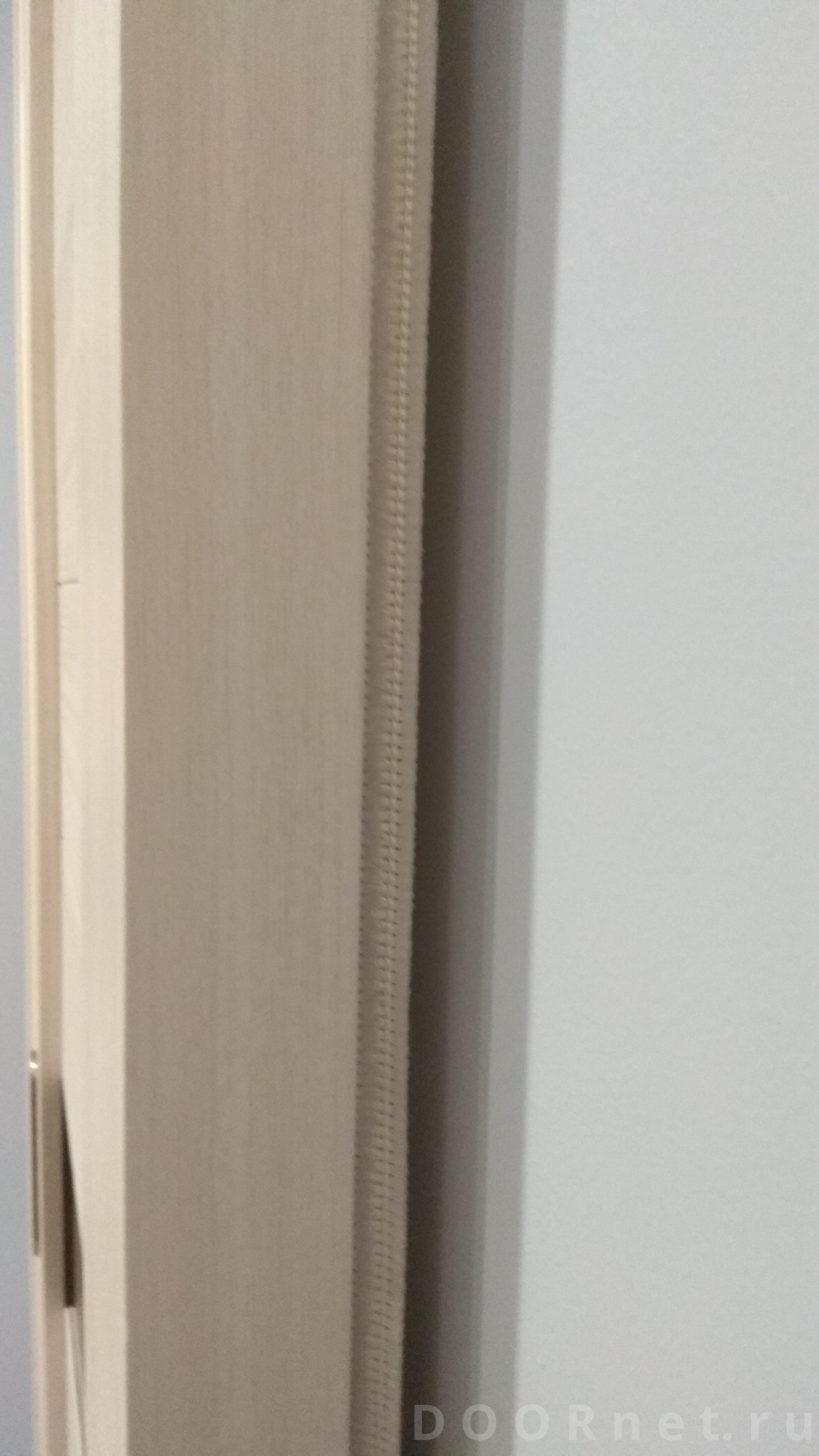

так же были боковые щетки , что бы закрыть зазор сбоку , они уже фрезеровались по лицу двери .

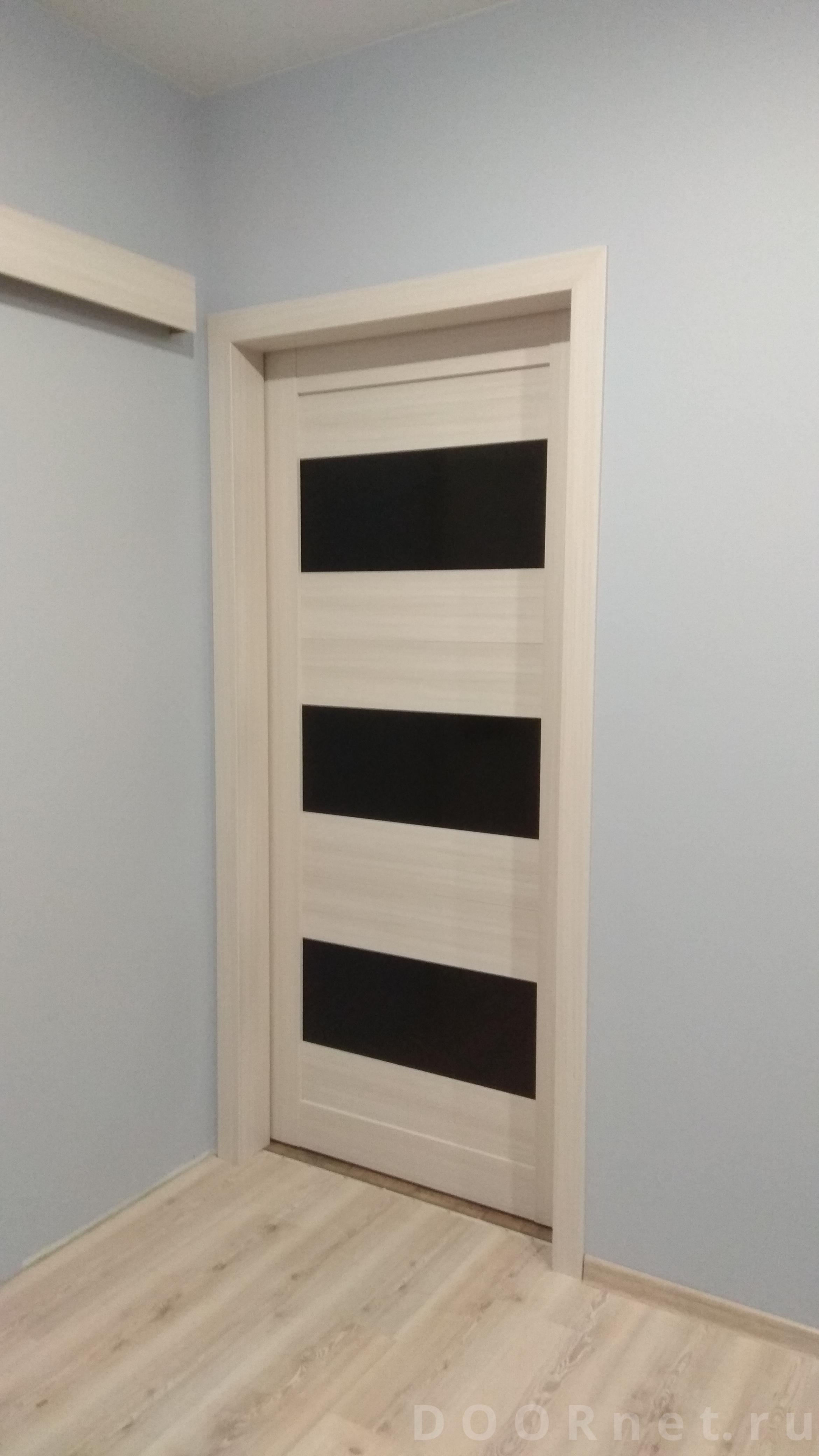

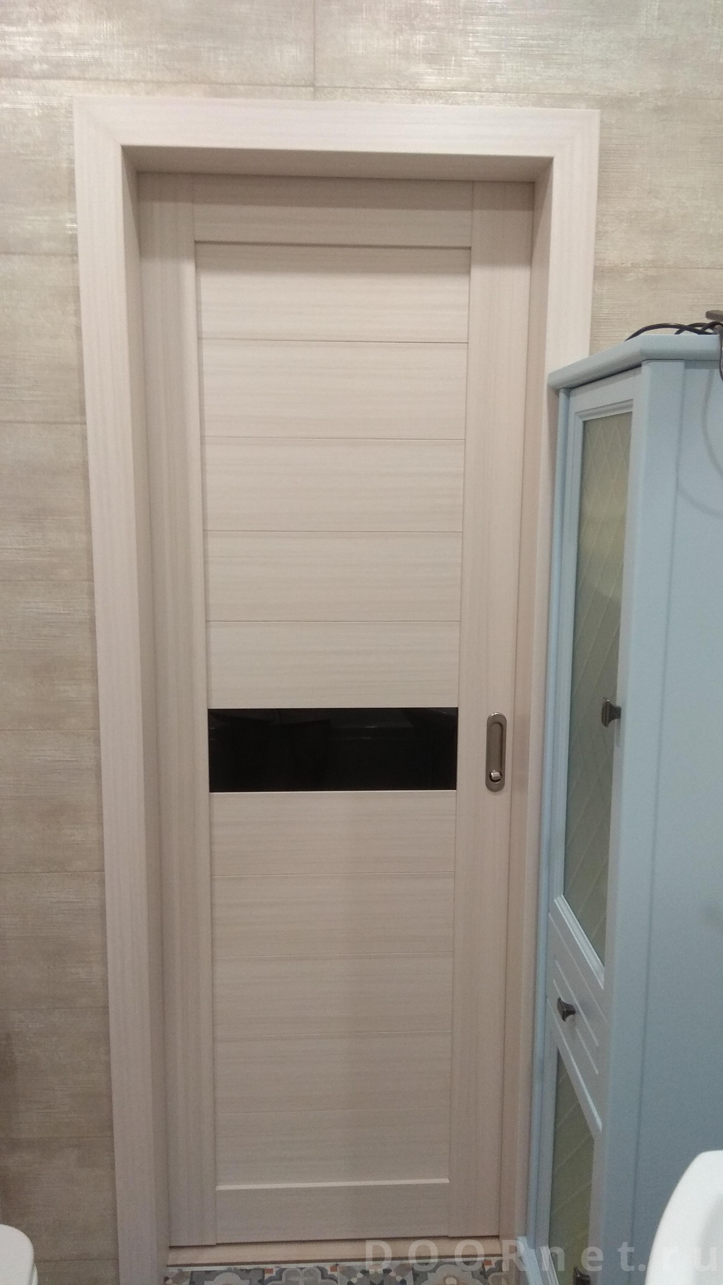

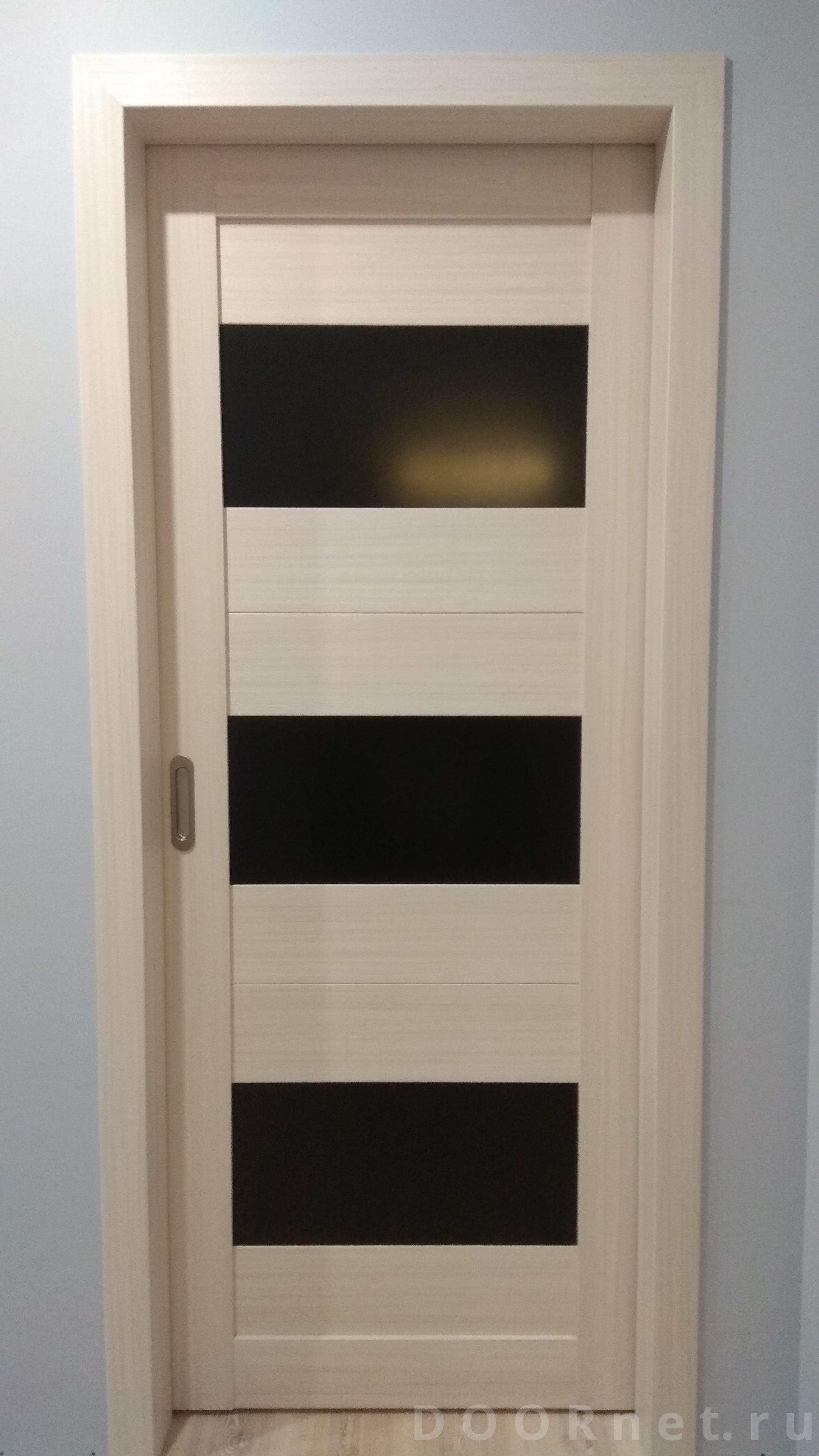

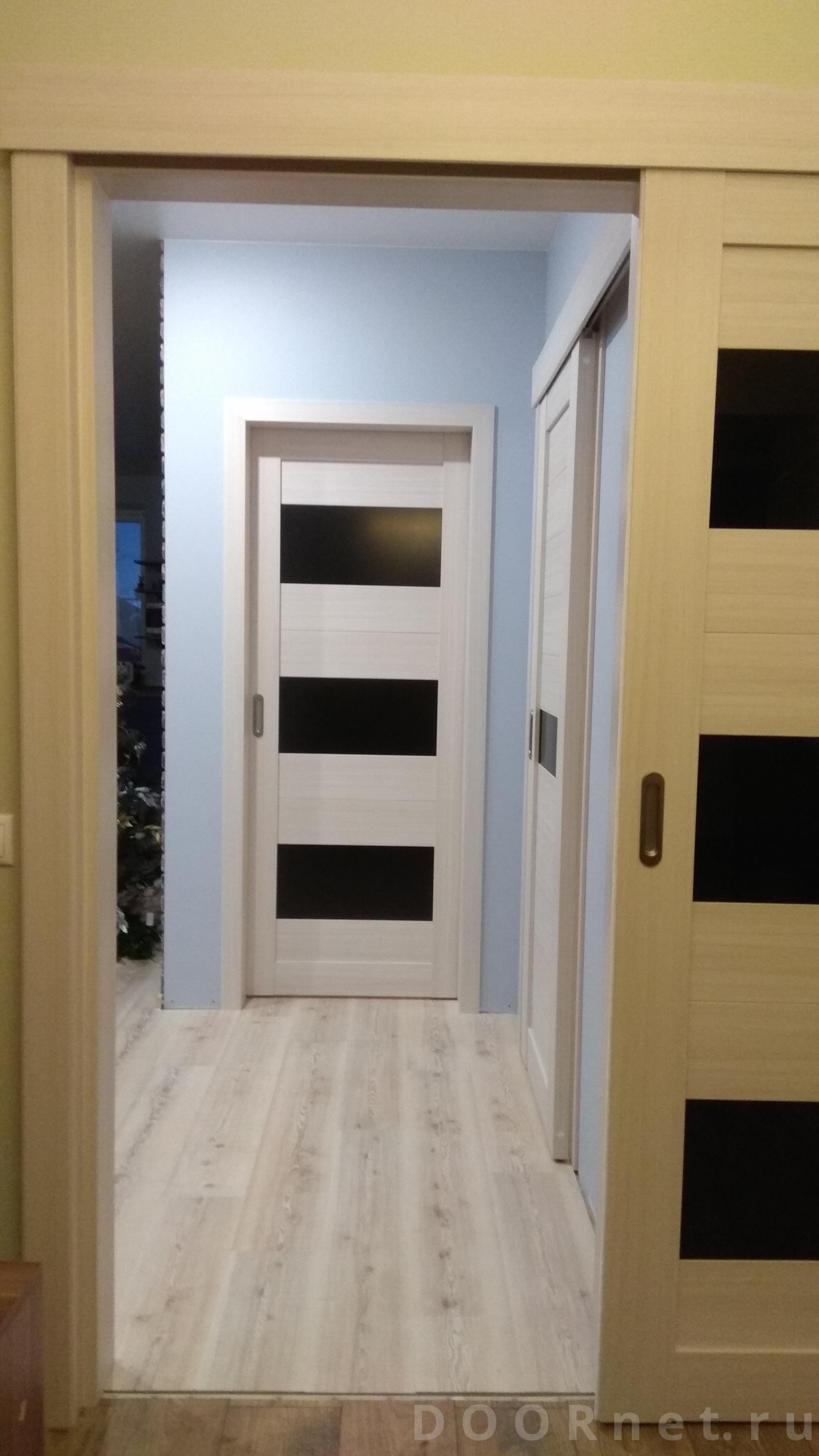

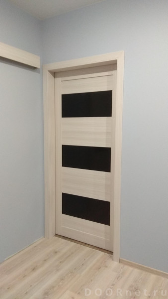

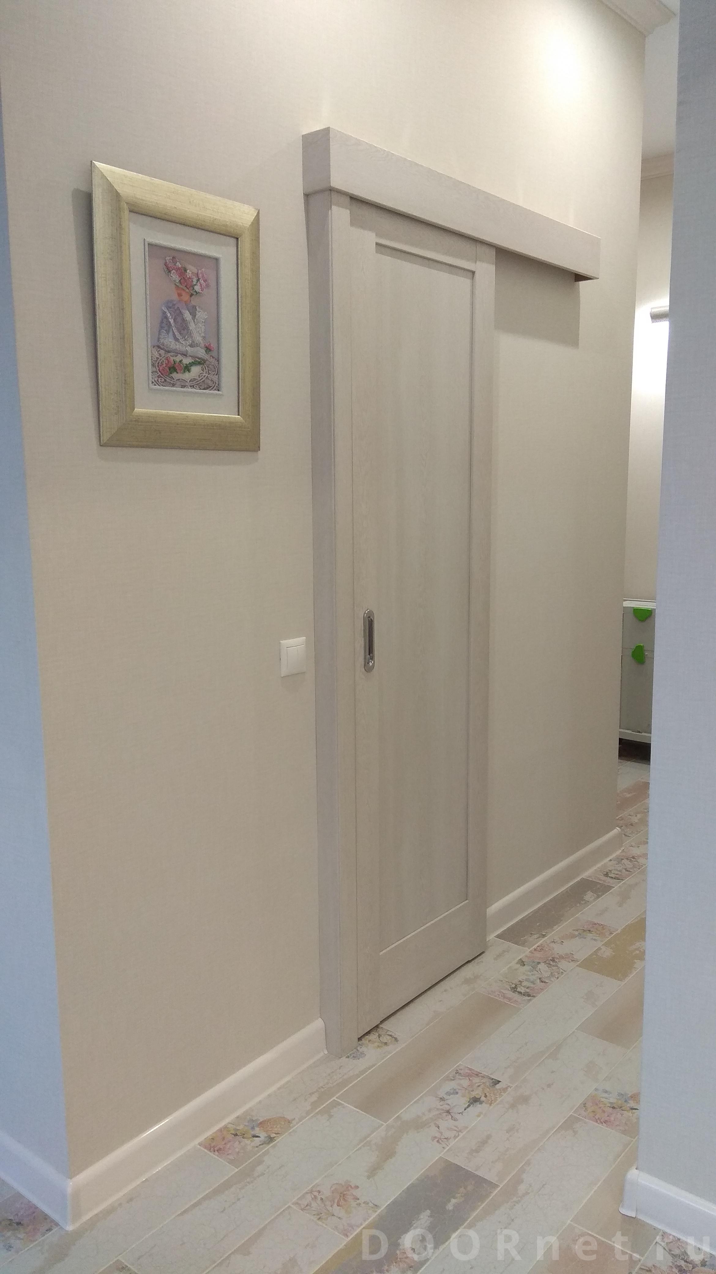

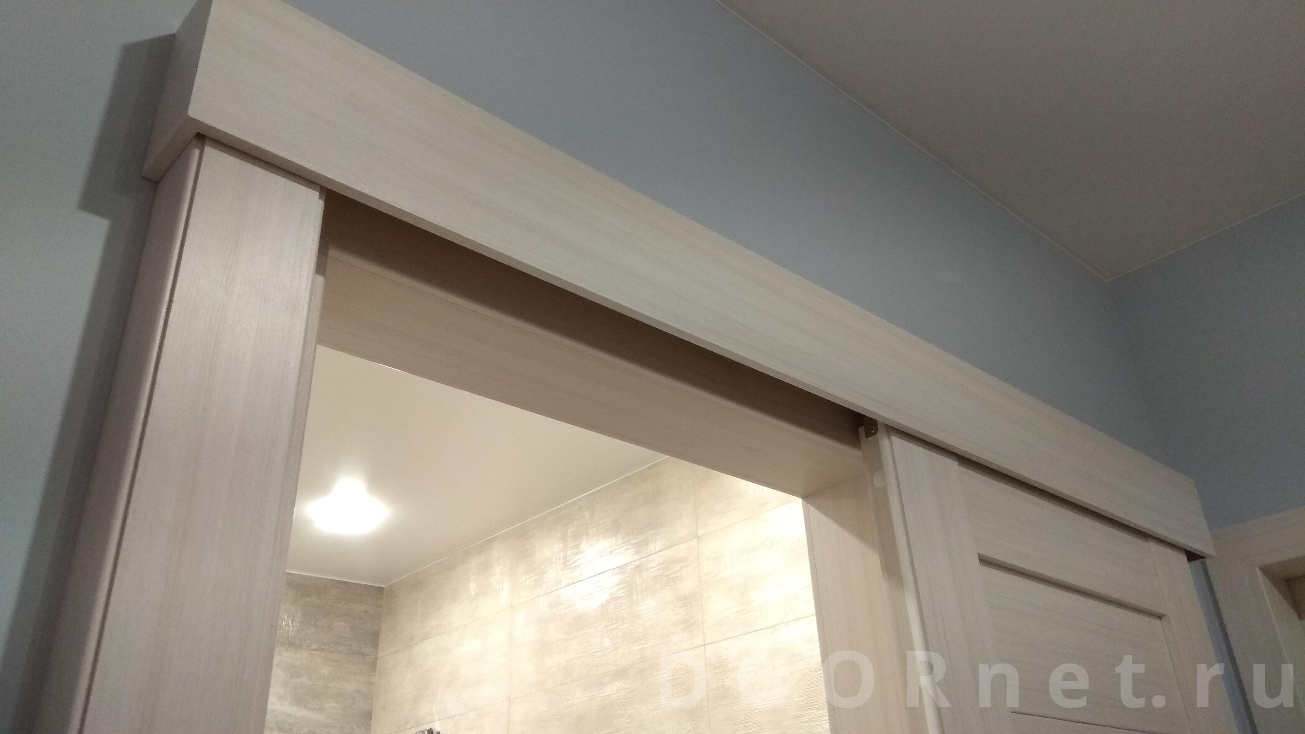

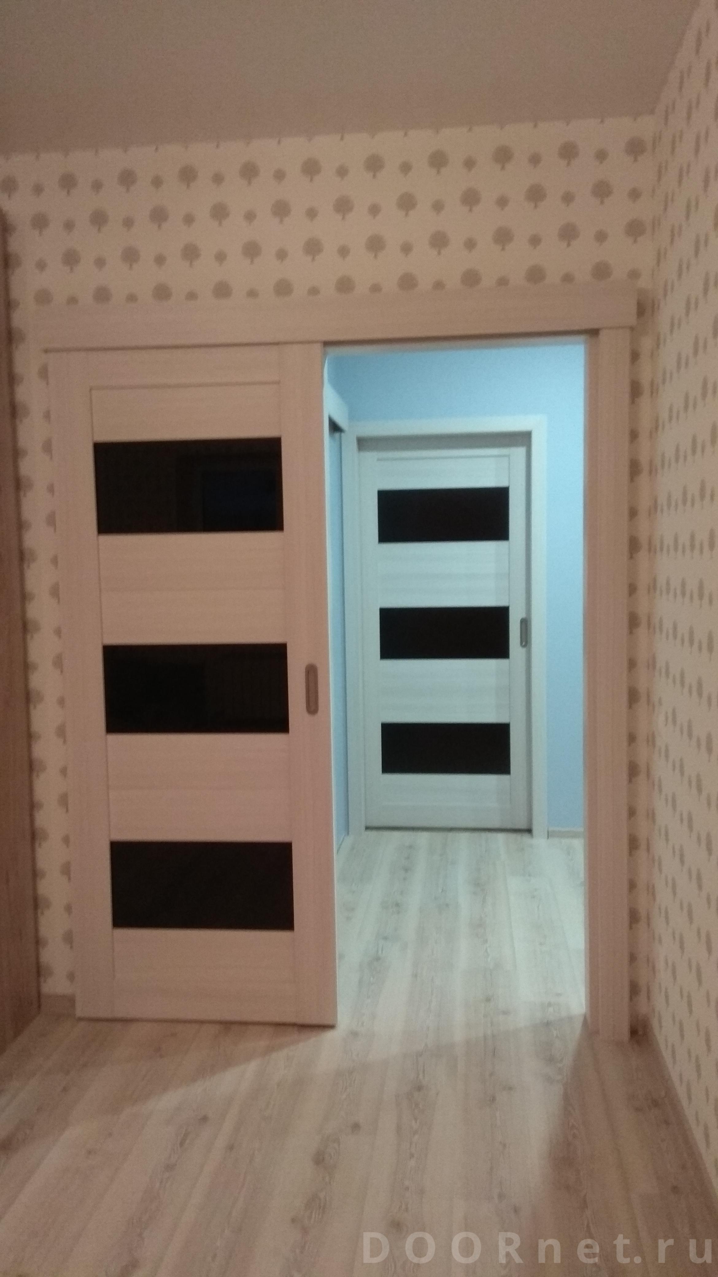

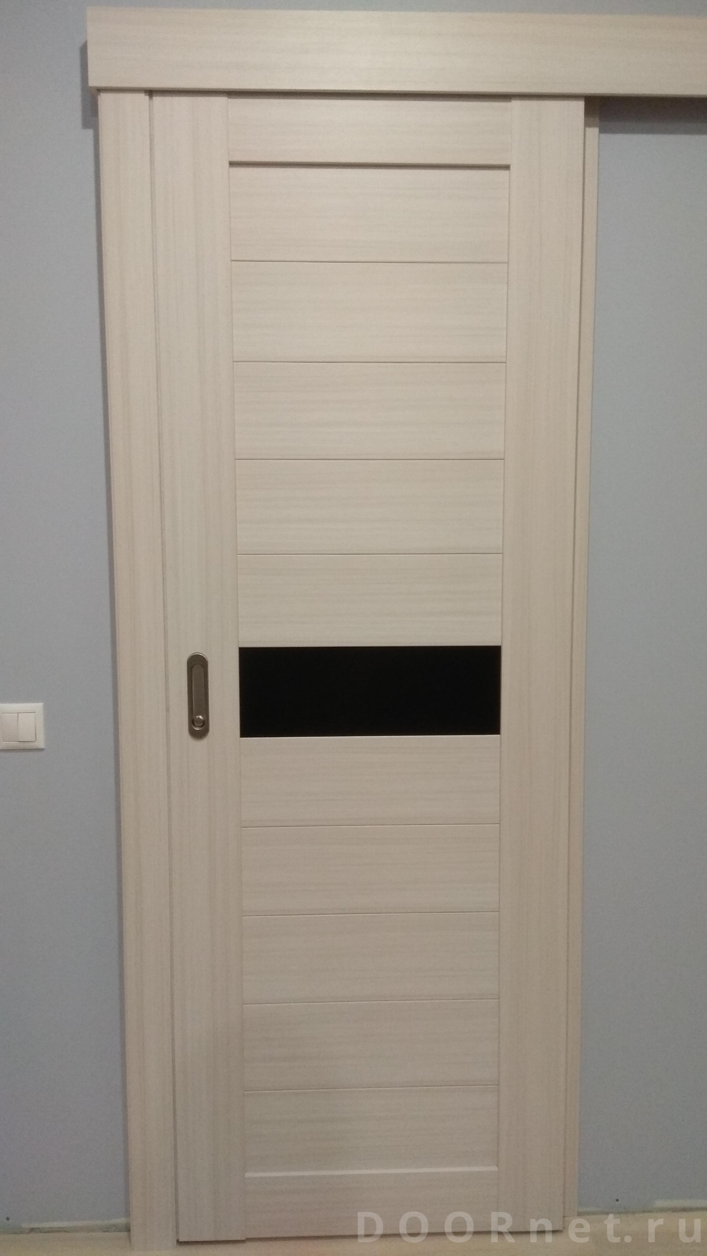

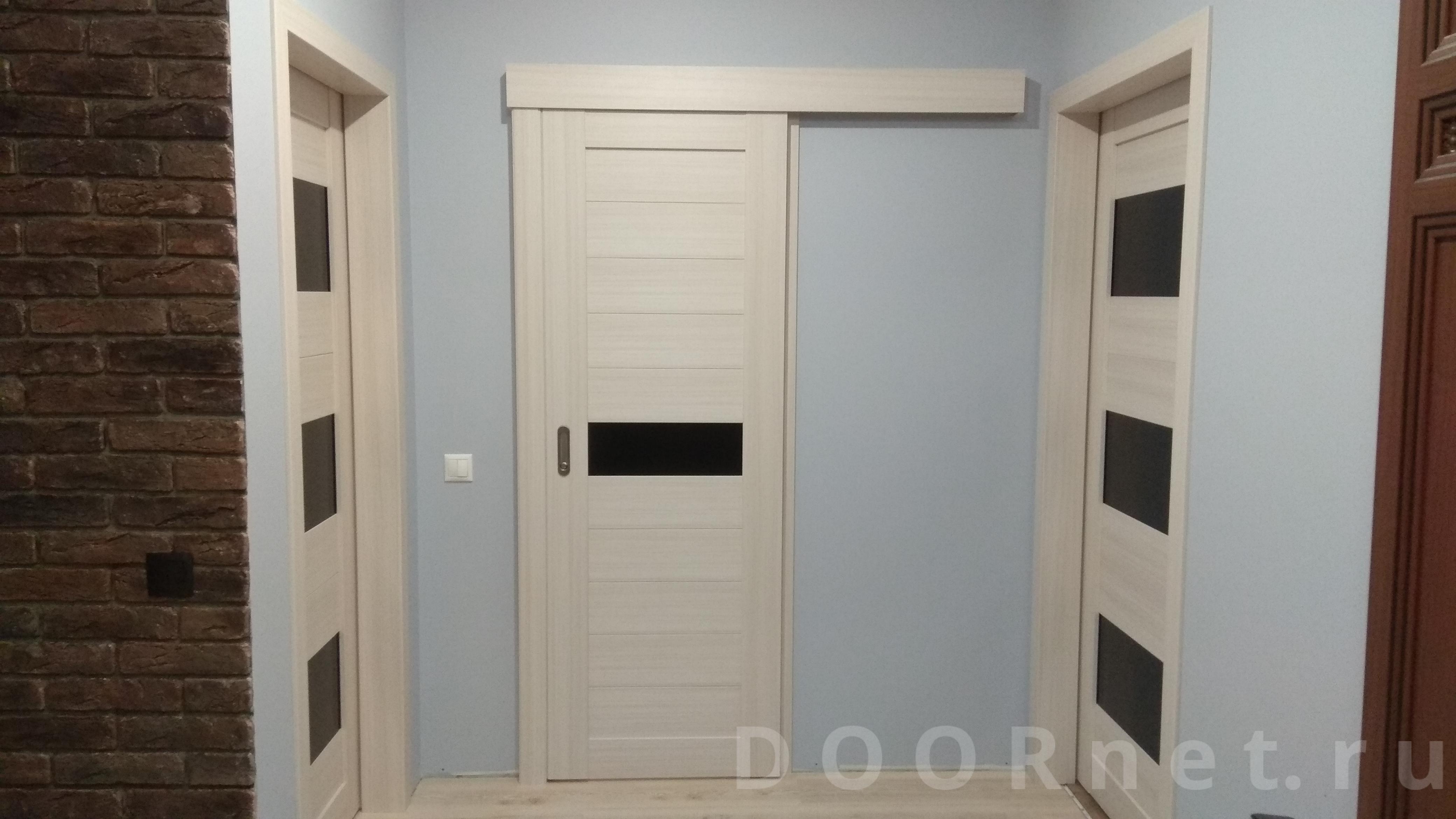

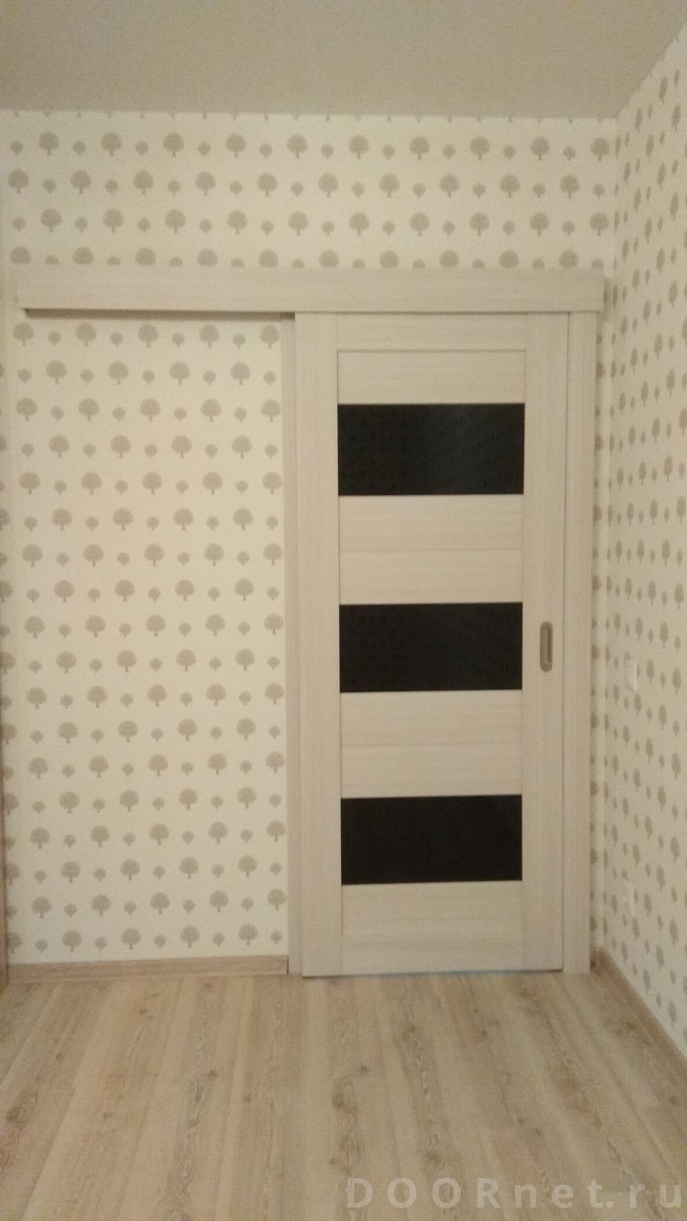

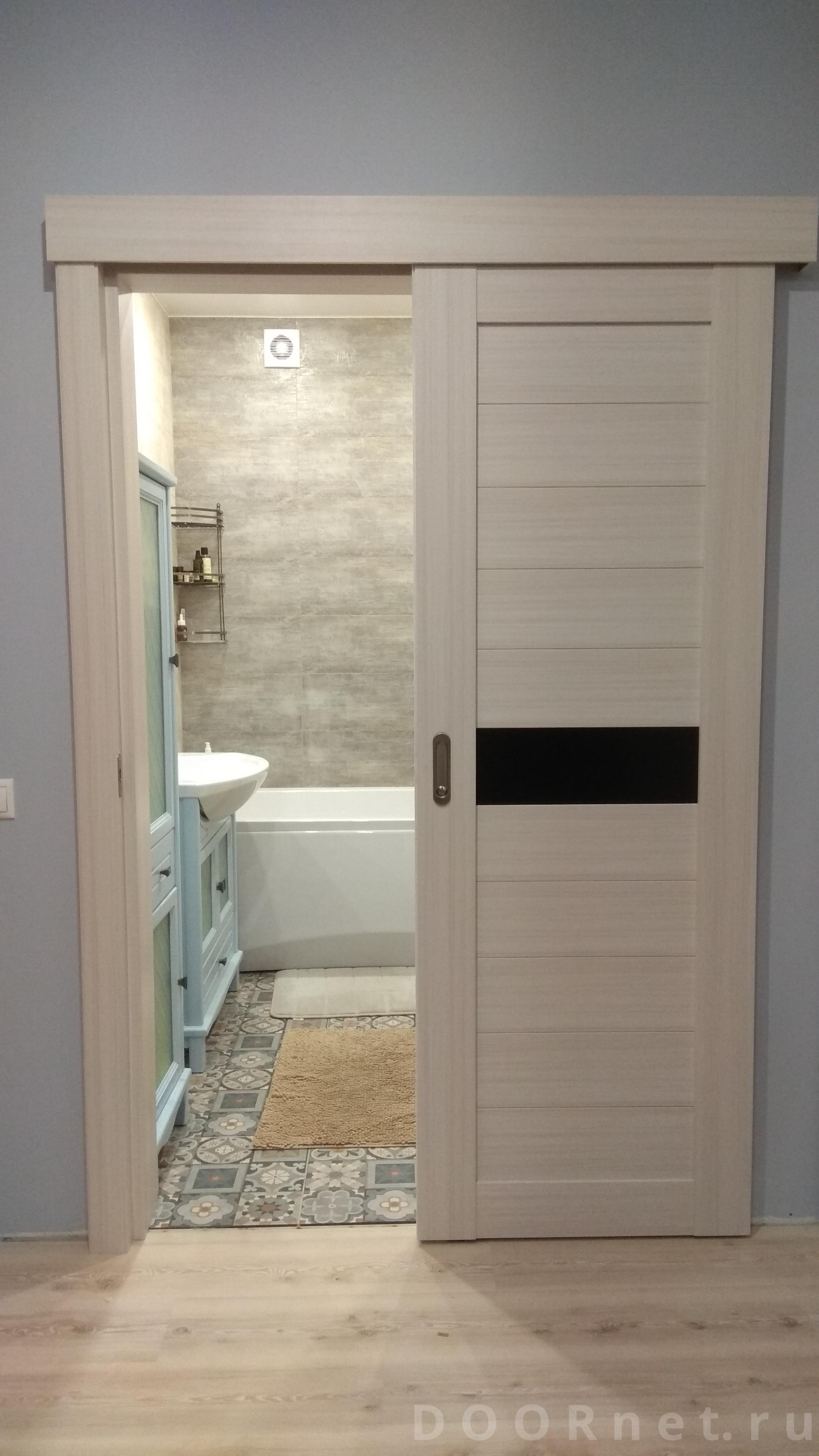

итоговый вид

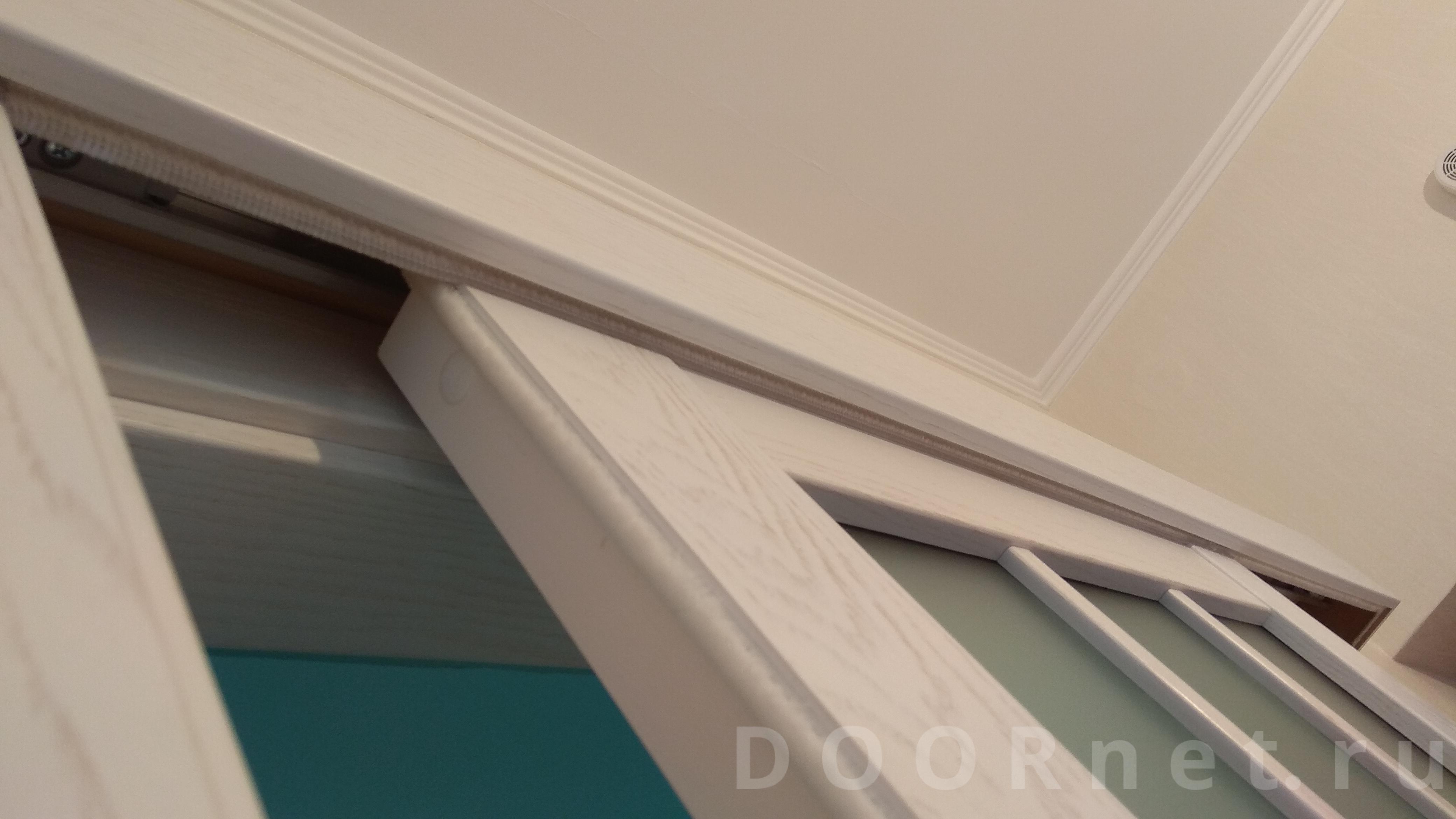

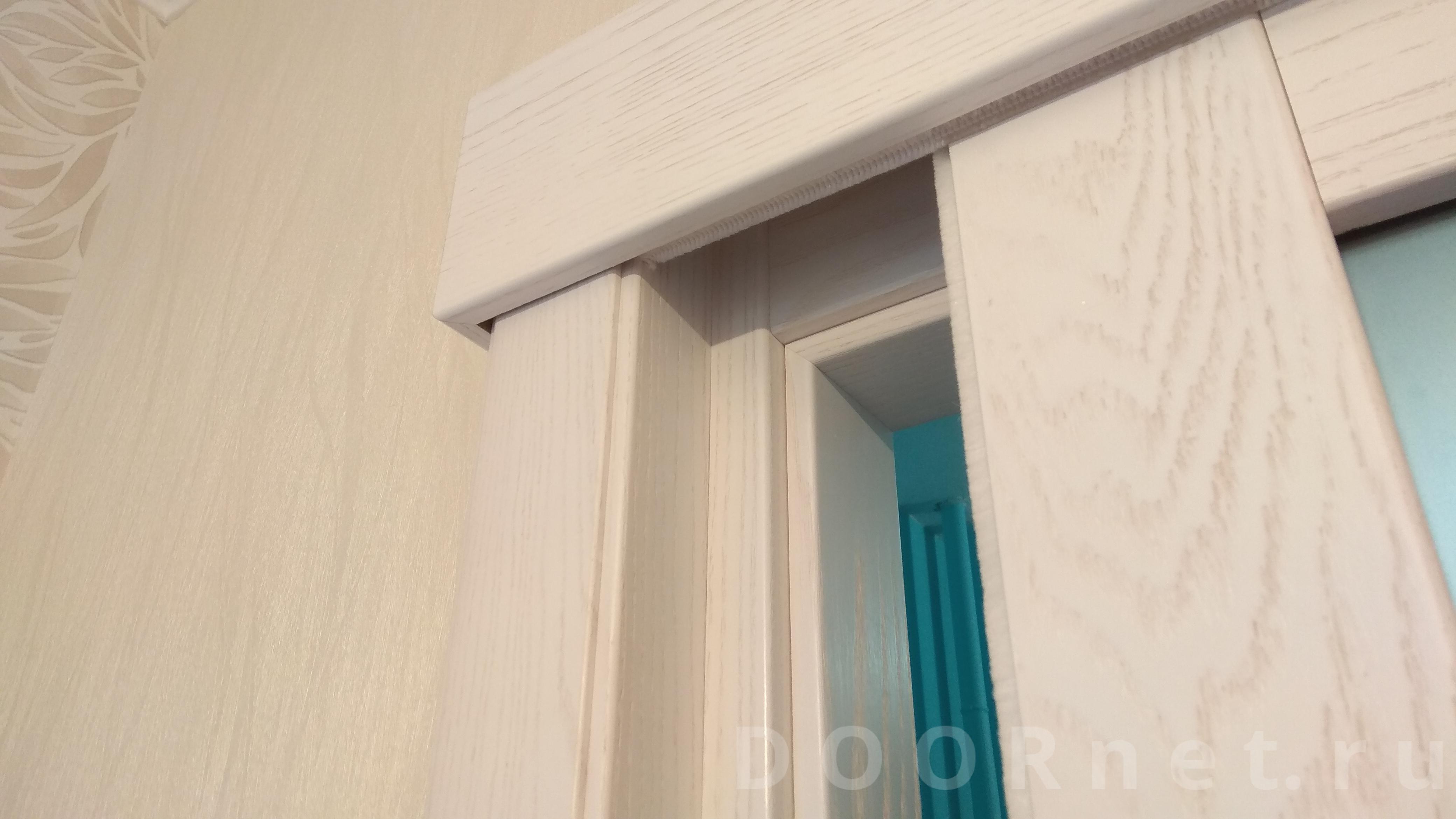

а тут уже сама фабрика PortaPrima с заводским решением ответного бруса.
