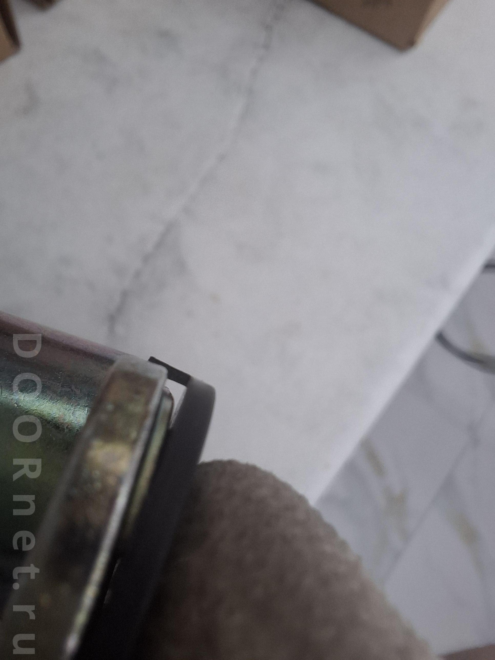

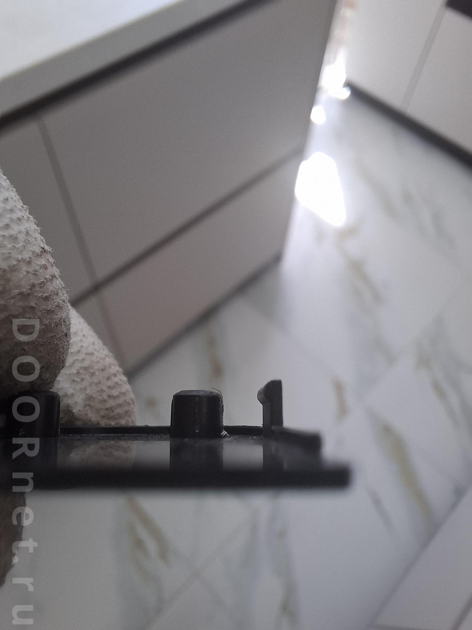

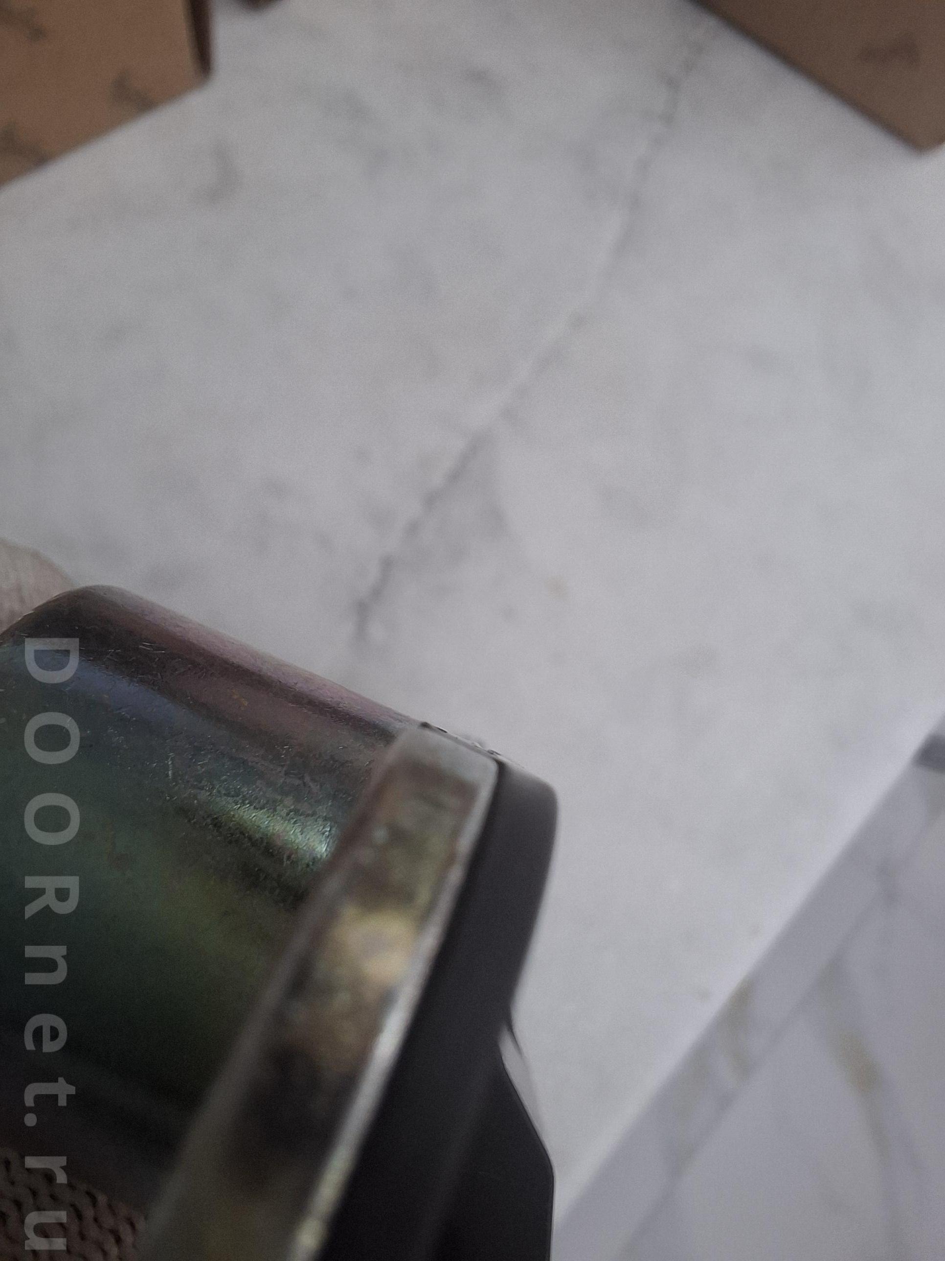

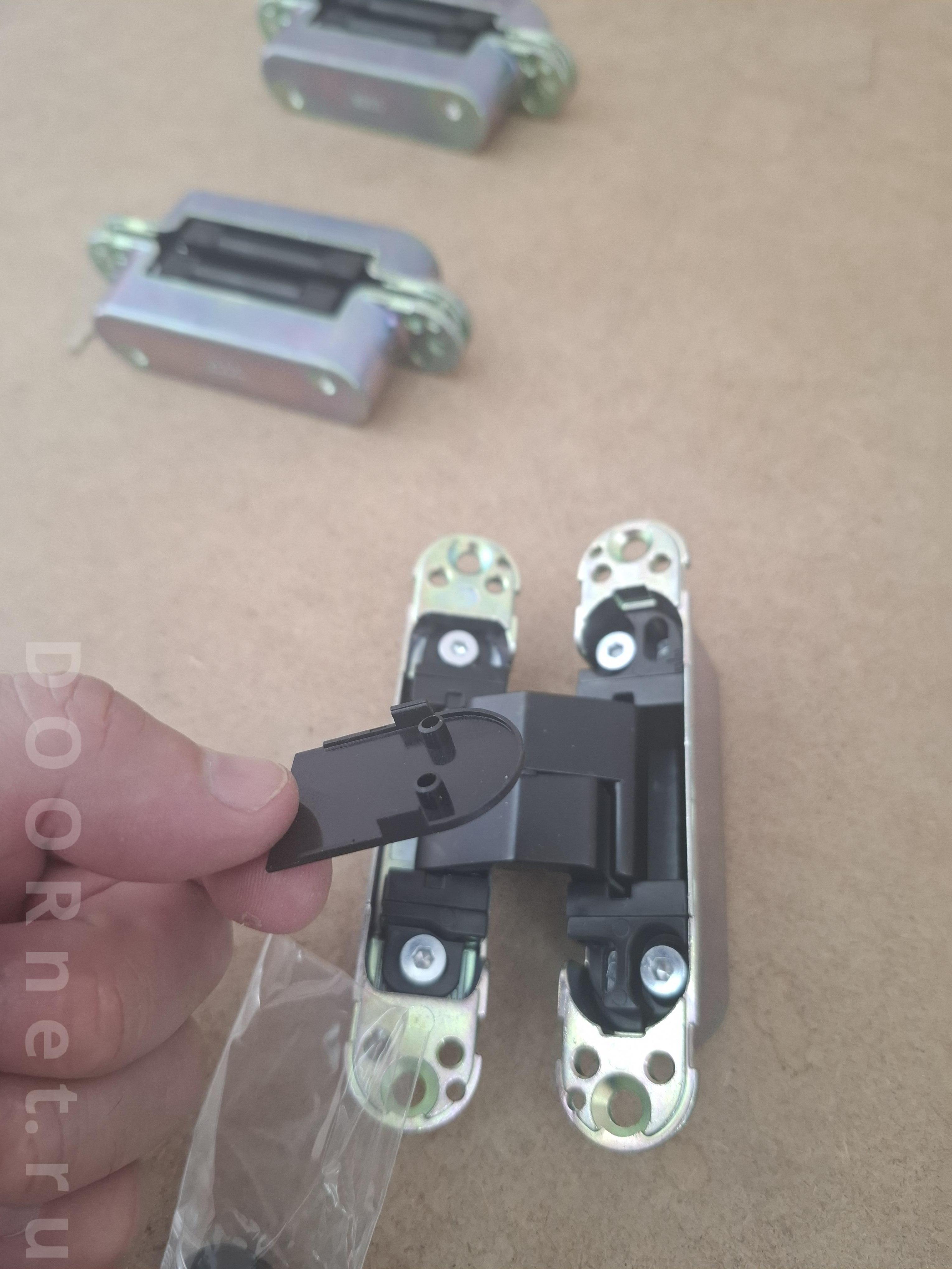

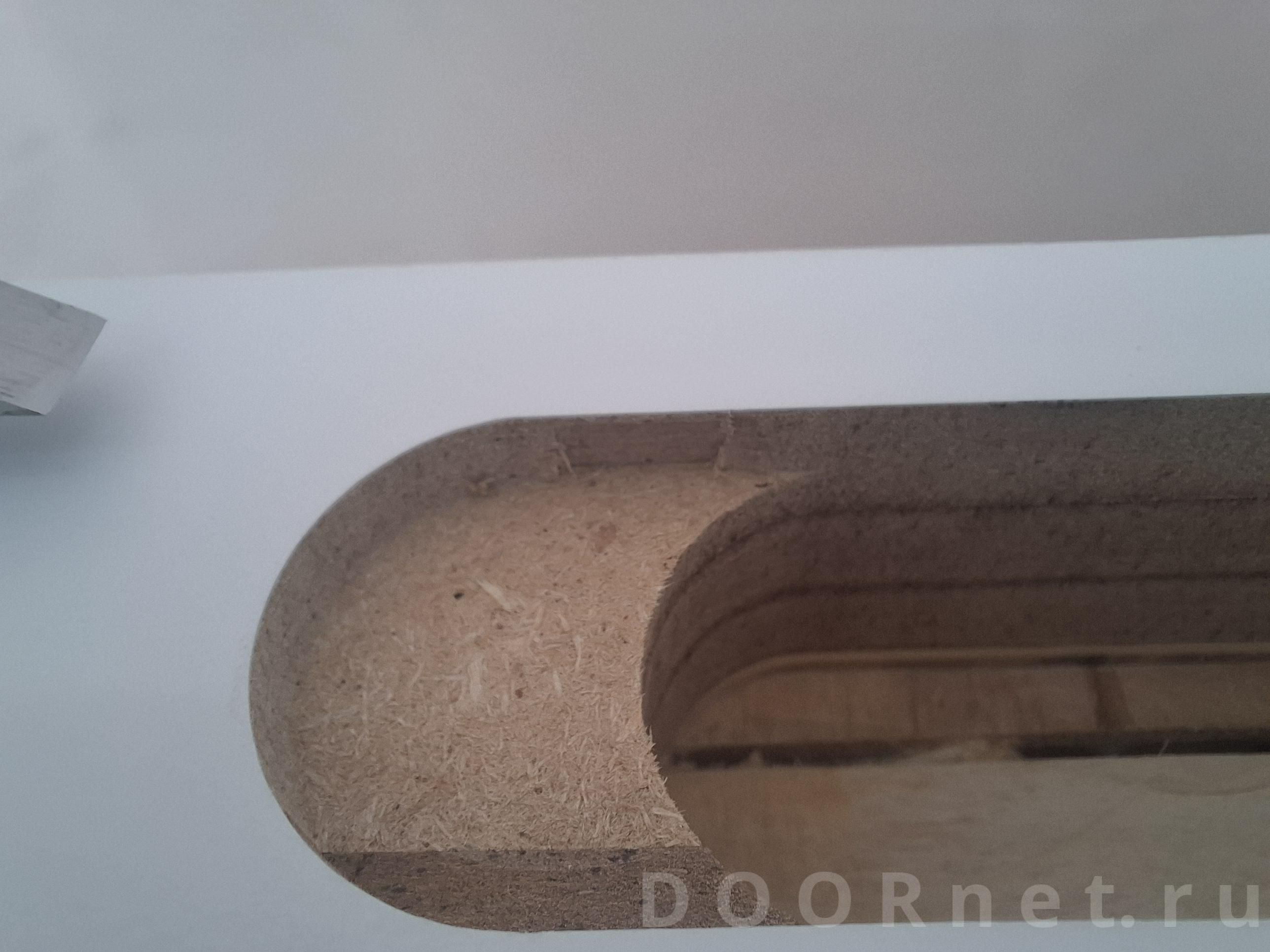

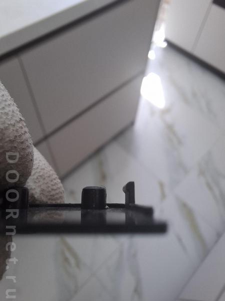

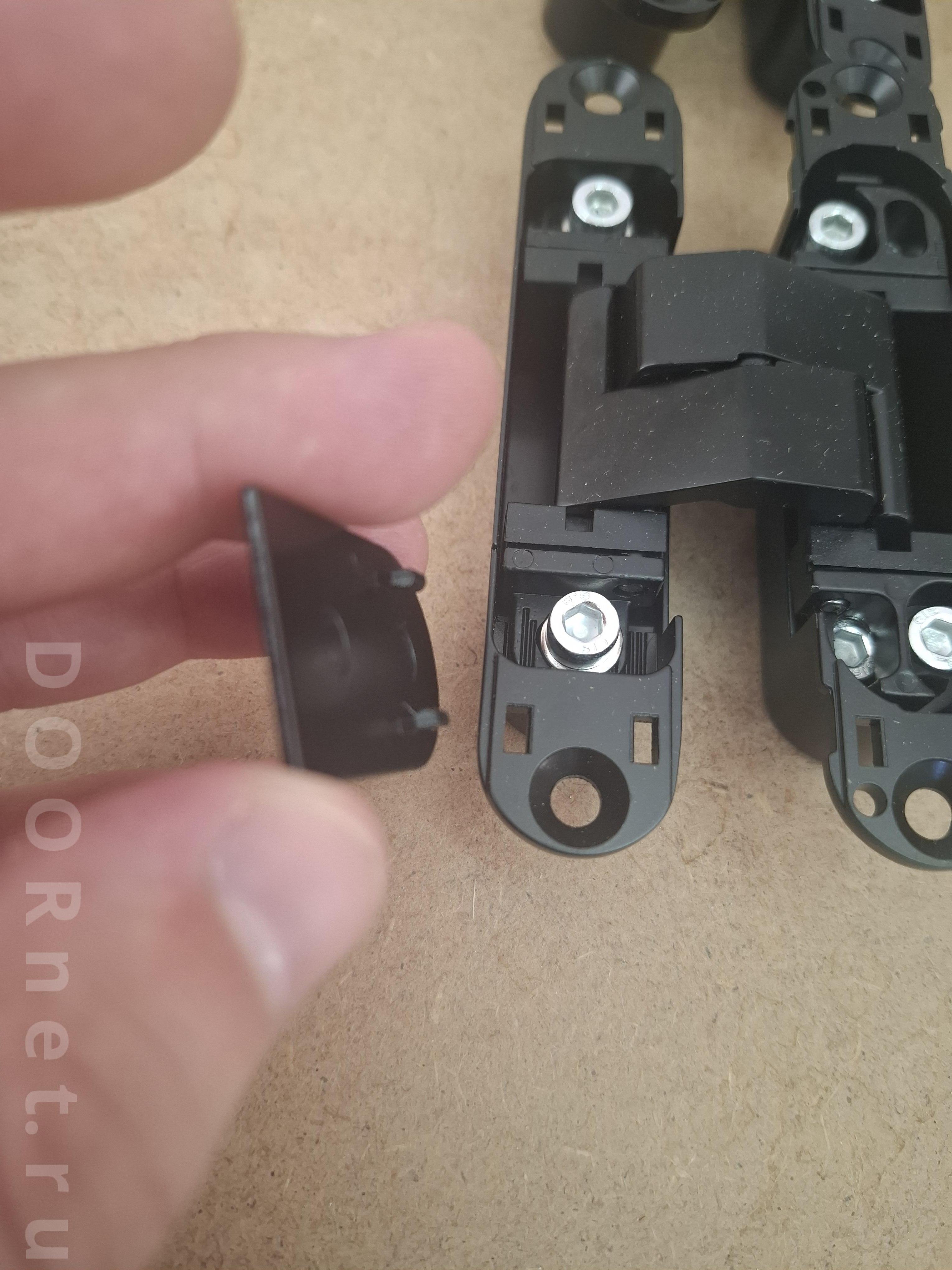

столкнулся на объекте с двумя разными аналогами петель agb3. размерность то вроде норм., за исключением притирок копировальным кольцами. все же есть погрешность на одной в минус 0.4 мм. - не критично. так же у одной заглушка пластик , у другой металл.
ну больше суету навел сам пластик. оказалось , что при плотной нормальной проточке паза под петлю заглушку одеть уже не получается , аккуратно забивать через проставку лотерея , да и потом , как ее снимать при возможной регулировке ? ..
before-out.mp4
(5.09 МБ) 40 скачиваний

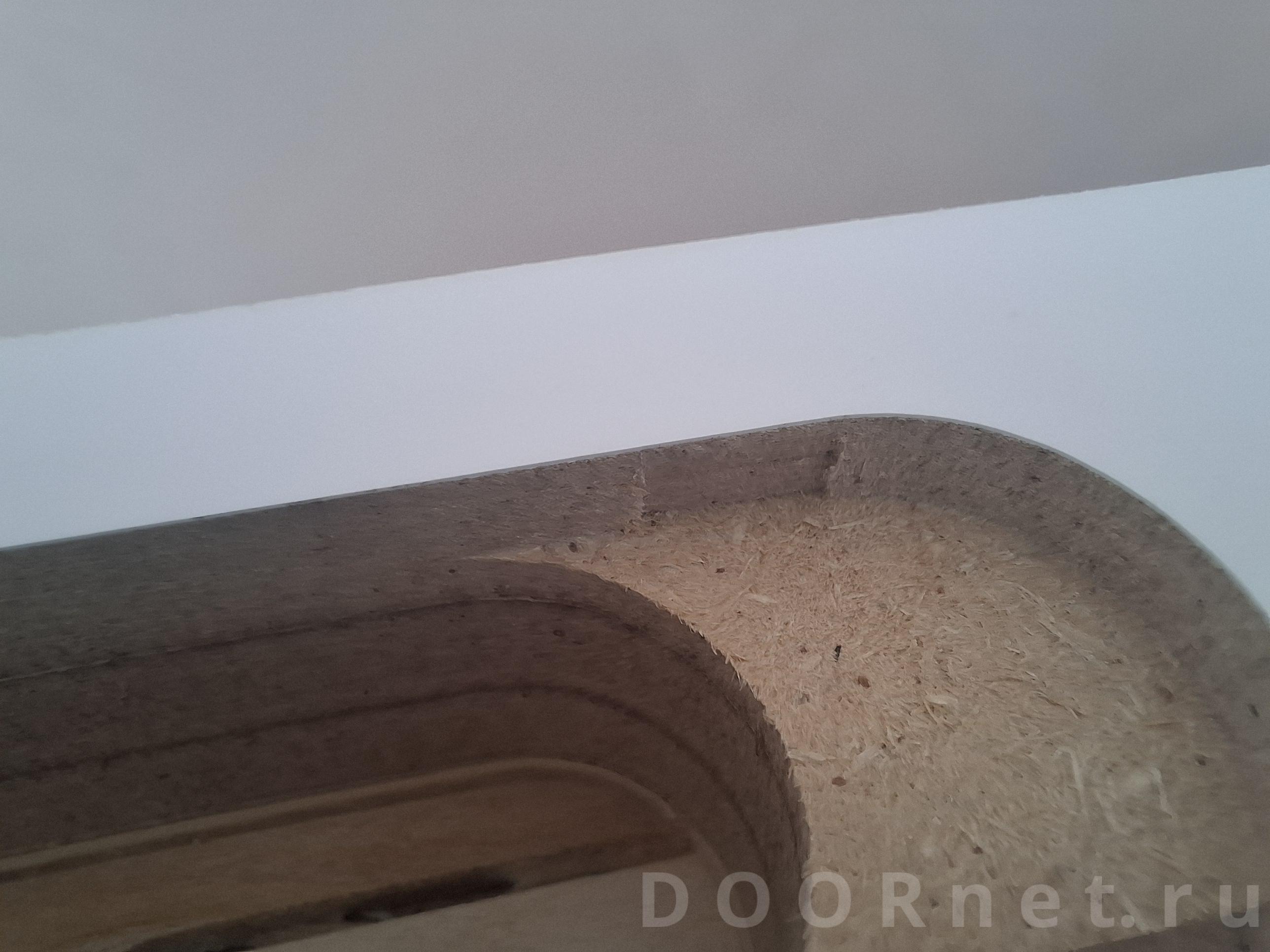

пришлось делать выборки уже в проточке в ручную.
ну и после она благополучно залетела , как и должна.

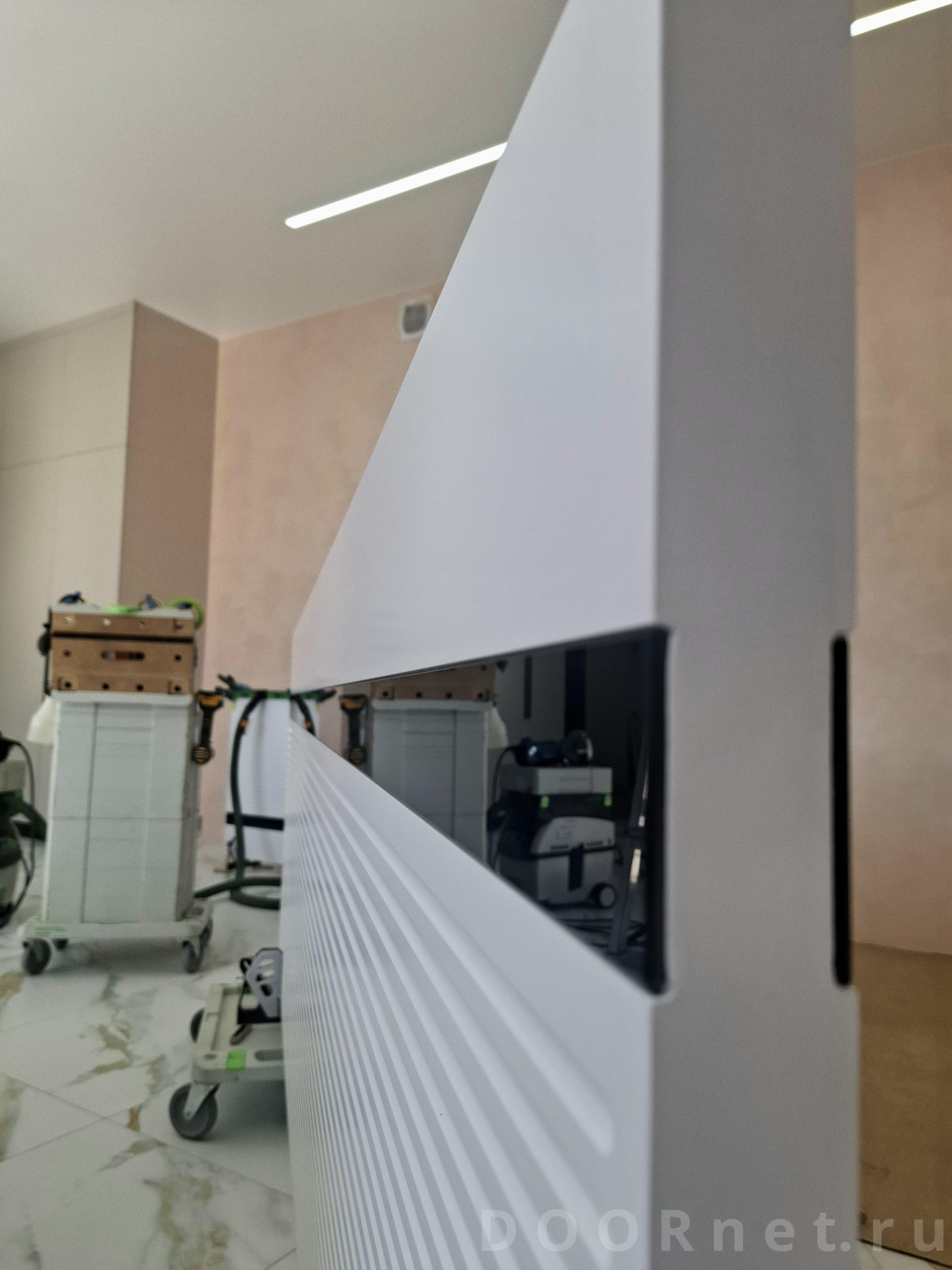

ну и немного вайба с объекта
прикольные дверки. дожмем )
2180/3 петли и моя классика распределения веса + опрокидывающего момента.
в этом случае:
верх 160 мм. уменьшаем вырывающее плечо рычага.
ниже петля в 200 мм. для усиления плеча рычага и компенсации вырывающей силы, гасим крутящий момент верхней петли и исключаем провисание. момент с прогибом вторичен.
по низу , как точка опоры на сжатие по такой же схеме с верхом , но возможно чуть выше.
так же не забываем про графики весовых нагрузок от ширины полотна ...
