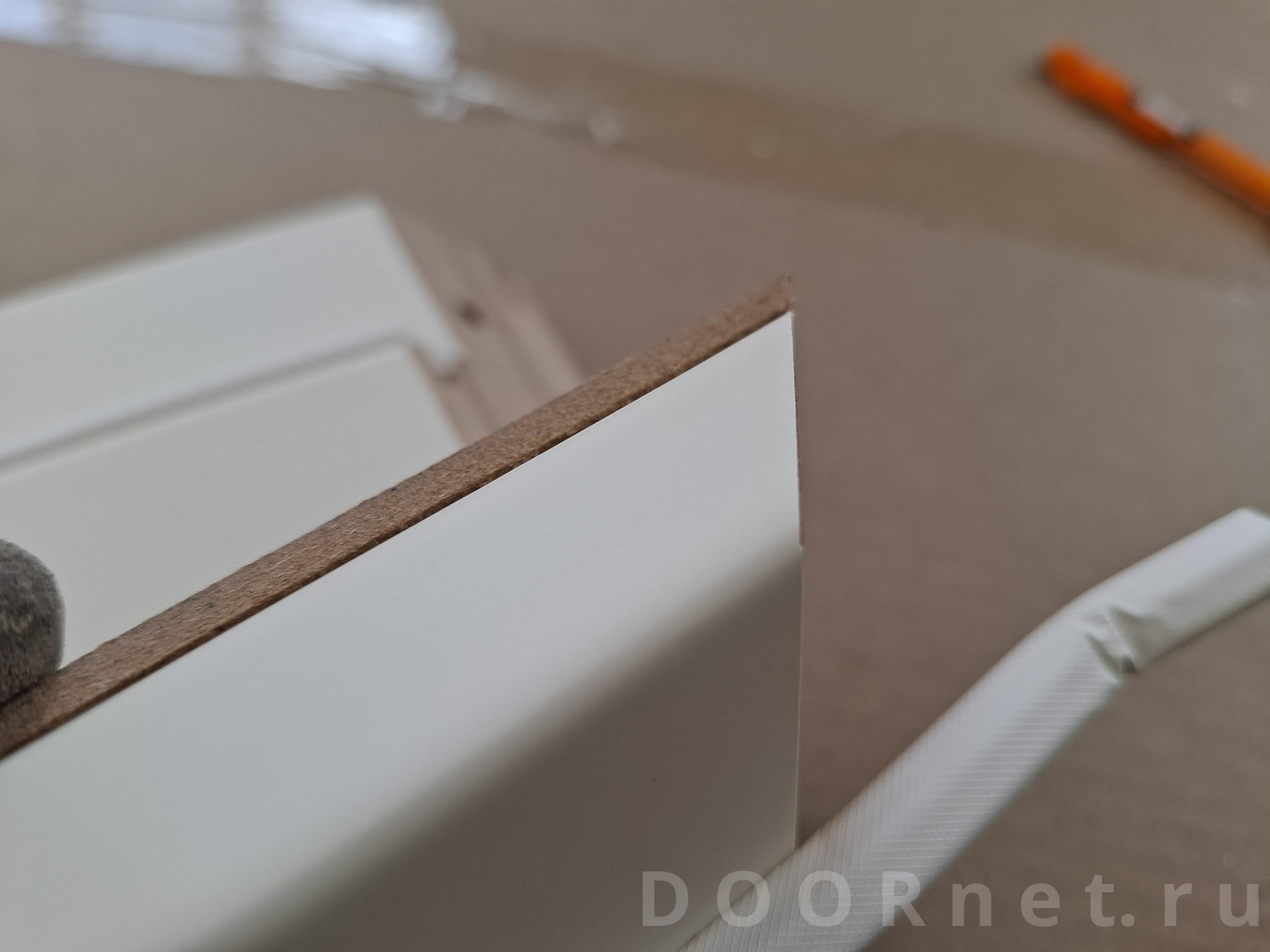

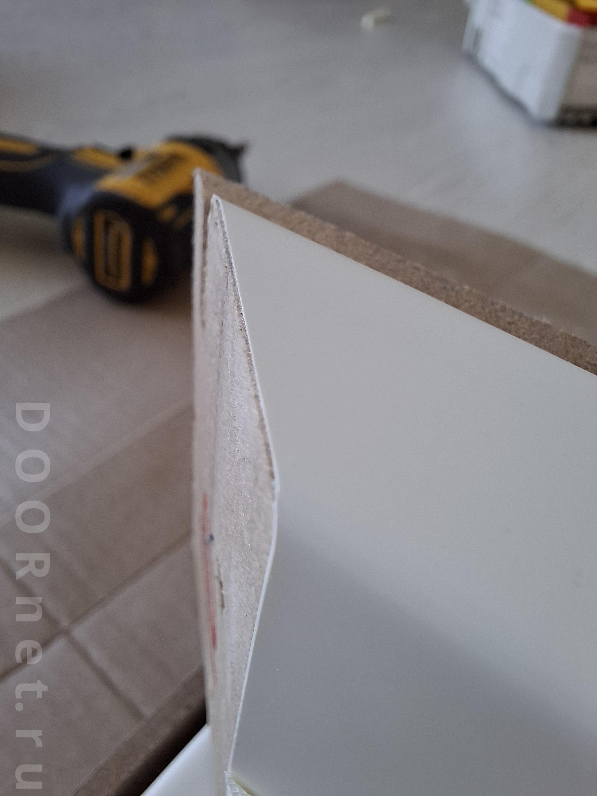

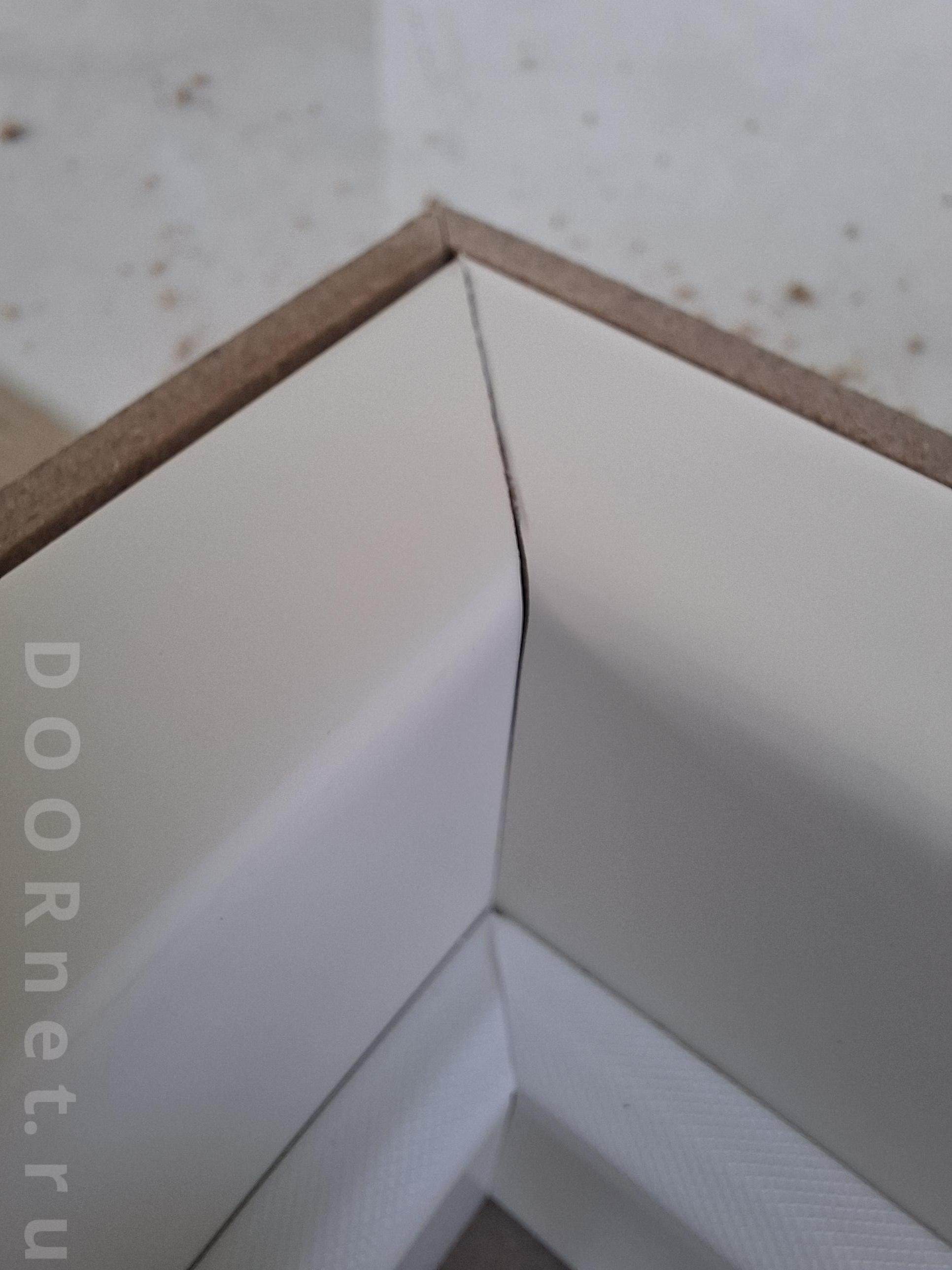

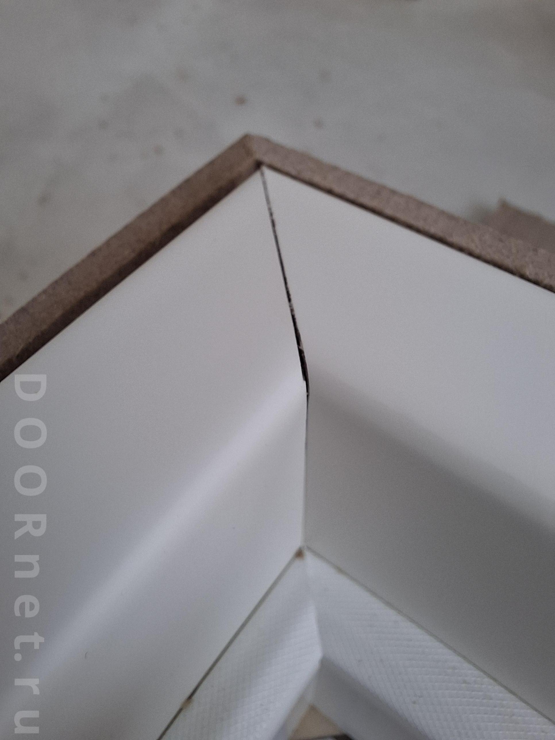

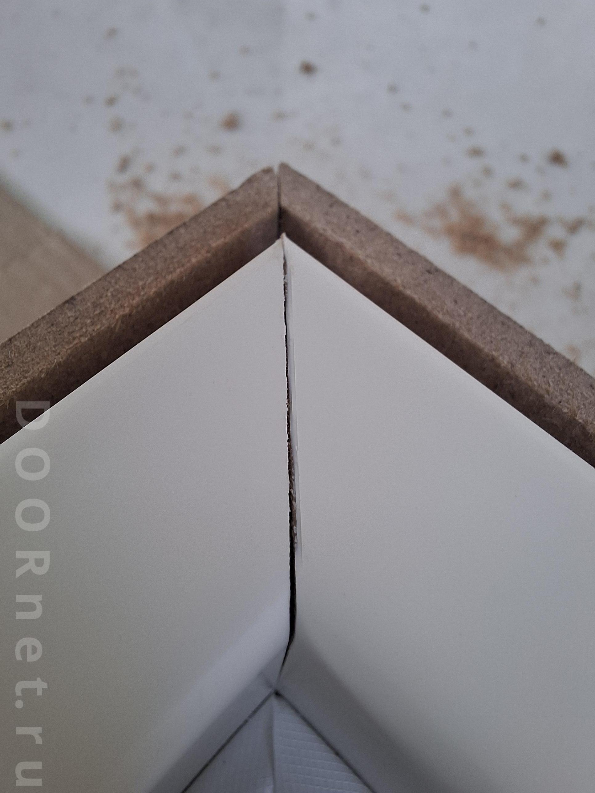

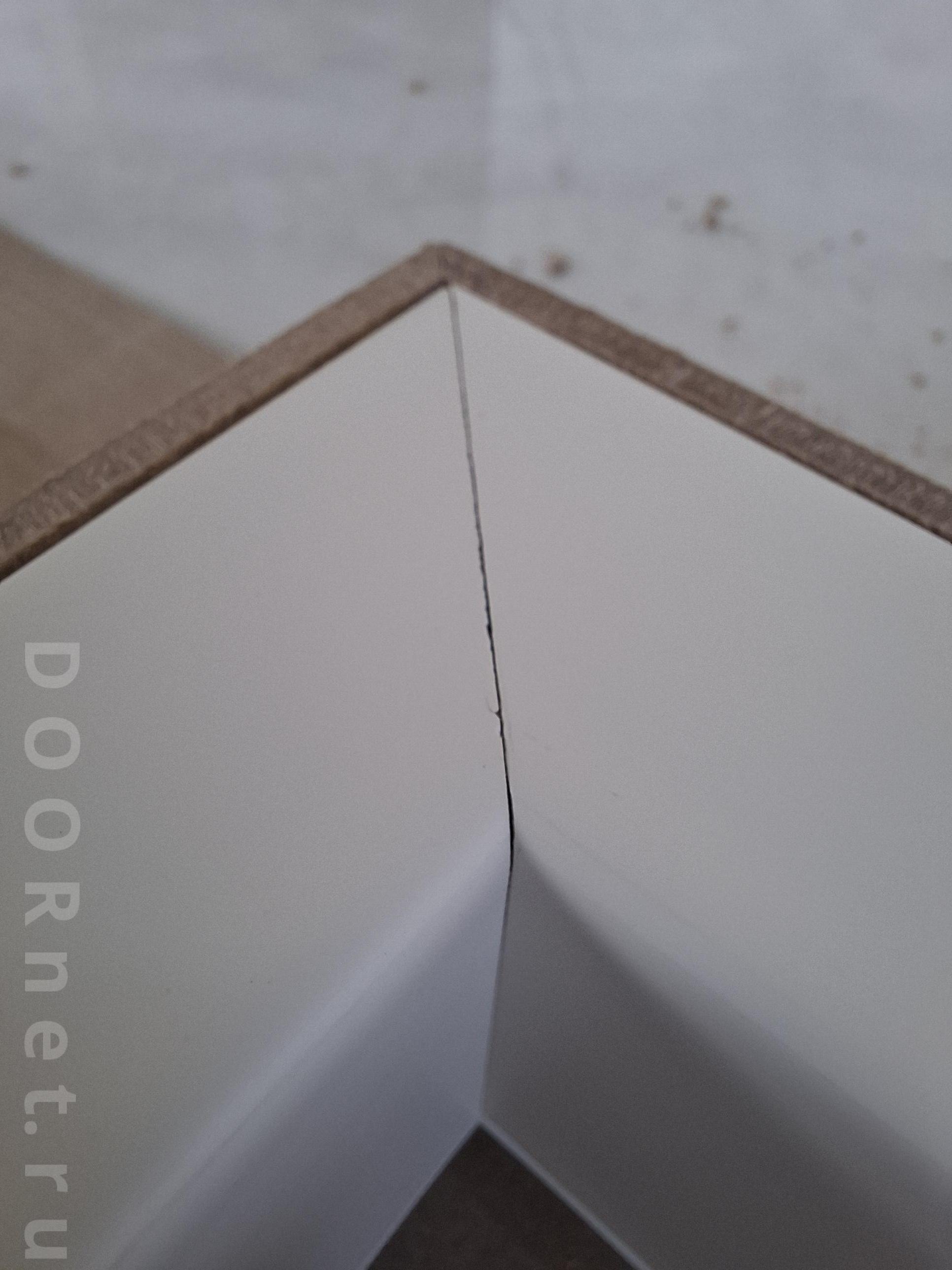

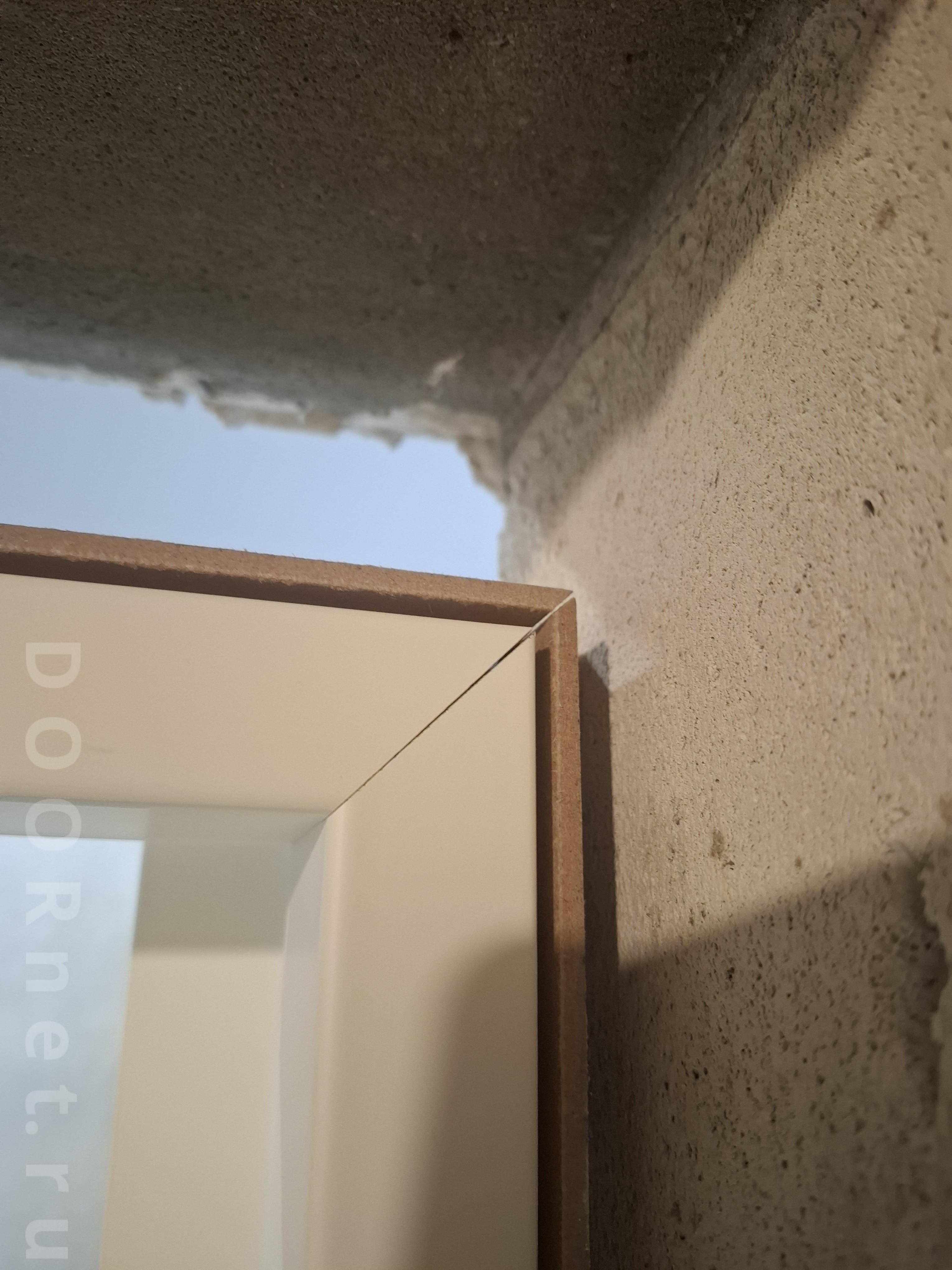

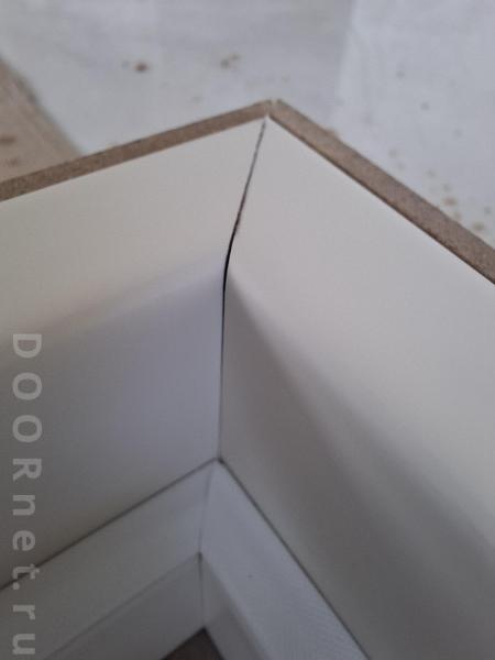

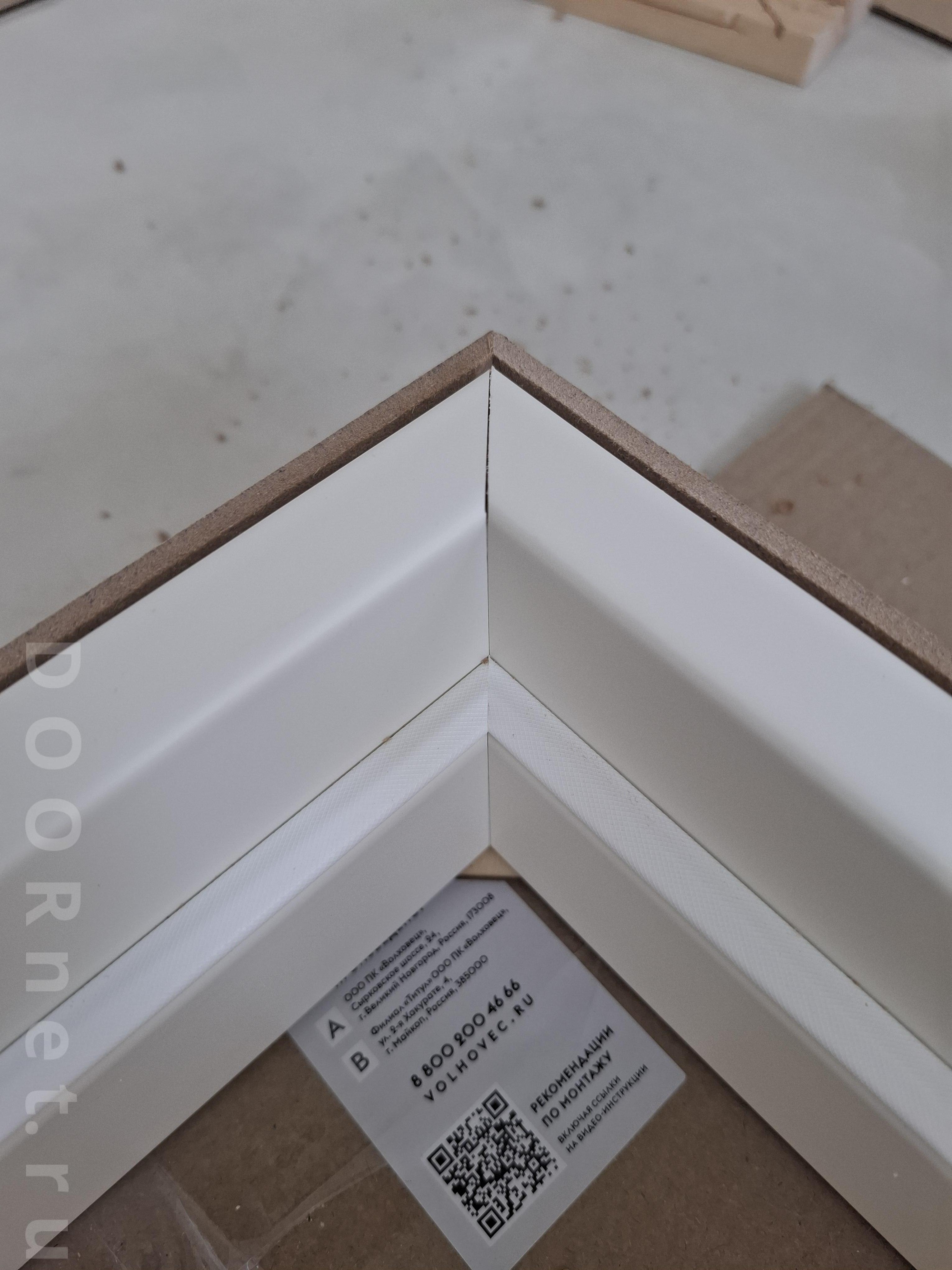

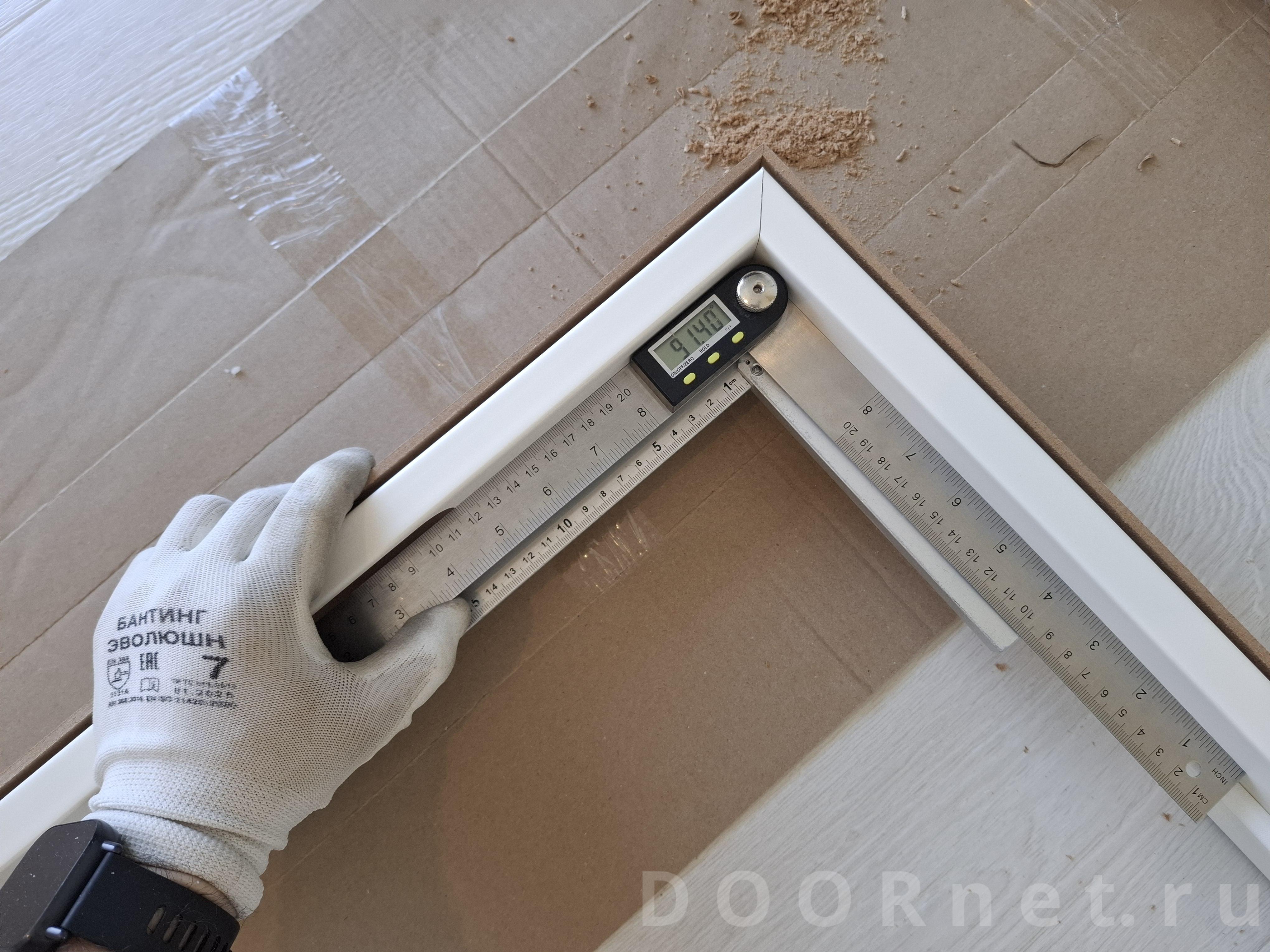

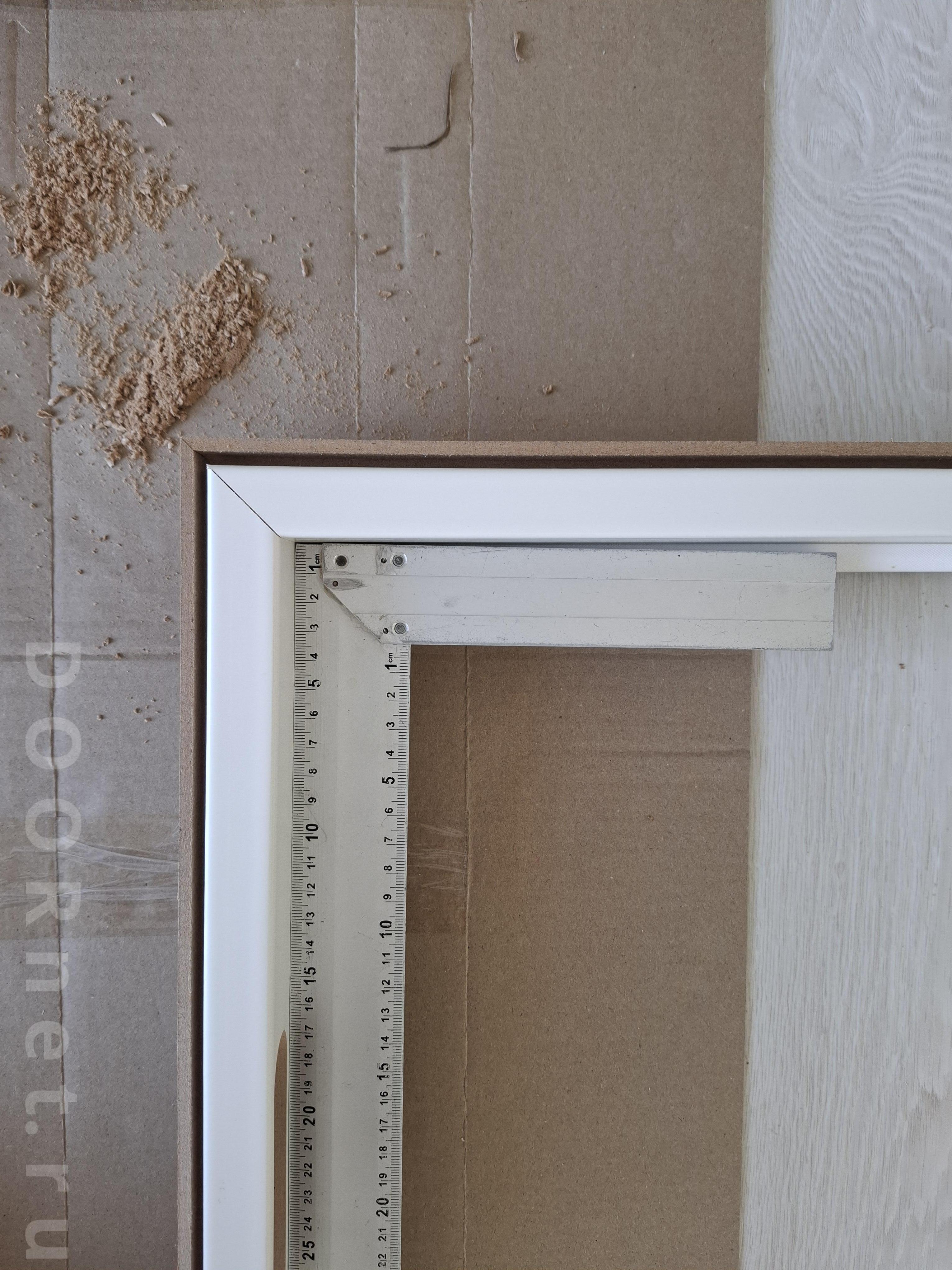

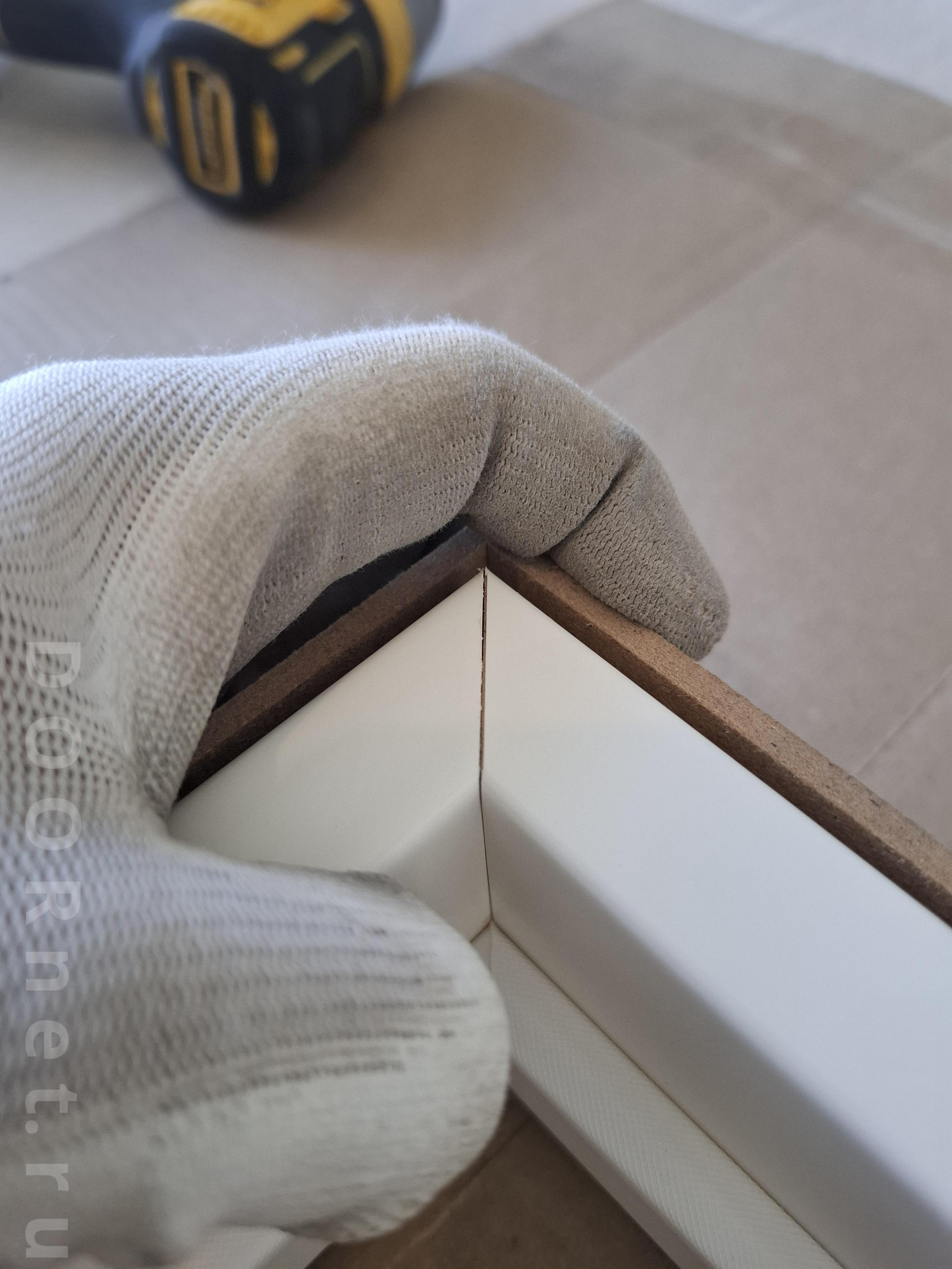

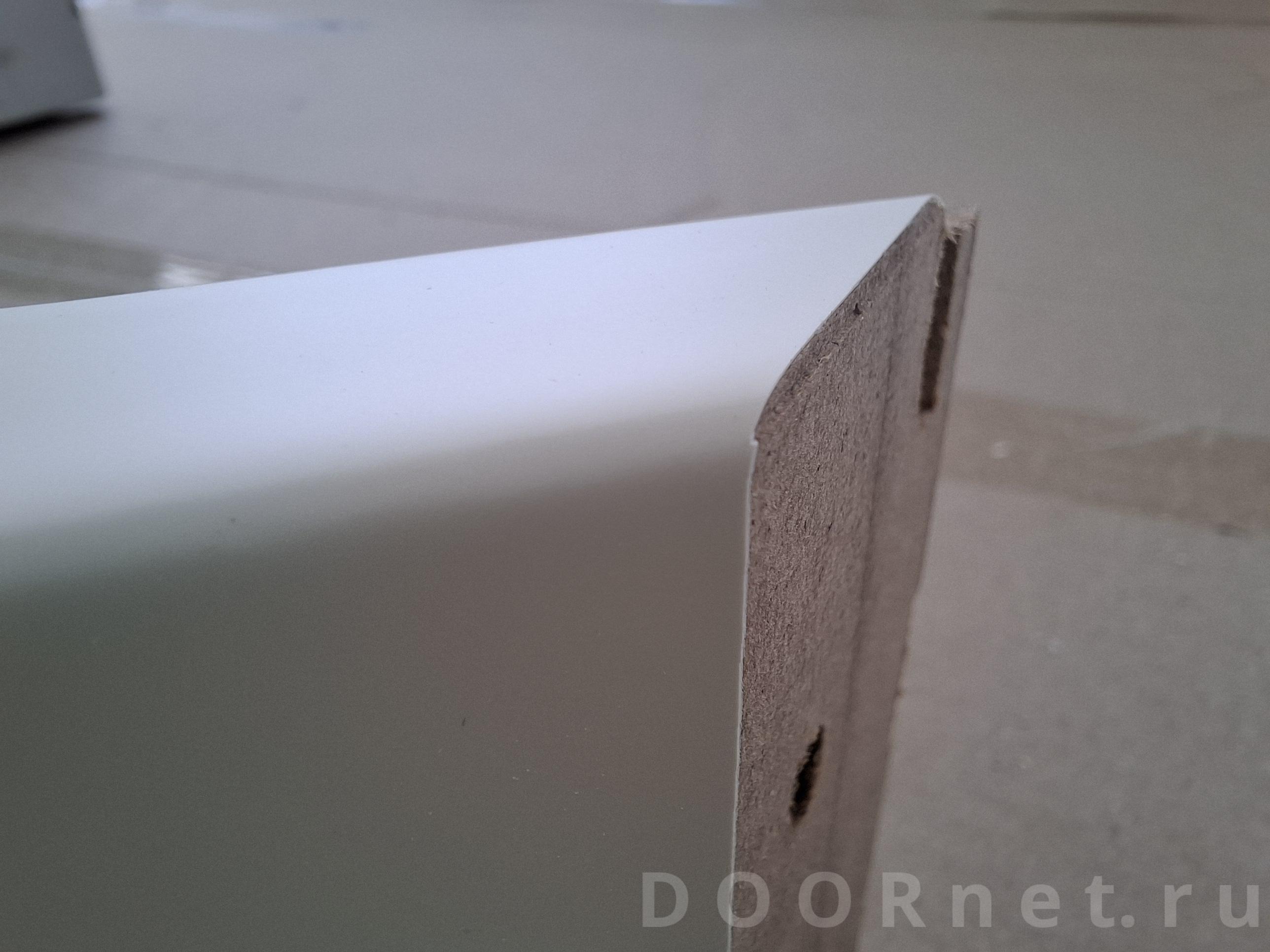

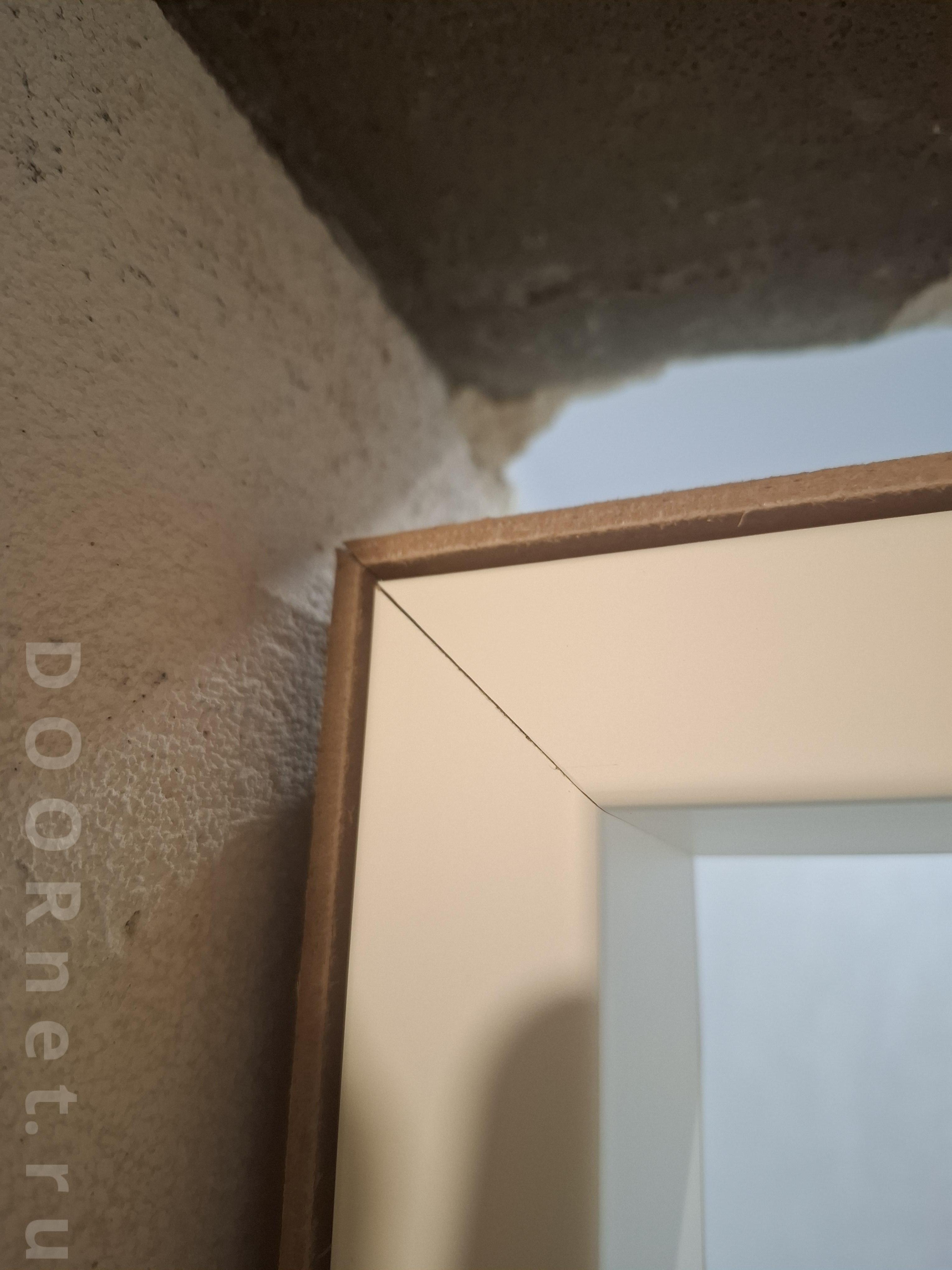

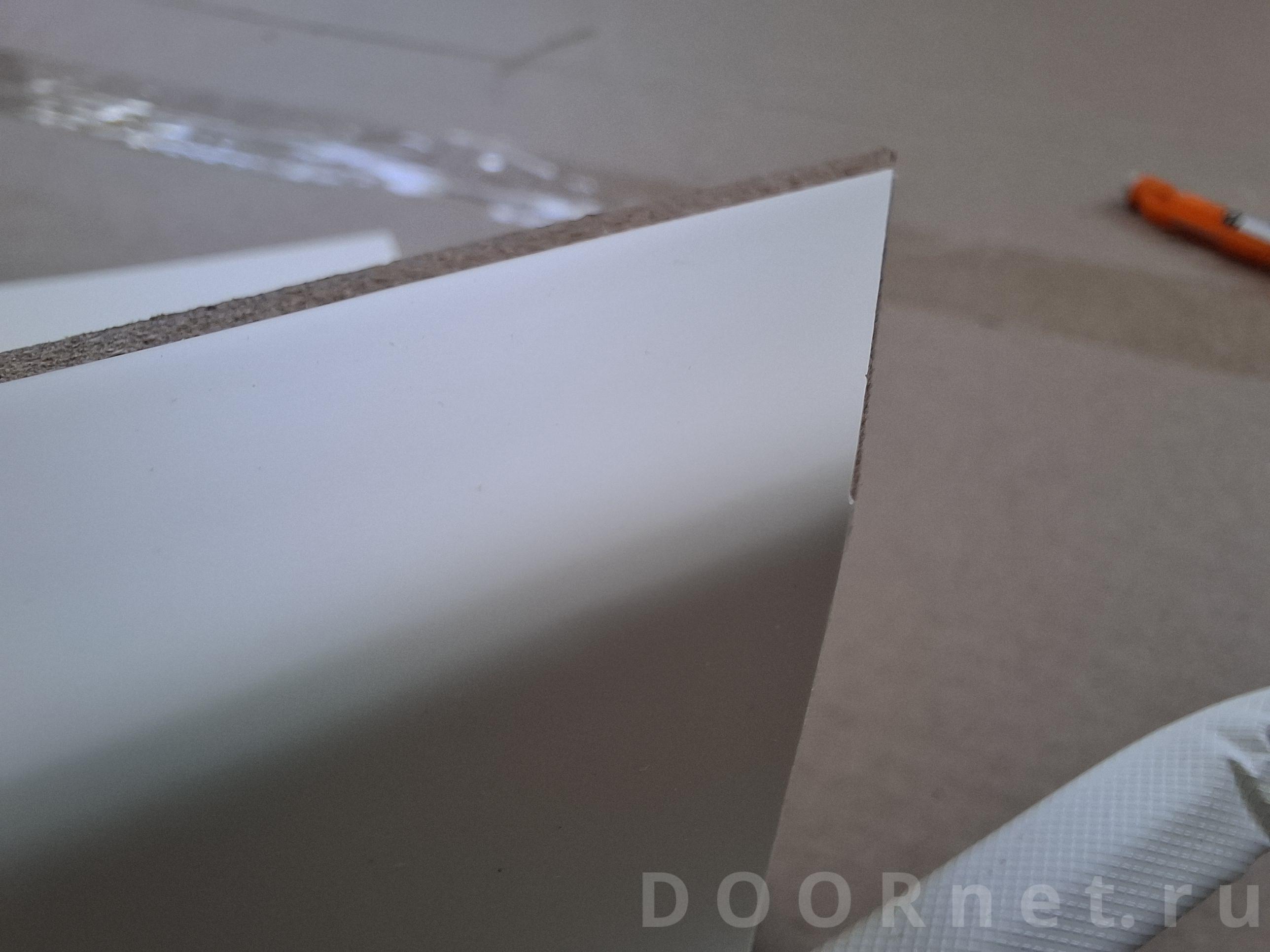

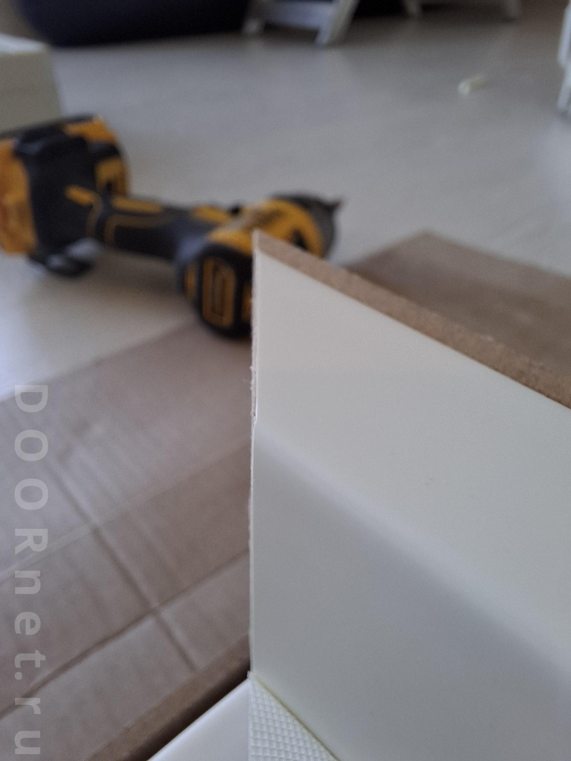

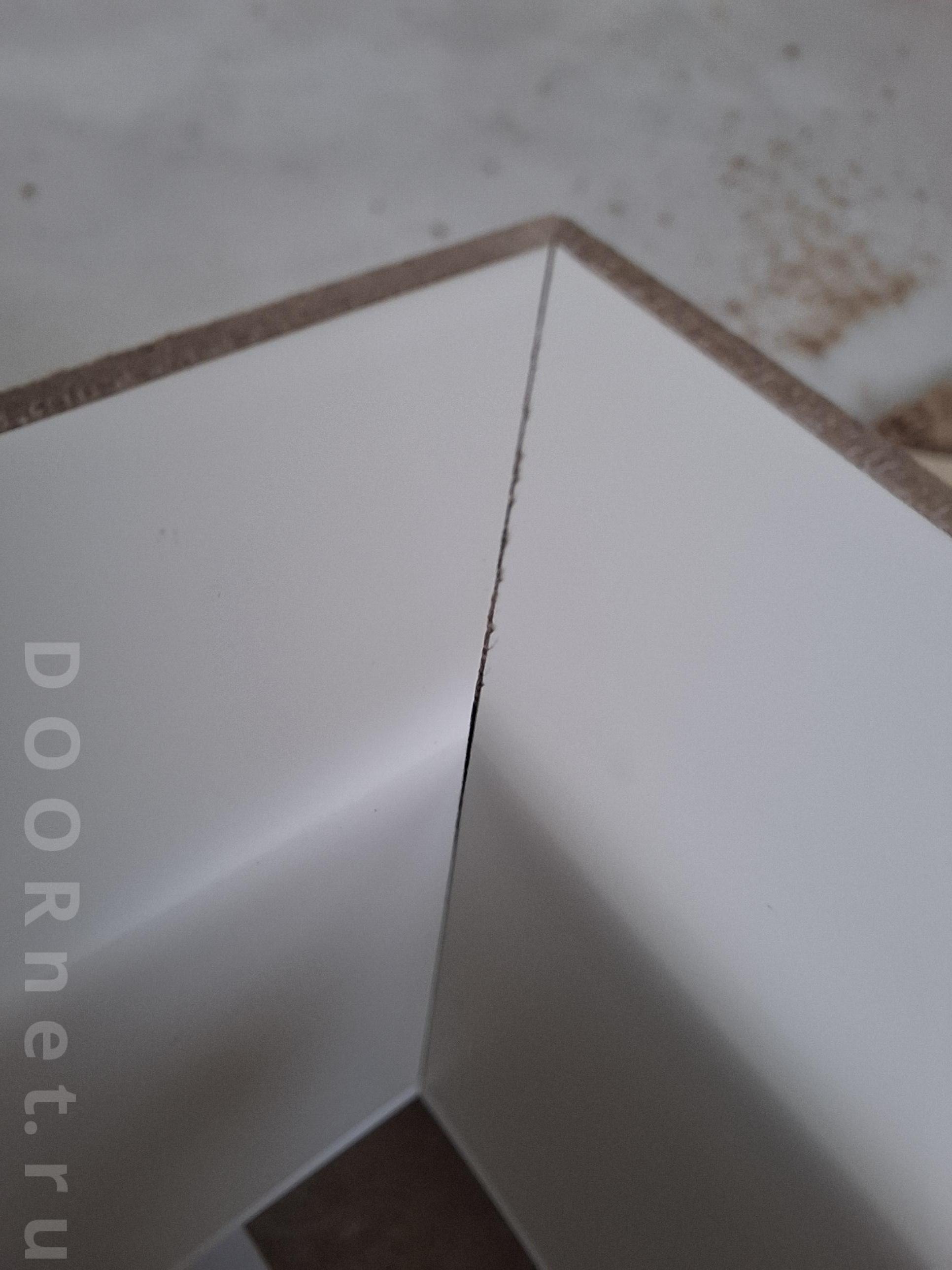

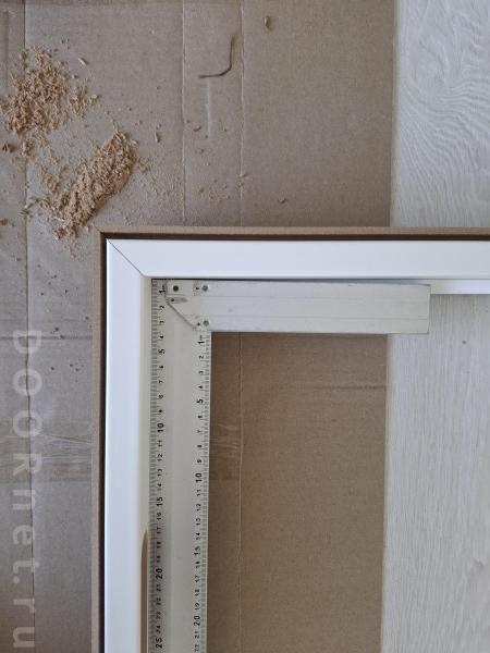

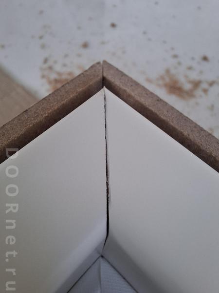

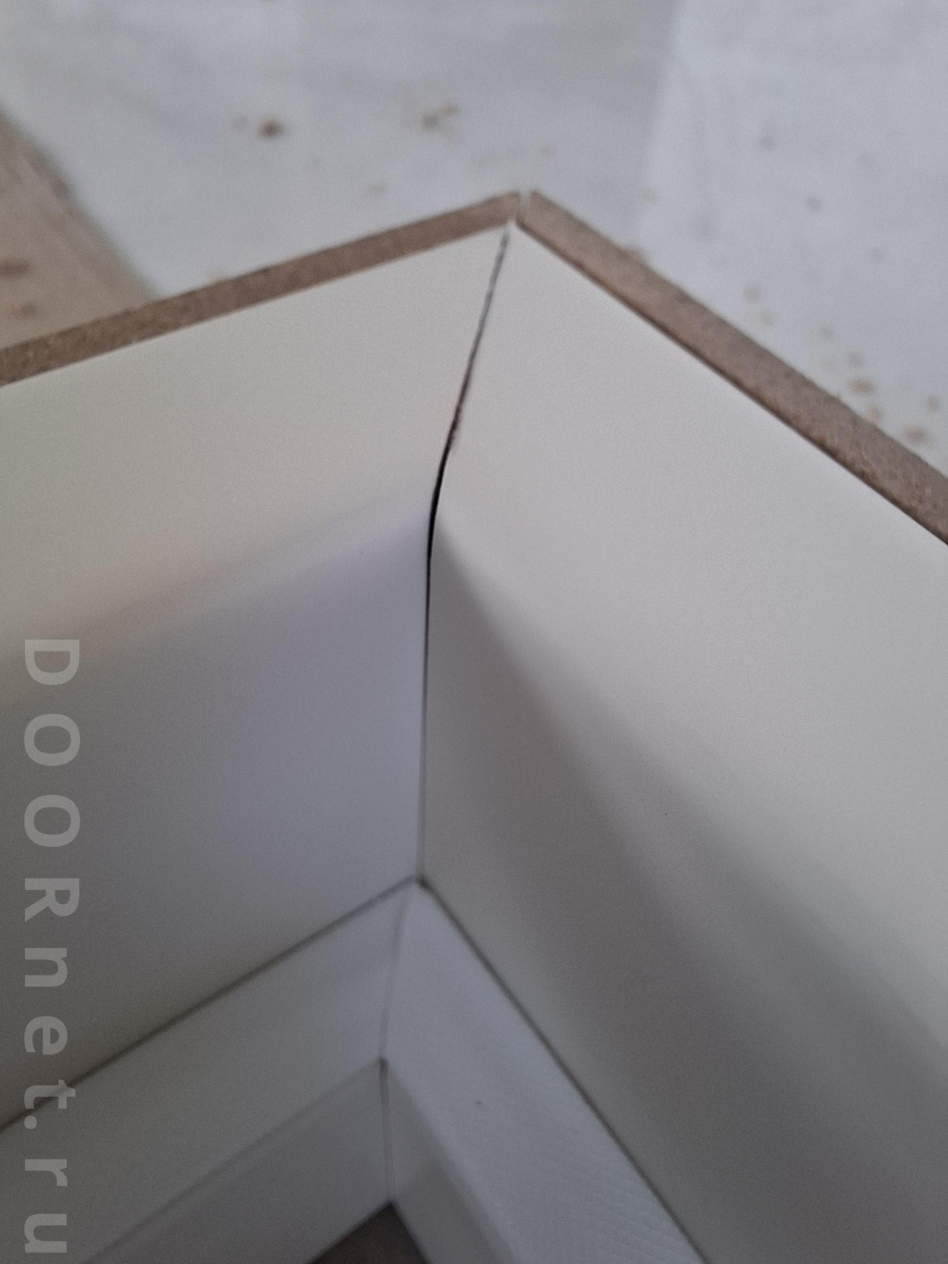

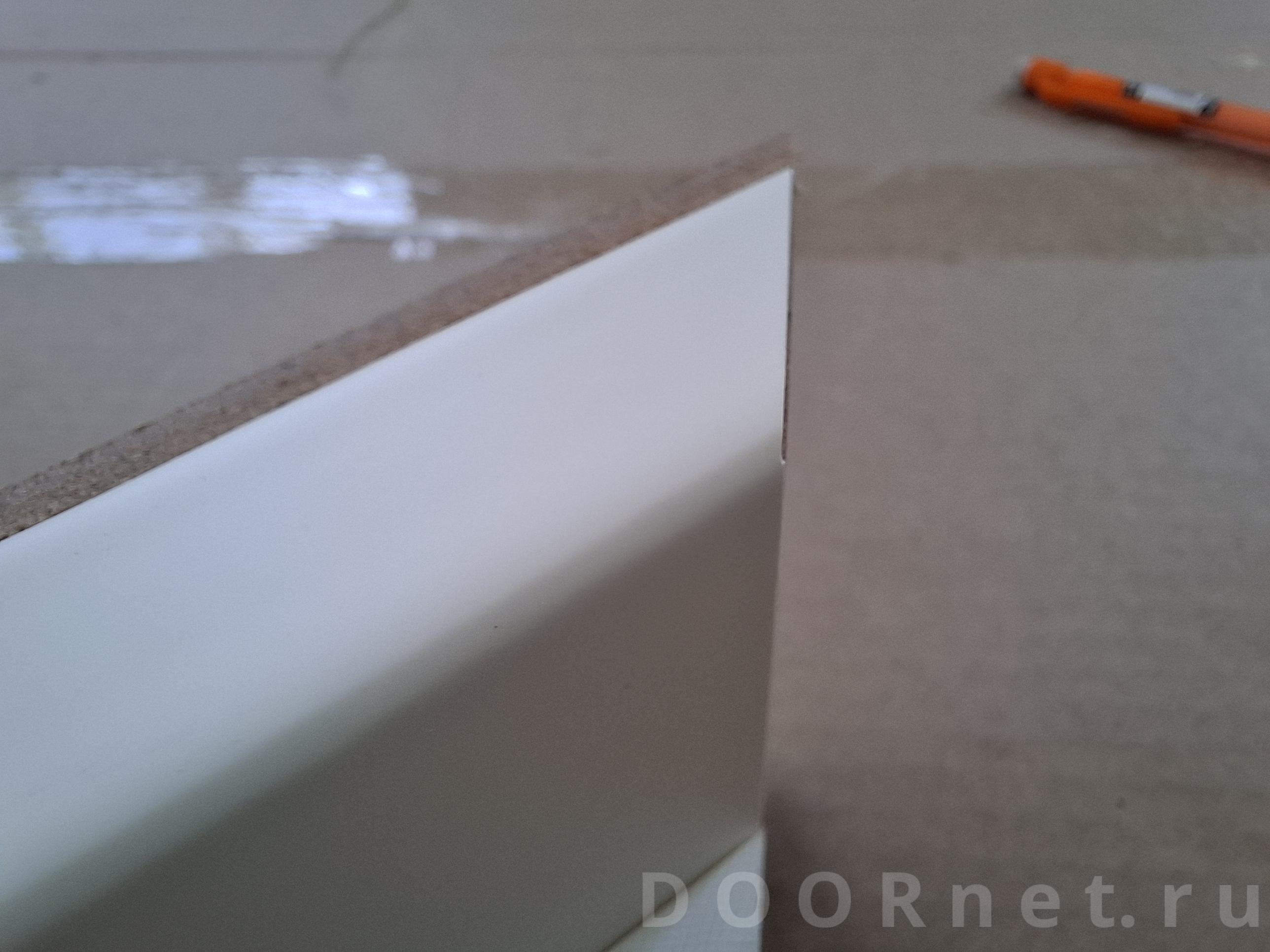

в очередной раз фабрика отличилась на запилах своих коробов. неприятно конечно, когда завод берет на себя часть работы по монтажу в виде запилов , а по итогу получаем производственное равнодушие к потребителю. угла нет , вход и выходы убиты.. экономия времени установщику ? нет - только увеличение . почему ? такое заказчику не оставить , стыдно "по-испански". перепиливать ? угол по итогу тупой , а значит и размер уедет в меньшую сторону на верхушке. минус 1-2 мм. ситуацию не спасет. да и подпилы делать моветон . опять же почему ? это определяет физика . по хорошему нужно капитально избегать подпилов по некоторым причинам: когда мы пилим материал и диск зажат в толще, то идет равномерная нагрузка на правую и левую напайку - т.е. отсутствует разница сопротивлений , что и исключает увод диска именно по этой причине (другие рассматривать нет смысла в этой теме). в то же время , когда мы делаем подпил , то диск стремится в зону наименьшего сопротивления и про равномерность , т.е. линейность спила можно забыть. всегда - один рез на раз. точный и без промаха. (это тема стыка под 45 по наличникам , рез протягом , но не сейчас) . а сейчас можно парировать , что для таких случаев есть диск с более толстым телом (например, 2.2 против 1.8 мм.) и максимально острый, да , ситуация чуть улучшится , если еще и пила будет соответствующая с жестким пильным узлом без люфтов, т.к. разница сопротивлений может уже не на диске найти слабое место . и что теперь таскать такой диск на зачистку волховца ? а заводская сверловка под шканты ? так же мертвая тема .
