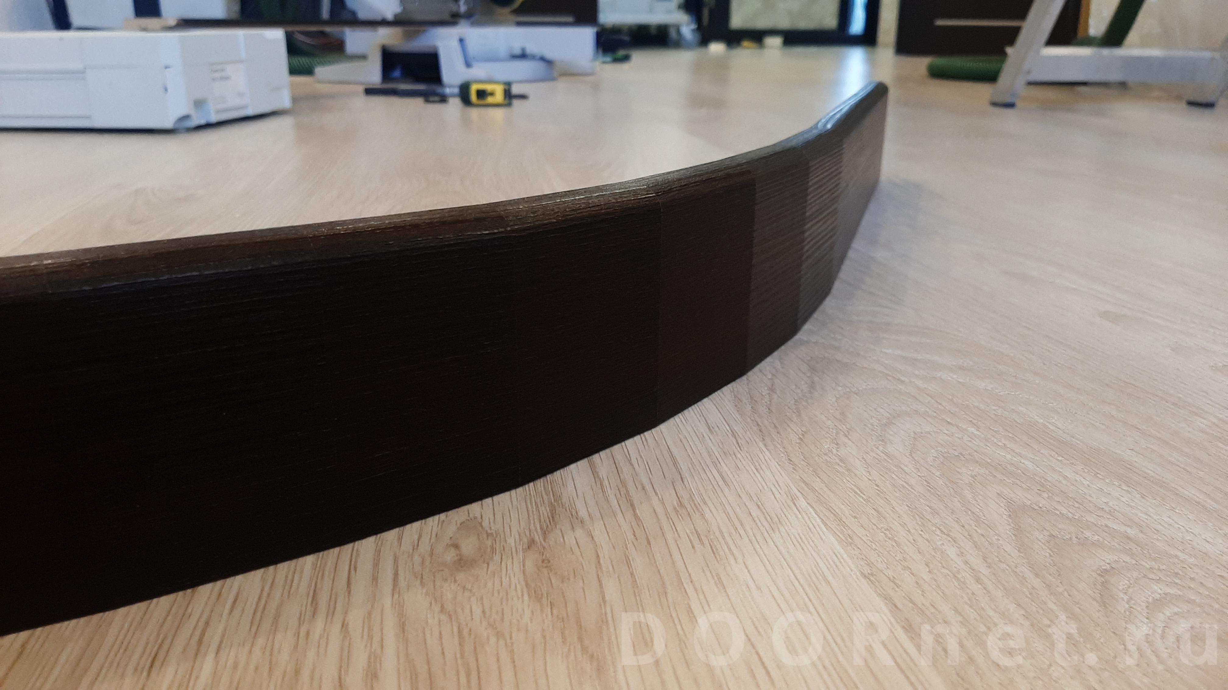

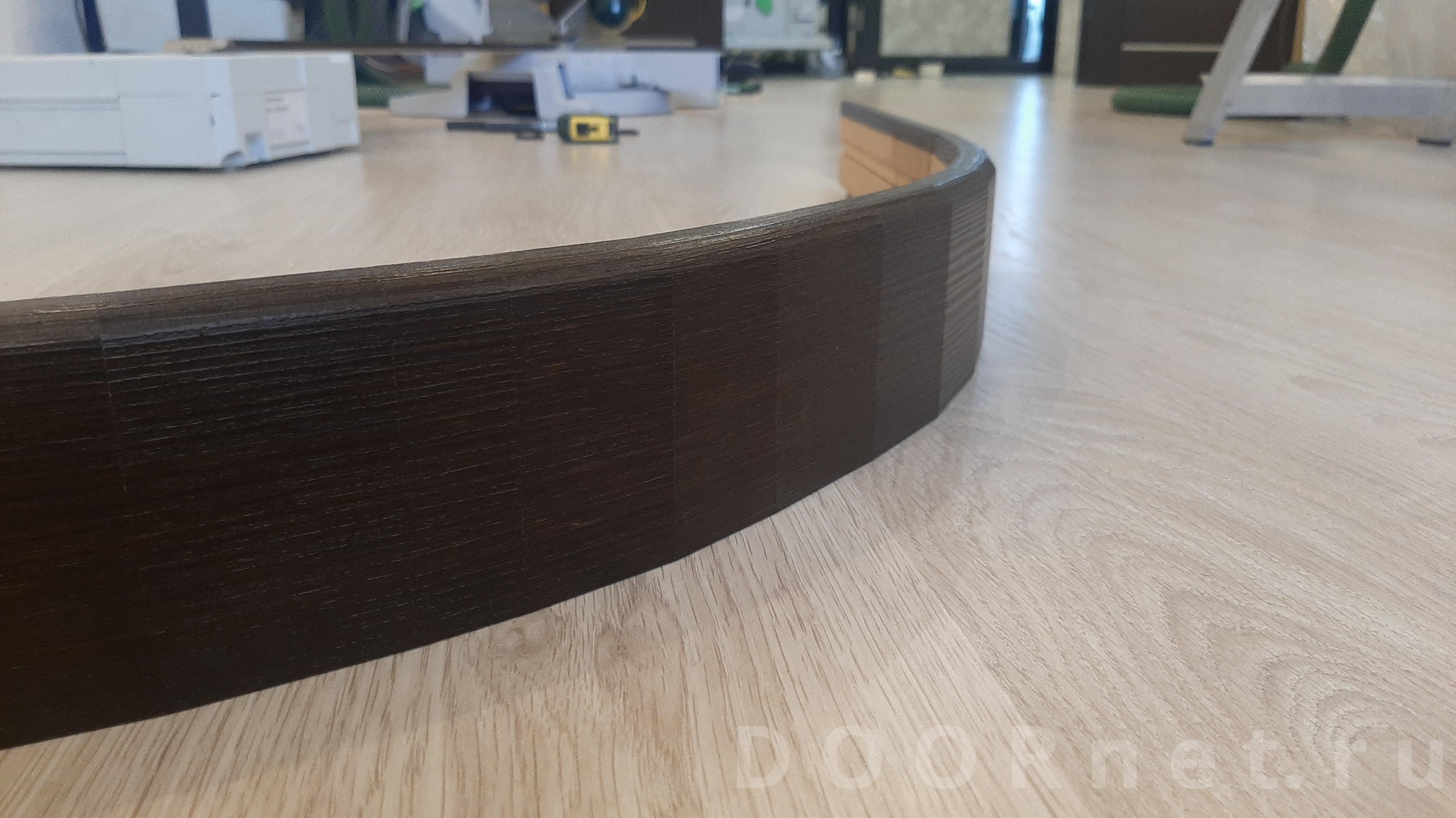

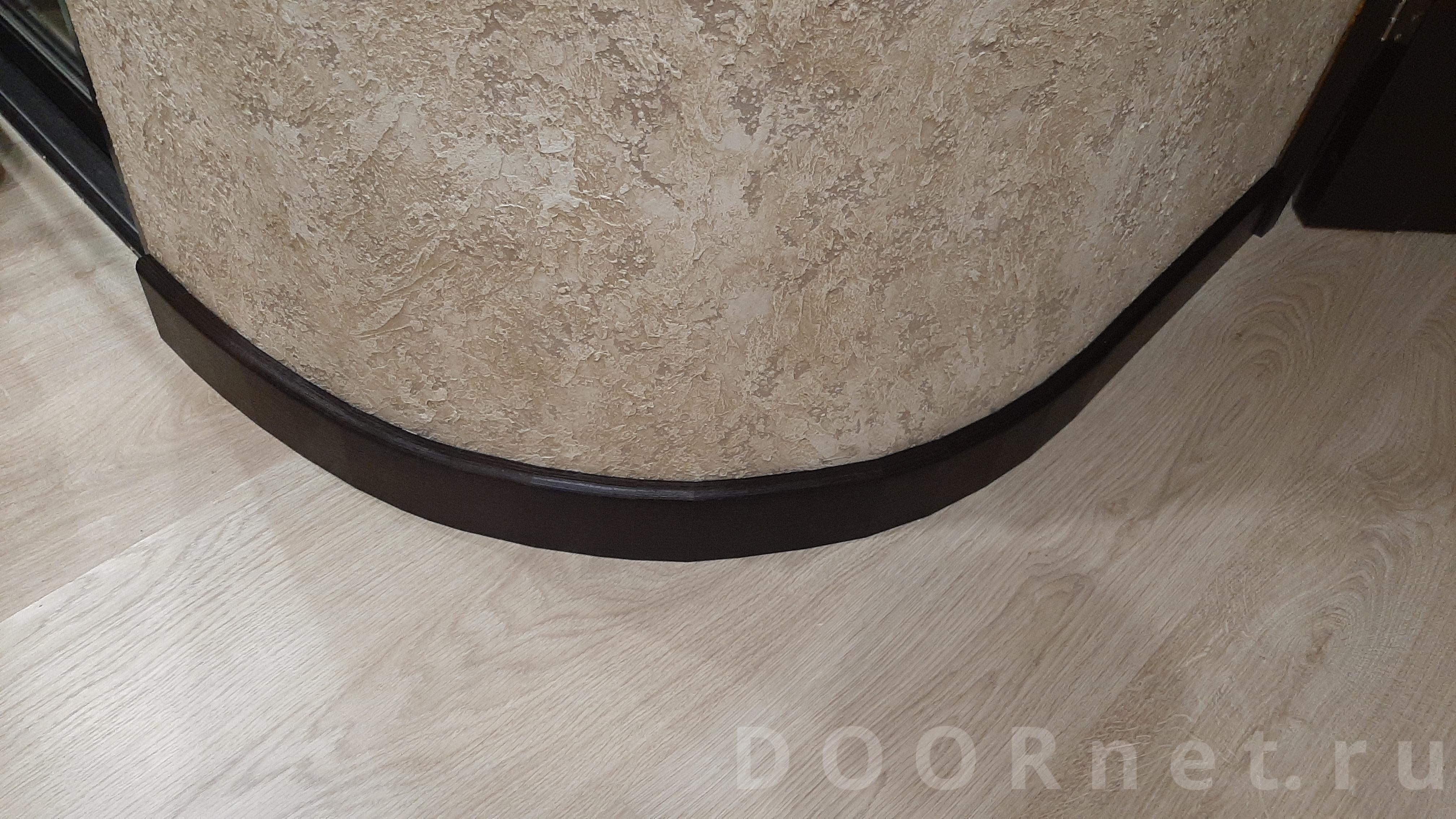

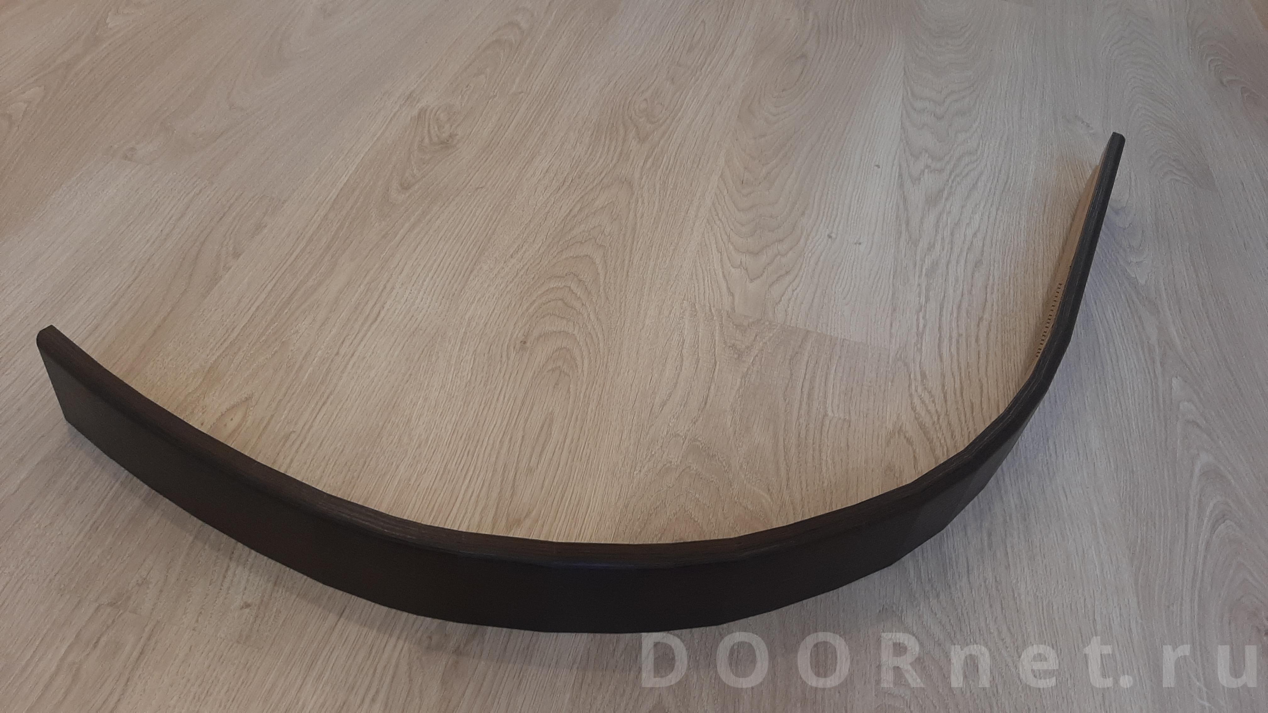

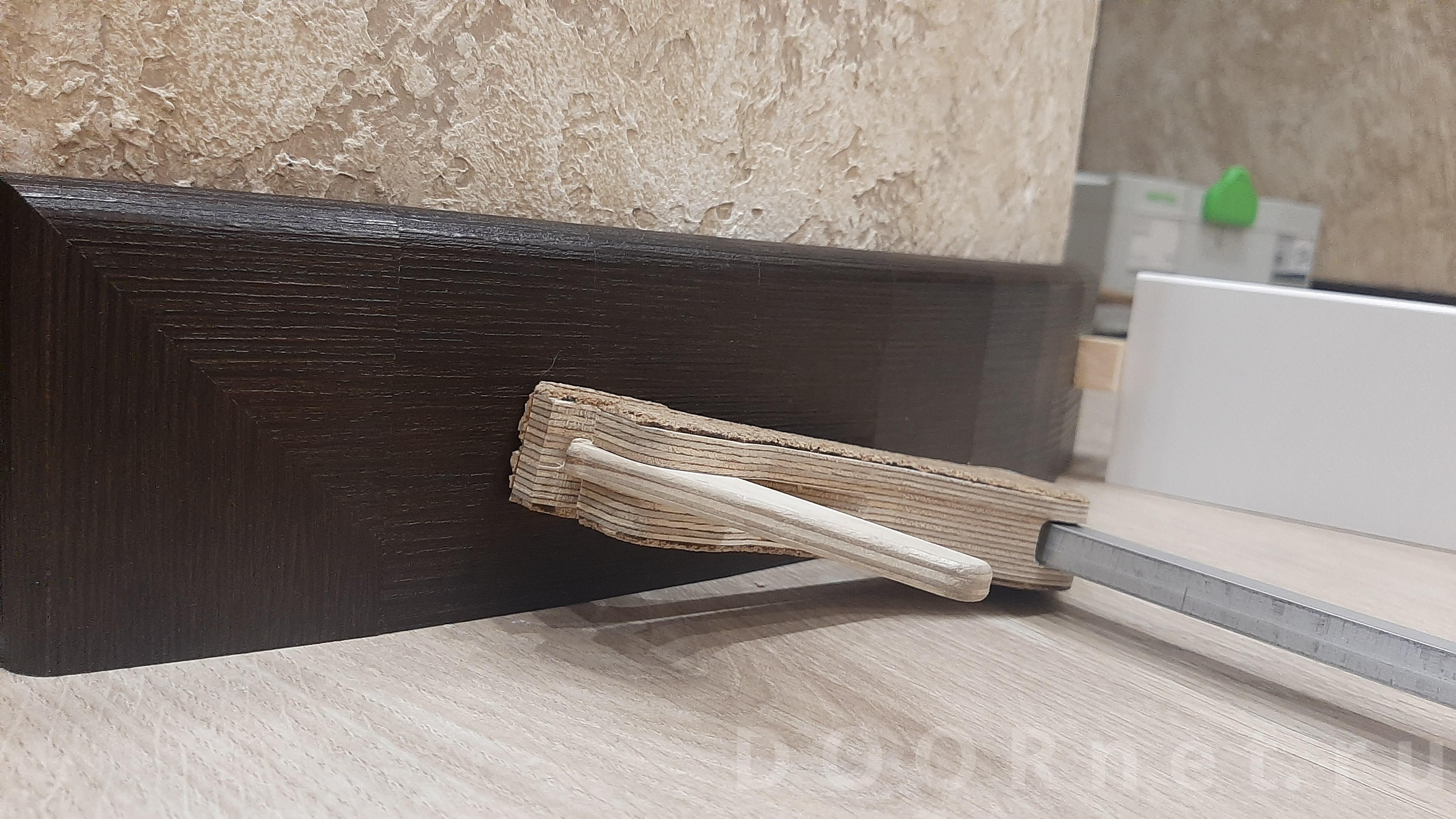

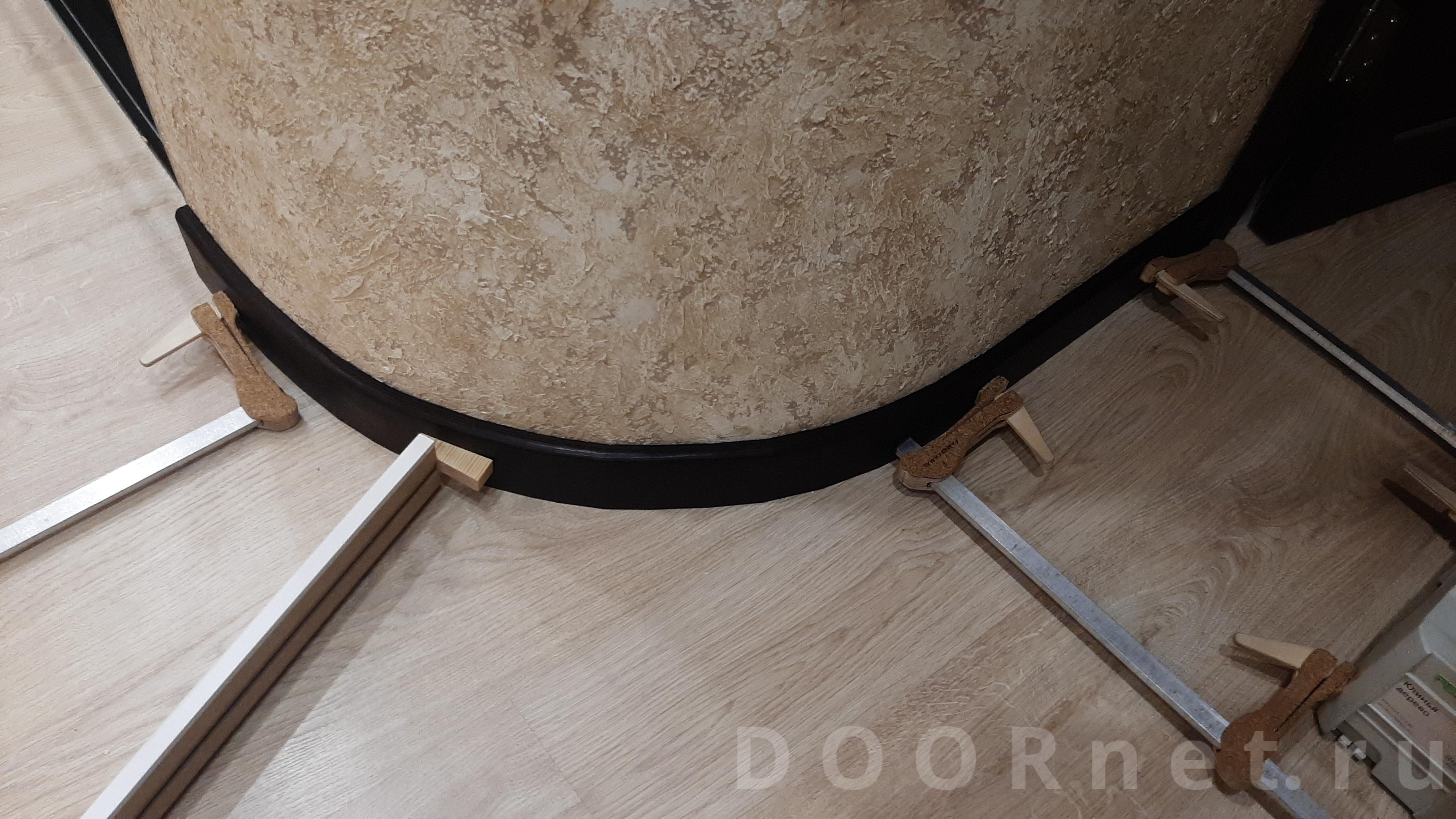

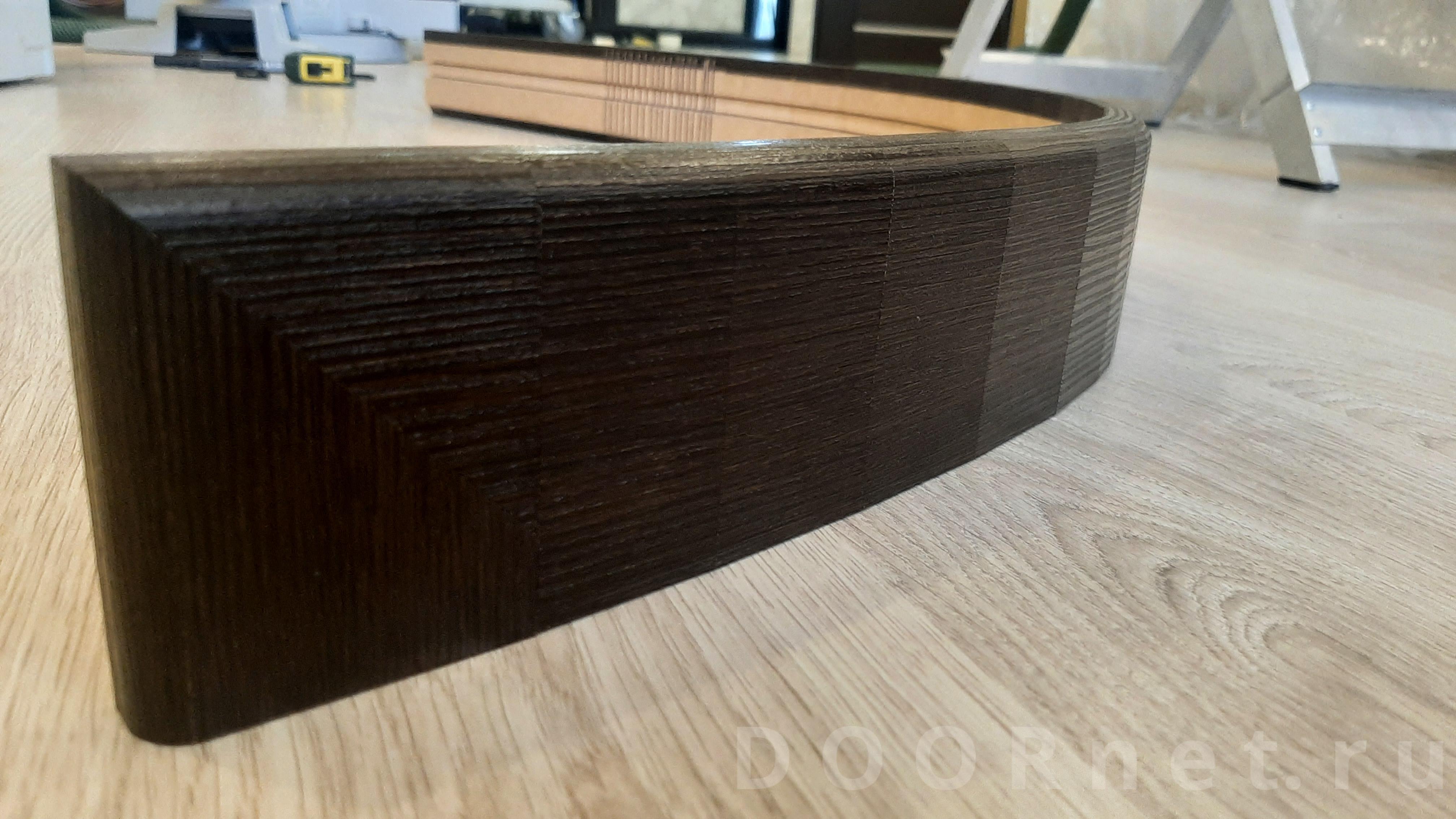

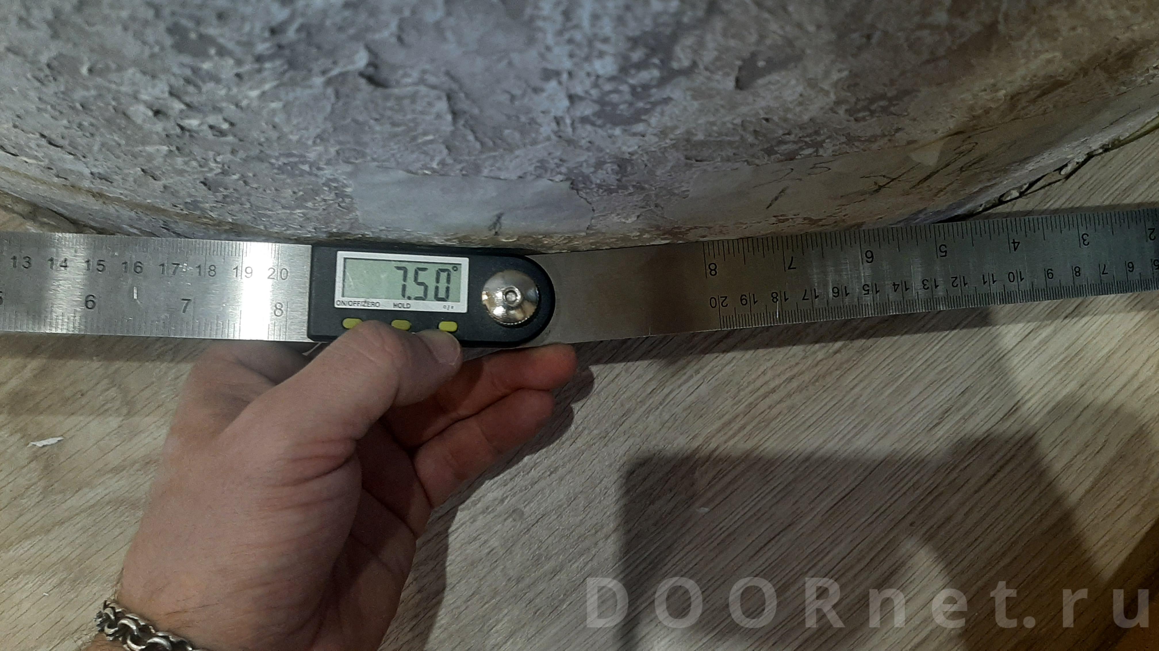

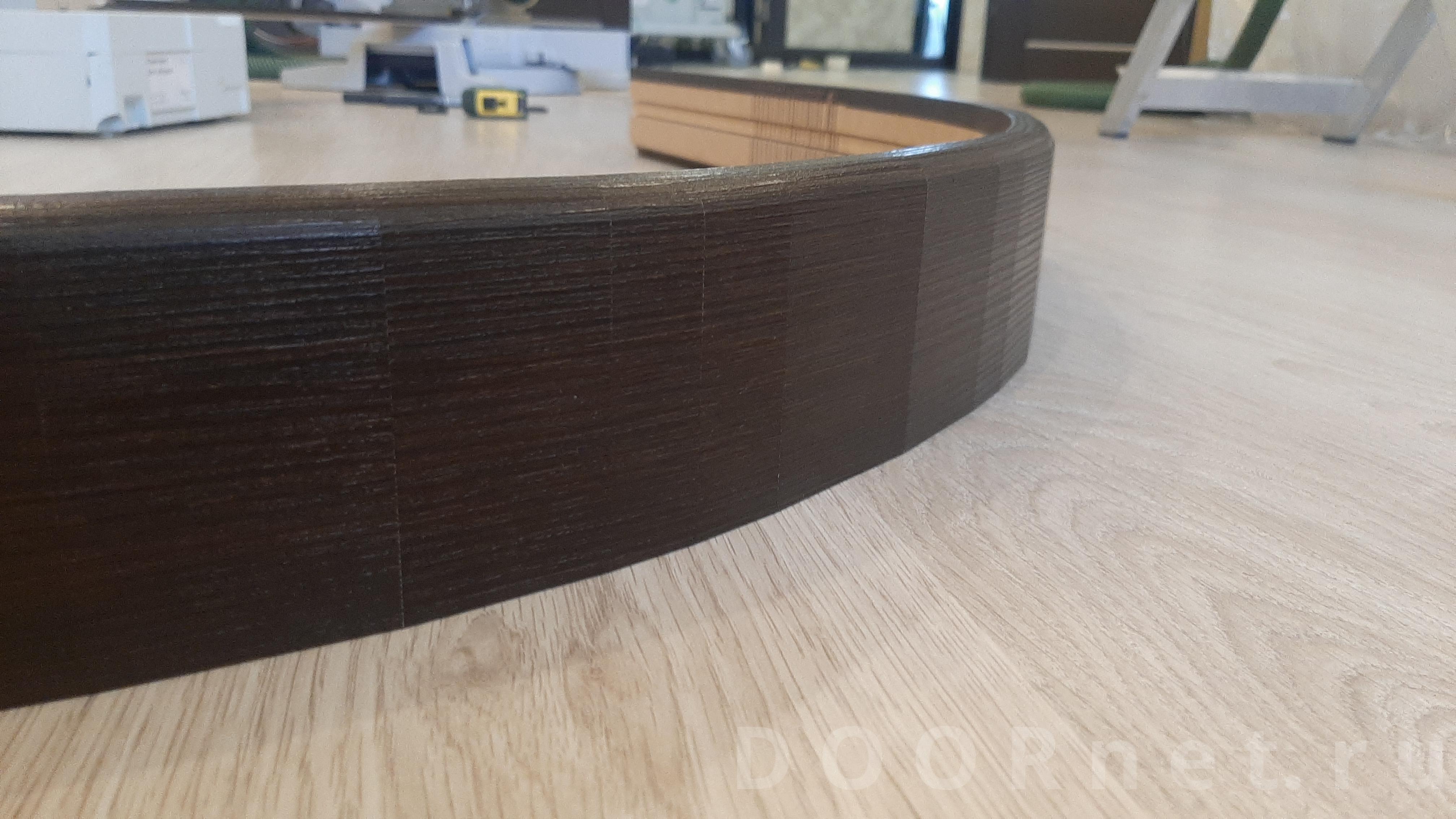

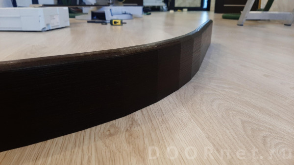

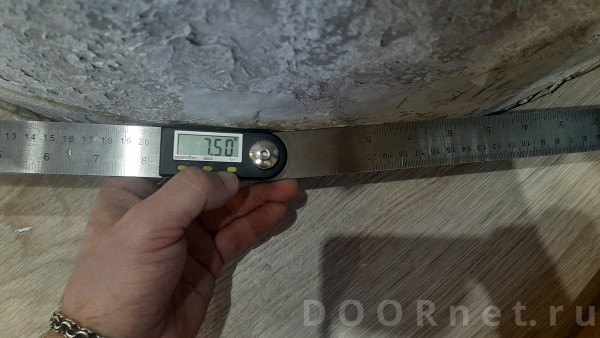

делал одним изделием по контрольным точкам с нужным углом на них и отрезками фиксированной длины.
стыки на цианокрилатный гель , к стене клей-пена с заполнением пустот.
