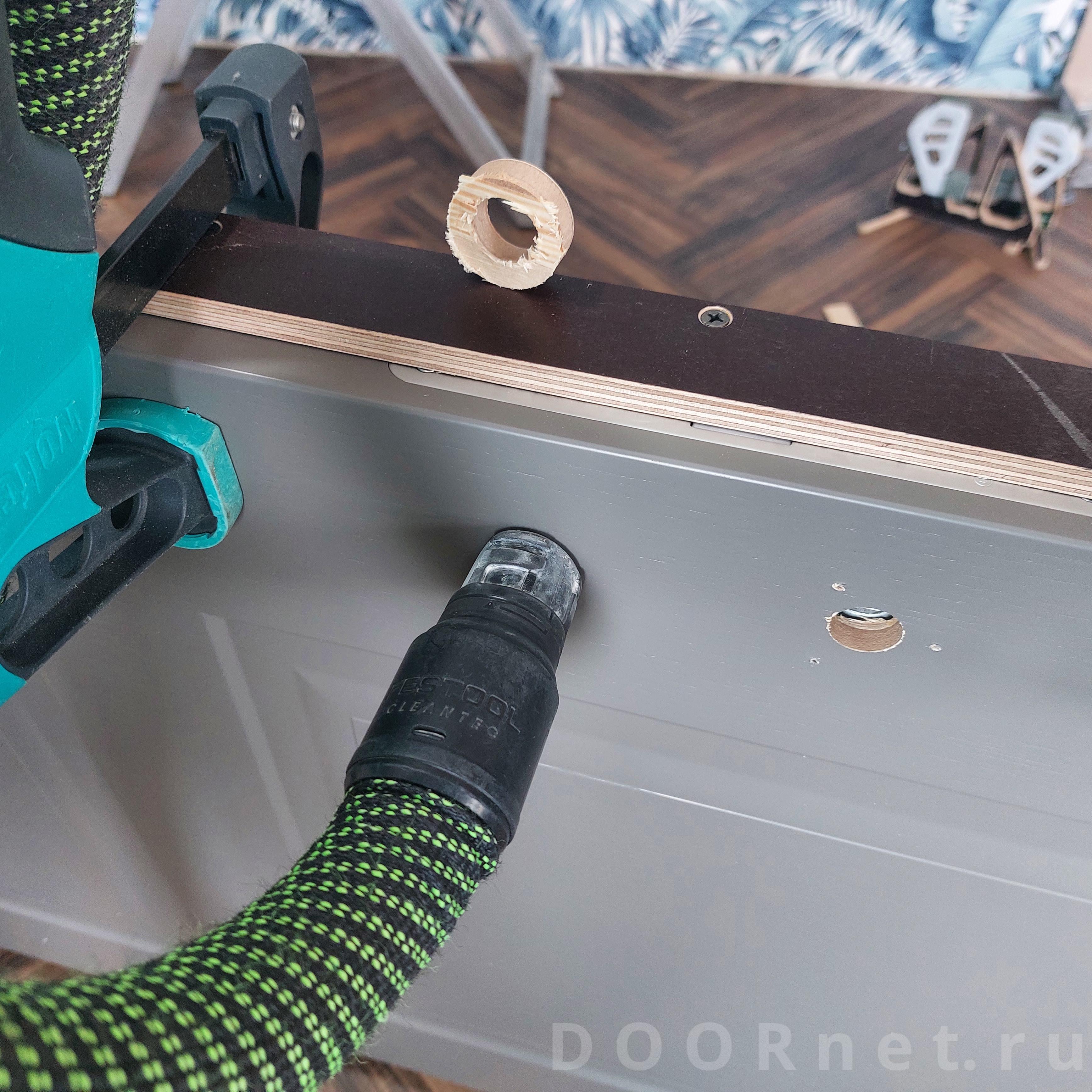

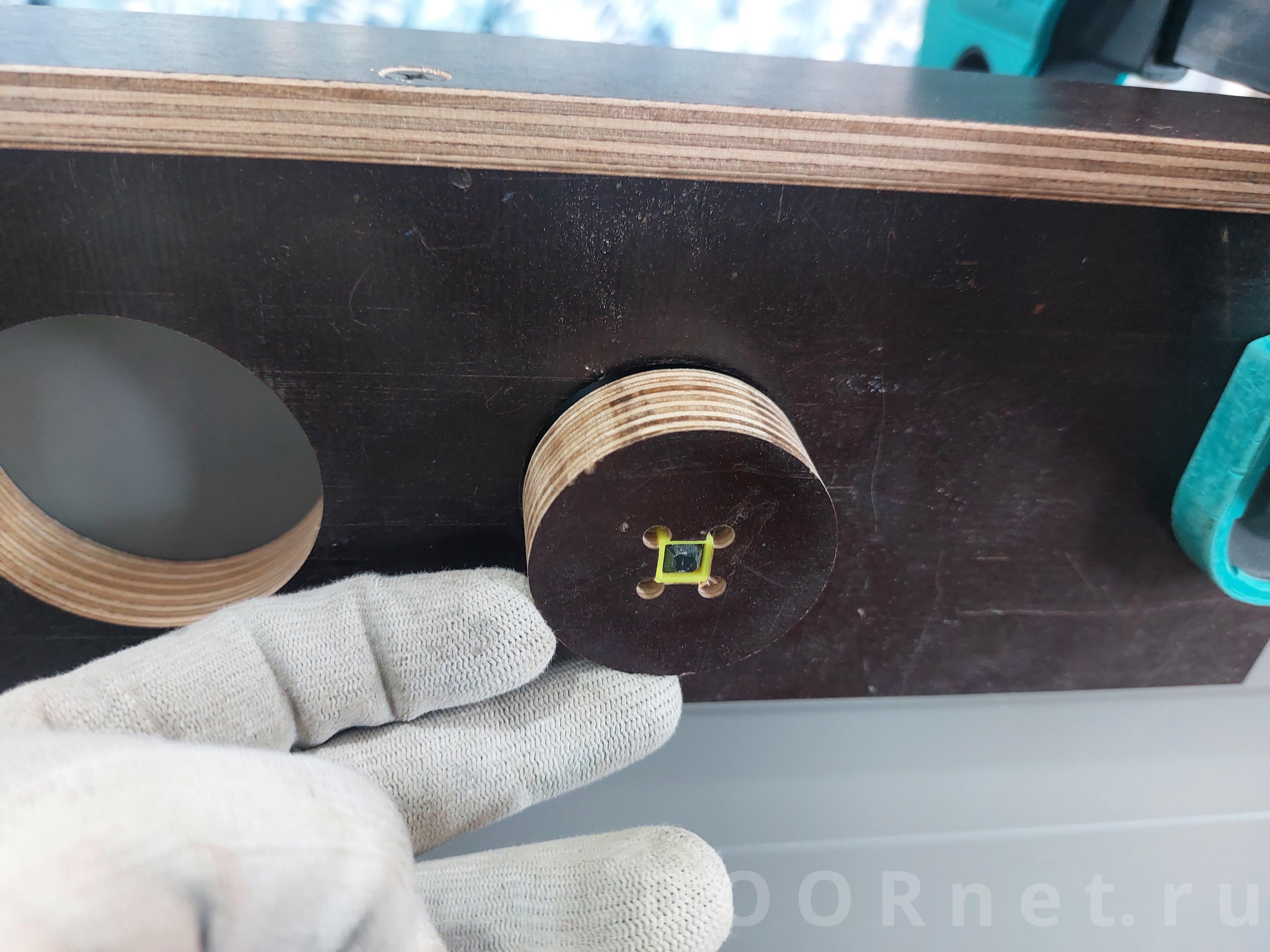

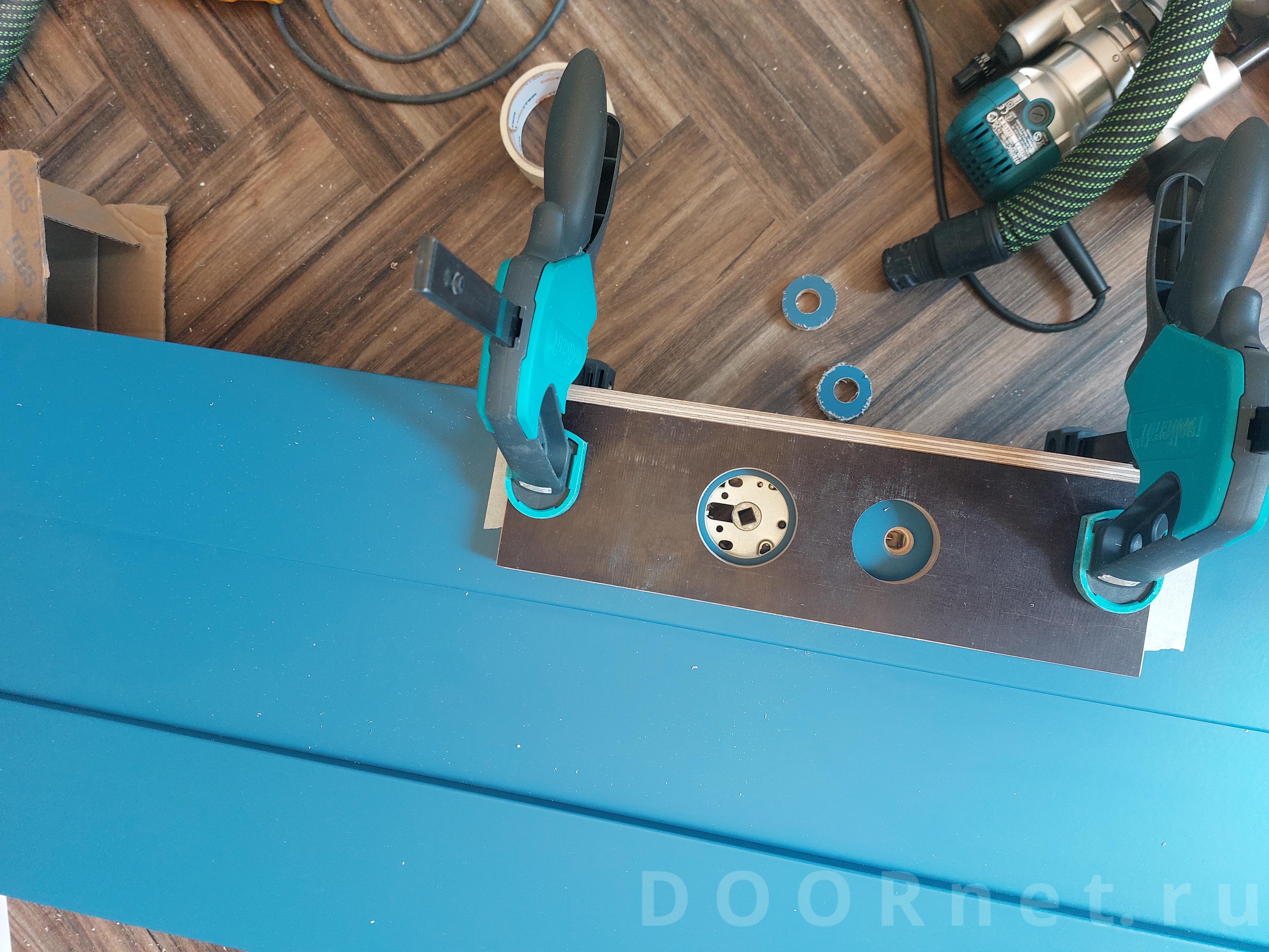

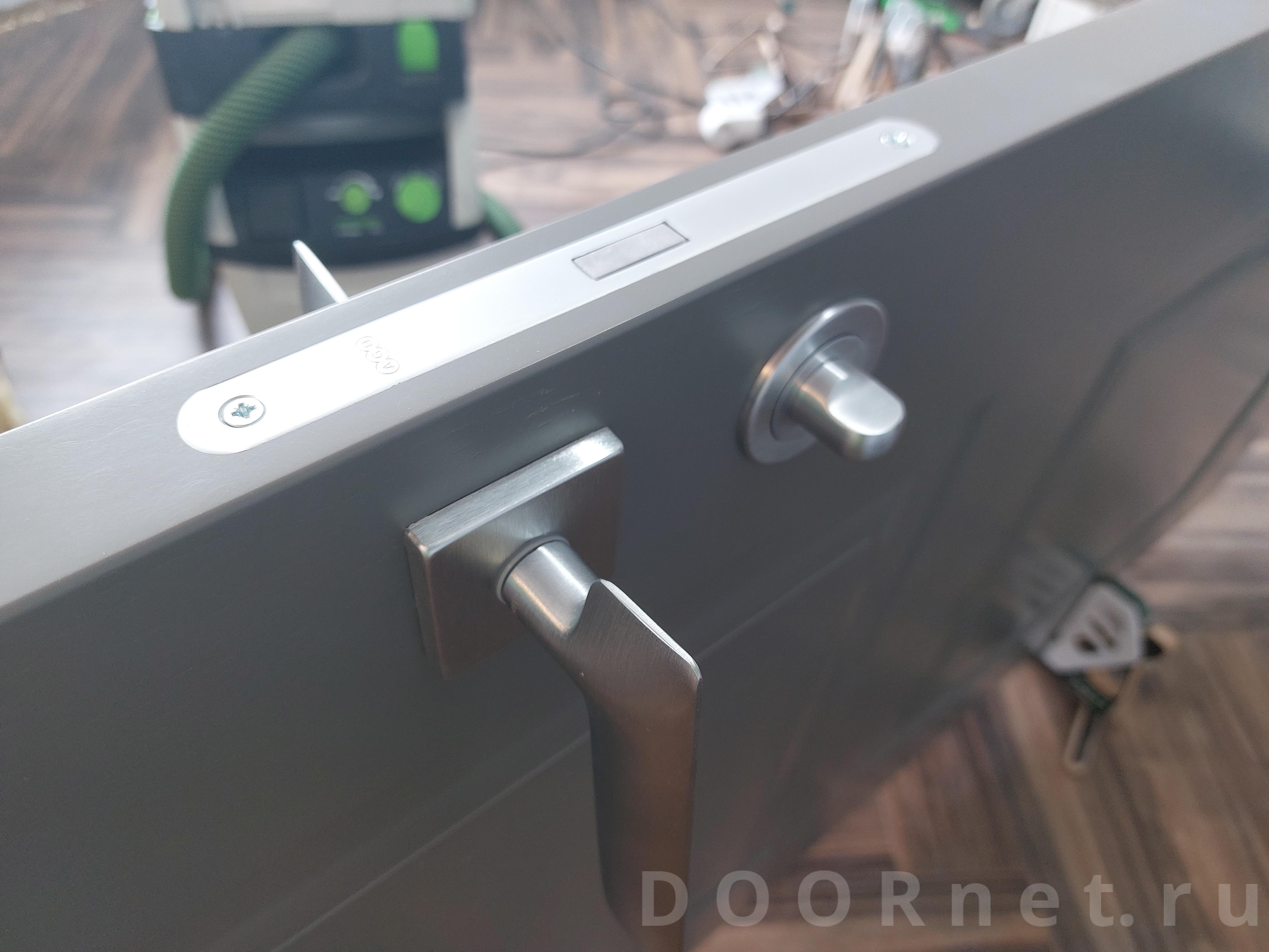

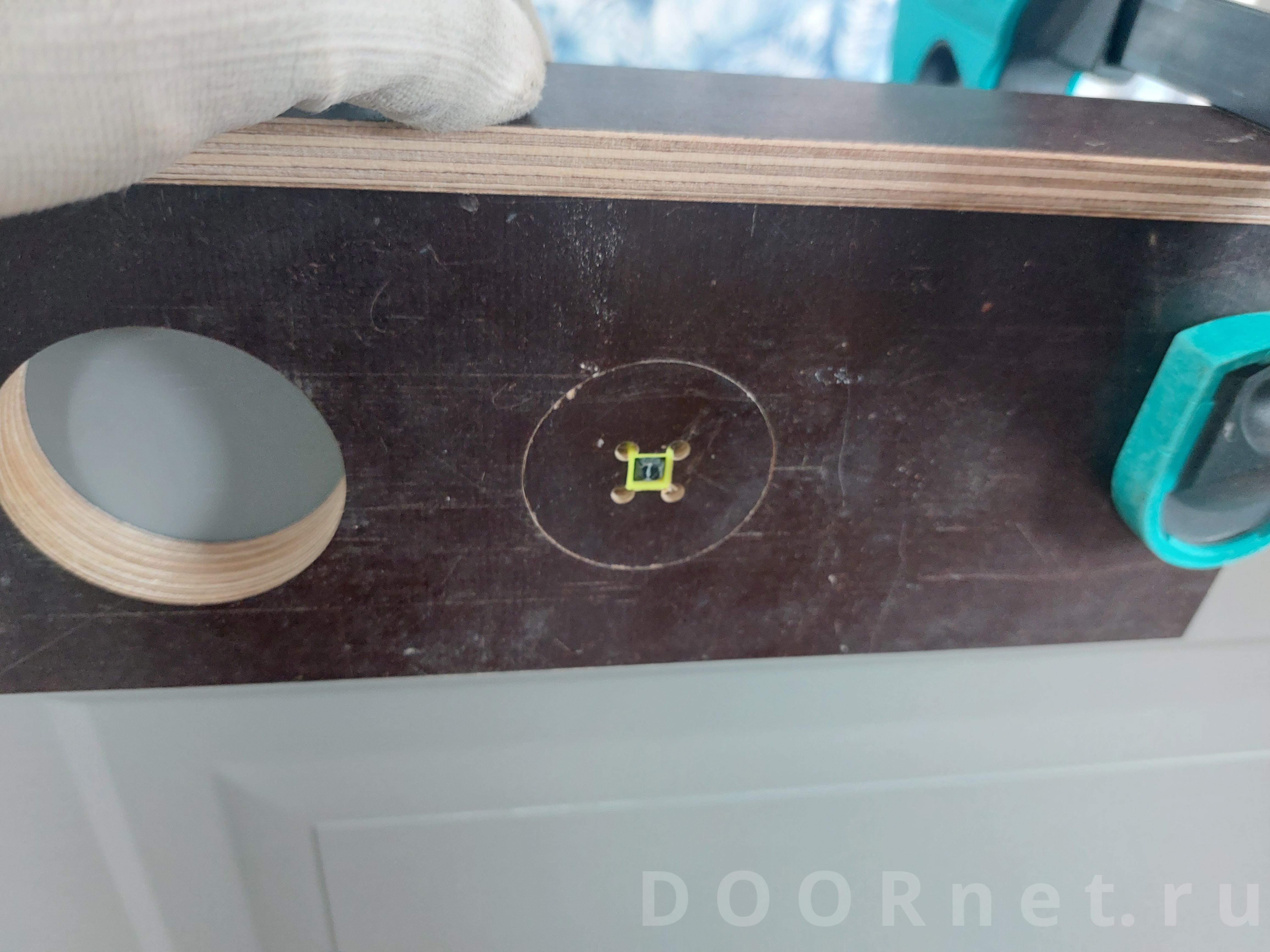

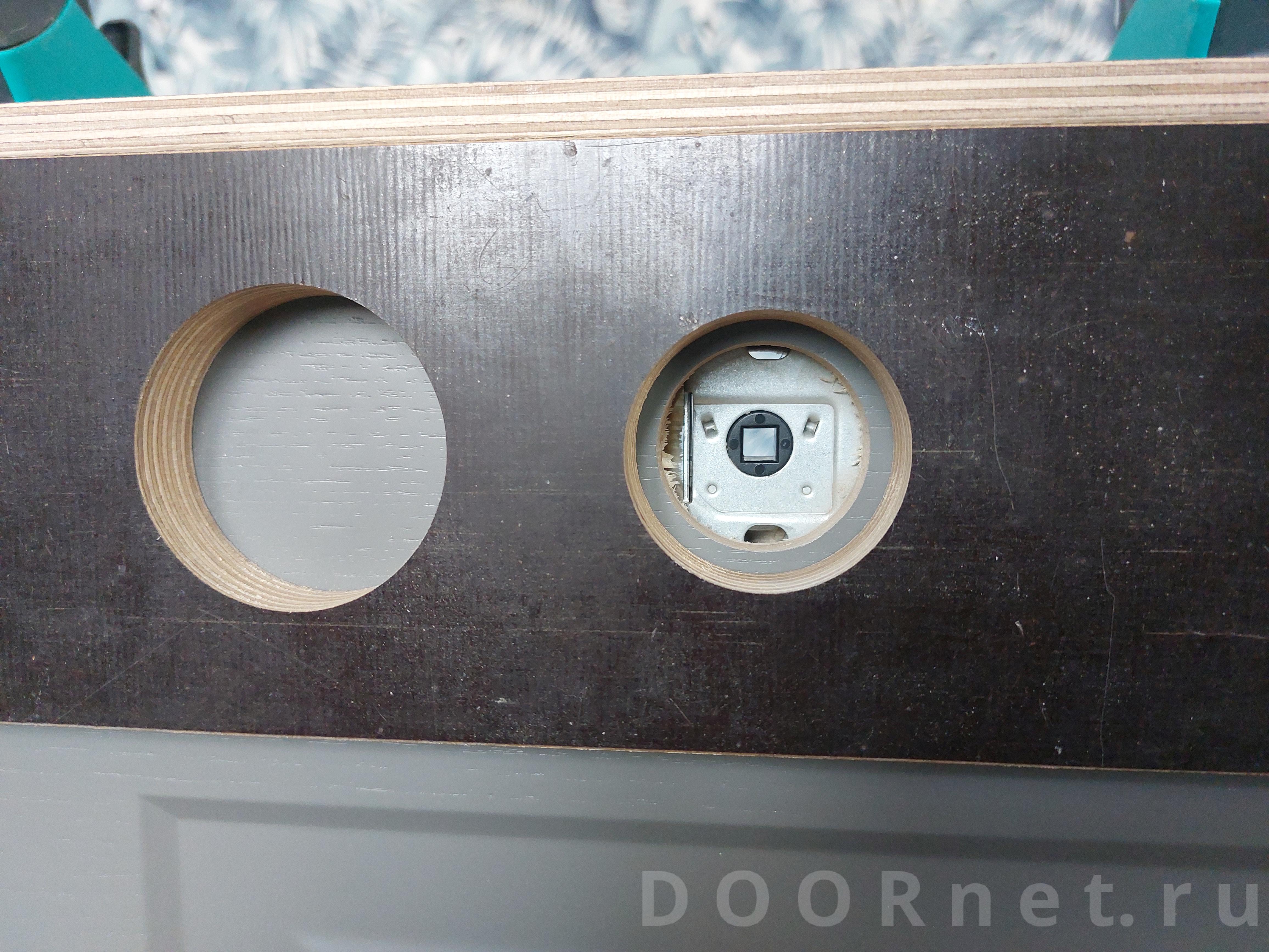

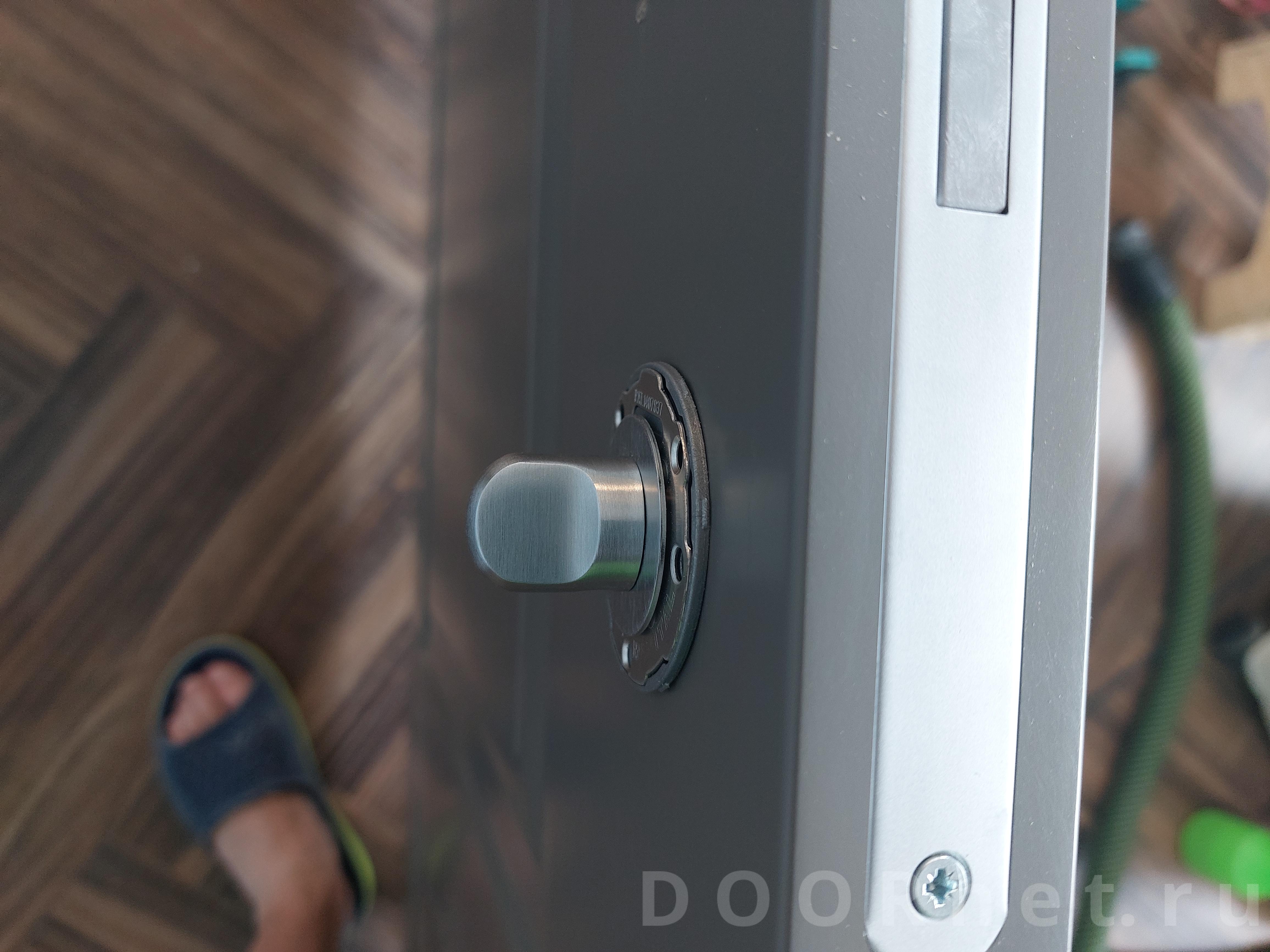

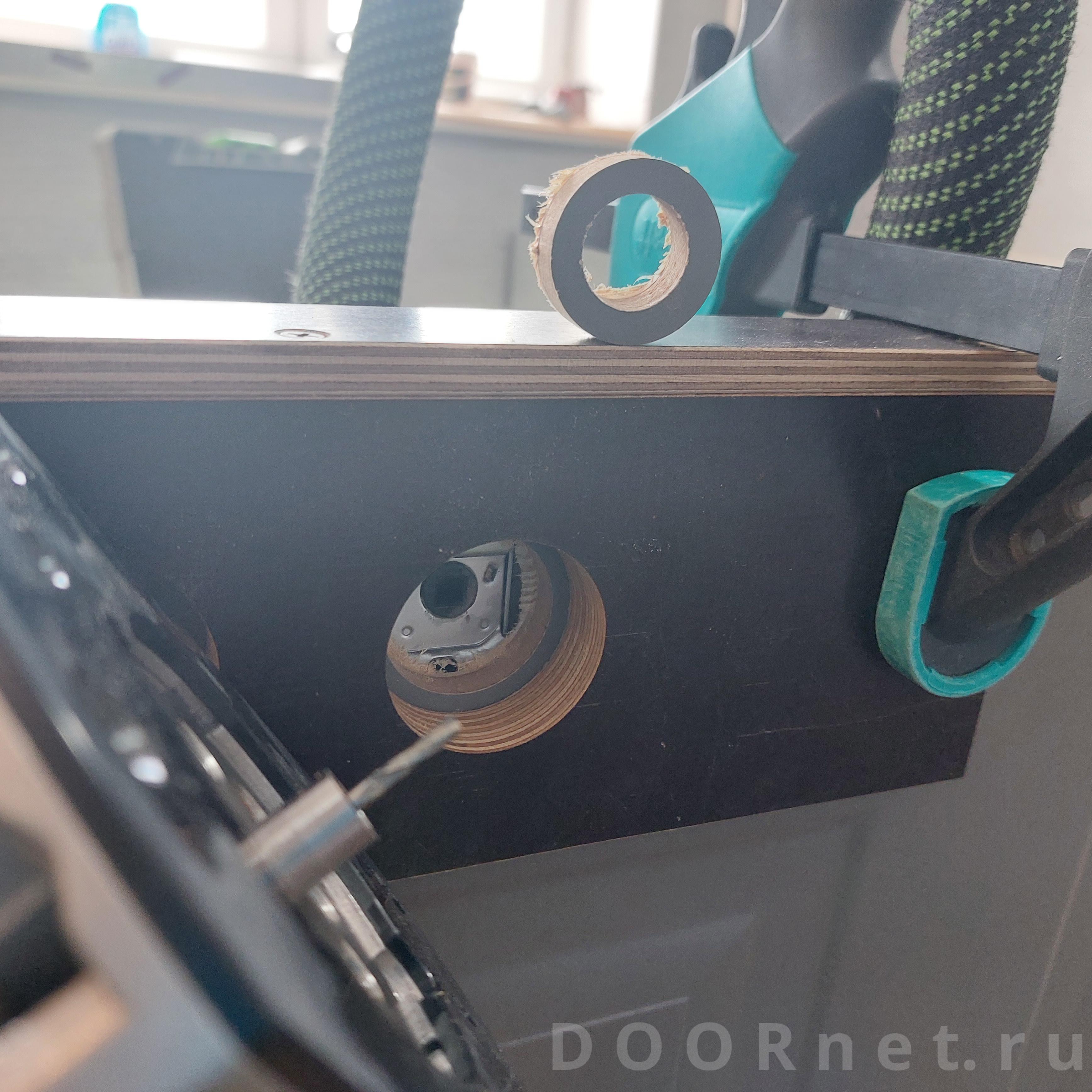

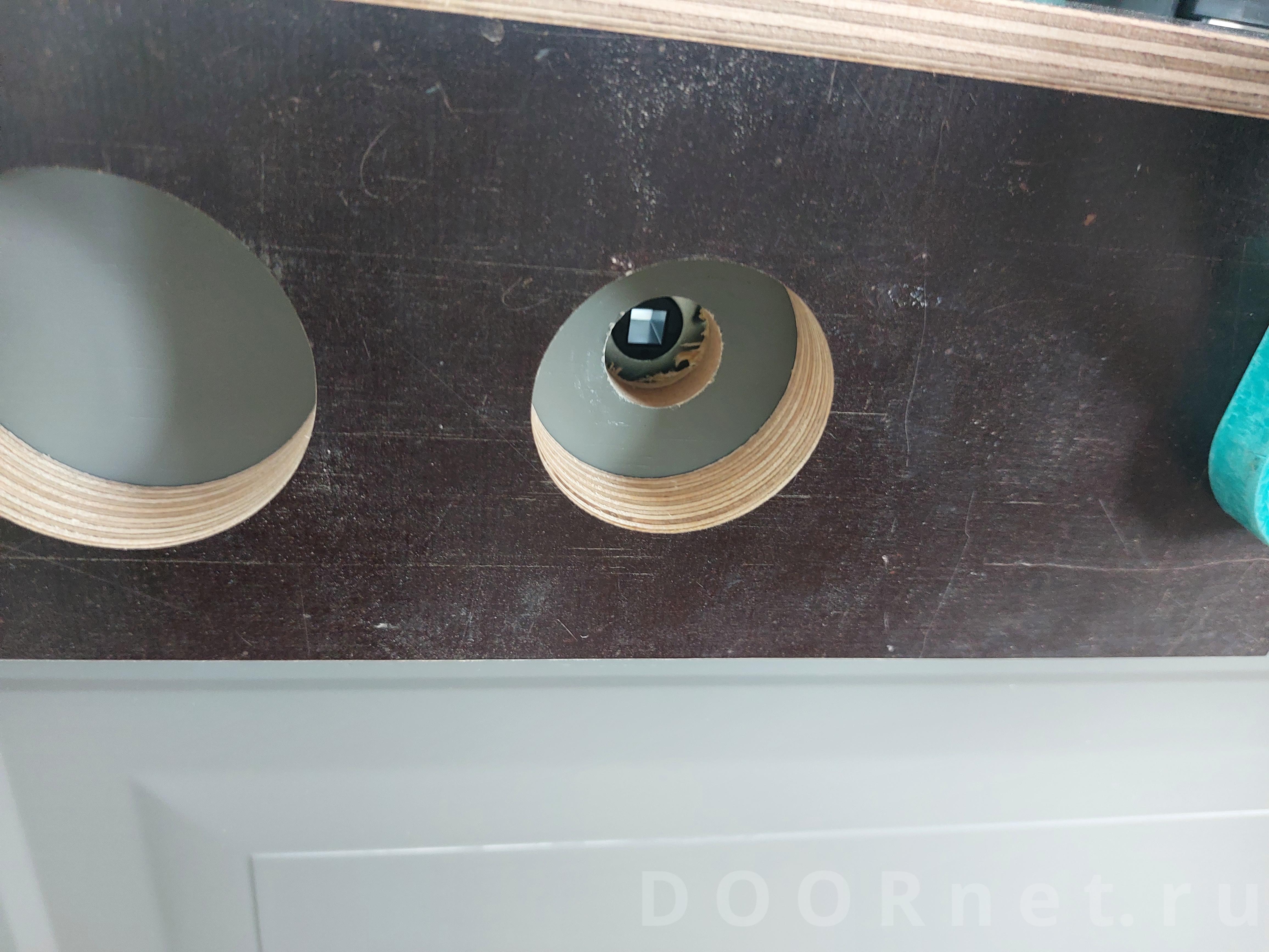

Поделюсь своим точным способом установки таких ручек без спец. фрезы и лишней разметки.
Фанера + ЧПУ (помог знакомый). Точные размеры были только в диаметре и 50,5мм. до центра отверстия. Запас на диаметр был + 8мм., т.к. активный пользователь шпс и все копировальные кольца сделаны под эту разницу. Далее 11-ое кольцо + 3мм. спиральная раскроечная фреза. Сама работа стандартная: сделал черновые отверстия по карте разметки под обычные ручки для пылеудаления и центровки "шаблона". Квадраты пластиковые + переходной пустотелый с 6 на 8мм. Далее все по фото.
