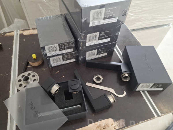

В продолжение темы про самодельный шаблон и монтаж ручек morelli luxury + twice

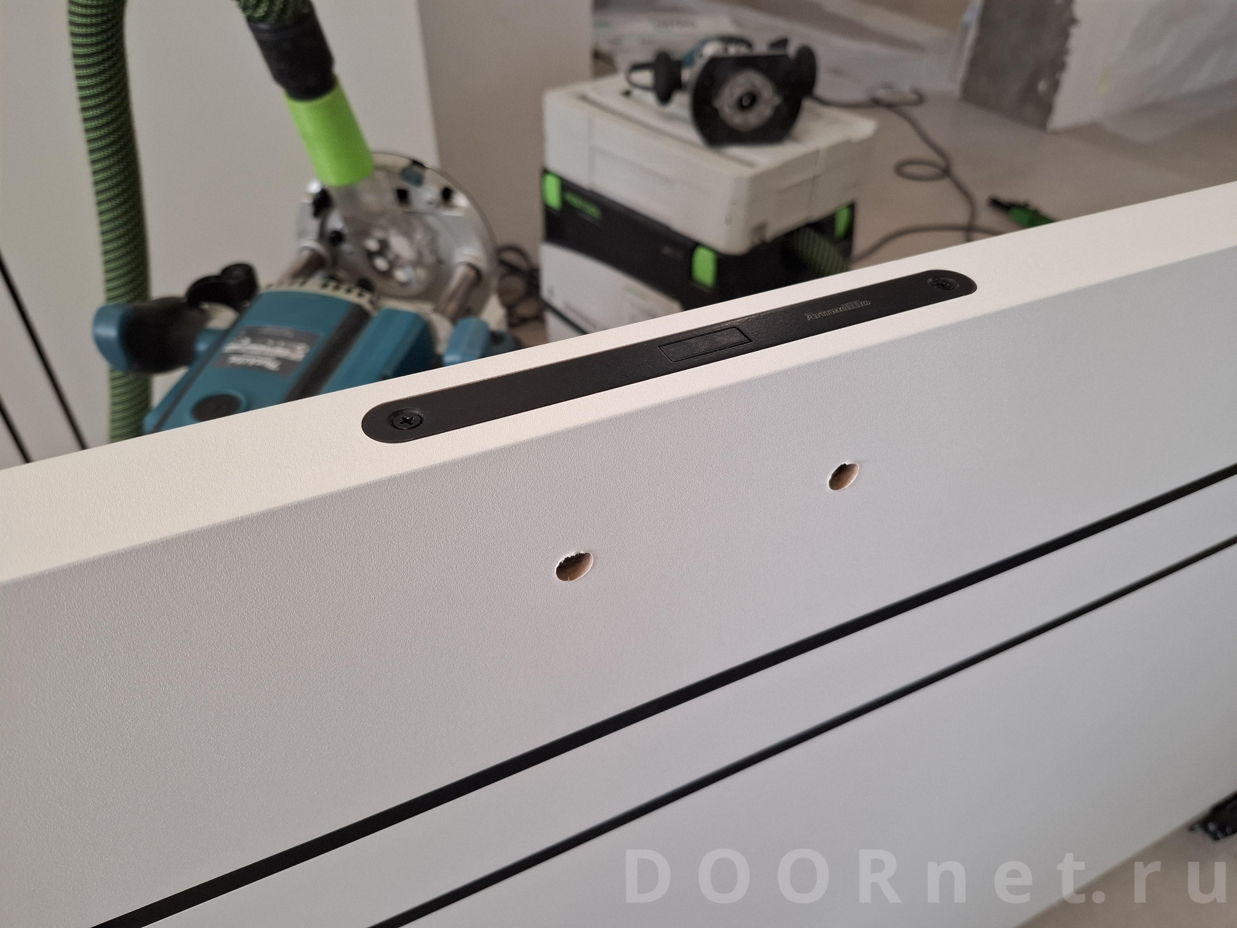

Самодельный шаблон , который использовал для других ручек , пригодился и тут. ничего изобретать не стал и решил отработать объект им. форстнера, перьевые сверла , спец. фрезы с центровочным квадратом использовать не стал. захотел произвести монтаж прессованием колец от ручек в полотна через струбцину с конечной фиксацией внутренним кольцом без клеевых составов и чистотой поверхностью после обработки. задача была точно в центр попасть фрезеровкой для полной соосности и выбрать необходимый диаметр , минус ~ 0,30-0,40 мм., чтобы после запрессовки отработали штатные выступы от проворачивания кольца внутри материала. далее будут фото с подробными комментариями в порядке очередности для понимания моего процесса
виновницы хаоса ))

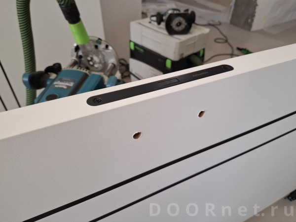

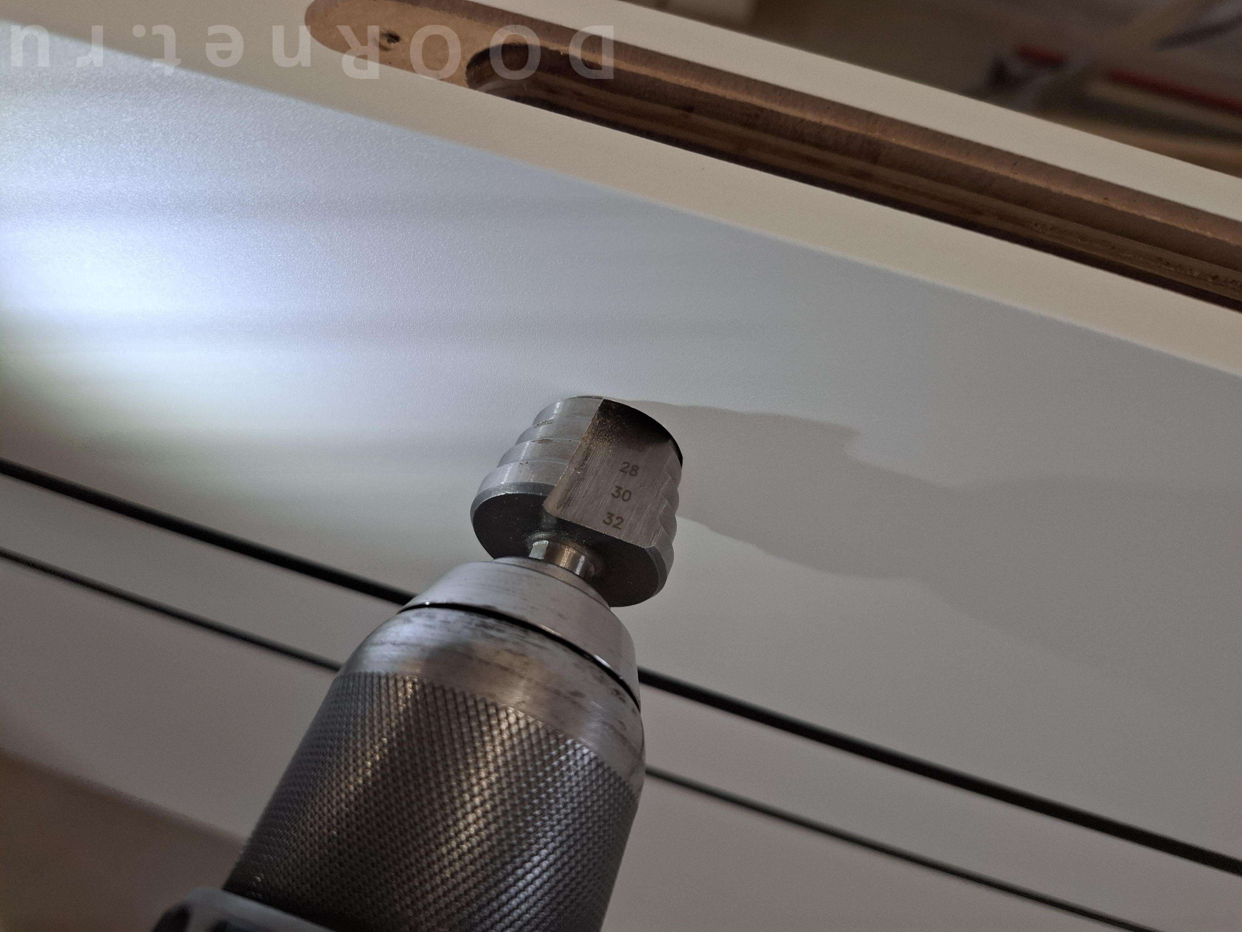

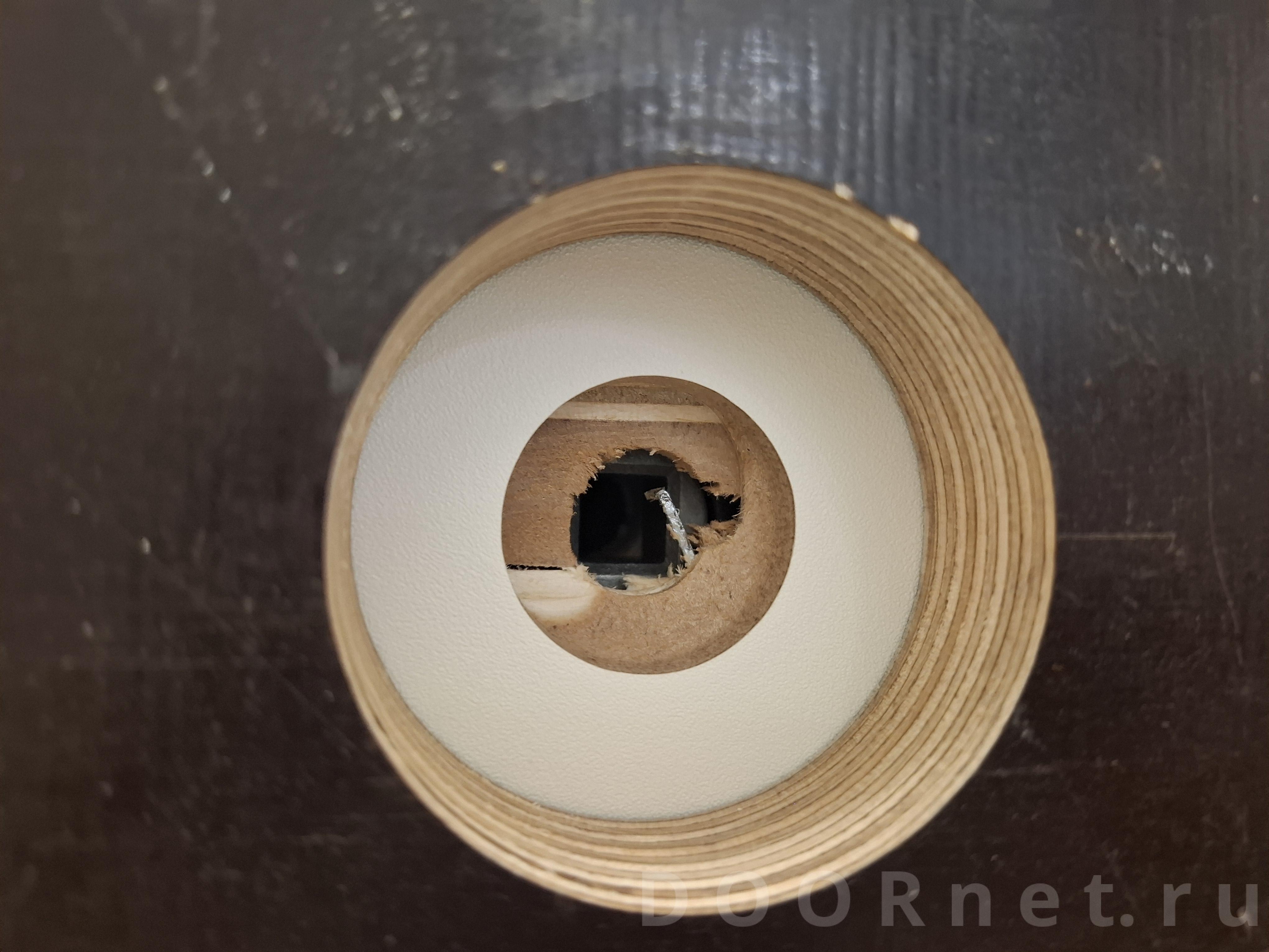

по карте разметки обязательно черновые отверстия , минимум от 12мм. по ним дальше будет происходить центровка и забор пыли.
в моем случае черновые отверстия желательно делать точно , либо больше.

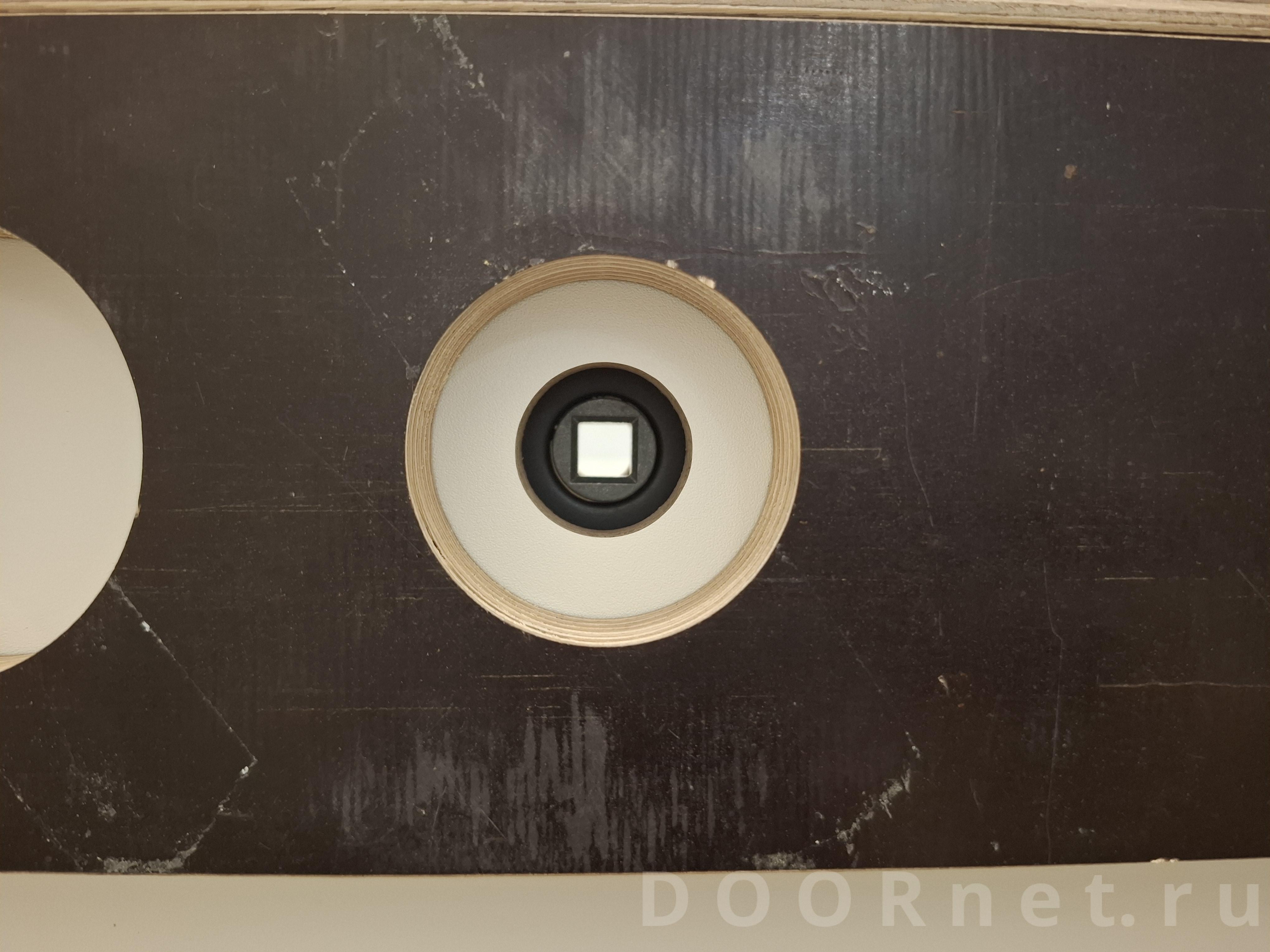

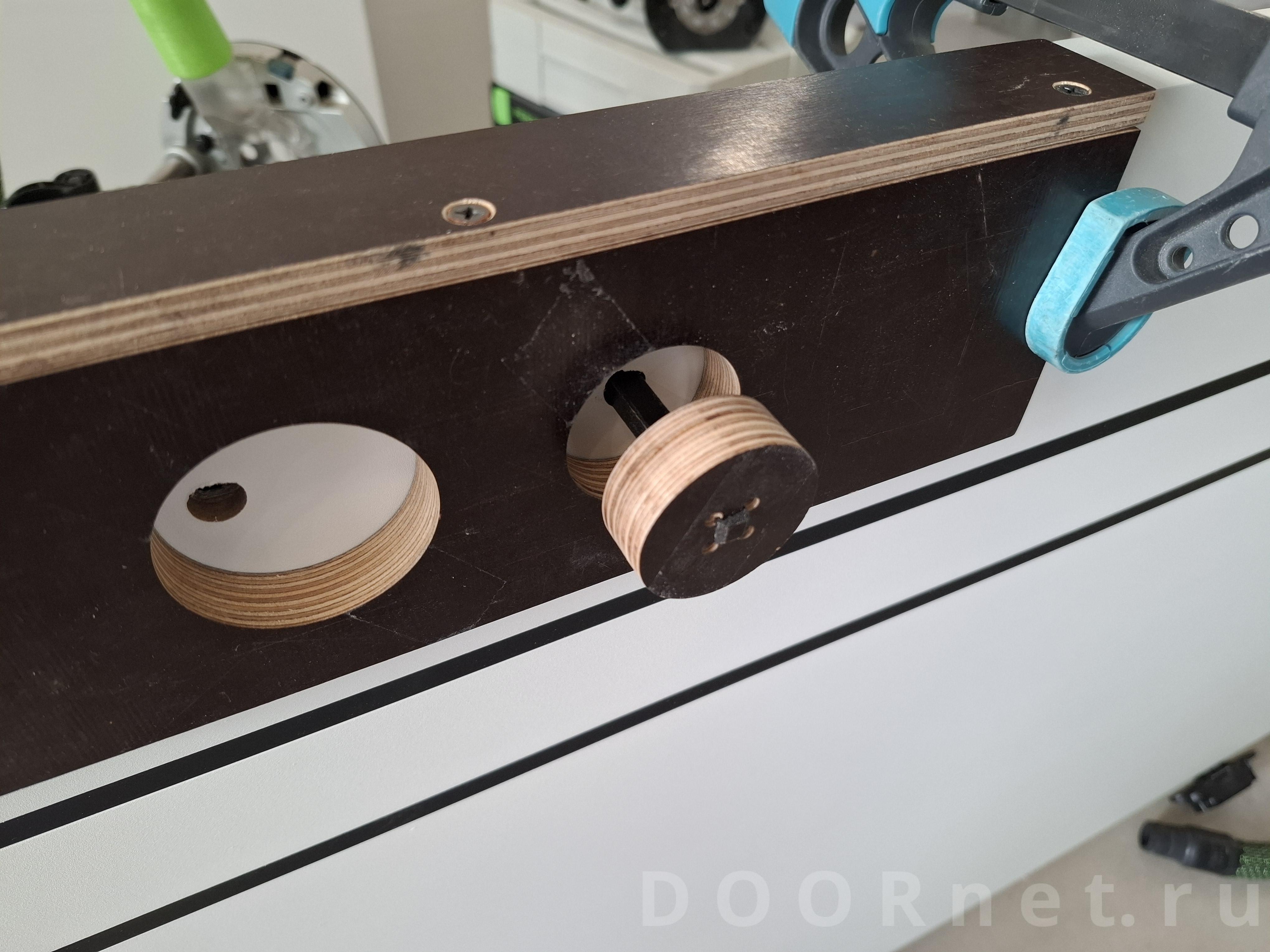

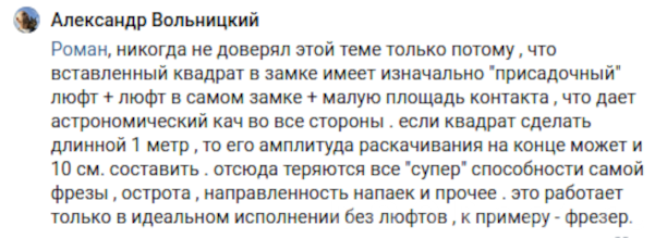

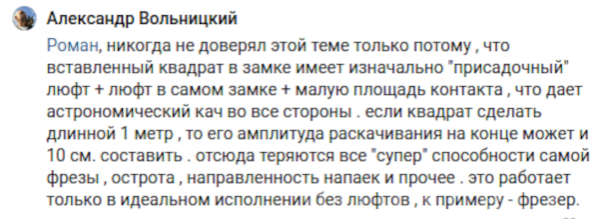

сама центровка шаблона через пластиковые квадраты 6 и 8 мм.

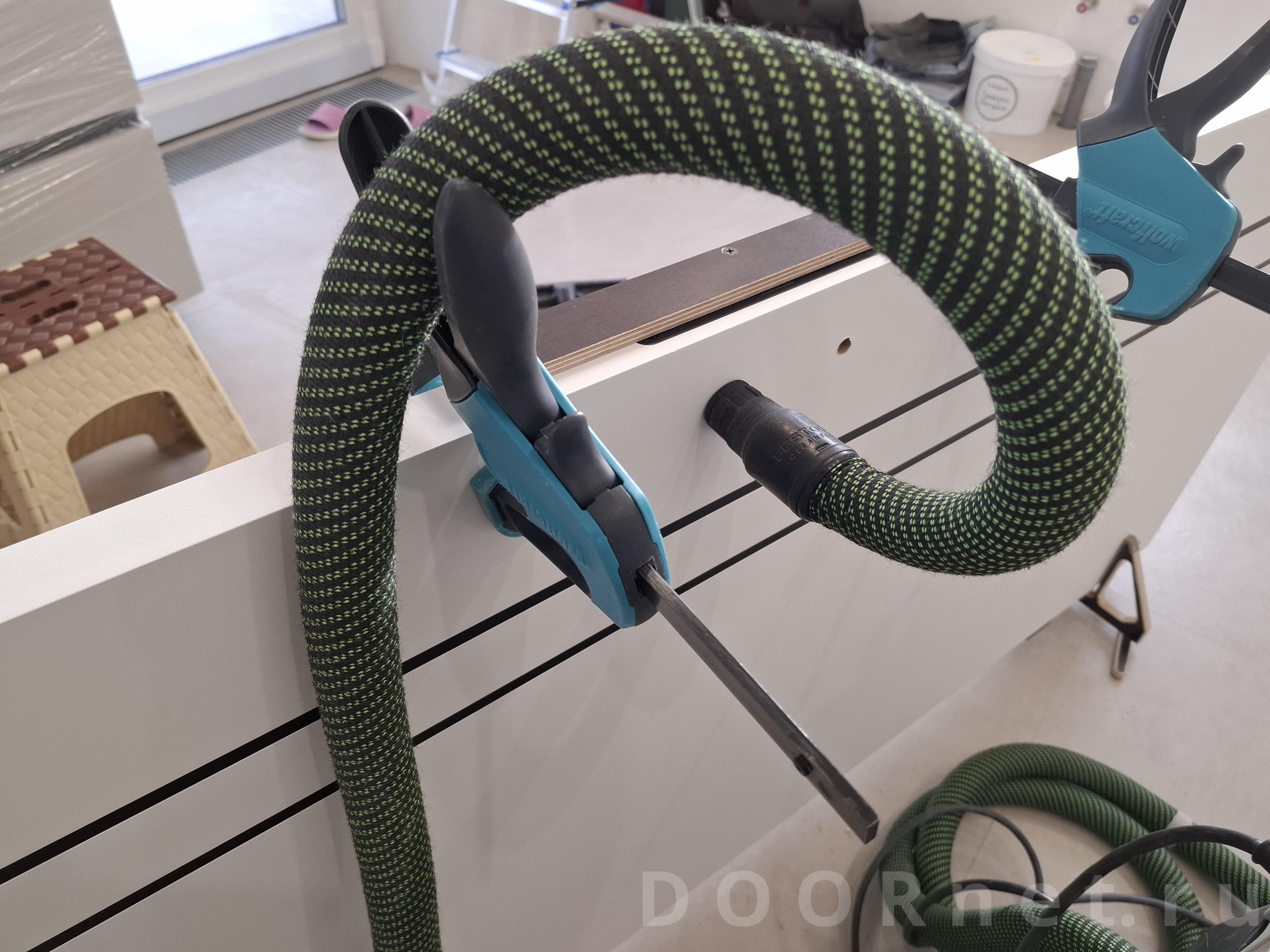

пылеудаление. ниже будет видео.

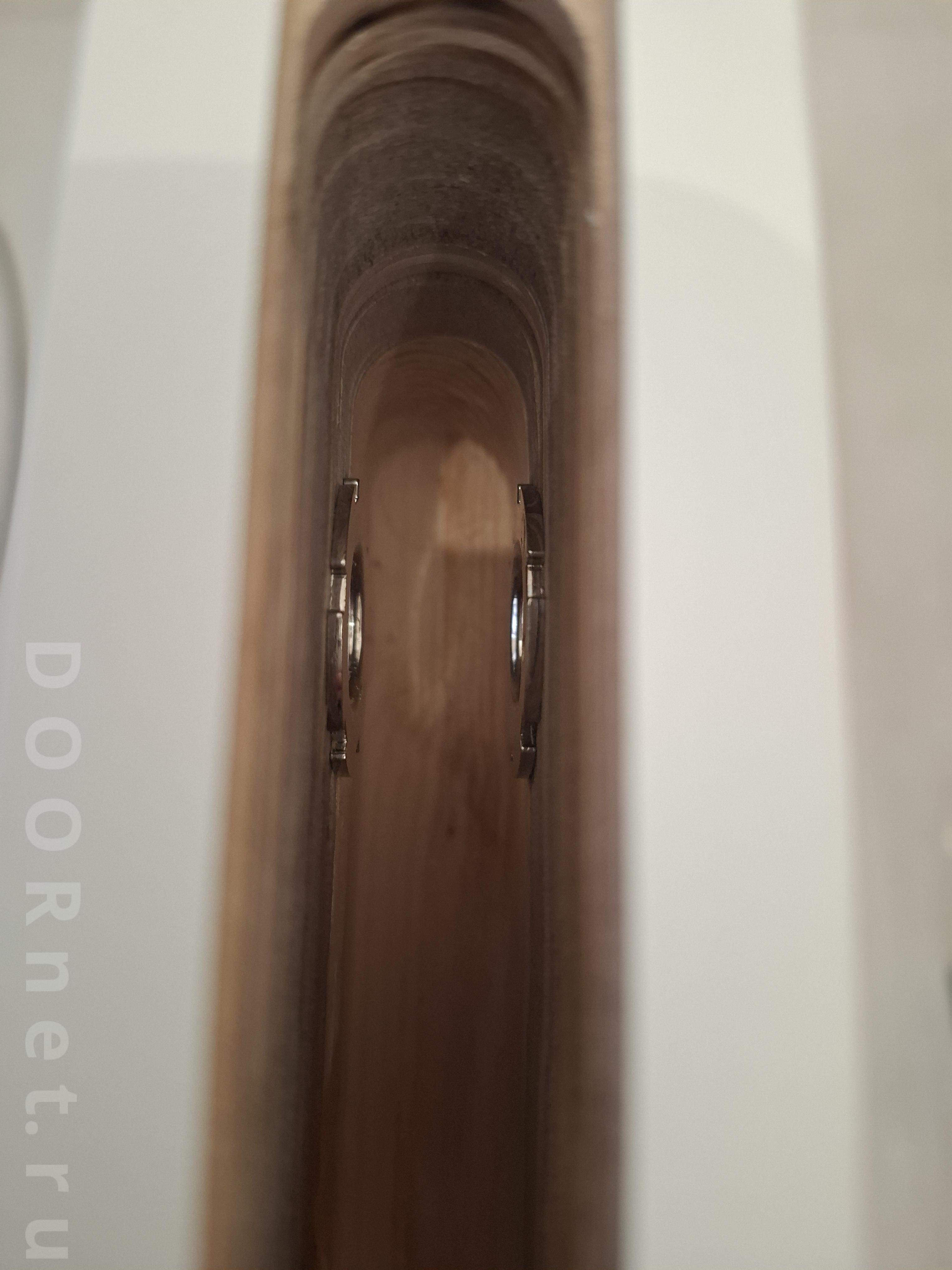

обязательное снятие фаски , что бы кольцо прижалось максимально к полотну своим основанием.
до запрессовки.
на выходе после прессовки идеальная центровка.

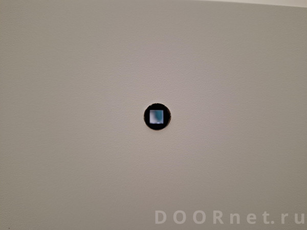

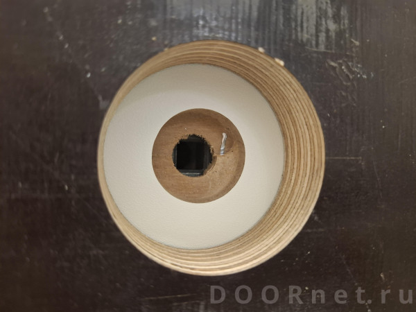

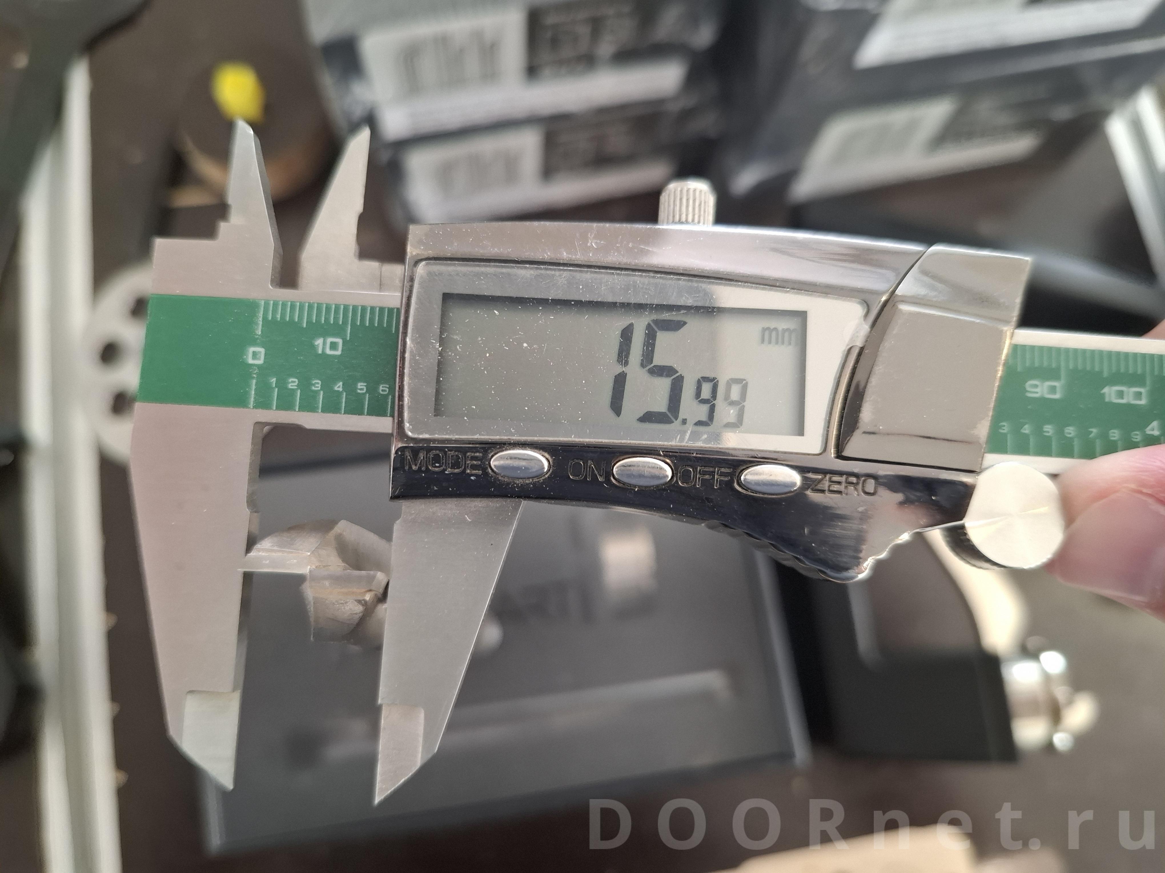

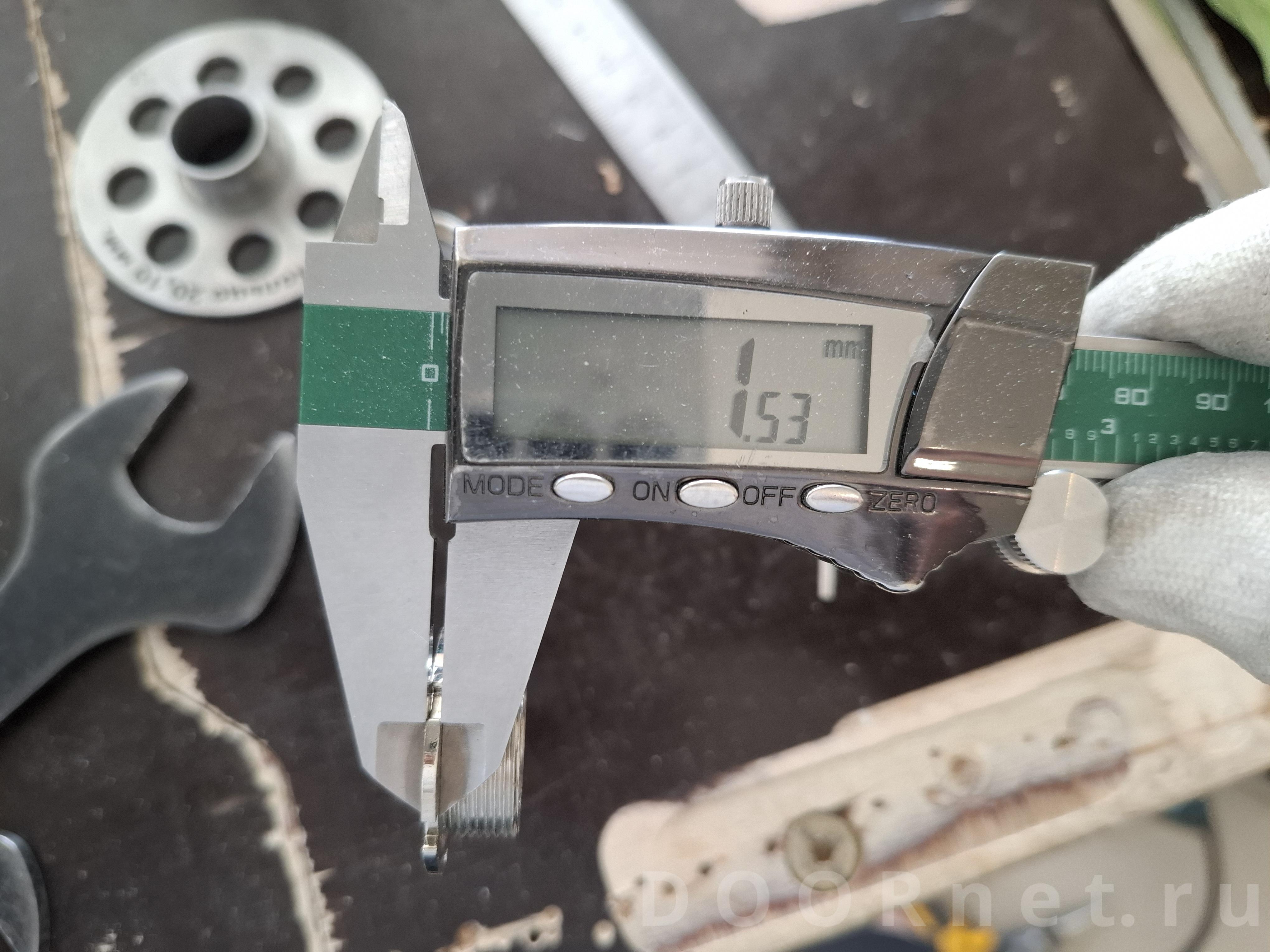

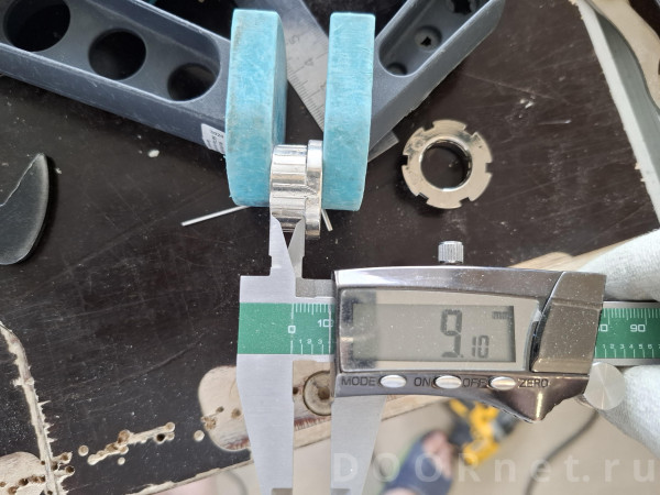

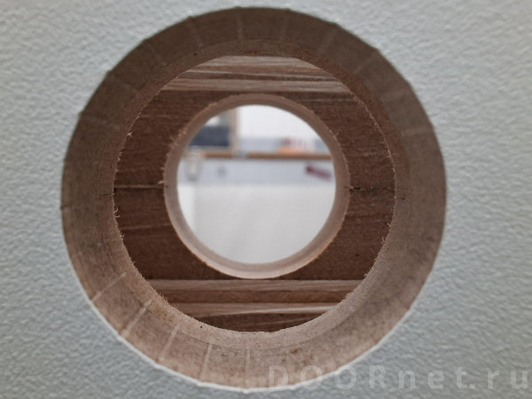

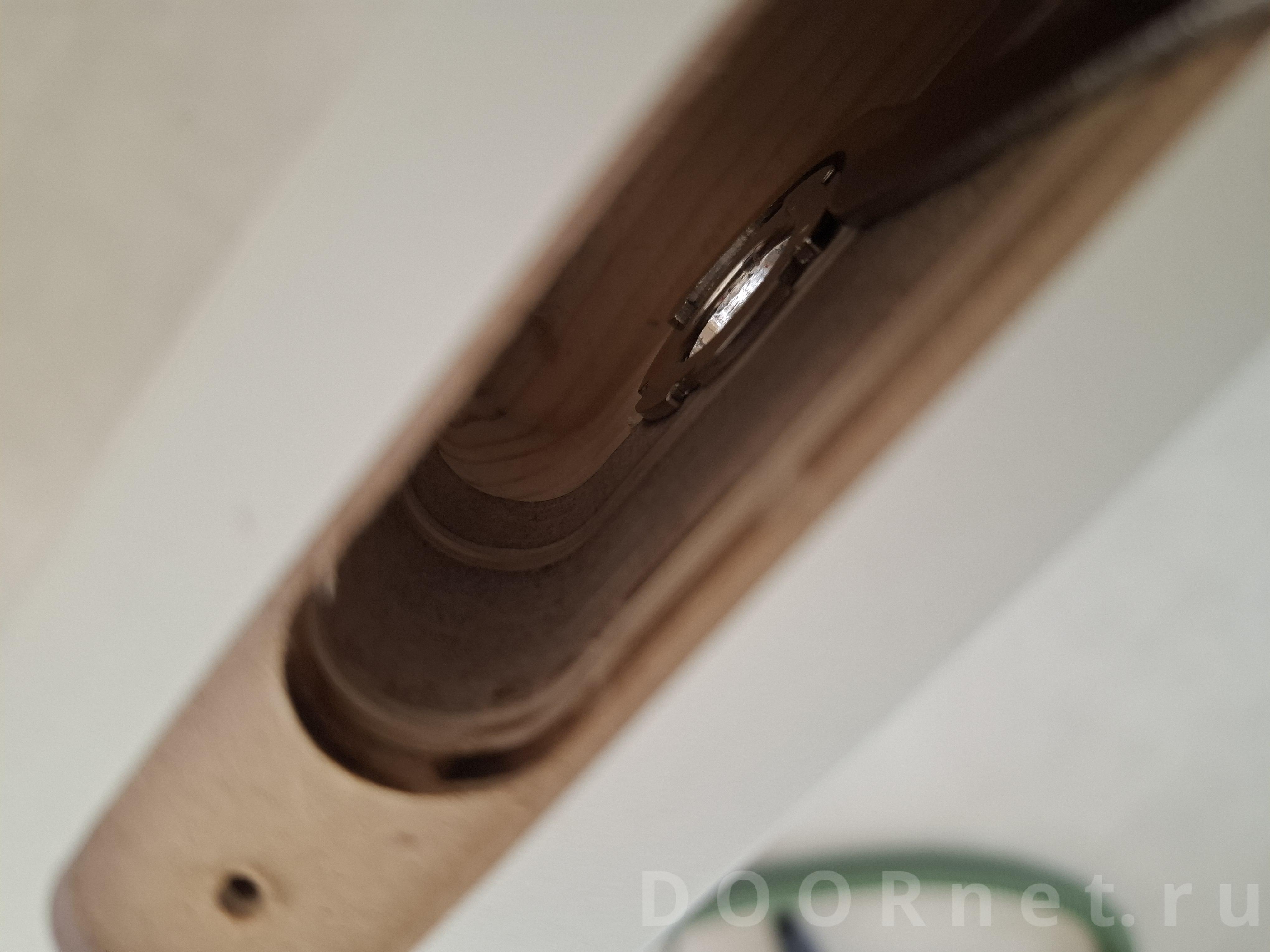

толщина "шайб" 1,5 мм. в сумме 3 мм. фрезеровка 16 мм. замок 14 мм. по итогу лишний 1 мм. пришлось расточить. ниже.

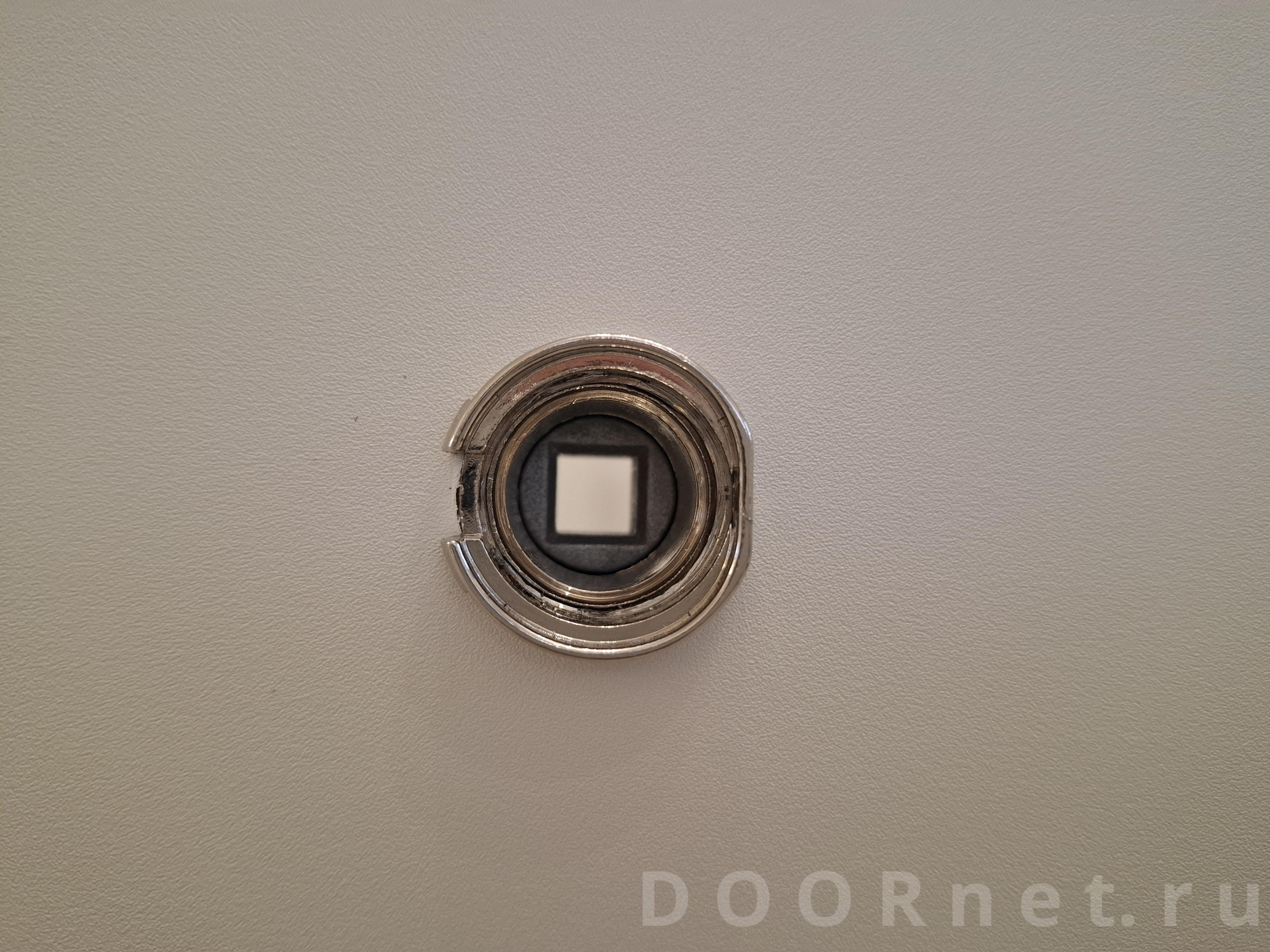

явно выраженные насечки после запрессовки. не снята фаска. забыл . пришлось извлечь с обратной стороны ударами плоской отвертки . заодно сделал фото.

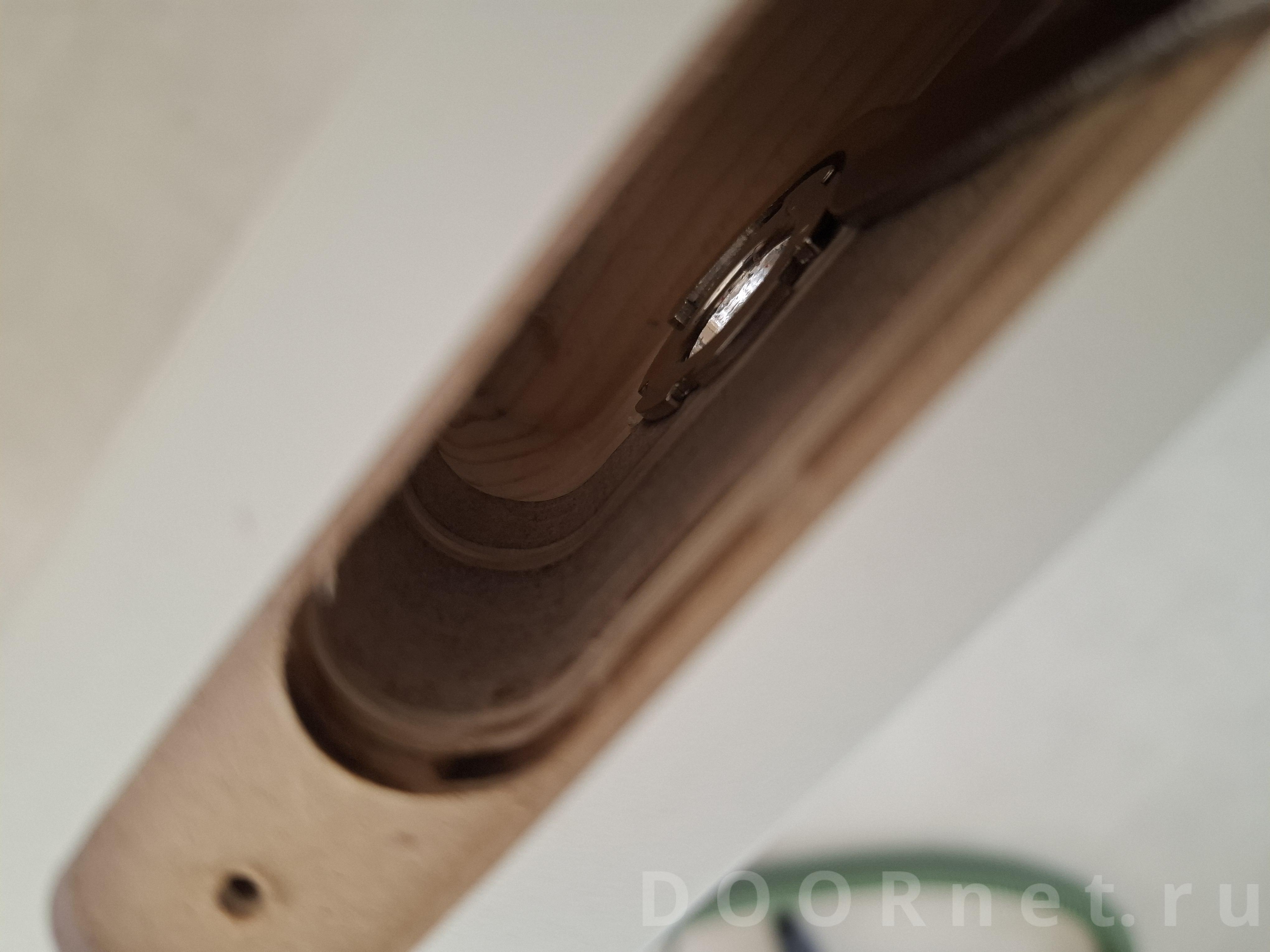

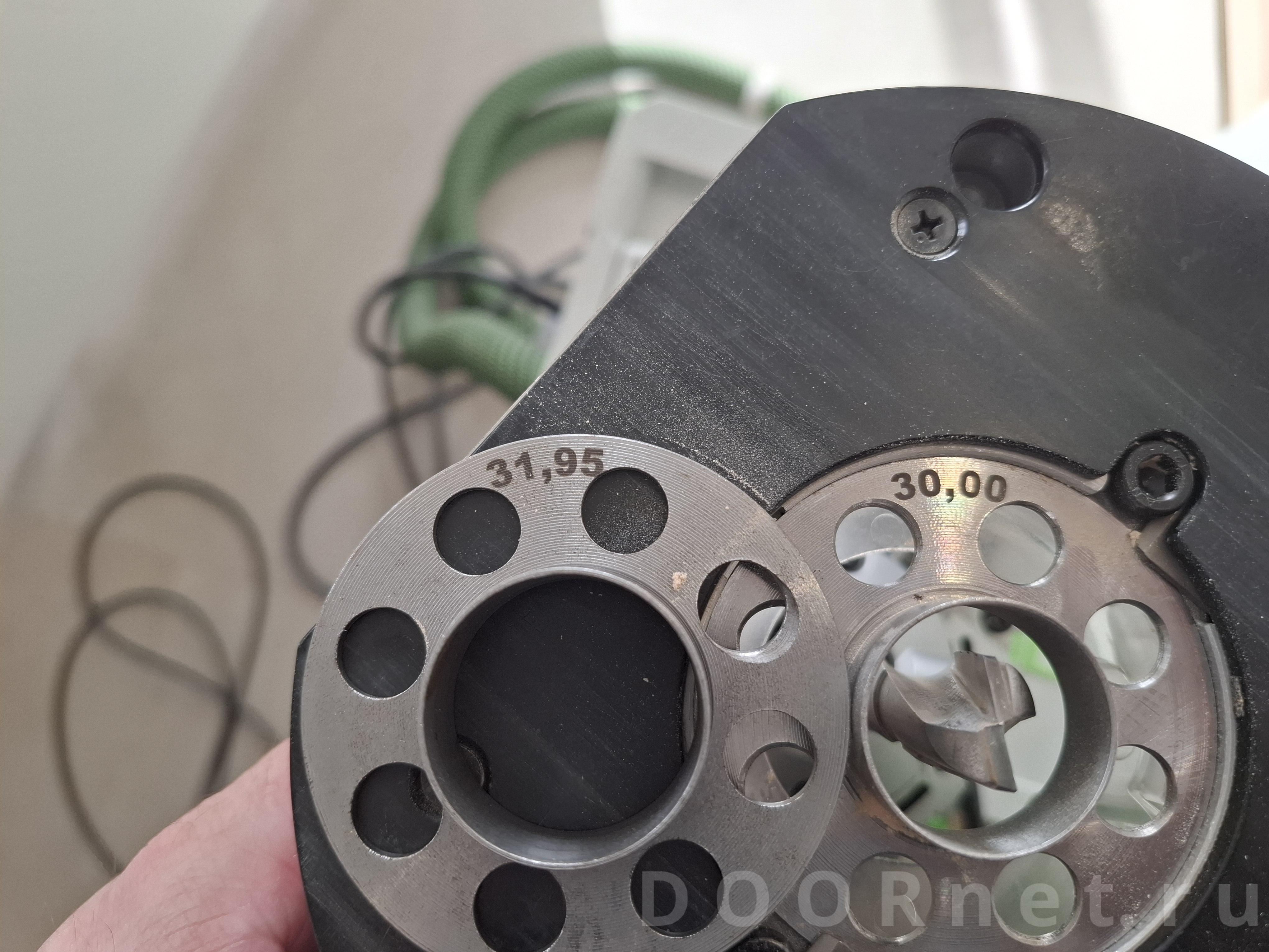

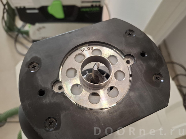

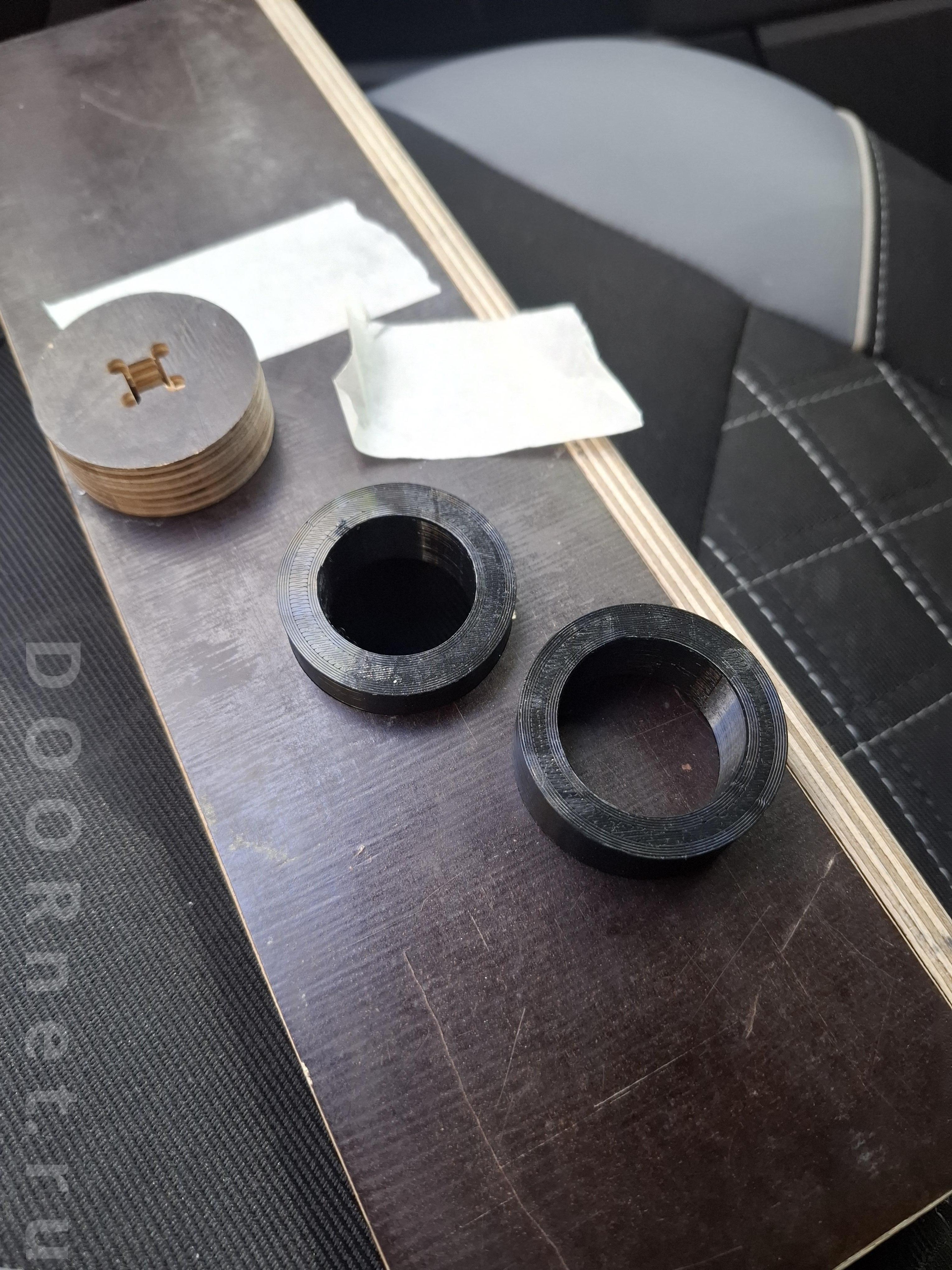

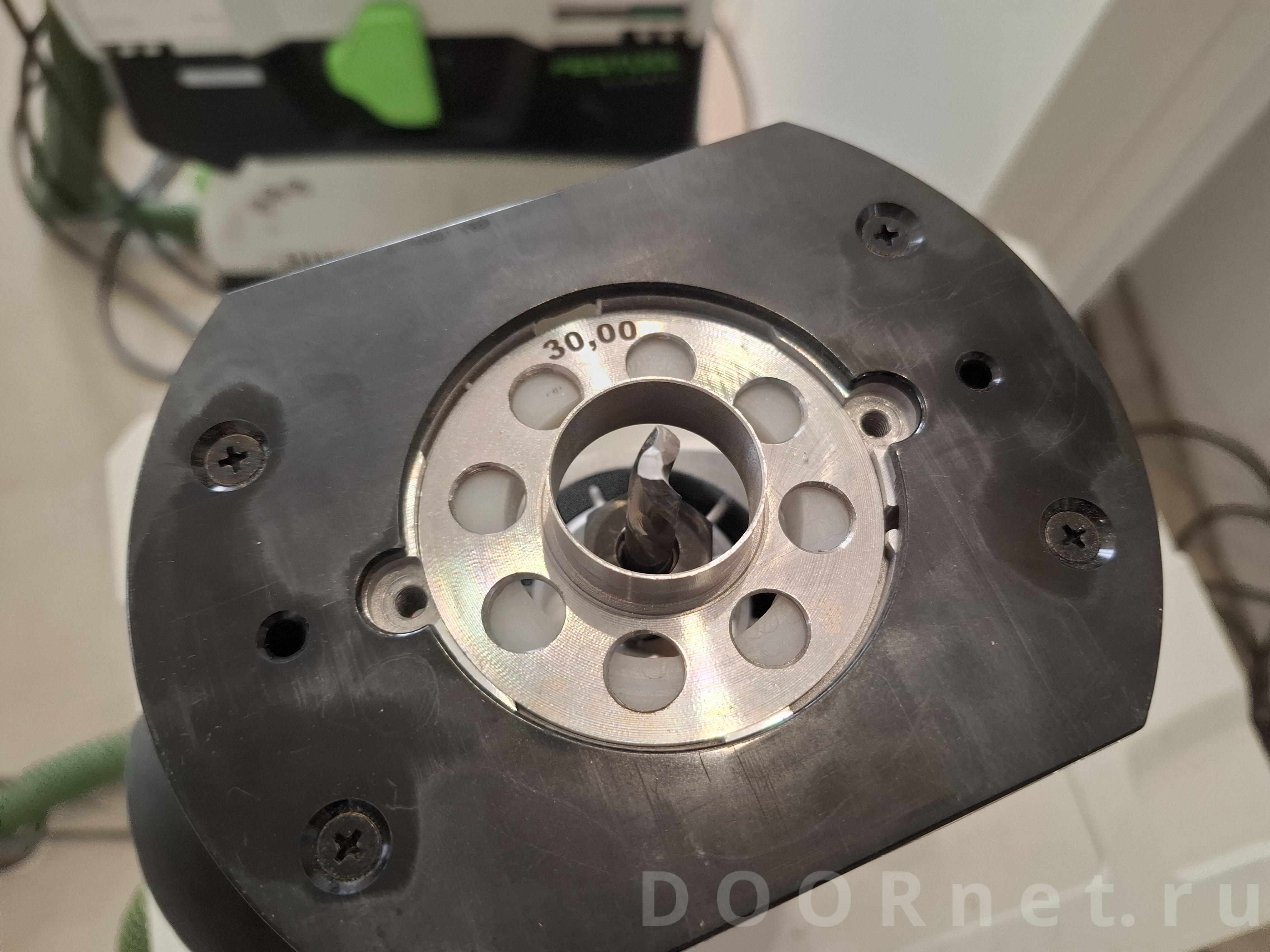

шпс. использовал плюсом 30мм. кольцо по той же вставке для расточки внутренней полости под замок .

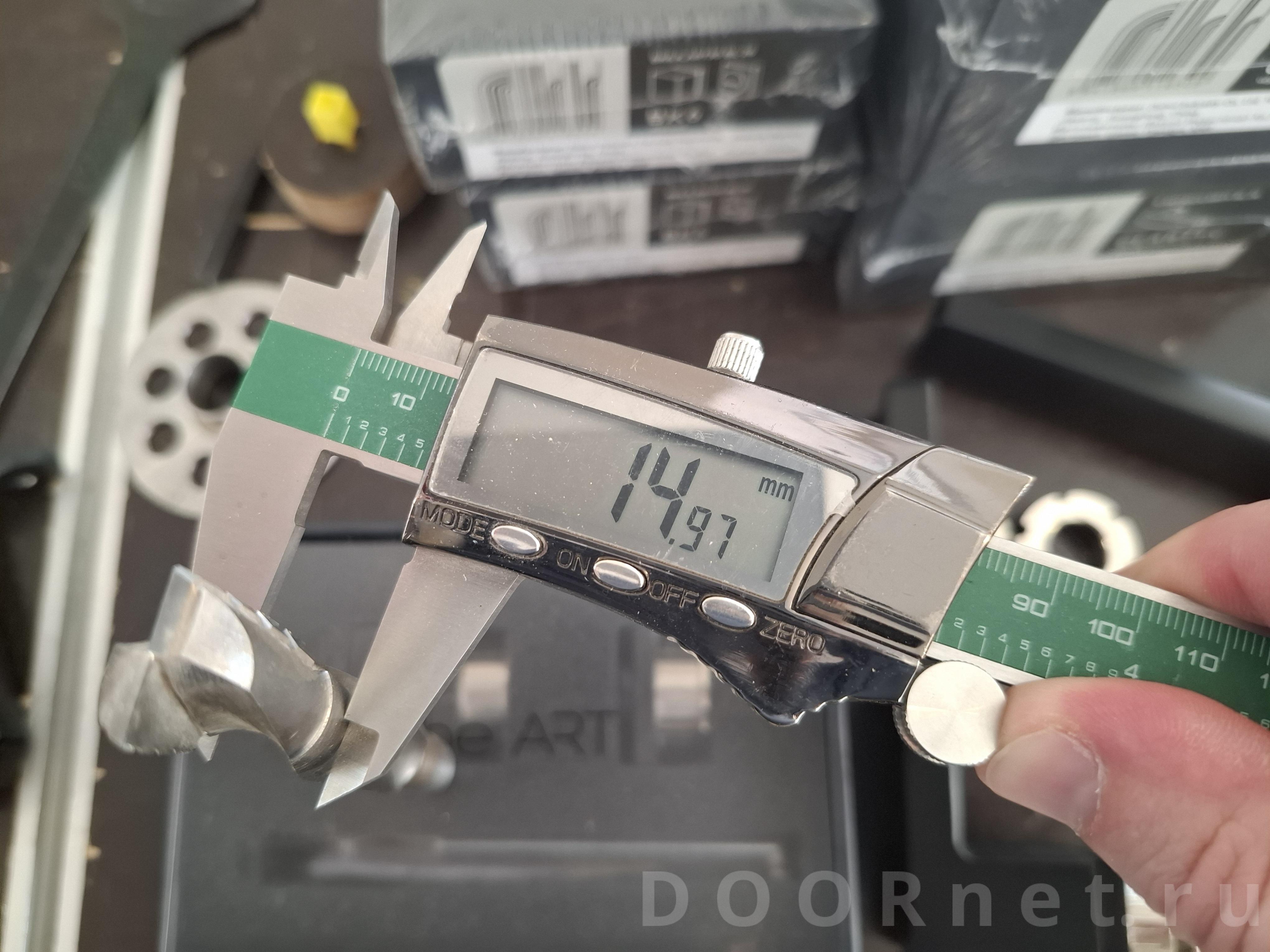

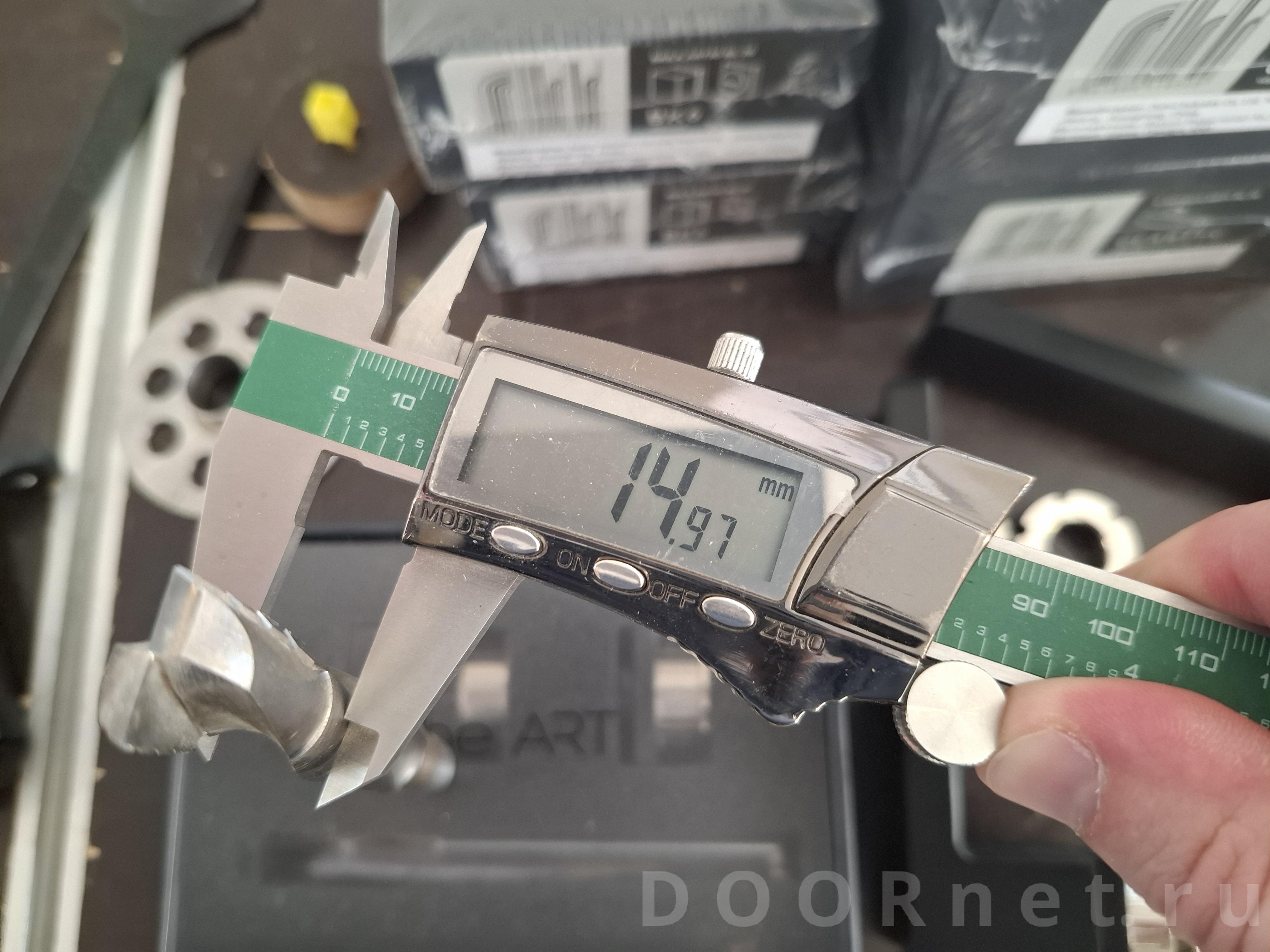

тело фрезы чуть меньше , чем ножи , что и дало возможность расточки , не затронув верх.
сама фреза. 16 мм. классическая .
фрезеровка отверстий производилась через 30мм. кольцо в моем случае и 8 мм. спиральной нижней фрезой , что бы на выходе получить нужный размер в этом шаблоне.

в шаблоне 46мм. отверстие , копировальное кольцо 30мм., фреза 8мм. получается , что выборка 24мм. этот шаблон был сделан под другие ручки: viewtopic.php?t=140#p436 центровка же и так никуда не денется , я по кругу фрезером катаю главное , что бы фрезер был более менее отцентрован сам по себе без сильных смещений.
