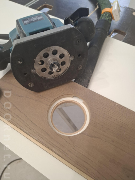

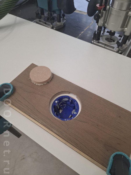

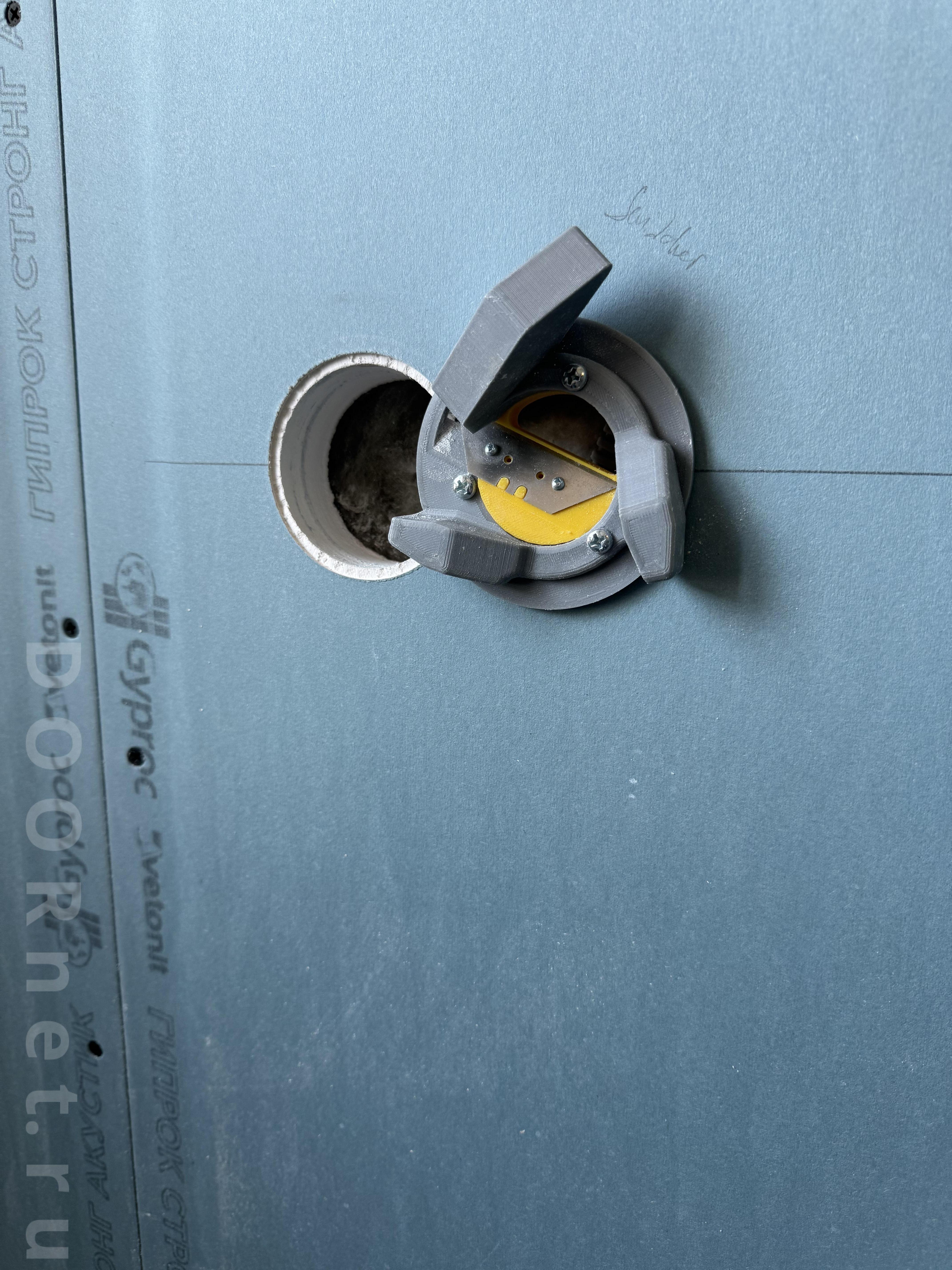

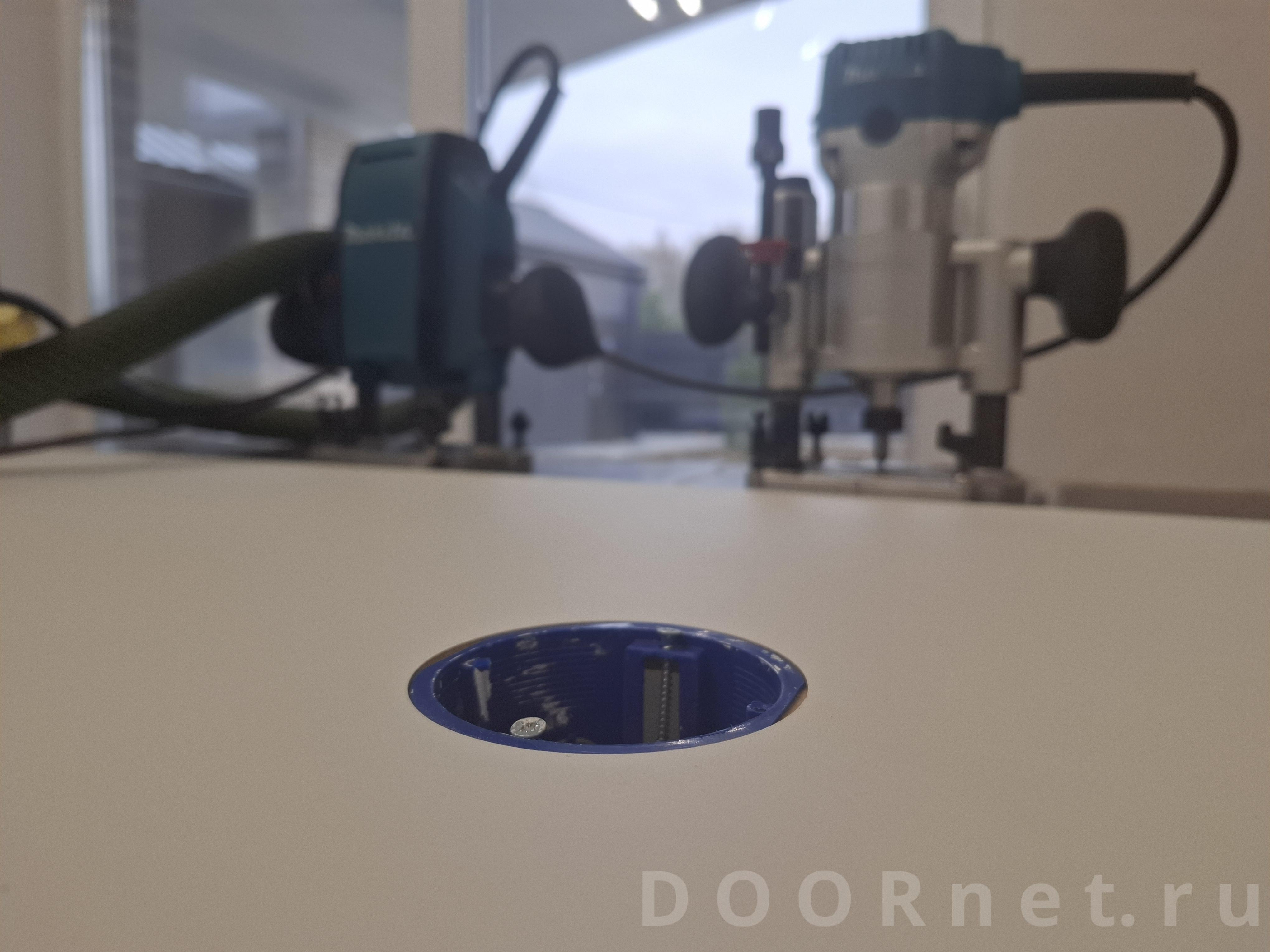

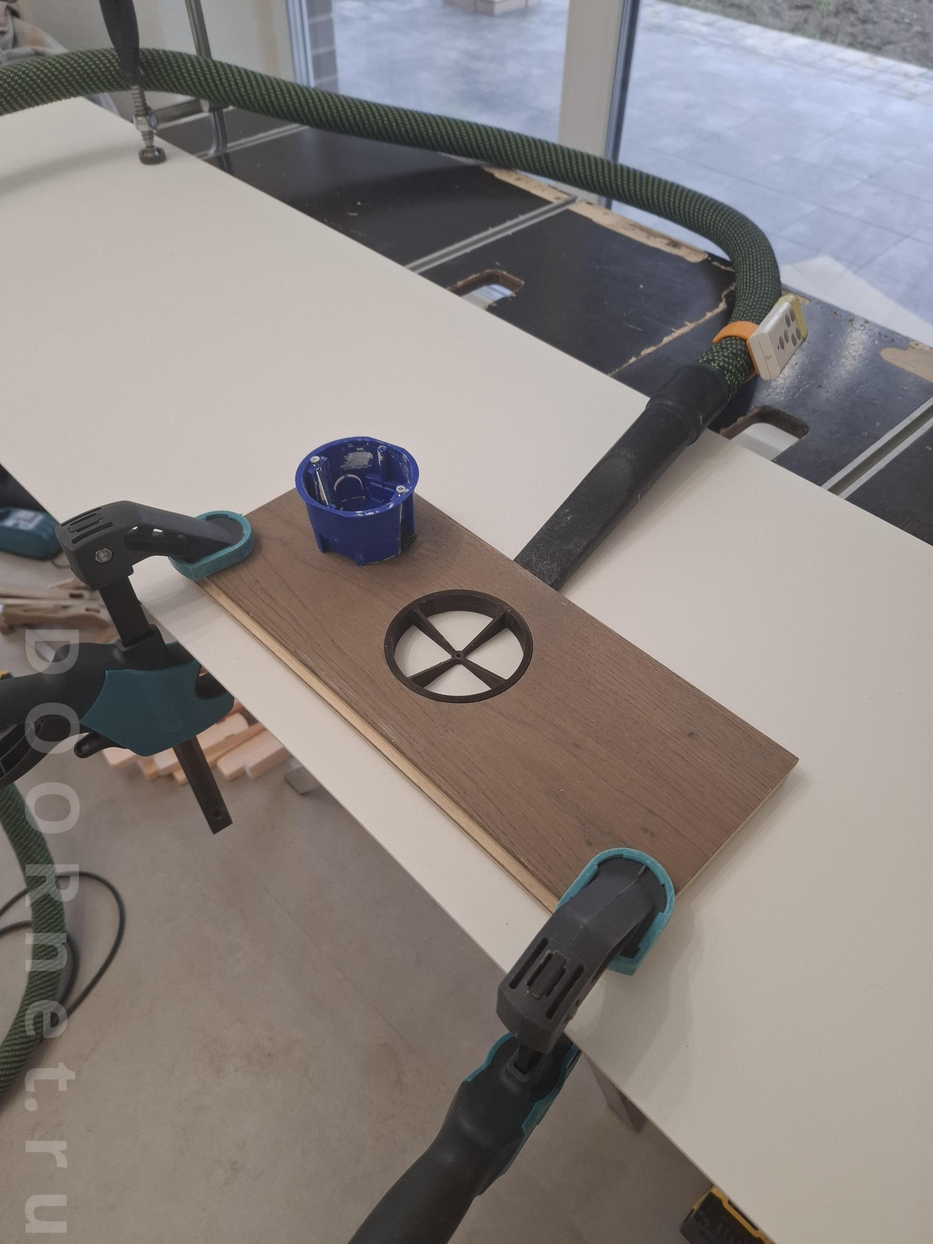

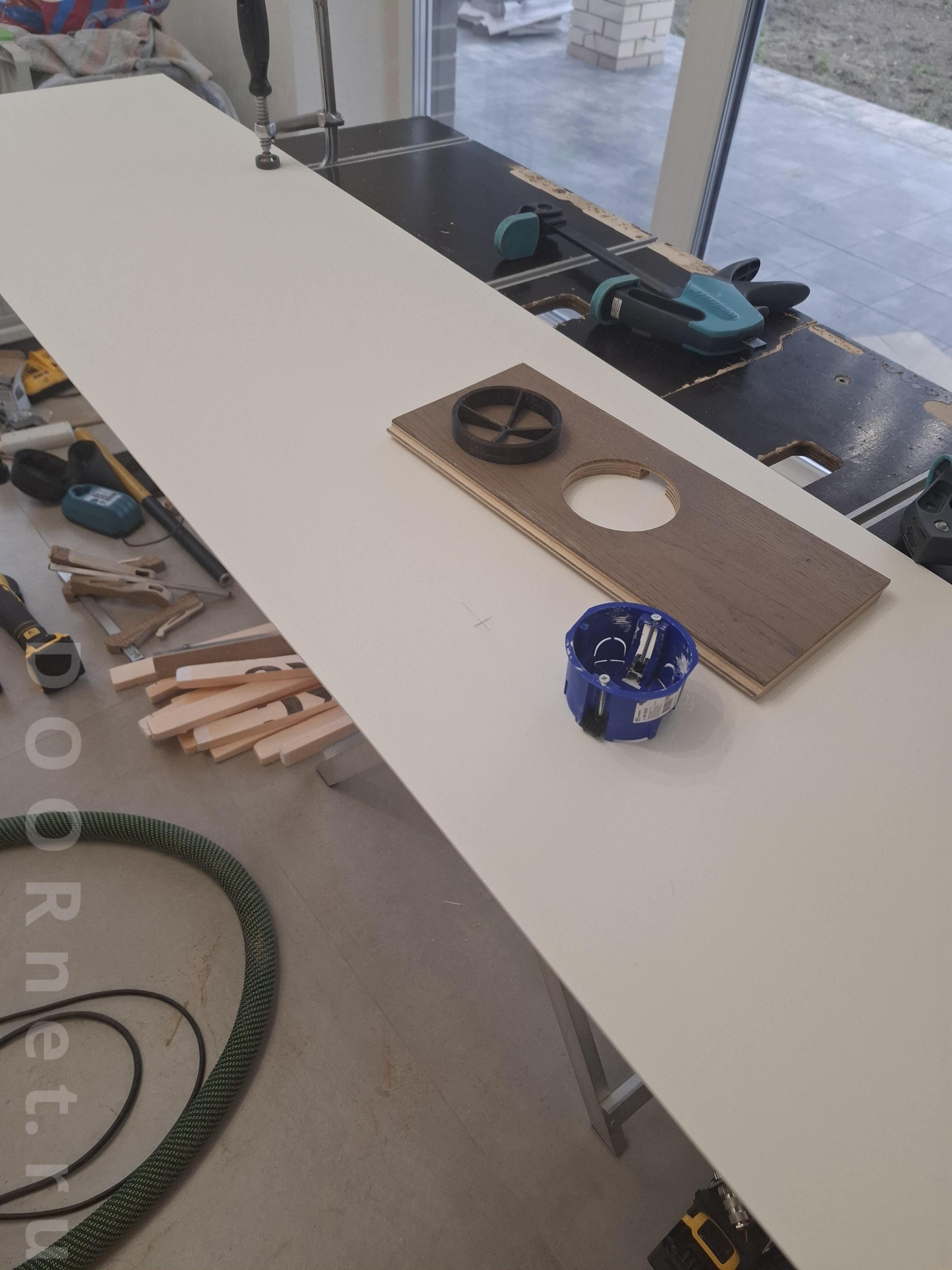

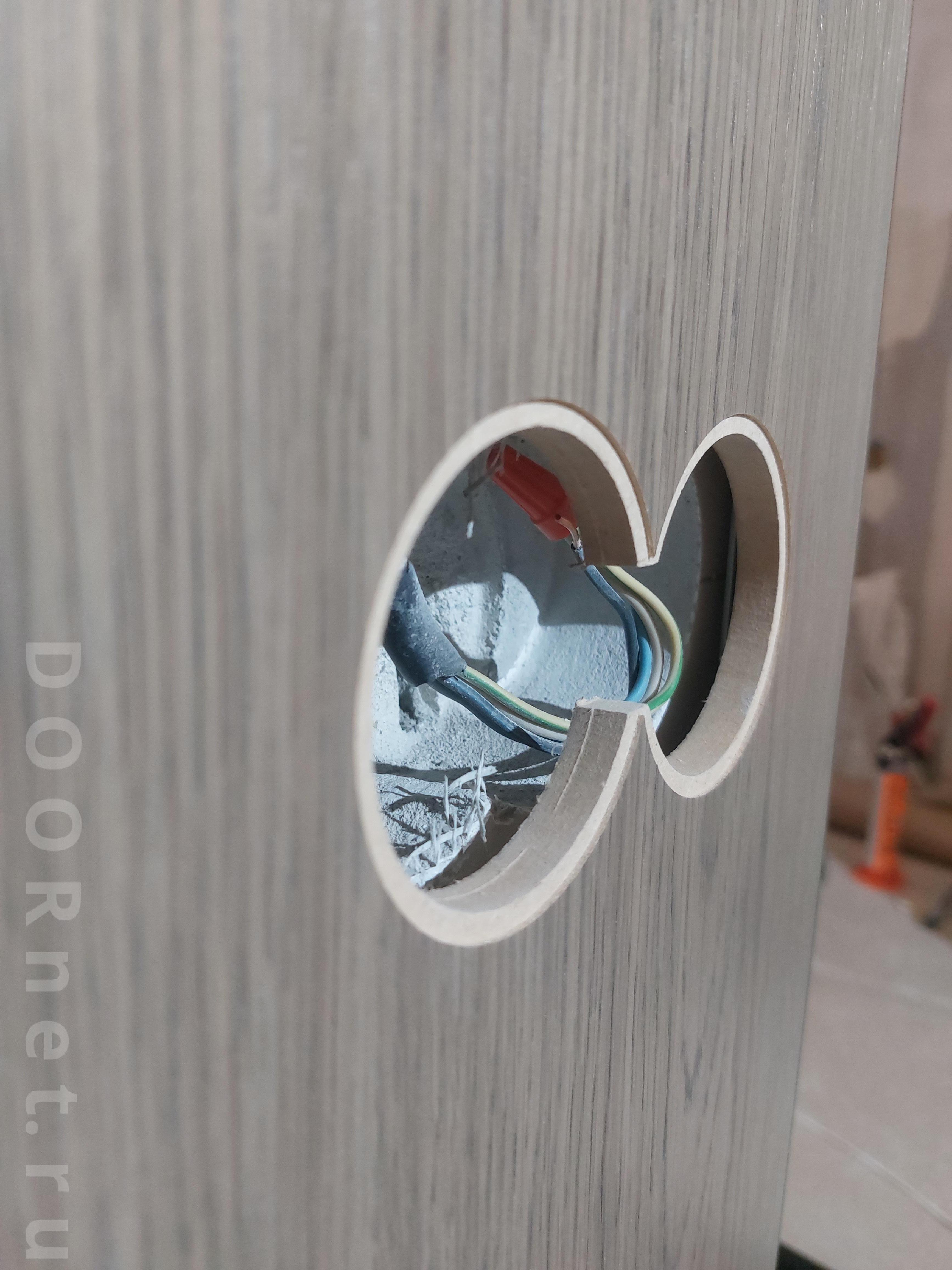

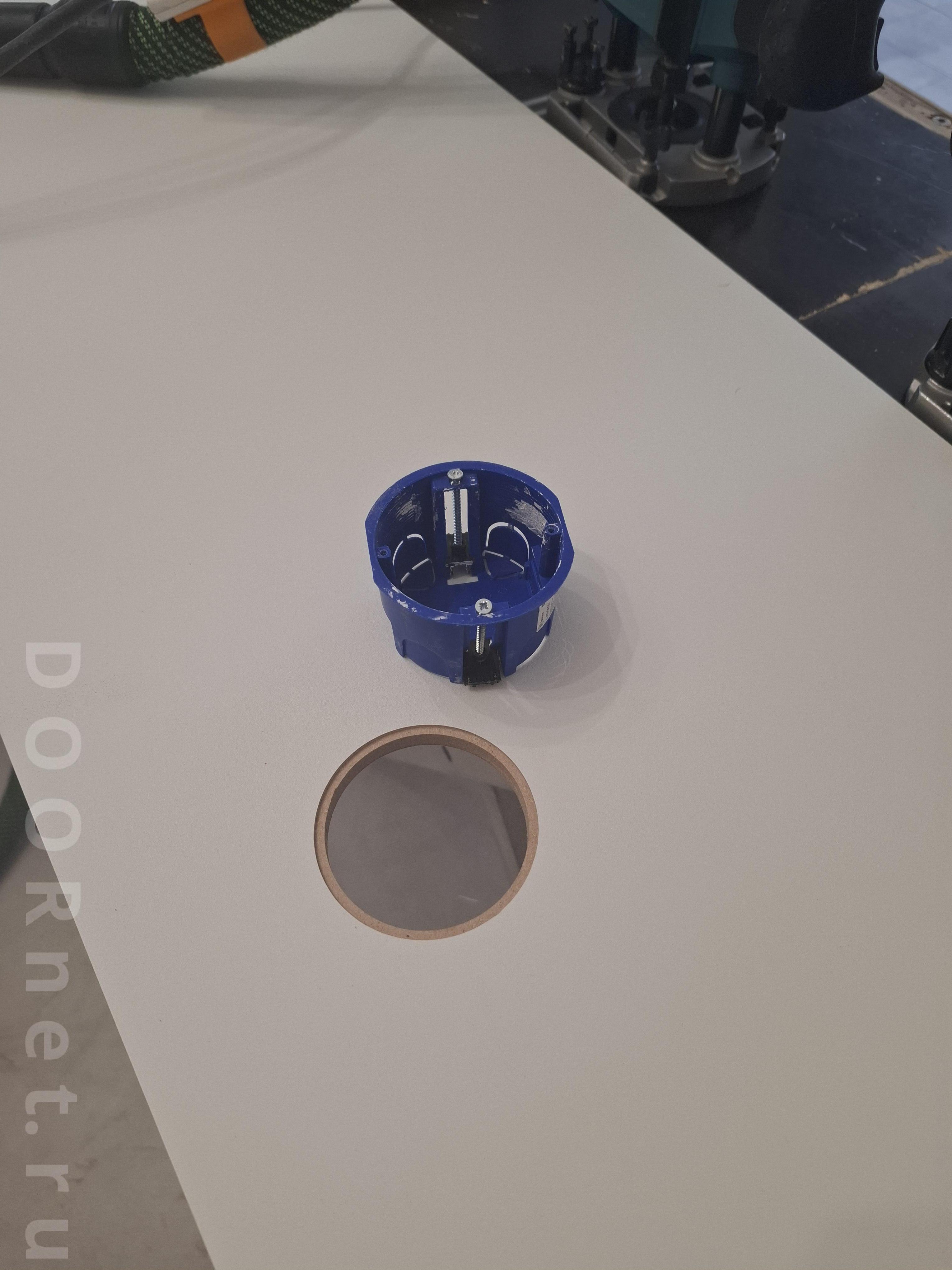

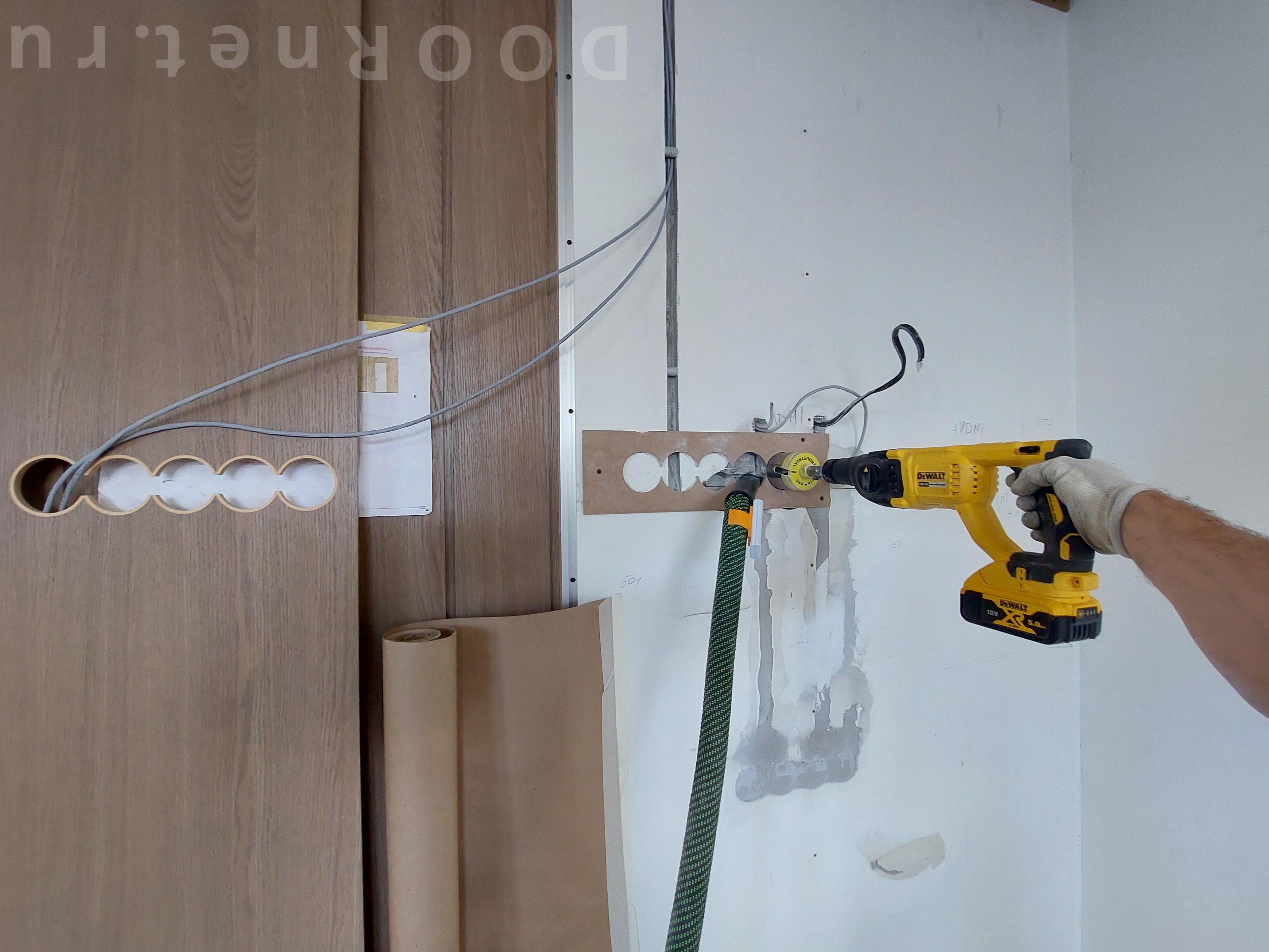

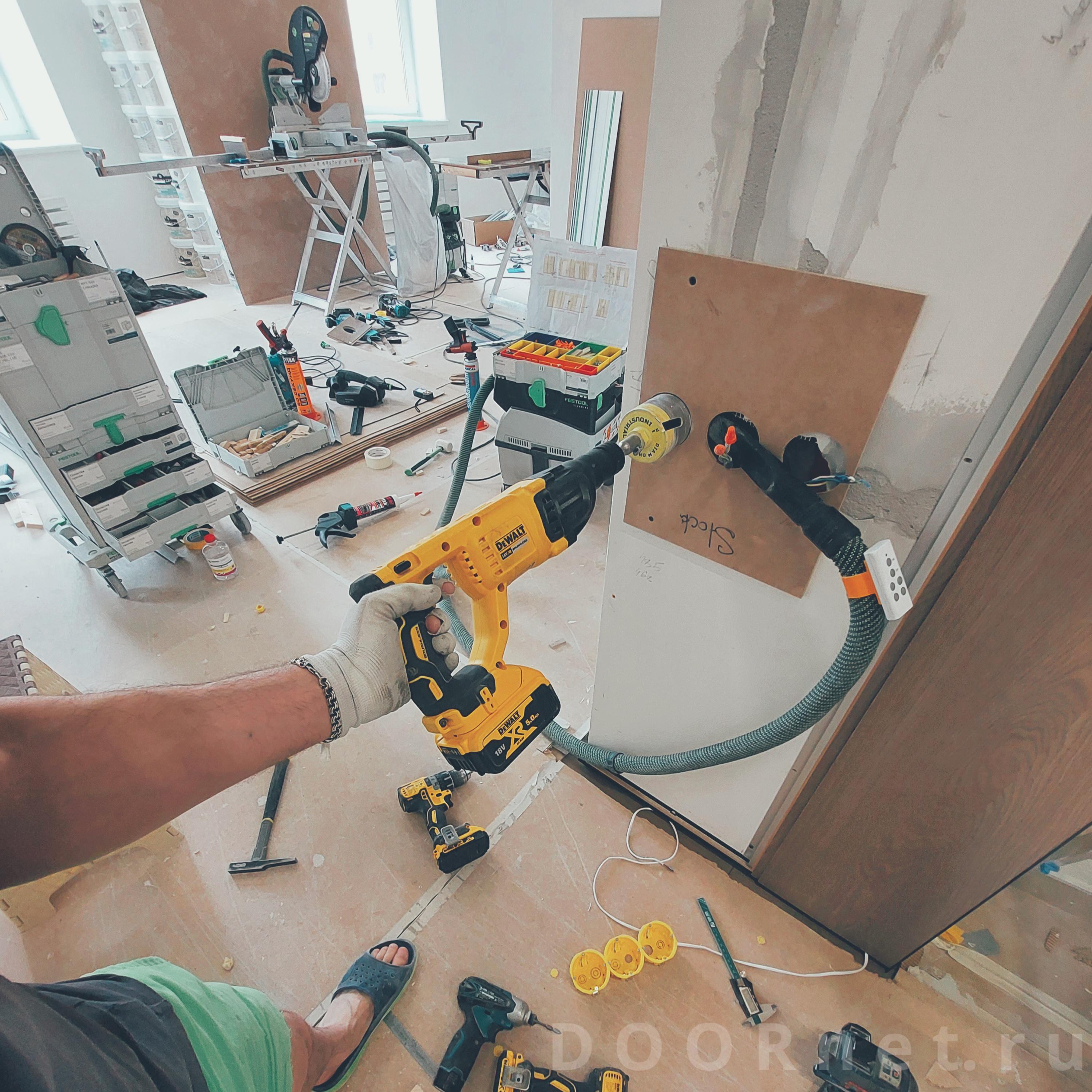

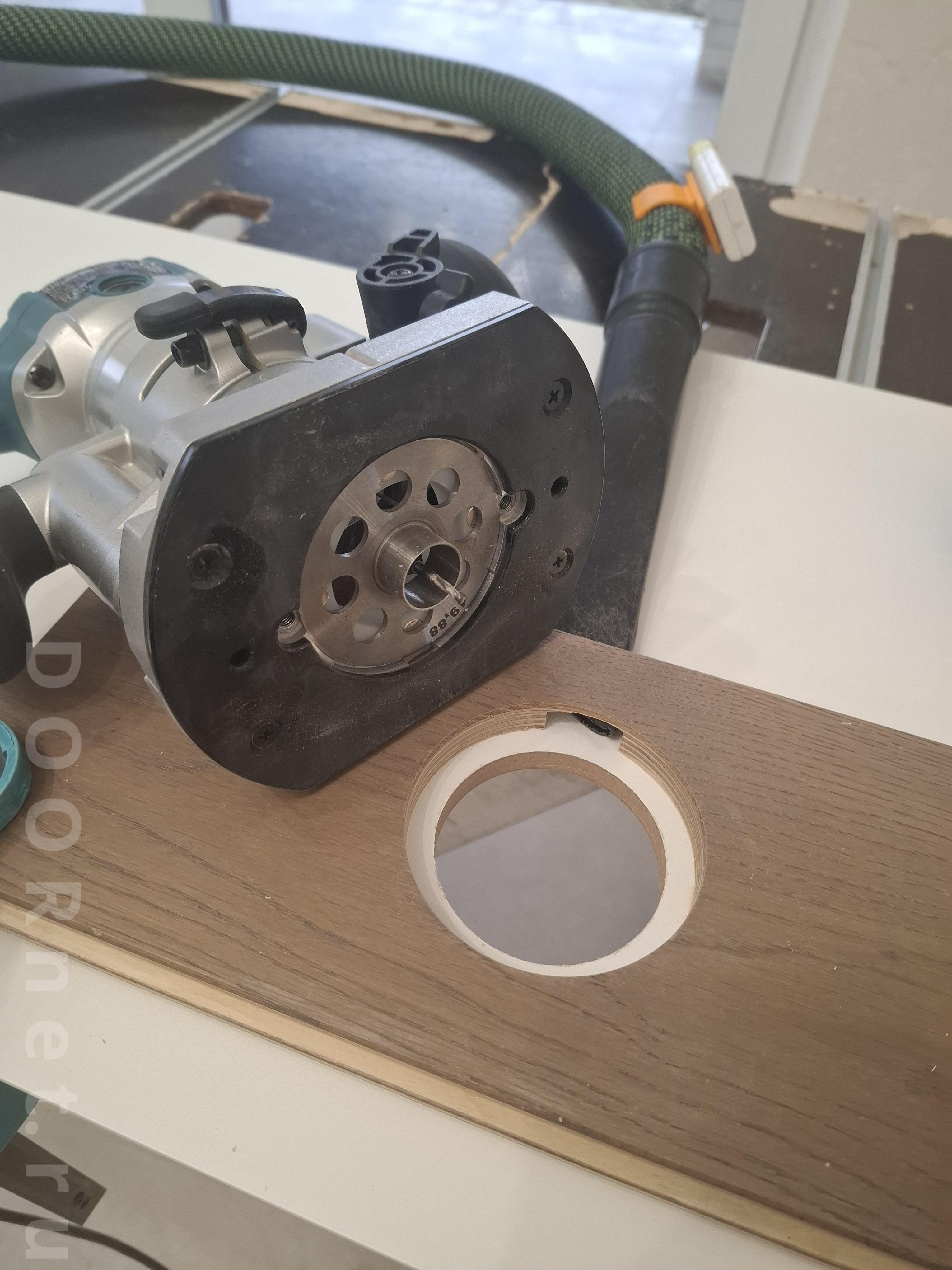

Еще раз столкнулся с надобностью оформить всего лишь один стакан в доборный элемент на обрамлении входной группы и решил сделать фоторяд. до этого массово их лепил в стеновые панели и поэтому придумал свой способ поставить на поток. в куске материала было сделано отверстие диаметром в 85мм. под 20ое кольцо и 3мм. спираль для раскроя , что бы быстро фрезеровать без выборки лишнего материала. на 3D принтере сделано центровочное "кольцо-мишень" для точного позиционирования места будущей врезки. для скорости отработал в два фрезера.
разметка центра под  врезку
центруем по  мишени
центруем по мишени
спиральной фрезой 3мм. удаляю  круг без лишней пыли

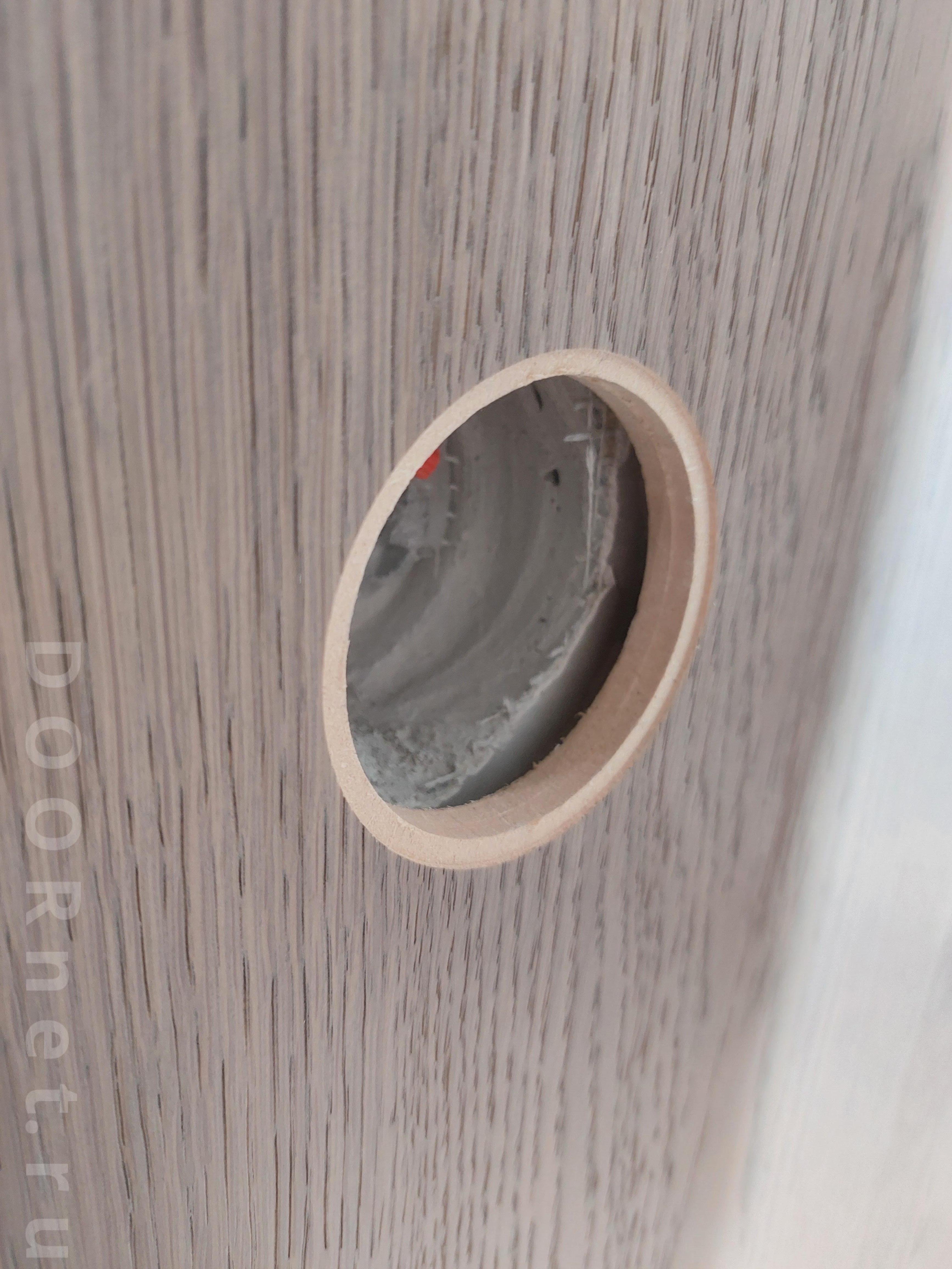

спиралью на 12мм. делаю выборку под буртик на стакане , что бы его утопить и сделать заподлицо с лицевым покрытием для последующей установки  выключателя/розетки без зазоров
примерка
примерка

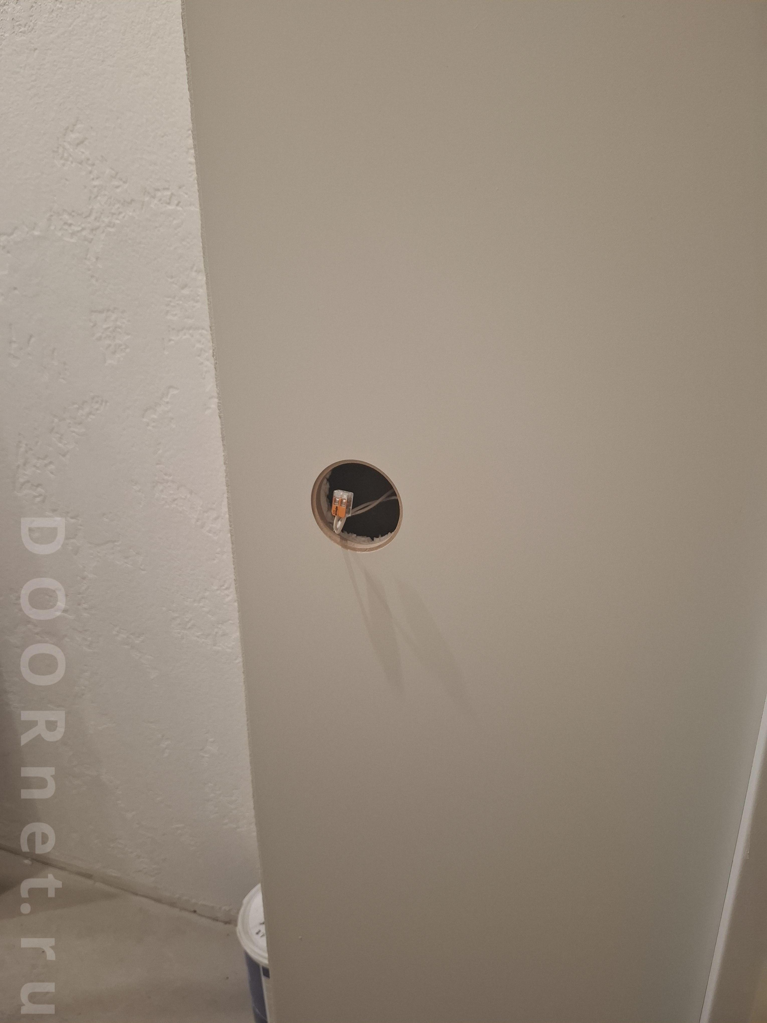

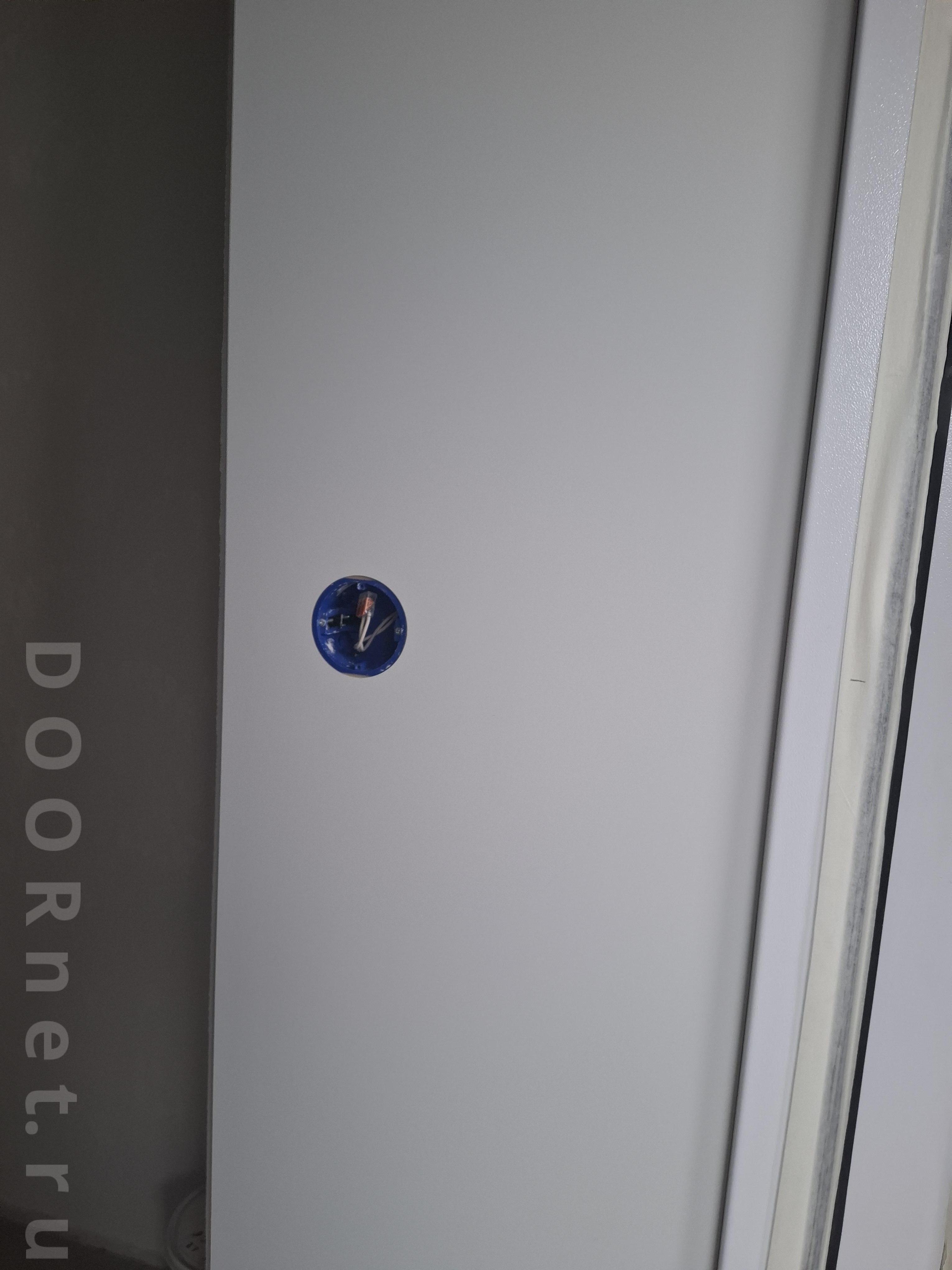

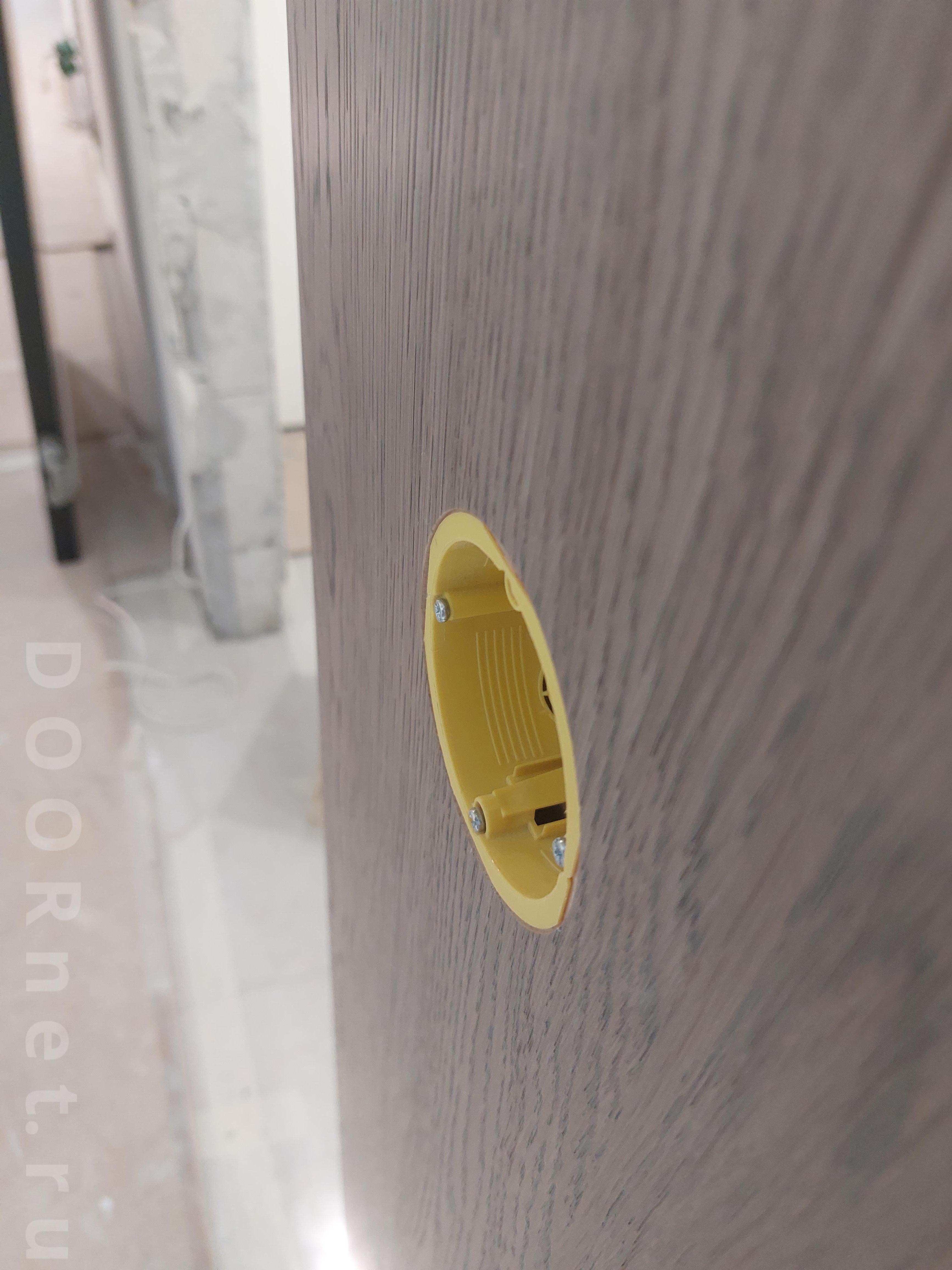

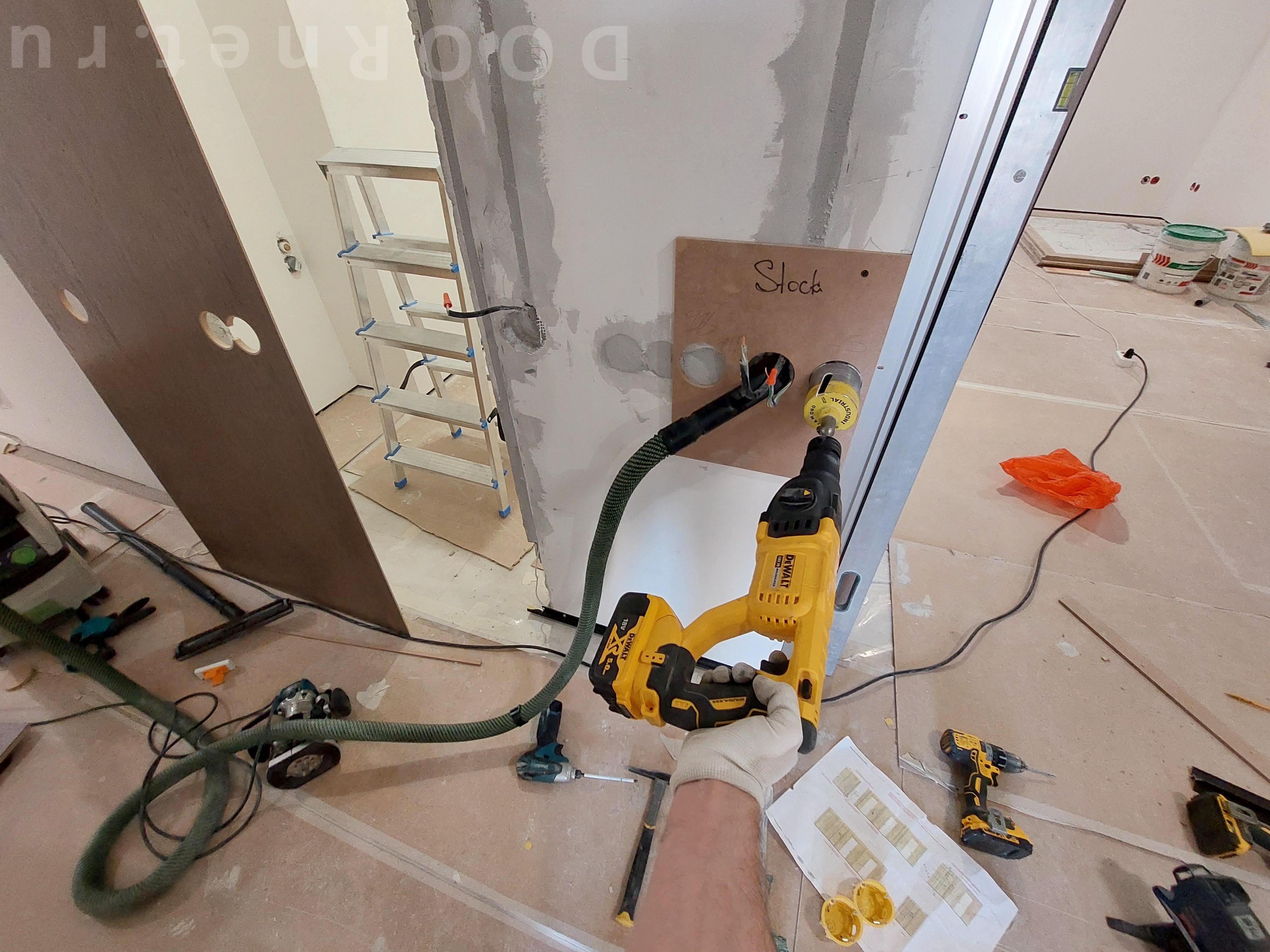

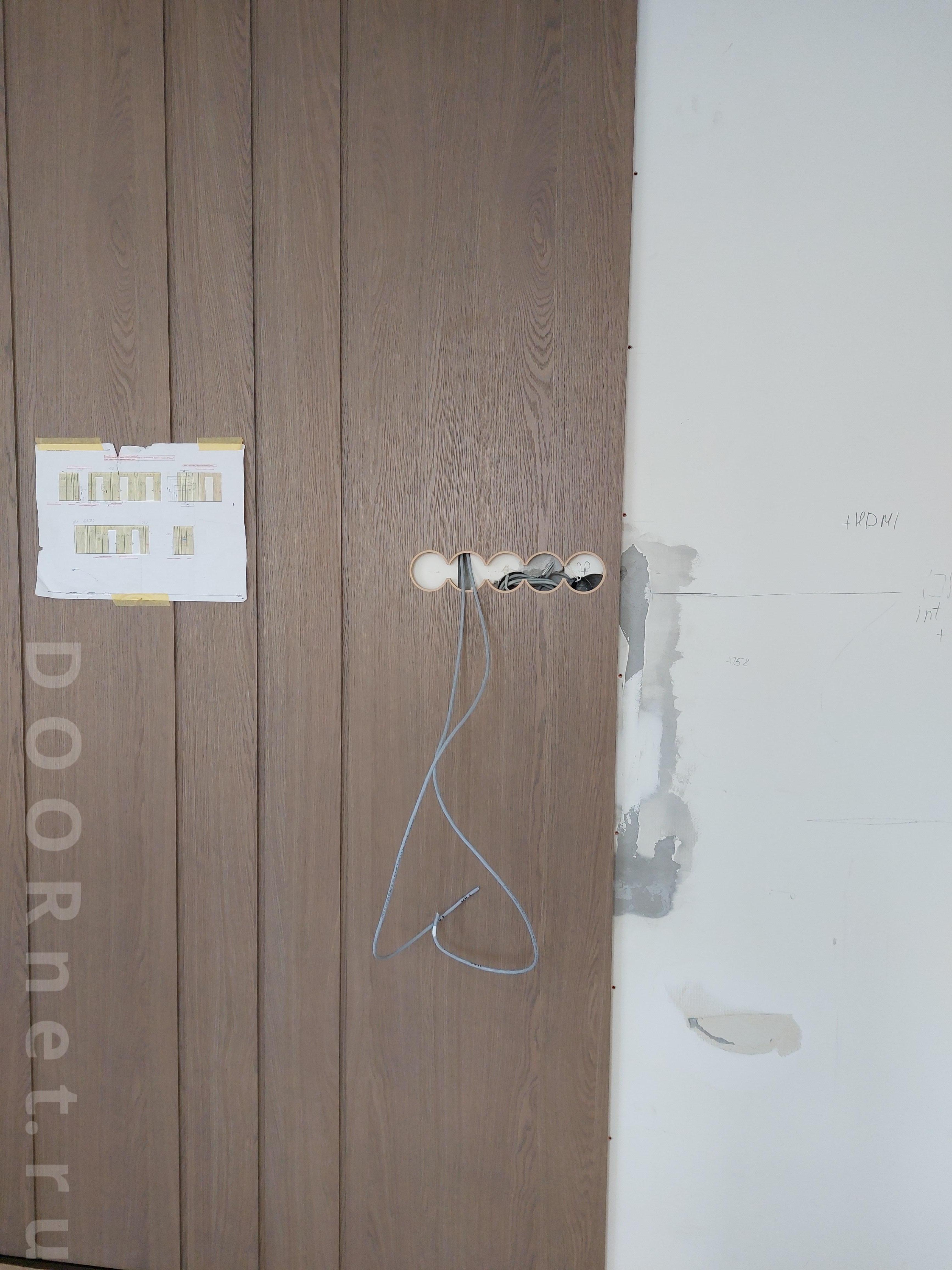

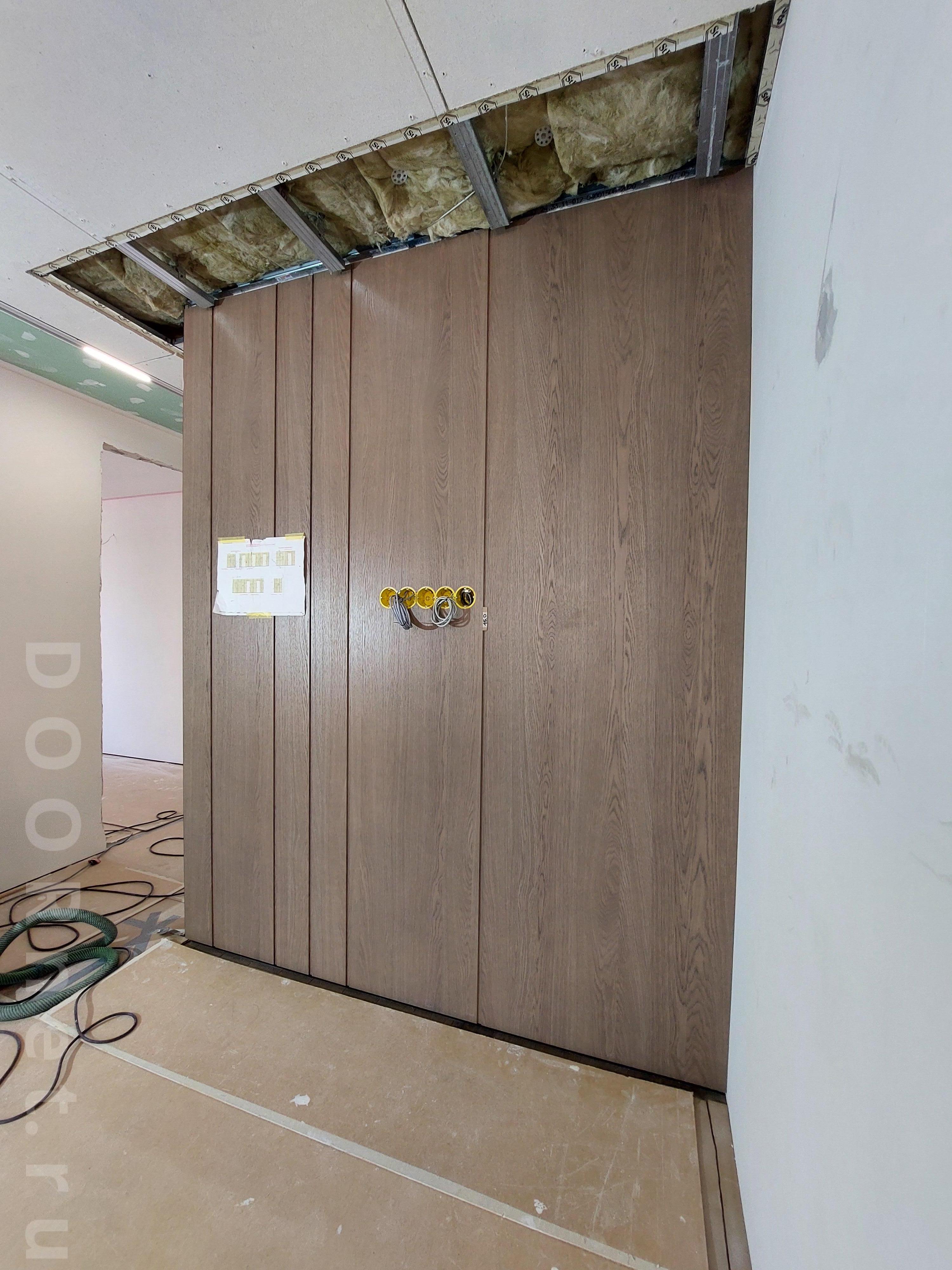

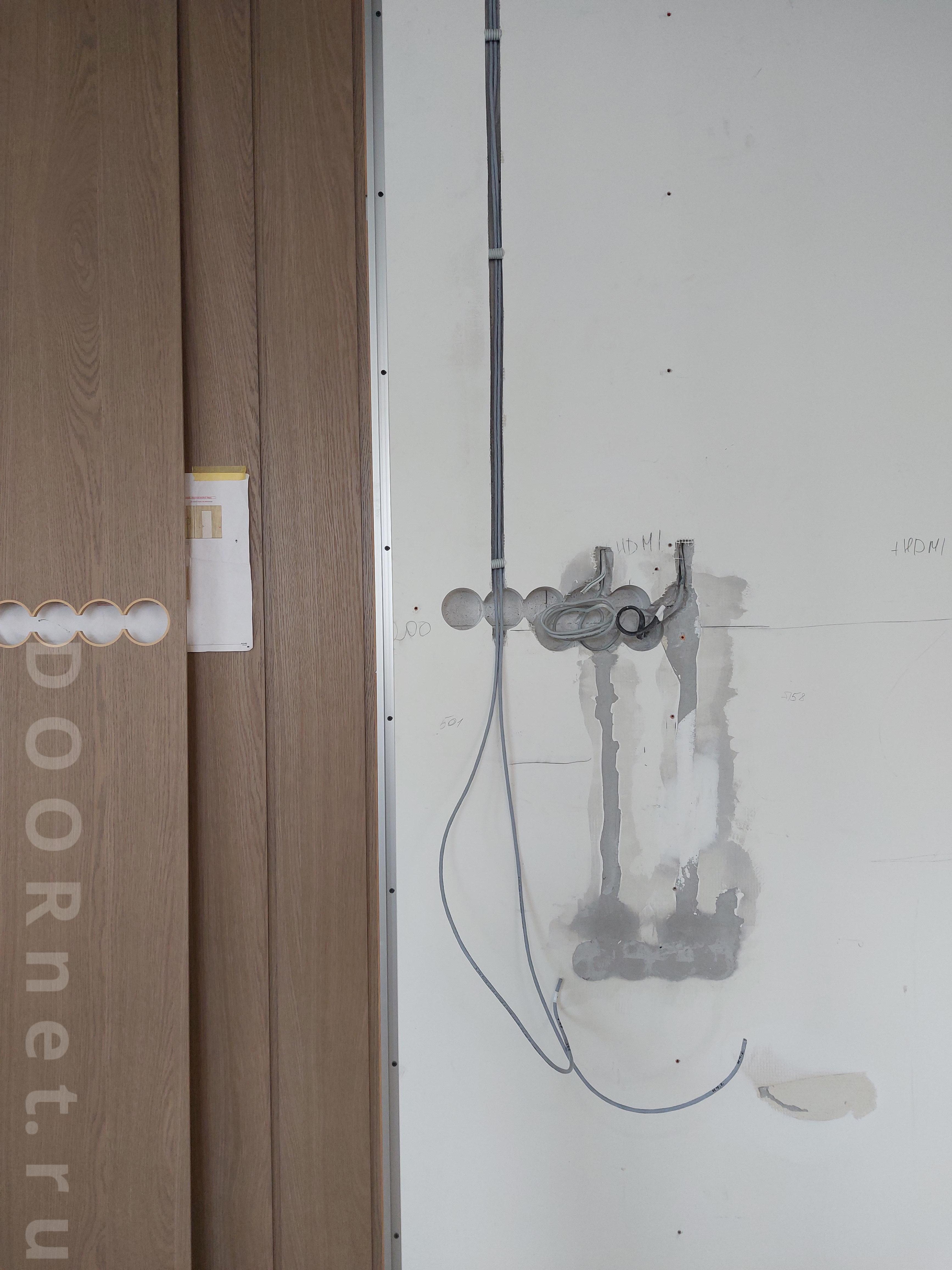

Так же сразу скину результаты фрезеровки стаканов (одиночные и группы) тем же способом на шпонированных панелях Волховец. позиционирование в плоскости было с точностью до 1мм. от пола и углов/дверных коробок строго по проекту. выборка в стенах соответственно уже после фрезеровки стакана.
