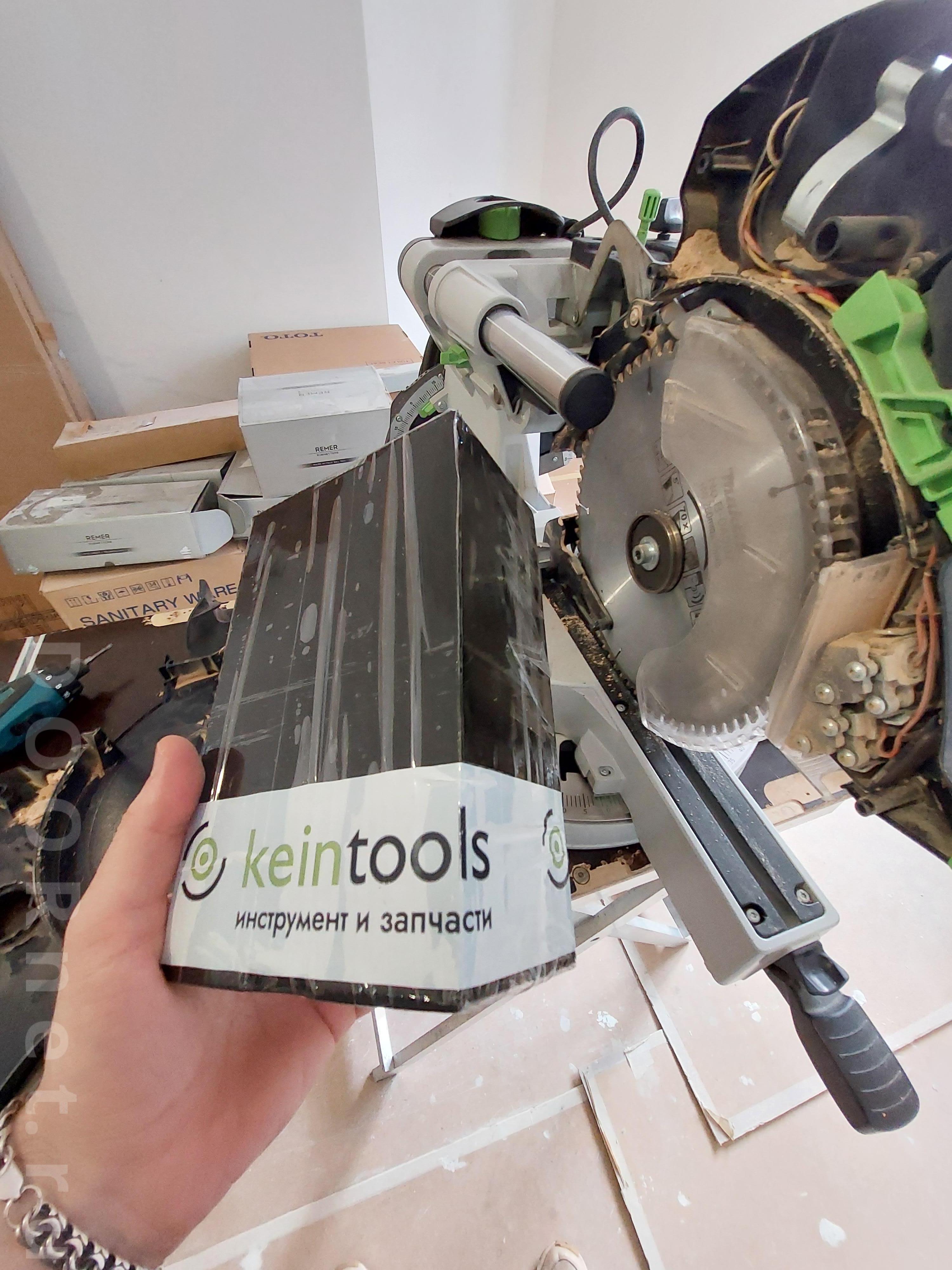

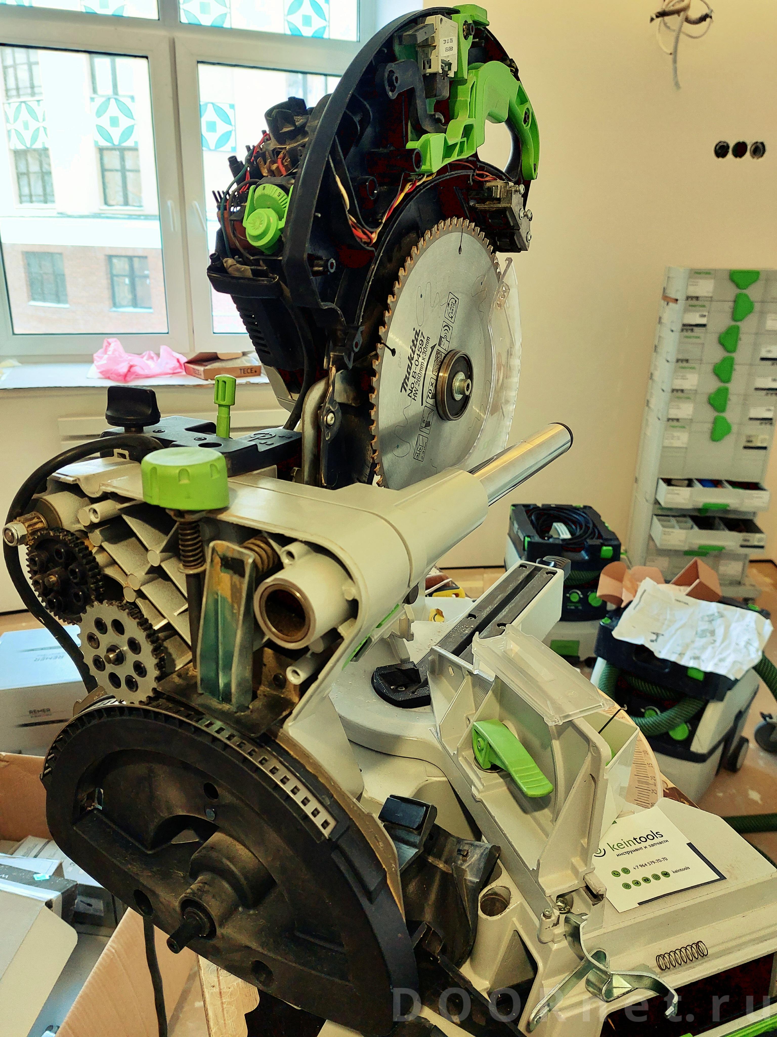

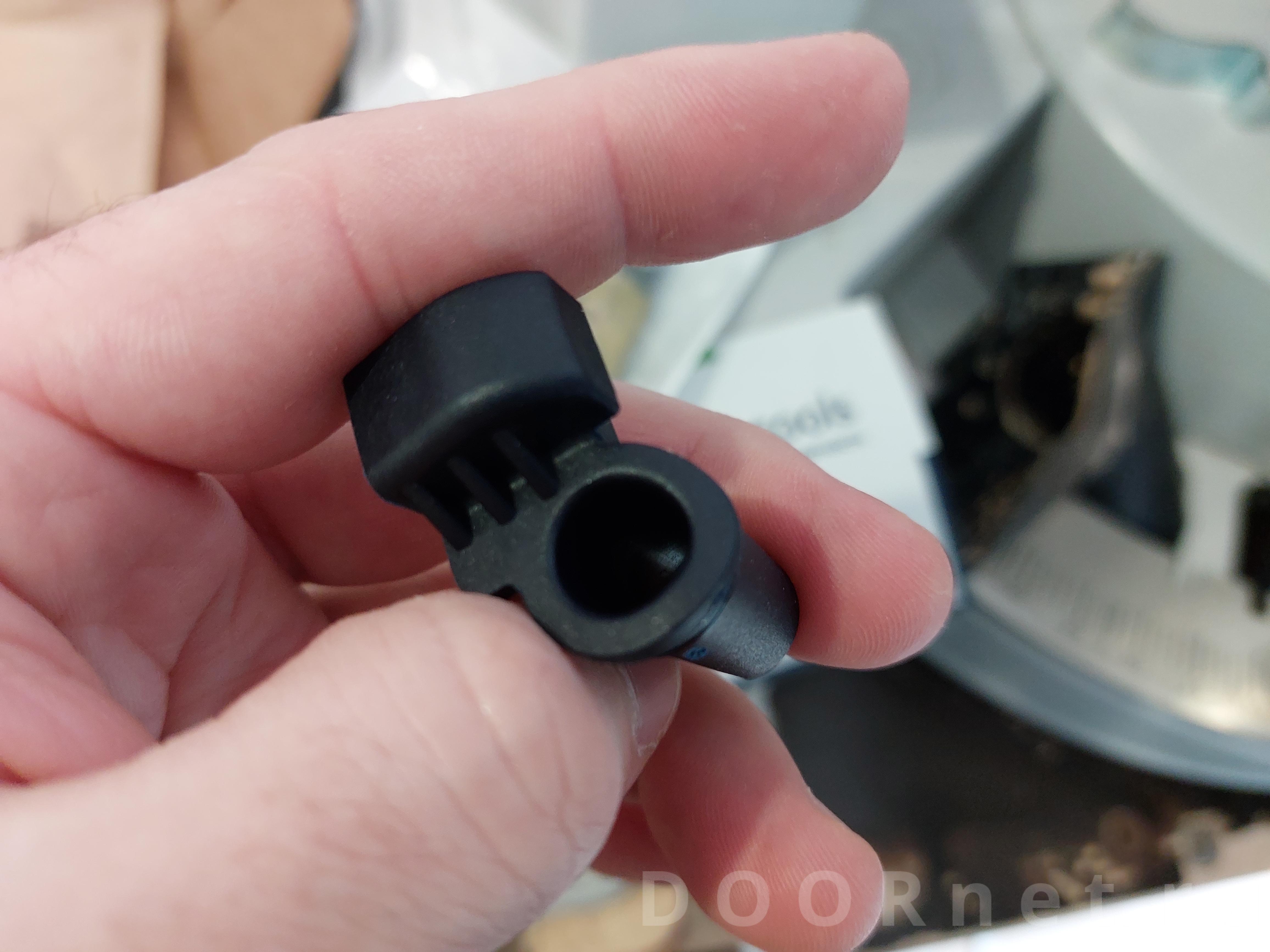

На пиле kapex120 при частом использовании завала головы выходит из строя маленькая пластиковая деталь , на которую возложена , по сути, не малая нагрузка. Деталька дешёвая , но доставляет массу неудобств 😐
Артикул: 470636. Держатель зажимного рычага.
Покупал тут: https://keintools.ru/cataloge/tproduct/ ... richaga-ks
Так же можно посмотреть и на Авито
Ну и сам ремонт, тут до кучи сделал ещё и обслуживание лайтовое и по мелочи замена других деталей.
