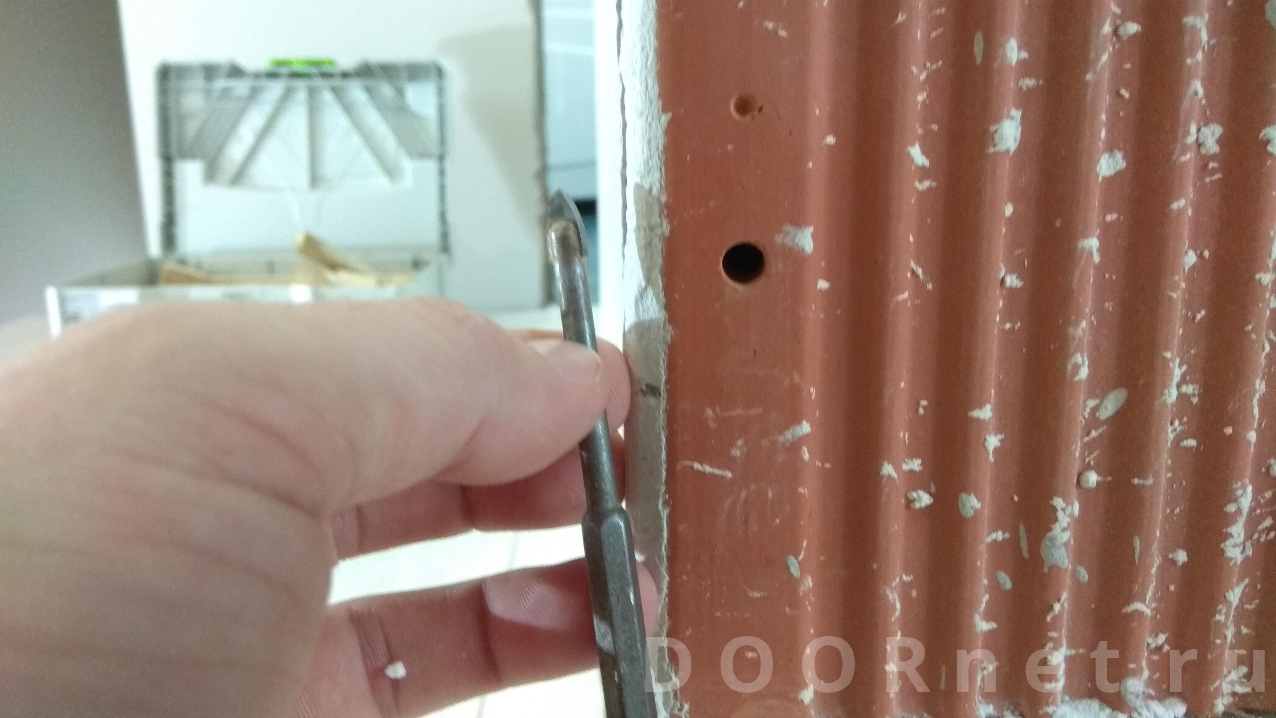

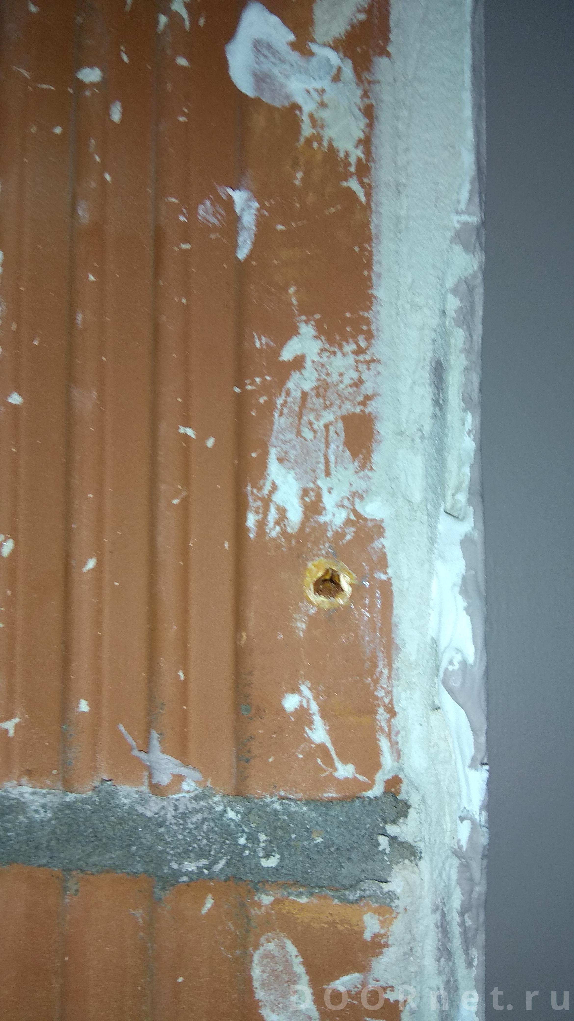

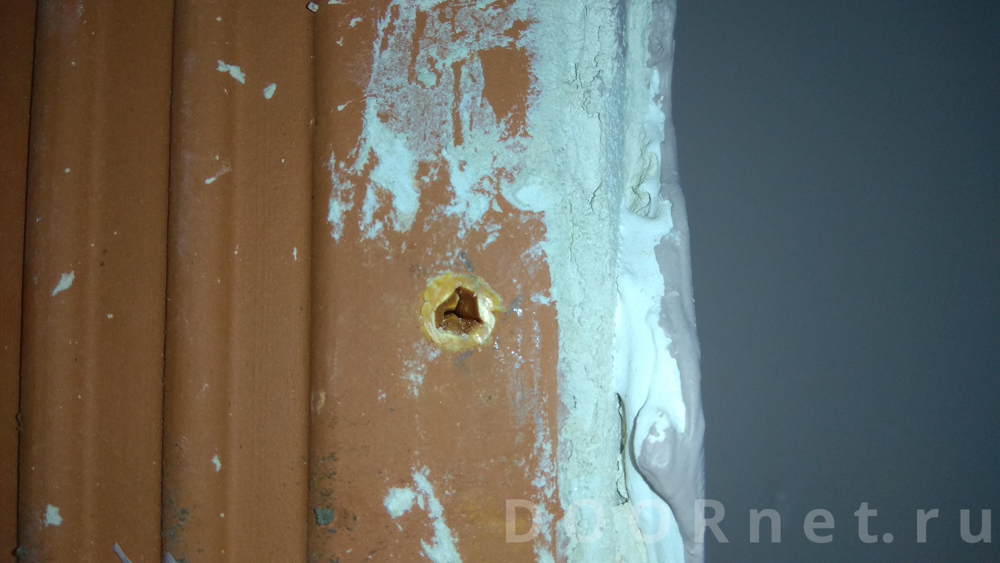

Основноекрасный кирпич
аккуратно заглубляемся
красный кирпич

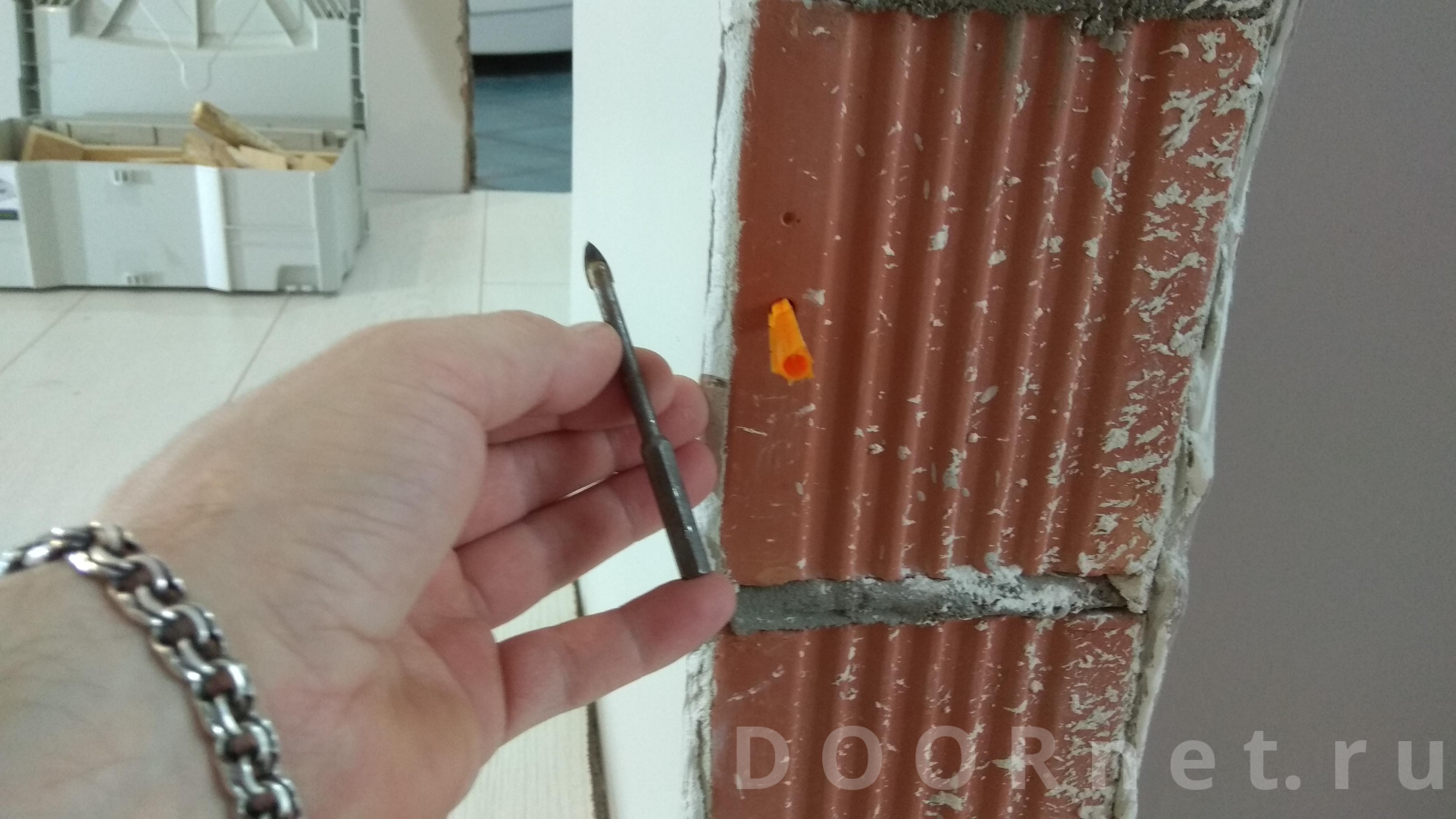

Использую сверло по кафелю (керамике) , есть длинные. 6мм. диаметр.
Засверлиться можно почти в плотную к стенке , там где есть "мясо", без риска сколов и крошева.
После уже стандартный дюбель и саморез. Так же без рисков можно быстро сделать и протяжку перфолентой.

А длина сверла сколько?

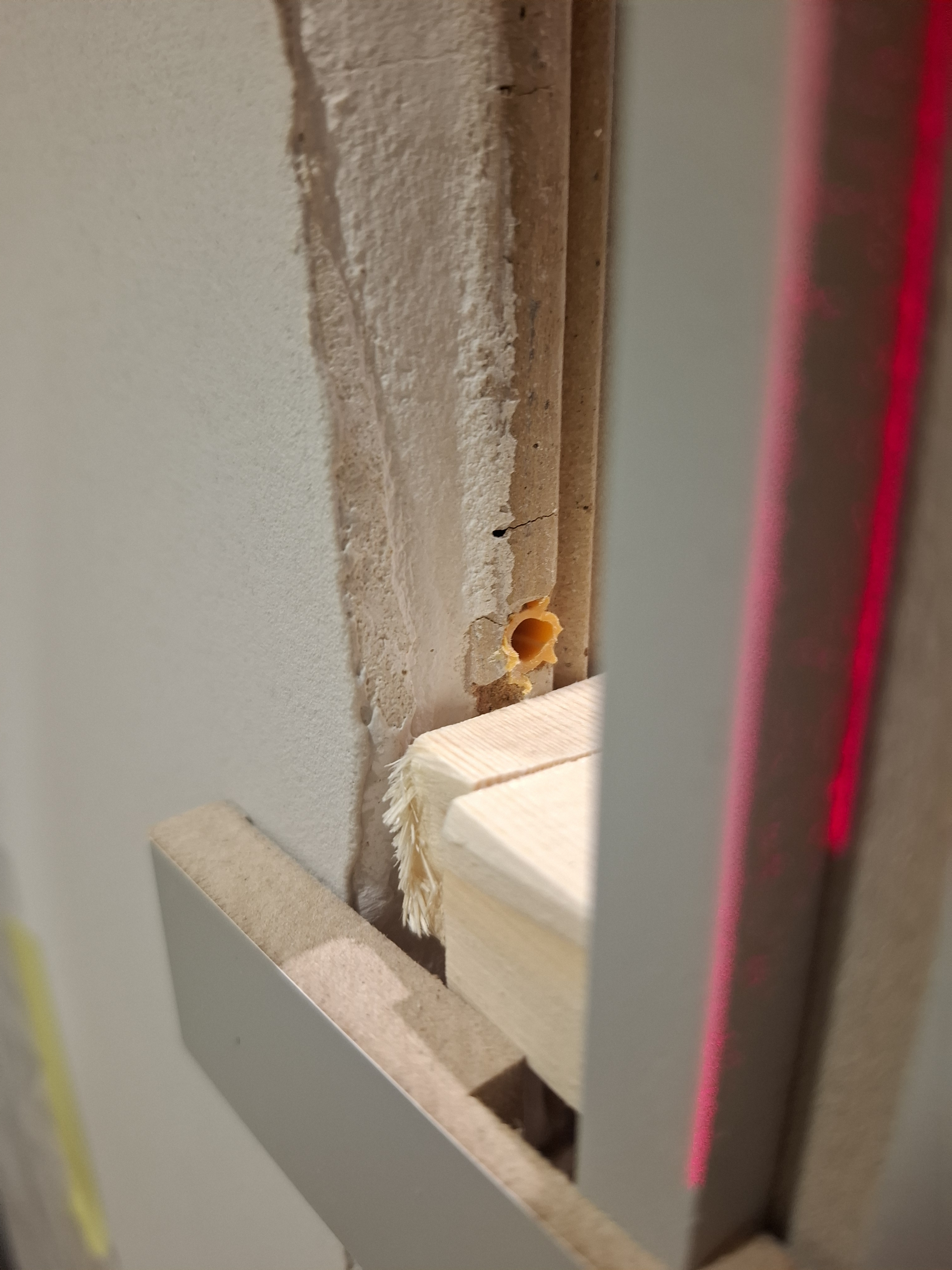

разные есть , сейчас 90 мм. использую. за глаза , с учетом того , что нейлон в 52 мм. загоняю всего .
засверливаю все , вынимая короб .
из нового :smile:
стенка осталась в несколько мм.
