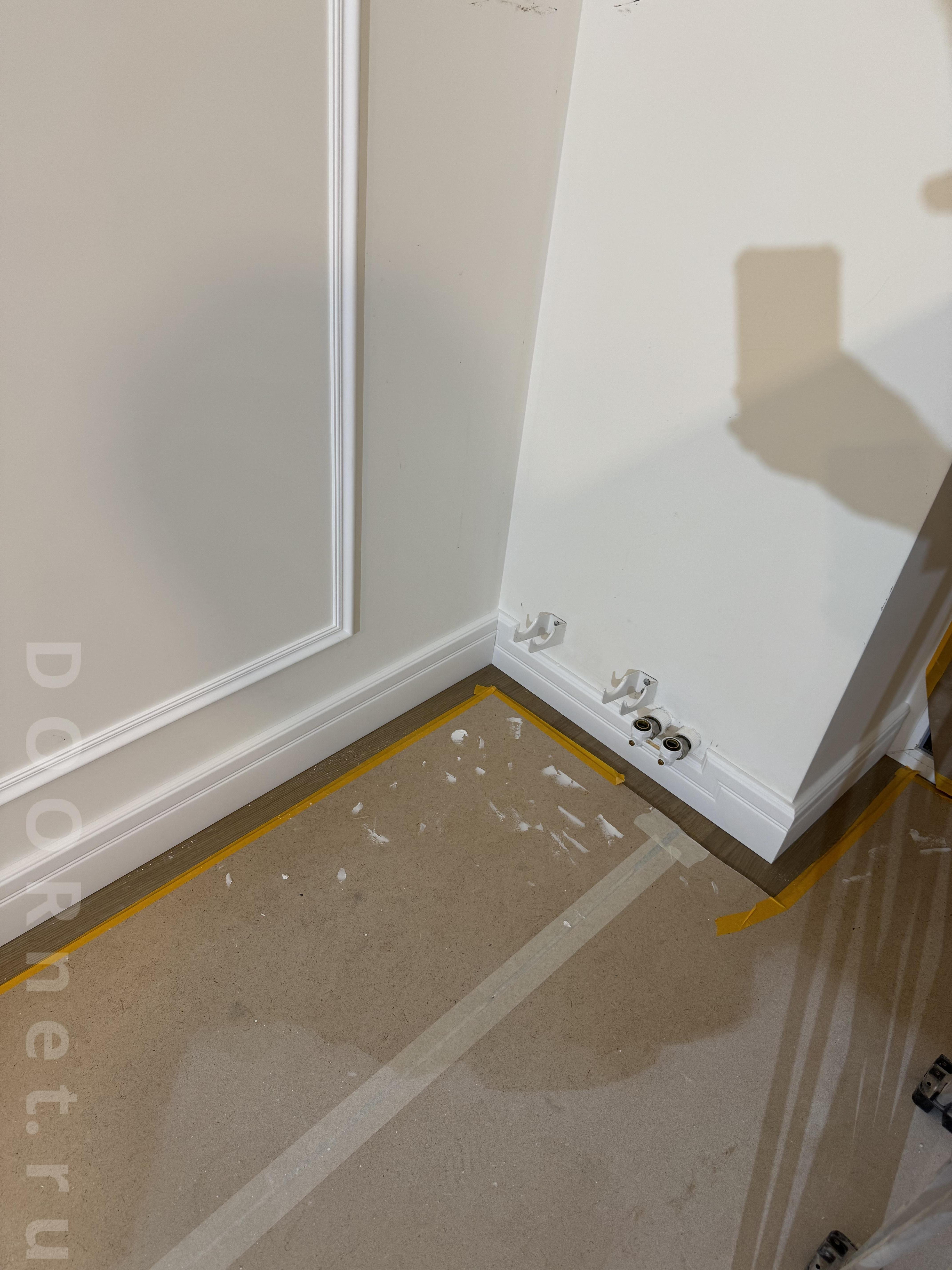

ПлинтусаПеределка плинтуса.
Бывает.

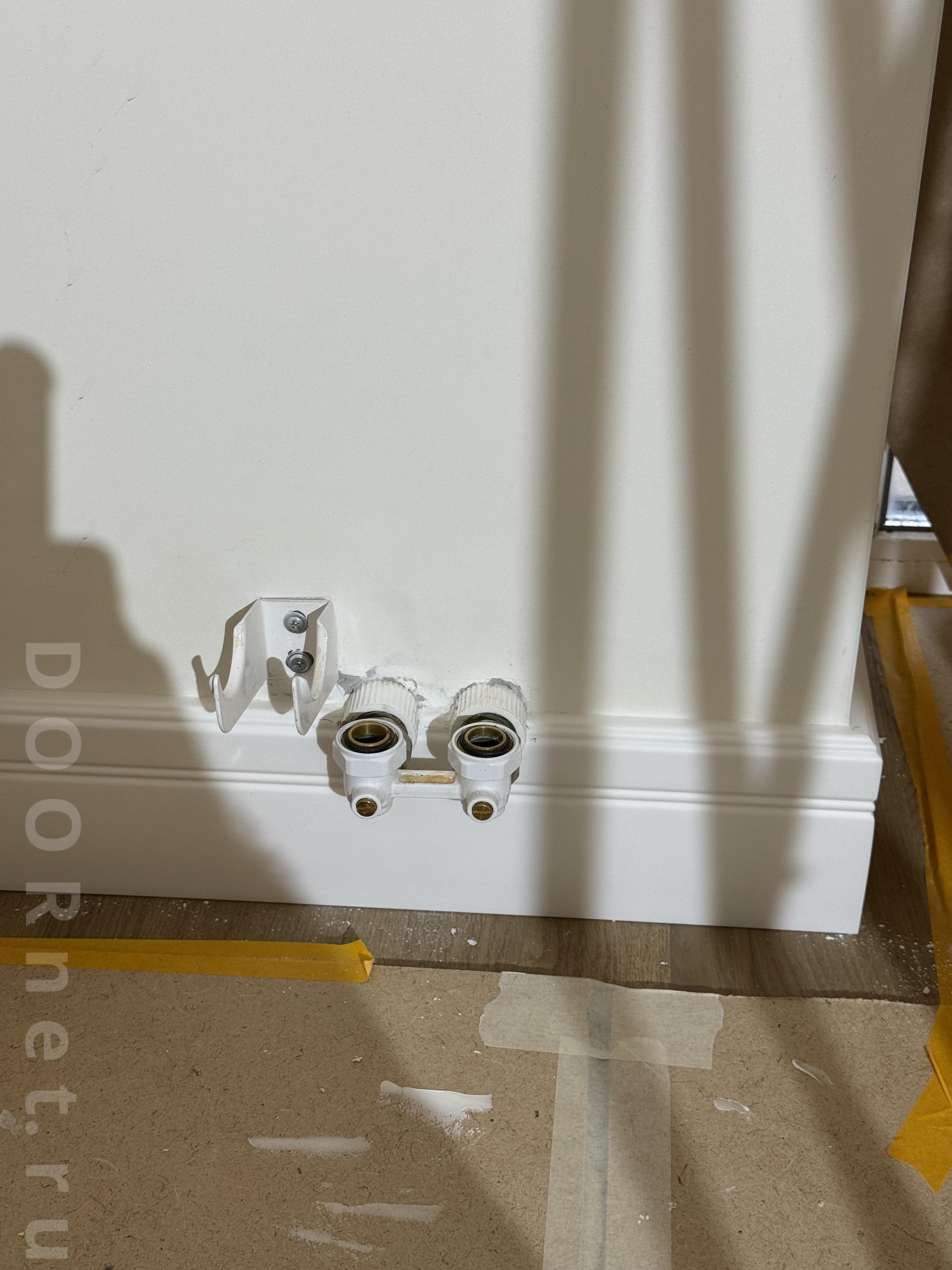

Переделка плинтуса.
Сделал с начала так по неопытности.

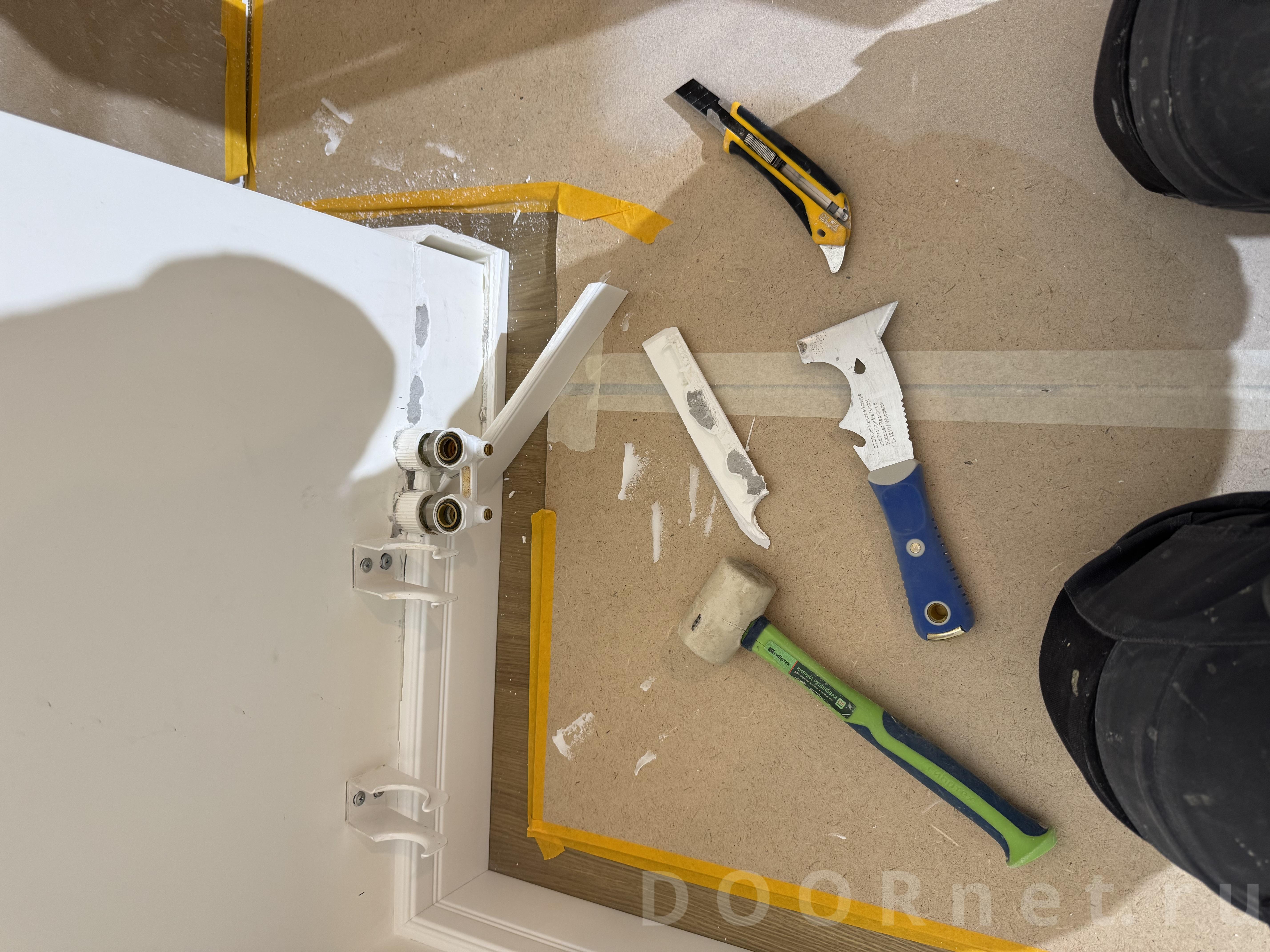

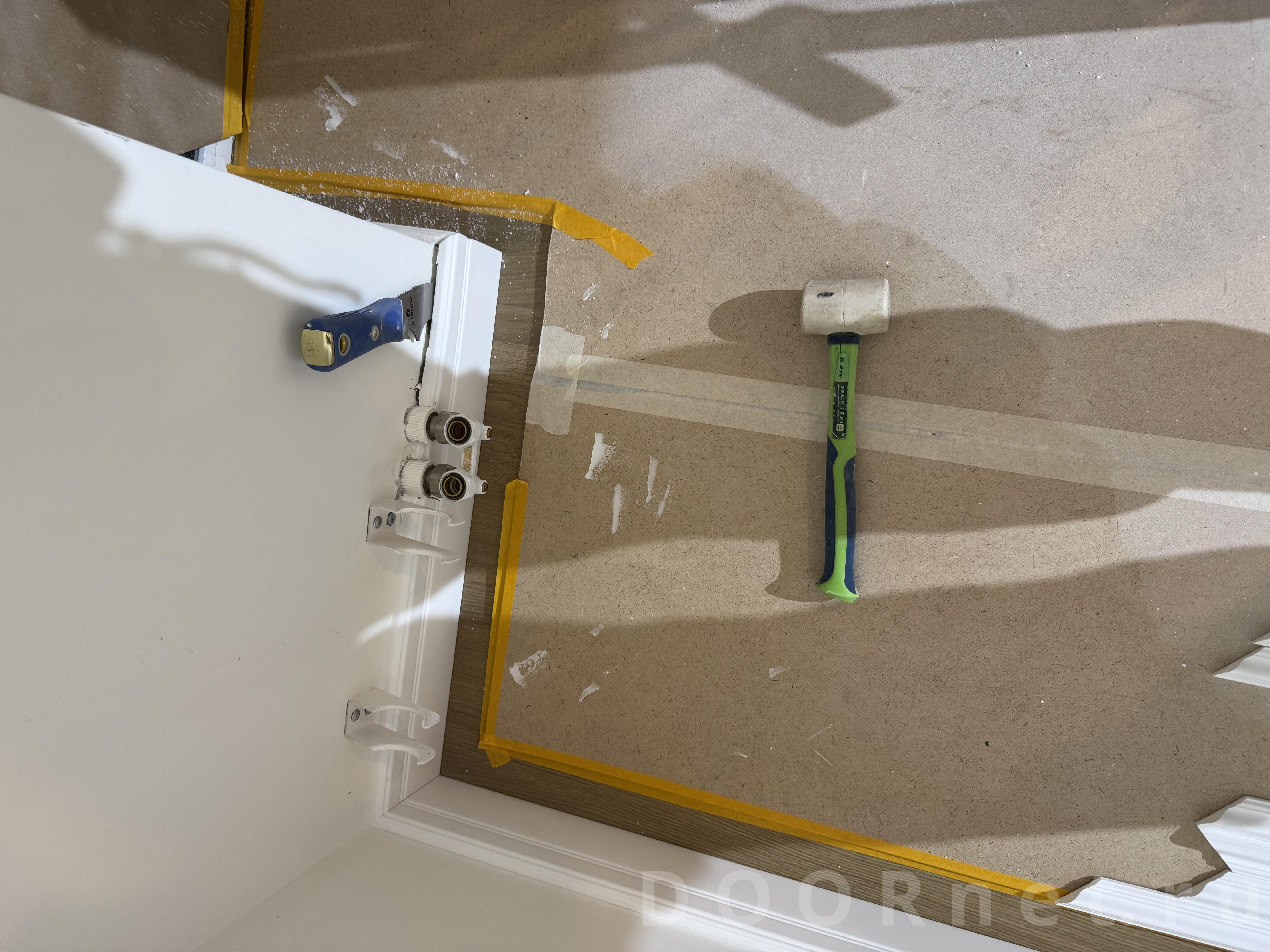

Потом пришла дизайнер и попросила сделать как в этой комнате. Ну я не смог отказать. За одно и хотел проверить клей на который клеил.

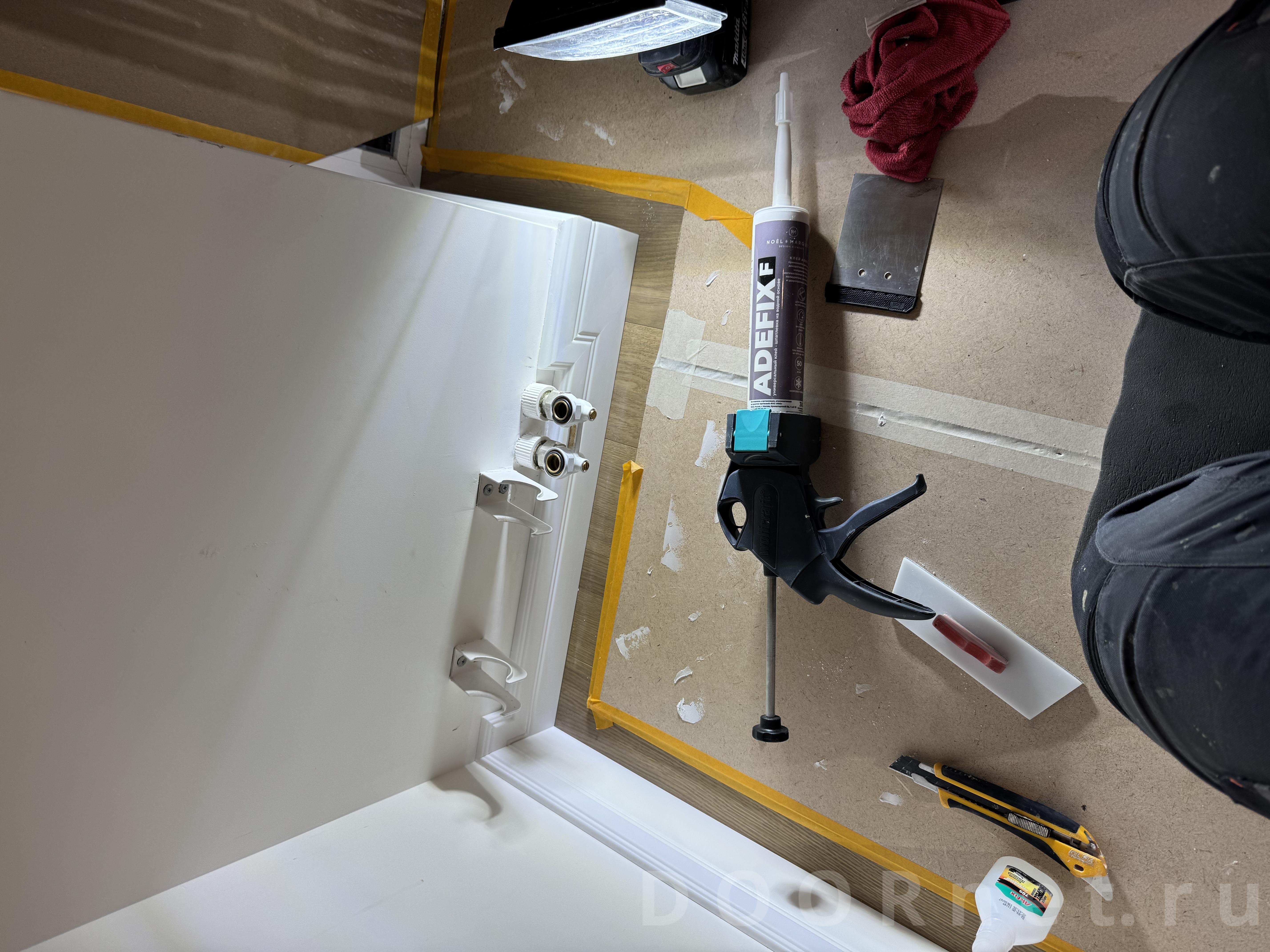

Клей достаточно хороший. Оторвал шпаклевку от штукатурки.

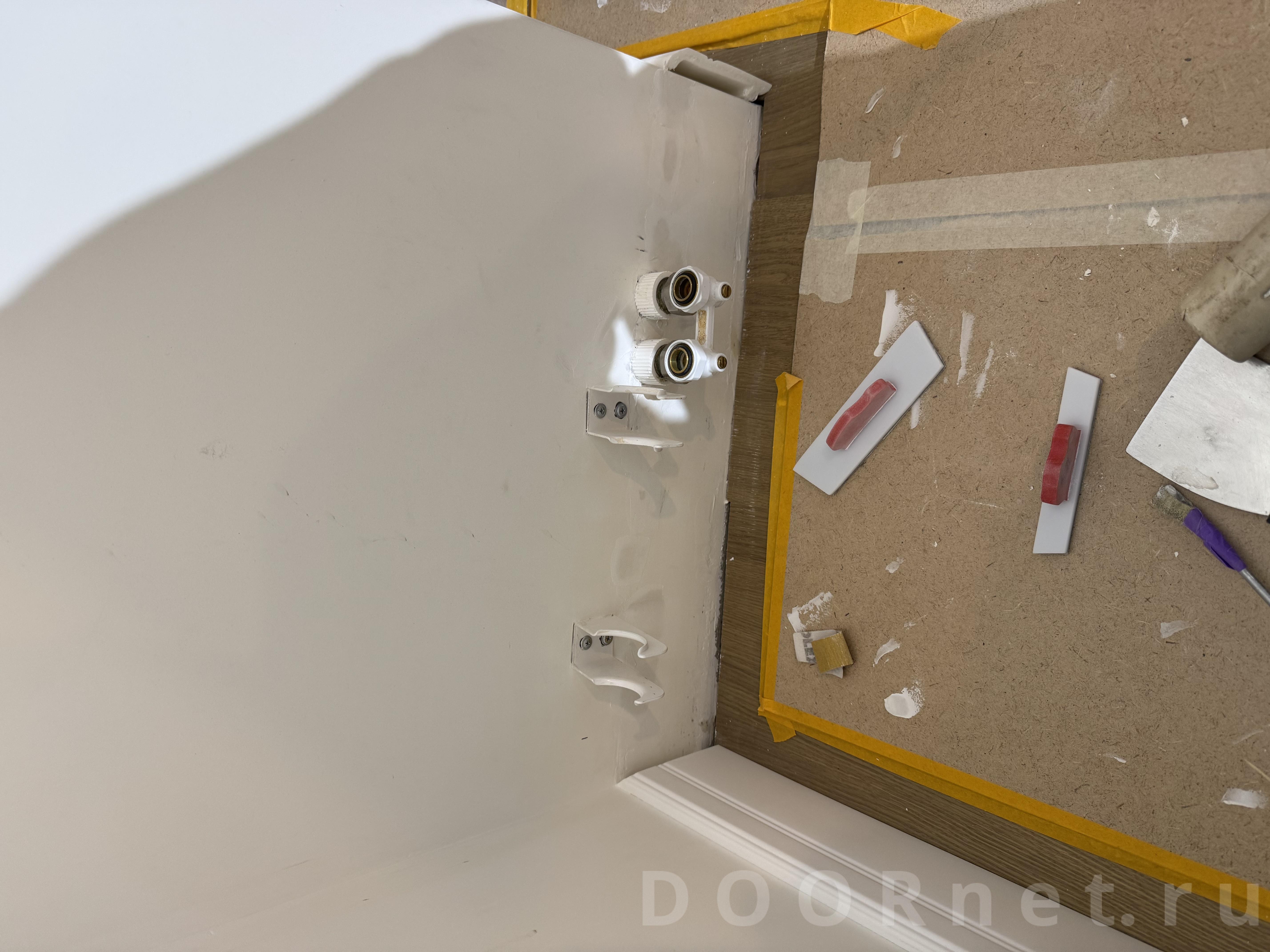

Немного восстановил стену где уже плинтус не скроет.

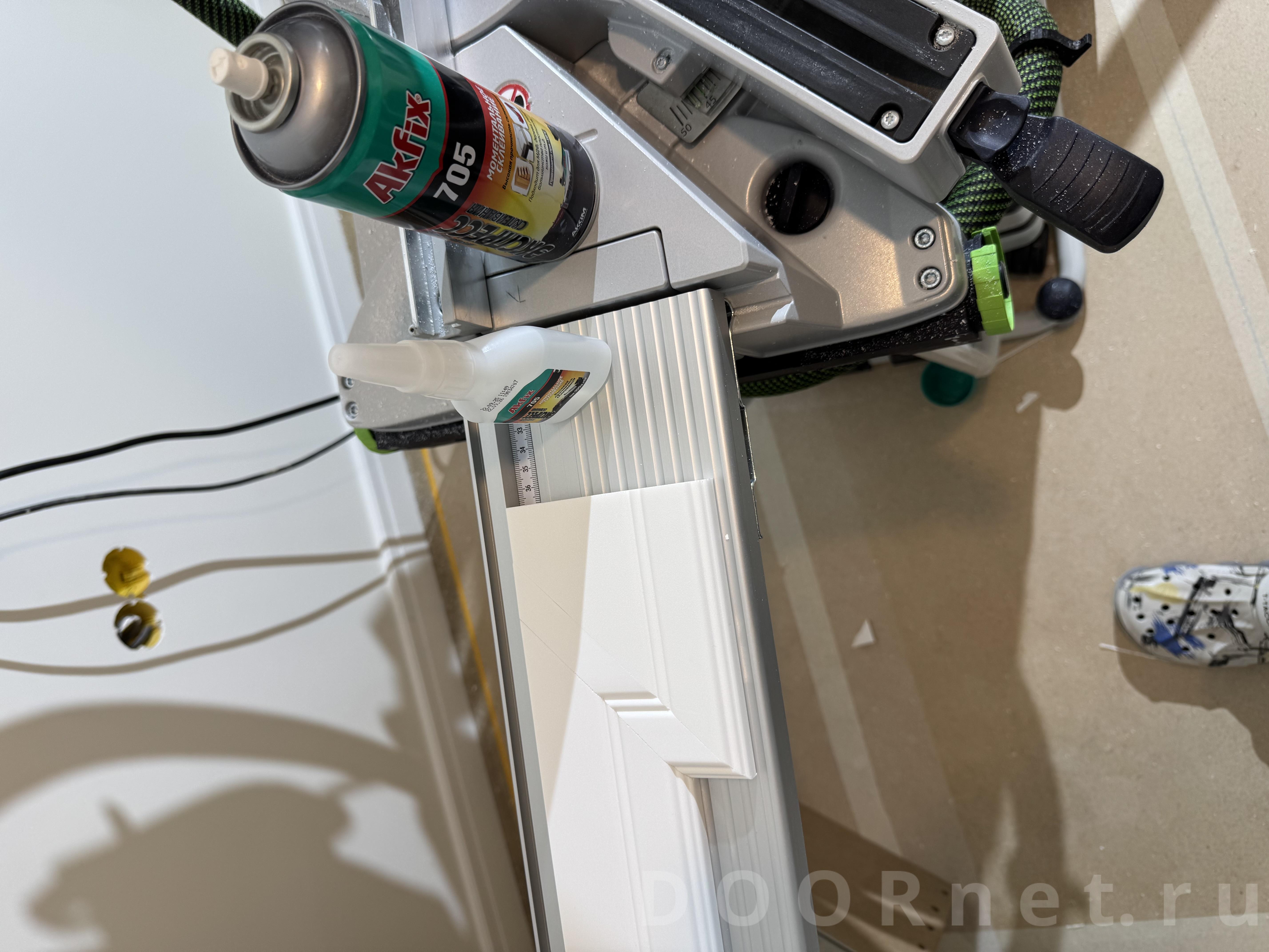

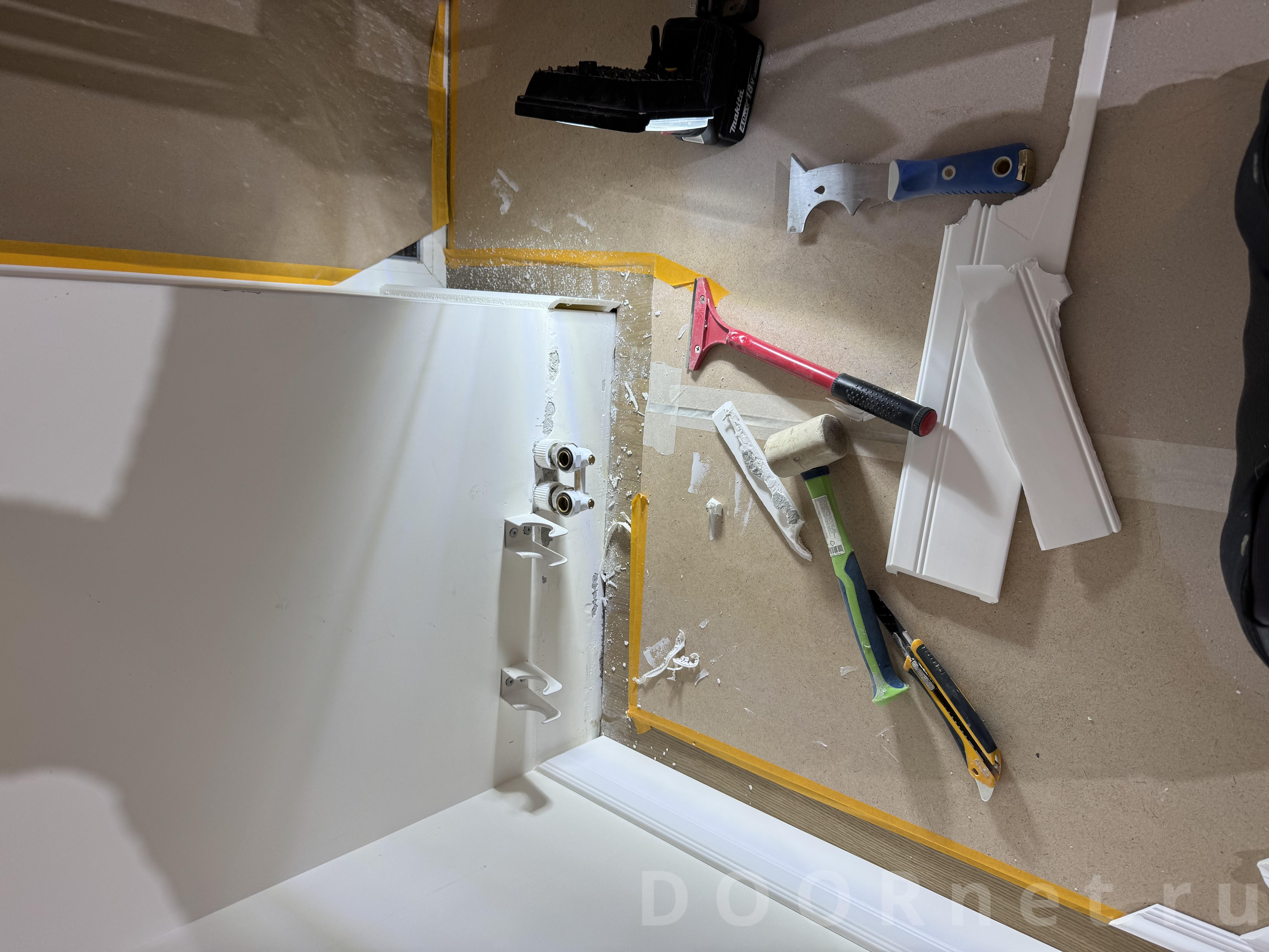

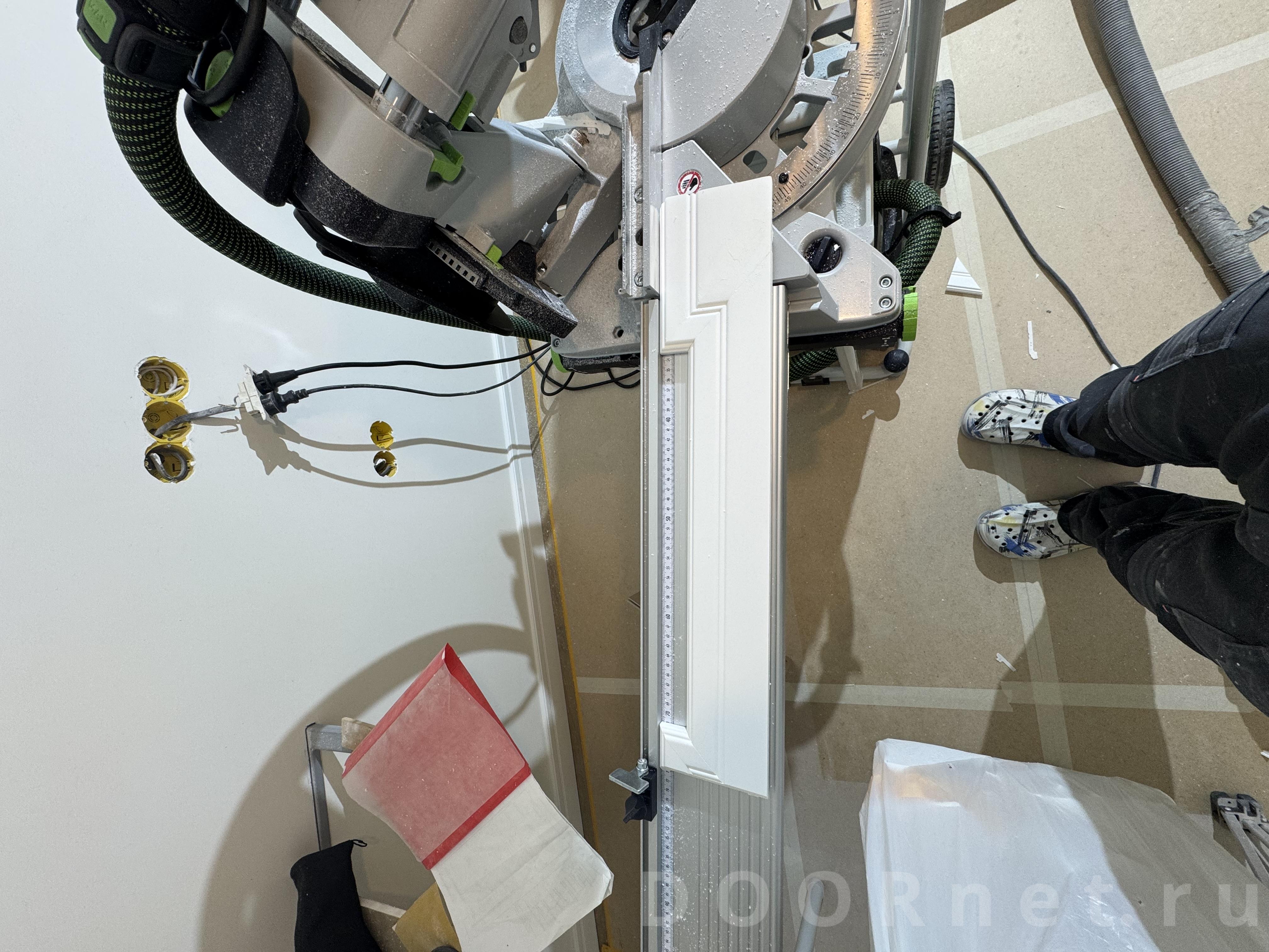

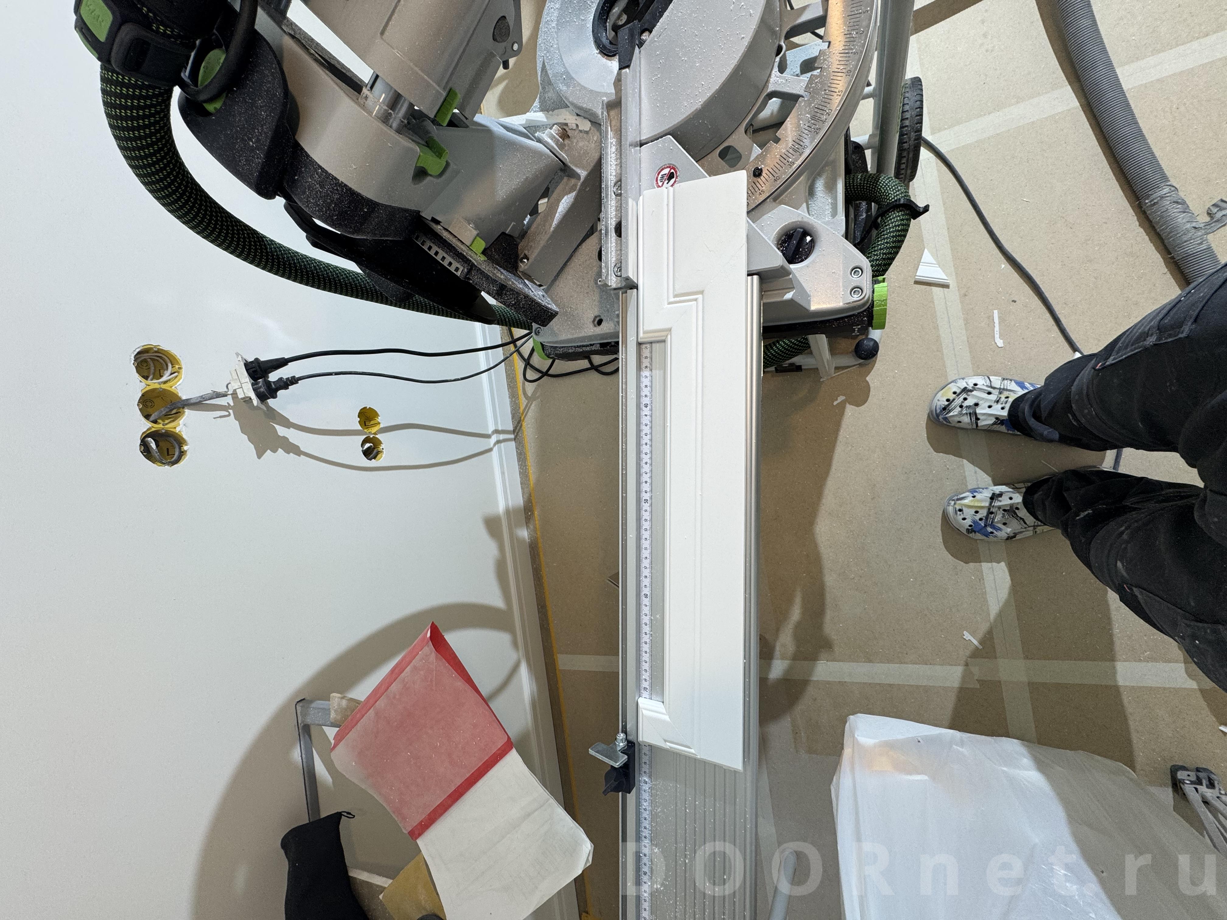

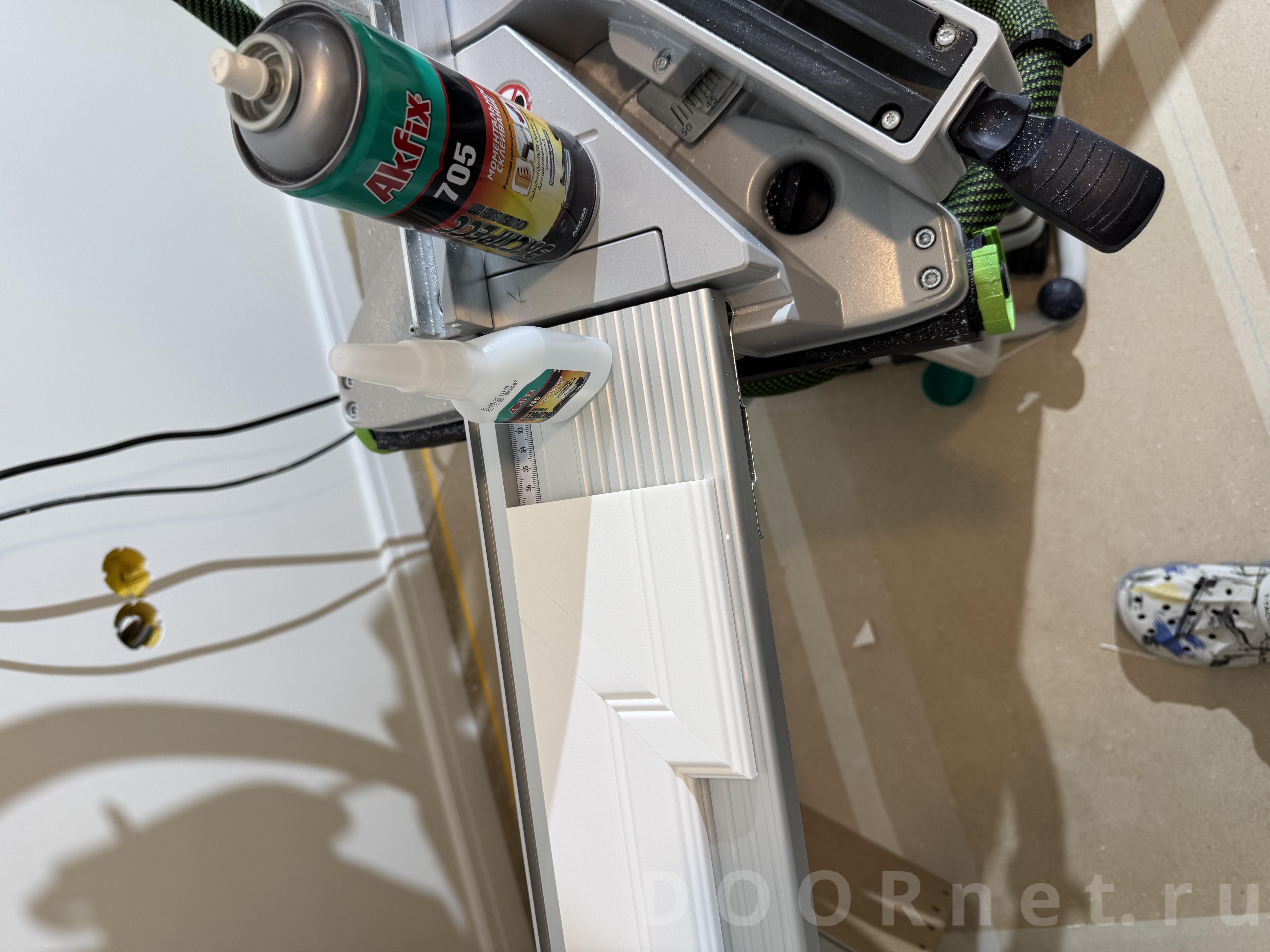

Распустил плинтус. Пилил на первой скорости. Немного всё равно плавился. Наклеил опоры.

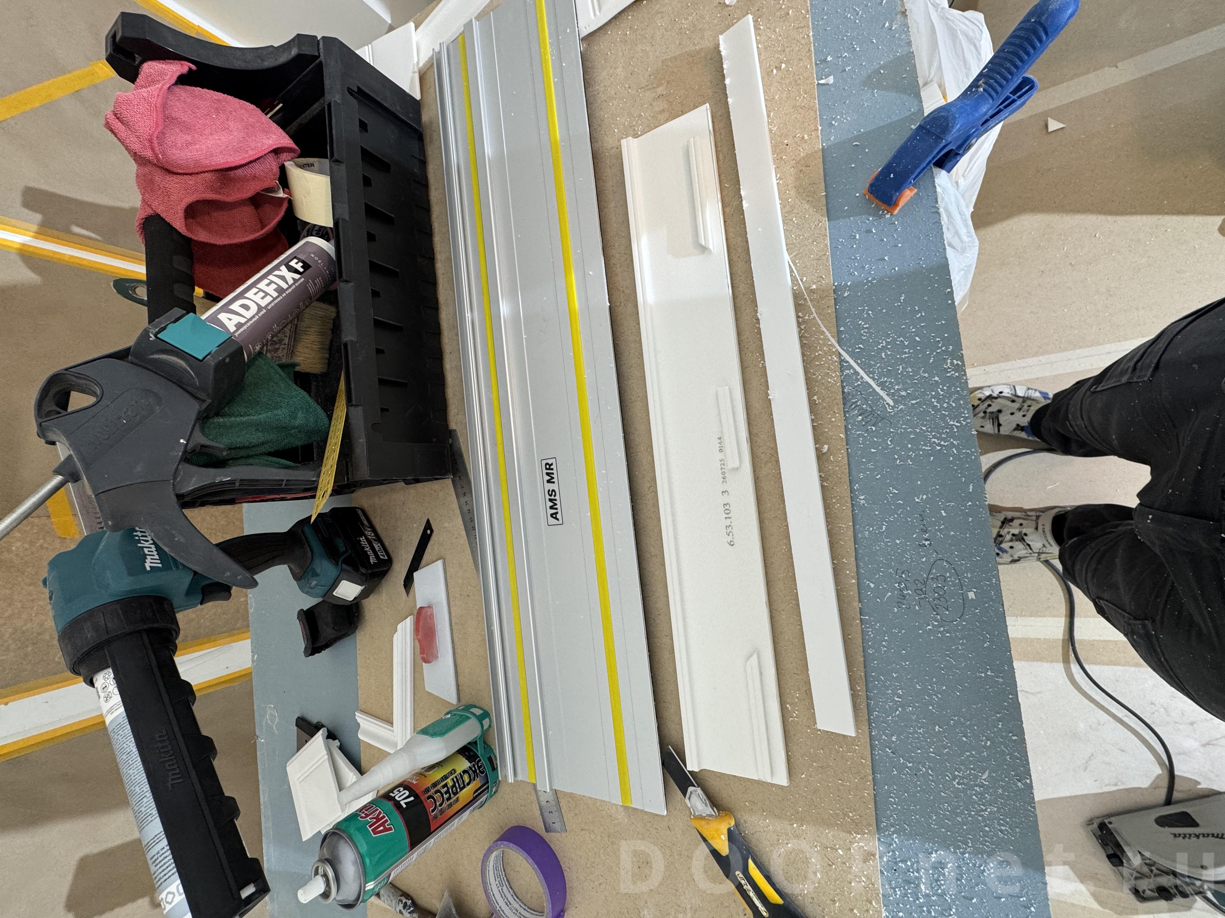

Далее конвертики
Далее конвертики
Склейка и обработка.

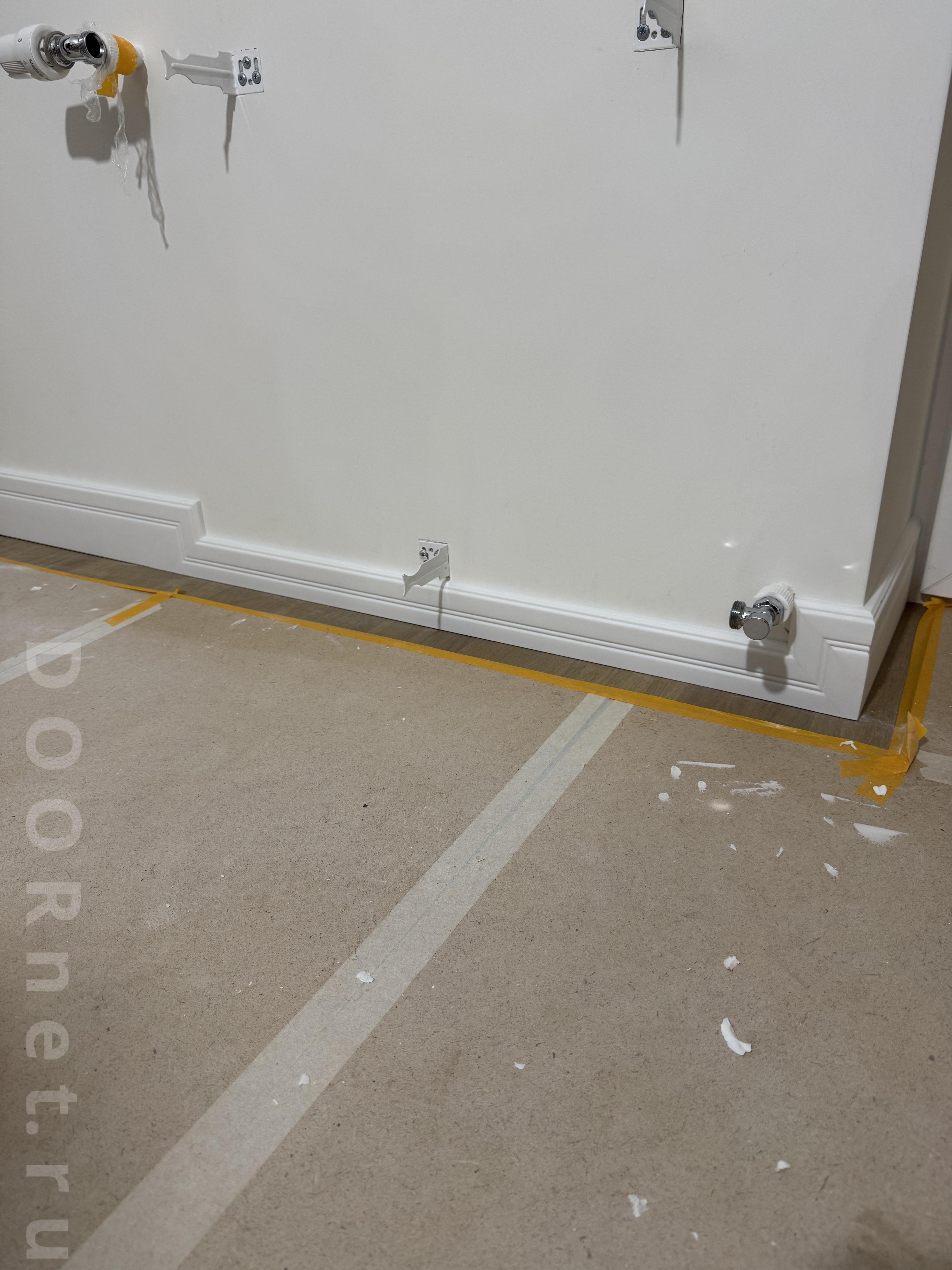

Монтаж
Монтаж
Конечный вариант. Так конечно смотрится лучше, чем до. И спасибо Сенсею Вольницкому, что был на связи. Очень помог ответами на мои вопросы.
