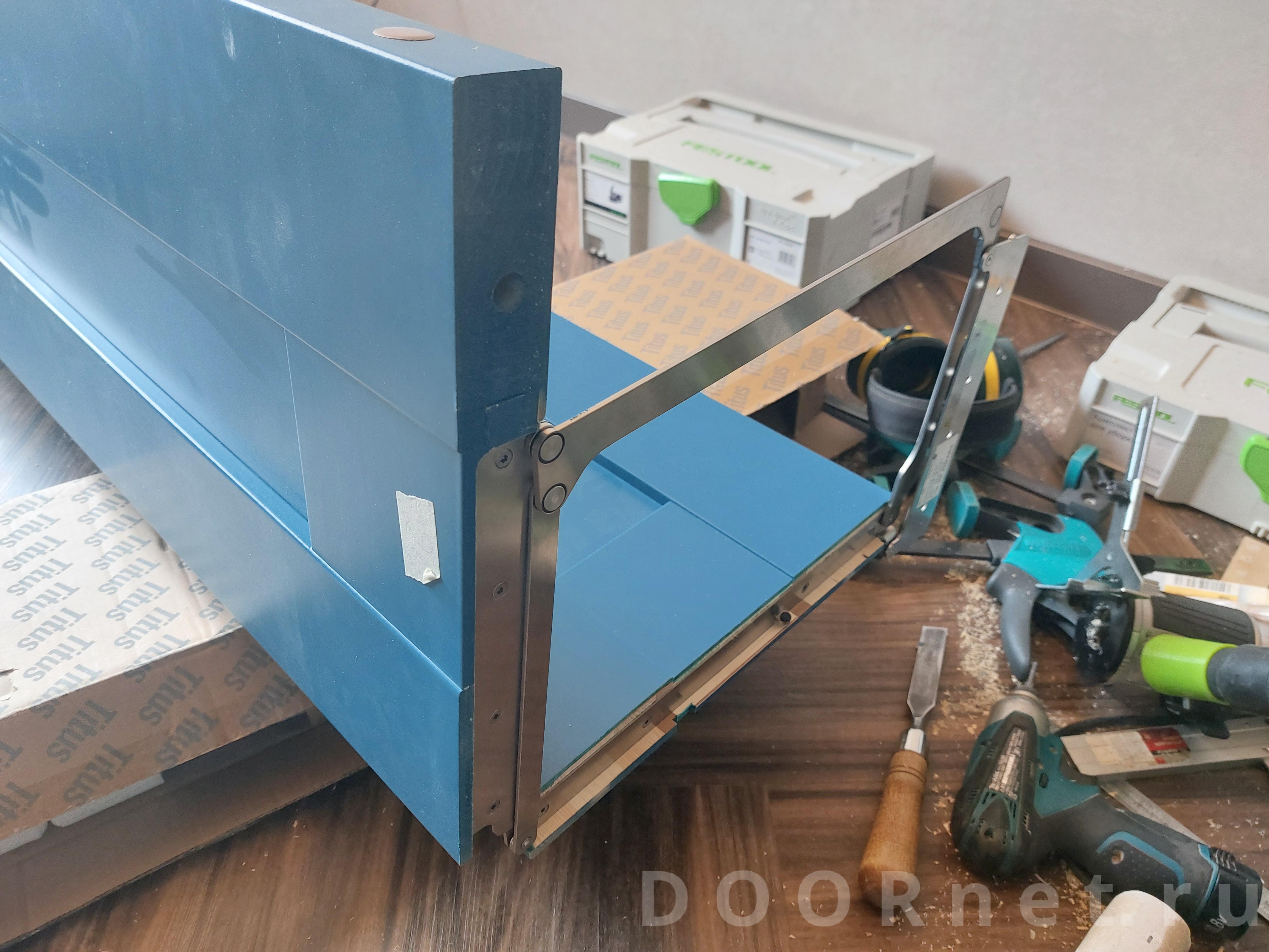

Основное🦋 twice 180⁰ COMPACK (врезка, монтаж)
в подробностях + фото

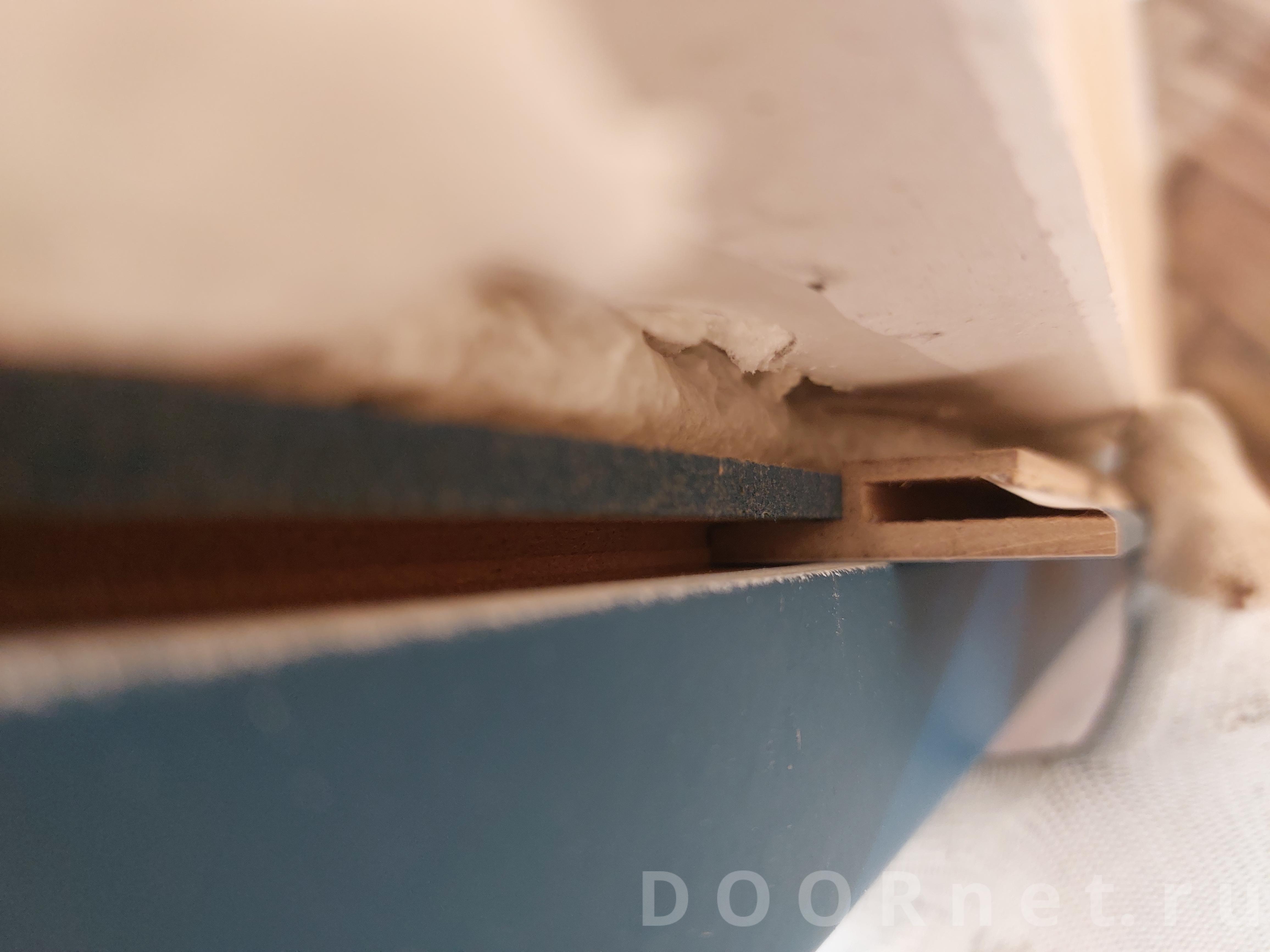

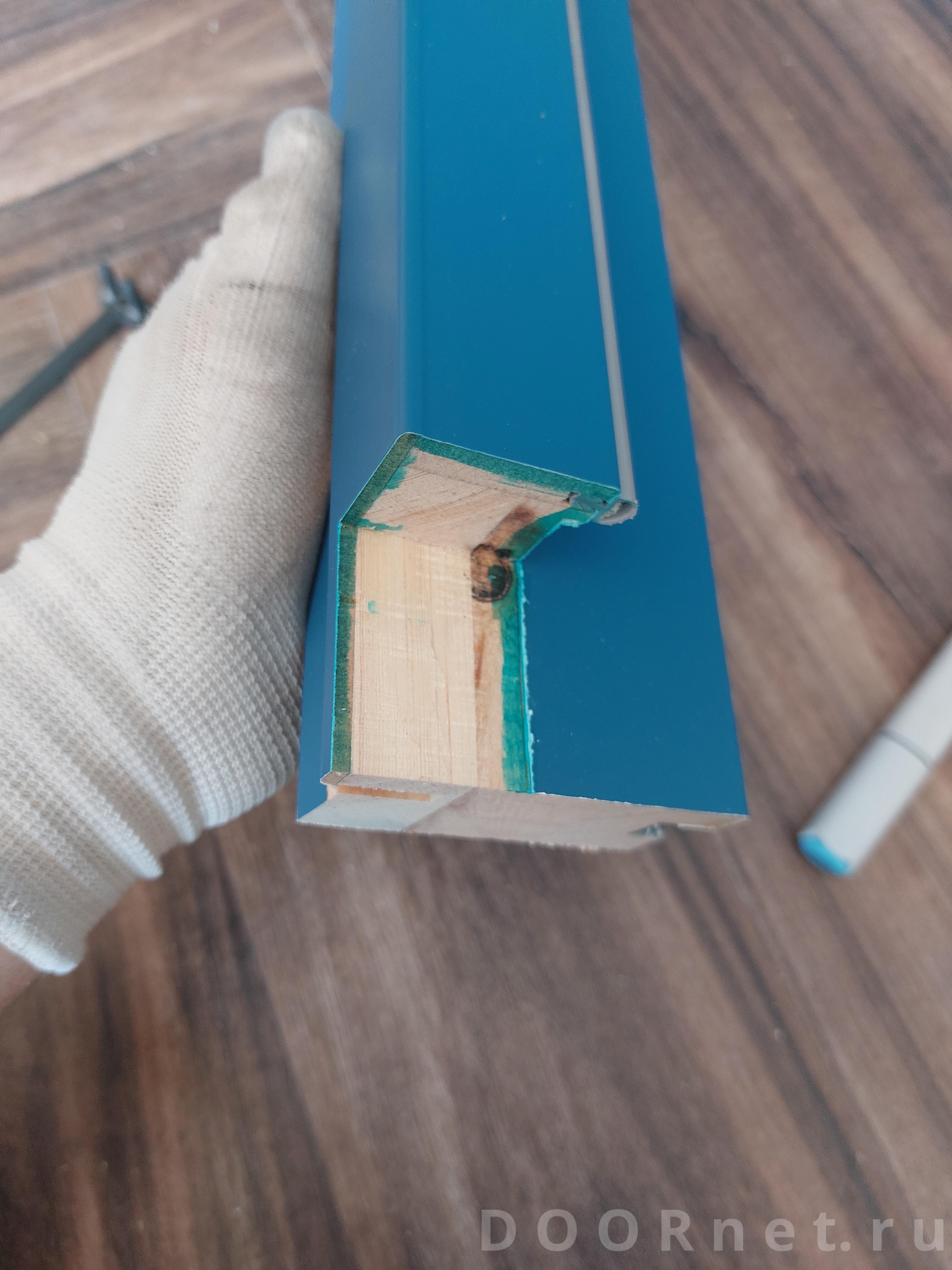

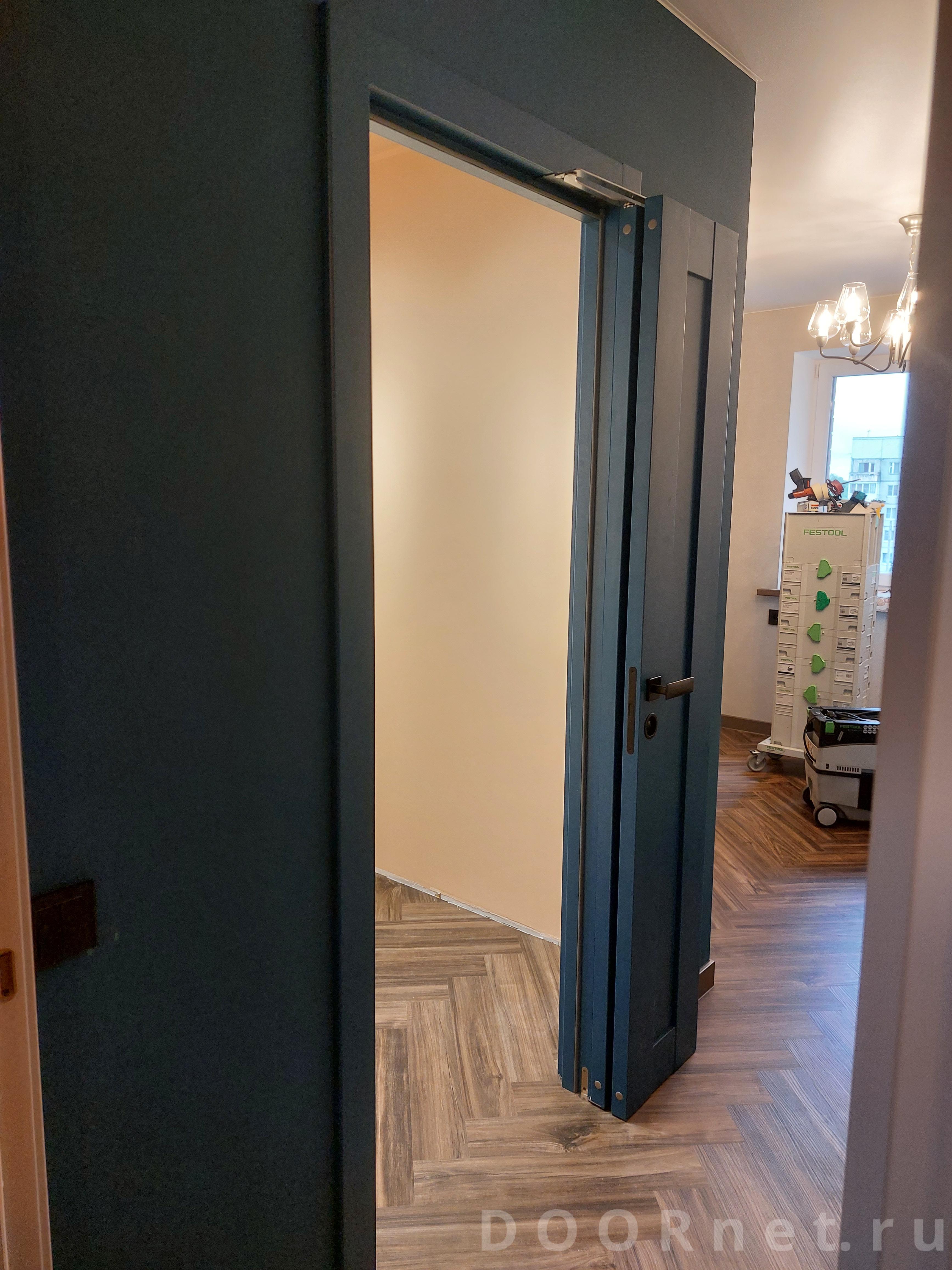

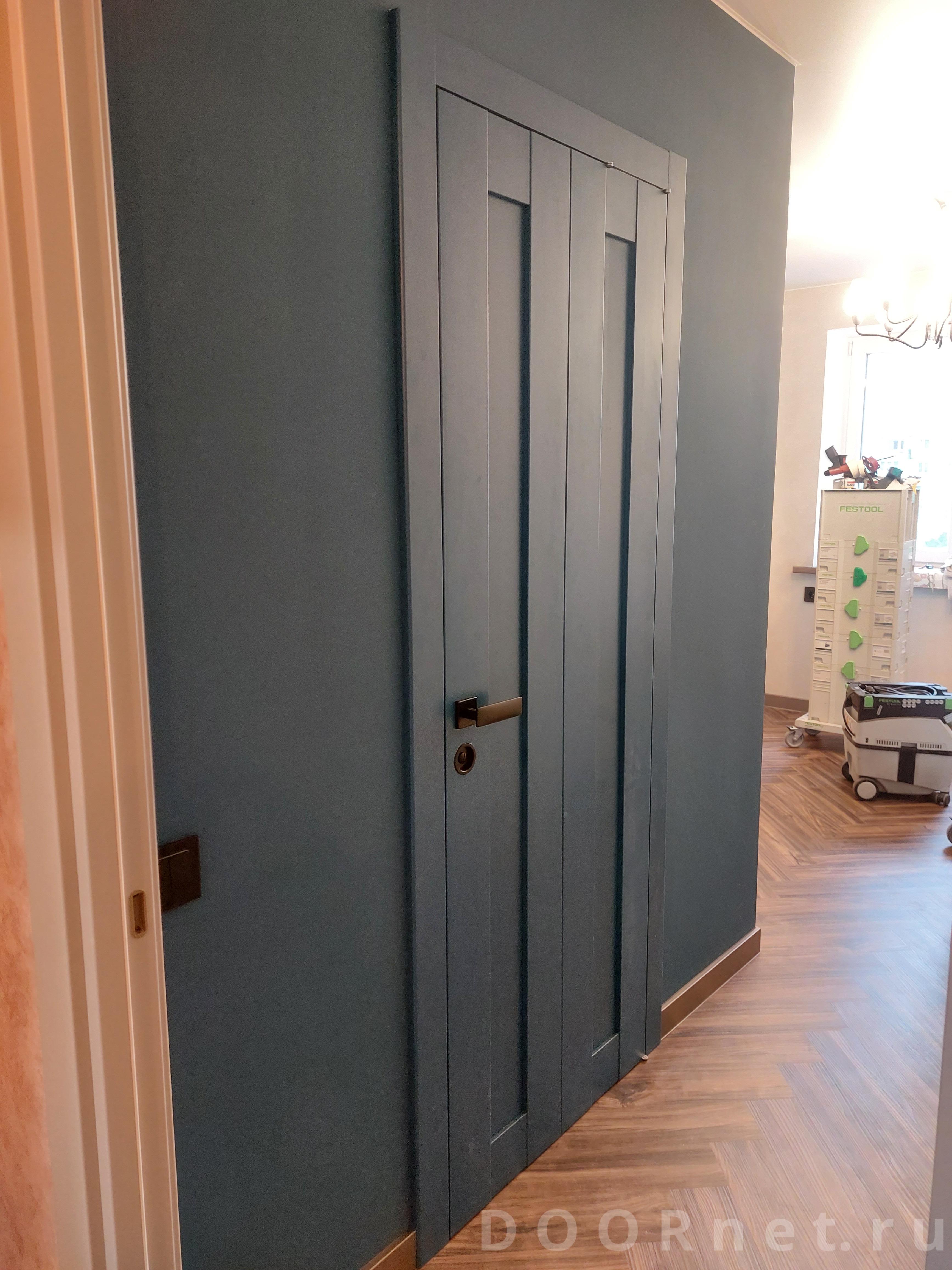

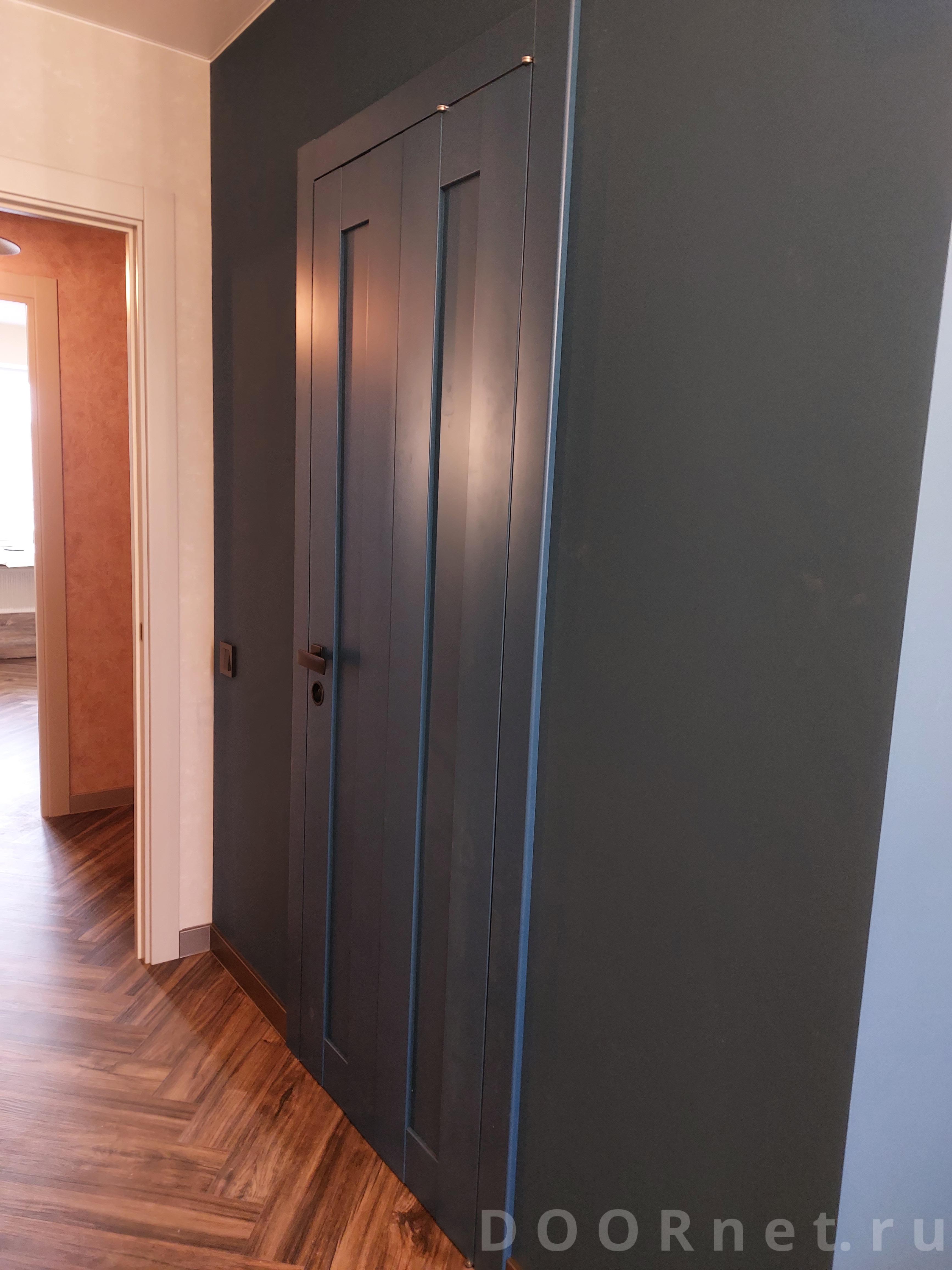

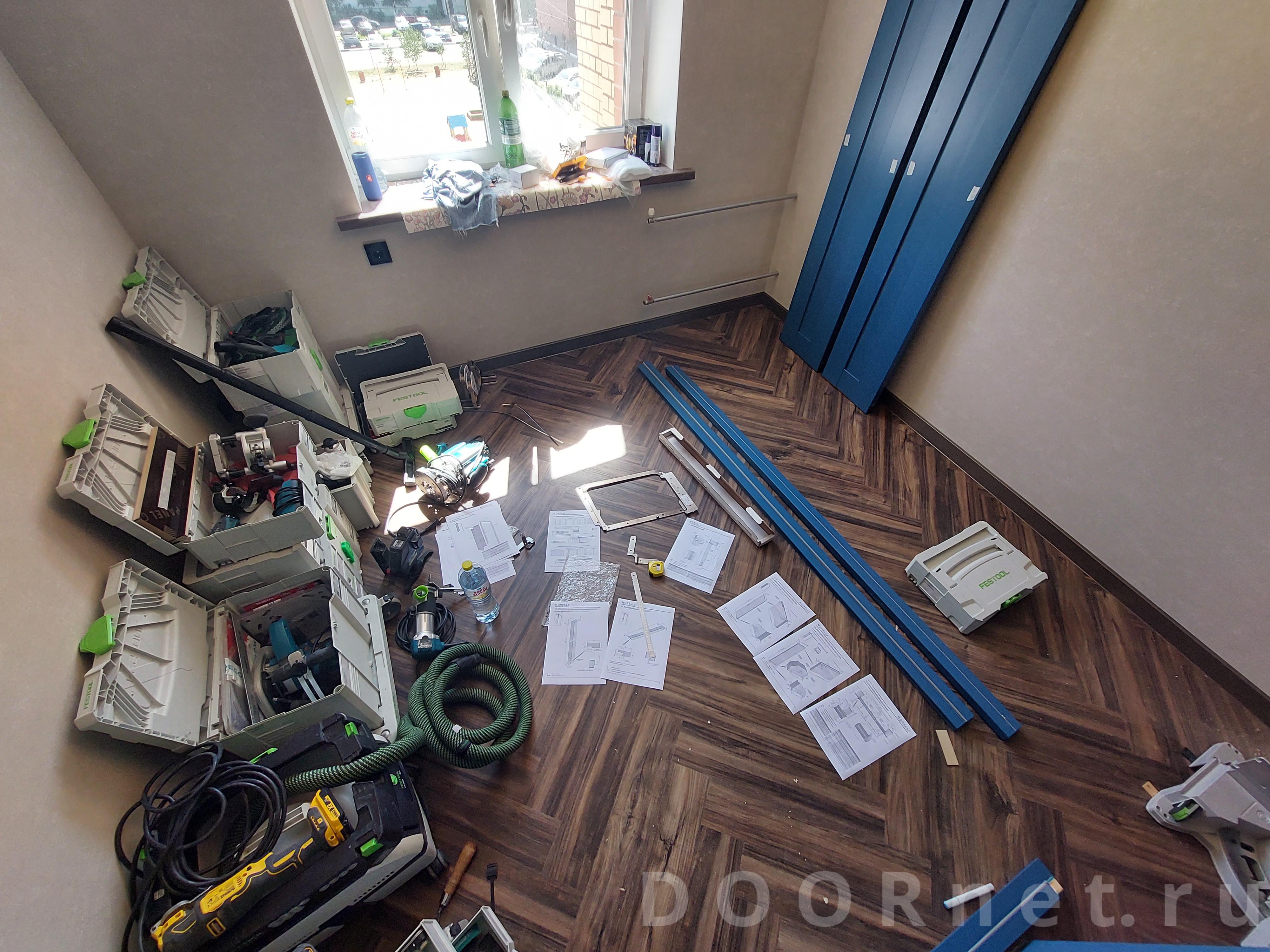

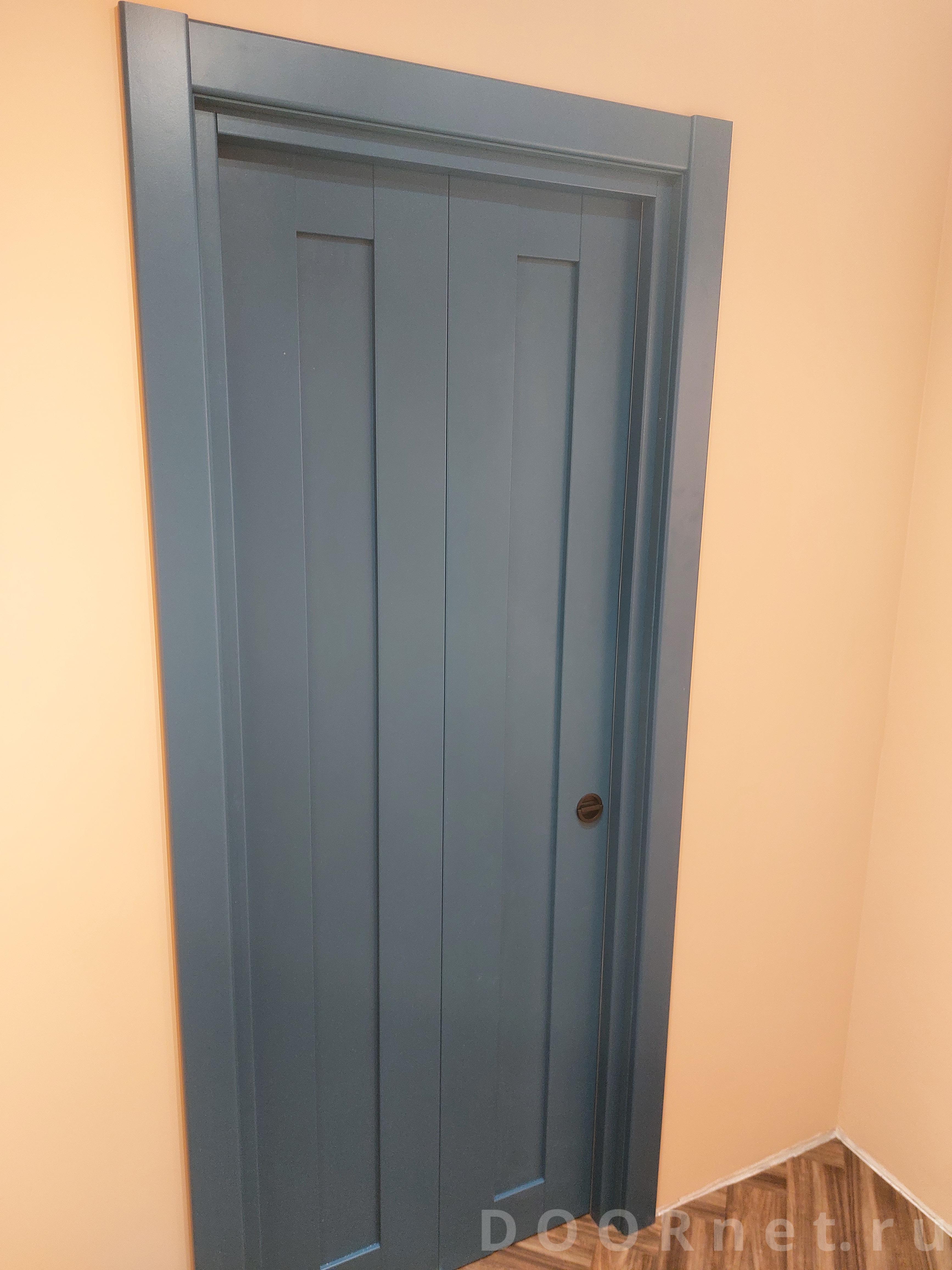

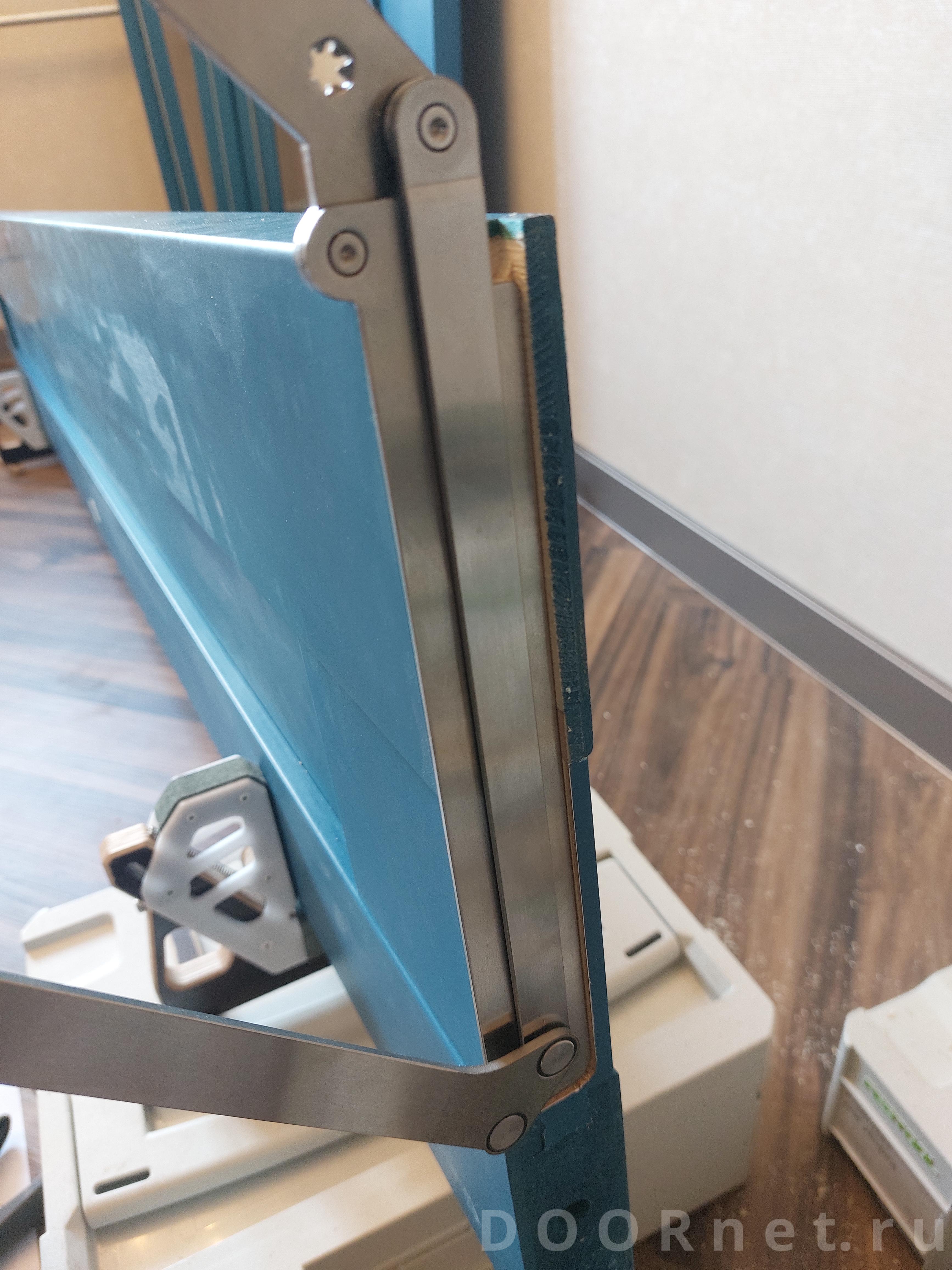

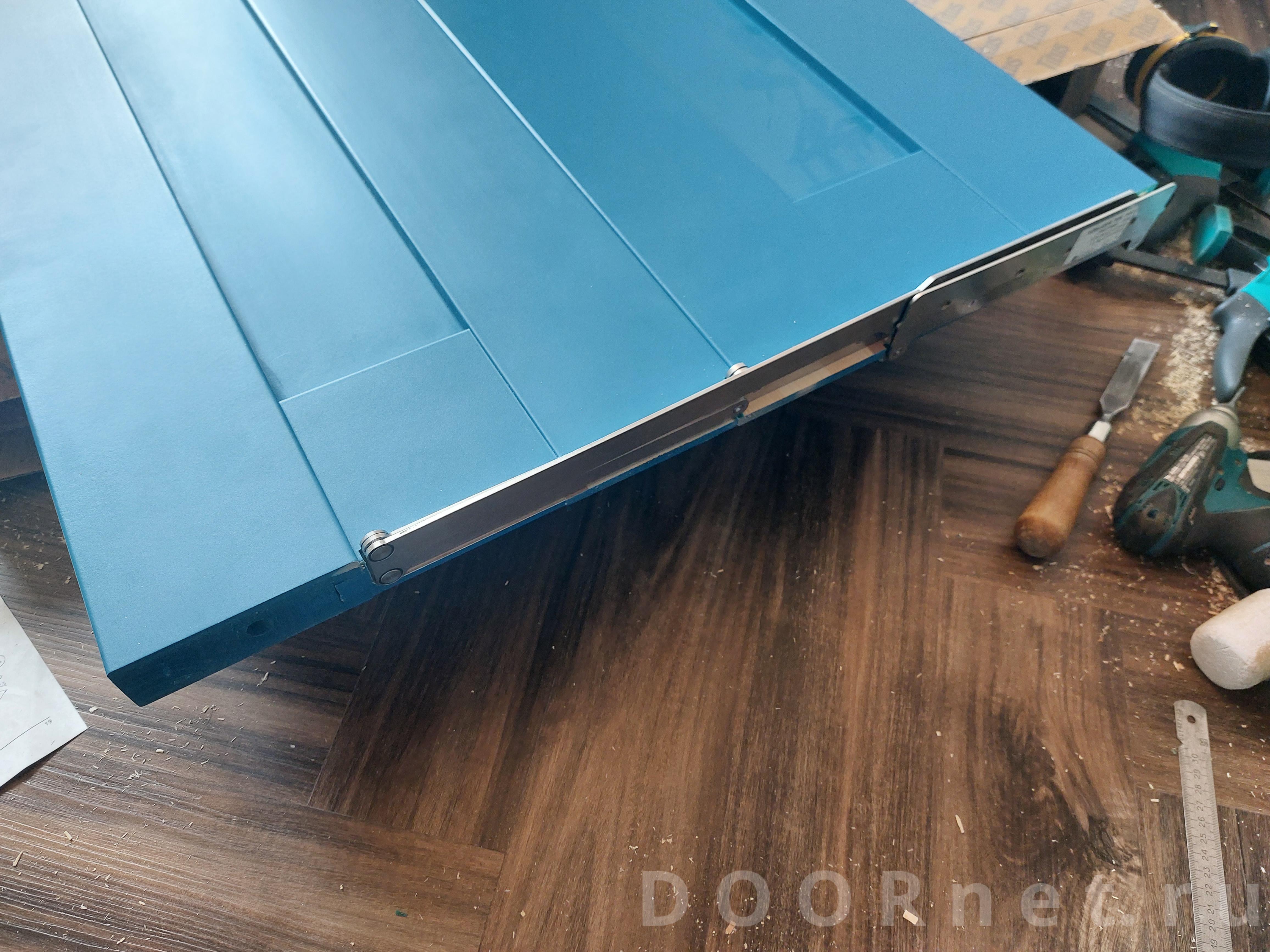

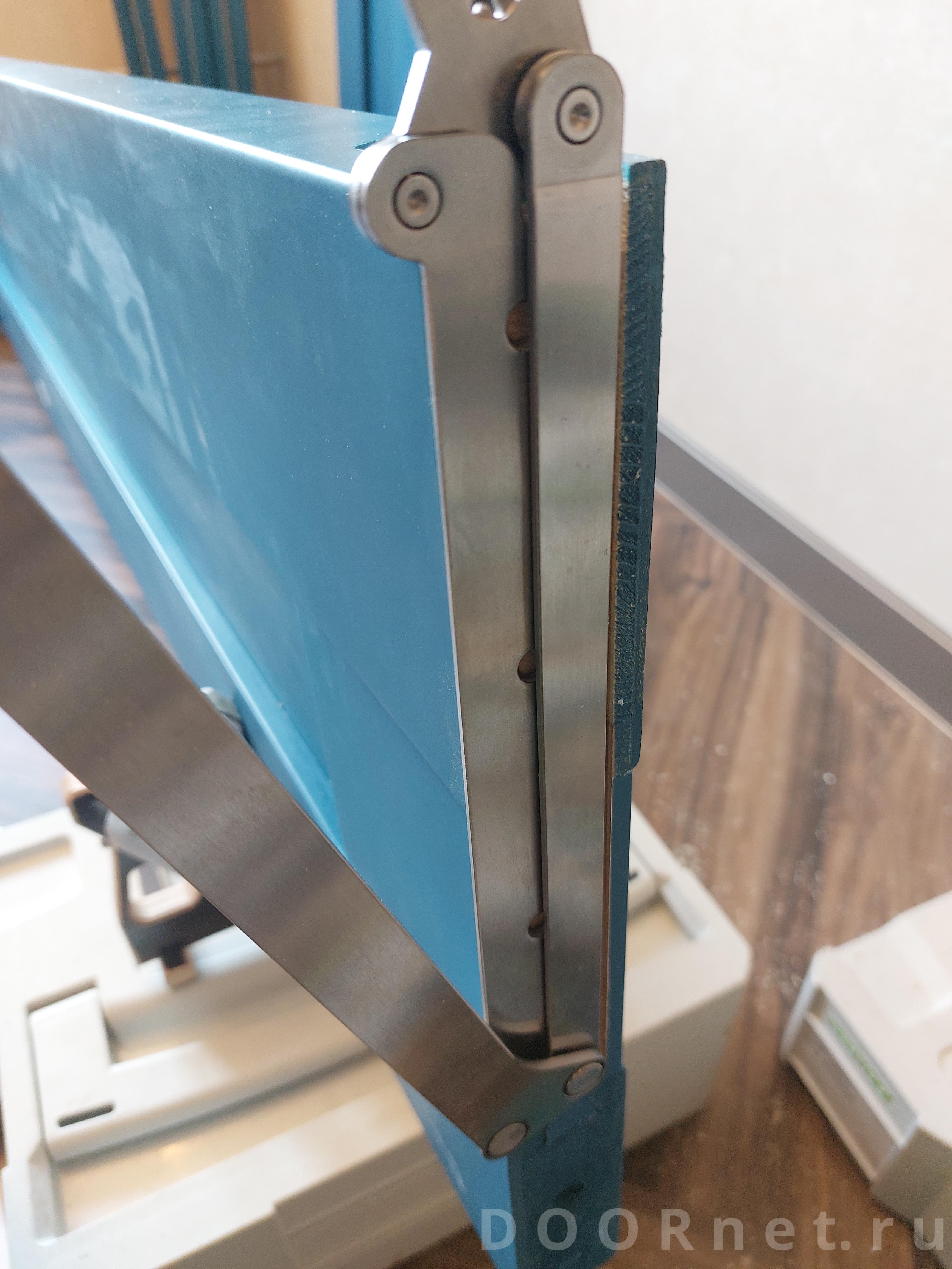

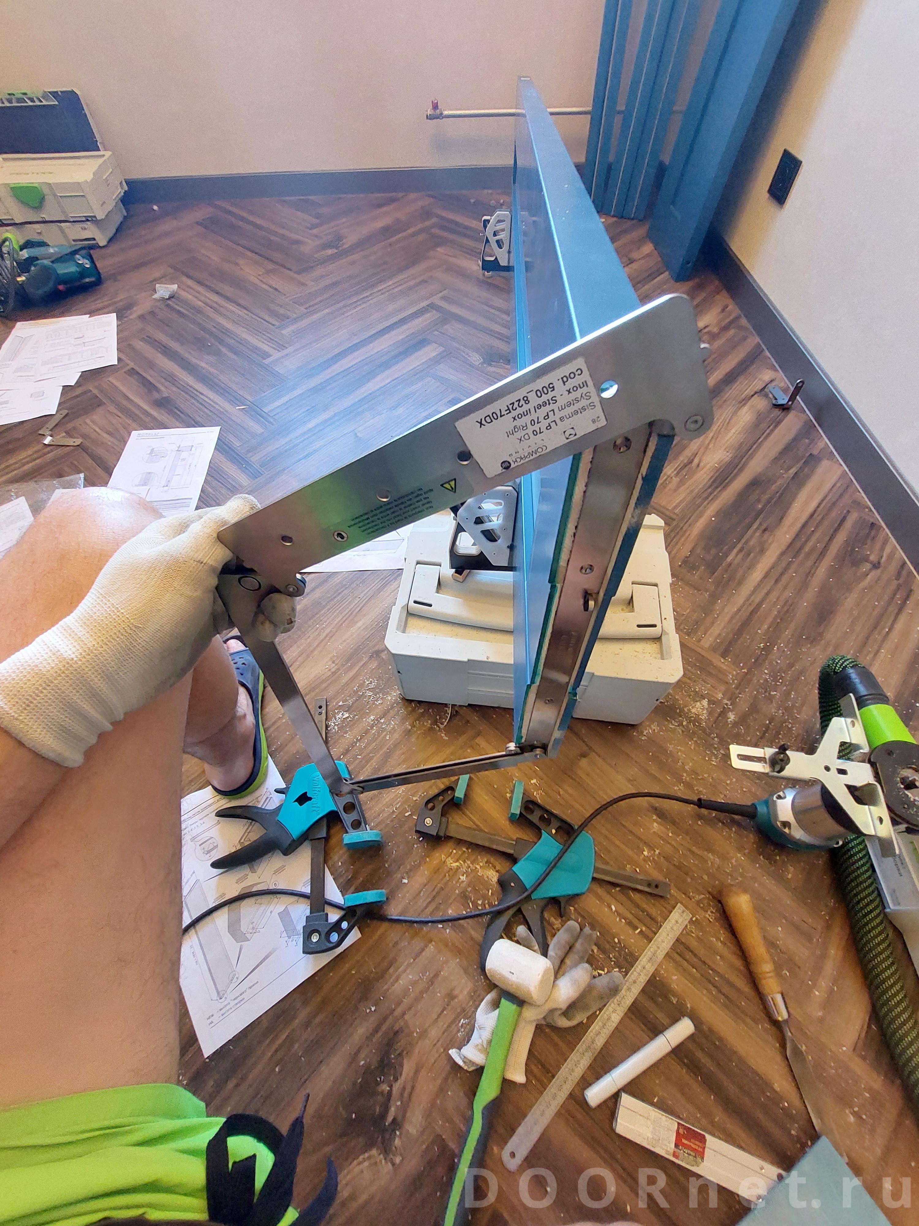

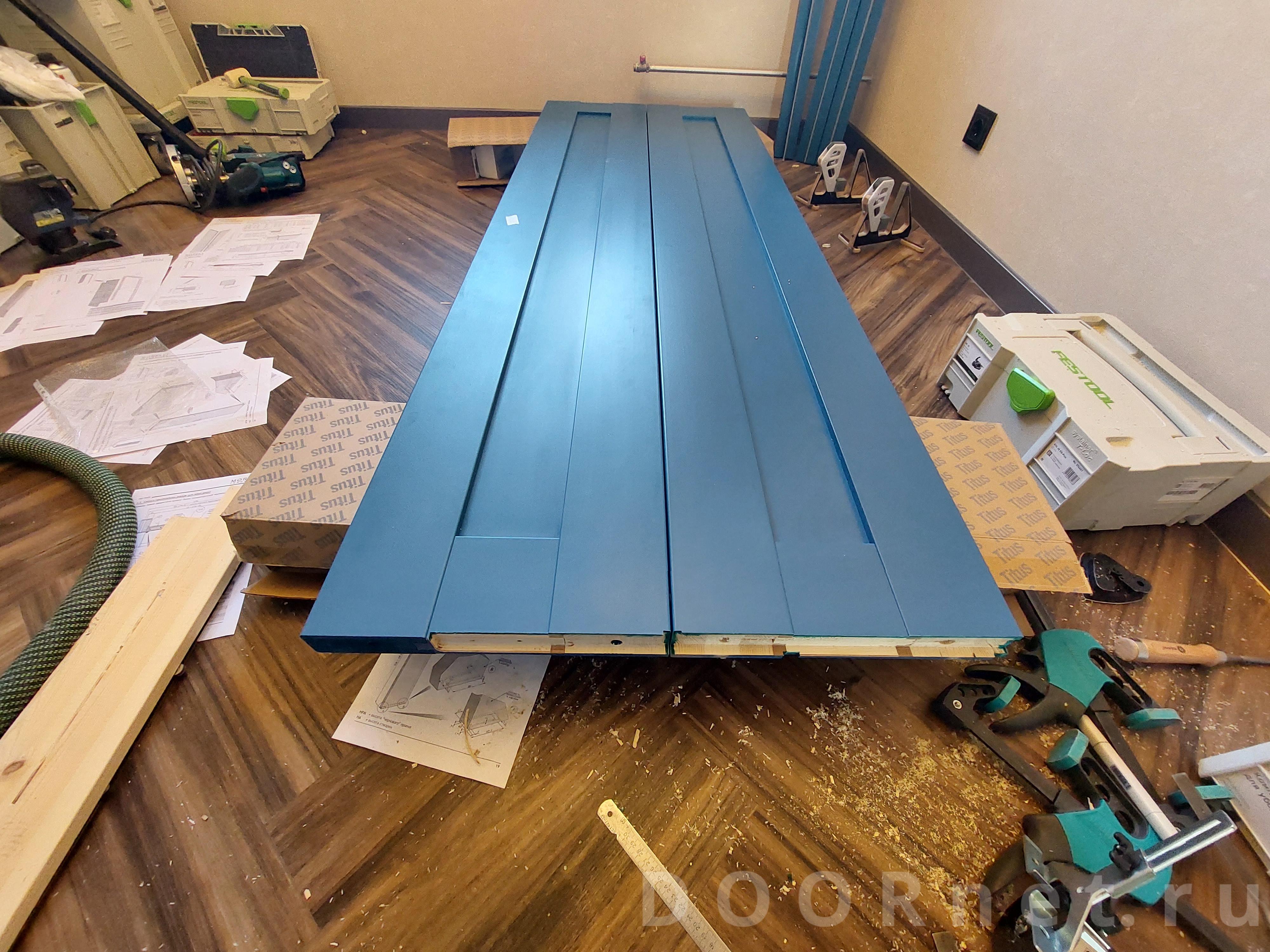

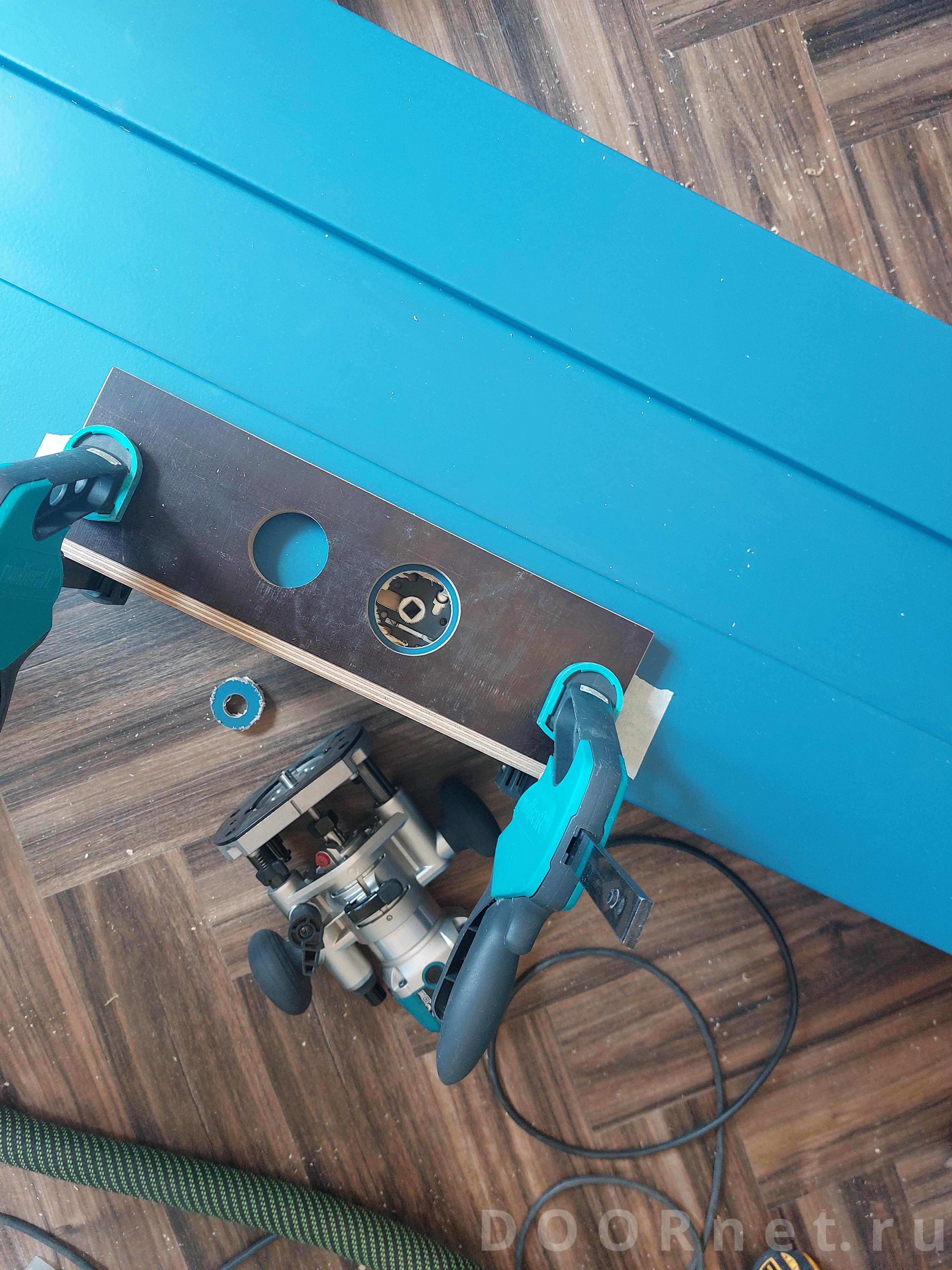

Полотна 350 + 350.

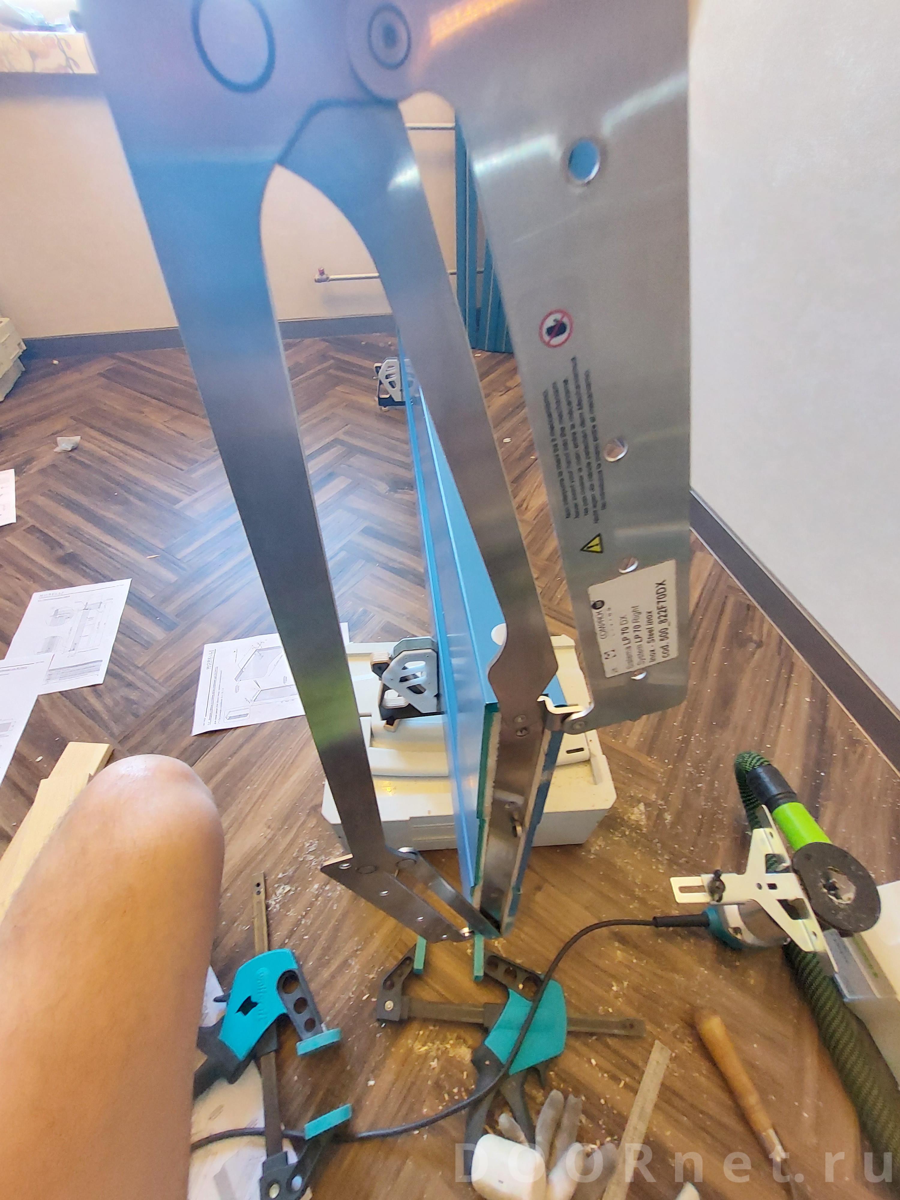

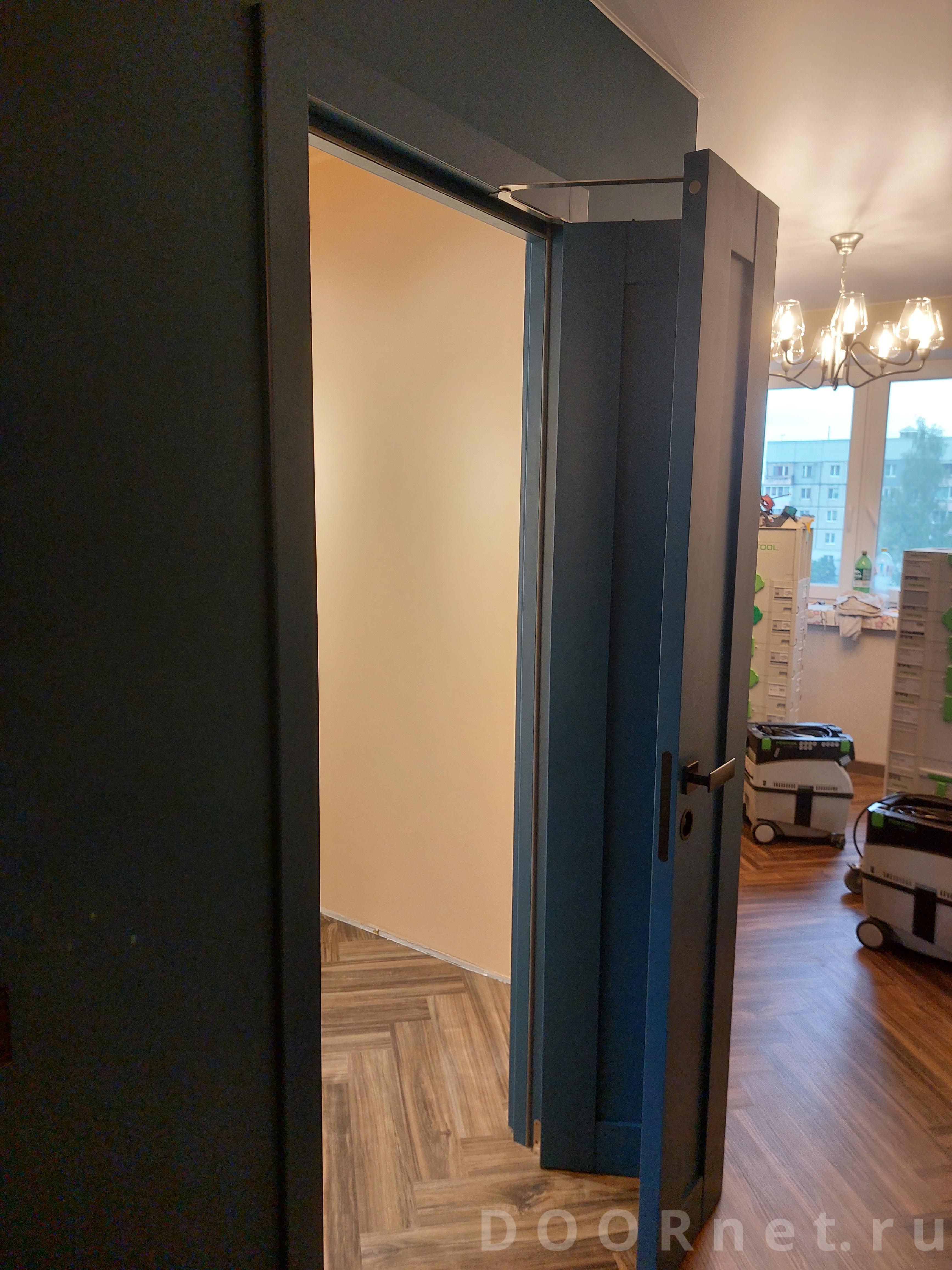

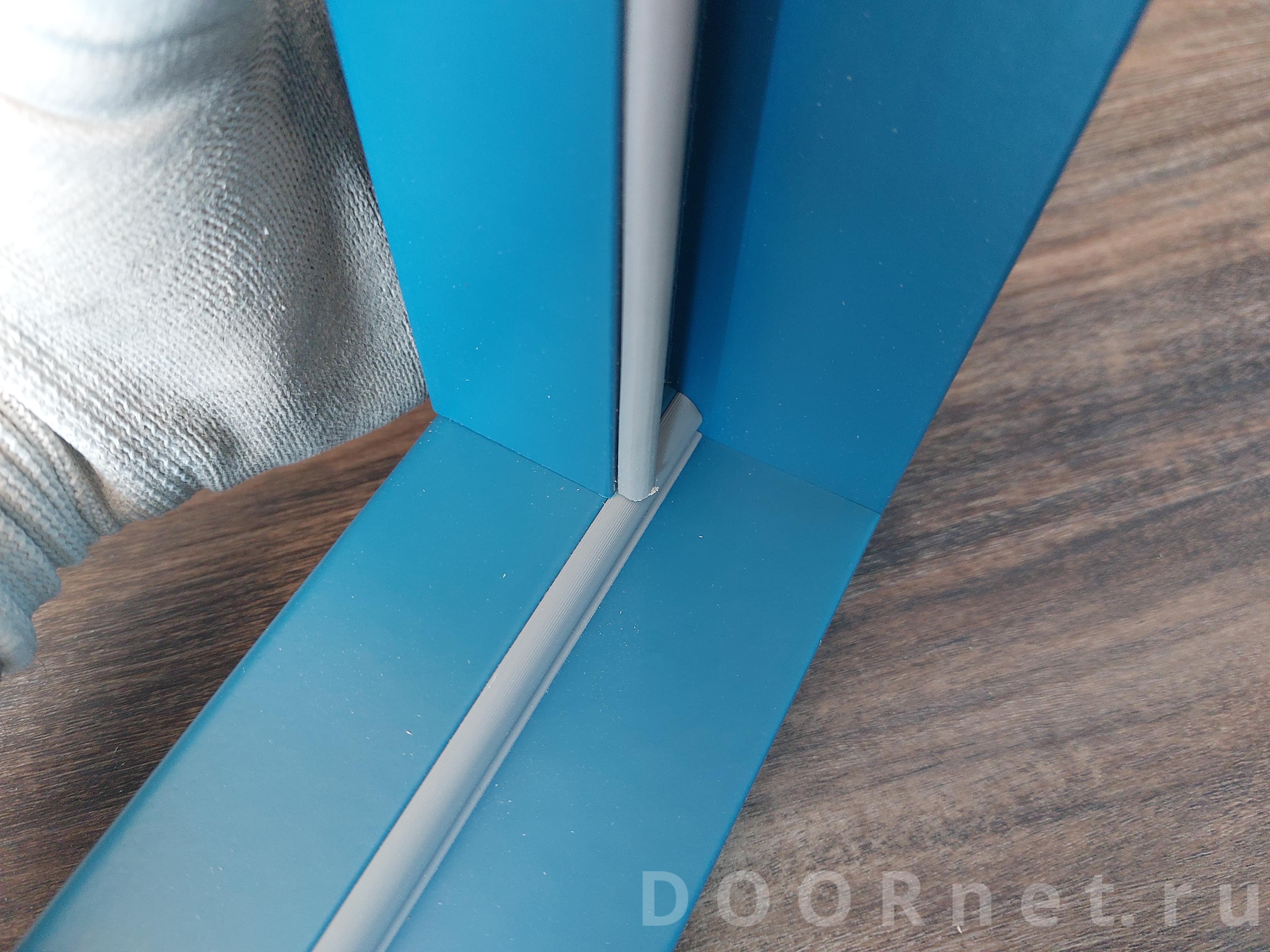

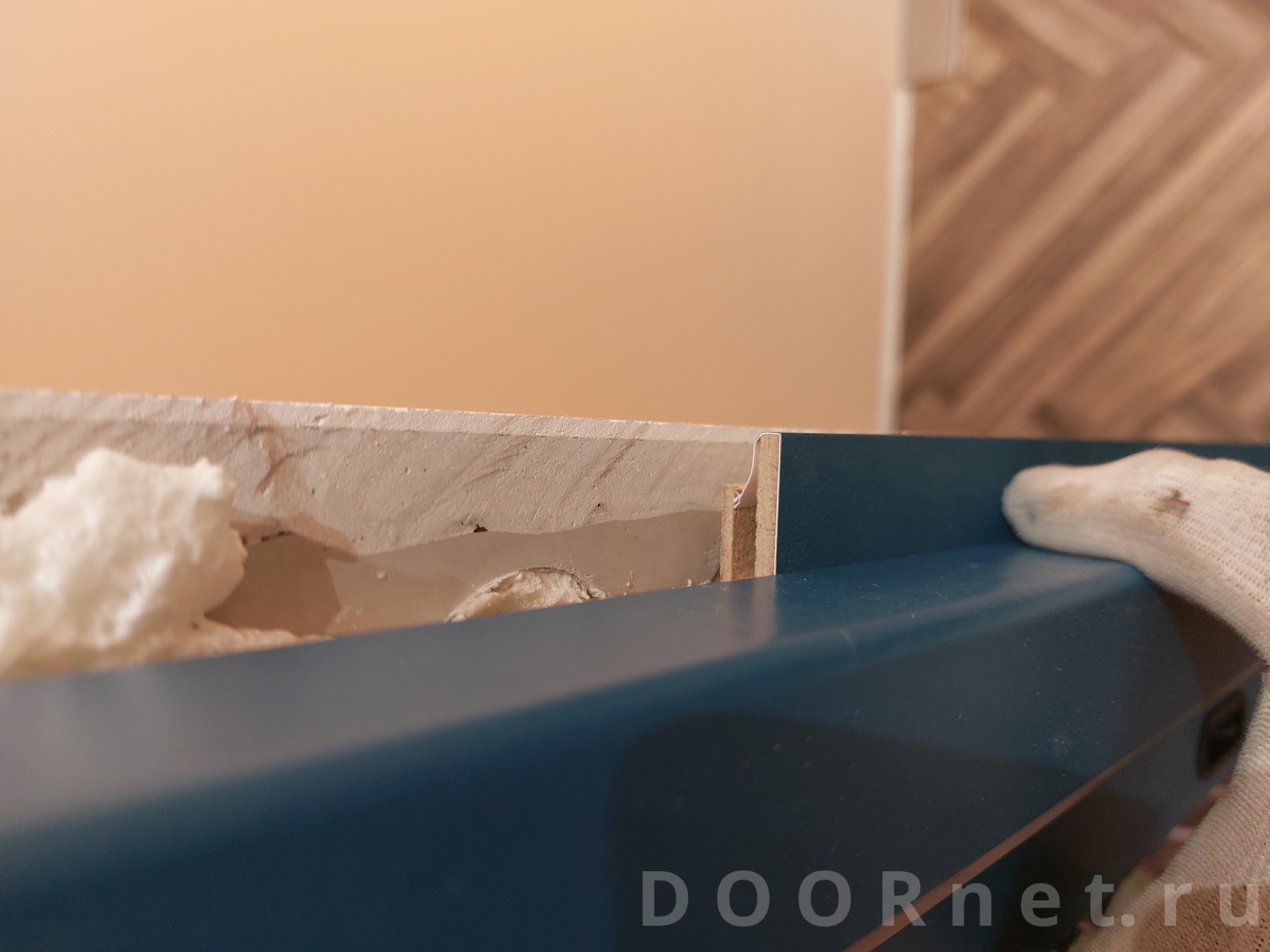

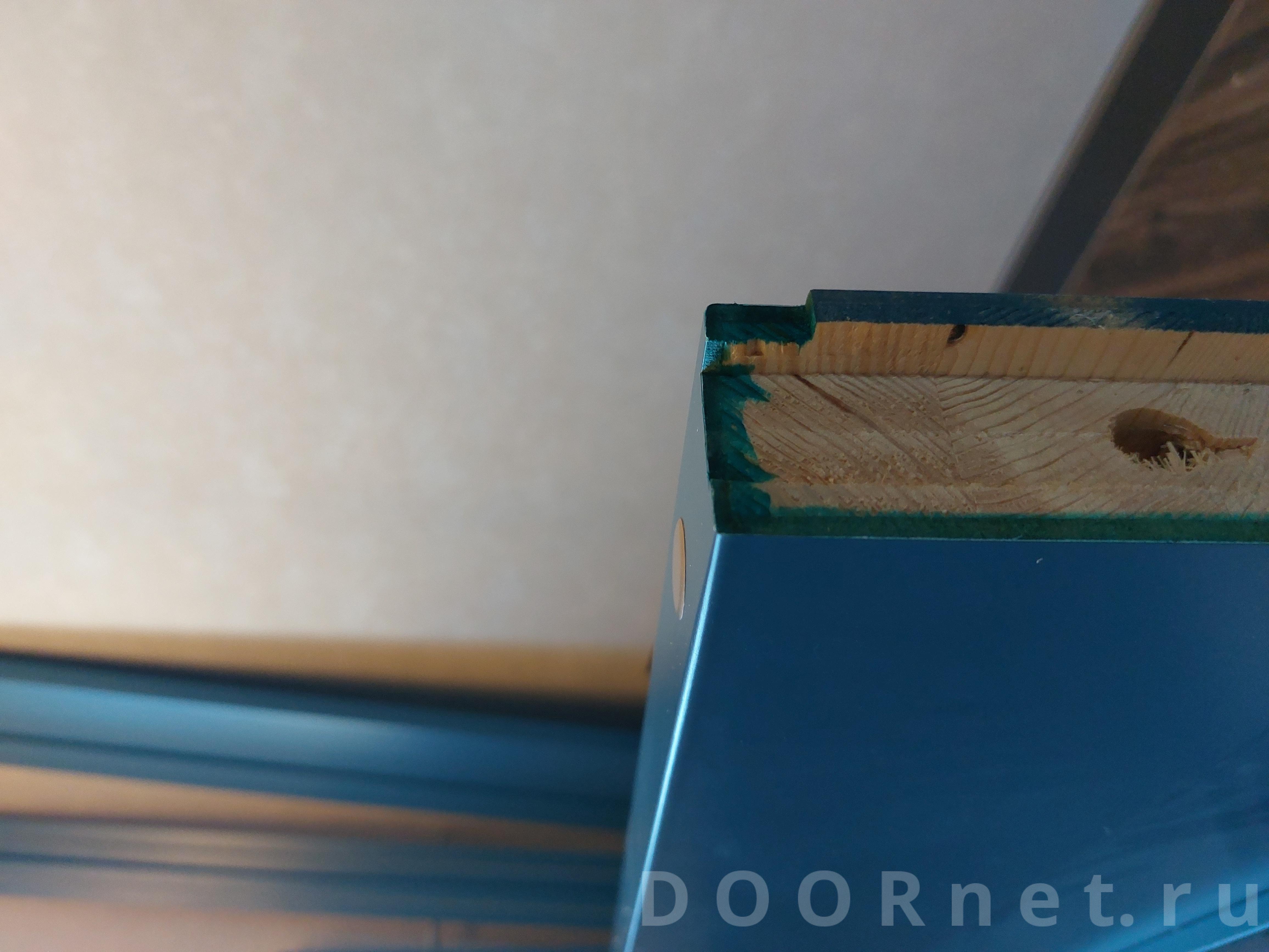

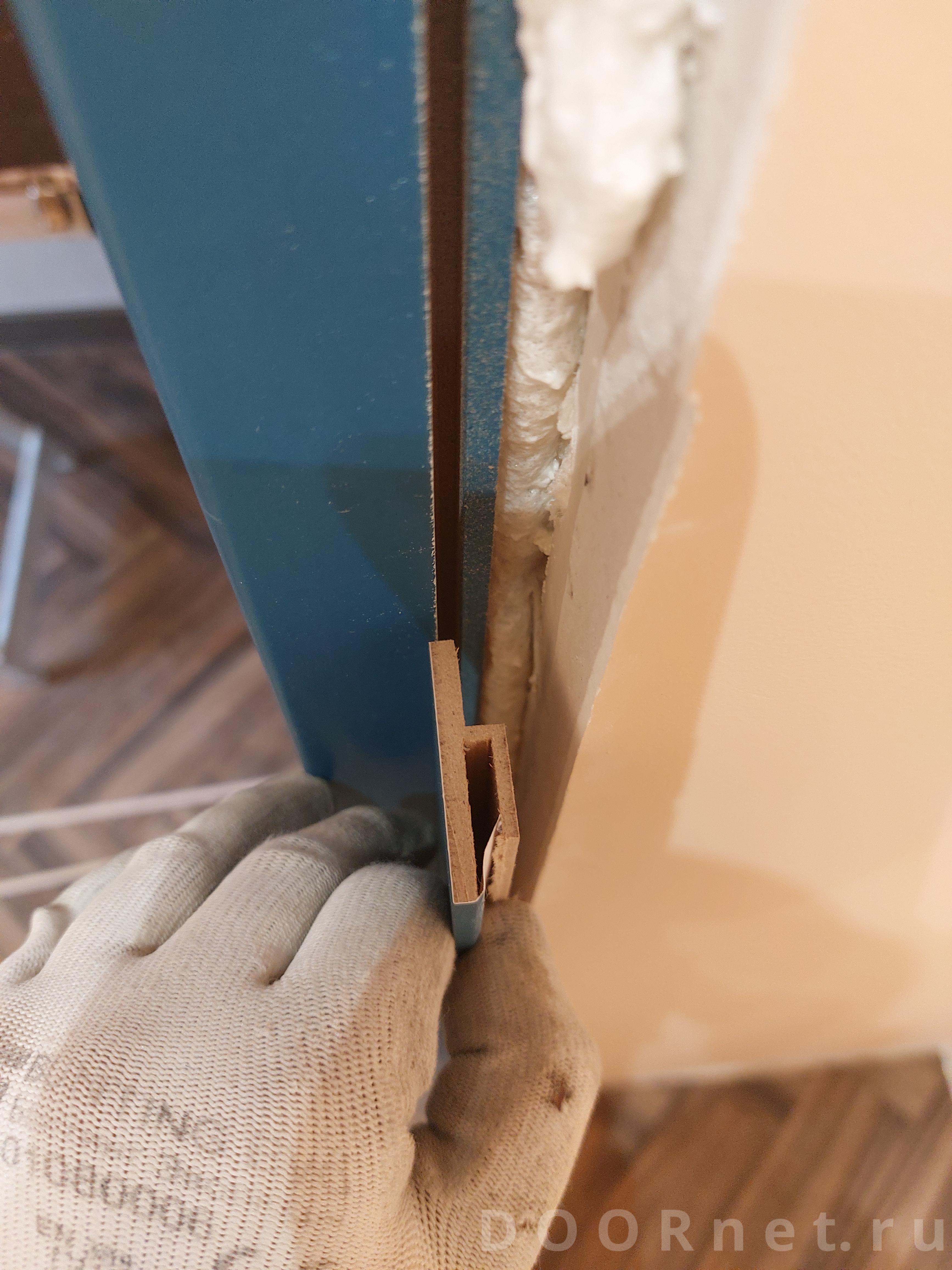

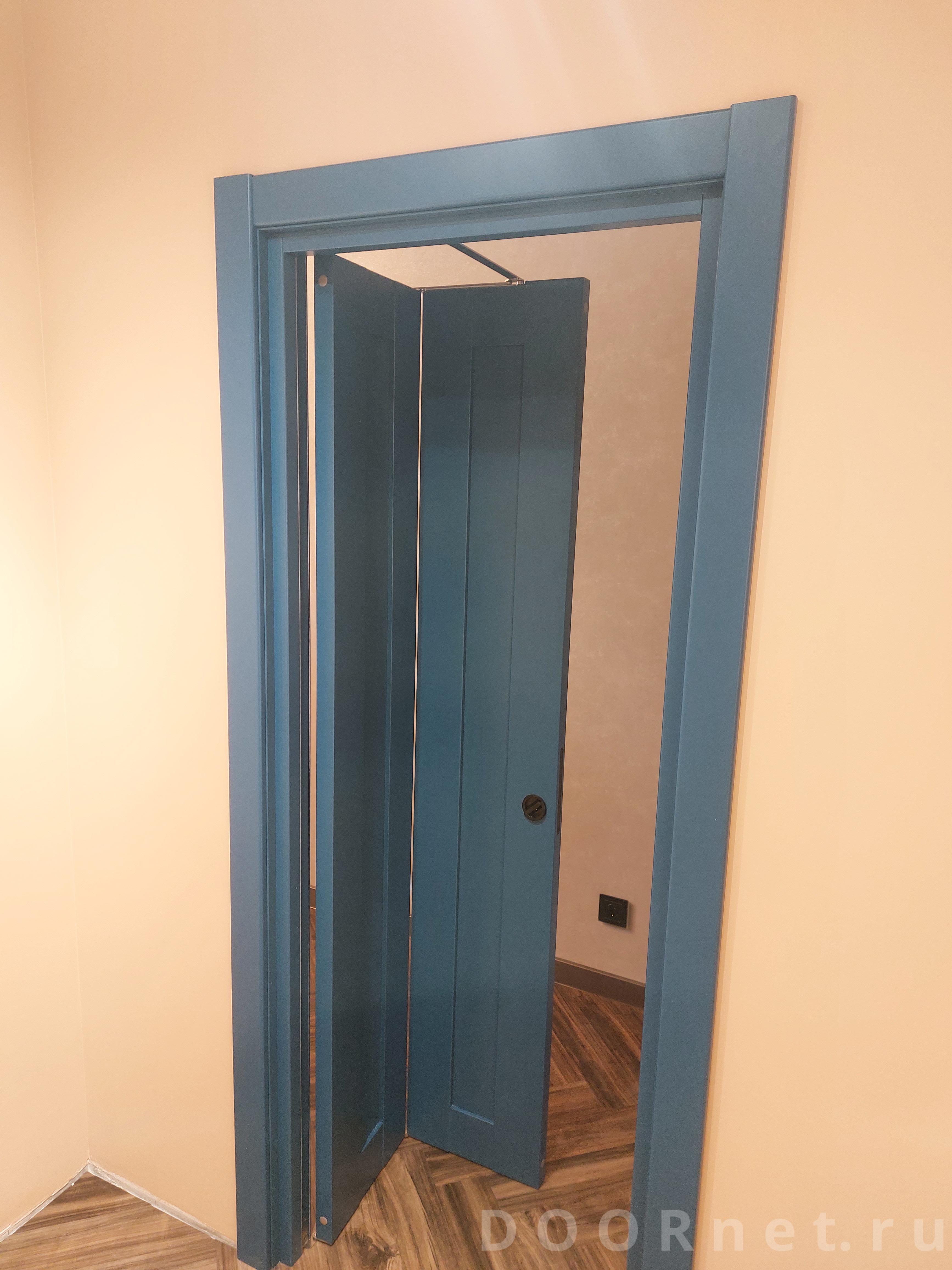

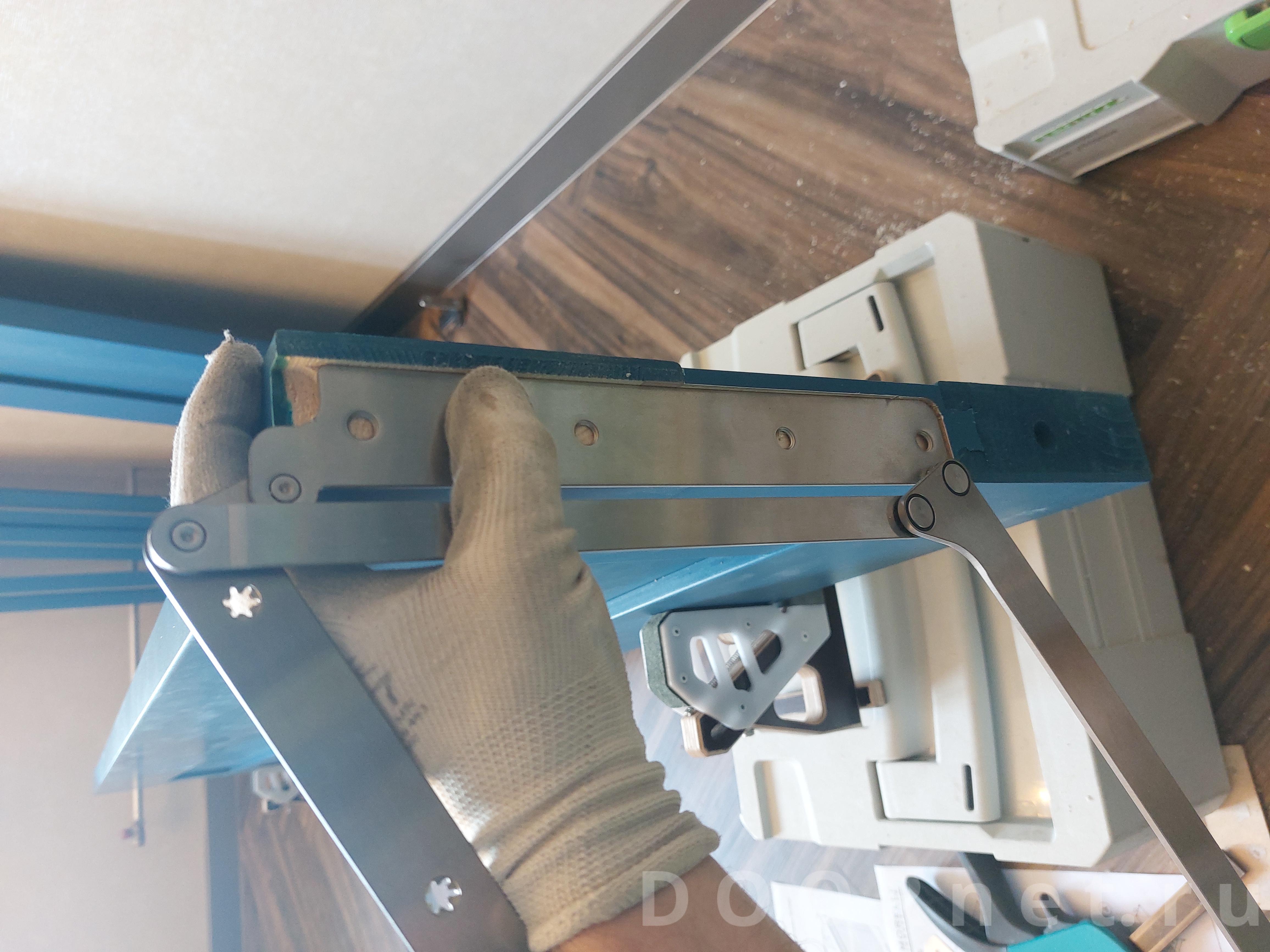

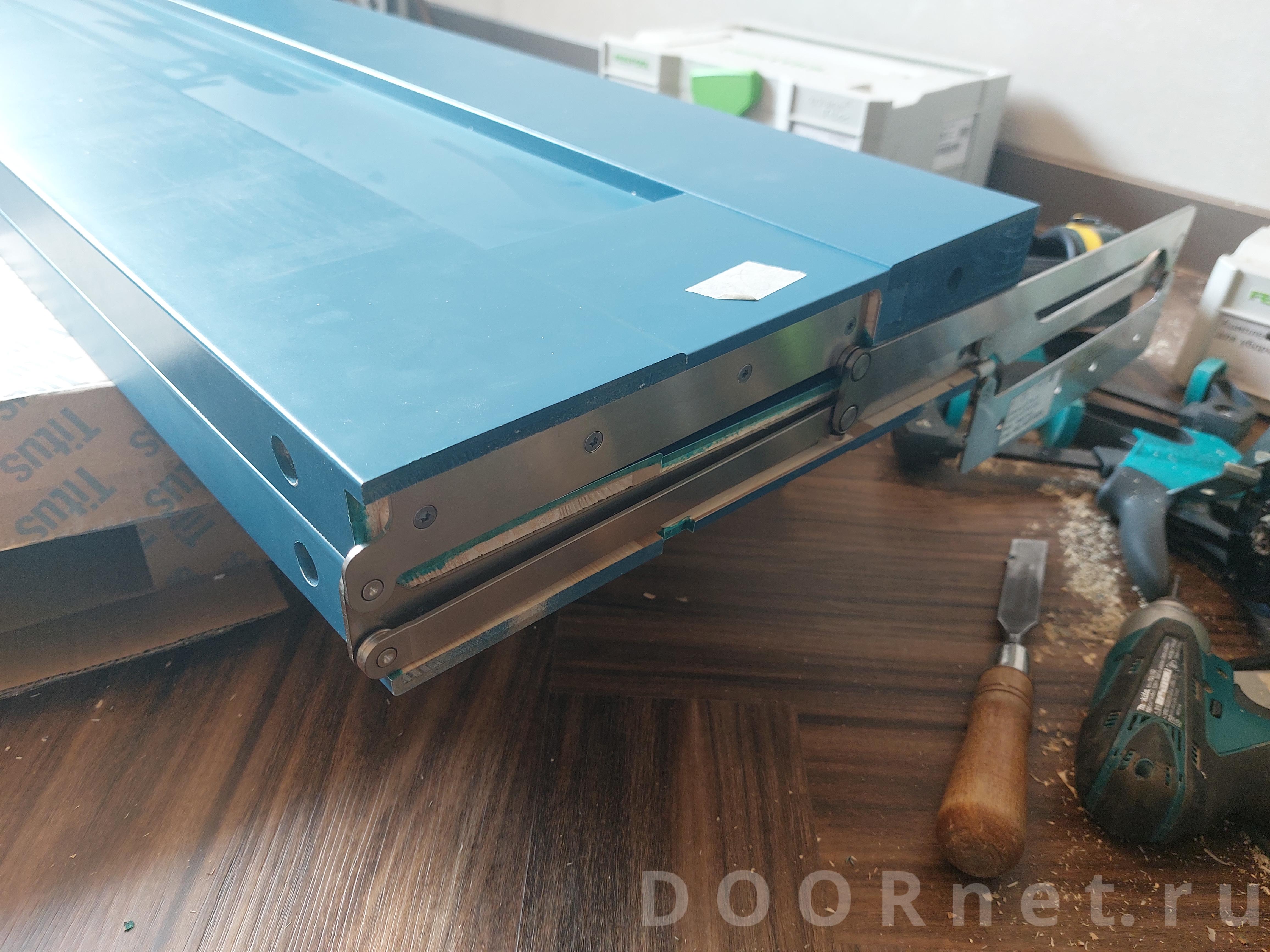

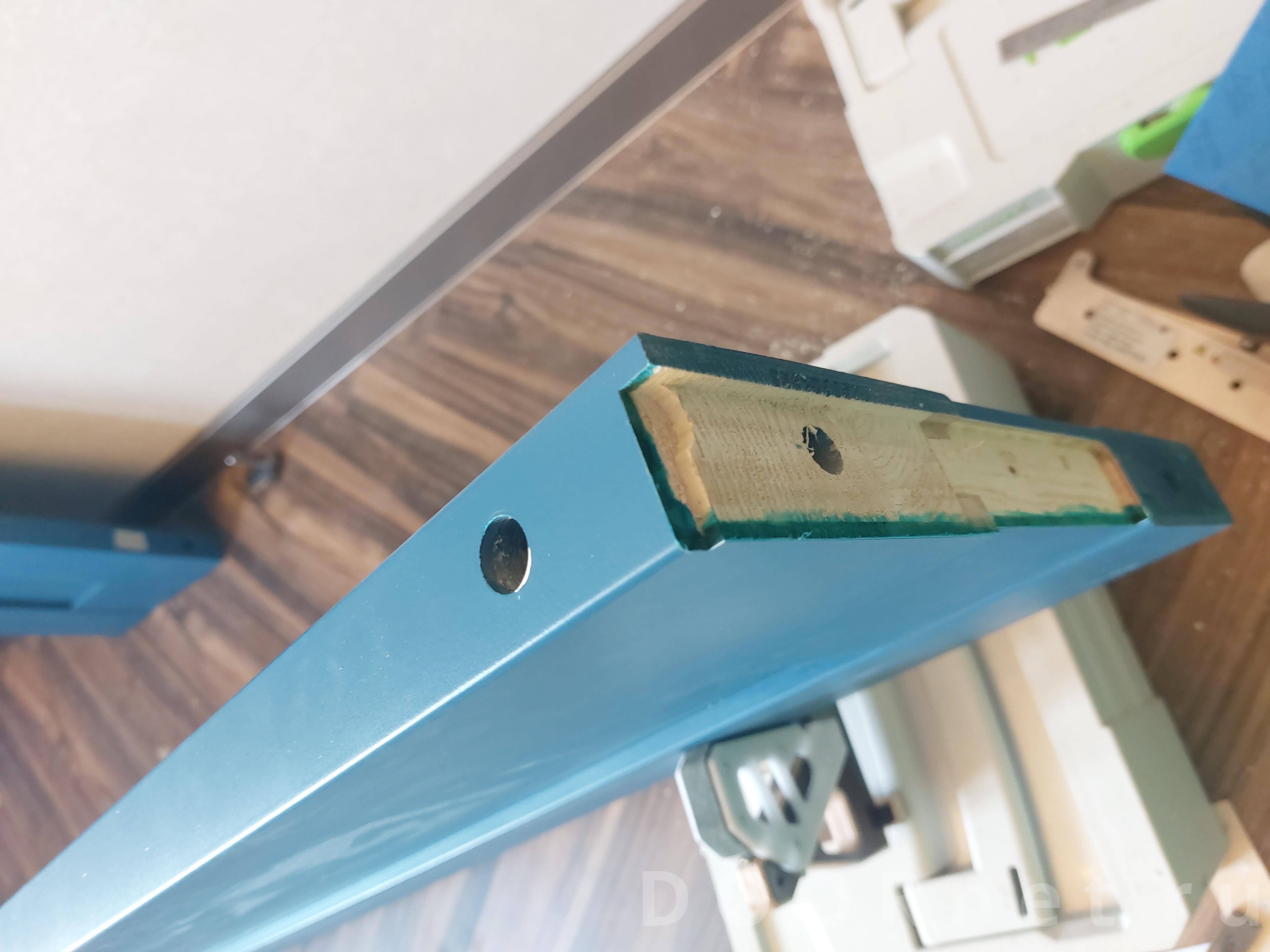

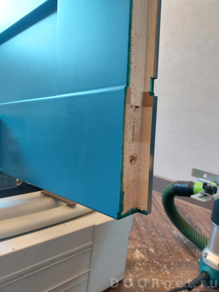

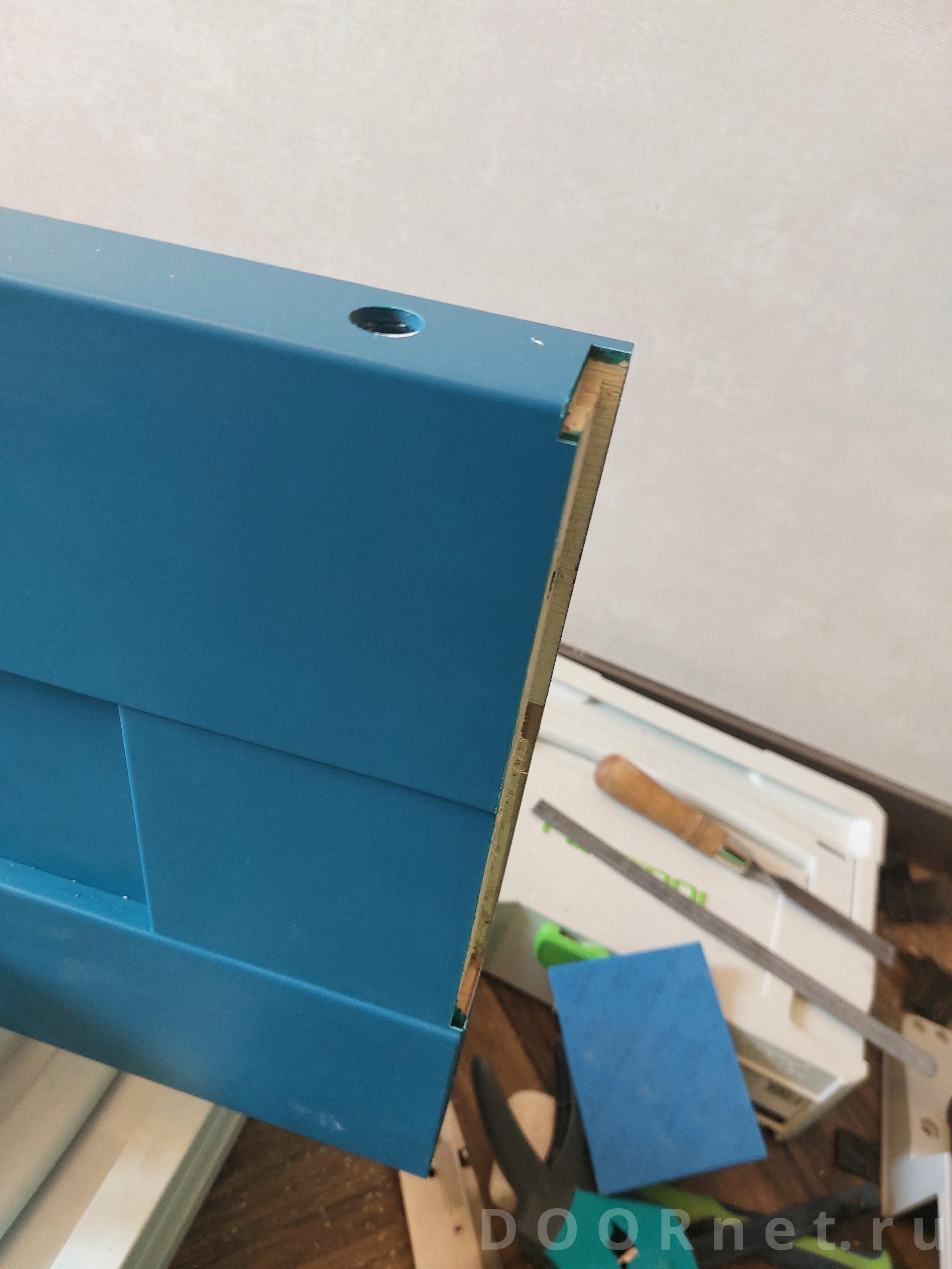

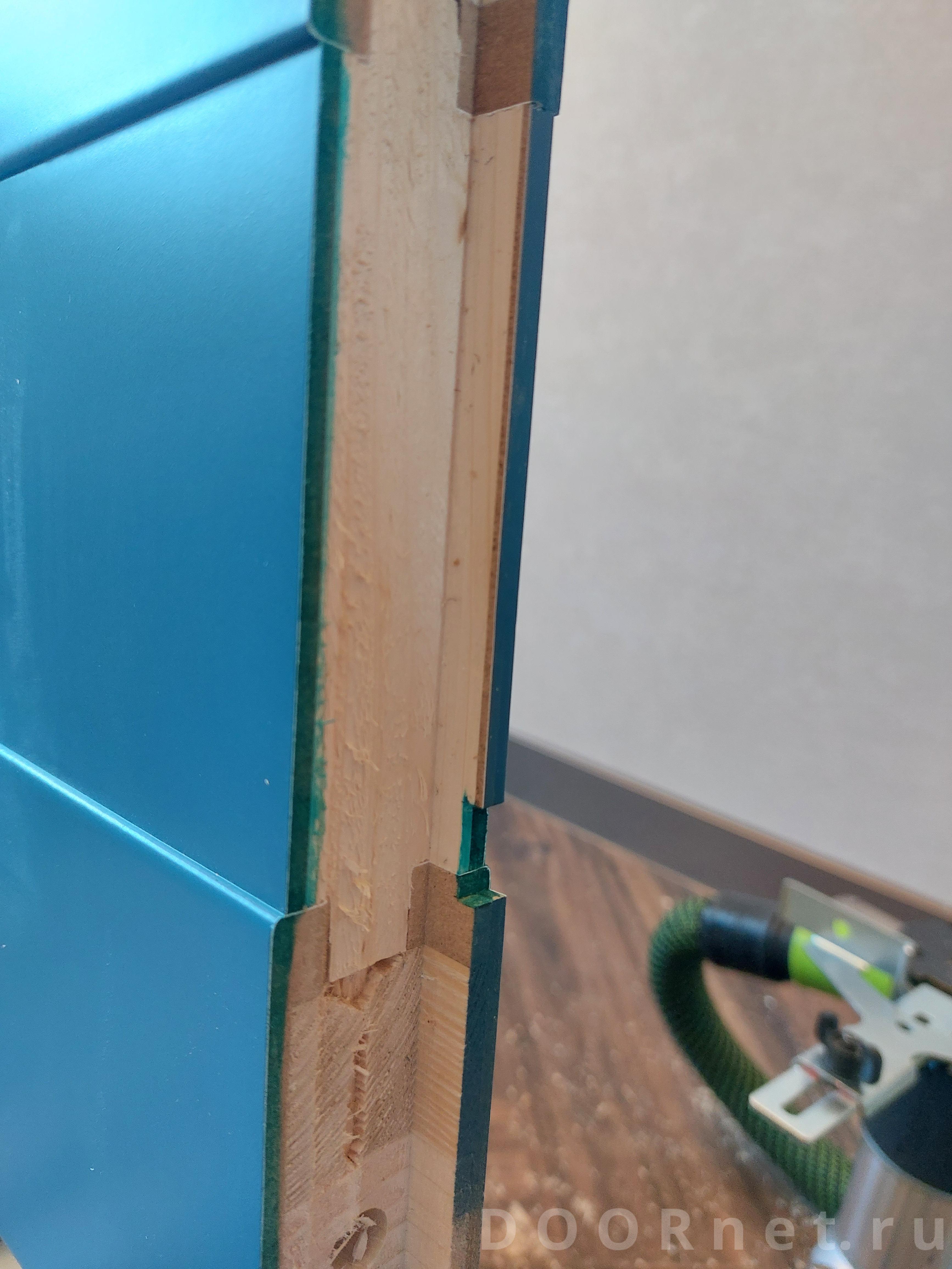

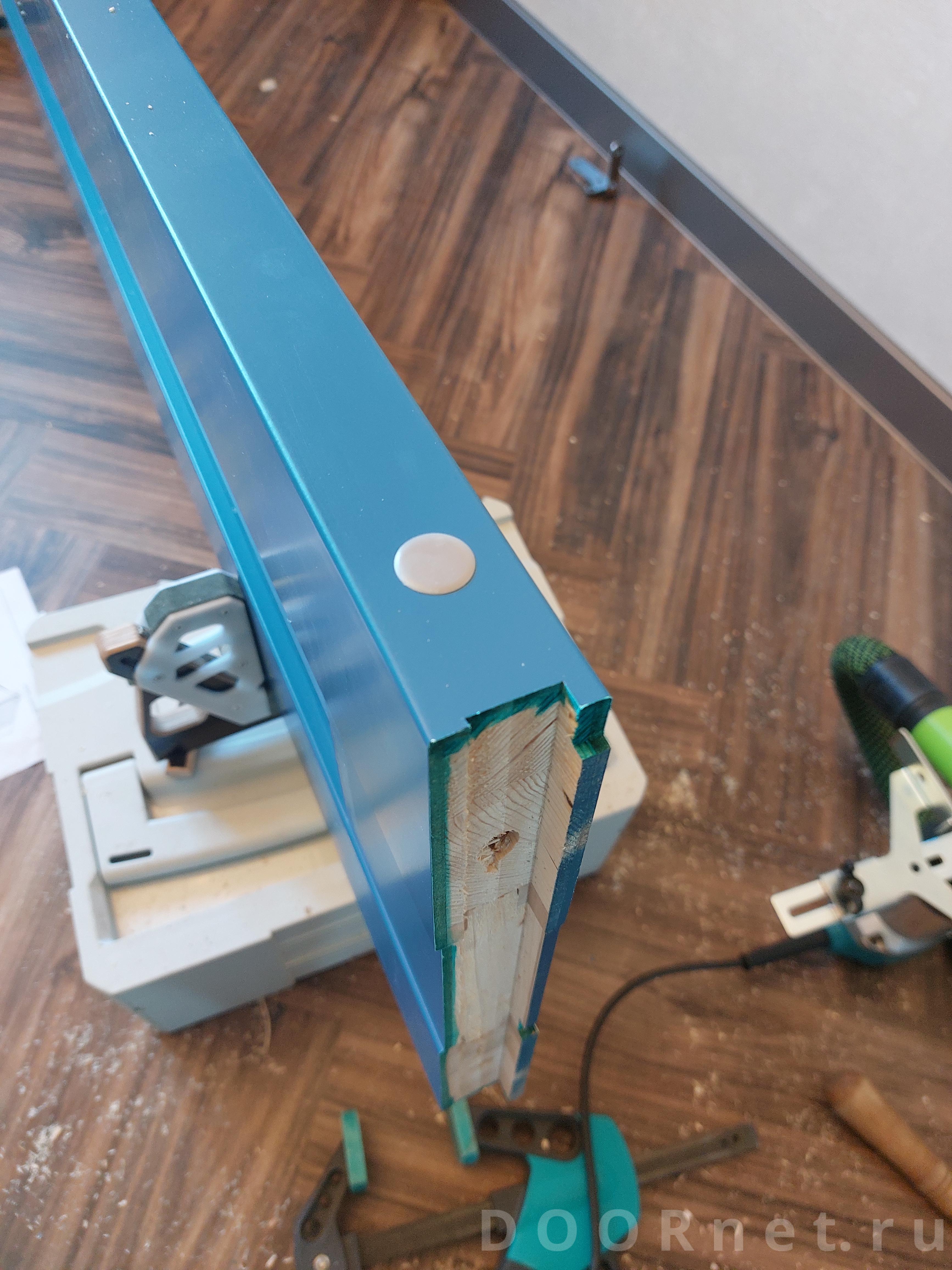

Врезка была по инструкции, отзеркаленная на правое открывание + 2 мм. в глубину.

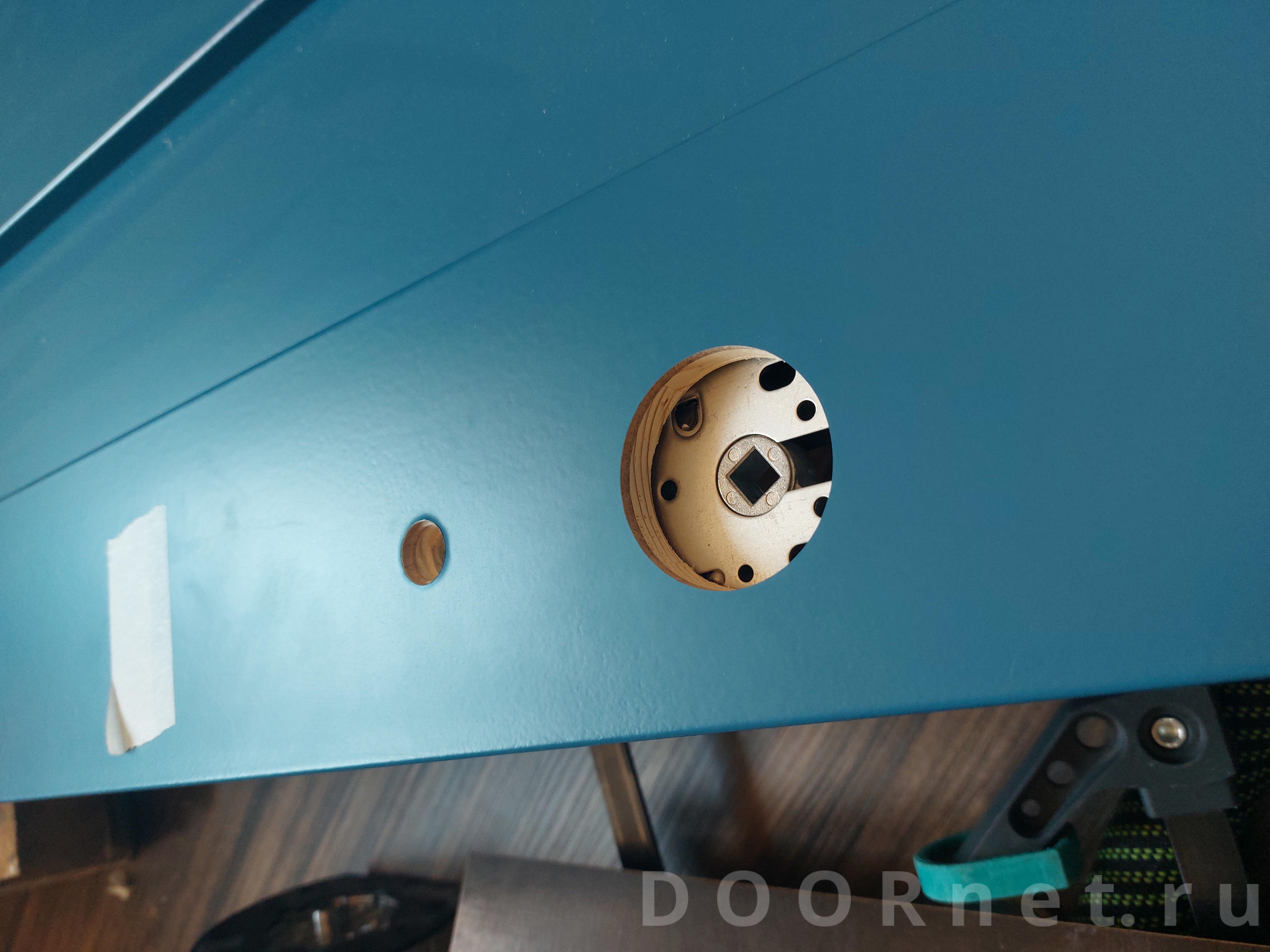

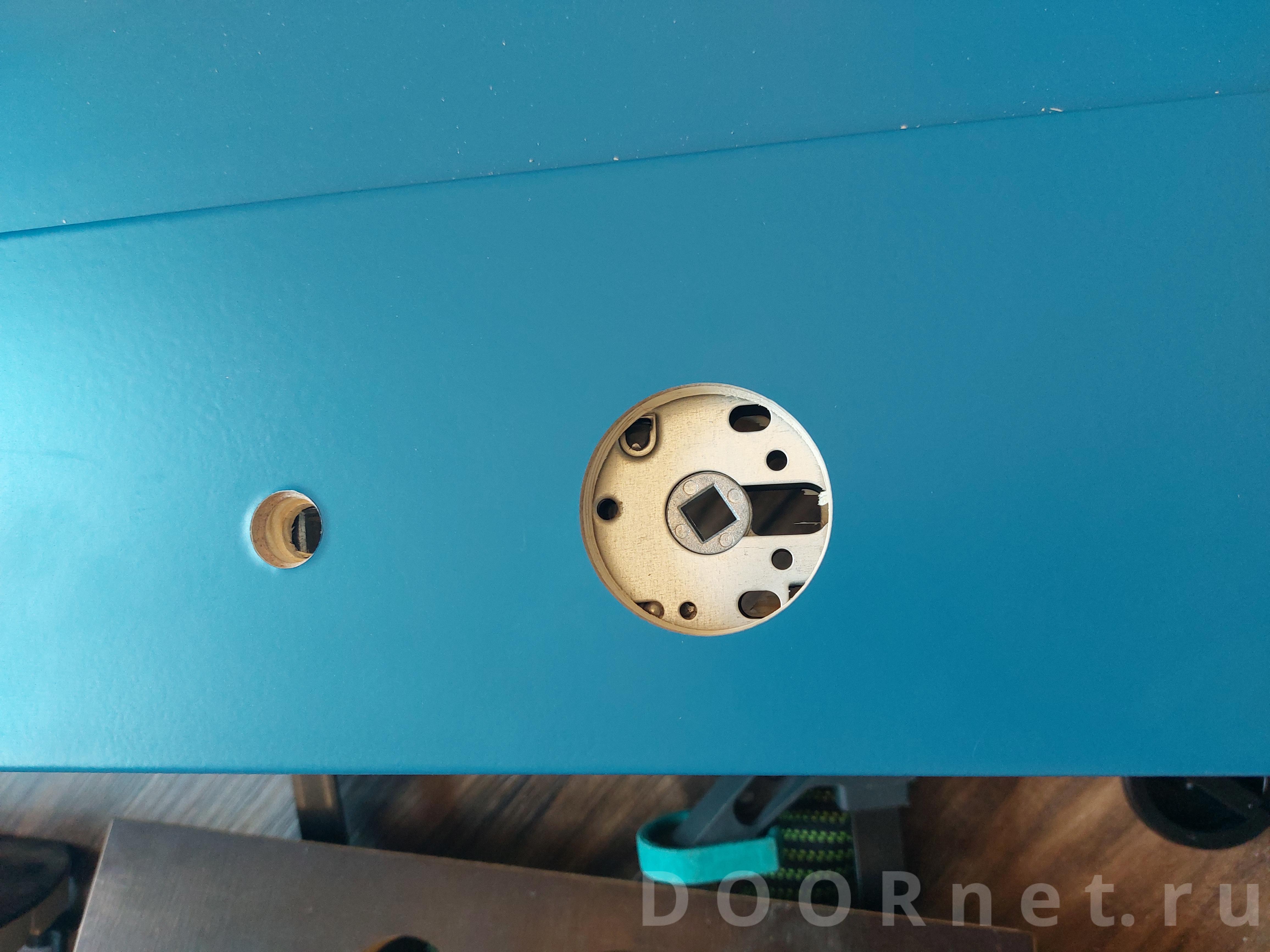

Отверстие под ручку сделано спиральной фрезой в 3мм., что бы минимизировать пыль и нагрузку + нормальные края без возможного минимального подъема материала.
Фото в порядке этапности.
