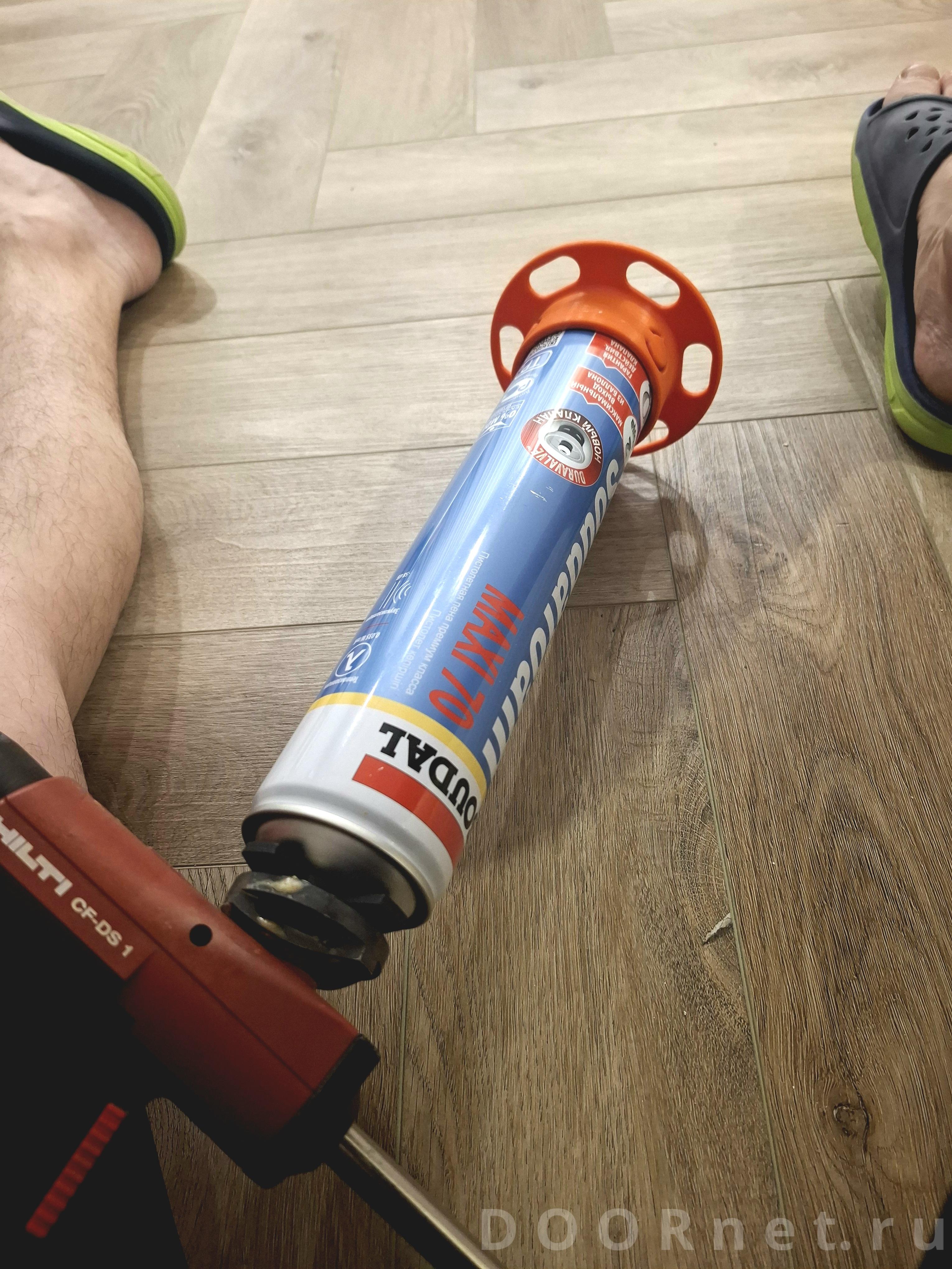

Кто какой монтажной пеной пользуется? Интересует цена , качество , объем , вторичное расширение и т.д.
Так как сейчас на рынке много пены со "странным" поведением.

Лех, ну про меня знаешь. много лет с ней.
правда она давно не Польша. эта из Мск. области, но нравится больше , чем оригинал. привык и даже лучше чувствую ее.

мы много лет использовали Kudo...Сейчас эта пена испортилась в края...По прохождении 2-3 МЕСЯЦЕВ звонили люди и жаловались,что двери не отрываются.сдавливало короба! Адресов 15-17 перепенивали ездили...Сейчас используем зеленые баллоны DONEWELL 70 .Но, она дорогая пздц..
700руб-баллон,а подешевле ее редко ,где выцепить ...Вот и ищу альтернативу ...

а как она DONEWELL в целом ? я не пользовался не разу.

от соудала у нас были "приходы и вопросы".Так она по выходу и качествам не уступает никому.

Пользуюсь донвелом 70 всесезонная, уже лет 5, когда её нет на складе беру кудо, так же 70 литров. Кудо летняя норм, зимняя как-то не очень. Донвел тоже зимний не очень заходит. Проблема была единственный раз с донвелом, пачка попалась просроченная что ли, давило всё, и больше нареканий не было за столько лет, всё отлично
