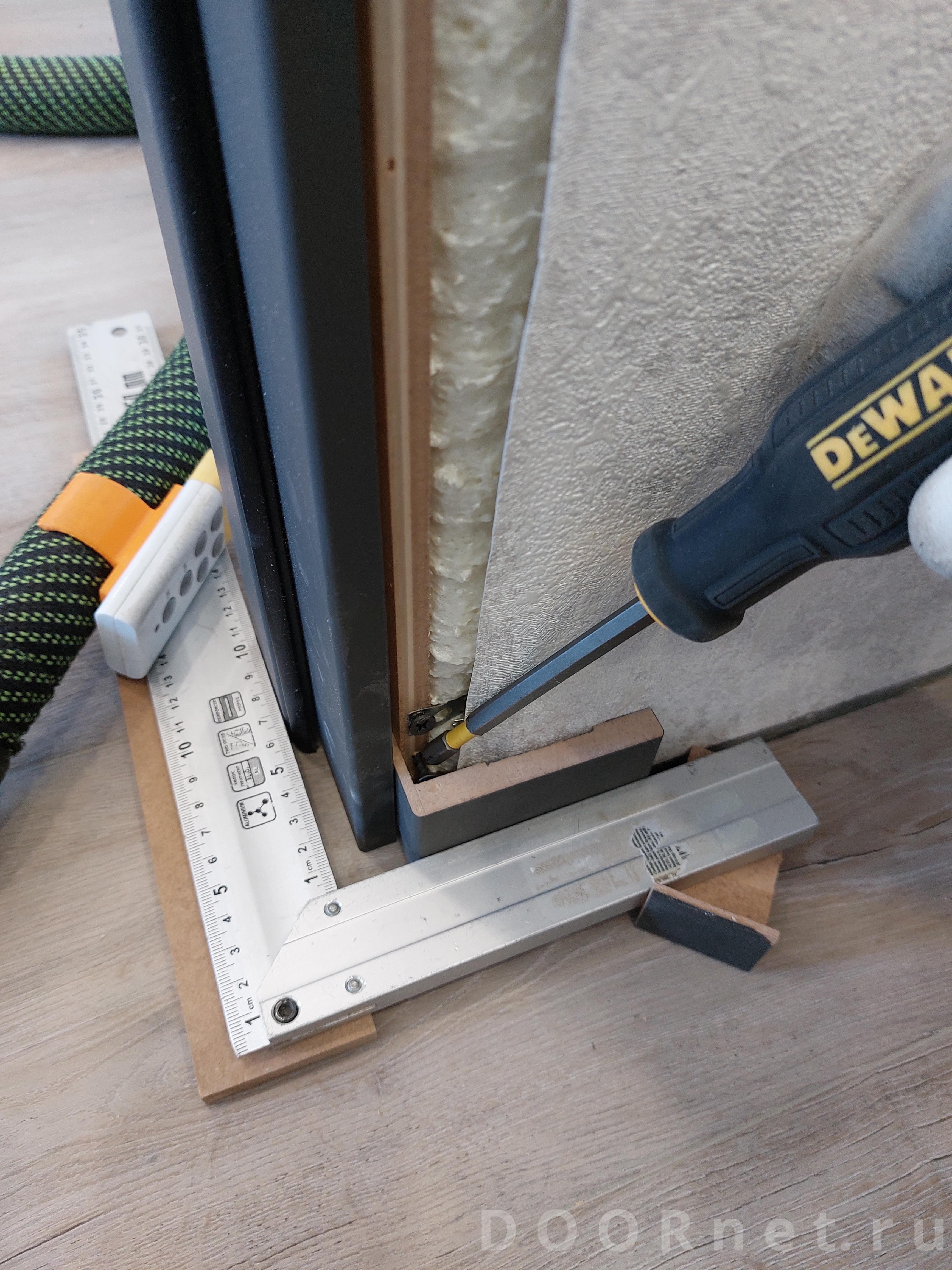

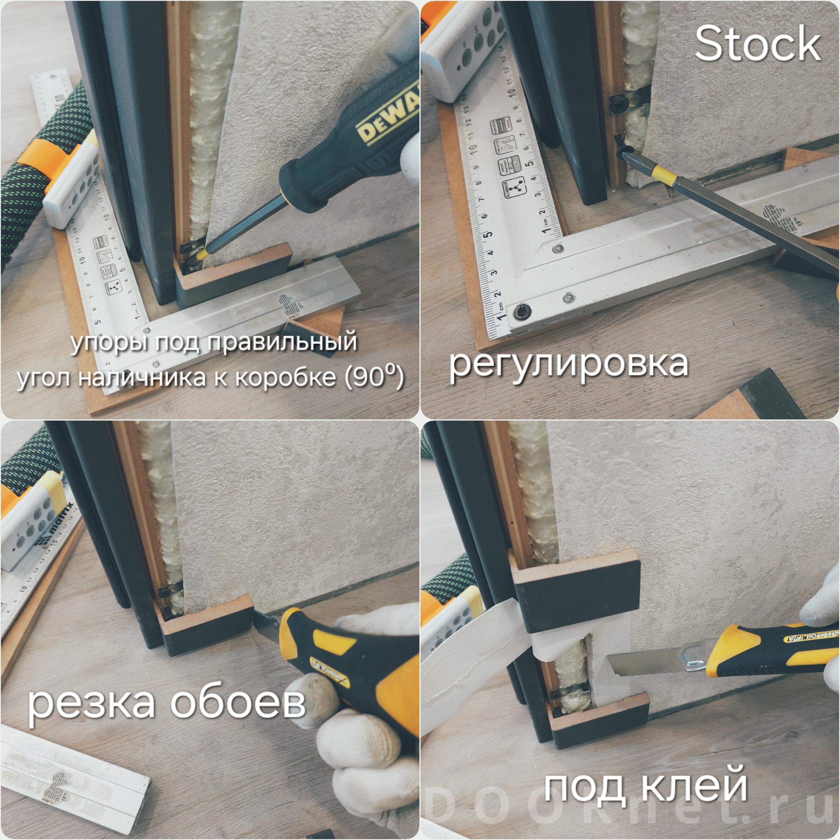

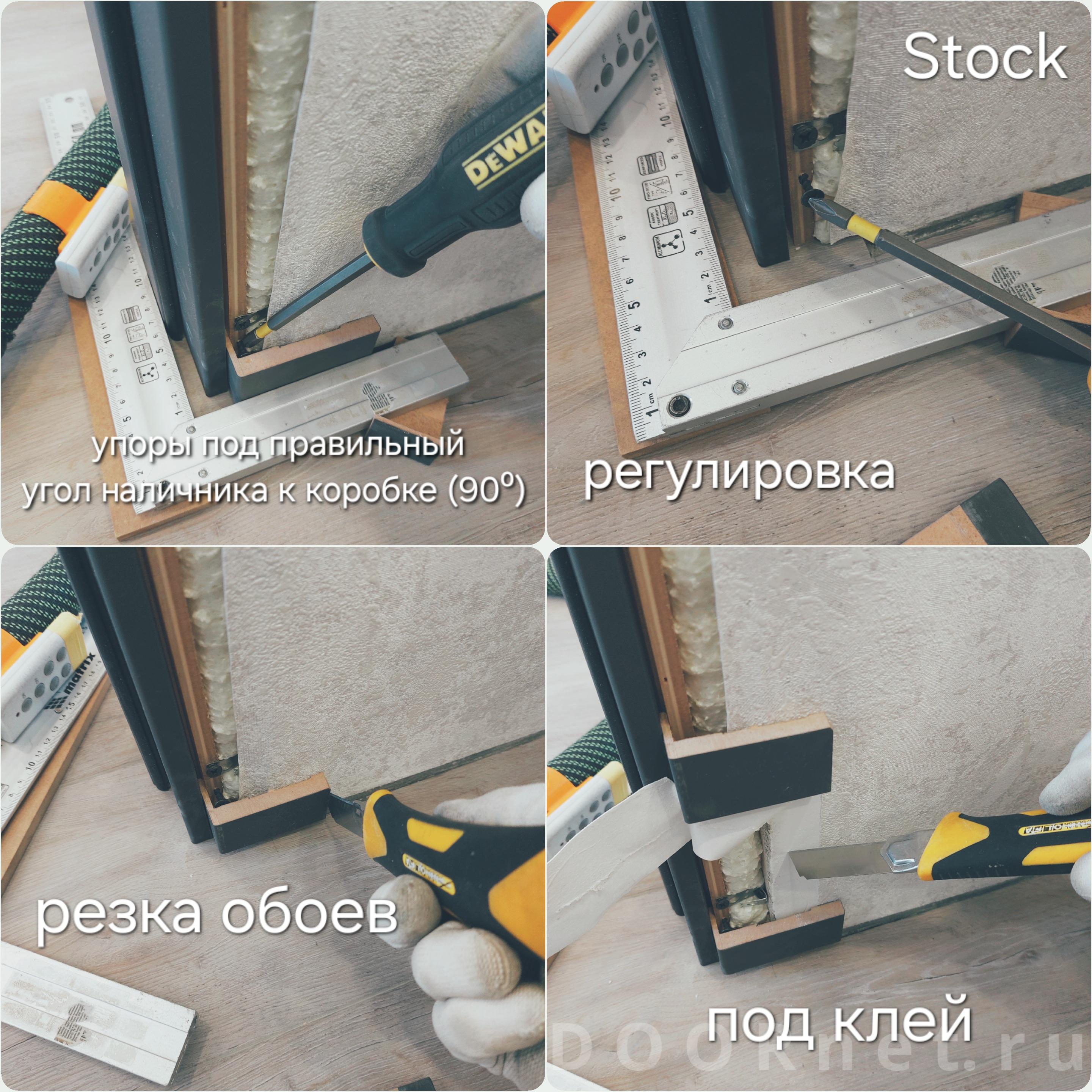

Основное ⇒ 🫸 перпендикулярность наличника
выставление по низу относительно короба и стены

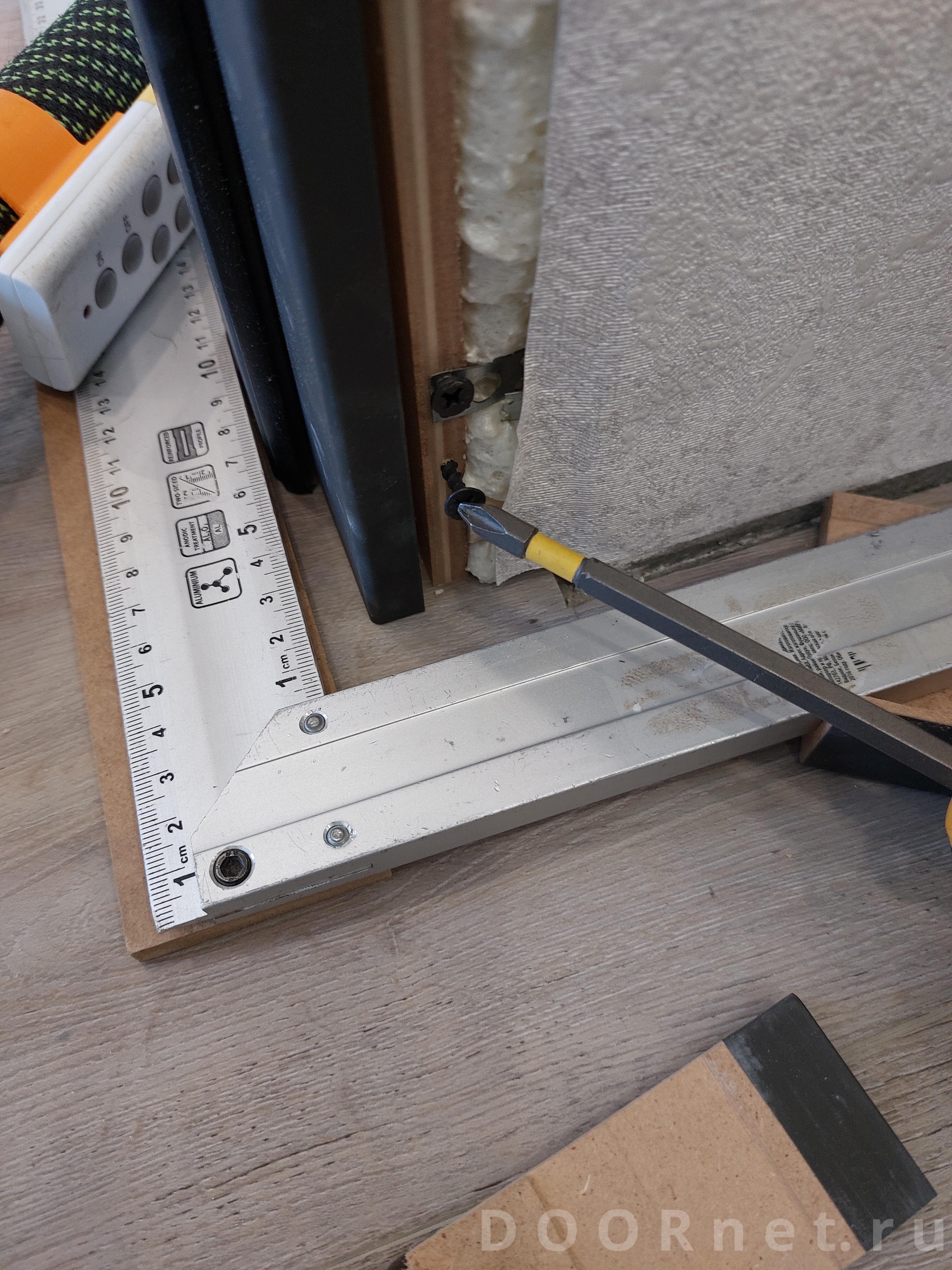

упором служит  обычный саморез
добиваемся угла в 90 градусов +/-

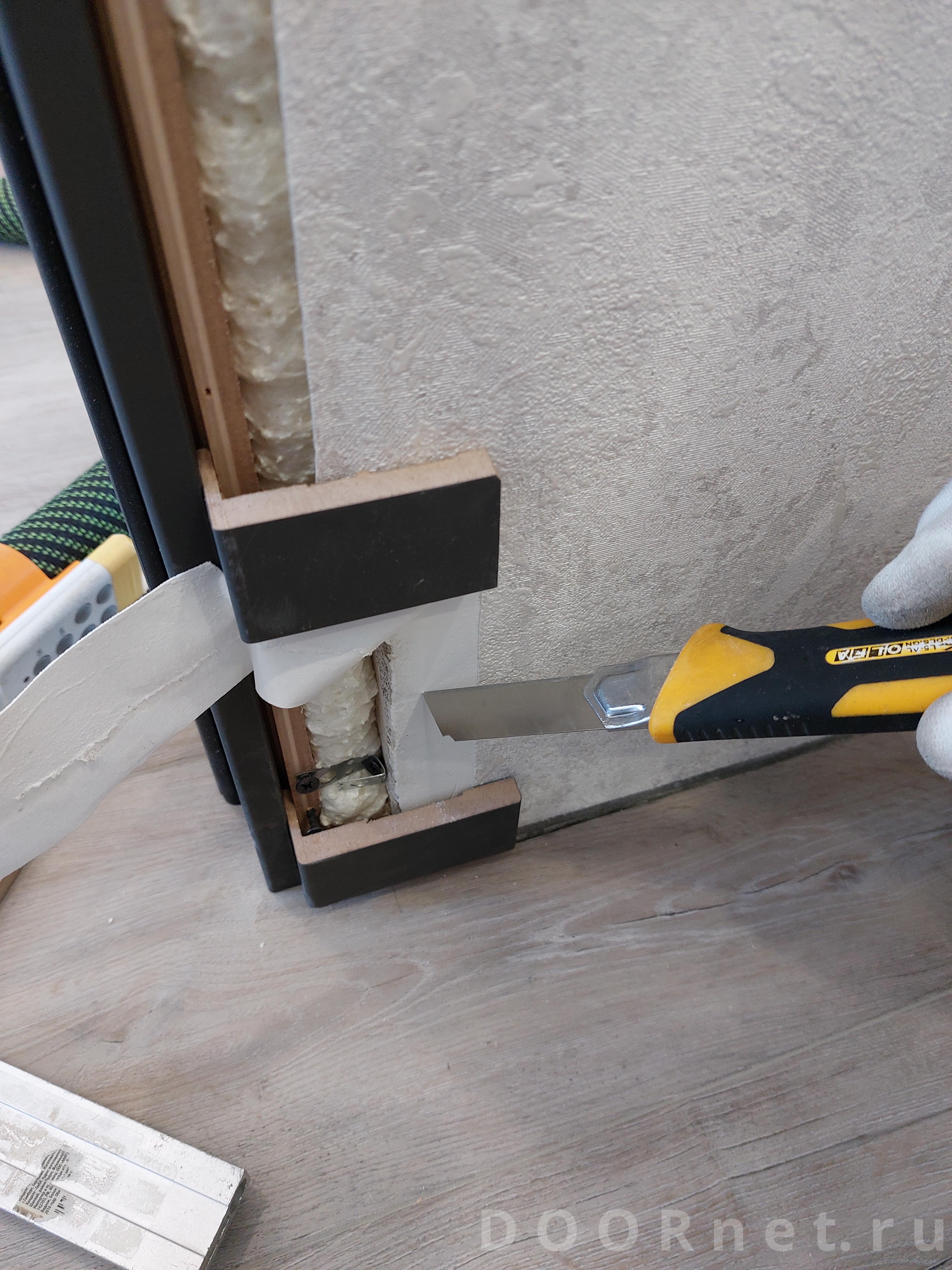

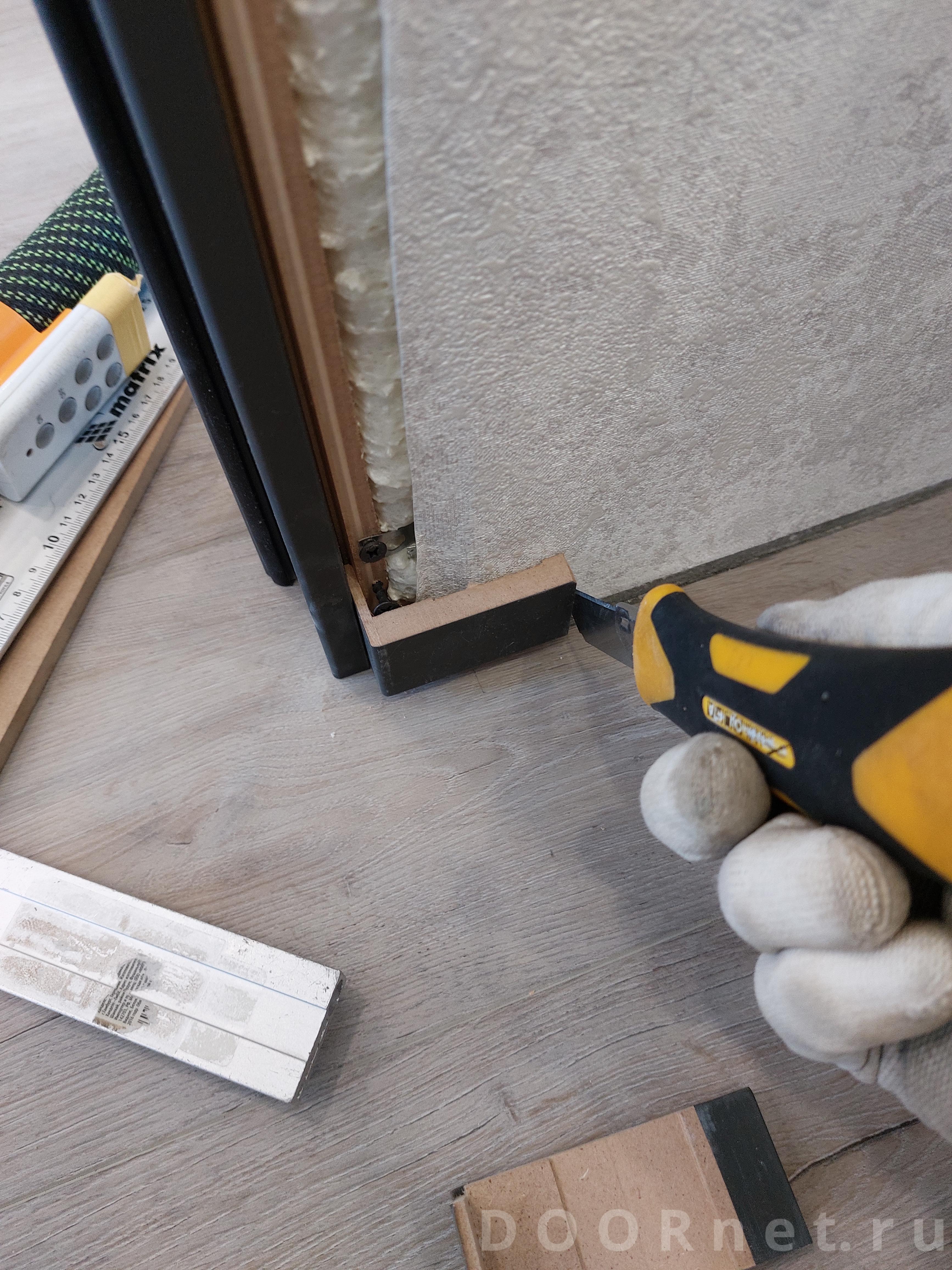

подрезка обоев по желанию для лучшей проклейки  к основанию стены
