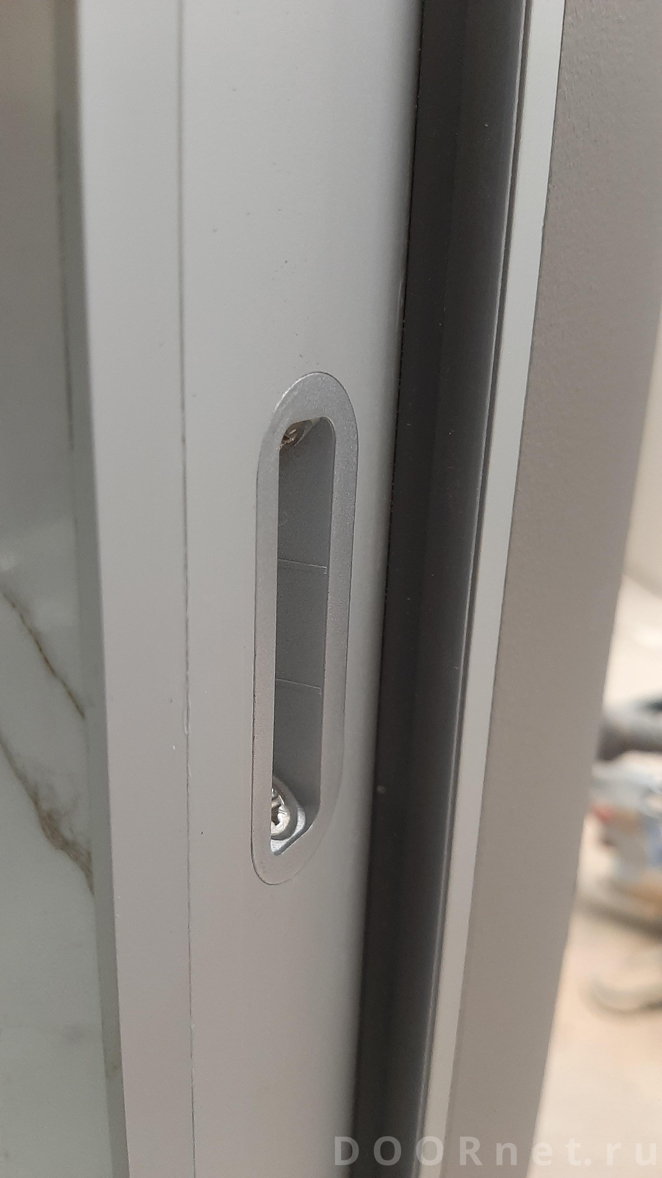

При необходимости , когда нужно врезать ответную планку заподлицо.
Используется та же самая лицевая вставка для шаблона + комбинирование колец с ходовыми размерами.
Быстрый способ актуален для владельцев шпс из за разницы в 8мм.

Максим Порватов писал(а): 20 мар 2025, 21:18 Круто, отличный результат
Мне пока что так не приходилось заморачиваться)
на agb minimal оно и не требуется , а вот на ferre замках , такая ответка нормальную "юбку" имеет... иногда бесит , иногда мешает

так мешает что когда проходишь рукой задеваешь?)Stock писал(а): 20 мар 2025, 21:50 на agb minimal оно и не требуется , а вот на ferre замках , такая ответка нормальную "юбку" имеет... иногда бесит , иногда мешает![]()

из за нее , например , тут пришлось бы увеличивать зазор

за идею и исполнение - 5 баллов из 5. За концепцию "антимоскитных" зазоров - 1 бал. Меньше 4мм, считаю, неразумно делать центральный зазор даже с многократно проверенной пеной и отработанной технологией монтажа.
