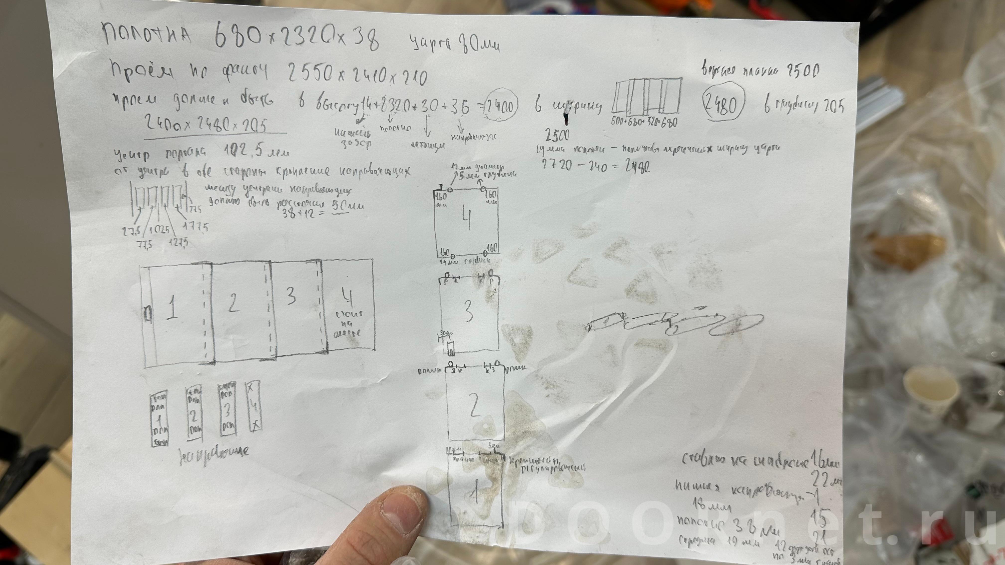

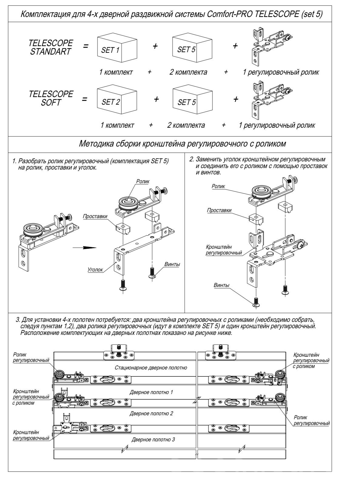

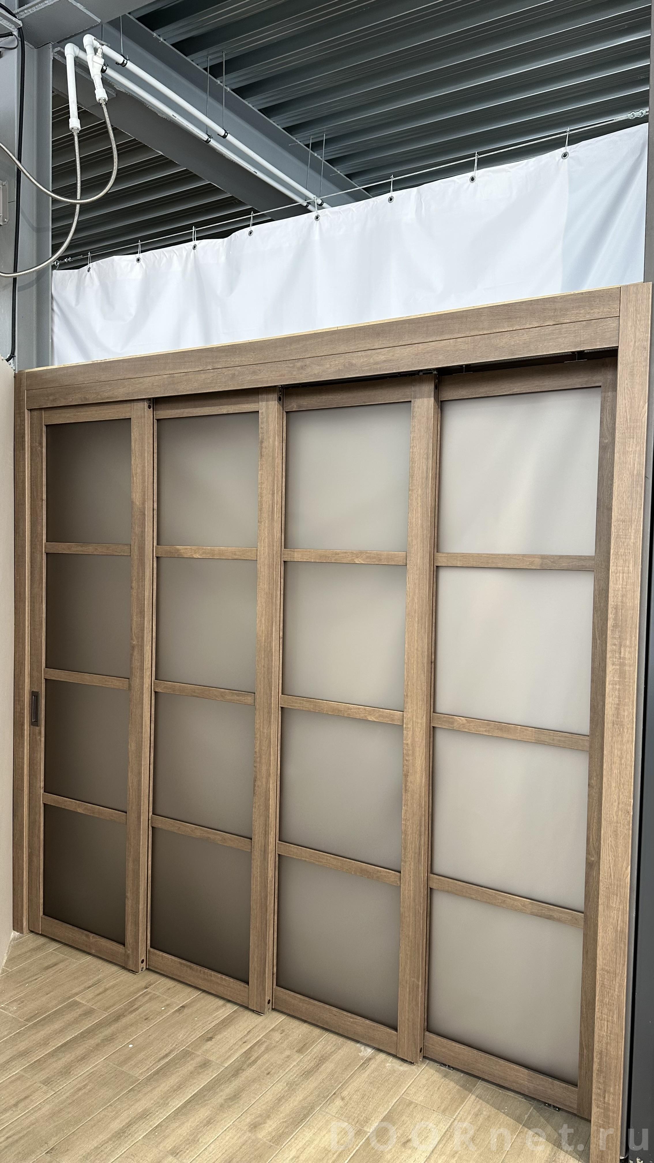

Вот такое решение захотели реализовать в салоне дверей. Одна створка стоит, три едут синхронно. При таких монтажах самое главное правильно рассчитать ширину и высоту створок на замере. В комплекте инструкции по механизму не было, так как собиралось из нескольких сетов, инструкцию нашёл кое-как на сайте. Врезка и монтаж ничего сложного, много времени отнимает регулировка, чтобы ровно створка за створку заезжала и ничего при этом не закусывало.
