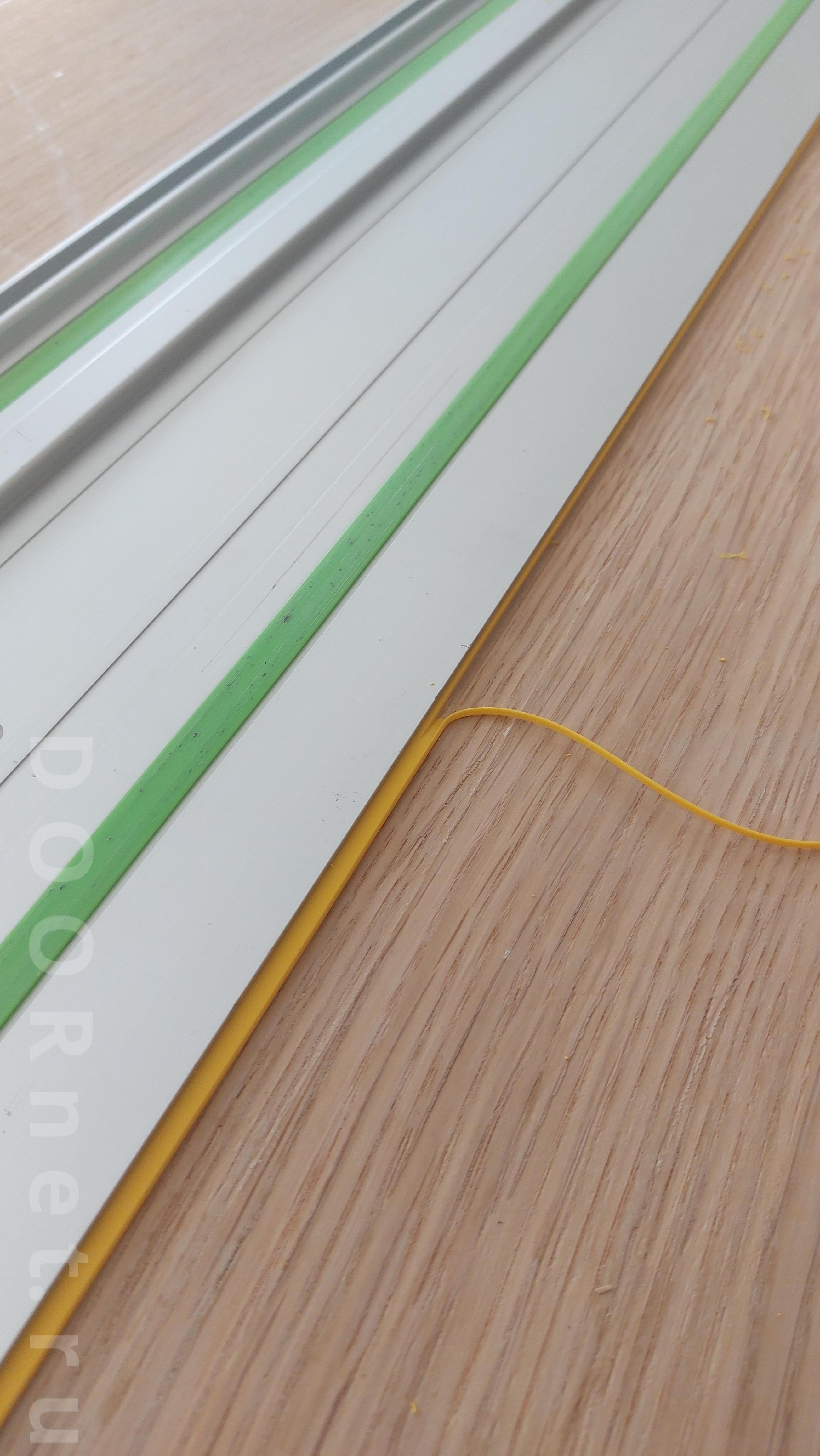

в порядке этапности.

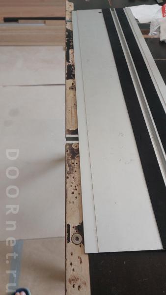

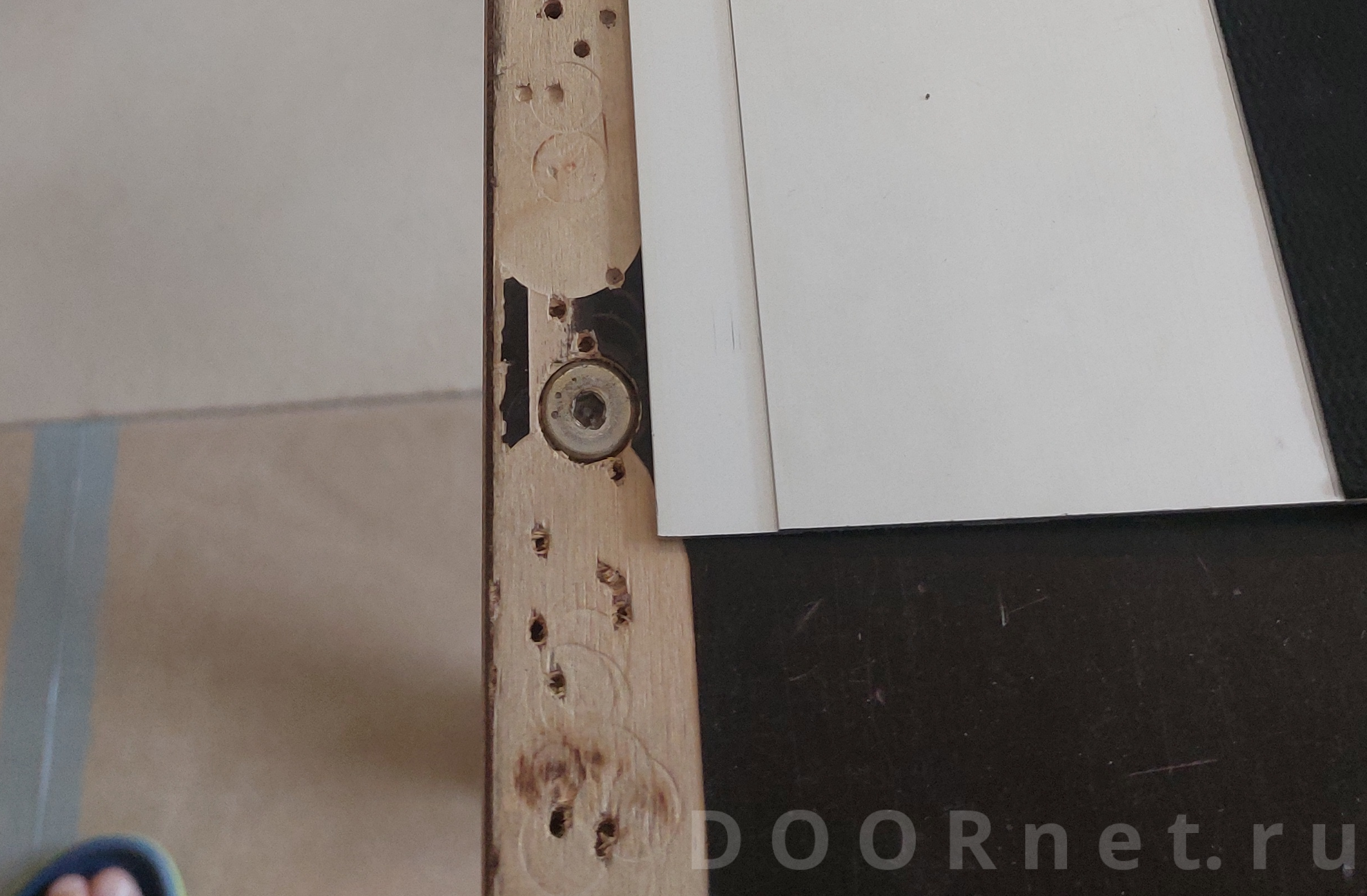

подготавливаю шину  для наклейки новой ленты, снимаю все старое

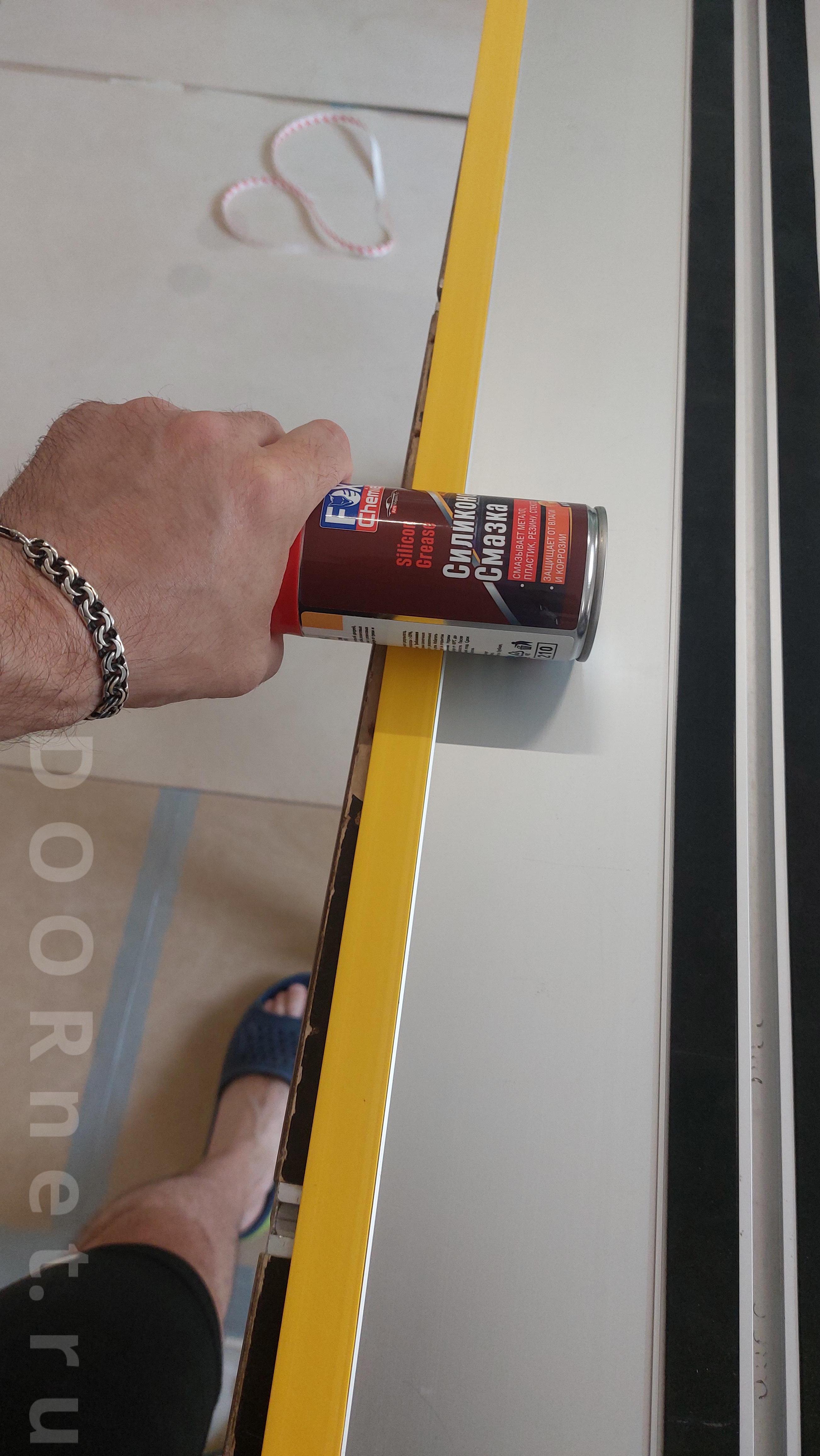

обрабатываю обязательно обезжиривателем
клею двухсторонний скотч , в моем случае был 3M
прикатываю все это подручным  средствами

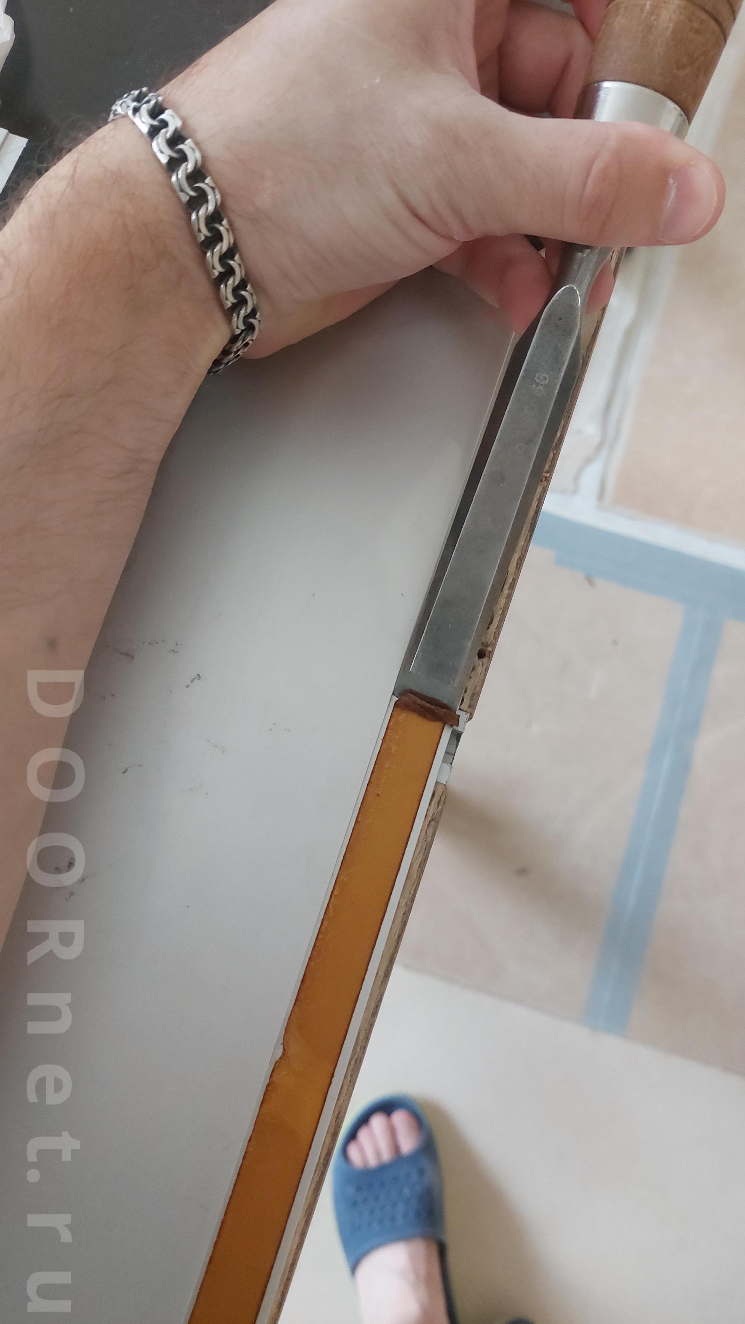

аккуратно подрезаю остатки

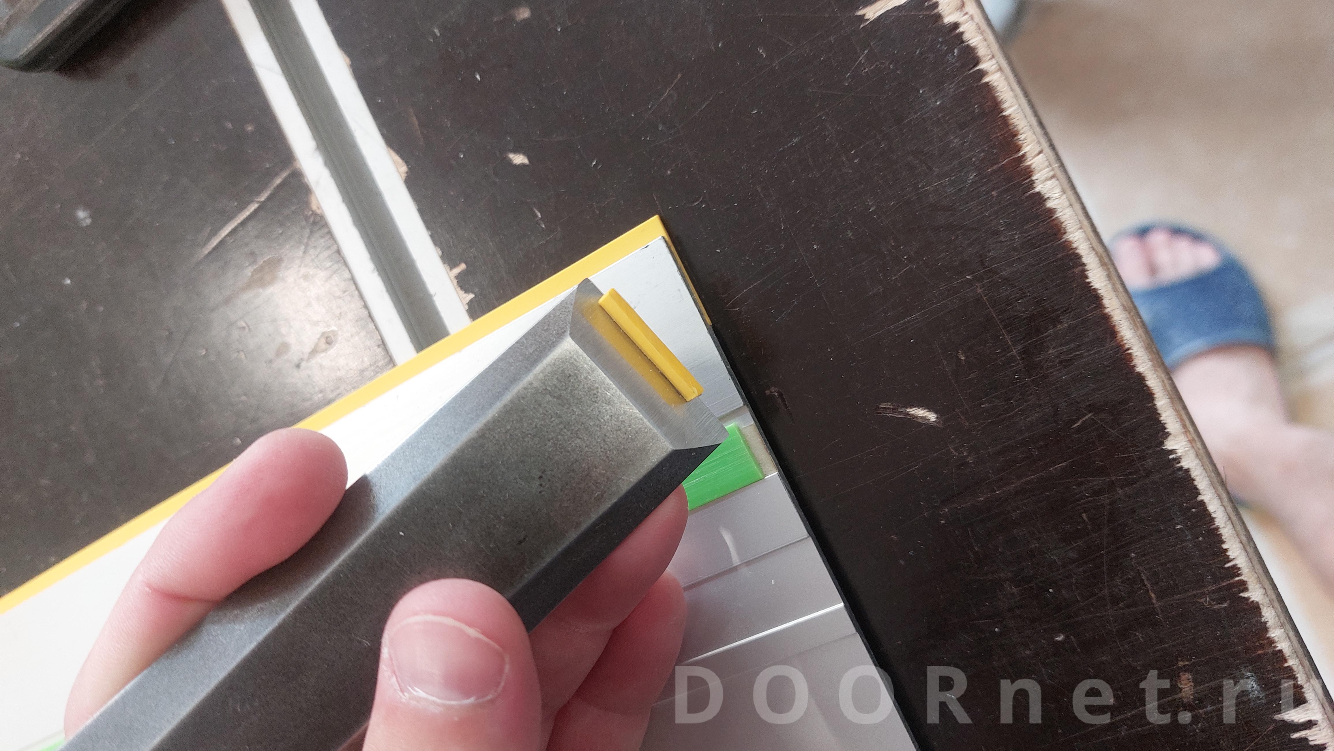

подрезать  тем диском ,  который и будет работать по шине

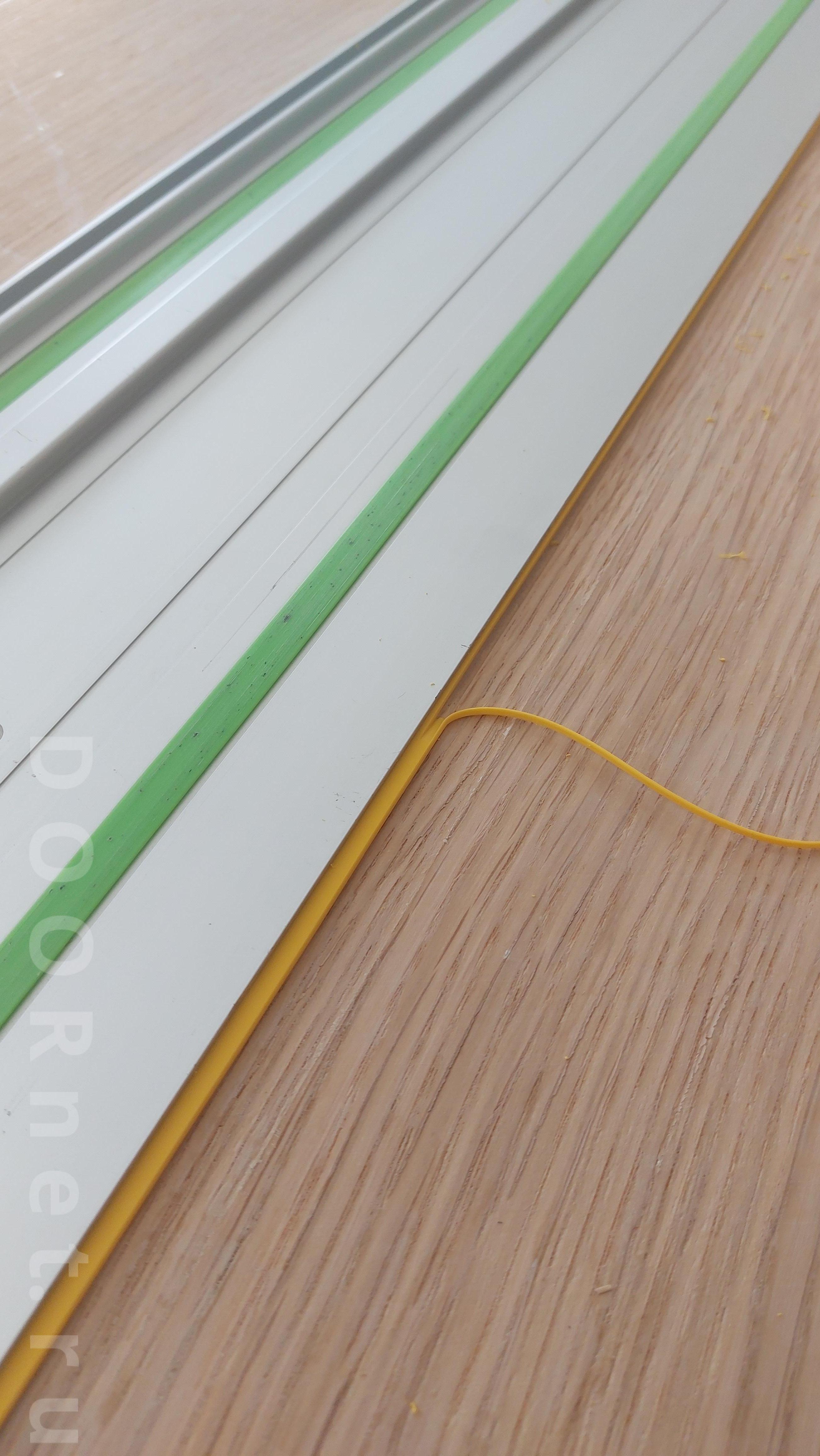

в целом результат устроил

Ещё попадалось как ребята экономно выходят из этой ситуации. Берут кромку 19мм (обрезки можно на мебельном производстве набрать за копейки), ровняют её феном и так же клеят. Так же можно самоклеющуюся использовать кромку
Лишь бы толщину четверти перекрыло на самой шине ...
