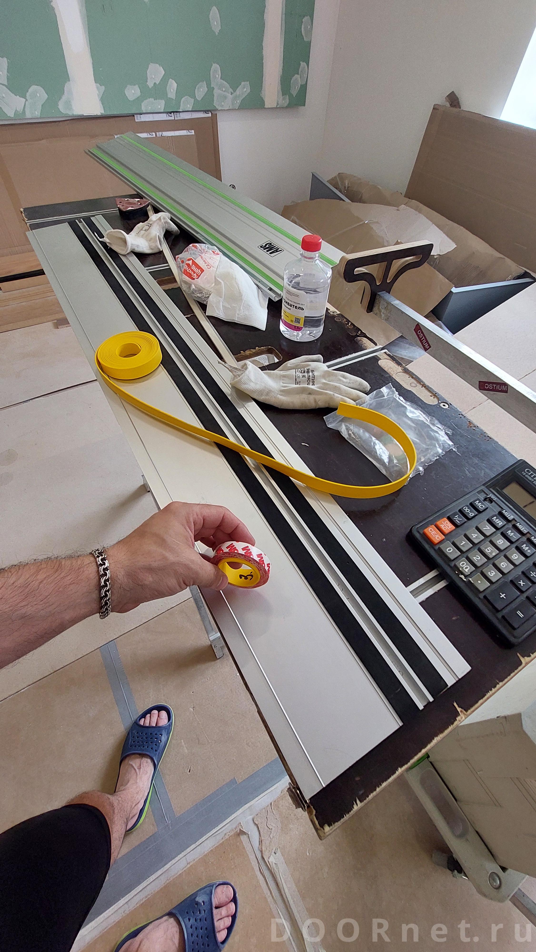

📏 замена противоскольной ленты

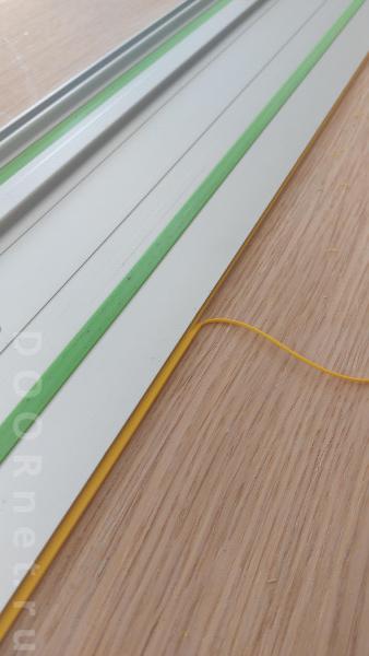

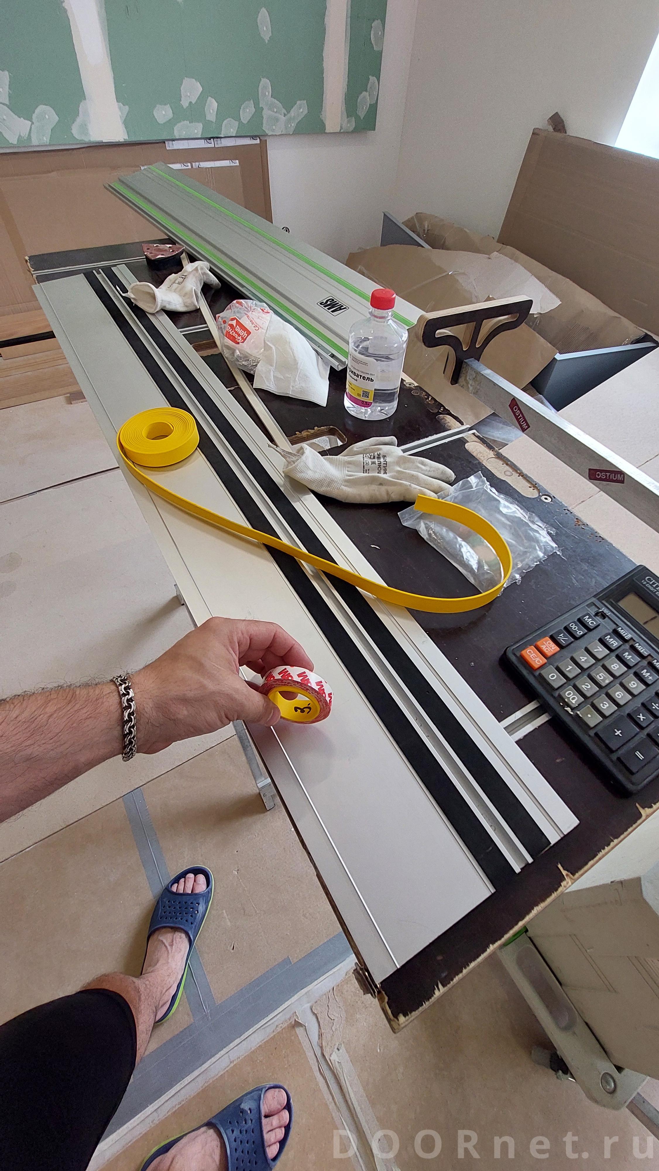

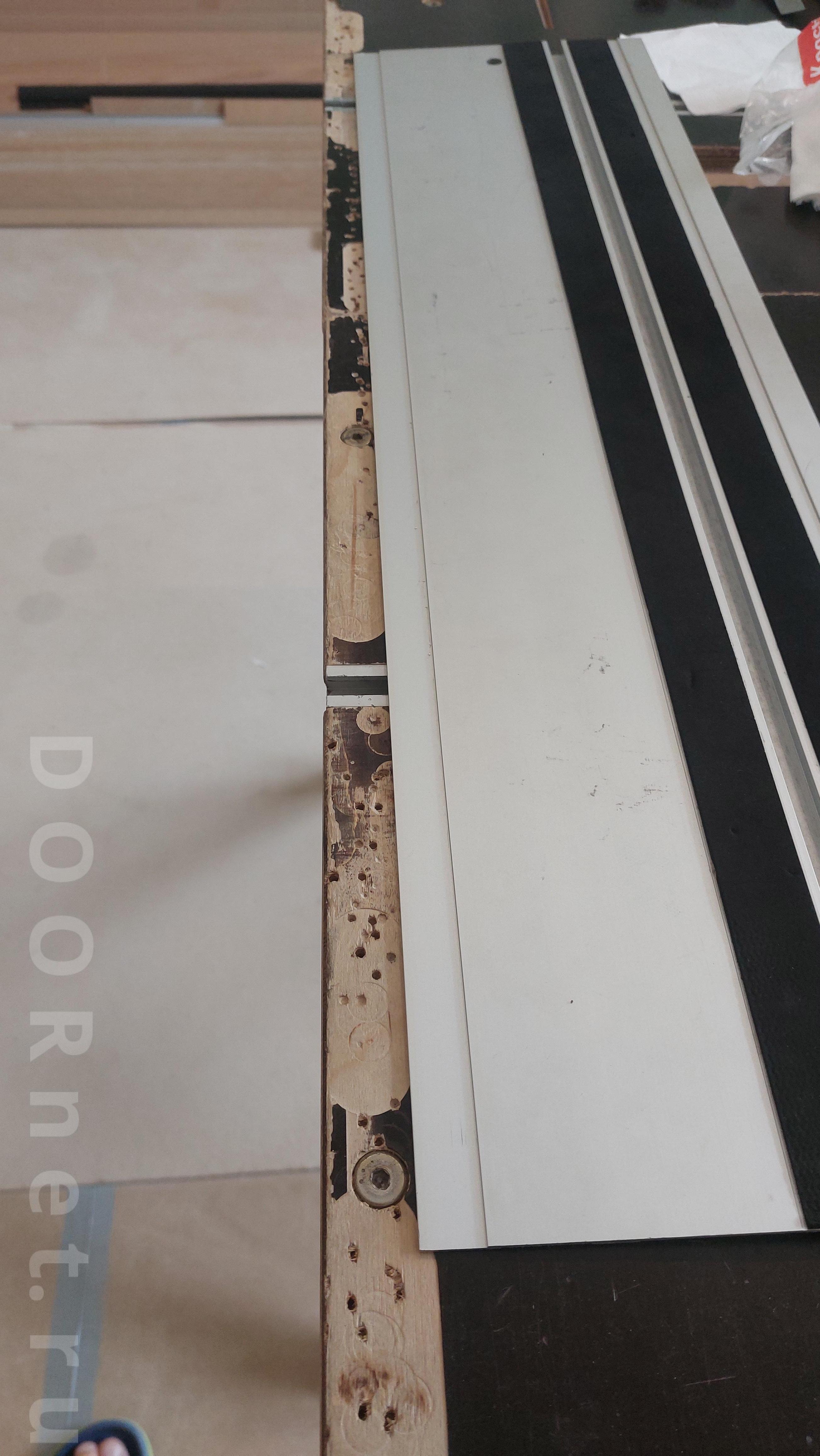

в порядке этапности.
подготавливаю шину  для наклейки новой ленты, снимаю все старое

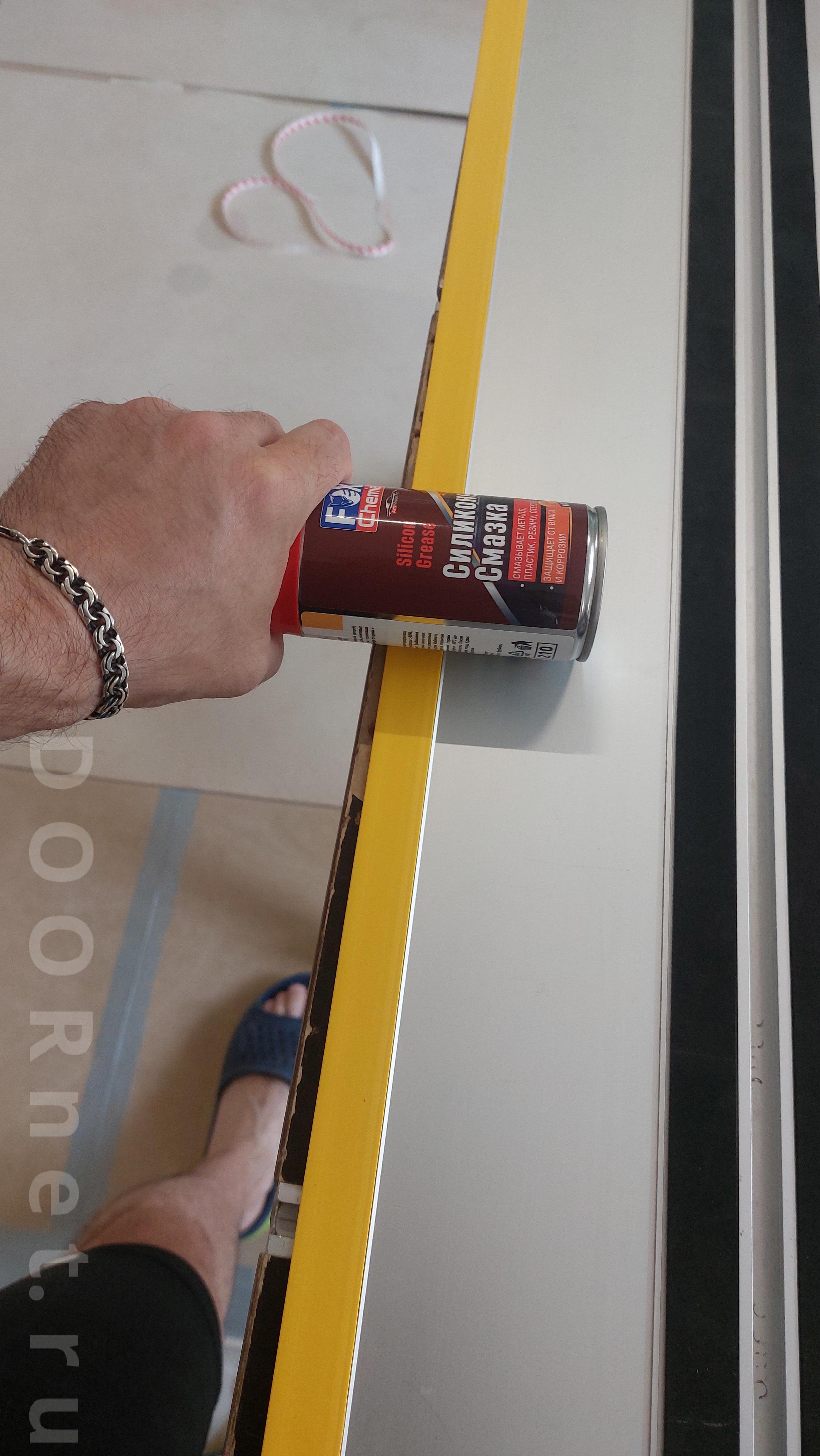

обрабатываю обязательно обезжиривателем
клею двухсторонний скотч , в моем случае был 3M
прикатываю все это подручным  средствами

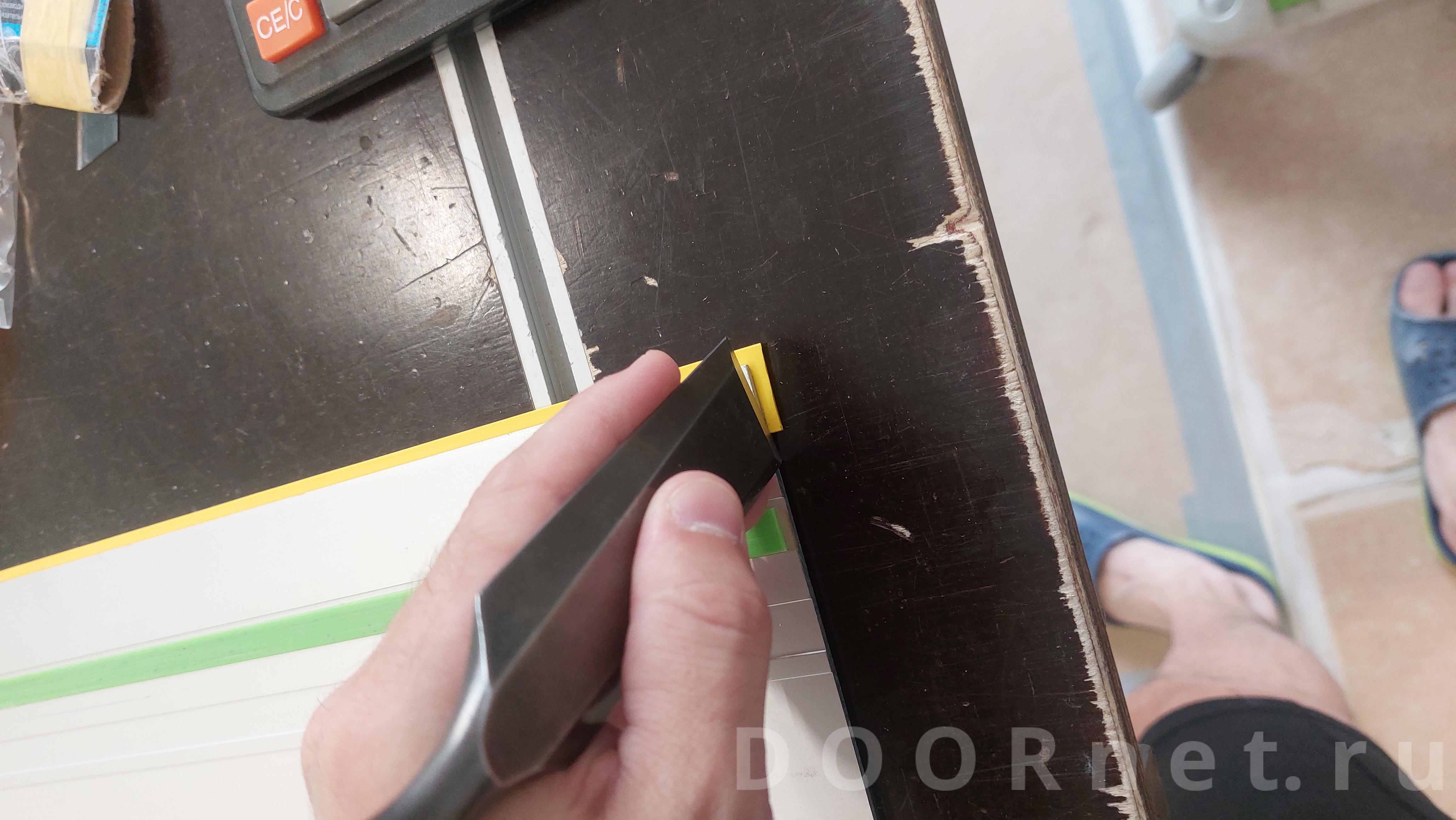

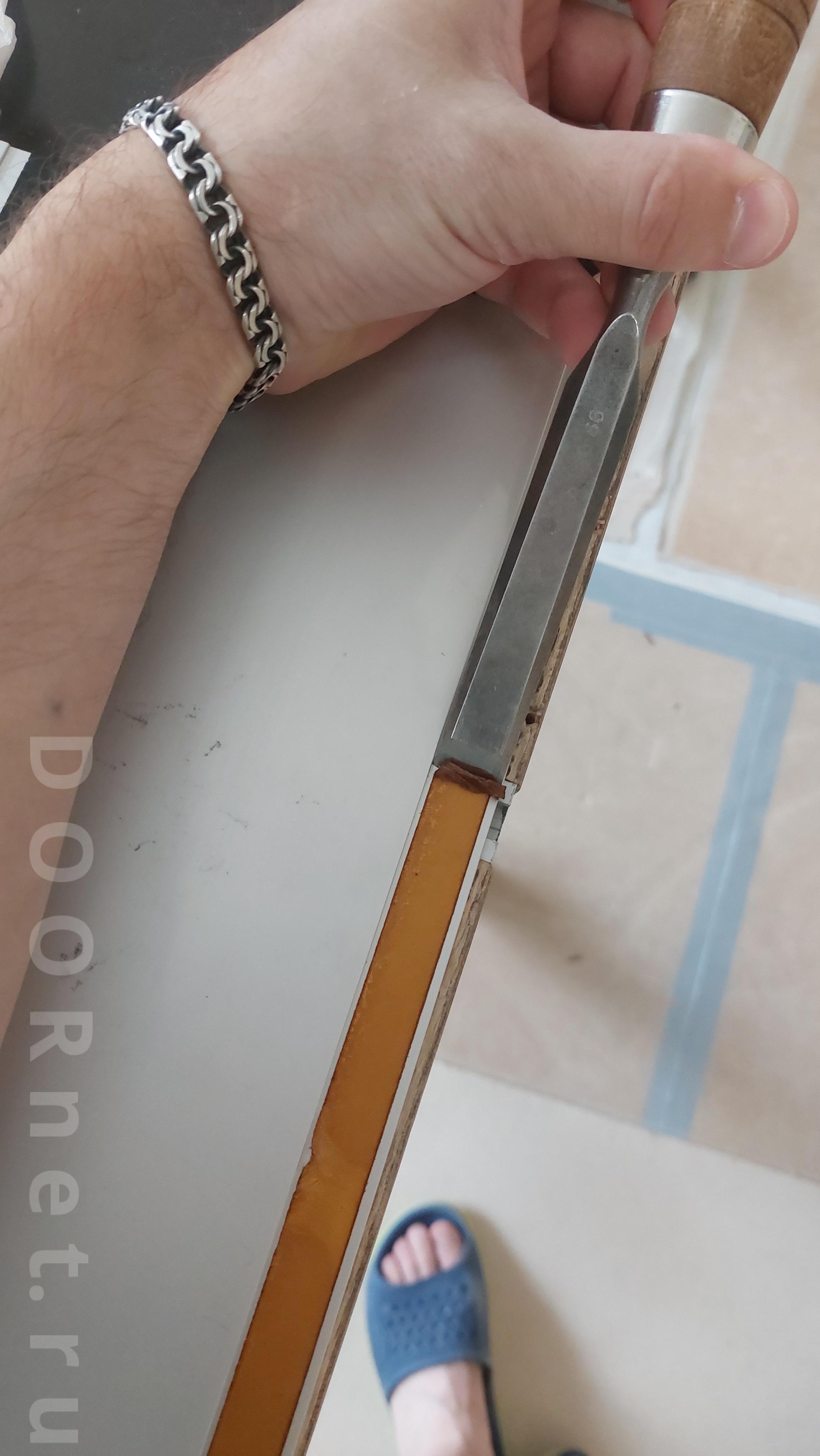

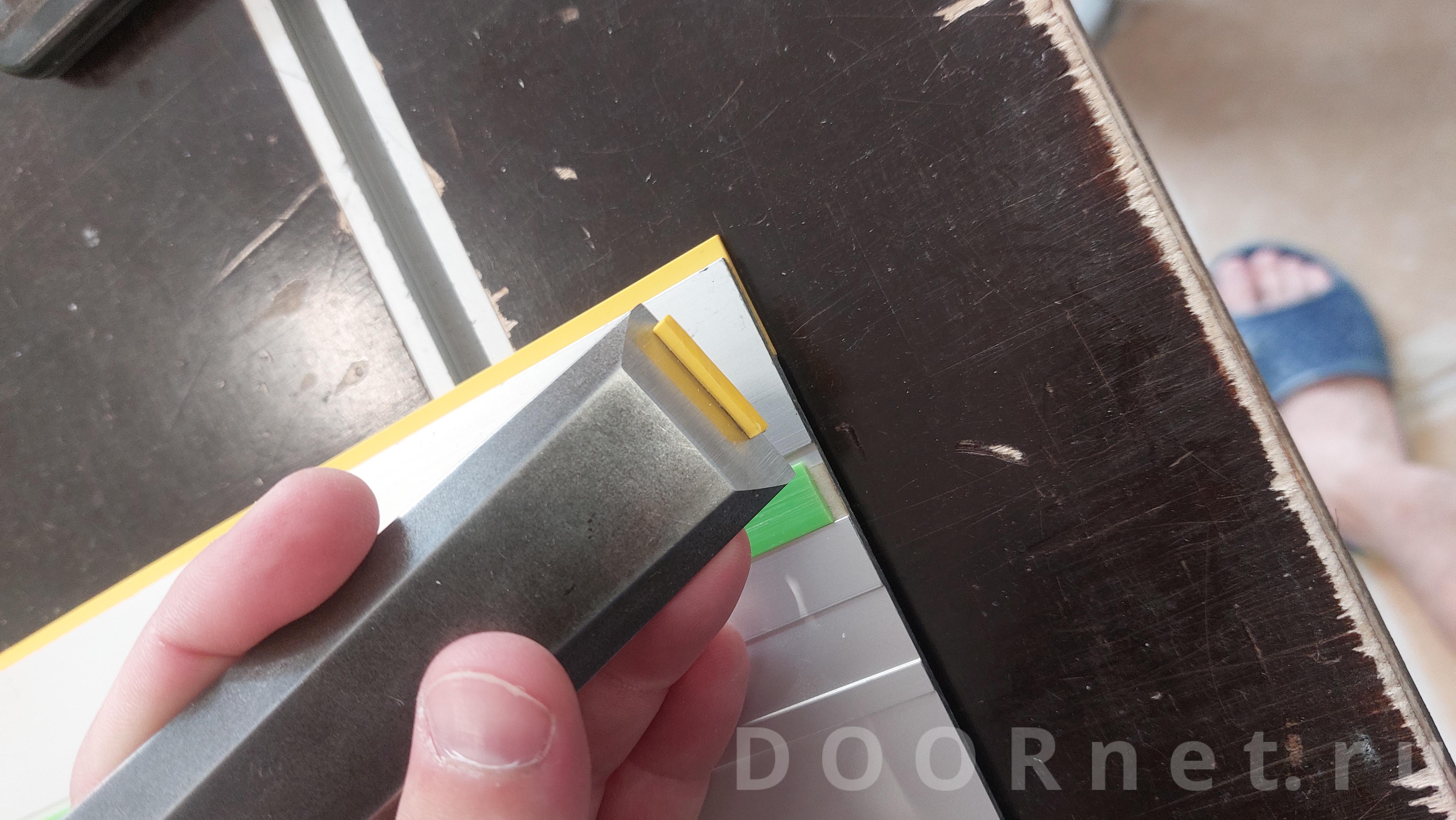

аккуратно подрезаю остатки
подрезать  тем диском ,  который и будет работать по шине

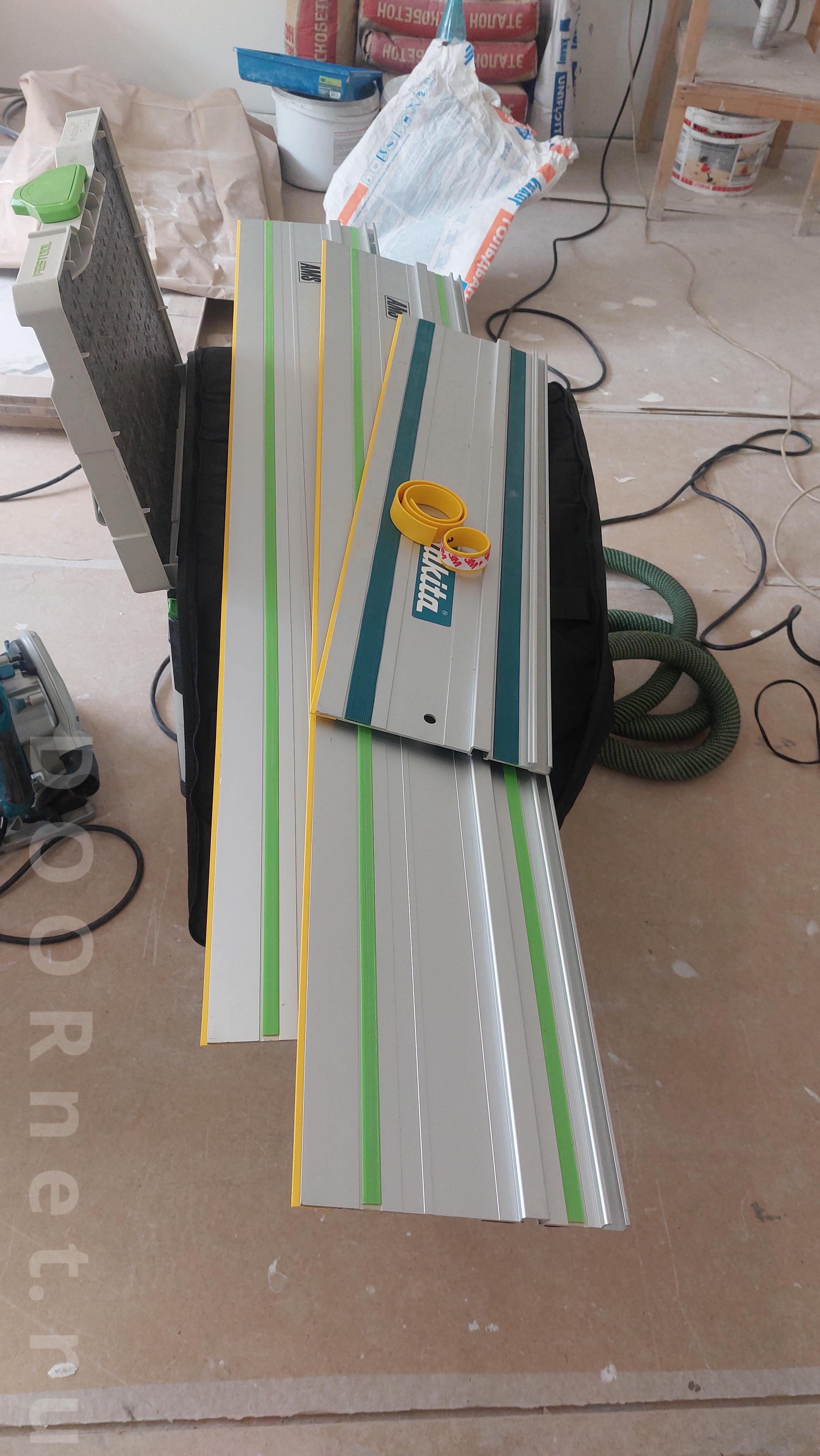

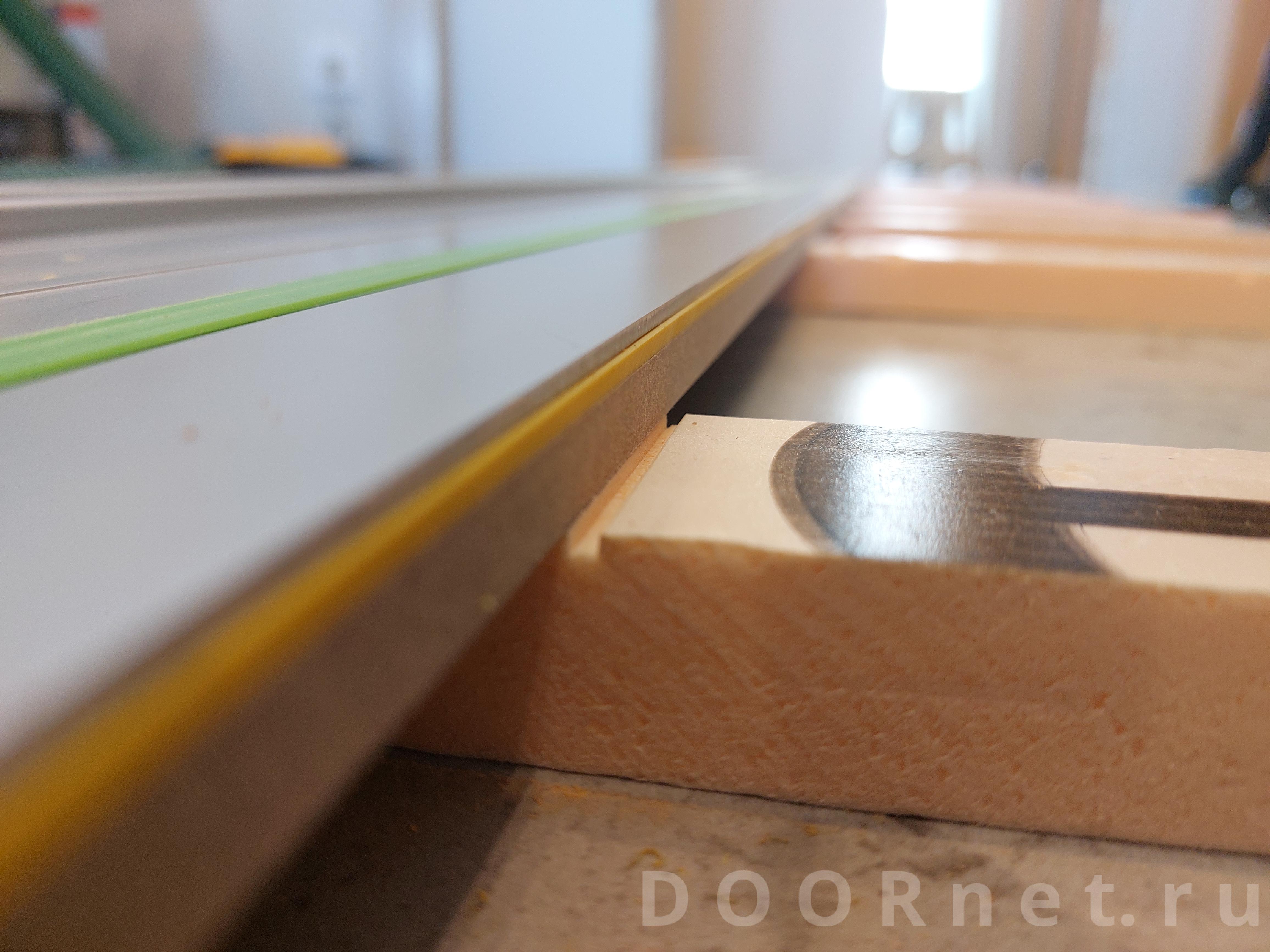

в целом результат устроил

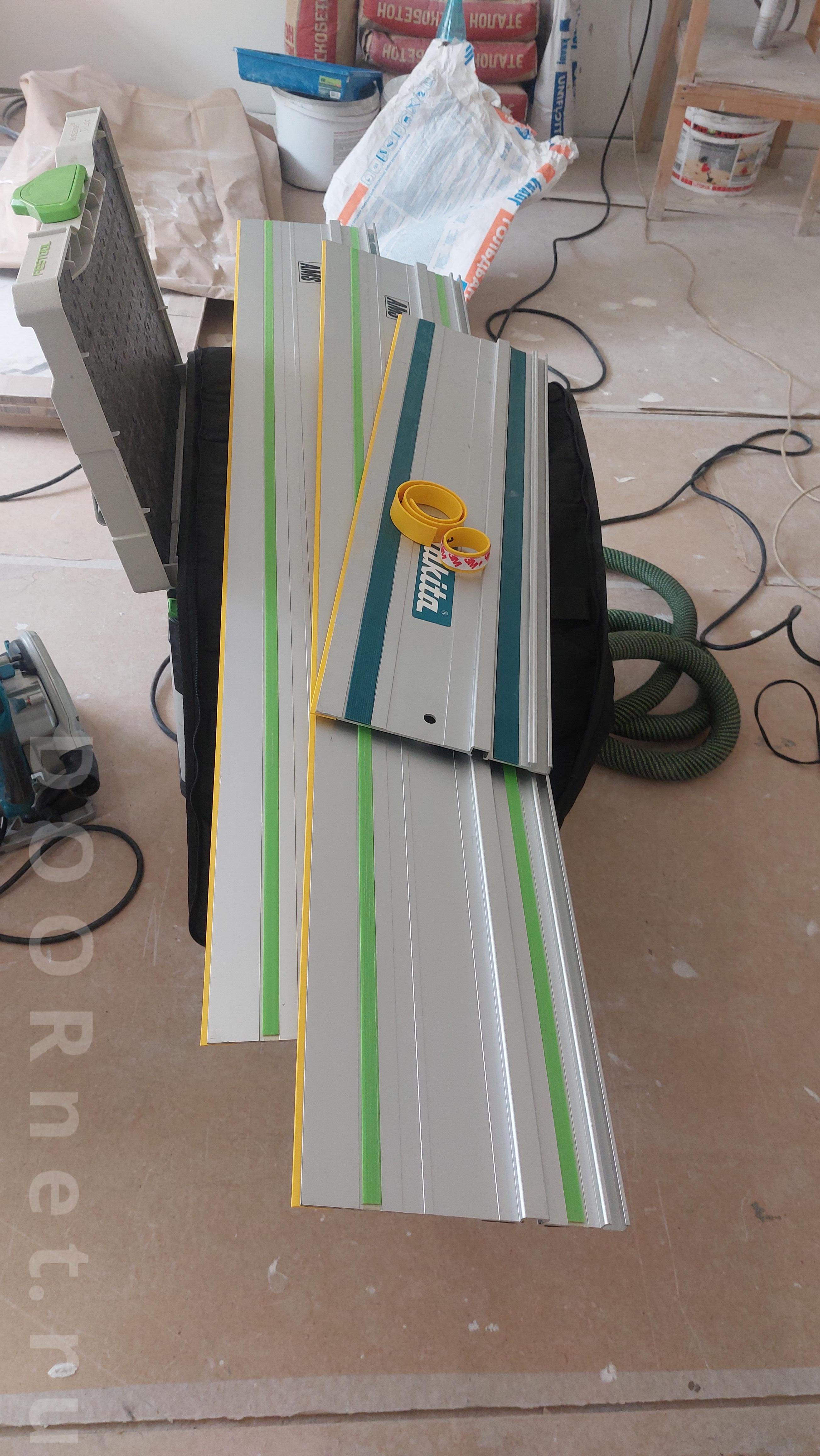

Ещё попадалось как ребята экономно выходят из этой ситуации. Берут кромку 19мм (обрезки можно на мебельном производстве набрать за копейки), ровняют её феном и так же клеят. Так же можно самоклеющуюся использовать кромку
Сообщения: 295
Поблагодарили: 84 раза
Лишь бы толщину четверти перекрыло на самой шине ...
