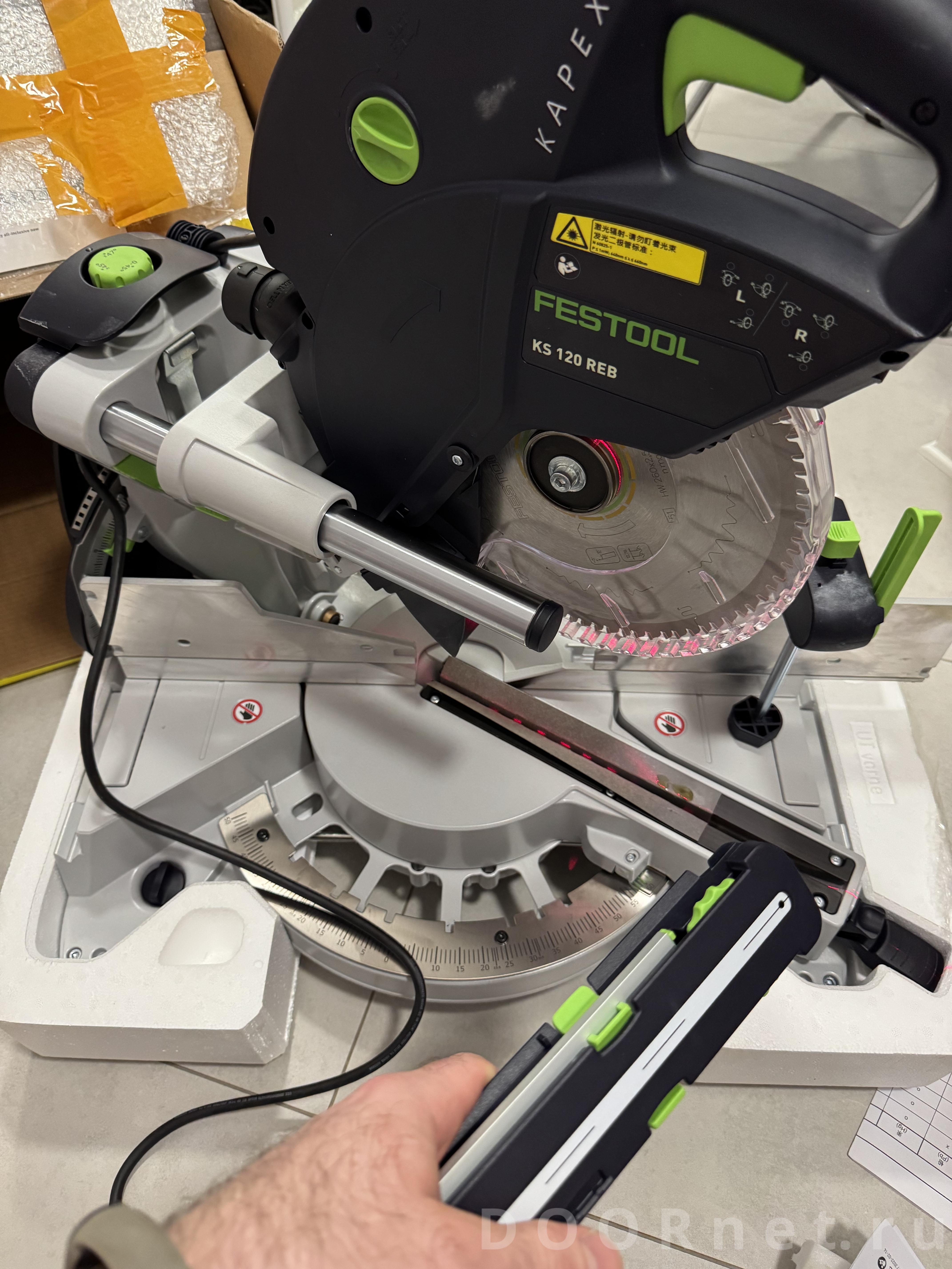

У меня kapex120 для азиатского рынка.
Диск так же стоит универсальный.
Пилу тестировал сам Сенсей Вольницкий!
И разницы он не увидел, но по его лицу я понял, что с пилой всё очень хорошо))

One Two писал(а): 23 мар 2025, 08:41 У меня kapex120 для азиатского рынка.
Какая разница в цене была по сравнению с европейкой?
Максим Порватов писал(а): 23 мар 2025, 14:15 Какая разница в цене была по сравнению с европейкой?
в наличии не у было у этого продавца европейки. у других на 25к дороже.
