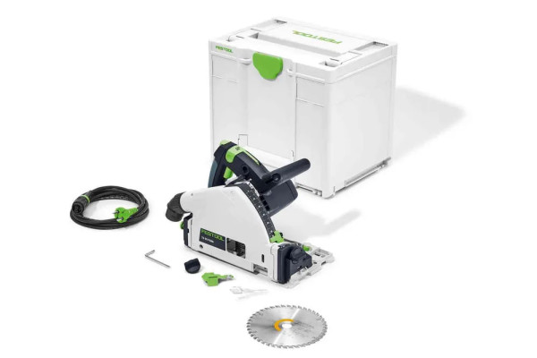

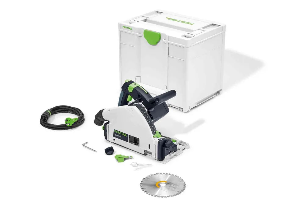

Заметил одну важную деталь при выборе погружной пилы Festool TS55 FEBQ-Plus : она выпускается в двух вариациях — для европейского и азиатского рынков. Разберём основные отличия между ними.
1. Диск для пилы:

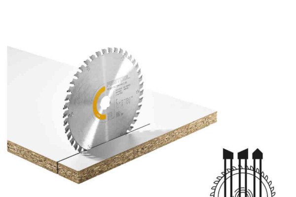

Для европейского рынка (артикул пилы 576703): комплектуется диском WOOD FINE CUT HW 160x1,8x20 WD42 , артикул 205553. Этот диск предназначен для чистового поперечного реза без сколов в массиве древесины, шпонированных и ламинированных плитах.
Диск для европейской версии

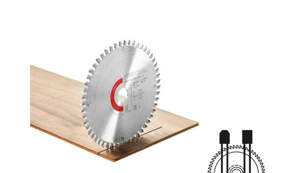

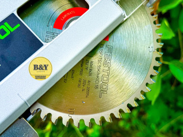

Для азиатского рынка (артикул пилы 576710): поставляется с диском HW 160x1,8x20 TF52 L , артикул 205554. Он используется для обработки ламинированных панелей, многослойных панелей, меламиновых плит (Trespa ®), искусственного камня, а также материалов с фенольной смолой в качестве связующего.
Диск для азиатской версии
Разница в стоимости дисков, согласно официальным данным, минимальна (примерно одинаковая).

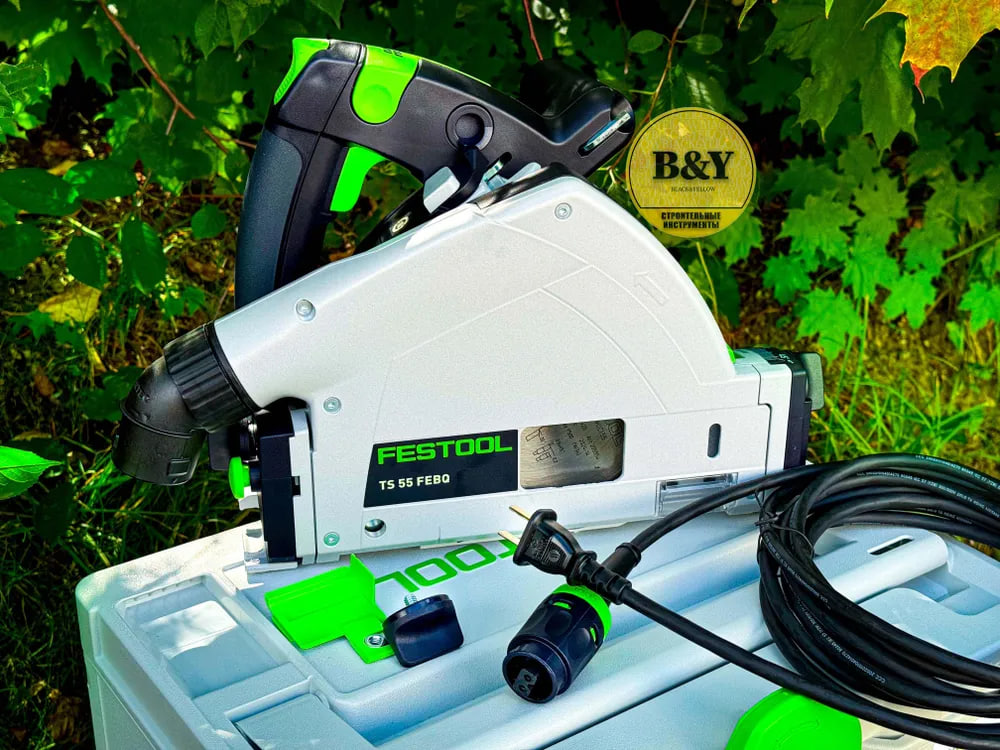

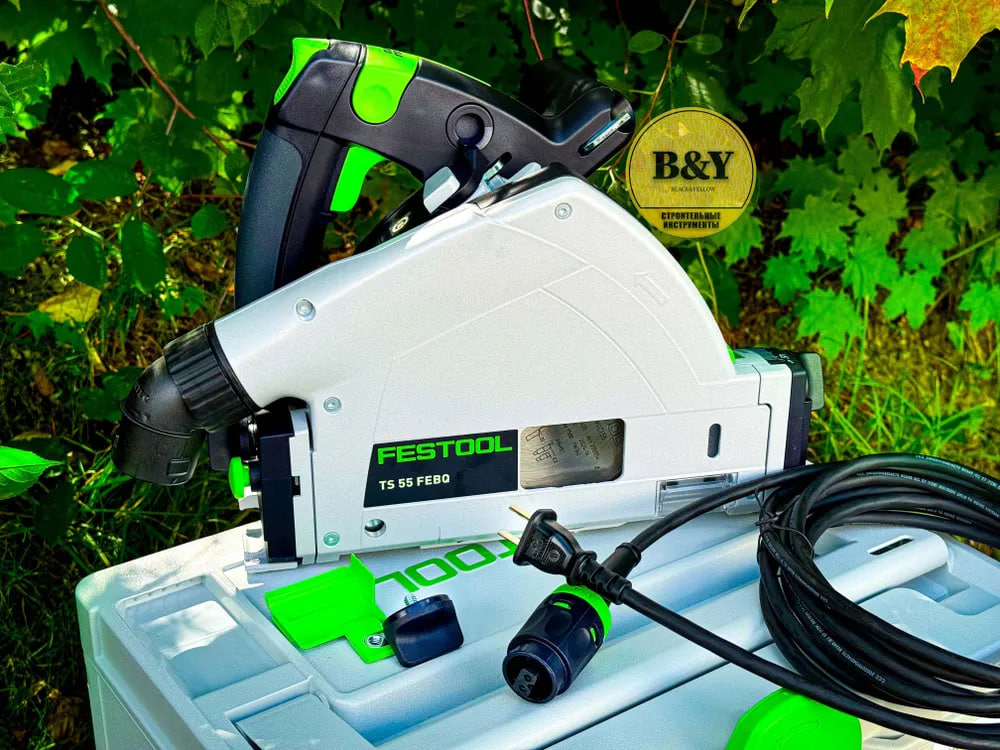

2. Вилка:
В комплекте для европейского рынка идёт привычная для нас удобная вилка.
Азиатская версия оснащена соответствующей вилкой для этого региона.
3. Цена:
Самое интересное: несмотря на незначительные различия в комплектации, цена пилы для европейского рынка выше примерно на 10–15 тысяч рублей по сравнению с азиатской версией. При этом производитель один — завод Festool , расположенный в Германии.
Европейская версия
Европейская версия
Азиатская версия
Азиатская версия

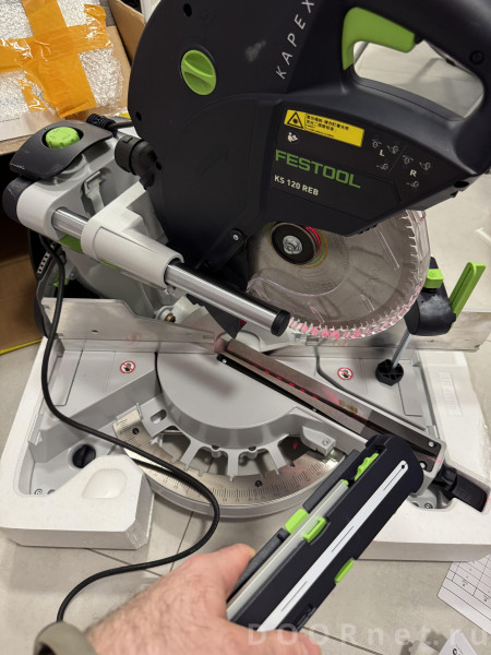

У меня kapex120 для азиатского рынка.
Диск так же стоит универсальный.
Пилу тестировал сам Сенсей Вольницкий!
И разницы он не увидел, но по его лицу я понял, что с пилой всё очень хорошо))
One Two писал(а): 23 мар 2025, 08:41 У меня kapex120 для азиатского рынка.
Какая разница в цене была по сравнению с европейкой?
Благодарил (а): 19 раз
Максим Порватов писал(а): 23 мар 2025, 14:15 Какая разница в цене была по сравнению с европейкой?
в наличии не у было у этого продавца европейки. у других на 25к дороже.
