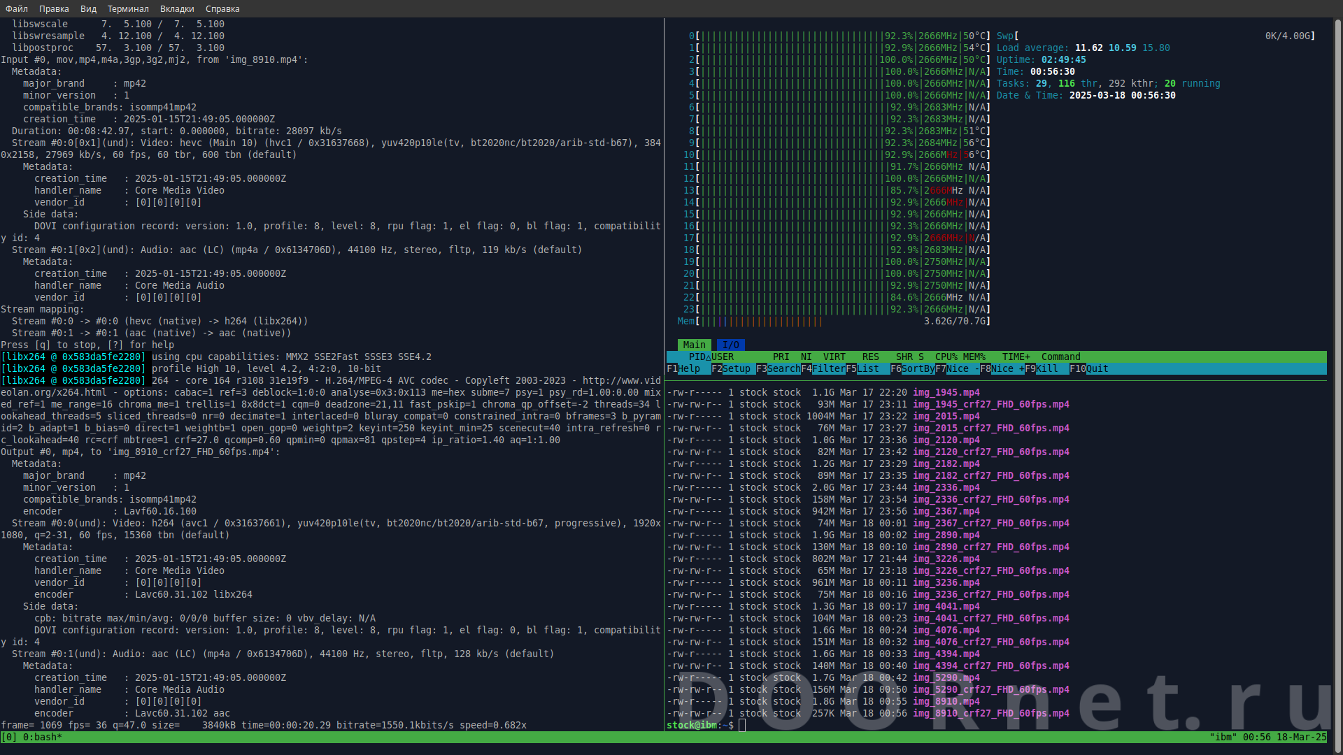

на скрине терминальный мультиплексор tmux c 'ffmpeg' на 24-ех ядрах сpu Xeon
