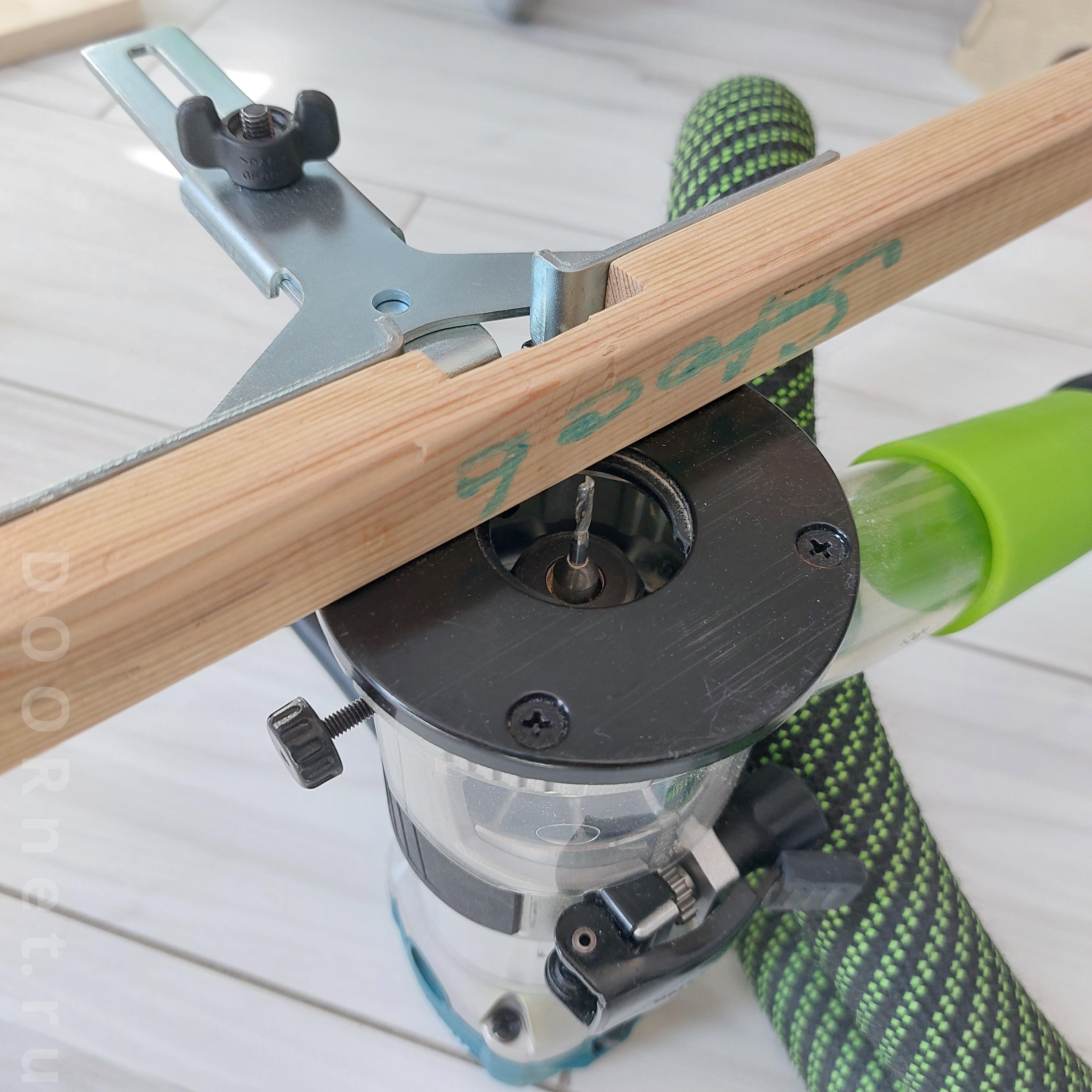

Основное ⇒ выборка клюва под скрытые петли
с использованием раскроечной фрезы
Точная и быстрая выборка клюва телескопического наличника под скрытые петли без пыли и с нужным отступом до 1мм.
еще один вариант

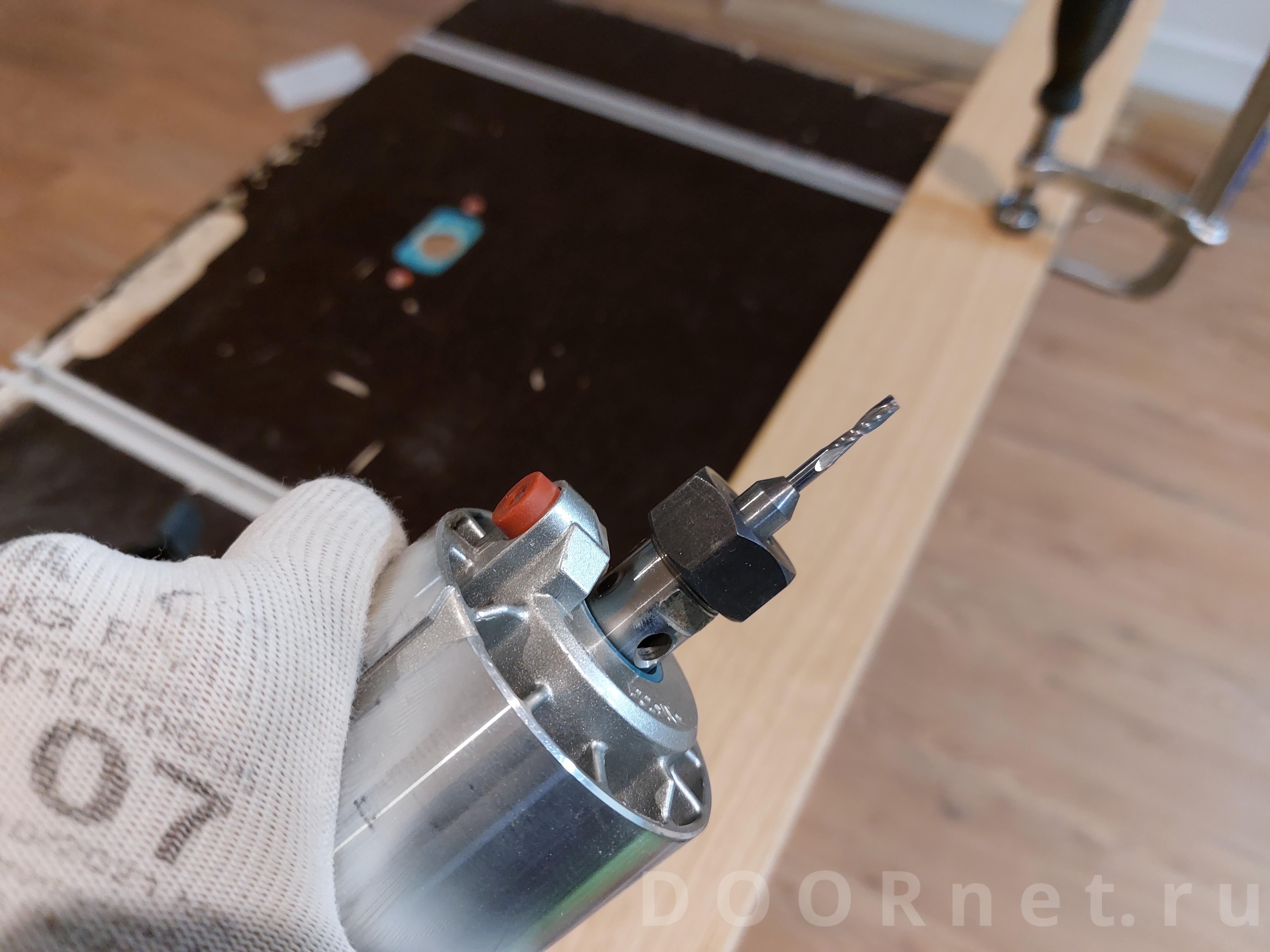

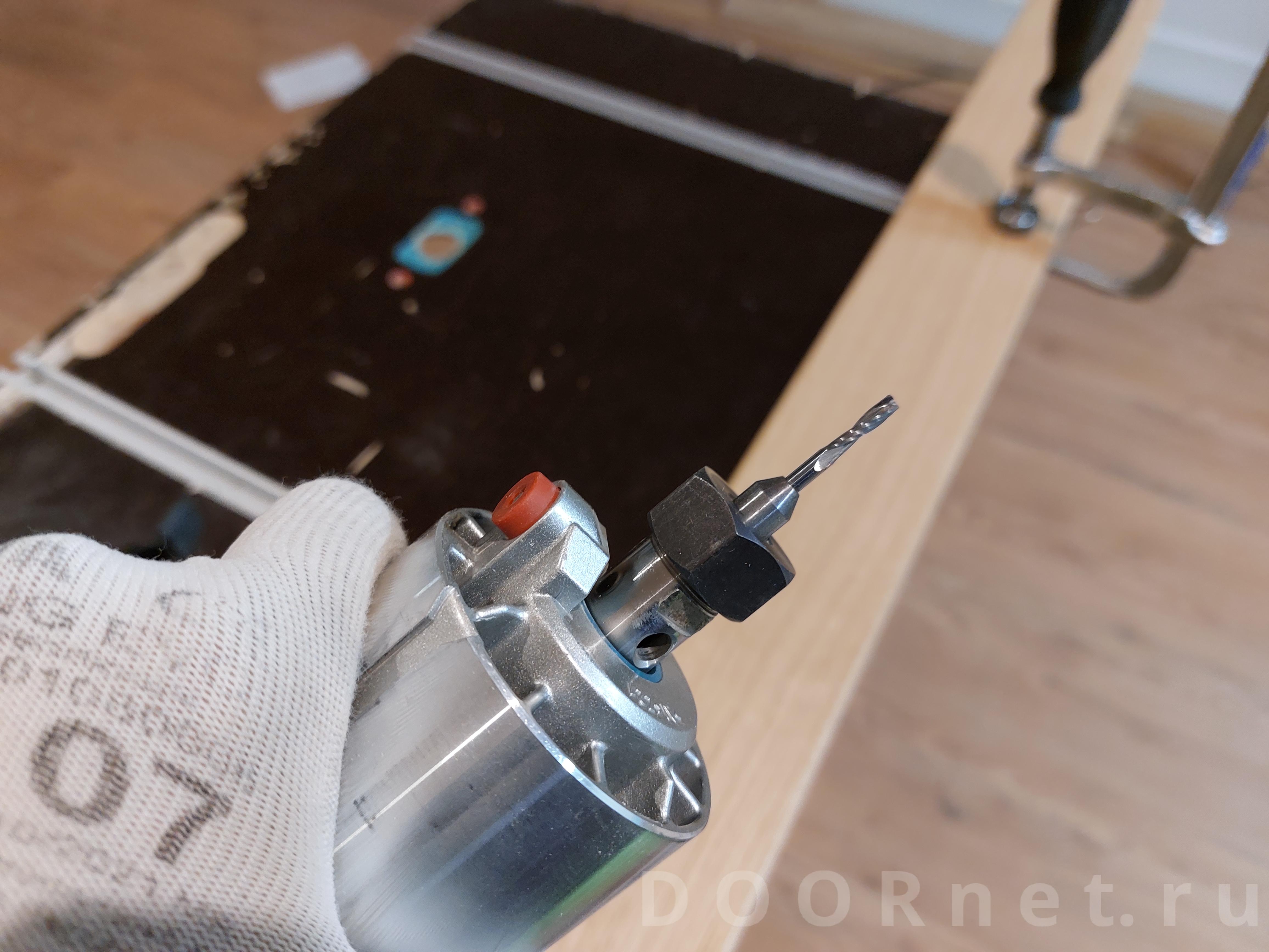

но не настолько точный и маневренный
