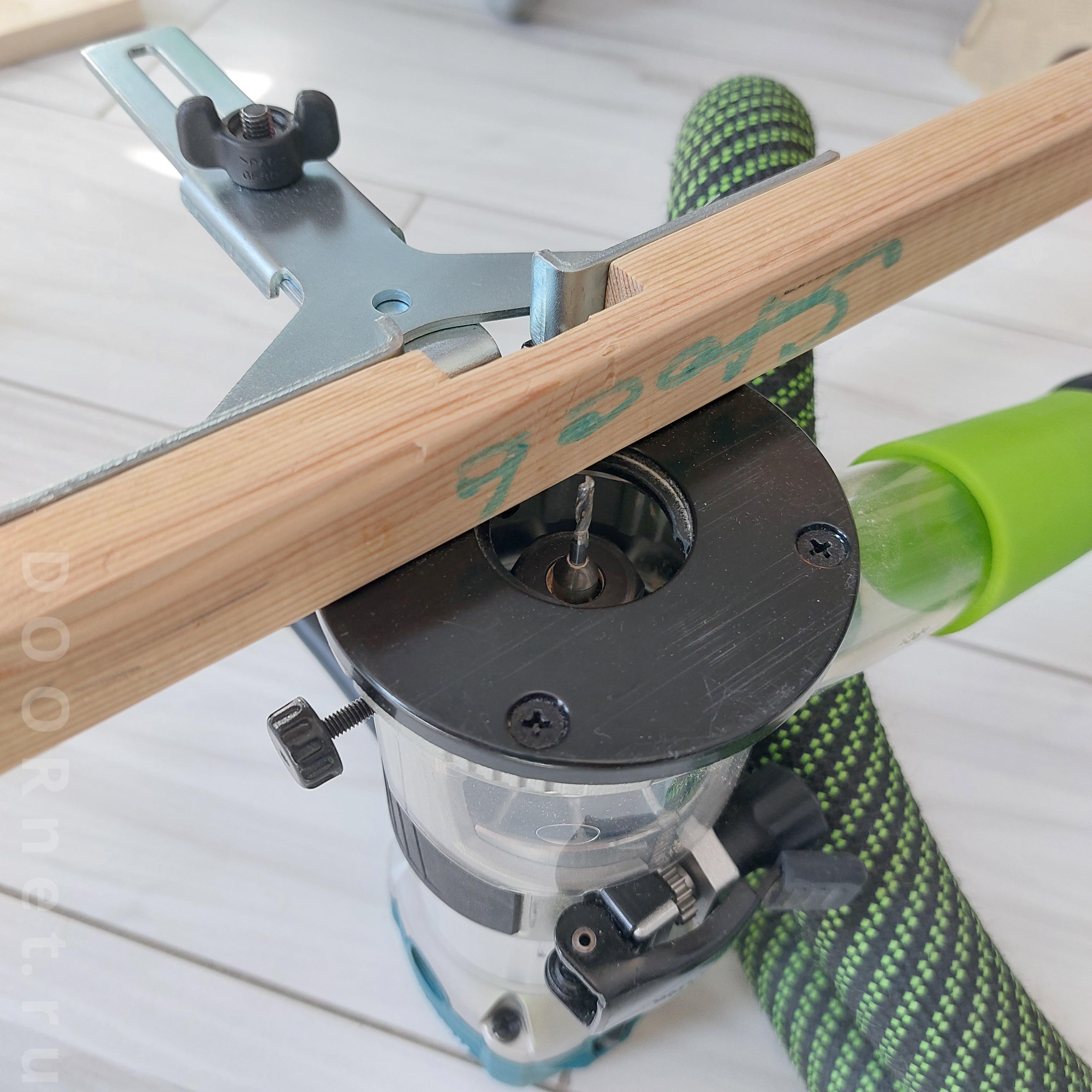

Основноевыборка клюва под скрытые петли
с использованием раскроечной фрезы
Точная и быстрая выборка клюва телескопического наличника под скрытые петли без пыли и с нужным отступом до 1мм.
  • Раскроечная спиральная фреза 3мм. диаметром
  • Стакан
  • Пылесос
  • Линейка
