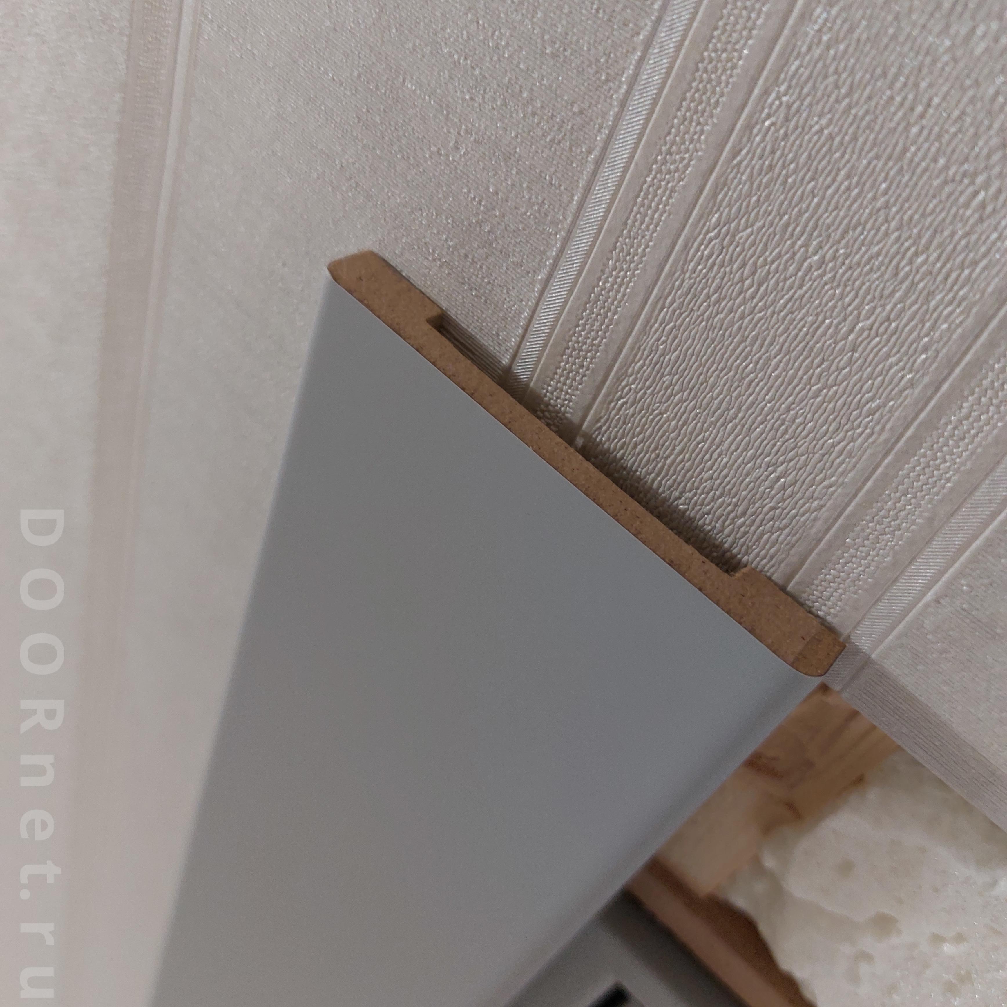

бугры на стене. примыкание наличника
Бывает и такие моменты , когда на стене нет плоскости , да еще и в самом ответственном месте. это решение пришло в голову почти моментально. быстро и без пыли. стакан от 0700 + любая пазовая фреза ну и разумеется пылесос. единственный минус , что близко к клюву не подлезти , либо проставка.
Стаж: 10 месяцев
Поблагодарили: 3 раза
Ты же и верхний наличник фрезеруешь если толщина наличников одинаковая и торец видно ? Или на погружной снимаешь заднюю планку ?
Просто иногда проем 205, и то есть у наличника нужно снимать иногда чуть ли не 6см , почти весь наличник верхний, а вылет диска не позволяет , как вот быть в данной ситуации? Стамеска ?😁
Сообщения: 249
Сёмка Сутковой писал(а): 26 апр 2025, 00:28 Ты же и верхний наличник фрезеруешь если толщина наличников одинаковая и торец видно ? Или на погружной снимаешь заднюю планку ?
электрорубанок )
