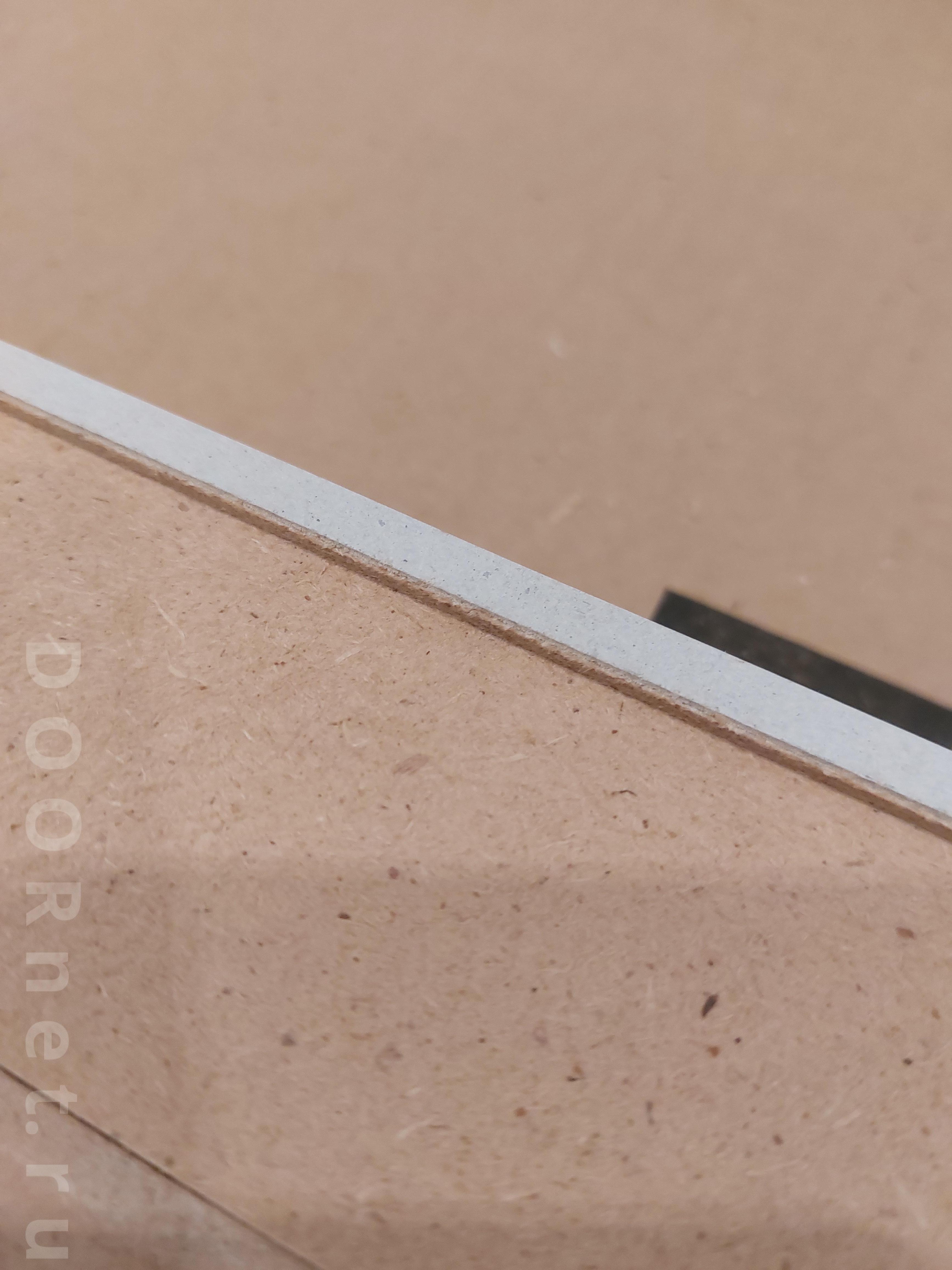

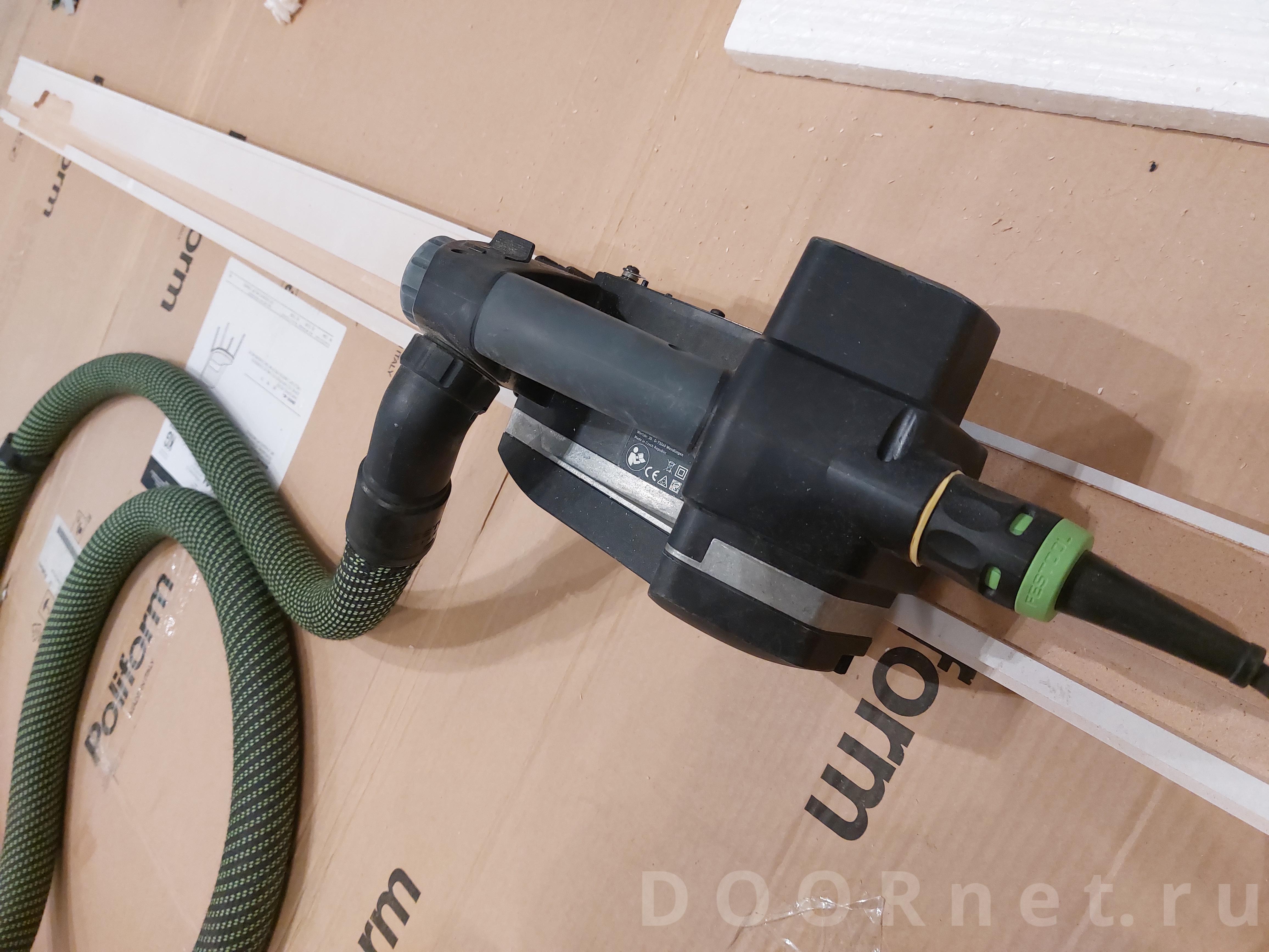

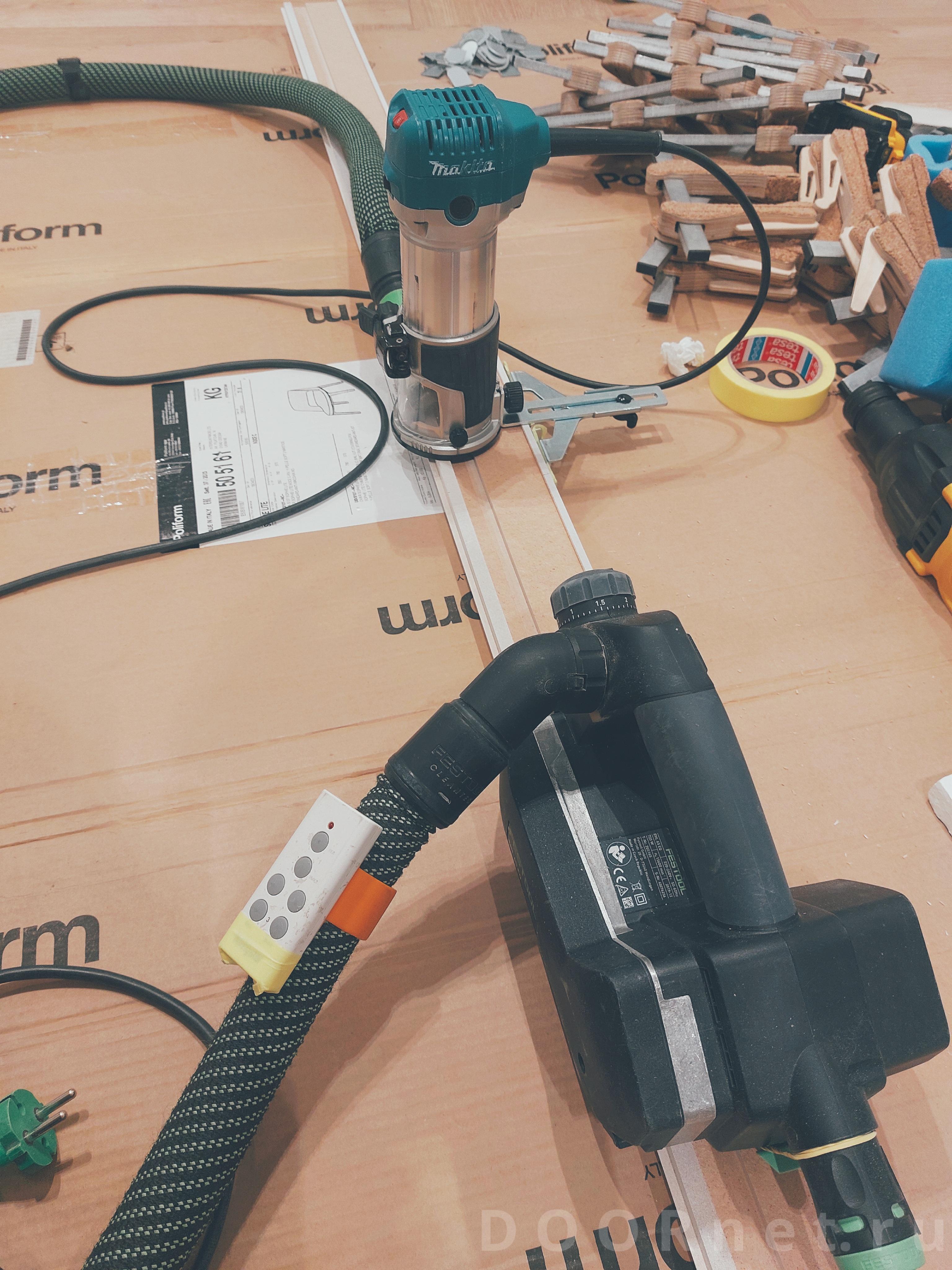

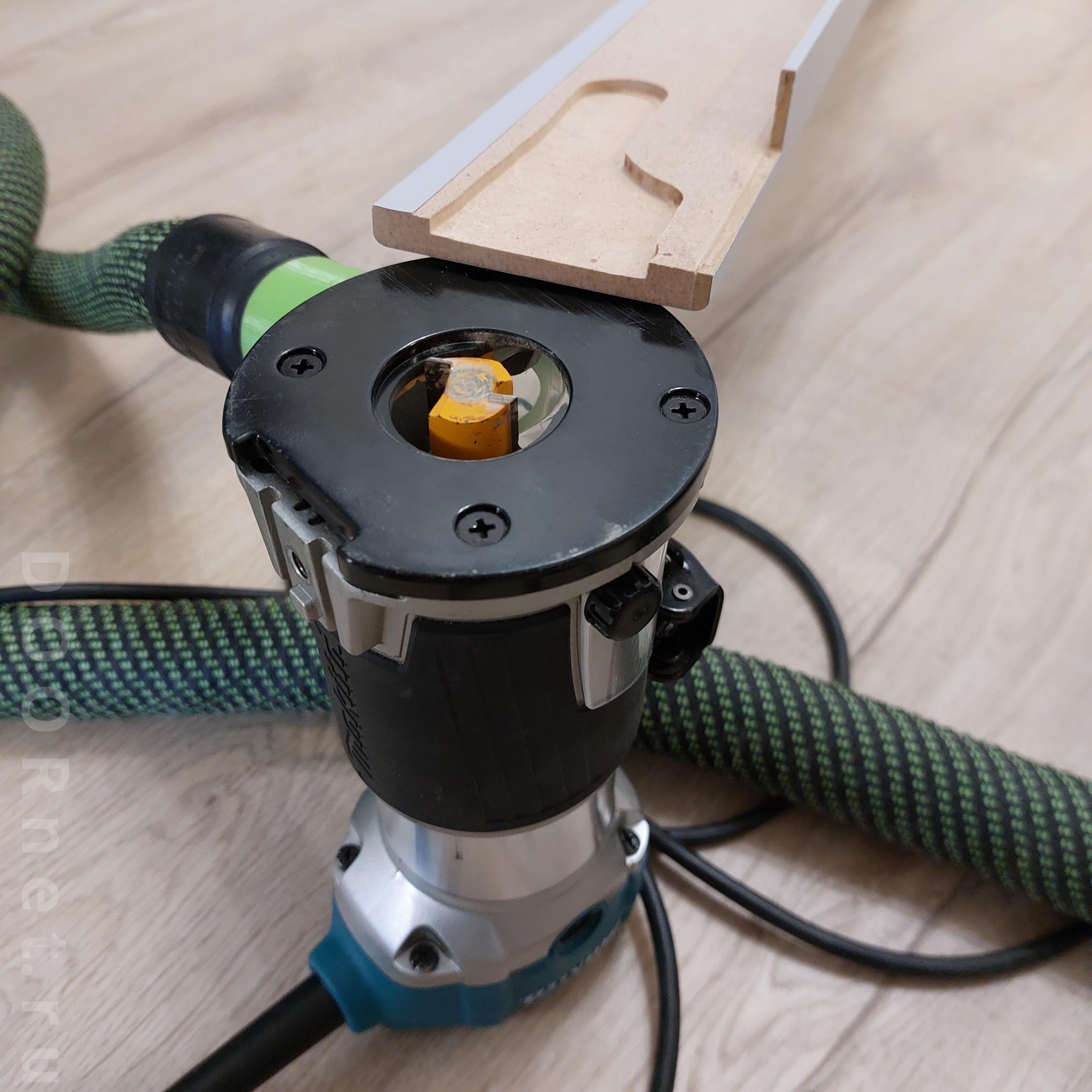

Бывает и такие моменты , когда на стене нет плоскости , да еще и в самом ответственном месте. это решение пришло в голову почти моментально. быстро и без пыли. стакан от 0700 + любая пазовая фреза ну и разумеется пылесос. единственный минус , что близко к клюву не подлезти , либо проставка.

электрорубанок )Сёмка Сутковой писал(а): 26 апр 2025, 00:28 Ты же и верхний наличник фрезеруешь если толщина наличников одинаковая и торец видно ? Или на погружной снимаешь заднюю планку ?
