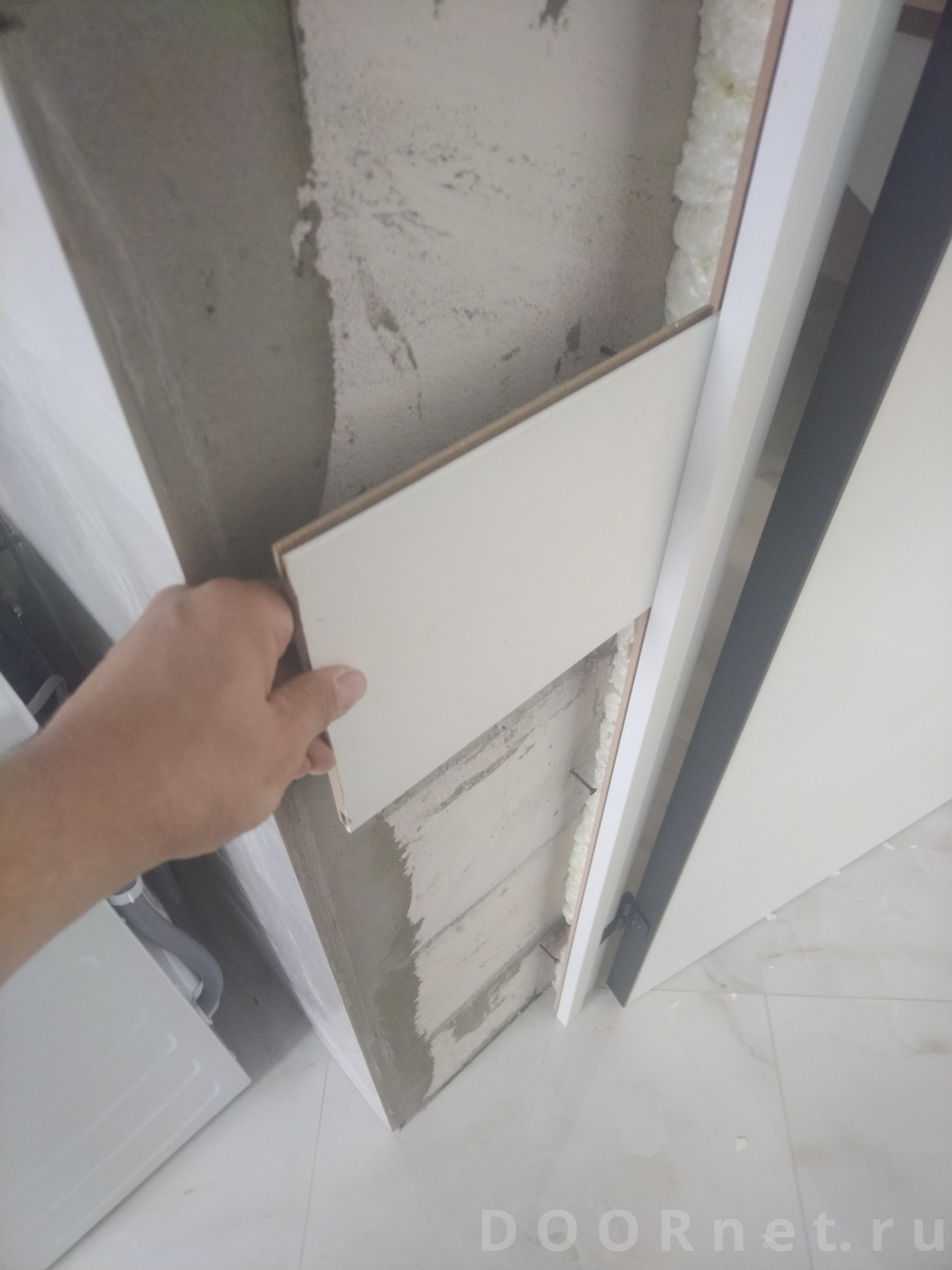

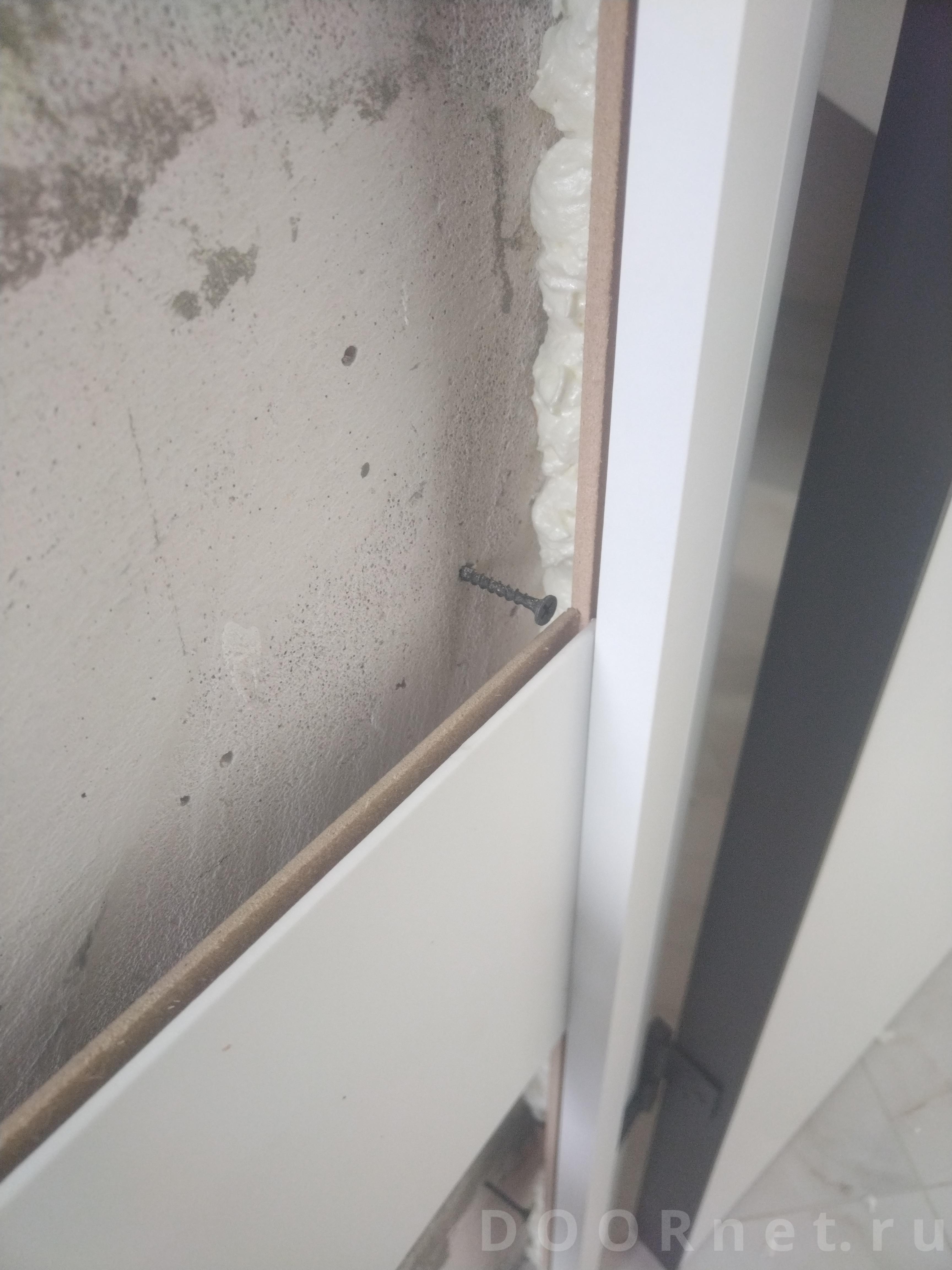

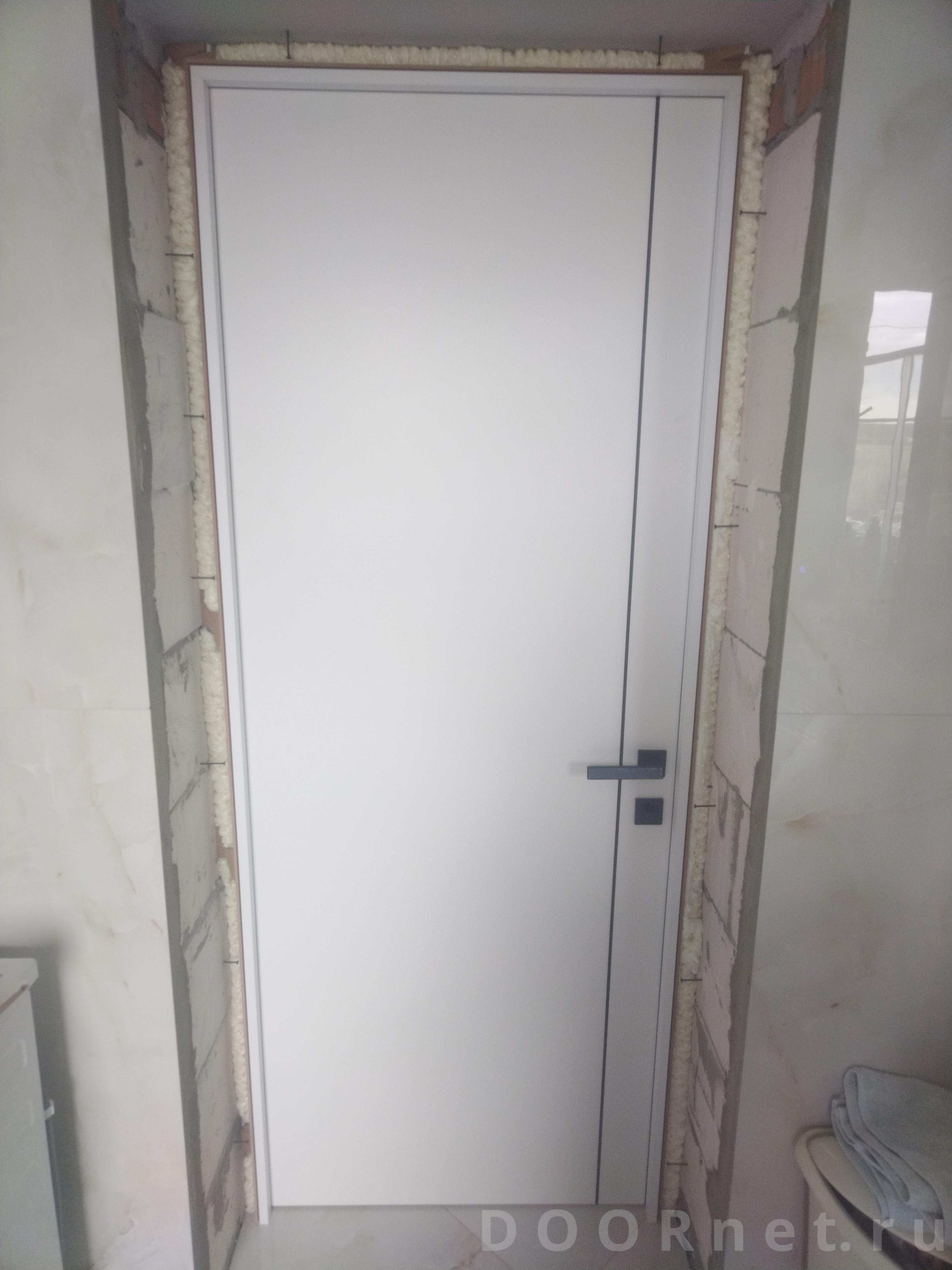

Вариант монтажа доборной доски в газосиликатный проем.

Вашему вниманию один из вариантов монтажа доборной доски в газосиликатный проем. Думаю, без описания будет все хорошо понятно и ясно. Предлагайте свои варианты, если таковые имеются. Всем лёгких монтажей и адекватных заказчиков ✌️

Скручивать МДФ-доборы намного надежнее, засверливая под 45°. Чувствую что, не нужно объяснять что МДФ легко слоится, но напомню! Тоже самое касается и дверных коробок. Да даже это и экономнее. Меньше требуется саморезов для сопоставимой прочности соединения.

я и клею и скручиваю

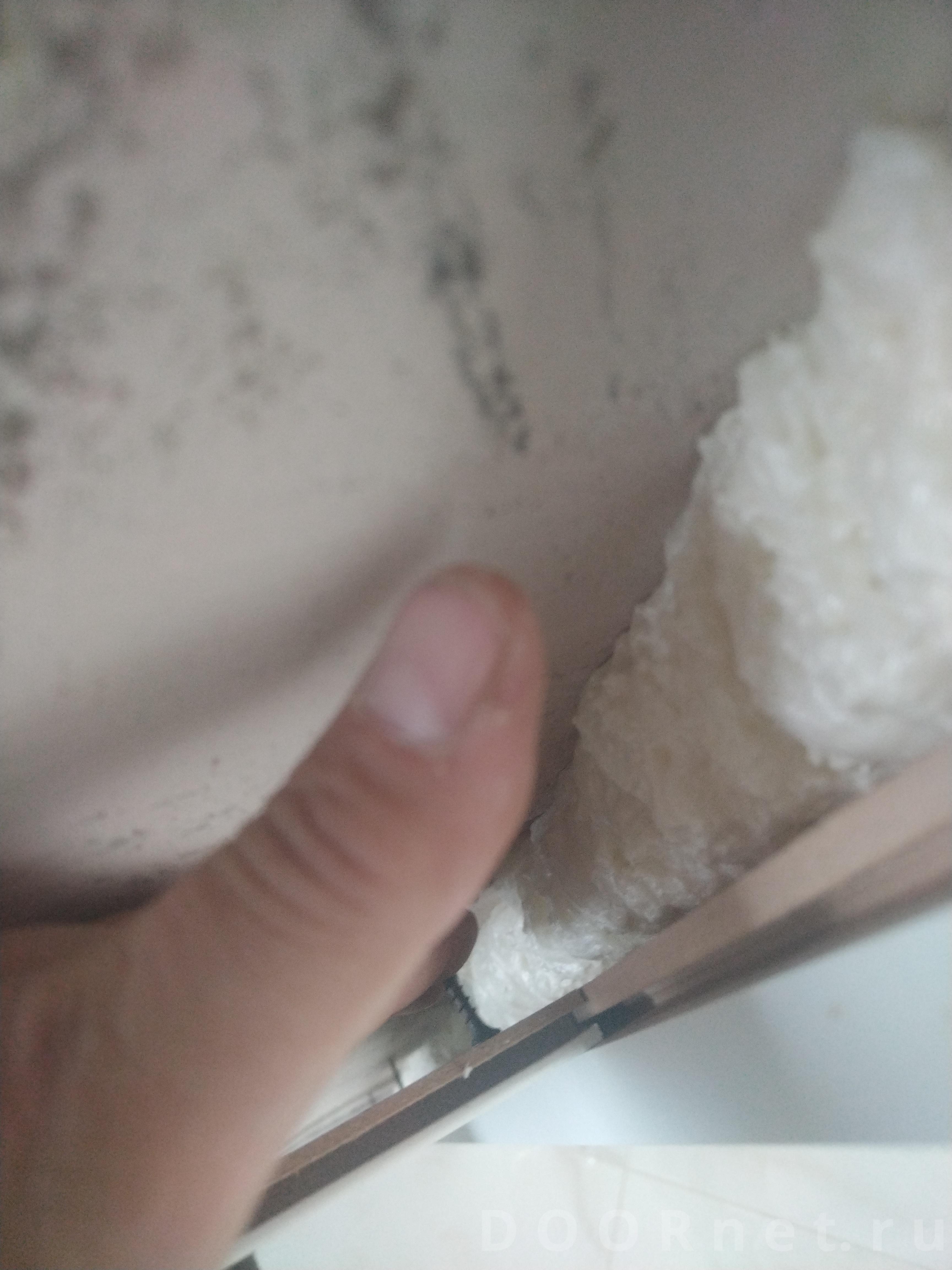

фото 4

Naum_76RUS, а че в паз не закатили коробочный .. ? только сейчас подумал об этом .
